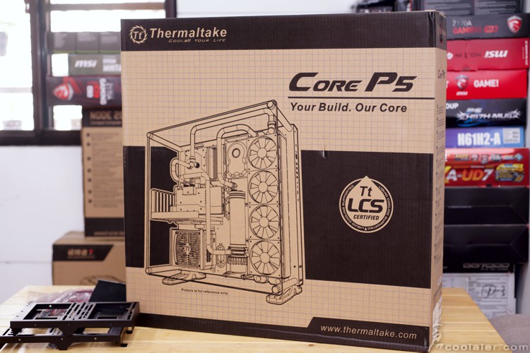

Tt Core P5 從外箱就可看出外貌不凡,拿來組水冷的視覺效果是相當好的。
外箱另一側為架構分解。
Core P5 的詳細規格。

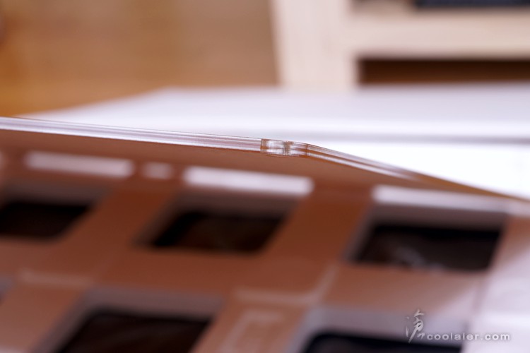

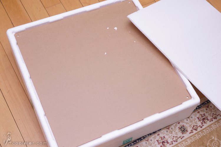

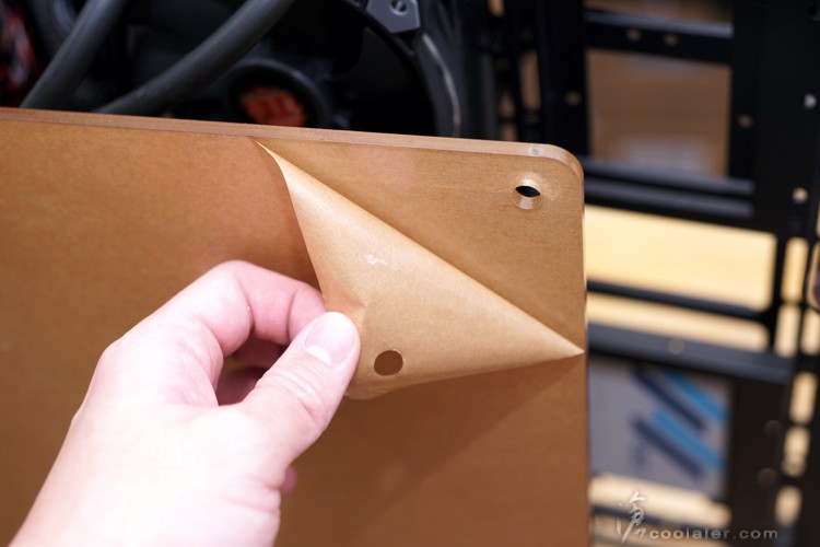

這一片是木板?
其實是外面那一片透側來著,採壓克力材質,相當厚實,
前後都有貼上咖啡色膠紙,避免出貨時刮傷,確保在玩家手上是完好的。

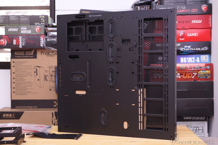

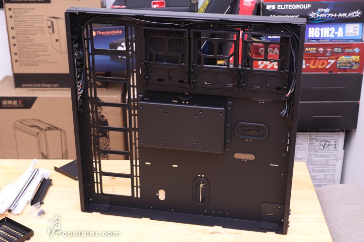

這個是正面,可以看到無任何支架,所有支撐架都是另外鎖上去的。

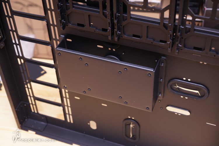

主機板位置靠左上角,左下為電源,右側則是散熱排,中間位置可以安裝硬碟托盤或水冷水箱幫浦。

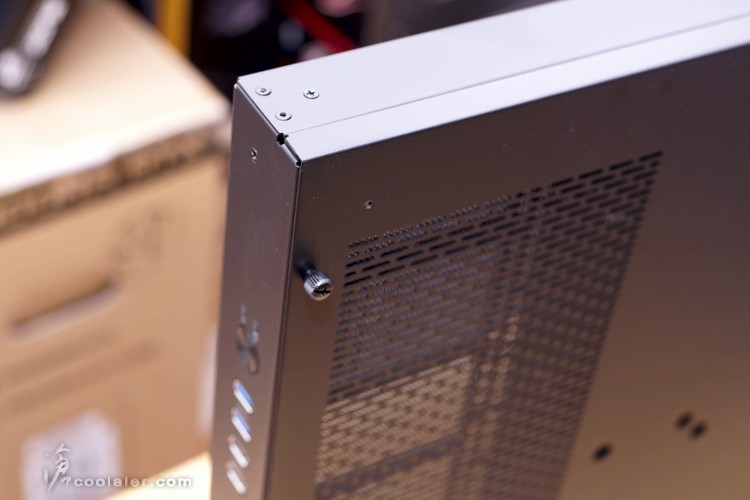

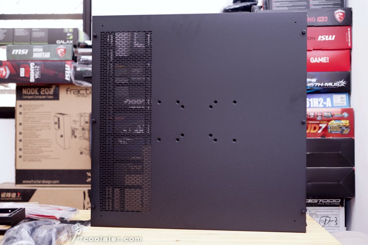

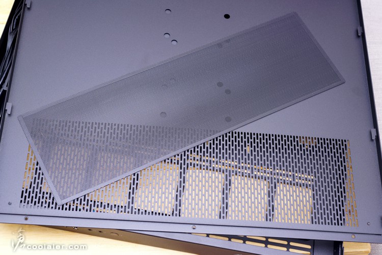

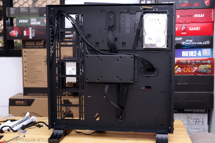

背面,中間的孔洞是用來固定壁掛的,左側是大面積的網孔,對應另一側的散熱排的風扇。
背面是可以打開,四邊有手轉螺絲固定。
網孔的內側有可拆式濾網,採吸磁固定。

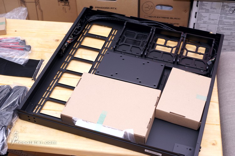

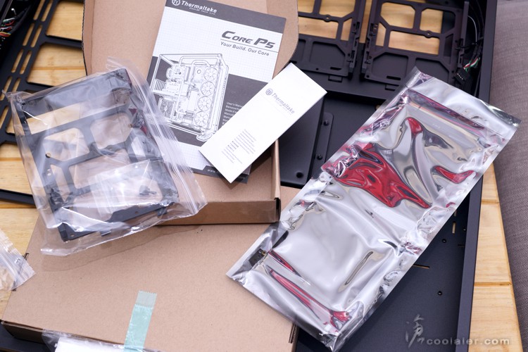

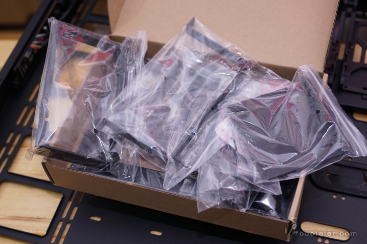

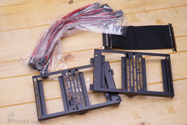

拆開後裡面有兩個配件包。

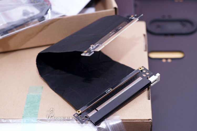

其中一包有說明書、硬碟架、PCI-E x16延長排線。

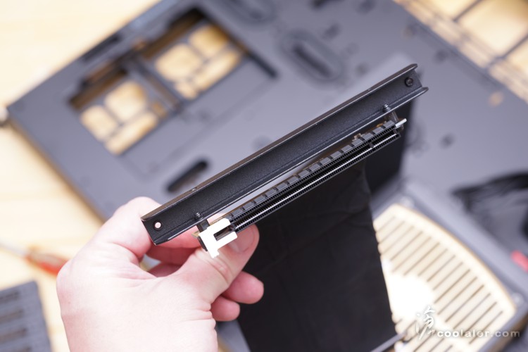

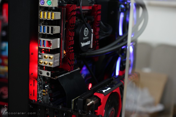

Core P5 的顯卡可以與主機板平行放置,
主要是讓顯卡更為醒目,如果要平行放置就需要透過延長排線。

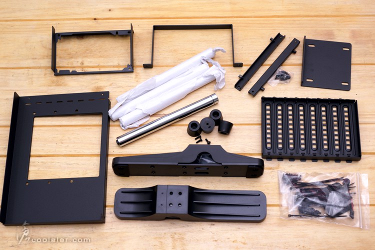

另一包配件大多是固定用框架。
其餘的配件有電源框架、水冷水箱幫浦支架、顯卡支架、
顯卡轉板、擴充卡檔板、透側支架、平置腳墊、立式腳墊、螺絲工具等。

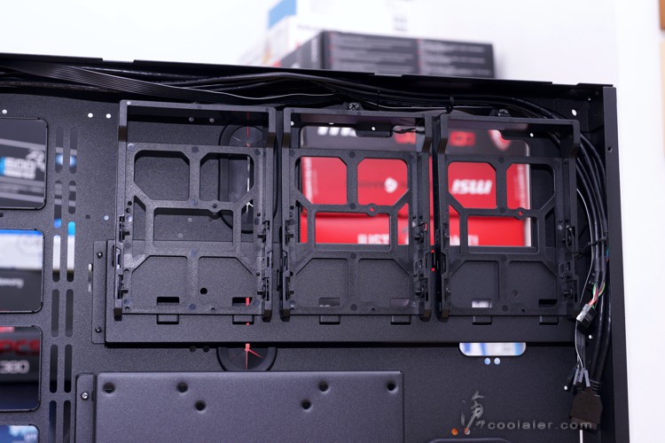

背面,上方可安裝3個硬碟,中間框架是加強壁掛時的強度。
硬碟的部分最多可支援4顆3.5/2.5吋,另一個配件附屬的托盤可掛在正面位置。

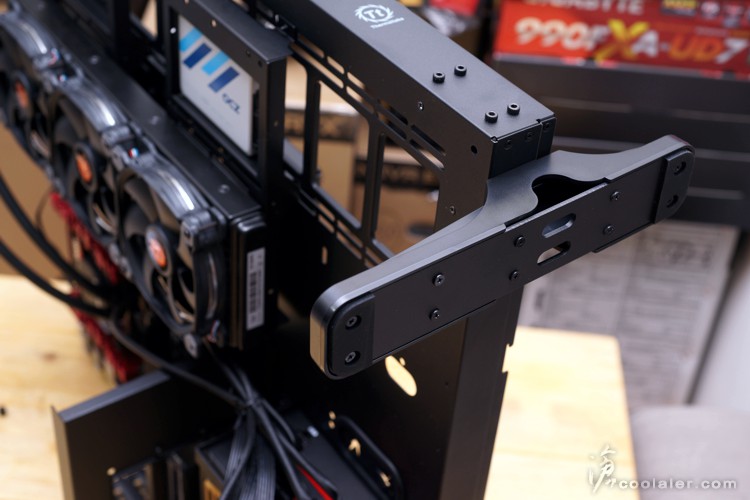

強化壁掛用的支架。

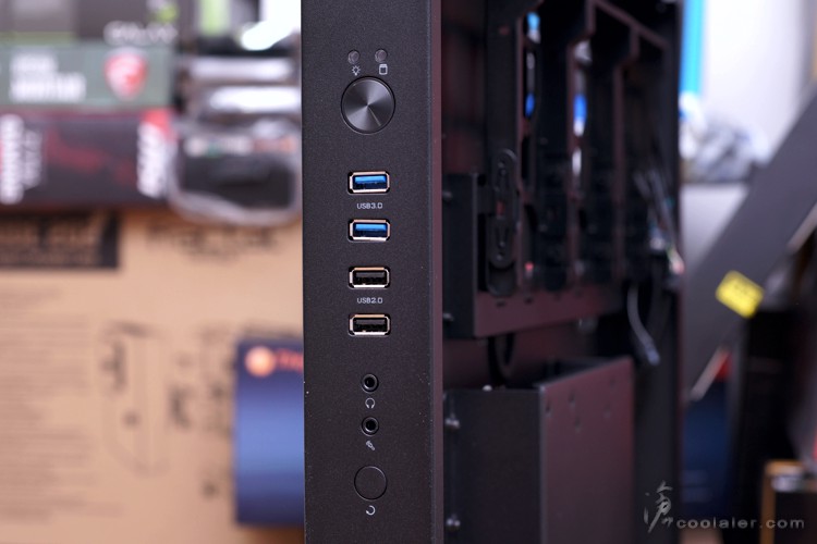

IO的部分在前面,有電源、2個USB3.0、2個USB2.0、耳麥孔、Reset鍵。
前面下方有一個Tt的Logo。

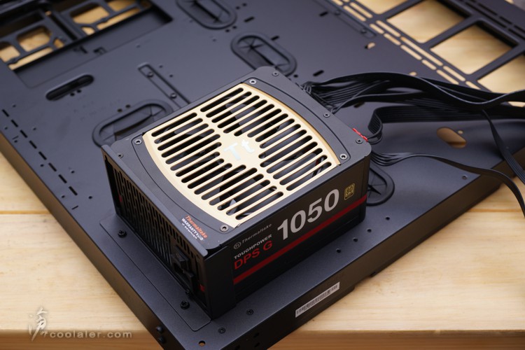

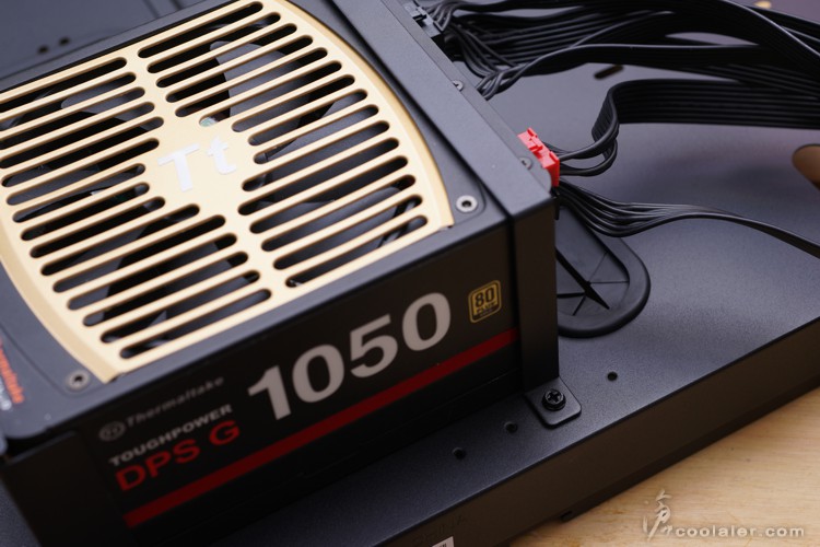

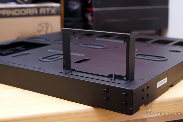

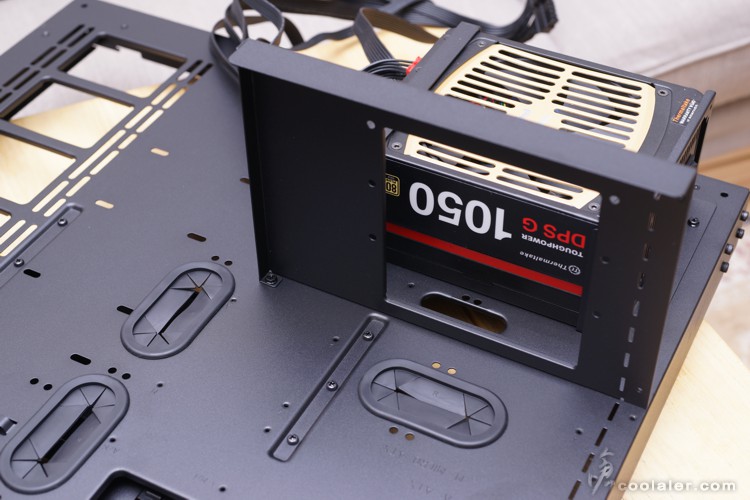

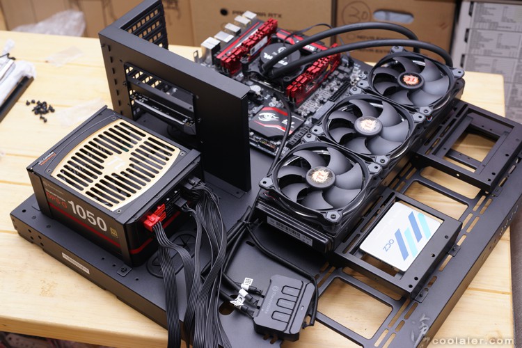

安裝電源需要先裝上框架,採用螺絲固定。
放上電源,後側螺絲固定在框架上。
硬碟的右側需再加上一個支撐架,避免直立放置時兩邊重量不均,可能有崩牙的危險。

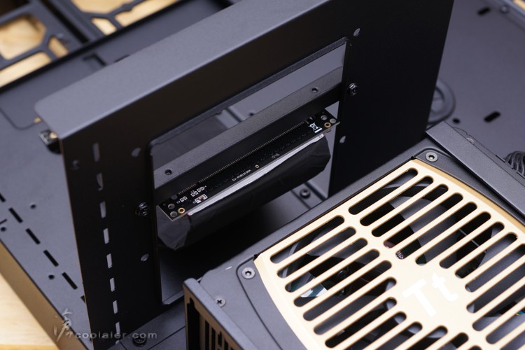

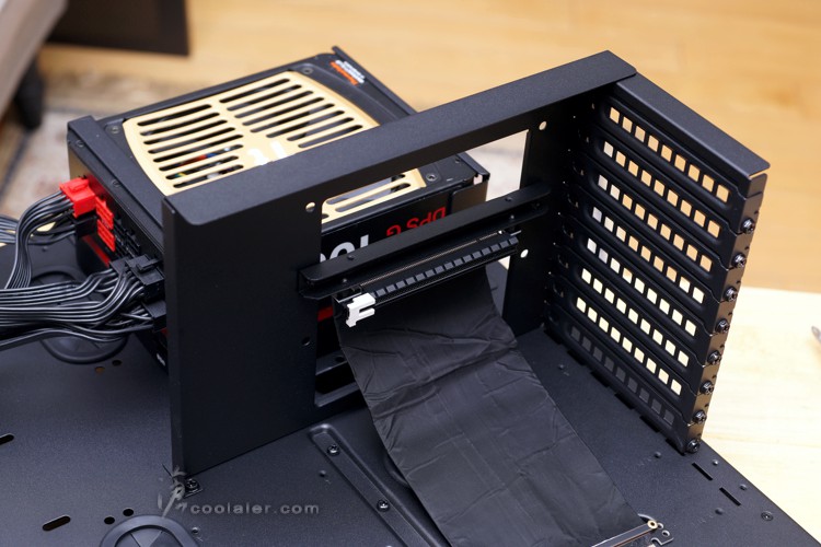

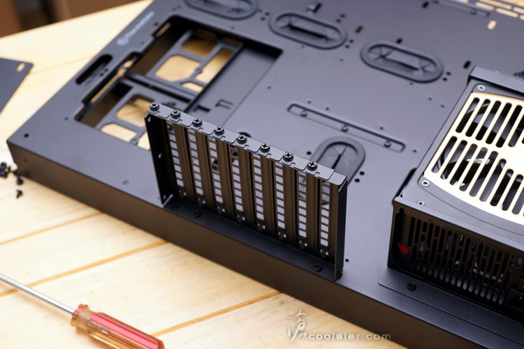

擴充卡檔板有兩種位置可選擇。一種是如下圖,一般配置。
另一種則是與主機板平行放置,變成是展示的一部分。先安裝支撐架。

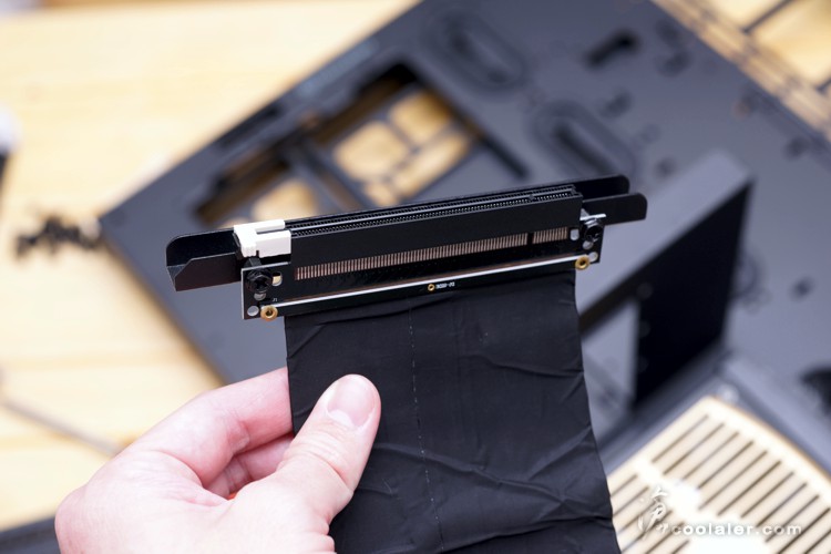

然後把PCI-E x16的延長排線裝上底座。
再將底座固定於支撐架上。

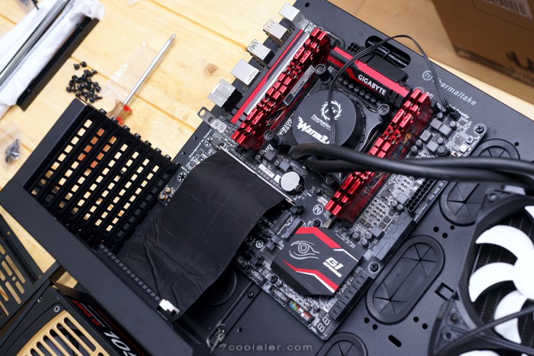

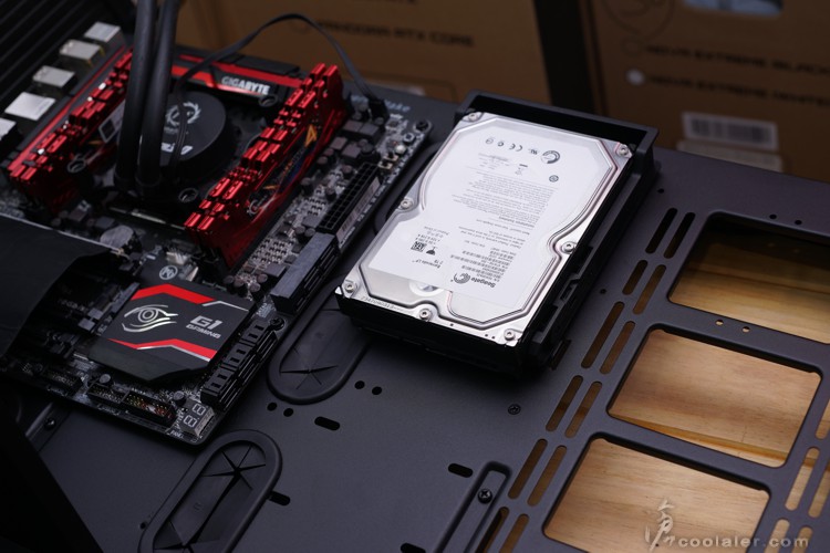

接上主機板,這樣應該就很清楚了。

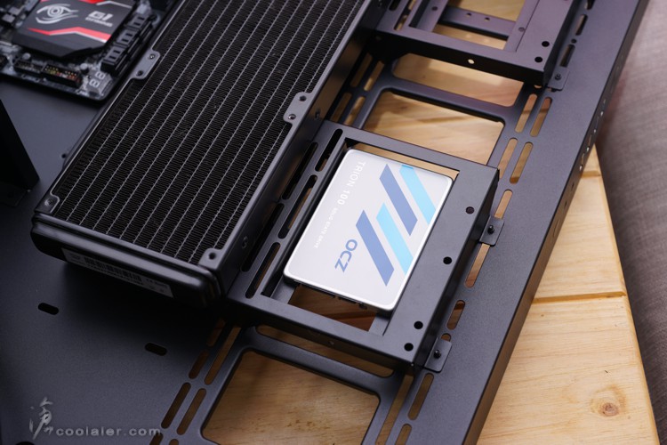

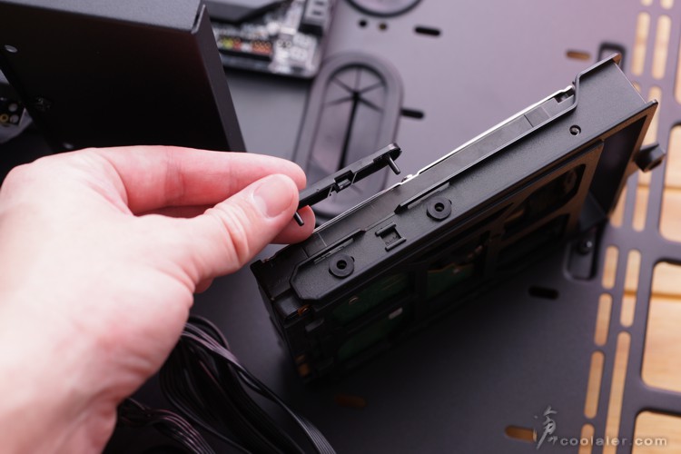

硬碟的部分是裝在托盤上,托盤可相容於3.5吋與2.5吋,3.5吋不需要螺絲,採側邊卡榫固定。
正面位置可以附掛一顆硬碟。

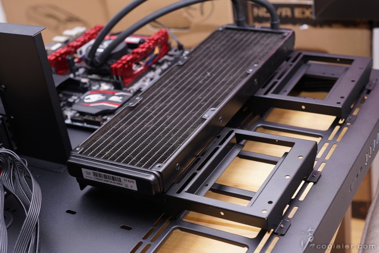

不過我目前只有一體式水冷,安裝需要透過了轉接架,
因為原本右側設計給水冷排的部分是以DIY型的水冷為主,
若是一體式水冷通常水管是很短,無法延伸到右側,
轉接座則可以讓一體式水冷放置在中間位置上,這樣水管就夠長。
這個轉接架目前在Tt 3D電腦機殼零組件列印網站
http://3dmakers.thermaltake.com/ )上面有,
可以直接透過3D列印使用,不過得要有3D列印機才行。
轉接座除了轉接功能之外,右側還可以安裝2.5吋硬碟,2.5吋的上方也可以裝3.5吋硬碟。

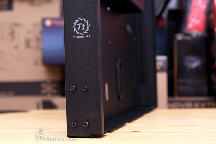

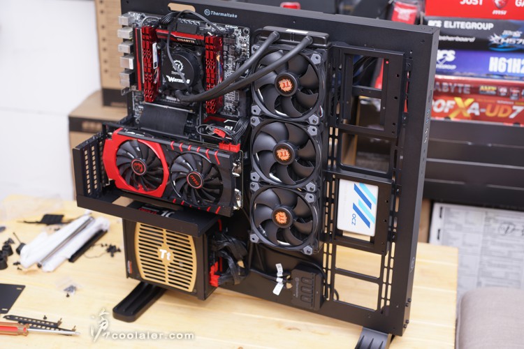

Core P5 可以選擇直立、平放或掛置。

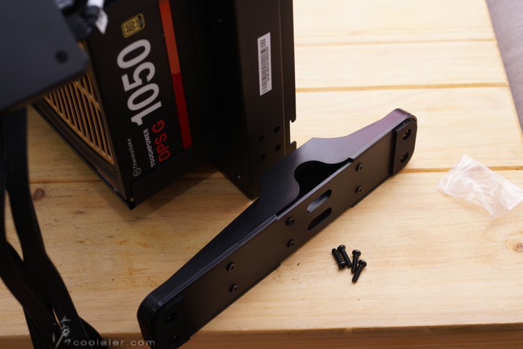

直立放置需安裝腳墊,這腳墊除了厚實之外,很有重量,也是採螺絲固定。

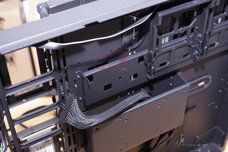

背部走線沒問題,不過在裝上主機板前最好先把線拉好,
下圖硬碟架內側支架是可以拆下,但需從正面拆,像電源接頭24pin是有點厚度,
無法直接穿過,得先拆下支架,線材才有辦法穿過。

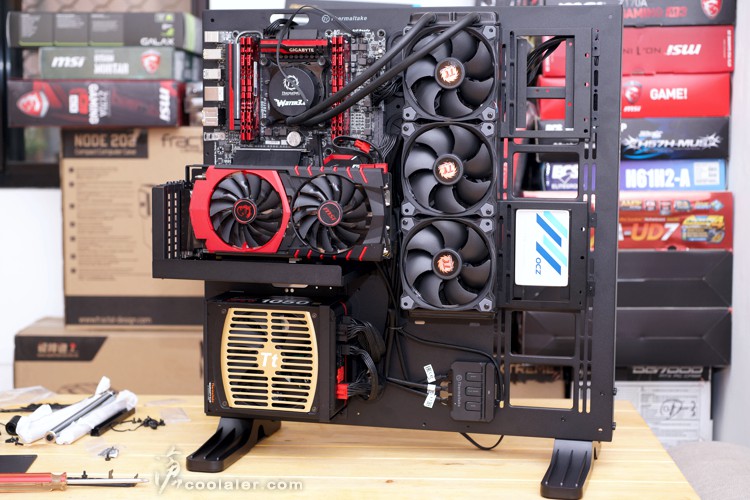

原諒我實在懶得拆主機板,勉強接上,
其實也可以透過延長線,就不用那麼緊繃,也比較好整線。
這樣跨在硬碟架上就沒辦法裝硬碟托盤了。

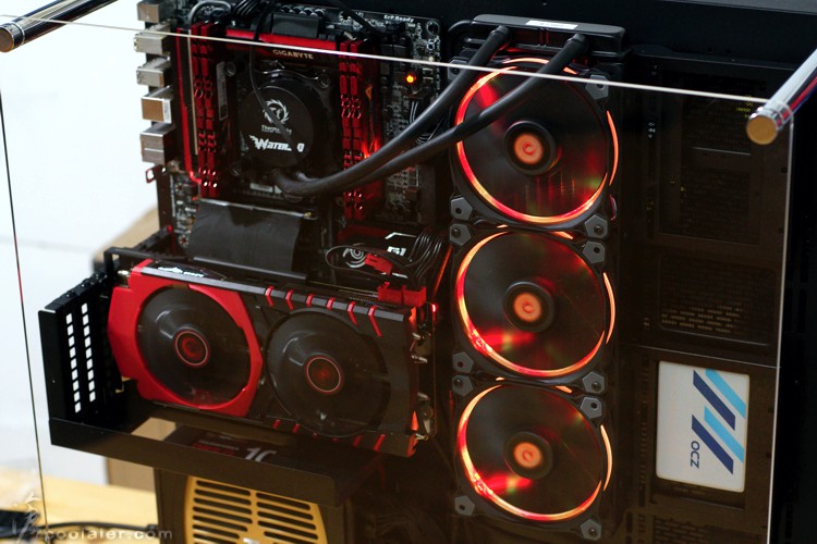

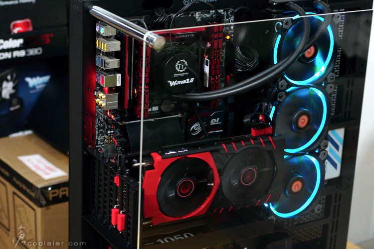

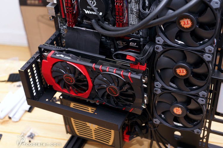

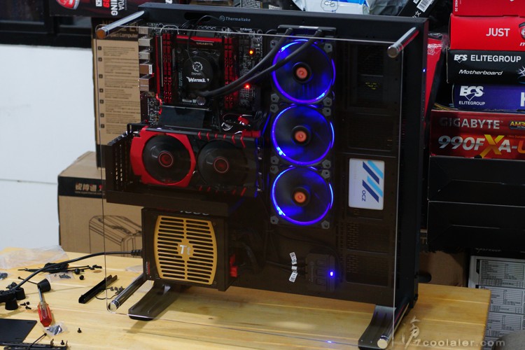

安裝上顯卡,這位置展示意味濃厚。
若使用壁掛掛在牆壁上就像立體畫框一樣。
差點忘了還有透側。

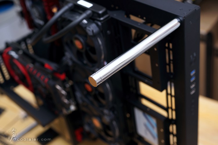

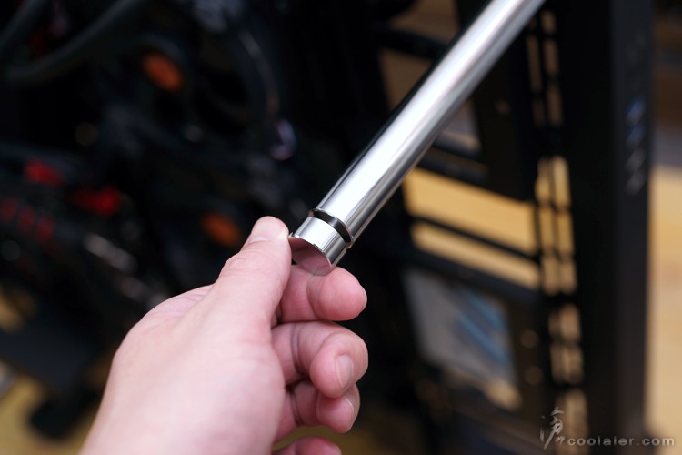

四邊要先裝上金屬支柱,採底部螺絲固定,這個支柱質感不錯,且很重。
轉下前緣的螺絲。
撕下側板的保護紙。

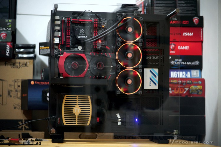

接著當然就是放上去,螺絲固定。

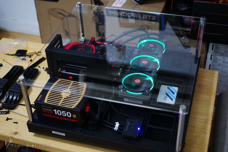

雖然側板不是玻璃,但透明度很夠,只是怕沾塵然後擦拭刮傷而已XD。

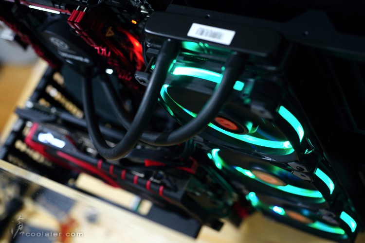

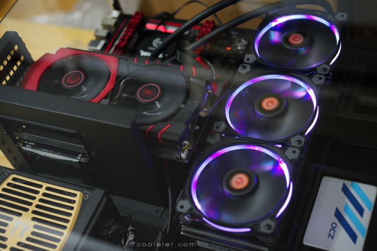

水冷配上RGB風扇,用在這機殼上效果十足。
來幾張燈光照...

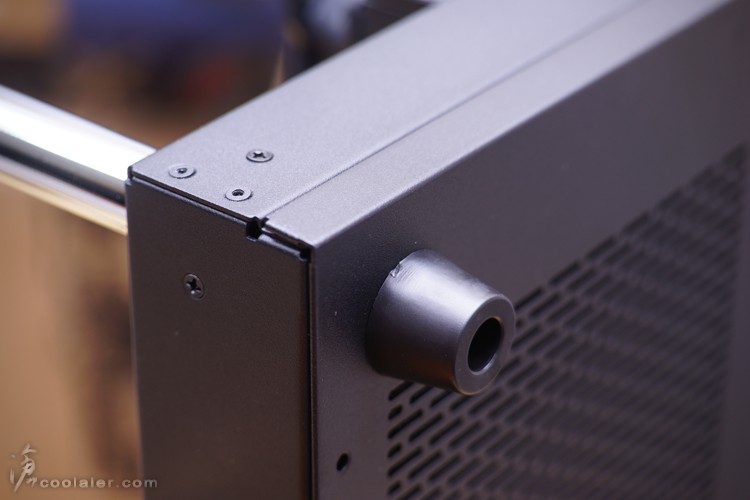

對了,除了立式放置也可以平放,底部加上腳墊,一樣是採螺絲固定。
平置感覺就很佔空間,原本是有想過把它當成裸測架來用,
不過要把它放置在桌面上實在有點大,上方應該也不好堆疊放置物品。
