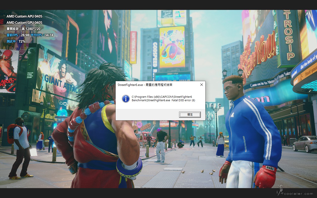

測試一下 Windows 的 快打旋風6 Benchmark
測試時出現 D3D 錯誤

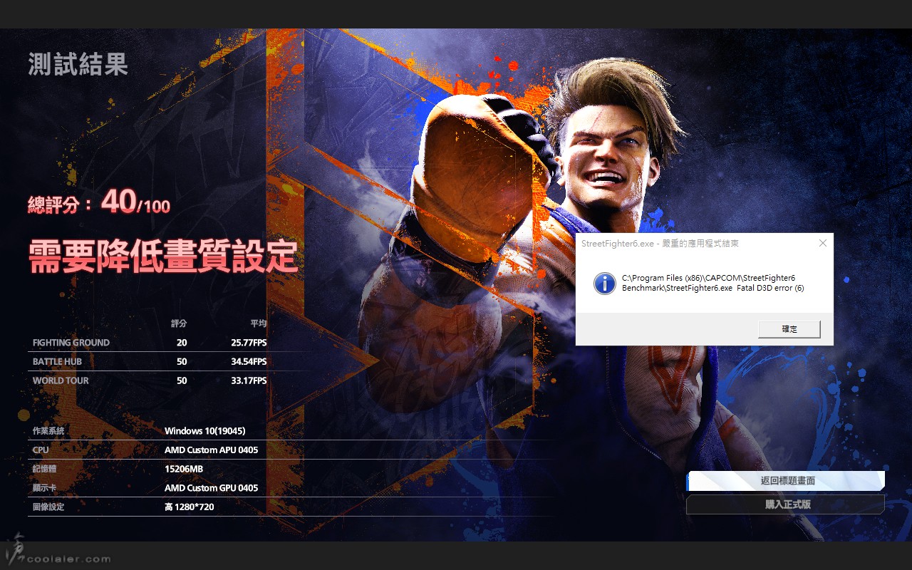

不關閉也跑得完就是,解析度1280x720,畫質設定高,評分40
可以看到平均張在3個場景分別是 25FPS、34FPS、33FPS。第一個是格鬥畫面,這個比重應該佔體驗比較高,畢竟關乎輸贏。

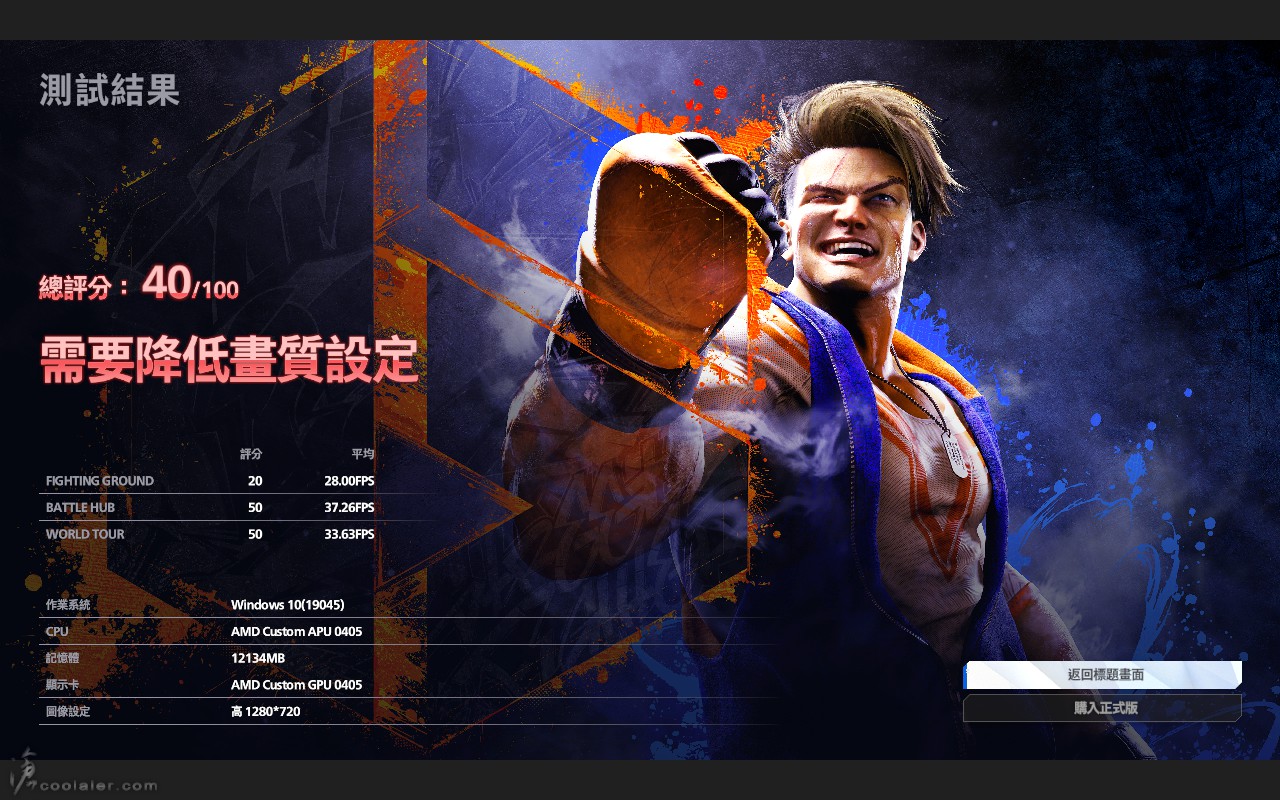

後來發現上面的錯誤應該是 APU 於 Windows 上的內顯記憶體配置預設只有 1GB,這個可以進 BIOS 更改,關機之後按下音量+與開機鍵聽到提示音放開即可。最多可以改為4GB。
關於 Steam Deck 有多少 VRAM?(擷至官方QA)
Steam Deck 的統一記憶體有 16 GB。 1 GB 專門保留給 GPU,但依工作量而定,GPU 最高可使用 8 GB。
上述可能是針對 SteamOS,Windows 可能比較沒那麼聰明?XD
改為 4GB 就沒有錯誤,評分一樣40,但平均張有提升一些。

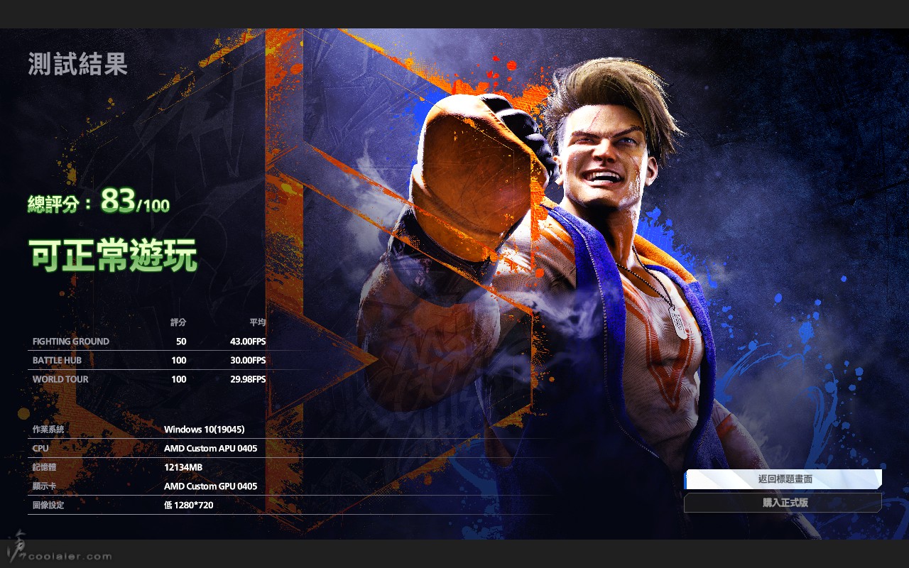

畫質降為低,一樣1280x720解析度,評分83,可正常遊玩,不過這邊可以看到後兩個場景最高都是 30FPS,並沒有上面來得高,這是鎖30幀的關係。Benchmark 可調的並不多。
