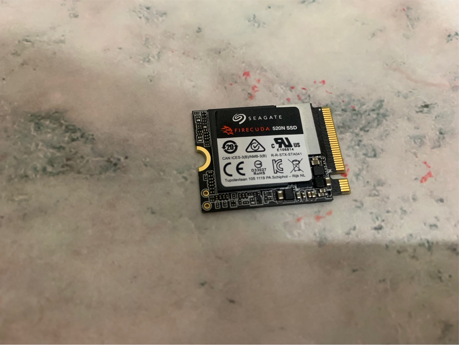

  接下來看一下主角的本體,相較於傳統的2280來說,2230相對體積小很多,看起來真的非常小巧可愛,能夠在如此小的體積裡面塞入1TB的檔案,只能說很深刻的感受到科技的進步。

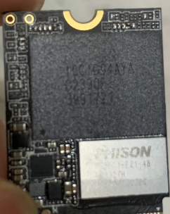

  而在撕開貼紙後,就可以看到520N的主控,採用的是群聯的PS5021-E21-48這款主控晶片,另外採用了單顆Micron ICCIG94AYA的B47R FortisFlash顆粒,在用料上維持FireCuda一貫的高水準。

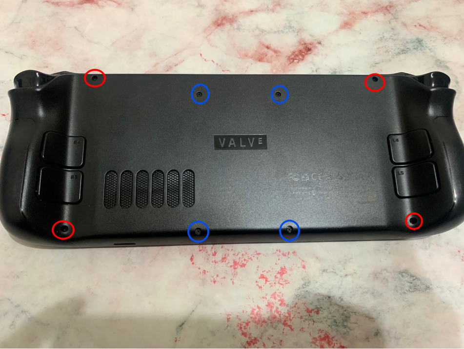

  先確定Steam Deck確實關機後,翻到背面,將後面的8顆螺絲拆開,需要注意的是,背面一共有四長四短的螺絲,分別位於紅圈以及藍圈位置,在安裝時記得不要搞錯。

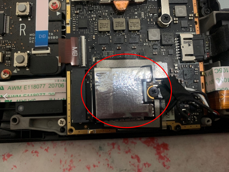

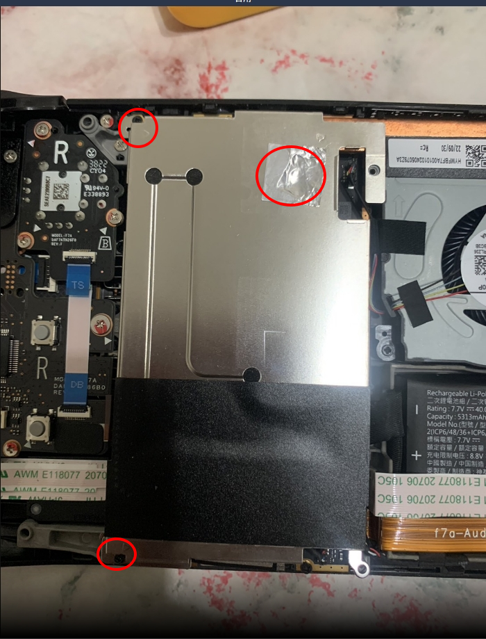

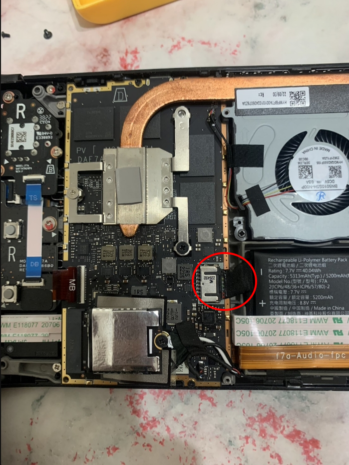

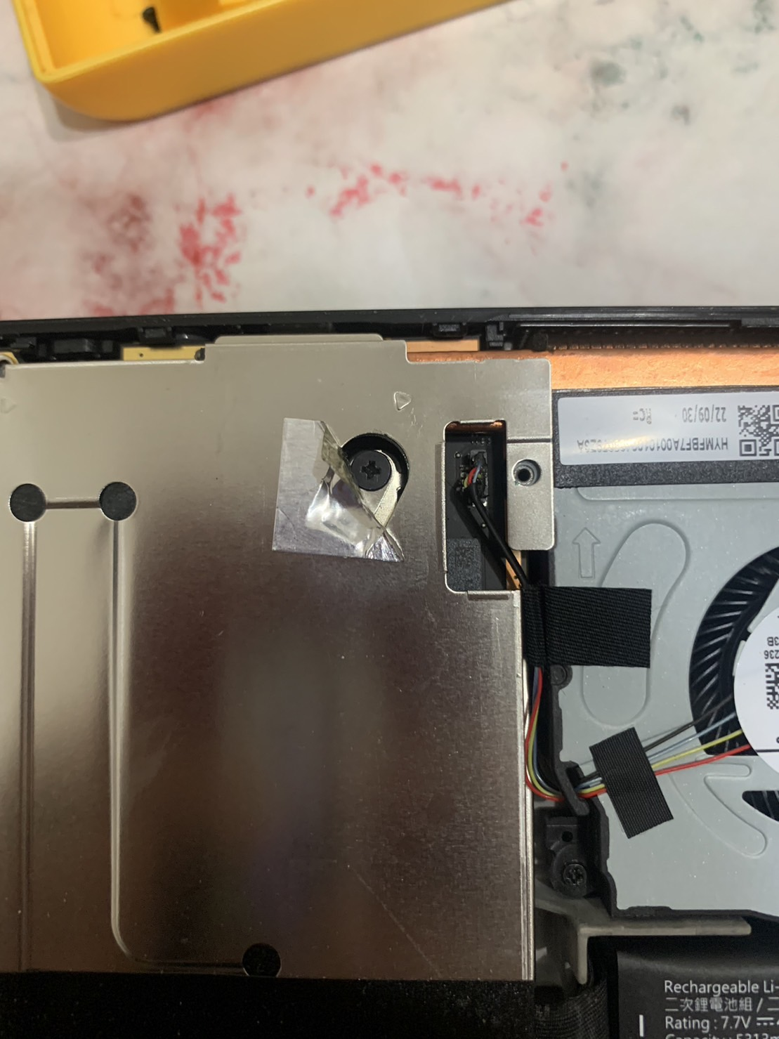

  成功拆卸以後,就可以利用Pick或撬棒將主機撬開,撬開以後,接下來要將主機左邊的鐵片拆卸掉,同樣將紅圈處的螺絲拆卸後,將銀色貼紙移開還會有一個螺絲需要卸掉,之後就可以將鐵片移開,就能夠看到下方的SSD插槽了。

  而在拔除SSD以前,記得先將Steam Deck的電源拔除,以免在安裝時通電導致主機燒壞,接下來將舊的SSD拔除,並將新的SSD套上金屬套後,插入插槽並鎖回螺絲,就可以進行復原的動作。

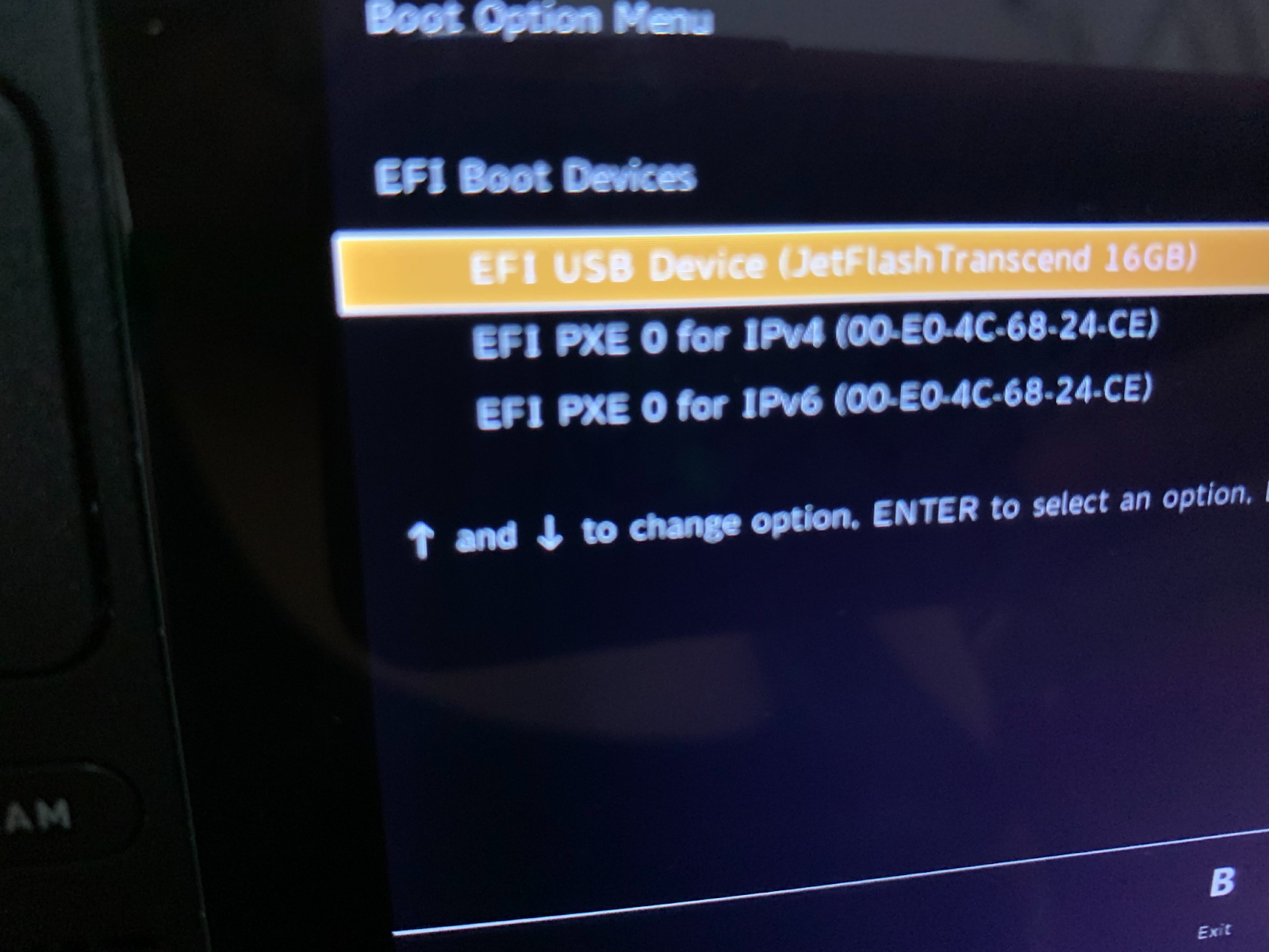

  接下來照著步驟安裝回去後,就可以進行開機,利用按下 “-”以及Power鍵後,就可以選擇開機磁碟,此時就可以選擇開機磁碟,選擇自己有安裝映像檔的來源即可。
  開機後會進到桌面,接著選擇Re-image Steam Deck,並按下Proceed,就會進入恢復c系統的過程,跑完以後就能夠正常使用Steam Deck了,至於雙系統的部分這裡就不再贅述。

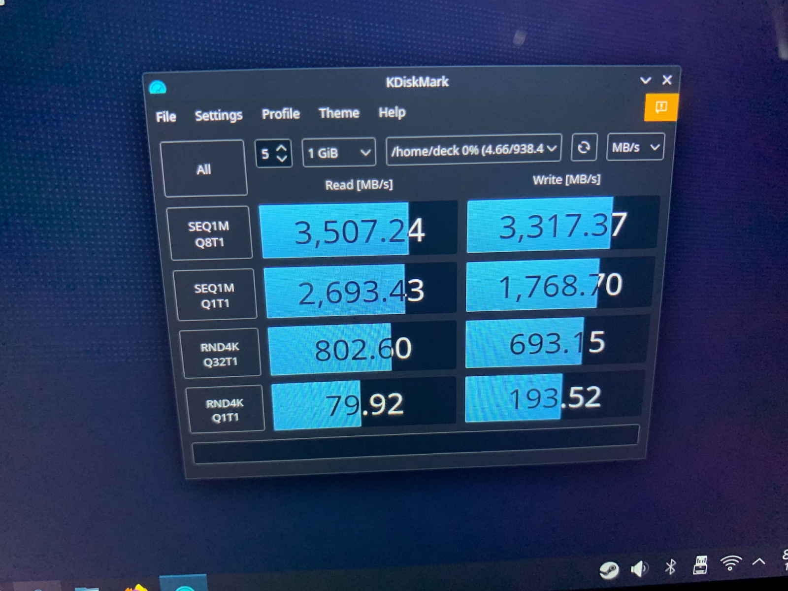

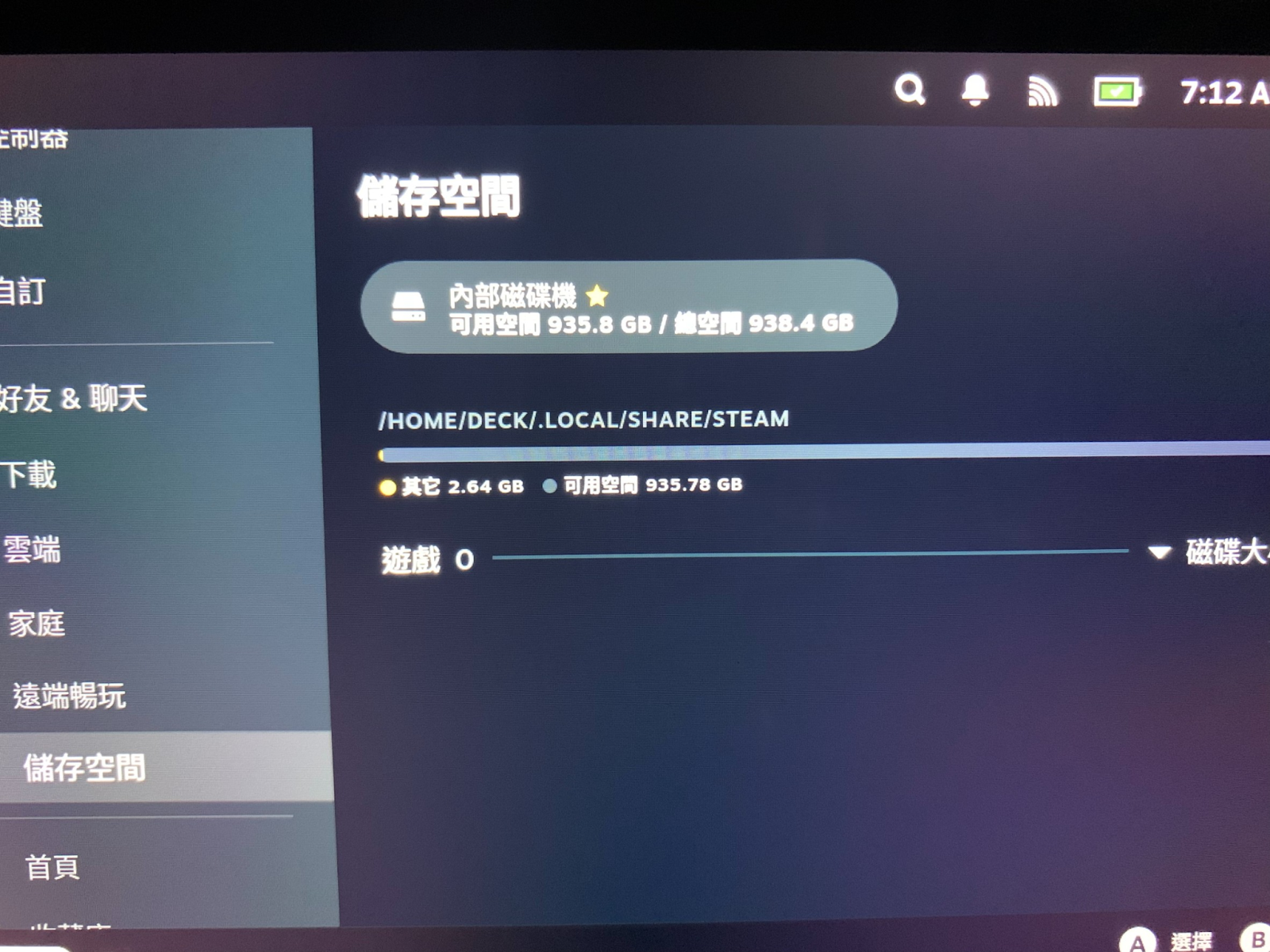

  接下來看一下Steam的儲存空間選項,就可以看到空間變成了1TB,接下來進入桌面模式跑一下效能測試,由於Linux版本並沒有Crystaldiskmark的關係,所以這裡用KDiskMark來替代進行測試:

  經過了幾次測試後,速度大約在3500mb/s上下,沒辦法到包裝上的4800mb/s的原因,推測可能是因為考慮到散熱所做的限制,畢竟目前Steam Deck在散熱上確實跟一般PC以及家用主機沒辦法相比,不過這樣的速度,以玩遊戲來說也是絕對夠用了。

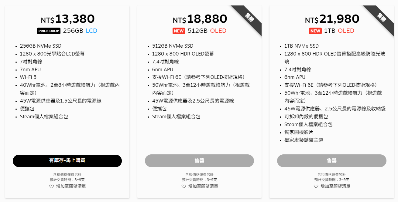

  以上就是這次Seagate 520N的開箱介紹與Steam Deck更換硬碟的分享,雖然說目前官方Steam Deck已經沒有64GB的最高CP值購買選項,新版的OLED版也式從512GB起跳,與1TB的版本也僅差3000左右的金額,差異並不大,所以如果要更換SSD的話,就會建議直接直上2TB這個選項,畢竟現在的遊戲容量越來越大,加上如果有雙系統需求的話,僅有1TB真的只能算是勉強可用而已。
