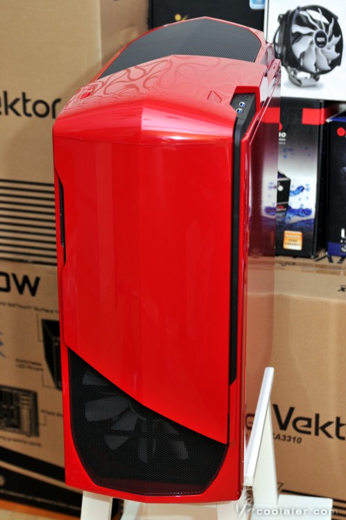

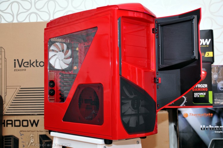

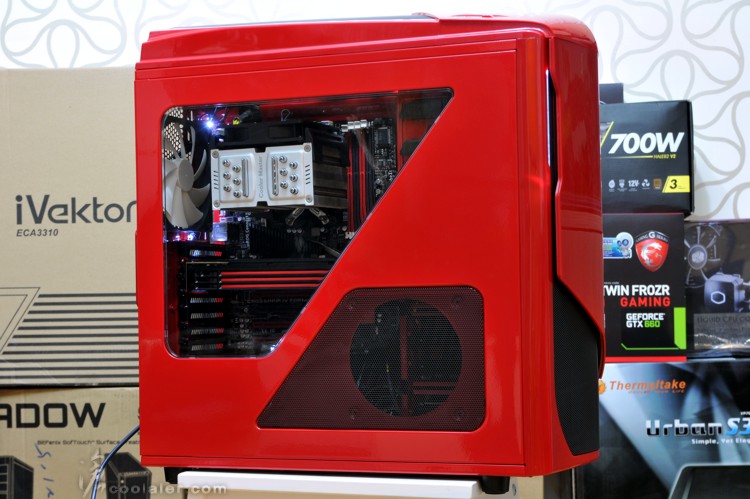

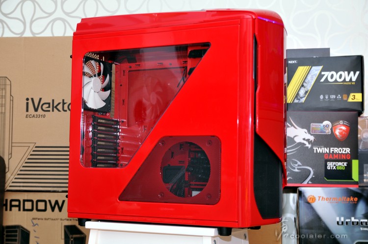

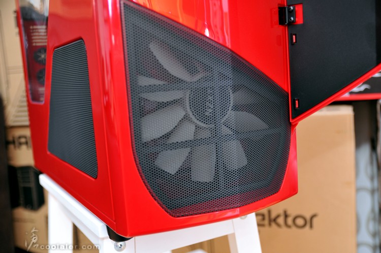

入手的這款為紅色,整體主要是以紅色為主黑色綴飾,承襲以往的幻影式風格,以幾何設計。側板的部分有一大面積梯形透窗,相對的右下方則是同風格的通風網孔,內部可以安裝一顆14公分風扇。

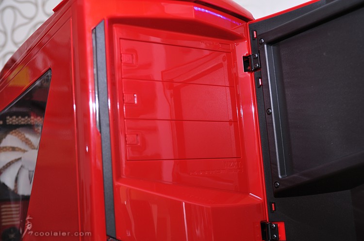

面板的部份採用門片式設計,左側開啟。下方則是隱約可以看到有一顆20公分風扇。
門片左側開啟,採用磁鐵的方式固定。

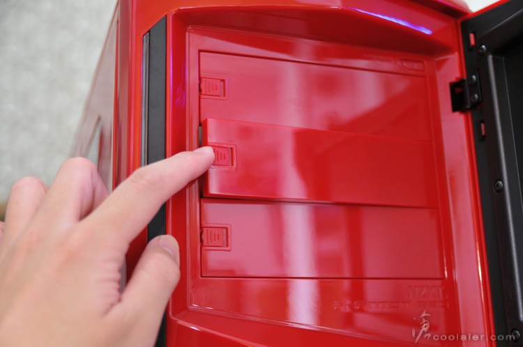

5.25吋的部份有3個。

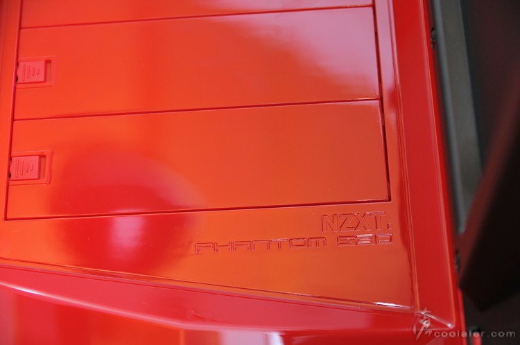

在5.25吋右下方有NZXT PHANTOM 530的內刻字樣。

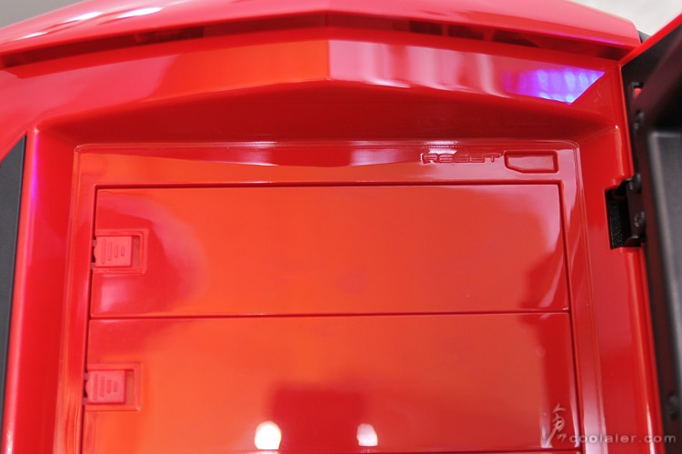

右上方則是RESET鍵。
檔板可以直接從外面拆卸,左側卡榫右推即可拆下。

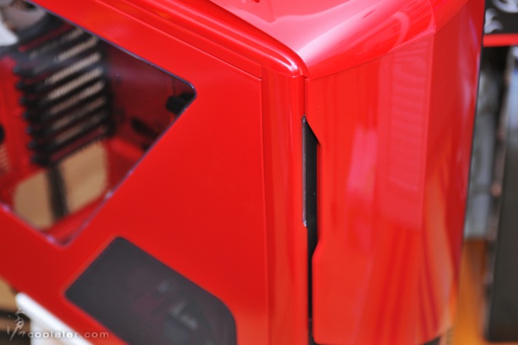

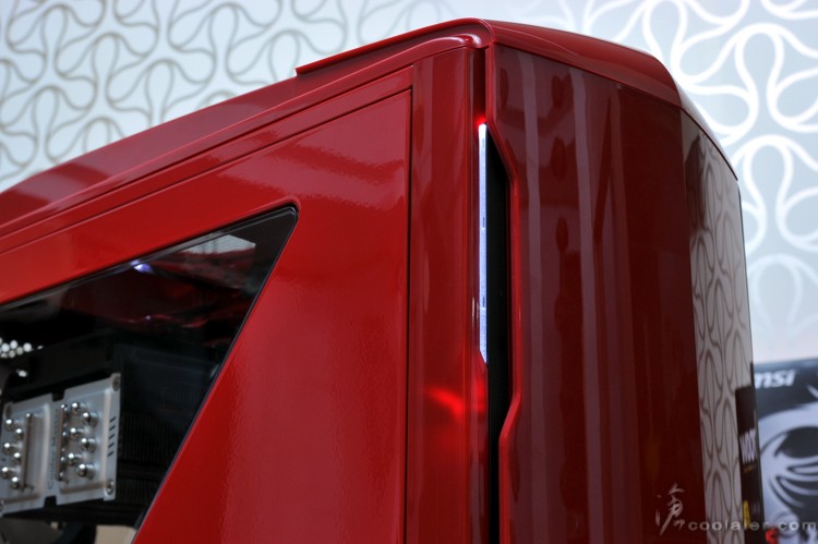

門側邊有些微內凹設計,方便門片開啟。在內凹處的地方有LED燈效(直條)。

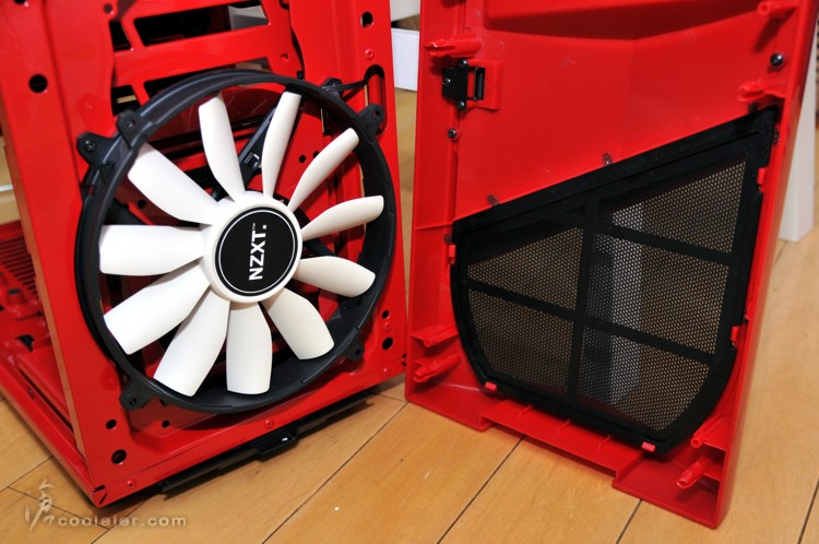

下方為通風網孔設計,內置20公分風扇。
右側邊,很像是機甲外殼殘破裸露的風格,質感不錯。

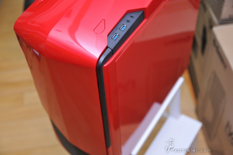

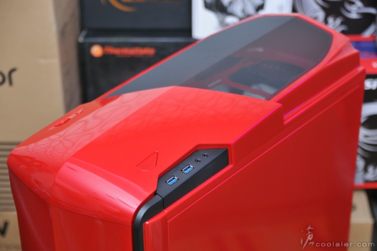

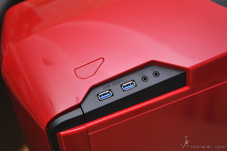

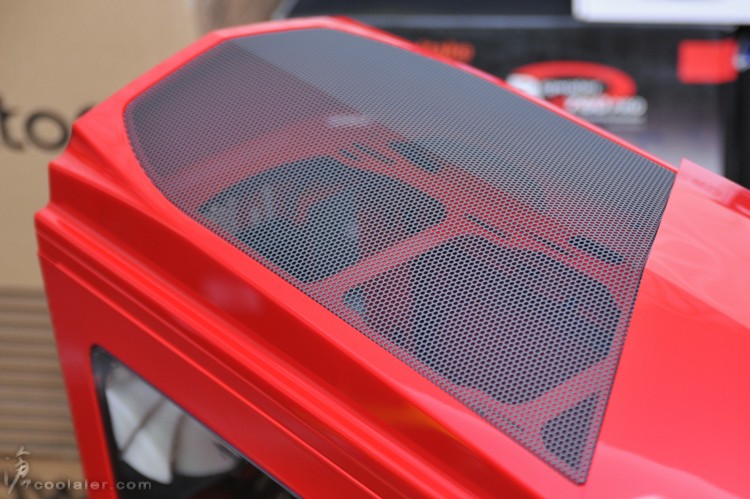

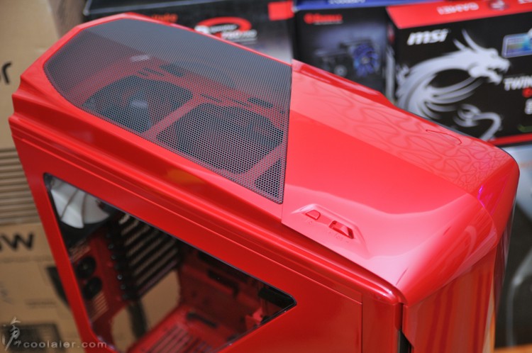

頂部,後方為大面積通風網孔,前面兩側是IO的部份。左側為後方IO帶燈的開關,以及三段式的風扇轉速控制器。
大面積的通風網孔。不過可以看得出來沒有濾網。
右側。
IO的部份有電源開關、2個USB3.0、耳麥孔。

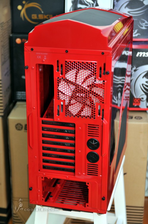

機殼背部有2個水冷孔。

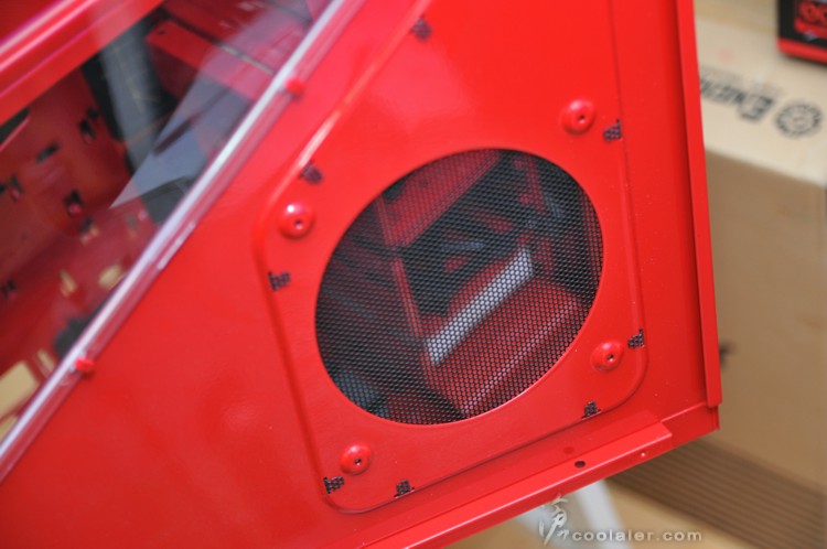

側板右下側的通風網開孔內側,可安裝一顆14公分風扇。

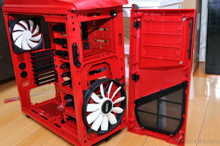

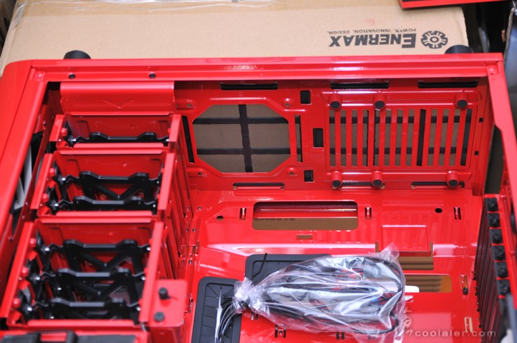

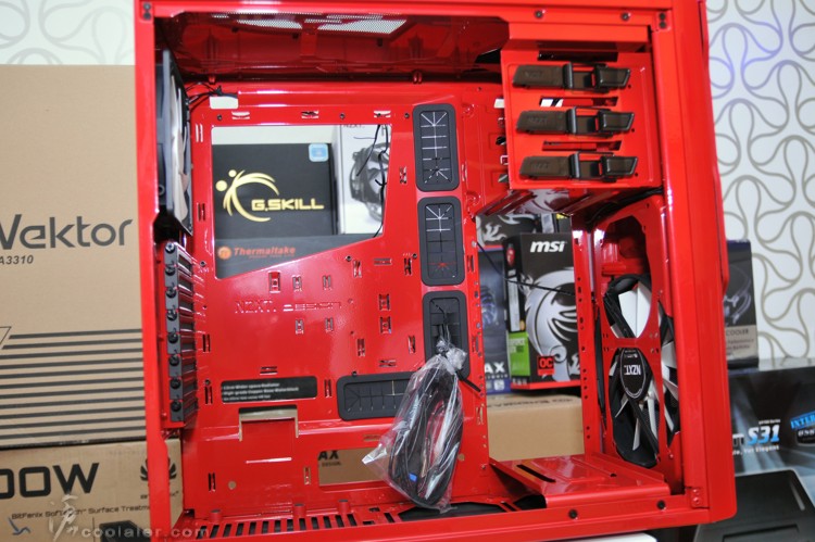

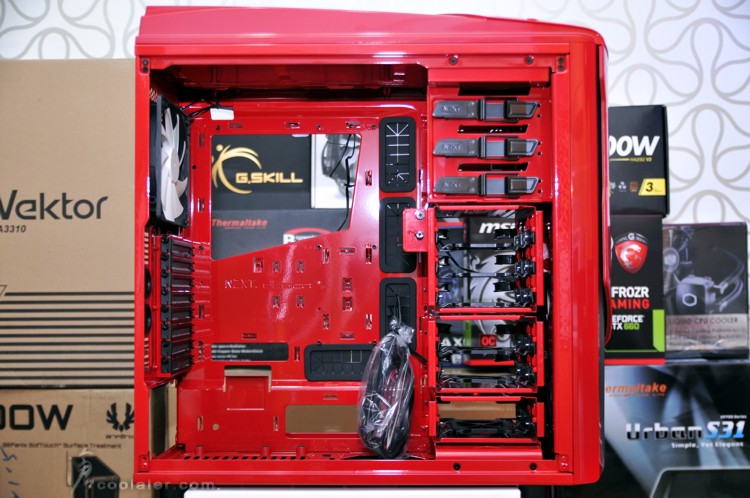

內部整體也是紅化,部分可拆卸式的組件為黑色。

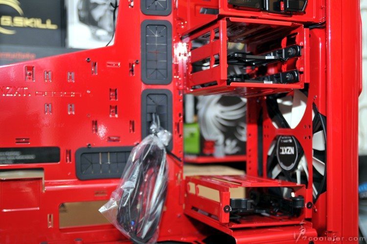

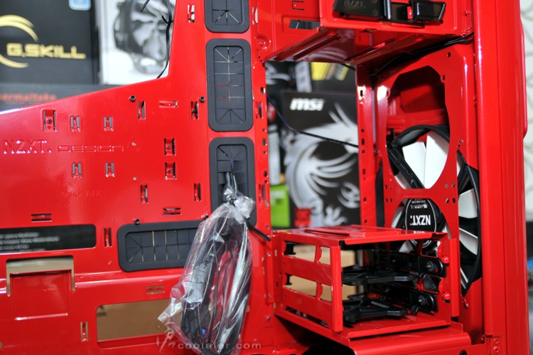

背部,安裝底板周圍有四個主要的走線孔,且有襯上橡膠套。

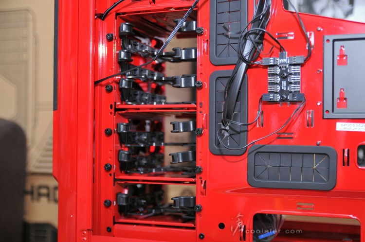

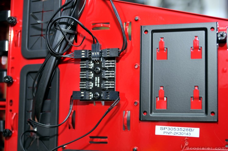

安裝底板的背面有10Port的風扇HUB,右側則是一個2.5吋的硬碟架。

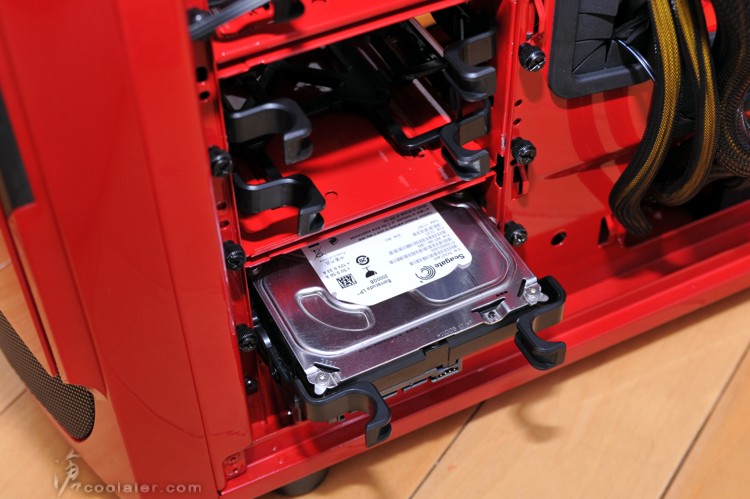

硬碟採用抽取架設計,直接從後方抽出。

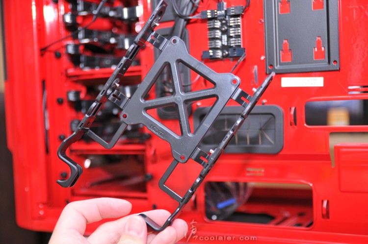

3.5吋及2.5吋共用的支撐架,3.5吋安裝免螺絲,2.5吋則是從底部上螺絲固定。

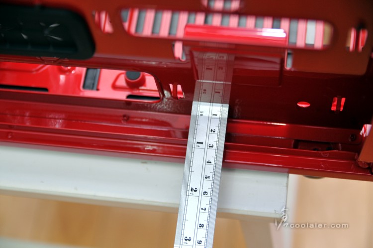

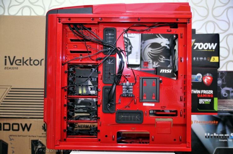

安裝底板離側板之間有約2.5公分的走線空間,算是相當寬敞。

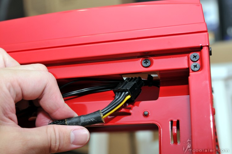

CPU 8PIN走線孔也是相當寬敞。

後方預裝一顆14公分風扇,也可以相容12公分。這部份可以上下微調風扇位置。另外,擴充卡槽的部份有8個,檔板採用手轉螺絲。

5.25吋的部份有3個,3.5/2.5吋有六個。

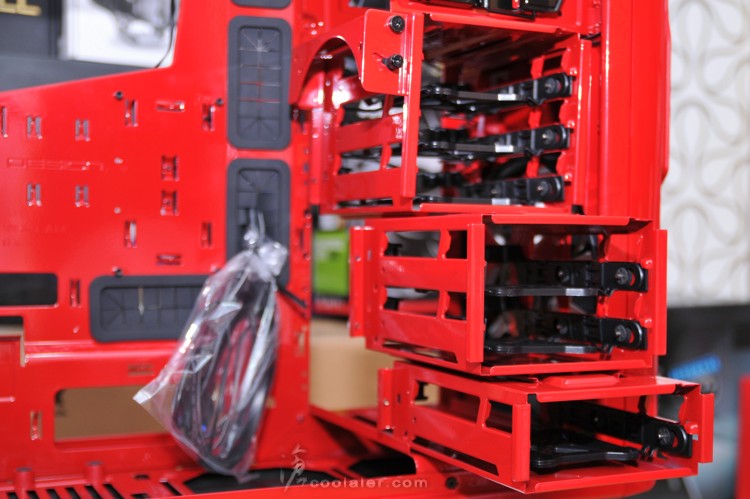

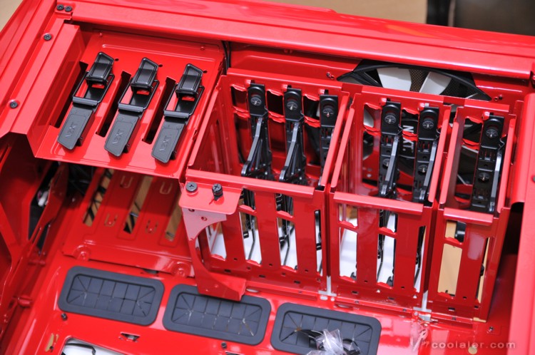

硬碟架採用1+2+3全模組化設計,皆可拆卸,因為連接的部份有滑軌設計,也可以分別依喜好組合。
下方的支架也可以拆掉,底部可支援2顆12公分風扇,當然水冷也沒問題。
模組化的硬碟架相當方便,可以依照個人使用習慣以及週邊進行配置。

面板內側有預裝1顆20公分風扇,這部份可以換裝成2顆14/12公分。

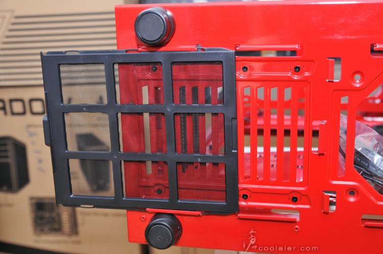

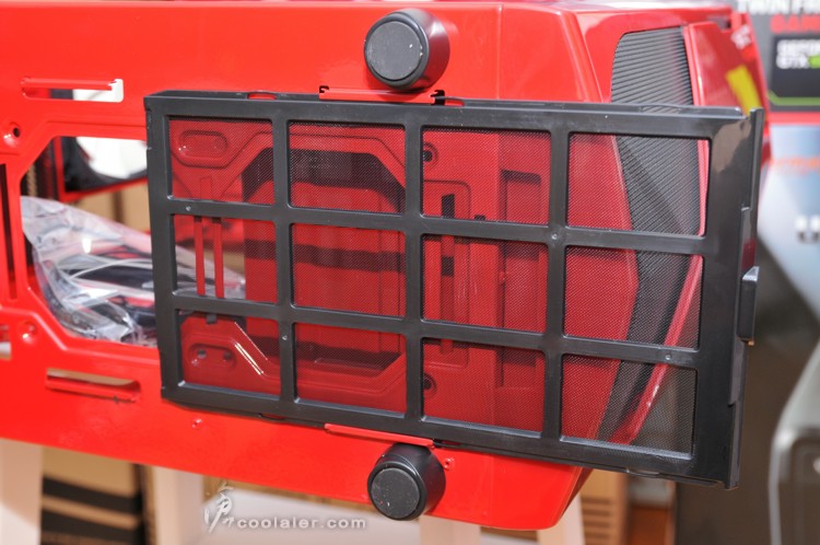

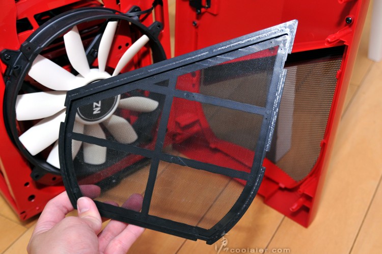

內側有可拆式濾網,使用卡扣固定,不會很難拆,也稱不上方便就是了。

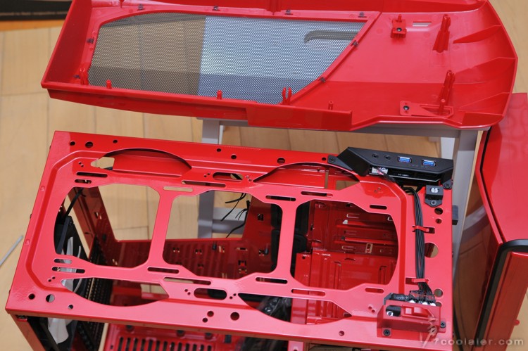

頂部也可以拆卸,可方便清潔與安裝,比較可惜的是頂部沒有濾網設計。拆卸時要先拆下面板之後才能拆頂部,拆法與面板相同。

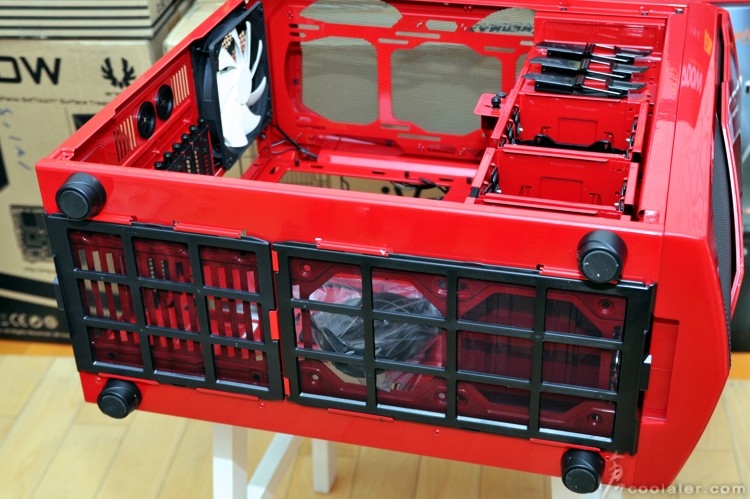

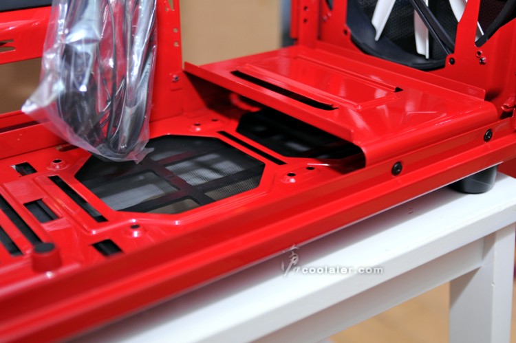

底部有兩片可抽式的濾網模組。另外,腳墊還算頗有些高度。
底部兩片濾網都可以直接抽出清洗。

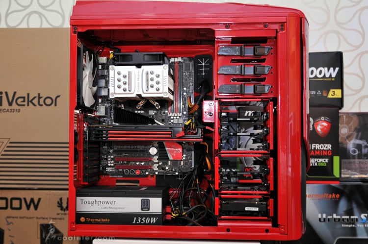

實際試裝一下。
CPU 8PIN所預留的開孔很大,可以輕易穿過。

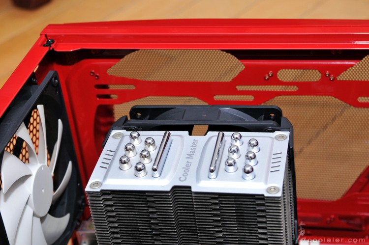

高塔型的CPU散熱器離側板還有一些距離,最大可容下28.2公分高的塔型散熱器。

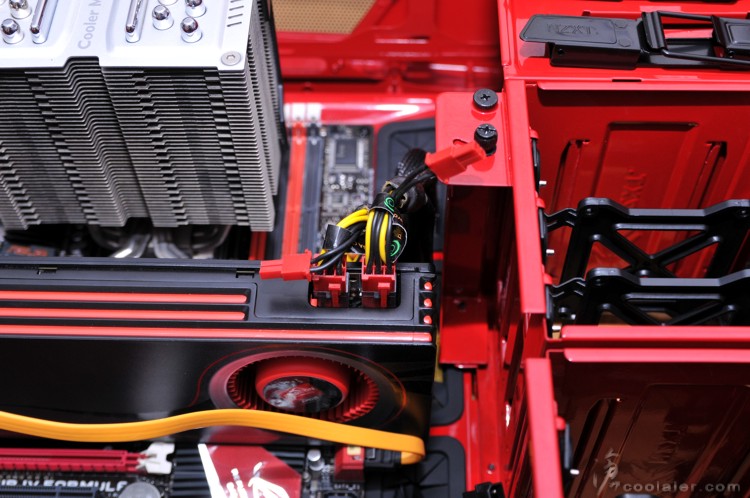

標準的HD 6950顯卡(27.5公分),右側還有一些空間,預計大概裝上硬碟架側邊風扇就滿了。官方數據,不拆硬碟架最長可支援31公分,拆硬碟架最長可支援44.4公分。
硬碟架安裝方式,直接扣上兩側的螺絲孔即可。
推入軌道到底即可固定,要抽出按壓兩側耳朵。
標準的9孔ATX安裝順手,上下的空間都還蠻寬敞。

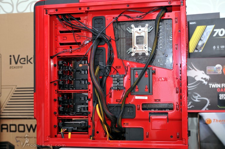

底板與側板間的寬度算夠,不整線只要線材不糾結還是能夠輕易蓋上側蓋。

這種透側不帶網孔看起來就是很舒服。

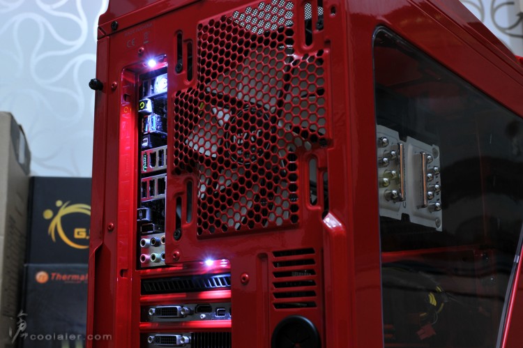

後側IO照明燈...帶燈除了安裝插拔時便利之外,其實相對質感也提昇了。
門片左側開啟,採用磁鐵的方式固定。

下方為通風網孔設計,內置20公分風扇。
右側。
硬碟採用抽取架設計,直接從後方抽出。

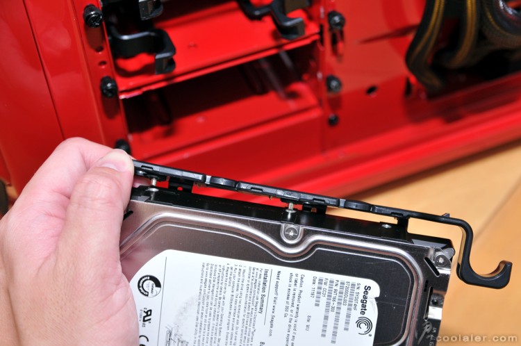

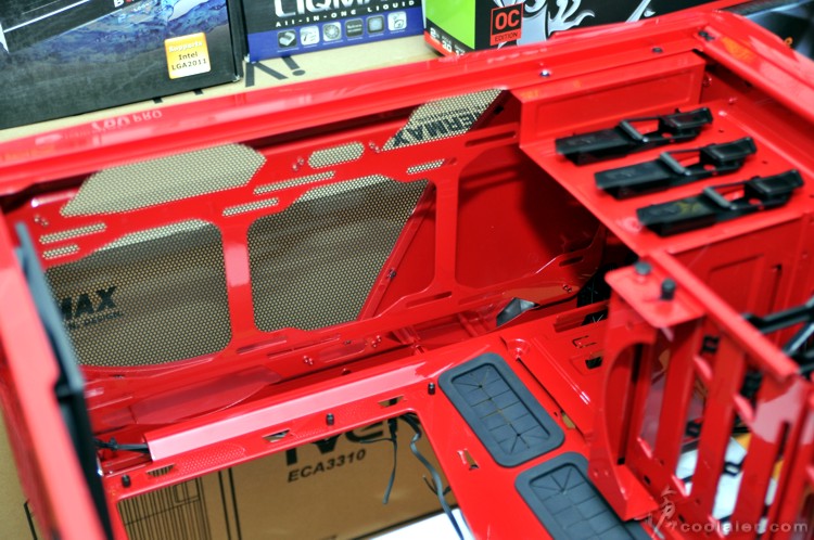

CPU 8PIN走線孔也是相當寬敞。
頂部可以安裝3顆12公分風扇或2顆20/14公分風扇。水冷排當然也沒什麼問題,空間很夠。

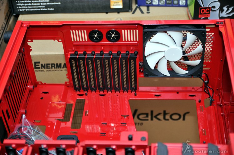

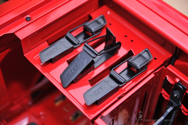

5.25吋採用免螺絲固定扣具設計。這種錶帶式的扣具看起來頗有質感。

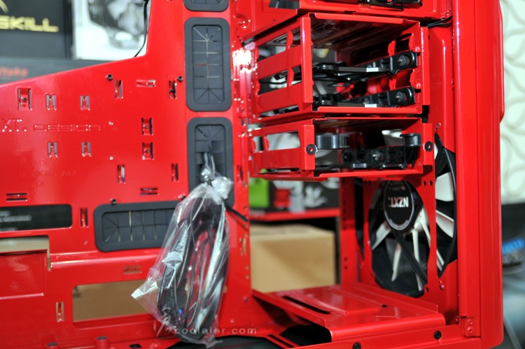

在硬碟架側邊可以安裝1顆12/14公分風扇,還能夠微調角度。

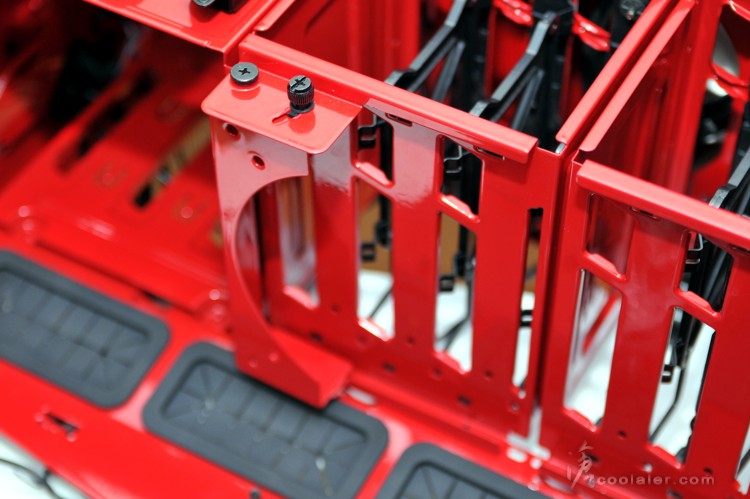

底部兩片濾網都可以直接抽出清洗。

這種透側不帶網孔看起來就是很舒服。
