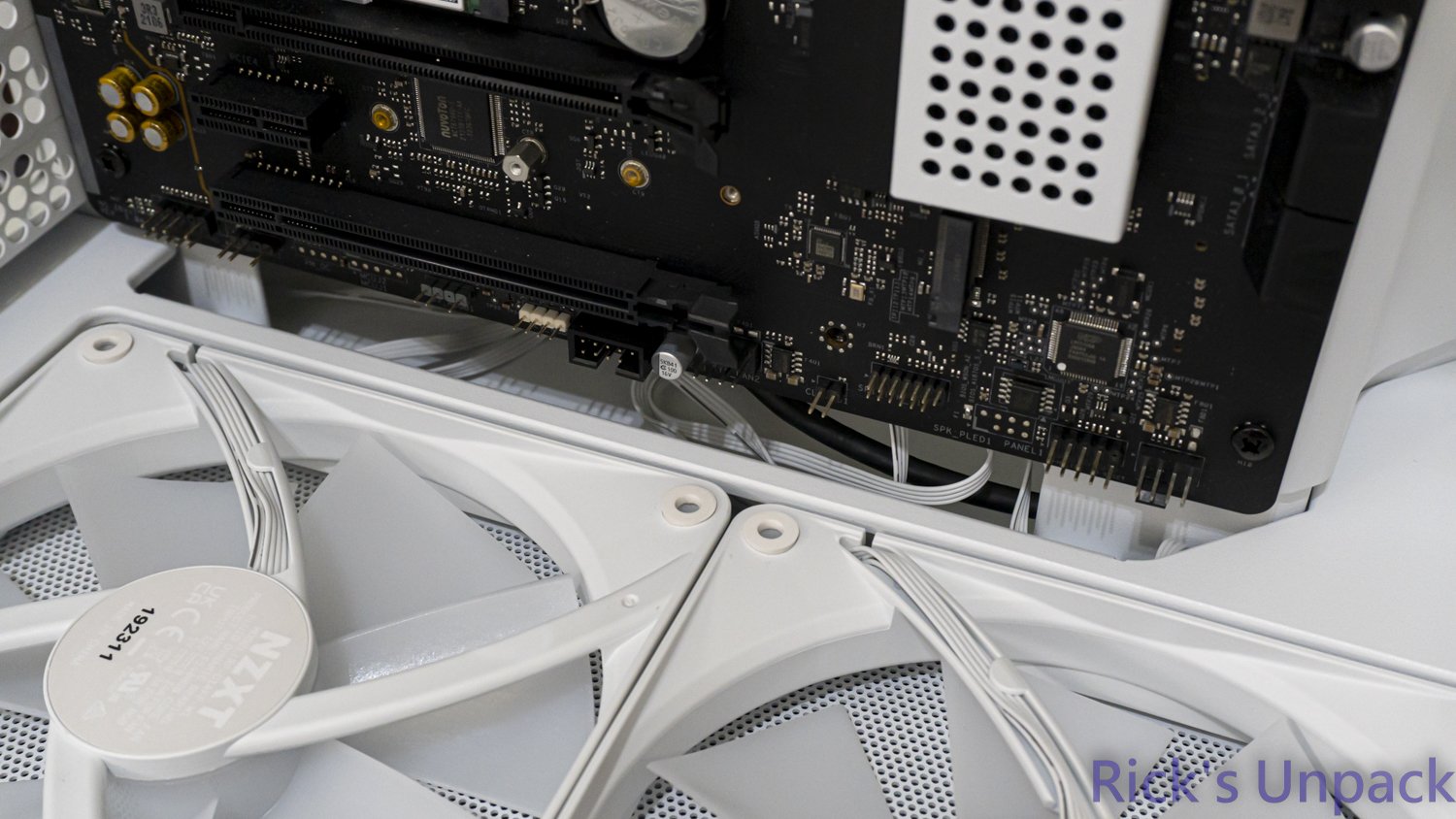

正面的底部有針對底部風扇跟需要接線做挖孔設計,風扇線可從下方經過,其餘音源線、USB線…等可從上方經過。

另外底部支援兩顆140 mm的風扇,安裝上去之後,會剛好填滿凹槽,並且如果是25 mm厚度的會跟底部齊平。
底排風扇與主機板都裝上去後,還有一個挖孔可以提供其他線材有走線空間。
