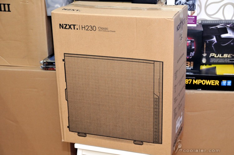

NZXT H230的外箱一樣採用環保紙箱,無彩印。
規格特色,以下詳盡介紹。
H230 的規格,箱子上就有清楚標示顯卡支援的長度以及CPU散熱器支援的高度。整體重量有8.5kg不算太輕。

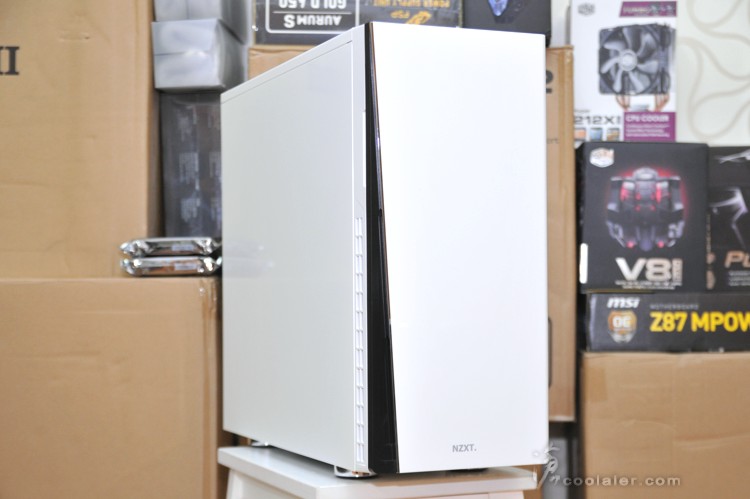

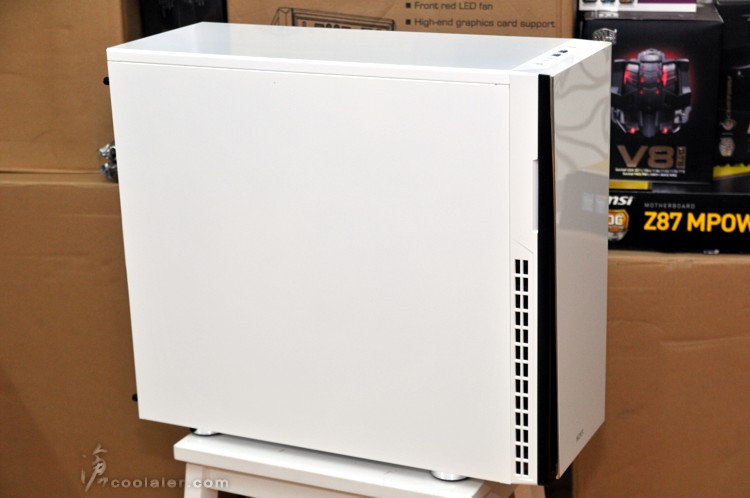

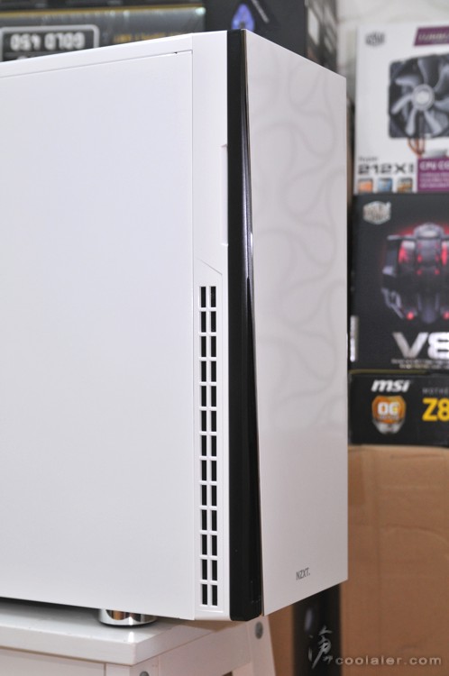

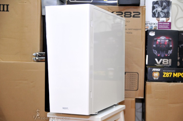

H230的外觀有黑色以及白色兩種,個人是覺得黑色有點看膩了,白色比較好看。入手這款很明顯是白色,只有面板部分以及側邊網孔是採用黑色綴飾。烤漆的部份質感相當好,與H630應該是相同等級。

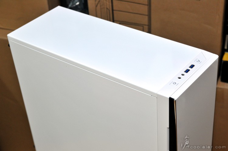

整體造型很四方,與H630有異曲同工之妙。頂部也是一片平整,不過可以看得出來周圍並沒有散熱孔。
面板左側邊有通風網孔。

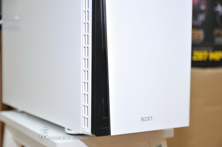

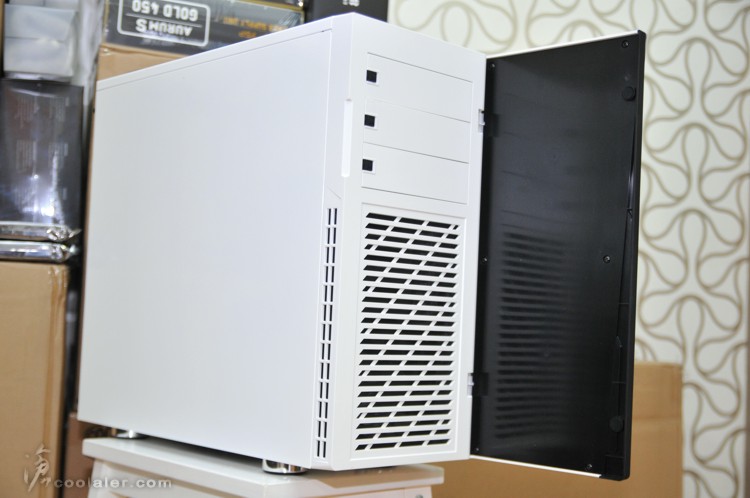

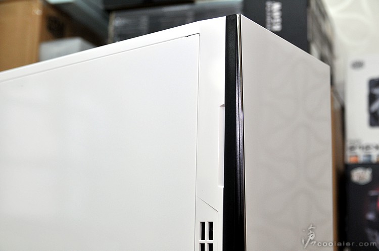

面板其實是門片式設計,整片以白色為主,左側有斜切的黑邊,很像是把外層切掉露出裡面的那種感覺,黑色的部份為塑膠材質。
黑與白中間的斷面處是採用鏡面邊條綴飾。

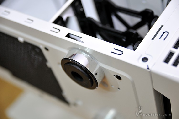

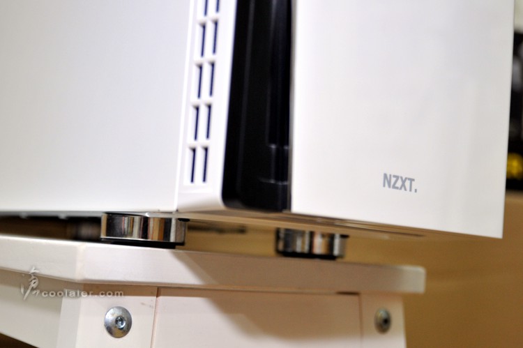

底部的腳墊頗有高度。
門片是左掀,左側上有切口可施力,內側面很可惜並沒有吸音材質。門片固定的方式是採用磁鐵。

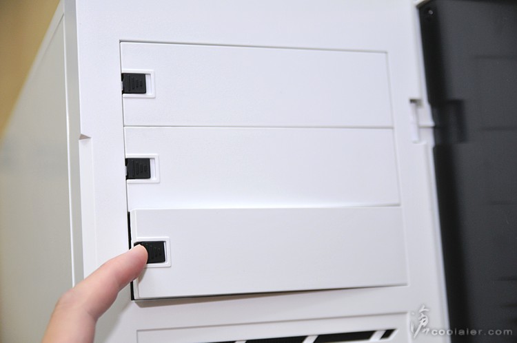

5.25吋的部份有3個,可以直接從外側拆卸擋板。

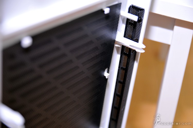

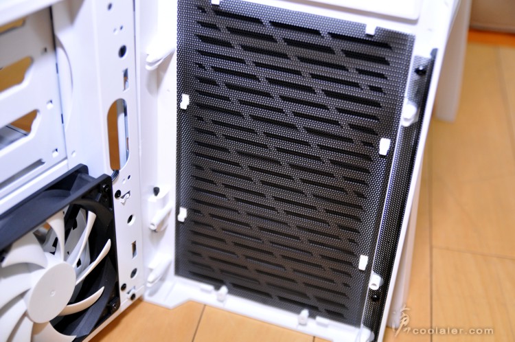

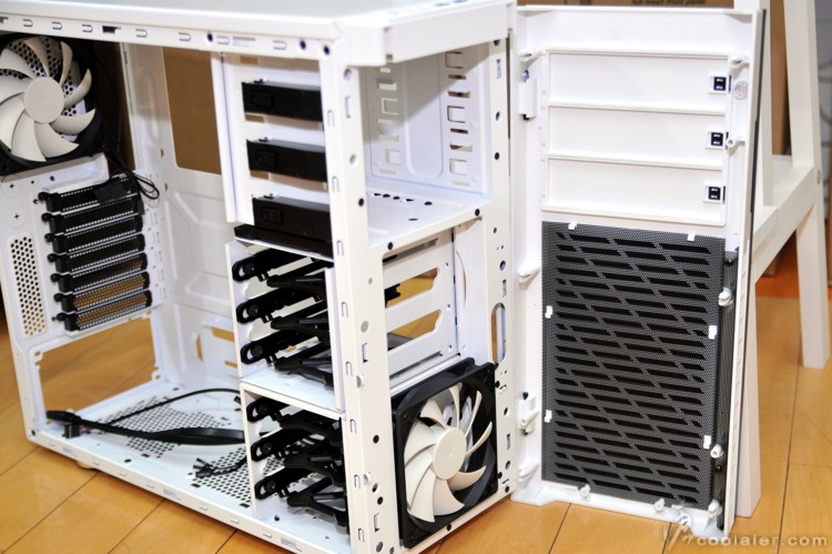

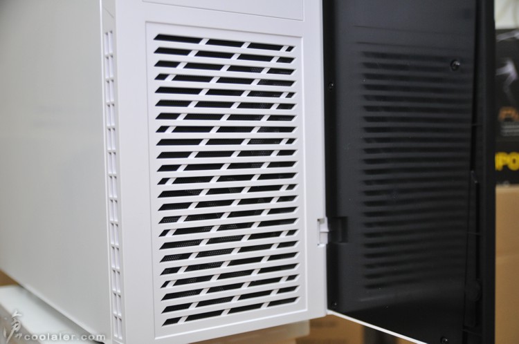

面板內側下方是大面積的菱格狀通風網孔。可惜濾網不能拆卸。
面板右側沒有任何開孔。

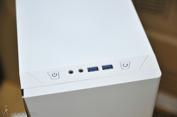

IO的部份是在面板頂部,有2個USB3.0。

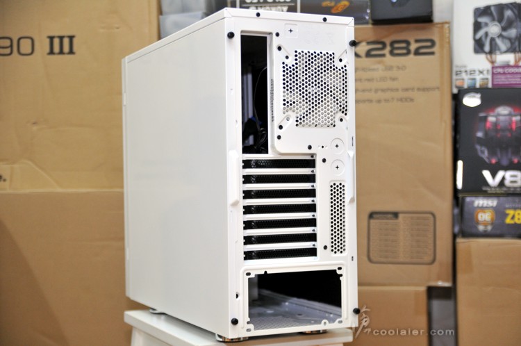

機殼後側也是整體白色,有預留兩個水冷孔,不過得自己移除擋片。

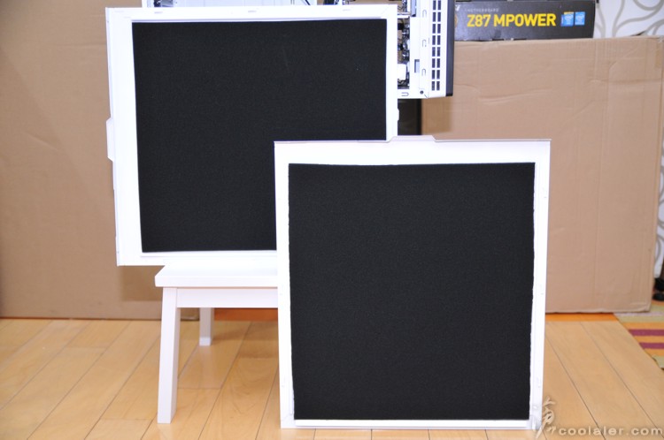

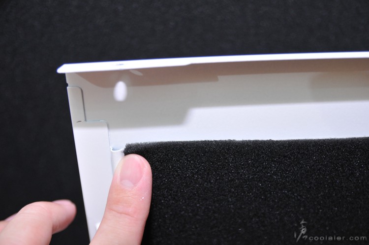

兩邊側板內側都有黏上吸音材質。
不過仔細看比較像是海綿之類的,與H630或H2在質感上都有不小的差異。

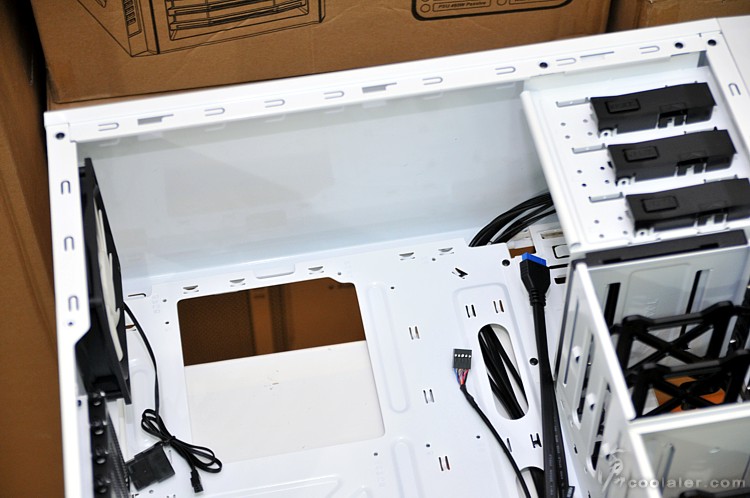

內部整體也是採用白化烤漆。

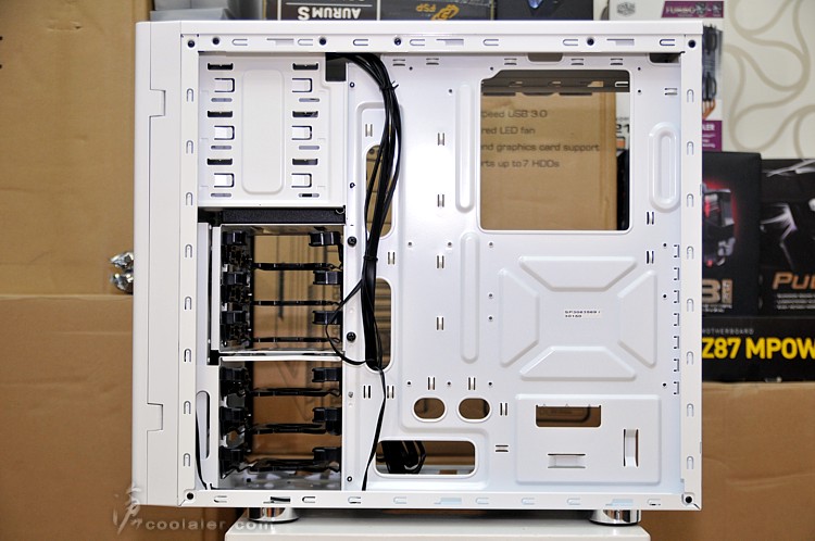

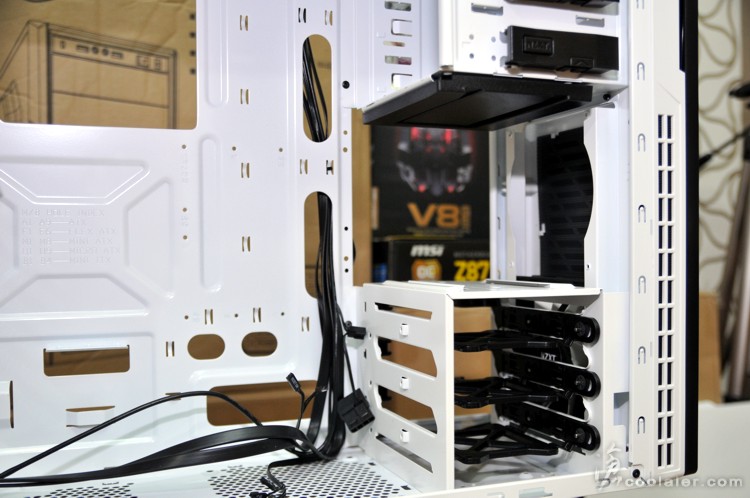

安裝底板周圍有不少走線用的開孔,不過少了橡膠襯墊整體質感就是差了一些。

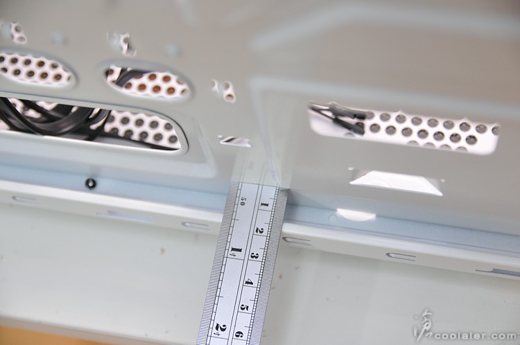

安裝底板到側板之間大約還有1公分多一些的走線空間,不算少,但要想到側板上可是有吸音棉,最好是整線之後再蓋上,免得把吸音棉刮起來。
CPU 8PIN走線開孔很寬敞!

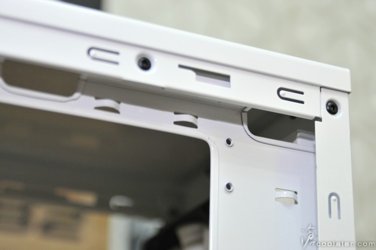

頂部,沒有支援任何風扇,也沒有開孔。

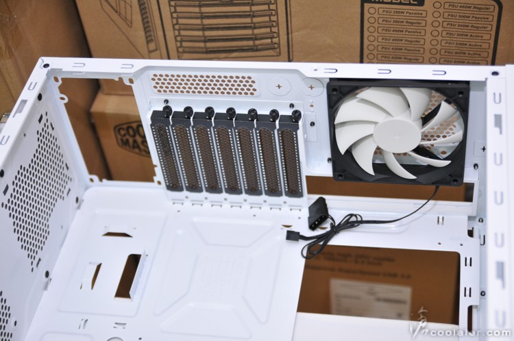

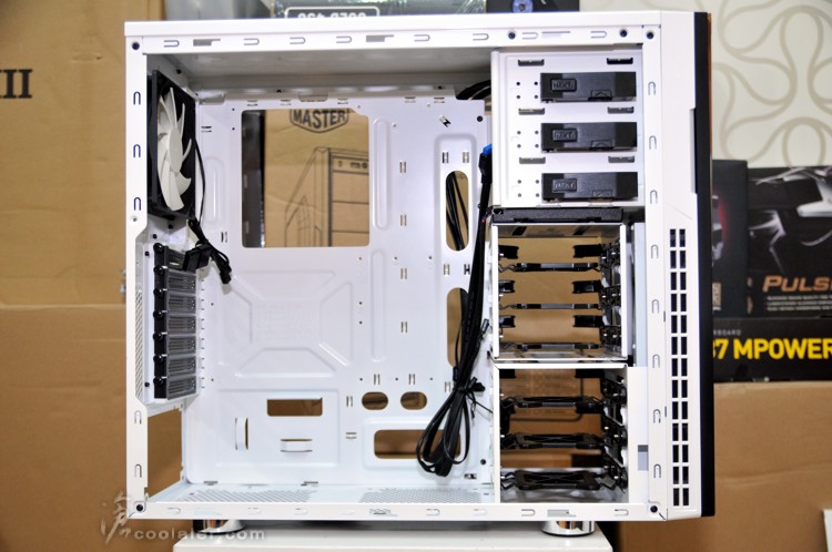

後側有預裝一顆12公分風扇。擴充卡槽有7個,擋板有通風網孔,可重複使用,採用手轉螺絲固定。

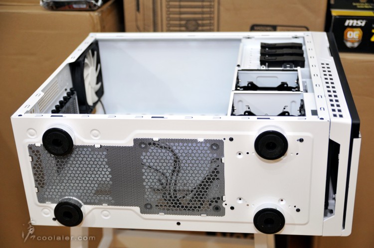

底部可以安裝一顆12公分風扇。

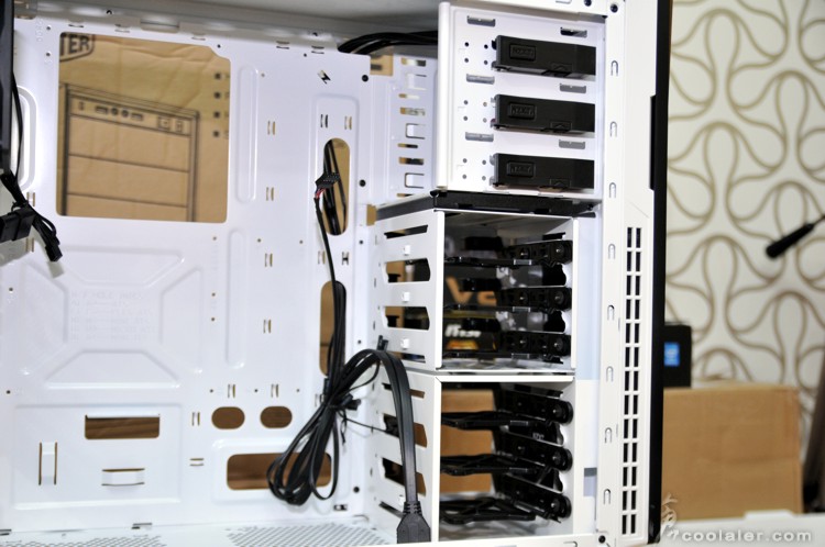

5.25吋有3個,3.5吋有6個,3.5吋可相容於2.5吋使用。

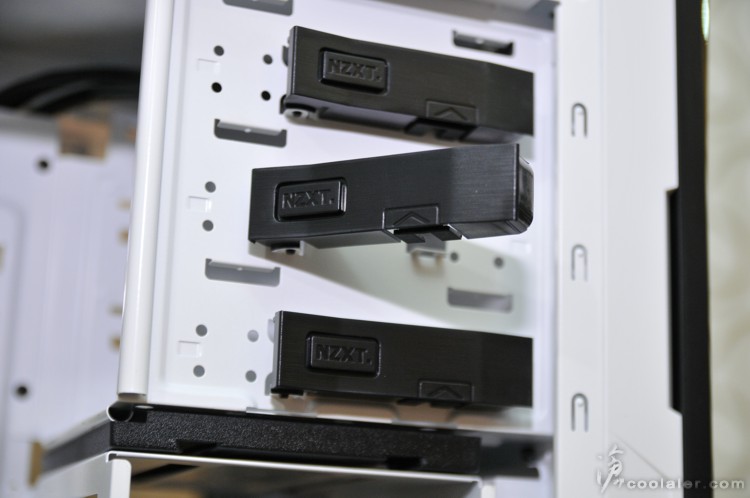

5.25吋採用免螺絲固定設計,下方有卡榫可以按壓拉起。

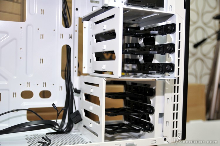

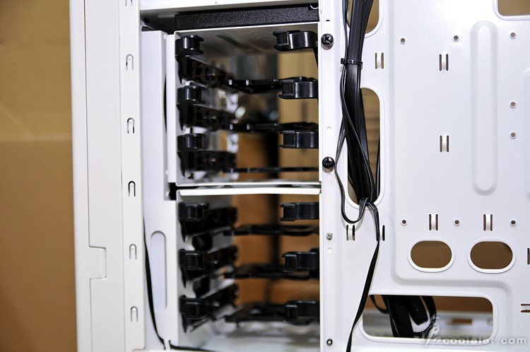

3.5吋採用抽取架設計,有6個,從另一側拆卸。

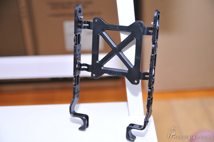

硬碟抽取架下方有2.5吋的安裝孔位,3.5吋安裝免螺絲,抽取架有彈性,可以稍微扳開。
硬碟上方3個為一模組,可拆卸。後側有兩個螺絲卸下即可抽出。

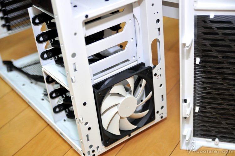

裝上硬碟架時顯卡長度最多可支援29公分,拆掉則可支援到40公分,如果沒用到那麼多硬碟,建議還是拆下,右側風扇比較無阻礙,可提昇散熱效率。

這個說是濾網應該也算啦,金屬材質細格網孔。
側邊的通風網也是採用相同細格網孔,沒快拆設計。

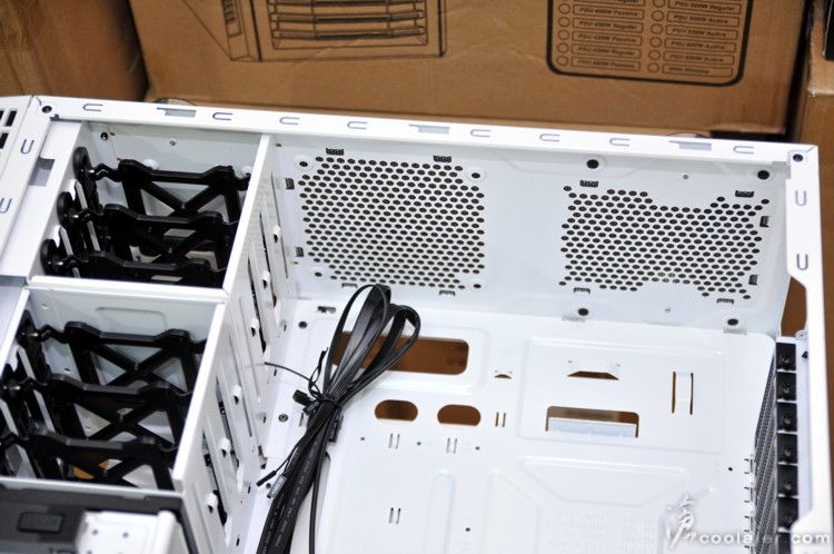

前面可以安裝兩顆12公分風扇,出廠已經有預裝一顆。
底部。
質感的類音響器材腳墊。

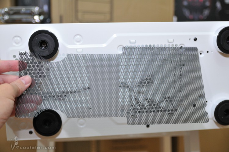

陽春型的可拆濾網,不過不方便拆裝就是了。
面板左側邊有通風網孔。
黑與白中間的斷面處是採用鏡面邊條綴飾。
底部的腳墊頗有高度。

頂部,沒有支援任何風扇,也沒有開孔。

質感的類音響器材腳墊。
