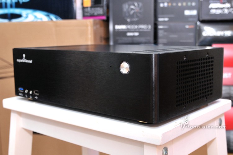

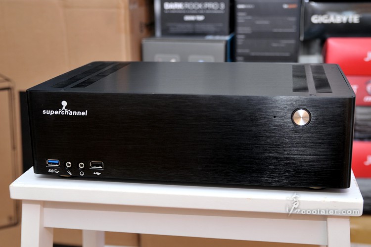

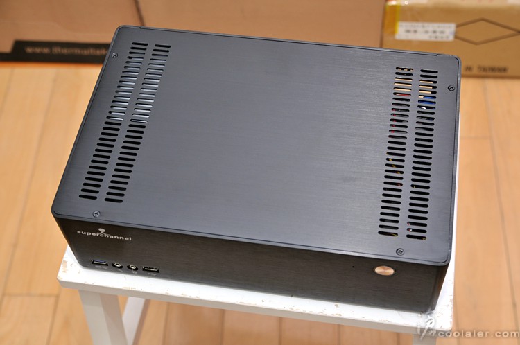

小神冰的體積不大,為220x330x97mm,採用3mm的鋁材打造,整體為單一黑色,外觀的部份有髮絲紋處理。看起來有點像是家庭視聽播放器或擴大機,畢竟有不少玩家組mini-ITX主機就是要放客廳看片用的,一點也不突兀。

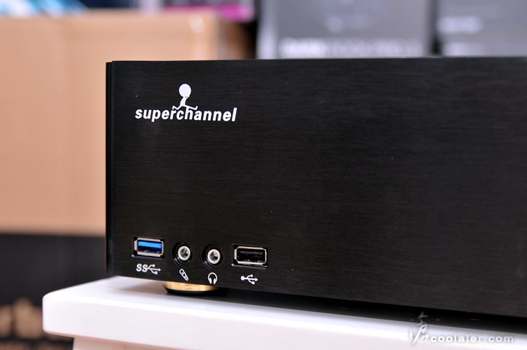

電源開關在面板右上側,採用放射狀紋的金屬質感按鈕(帶電源指示燈)。

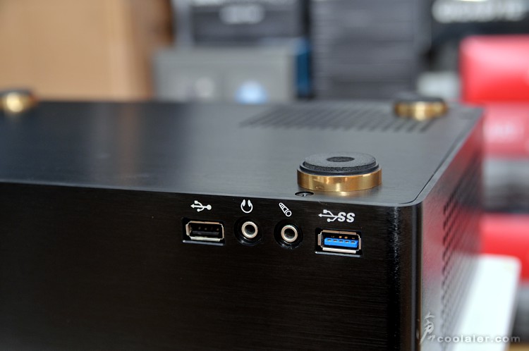

IO的部份在左下側,有1個USB3.0、耳麥孔、1個USB2.0。

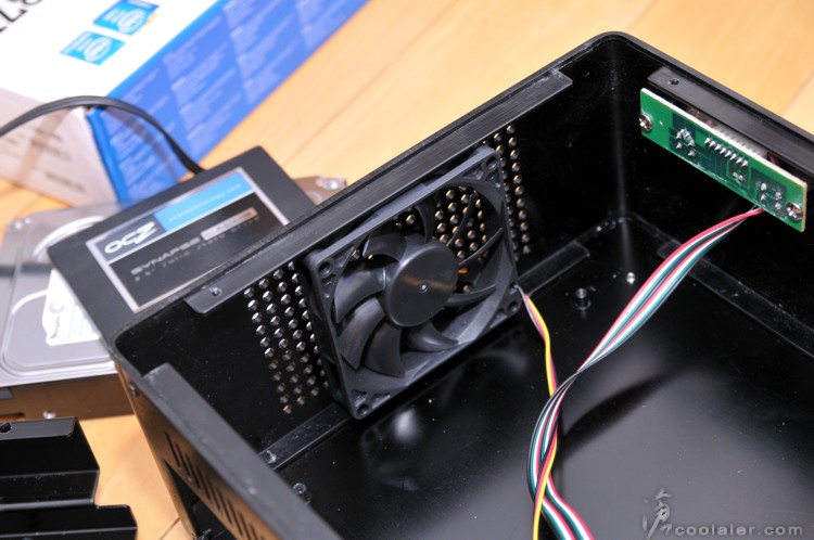

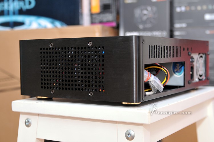

右側有通風孔設計,內部對應一顆8公分風扇。

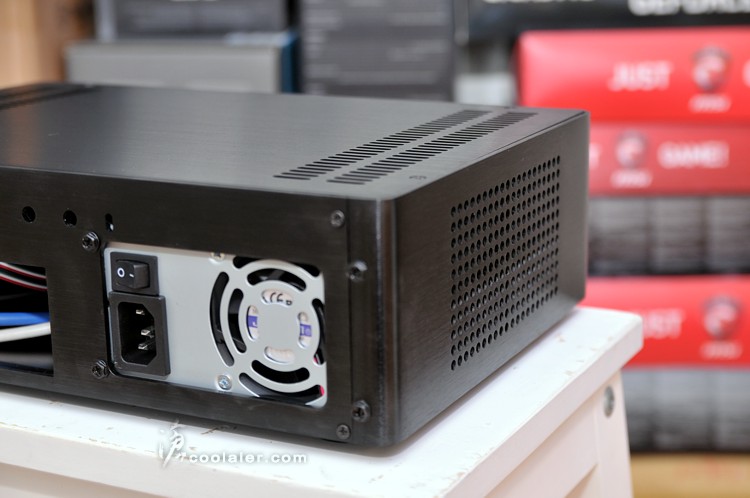

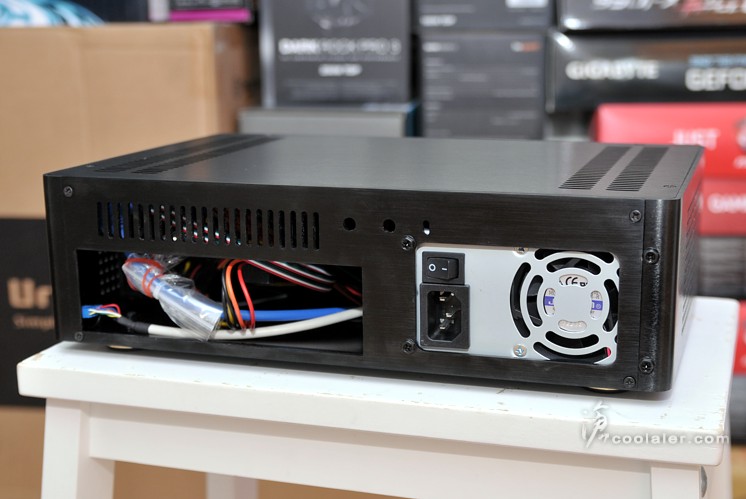

後側,IO上方也有部分格狀通風孔,另外IO右側可以看到並沒有檔板開孔,並不支援任何擴充卡。而電源的部份是原本就有附屬,規格下方介紹,很可惜並未黑化。
右側也有不少金屬沖孔,以利通風。
頂部兩側都有格狀開孔。

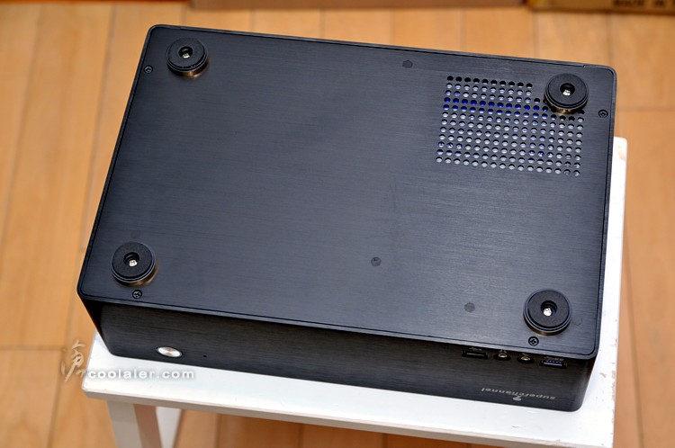

底部,電源對應位置有開孔。
腳墊的部份也刻意使用類似播放器的圓形金屬質感。

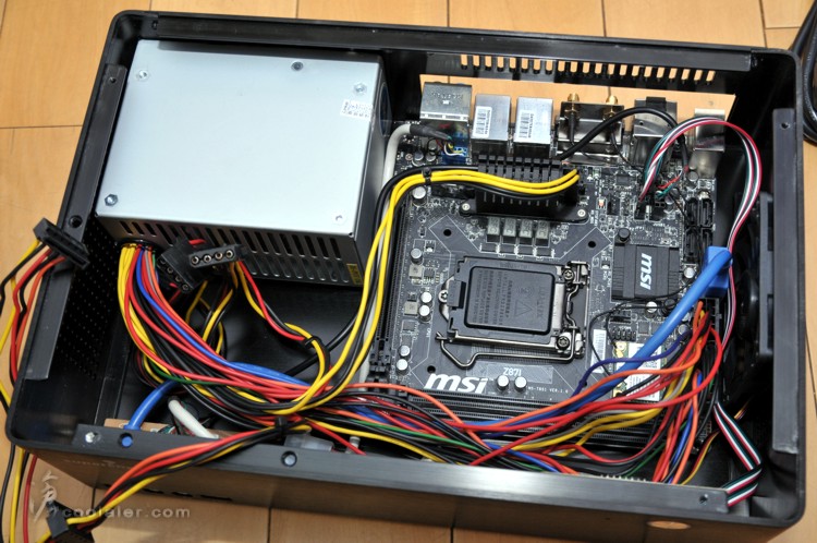

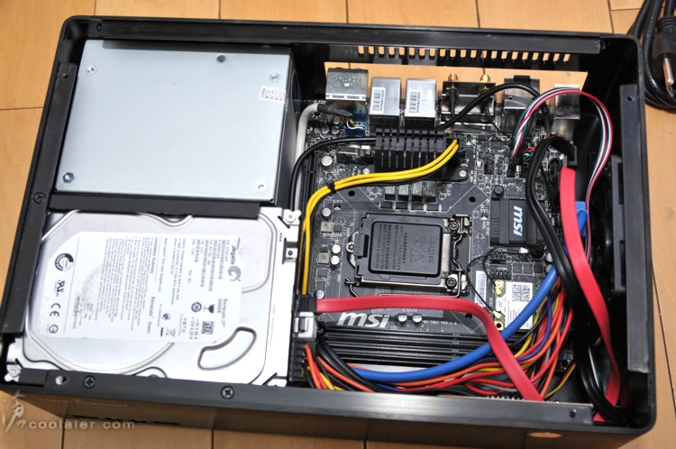

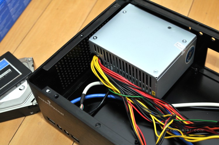

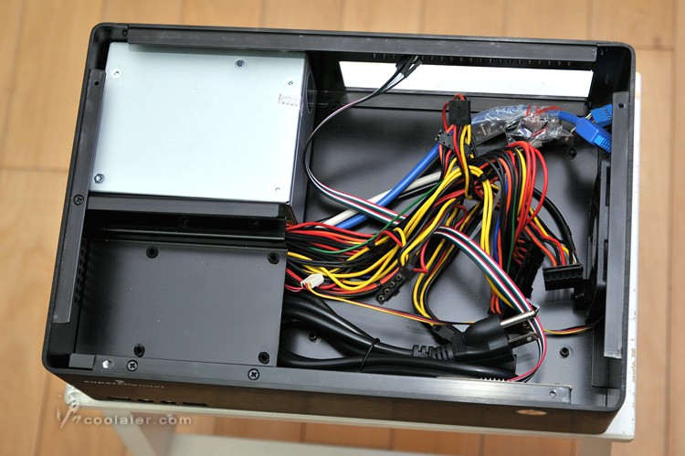

內部空間配置,左側為電源以及儲存設備,右側為mini-ITX主機板。

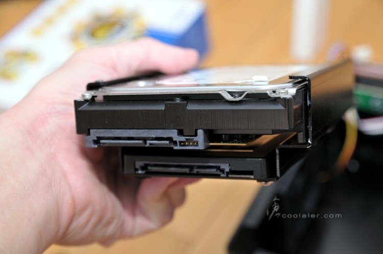

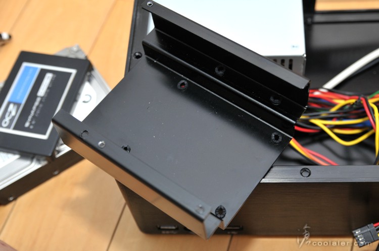

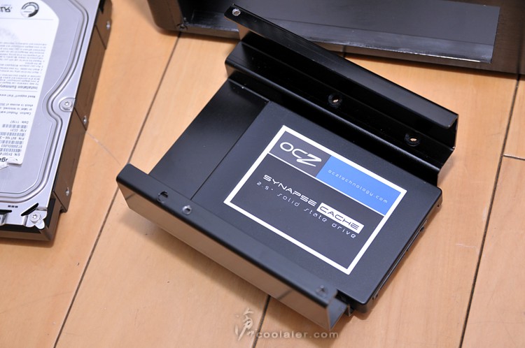

硬碟架的部份支援1個2.5吋以及1個3.5吋硬碟。皆從底部使用螺絲安裝固定。

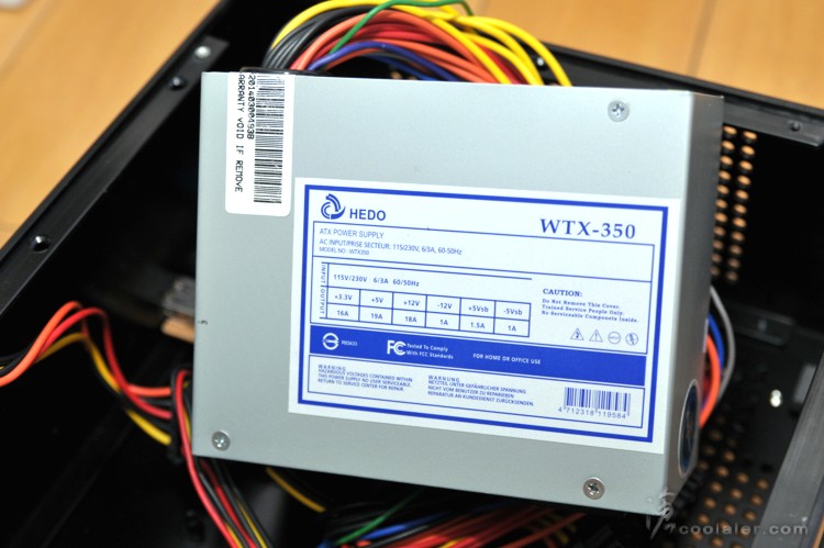

電源供應器的部份是附屬的,因為這長度並不是一般ATX使用規格,較短一些。
HEDO所代工350W。
全機只有一顆8公分風扇,不過文書或影音播放取向的主機原本就不熱,應該夠用了。

硬碟架是使用螺絲固定在機殼上,需先拆下再安裝硬碟。若有2.5吋需先安裝,從底部使用螺絲固定。

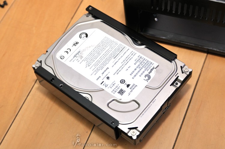

接著是3.5吋硬碟,也是從底部螺絲固定。
安裝時空間上沒有什麼問題,配置剛好。
裝上硬碟架。
右側也有不少金屬沖孔,以利通風。
頂部兩側都有格狀開孔。
HEDO所代工350W。
安裝時空間上沒有什麼問題,配置剛好。
