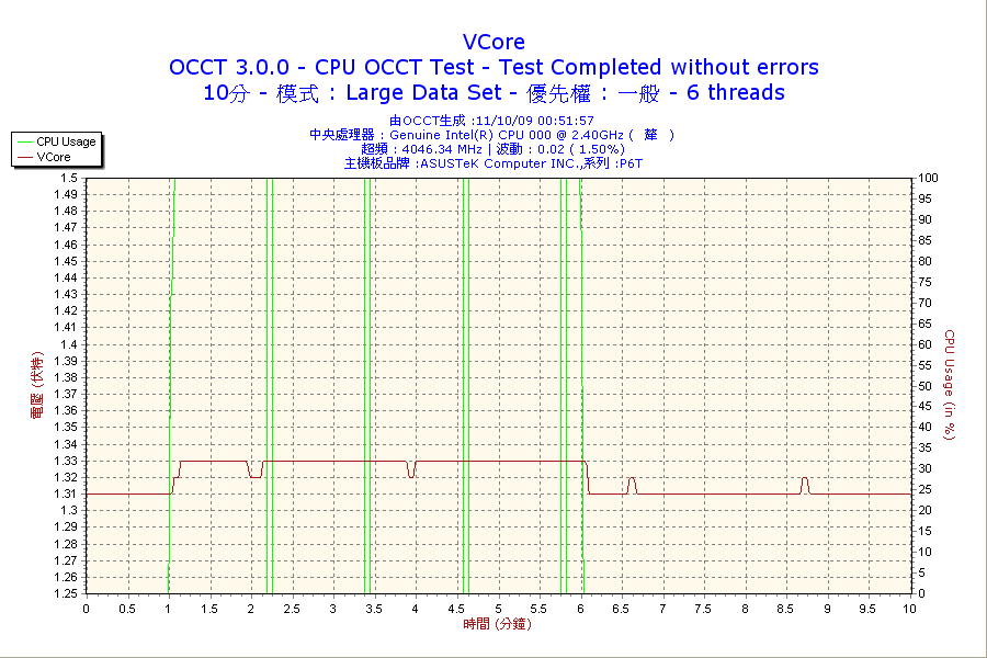

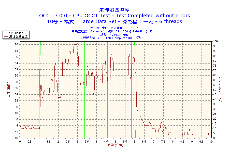

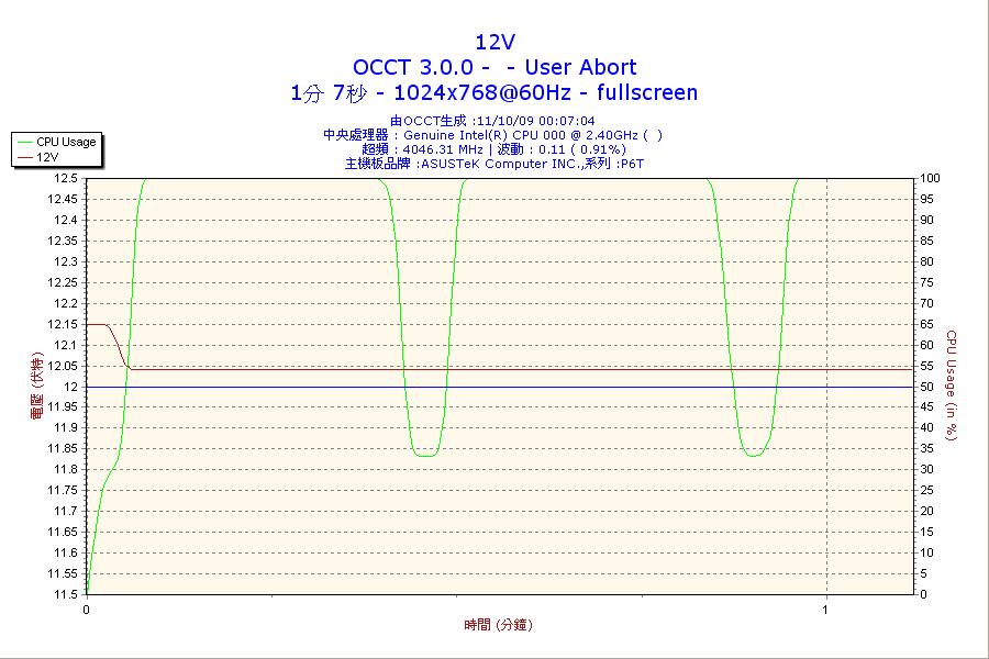

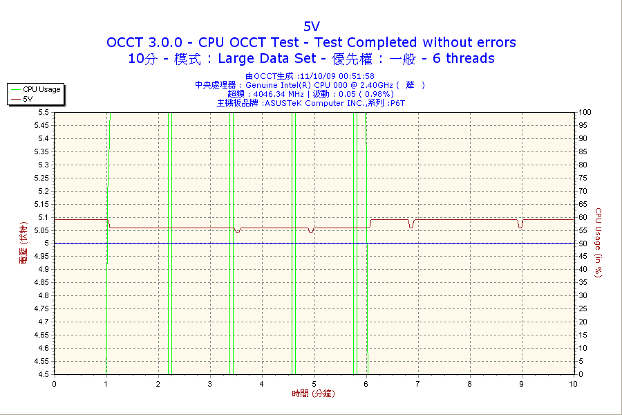

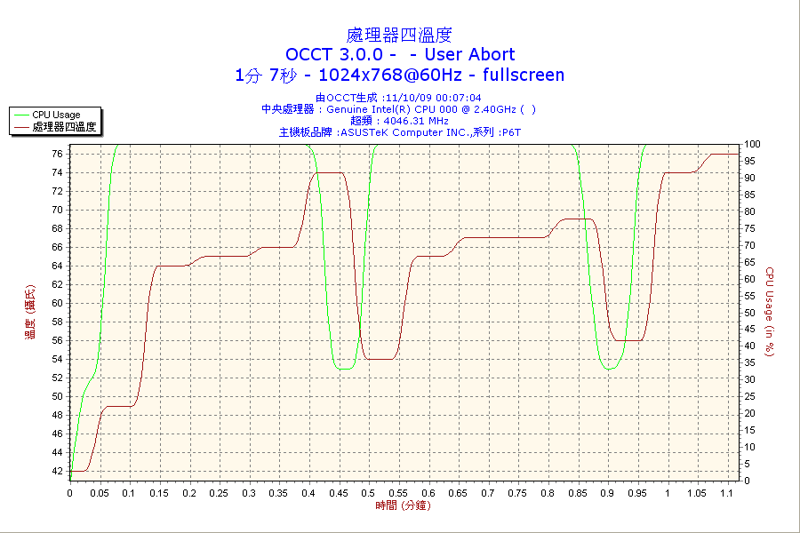

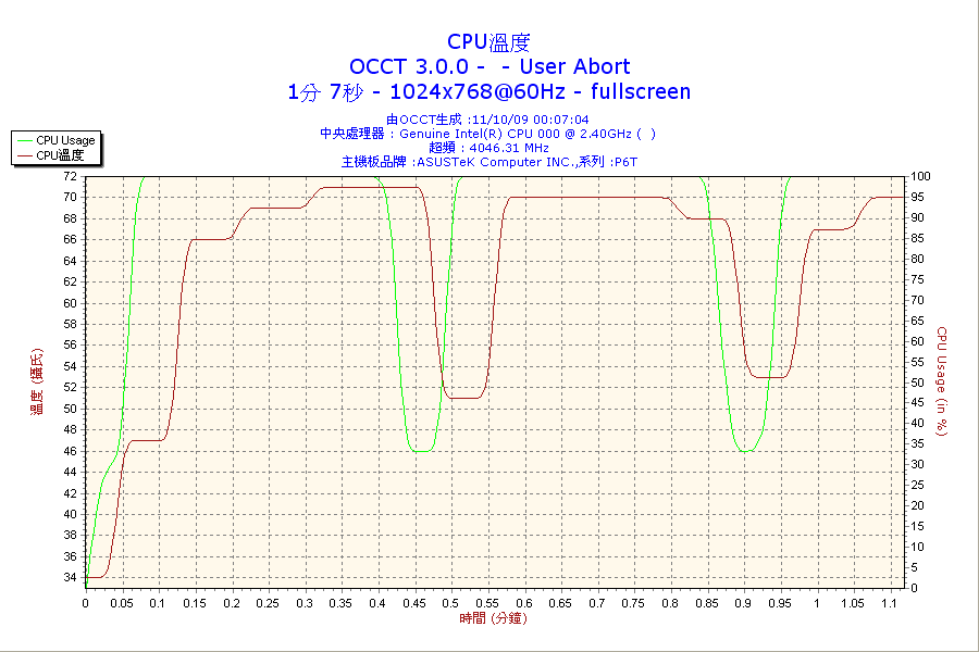

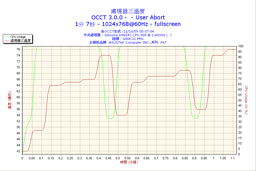

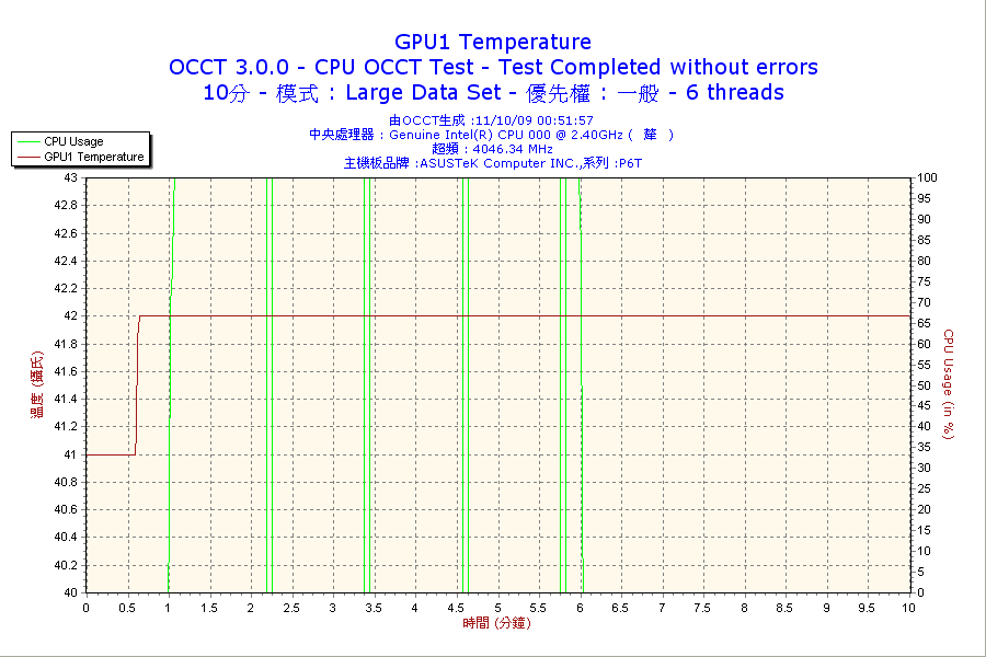

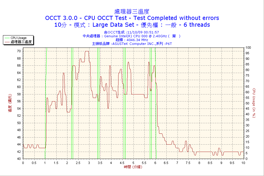

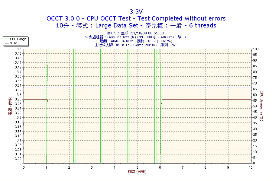

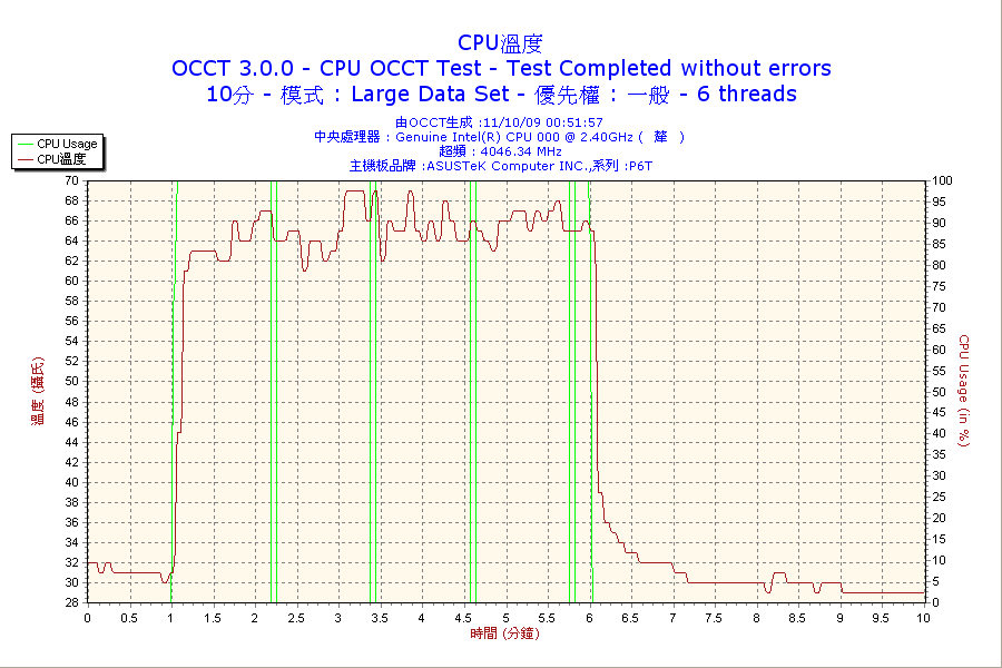

Toppc 榮譽會員 已加入 12/19/04 訊息 11,405 互動分數 235 點數 63 10/11/09 #13 剛去蝦霸子吃一堆蝦 ~"~ 肚子好撐...... >< 先來基本12核心 超到4.05G 全速燒機下的水準! 是12核心全開(6C12T )喔.. 處理器1~4 (OCCT沒法顯示5跟6 ;rr; )的溫度 方便比對電壓滿載狀況! CPU鐵蓋溫度 方便比對電壓負載狀態! 顯卡核心溫度...確定顯卡沒有進3D模式! CPU電壓...在全速時會微幅上升.主要也是比對用! 3.3V電壓表現...僅微幅跳動0.02V 差不多千分之六 5V電壓輸出表現 起伏約0.05 約百分之一不到 最耗電的12V輸出部份.. TX950W這時候說了一句話....12顆全速跑算啥啦..沒在鳥他的 ;em44;

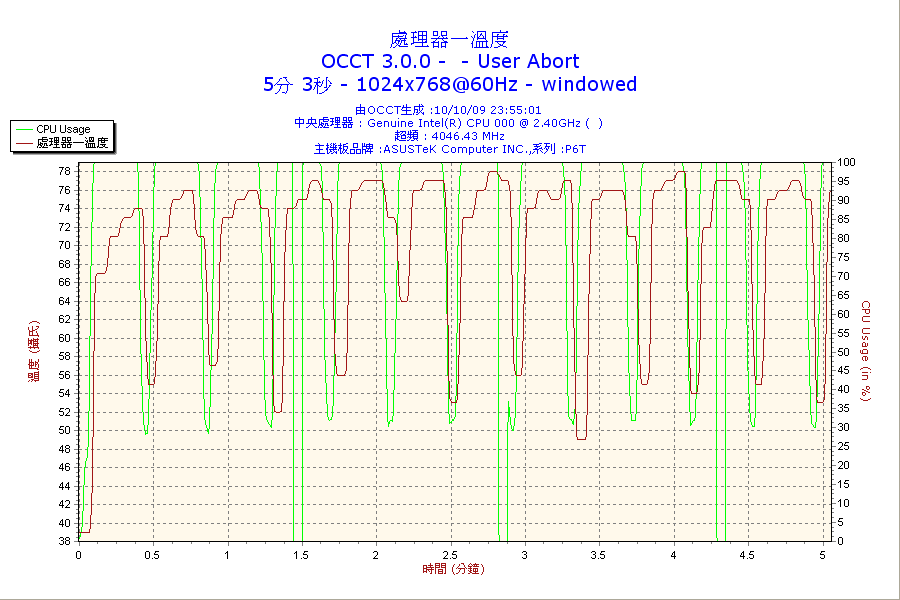

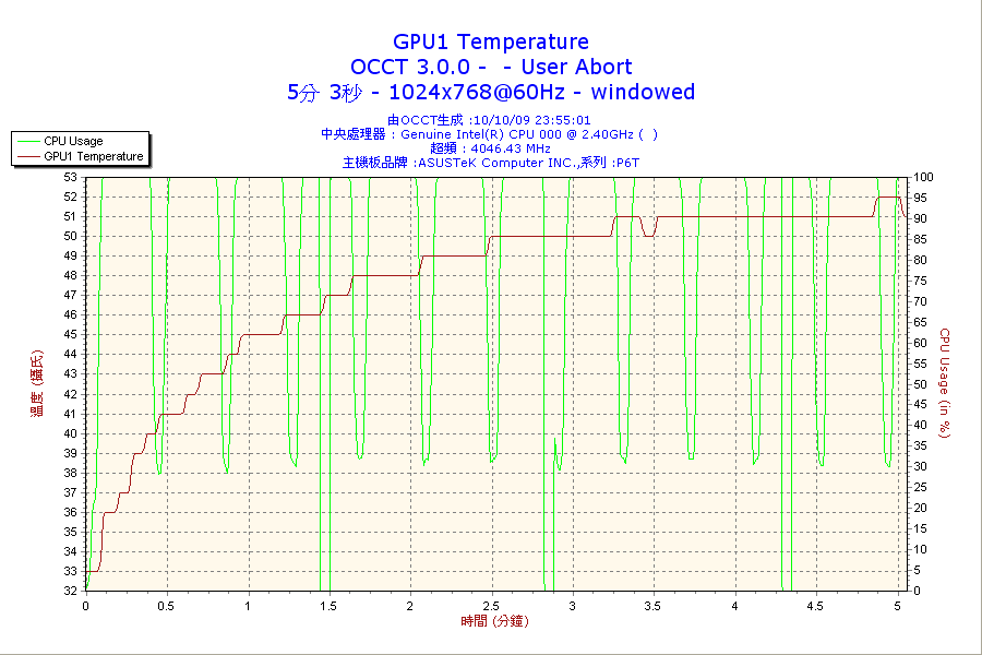

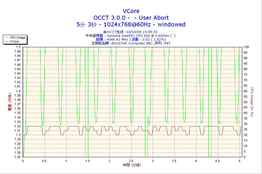

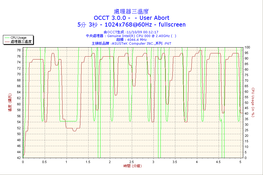

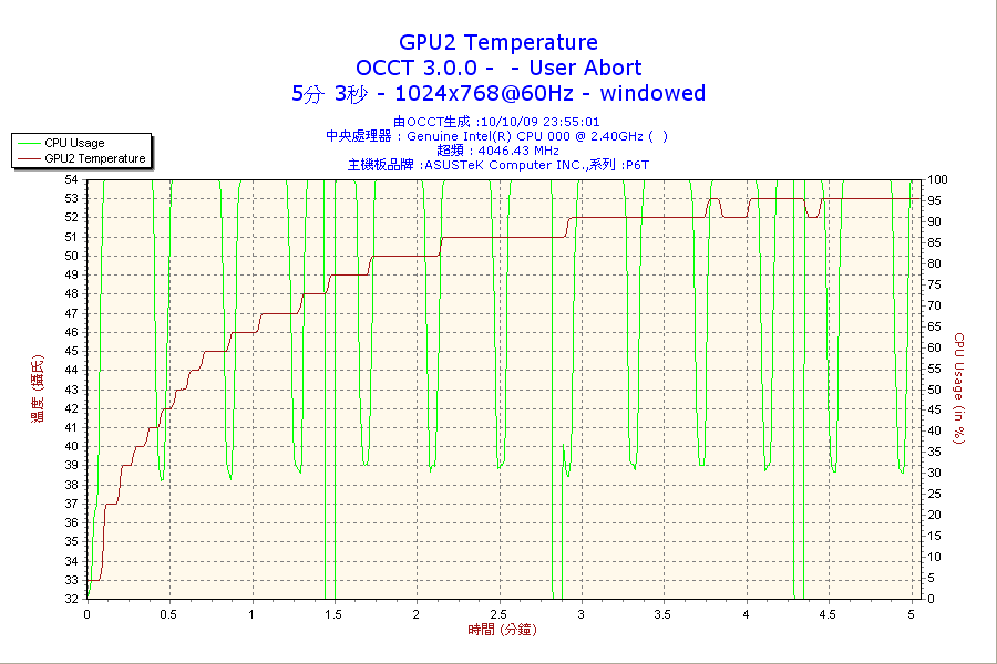

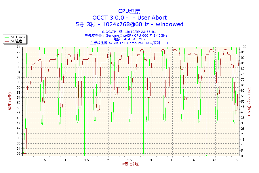

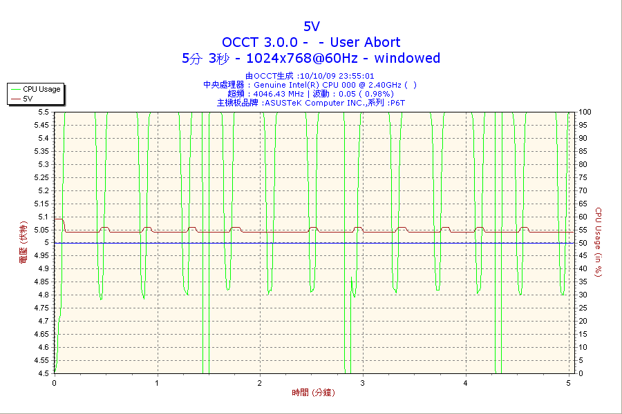

Toppc 榮譽會員 已加入 12/19/04 訊息 11,405 互動分數 235 點數 63 10/13/09 #17 再來上場的是.......12核心燒機加上MSI N275閃電版 x2 5分鐘燒機測試 核心1~6 (OCCT沒法秀5跟6 ) 用來比對耗電起伏狀態 CPU鐵蓋溫度! 顯卡核心溫度 1 顯卡核心溫度2 CPU電壓起伏 比對耗電用 3.3V電壓輸出狀態! 5V輸出狀態依然維持在百分之一不到 12V輸出狀態...看來12核心全速燒機加上兩張275閃電版..也只讓這顆 12V輸出怪獸略為抖了一下僅0.05V也就是千分之四的抖動~ 最後編輯: 10/13/09

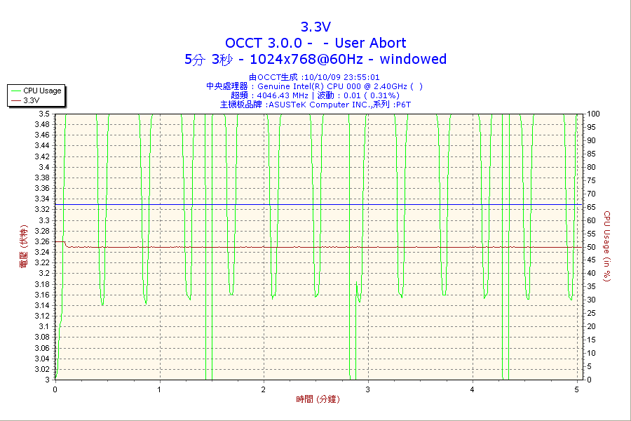

Toppc 榮譽會員 已加入 12/19/04 訊息 11,405 互動分數 235 點數 63 10/13/09 #18 留個伏筆! 以上測試為請大家注意看一下.....這是視窗模式! 呆會補上全畫面模式 ^^

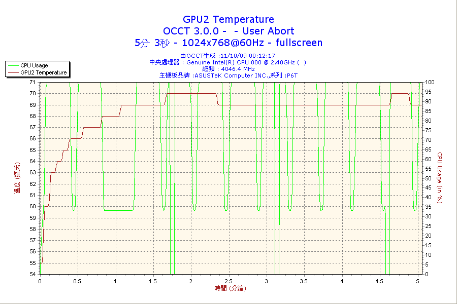

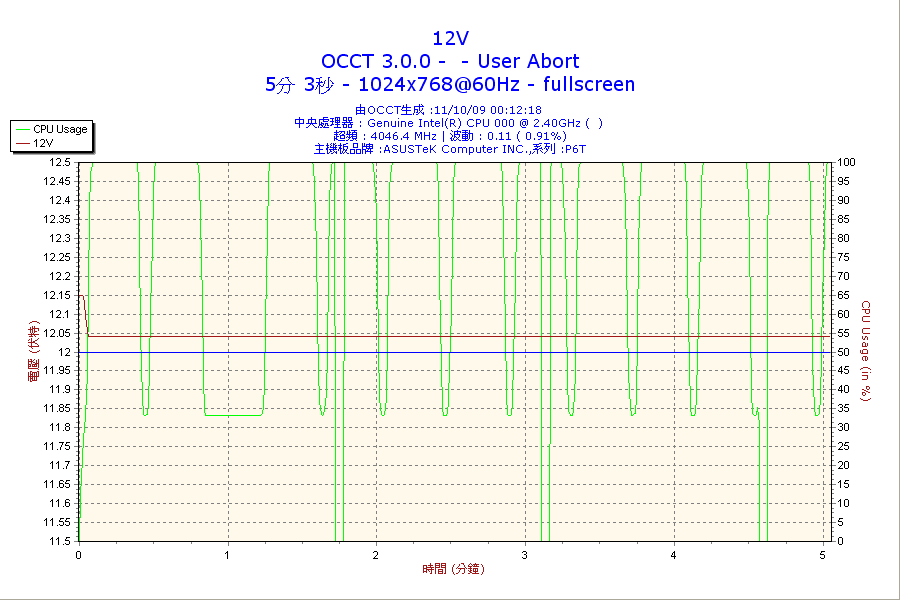

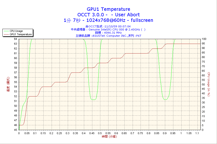

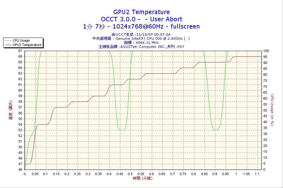

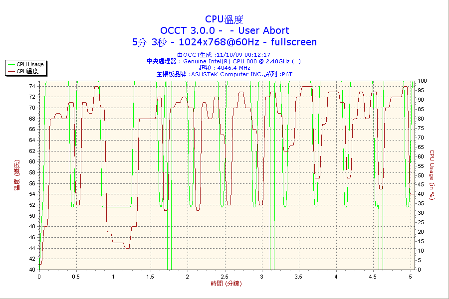

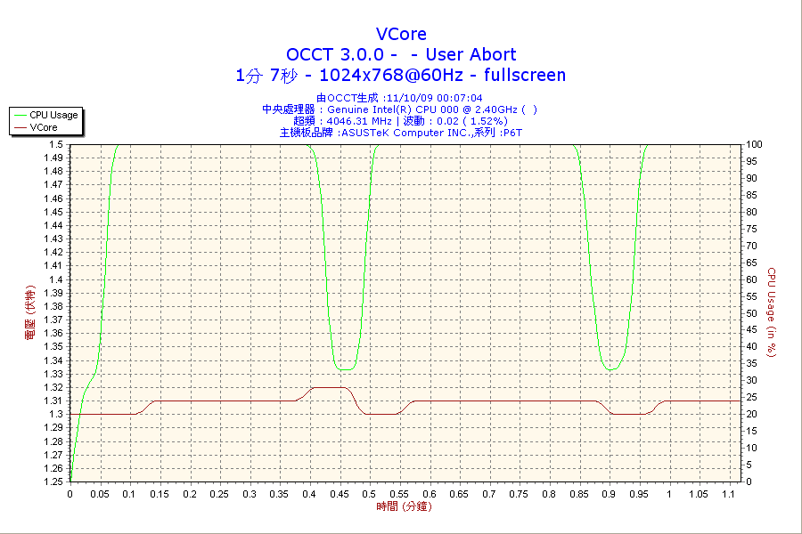

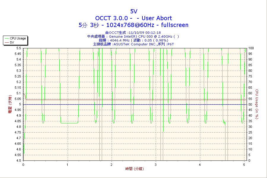

Toppc 榮譽會員 已加入 12/19/04 訊息 11,405 互動分數 235 點數 63 10/13/09 #19 來看看全畫面模式的耗電! (所以以後看OCCT 不止看CPU吃不吃電操得夠不夠兇..還要看測顯卡是視窗模式還是全畫面模式) 同上..只能秀1~4核心! 比對耗電狀態用 CPU鐵蓋溫度..同樣是比對用 顯卡核心二的溫度.....比對耗電狀態用! (要看到核心二的溫度才表示是真的兩張卡都衝上來喔.不然關閉SLI模式 實際會只跑一顆核心) CPU電壓起伏 同樣用來比對耗電狀態使用! 3.3V輸出狀態 起伏已經略為增加到0.03 接近百分之一 5V輸出依然沒啥變化~ 12V在顯卡明顯溫度差了近20度的情況下 耗電果然如預期.到了千分之九.......但是依然是起跳時抖了一下..後面不動如山阿 ;em44;
