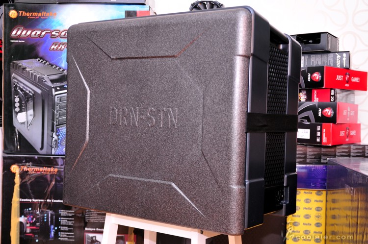

紙箱大,本體絕對也不會小到哪去,畢竟機殼加上螢幕,是有那麼點體積,直覺讓我聯想到了聖鬥士星矢的聖衣箱,如果DRN-STN能夠用背的去參加戰鬥(Lan Party)那就更像了。拆開紙箱之後,在螢幕這一側有一個頗有厚度的保麗龍保護蓋,這個保護蓋上頭是有造型的,中間也有DRN-STN的字樣,主要是考量到攜出LanParty使用,搬移時保護可以避免螢幕撞到或刮傷。

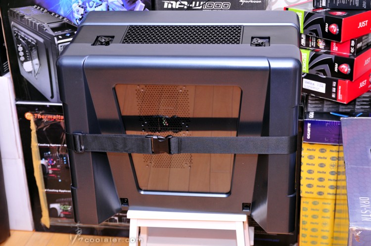

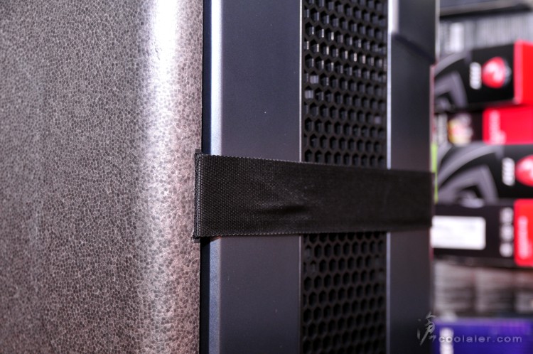

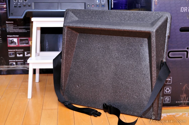

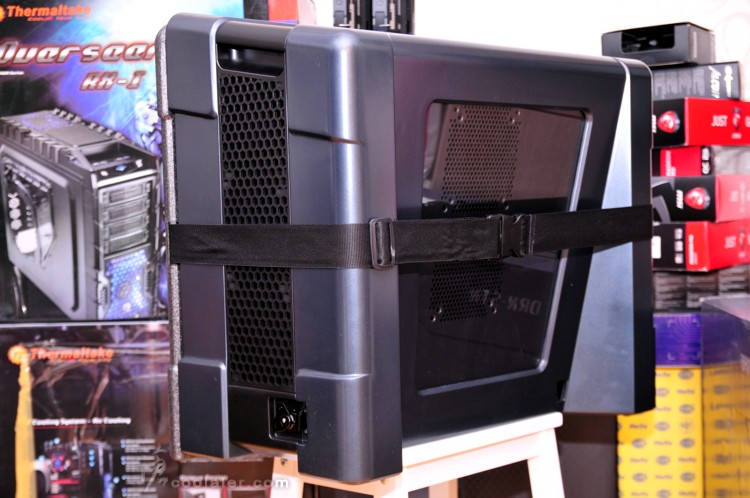

這塊保麗龍兩側有堅固腰帶。
中間有卡榫扣住,方便拆卸,也可以調整鬆緊。
保麗龍內側可以吻合於機身,搬動的時候較為牢靠不滑動。

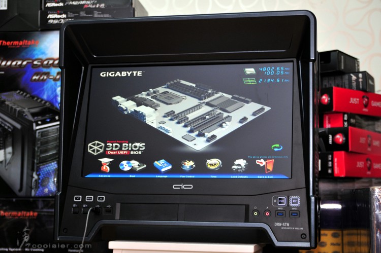

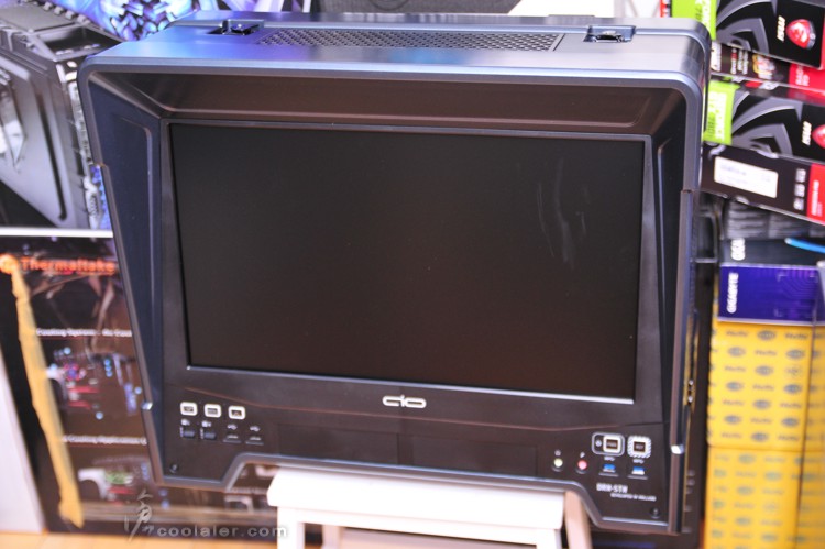

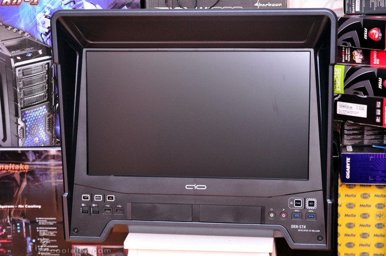

機身正面有一塊24吋的面板,據官網規格,是屬於AUO的TN面板,上緣及兩側有稍微遮蔽的造型,頗像是軍事用監視器的風格,下方兩側則是按鍵以及IO,中間下方則是兩個5.25吋擴充槽。

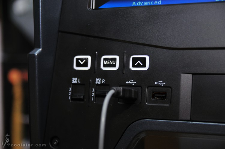

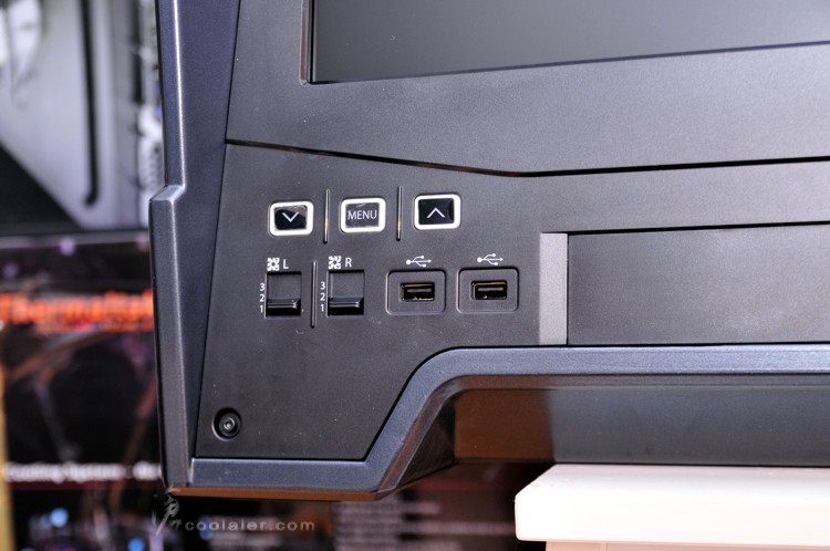

螢幕左下側,MENU以及上下鍵是用來調整螢幕用的,2個USB 2.0的擴充槽旁邊是風扇轉速控制器,可用來調整左右兩側的風扇轉速,有三段式可調。

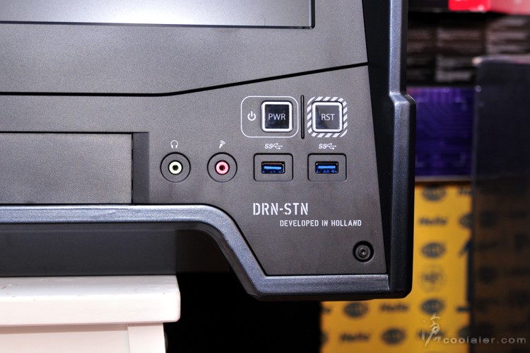

螢幕右下側,電源開關、重置鍵、耳麥、2個USB3.0。字樣以及按鈕都相當有軍事風。

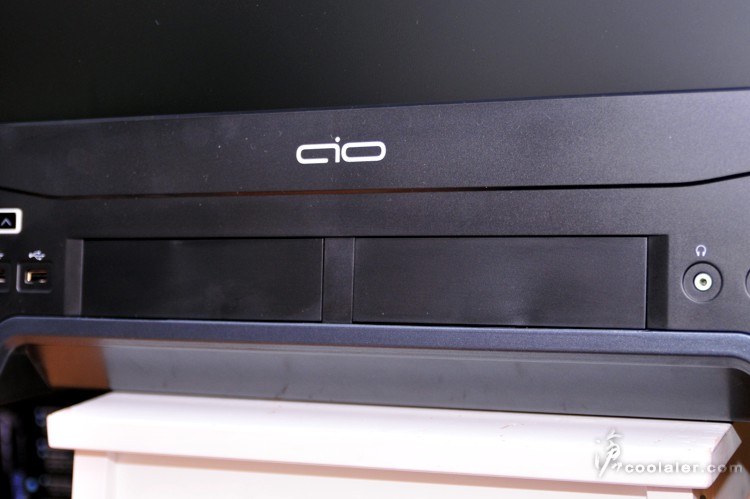

中間位置是2個5.25吋的擴充槽。

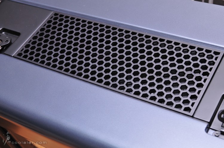

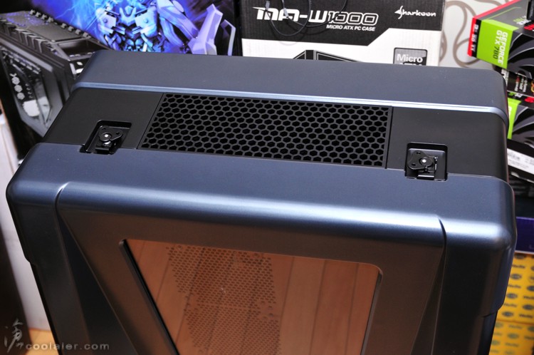

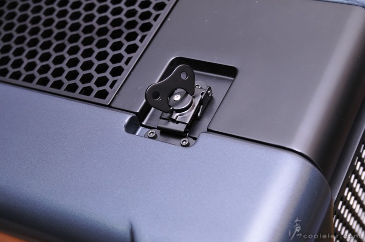

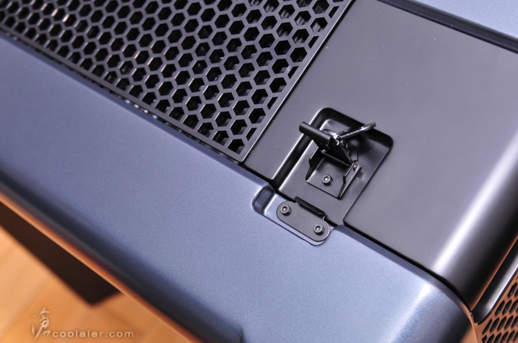

機體本身是相當有厚度,畢竟內部得裝得下一般的擴充週邊。頂部位置有大面積的蜂巢狀通風孔,兩側有用來拆卸外蓋的蝴蝶扣設計。
特殊造型的扣具,拉起旋轉即可鬆開。
大面積的蜂巢狀通風孔。

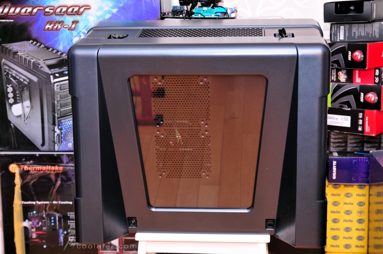

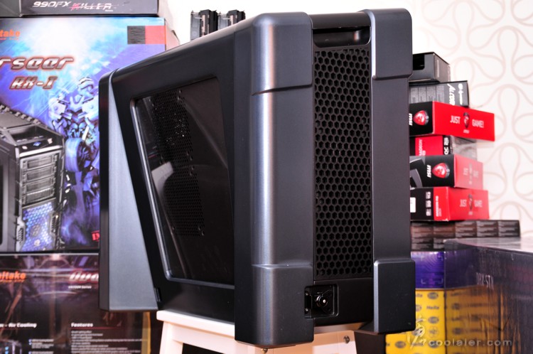

後方是斜切的造型,有大面積的透側設計,不過隱約可以看出裡面其實還有一塊檔板。左側下方則是電源孔,相對應的右側是網路線插孔。

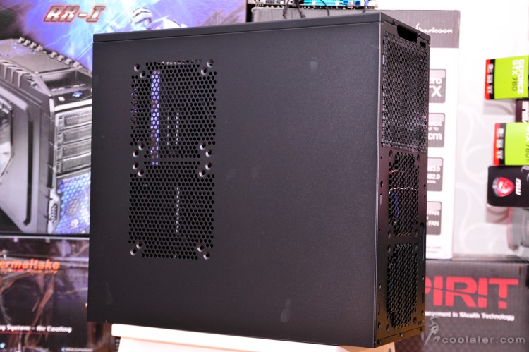

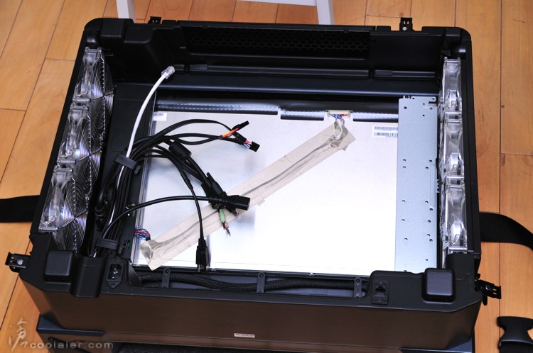

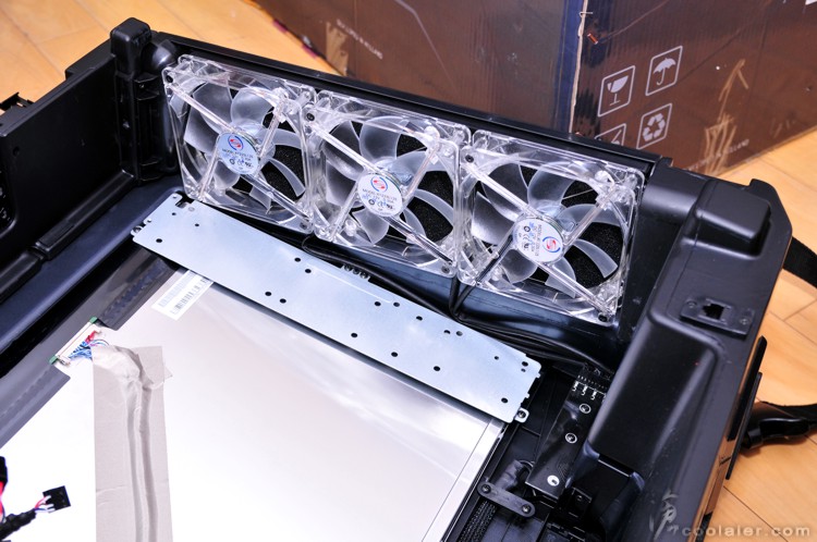

機身左右兩側也都有大面積的蜂巢狀通風孔,內部是對應3顆12公分風扇。可透過面板調整轉速。

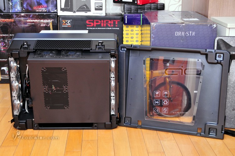

轉開上方兩個以及側邊兩個蝴蝶扣就可以拆下後蓋。
裡面....是一咖機殼,內部這個機殼側板感覺有點多餘了,既然做了透側,那側板其實可以不用附,且側板的風扇網孔裝了風扇應該也會吸不到風。
機殼是直接放入,並無採用任何螺絲或機構固定,其實外蓋蓋起來就可以固定住,並不會有滑動或不穩的情形。內部兩側邊各有3顆12公分風扇。

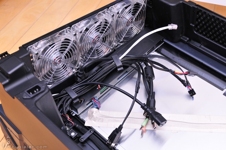

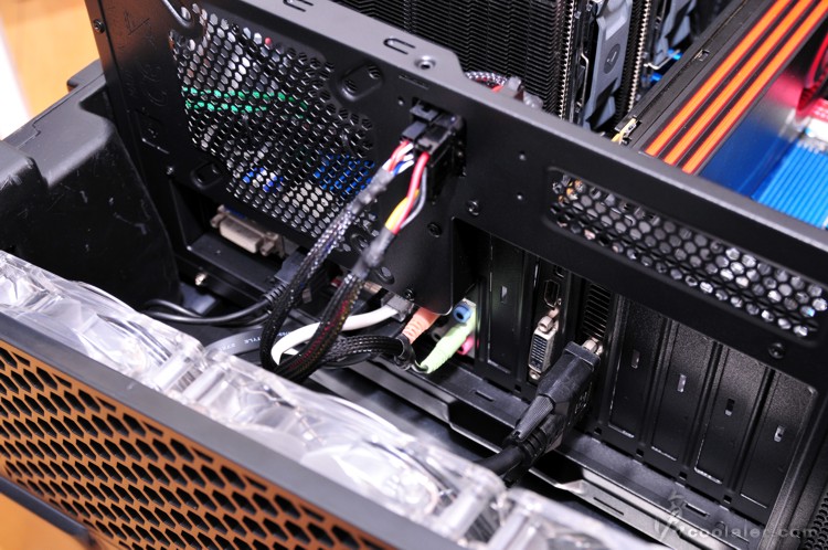

主機板後方IO的部份是採用連接線延長使用,包括網路線、2個USB2.0、2個USB3.0、耳麥孔、電源線,螢幕的部分是使用DVI連接。

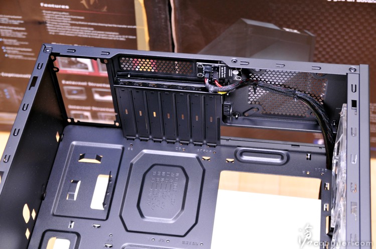

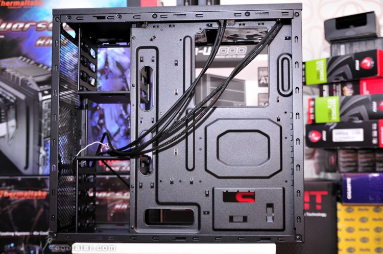

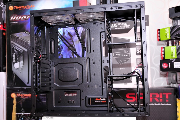

主要週邊的擴充試裝在這個機殼內,而這個機殼看起來是很一般的那種機殼,不過少了面板。
內部其實也是常見的規格配置,5.25吋的部份因為不是安裝在原本位置,所以用不到換裝成為3.5吋擴充槽,而中間位置則是空出給長顯卡使用。
背部有三個走線孔。

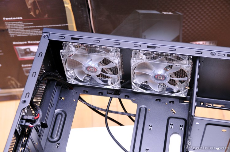

頂部預裝2顆12公分風扇,有藍色燈效。

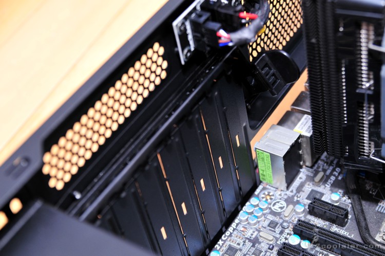

擴充卡槽是採用一片式的檔片固定,不需要工具。另外上方位置則是一個4PIN電源以及面板IO Panel連接所使用。

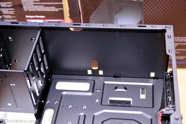

底部有幾個走線開孔,這部份是為5.25吋所預留。因為機身配置的關係,5.25吋是安裝在機殼的底部外側。

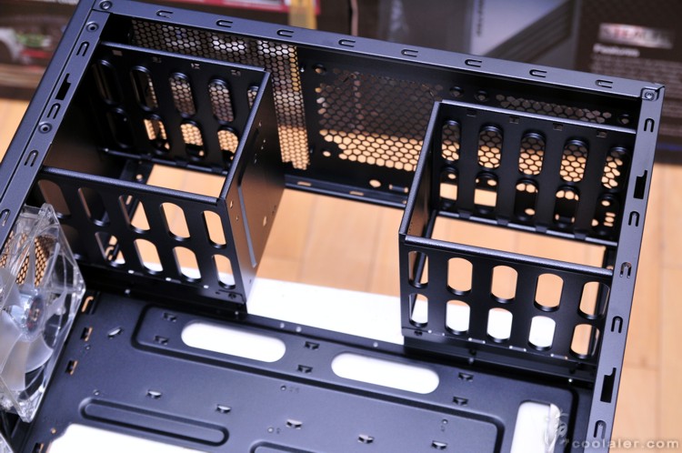

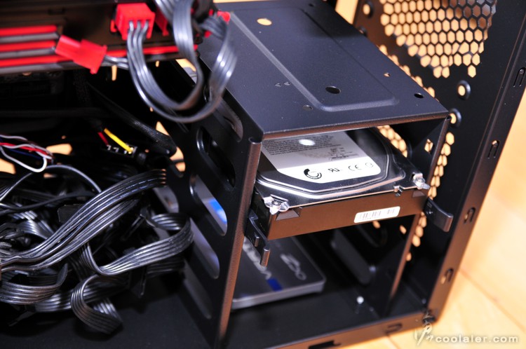

3.5吋有8個可擴充,採用兩片式的滑軌固定方式。

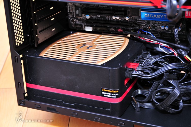

電源風扇的位置需要朝上,因為底部是沒有開孔的,所以得朝上安裝才會有辦法散熱。

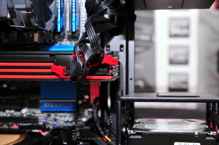

CPU 8PIN可以順利穿過安裝底板,沒問題。不過因為電源風扇是朝上的關係,有些電源線會有不夠長的情形,得使用延長接線,這部份並沒有隨機附上。

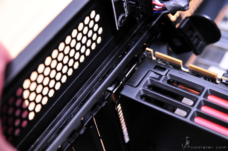

擴充卡槽採用一片式的檔片固定,側邊卡榫可以解開。擴充卡檔板是採用一次性拆卸,有點可惜。
這種固定方式有缺點的,例如這種磚塊型的公版顯卡,會卡到,無法固定。

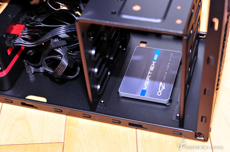

2.5吋硬碟可以直接固定在下方位置。

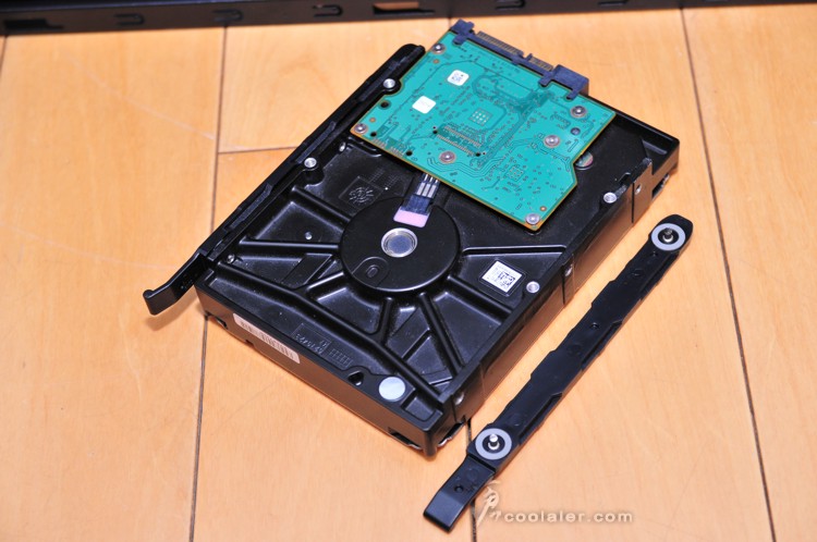

3.5吋則是透過兩片式的滑軌,和上兩側螺絲孔即可,不需要使用螺絲。
推入到底即可固定。

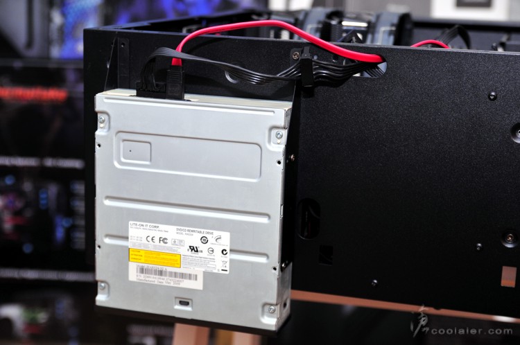

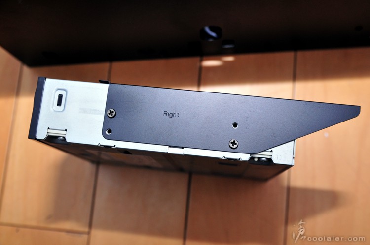

光碟機的部份則是要使用特殊的固定板。
附掛在機殼底部的外側。

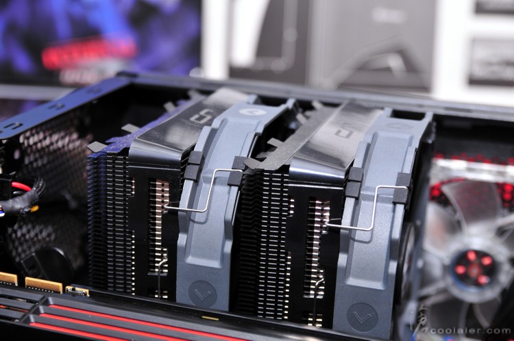

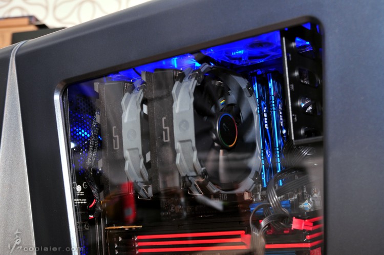

CPU散熱器是使用CRYORIG R1,高度為168.3mm,看起來高度是已經超過側板,不過不擔心,側板是用不到的。
安裝完成。
顯卡是使用HD 6950公版,官方數據最短可支援28.5公分,最長42.5公分。

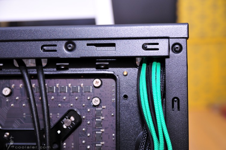

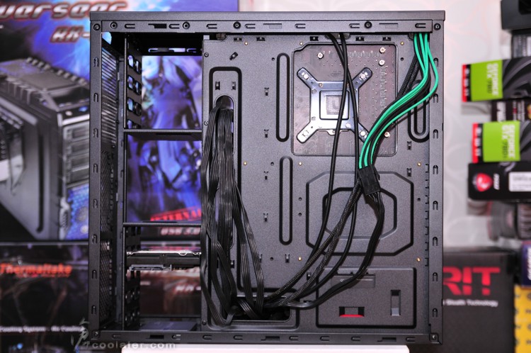

完全走背線是沒問題的。
接上裡面的IO線。這部份有相當大的缺點,因為主機板後方IO是包在裡面,只能透過延長接線使用,也就是除了原本有的,其他的幾乎是無用武之地,比如我要使用其他的USB埠、PS2鍵盤或滑鼠、5.1聲道喇叭、光纖甚至雙螢幕是沒有辦法的。

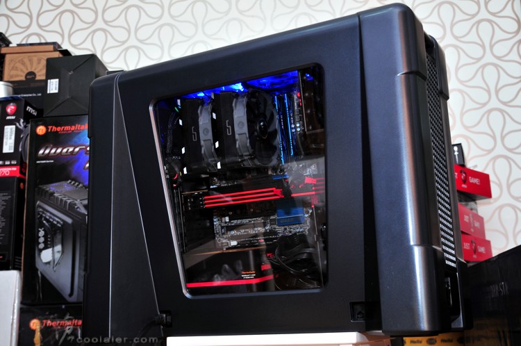

完成!其實後面透側這樣看起來還不錯。
有藍色燈效搭配,增添質感。
