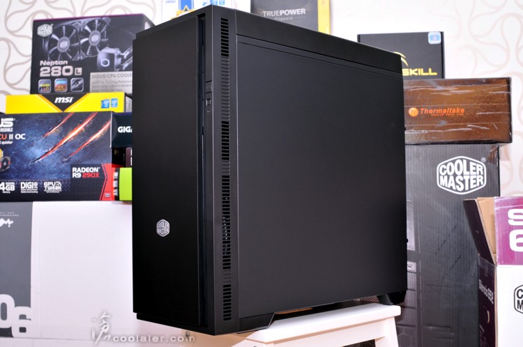

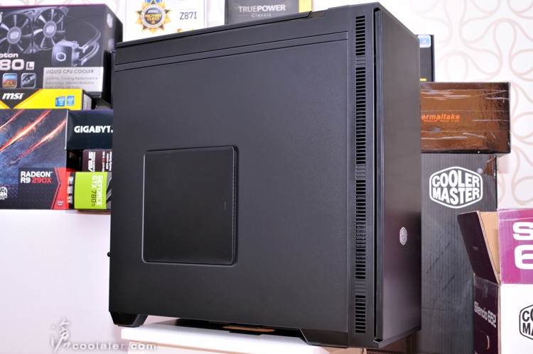

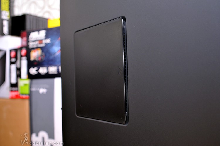

Silencio 652 承襲以往的靜音風格,整體為簡單素雅的設計,外觀採用黑色烤漆,部分鏡面質感線條綴飾。側板的部份有一塊四四方方的補丁,這部份是可以拆卸換裝成18或20公分風扇。
補丁的側邊有進氣開孔。

右側板沒有任何造型。

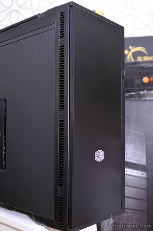

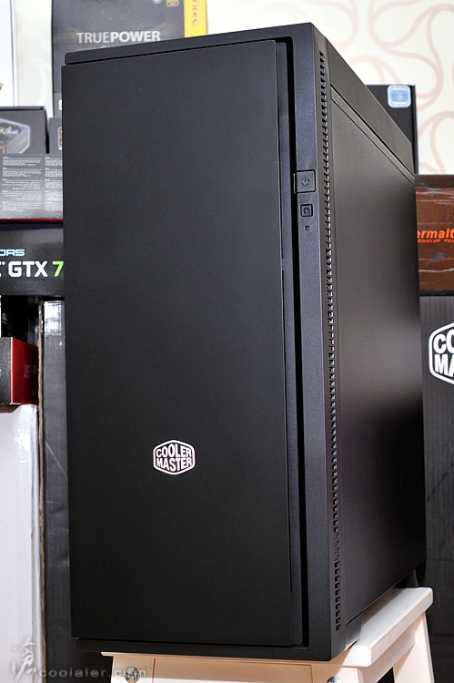

面板的部份則是採用門片設計,別於650可換邊,652只能右掀。門片設計也是相當簡約,只有在中下方有一個Cooler Master的Logo。

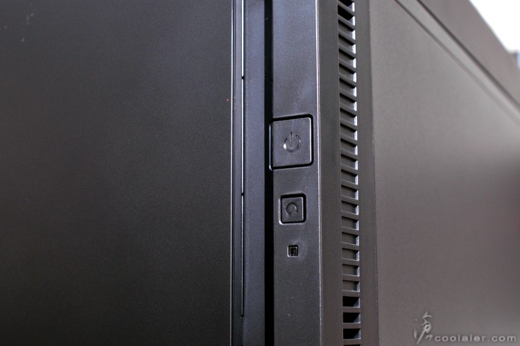

在門片右側則是有電源開關(帶燈)、重置鍵、硬碟燈。
門片採用吸磁的方式固定,內側有貼上一整片大面積的吸音材質。5.25吋的檔板則是與下方可拆式濾網造型一致,採大格狀的蜂巢型設計。

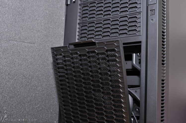

下方則是可拆卸式的濾網設計。上方卡榫按壓即可拆下。
內側有細格狀濾網。

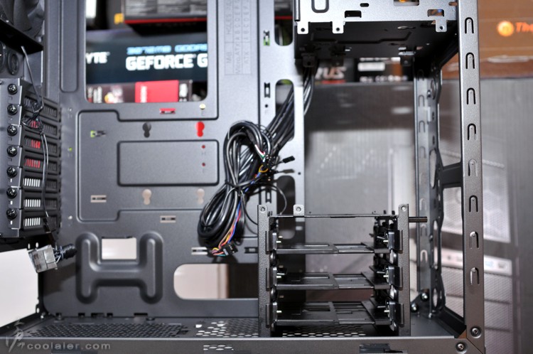

除了標準的擴充架,底部位置可以安裝1顆2.5或3.5吋硬碟。這部份若移除硬碟架可以支援一顆12或18公分風扇。
標準擴充架上,5.25吋有3個,3.5吋有3個,另外中間4個2.5吋也可以改裝支援3.5吋。
5.25吋採用免螺絲安裝設計。
中間的2.5吋硬碟架可以改成支援3.5吋。
就連2.5吋使用的抽取架也可以直接拉撐變身成3.5吋使用。
可以直接支援3.5吋,一樣免螺絲安裝。
中間的支架可以拆卸移到外側,變成支援7個3.5吋。
或者左右都拿掉直接鏤空。
下方的硬碟架也可以拆掉,不過比較麻煩一點,需從面板內側以及底部螺絲轉開。

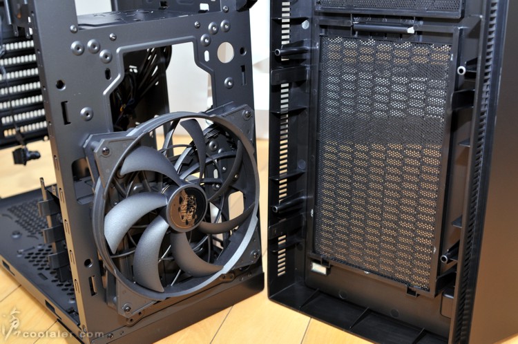

面板拆卸的方式不是直接硬拉,兩側邊各有3個卡扣可以扳開。
5.25吋檔板需從內側拆卸,檔板有內側有細格濾網。
面板內側預裝1顆18公分風扇,這部份也可以換裝支援2顆12/14/18公分風扇。
底部有兩片可拆卸式濾網。
直接從外面就可以抽出,方便清潔。

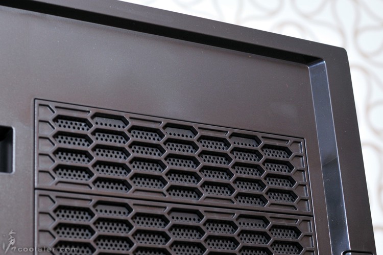

打開之後是大面積的蜂巢格狀網孔,與面板的設計一致。如果你有想要在頂部安裝風扇,可能就得把頂蓋移除。

2.5吋的硬碟除了直接裝在抽取架上之外,也可以附掛在兩個位置,不過需要先安裝小工具。
可以附掛在安裝底板的位置。
或是安裝在電源供應器隔壁。當你需要更多空間的時候(移除硬碟架),這兩個位置就能夠發揮它的效用。

顯卡使用AMD HD 6950公版,長度為27.5公分,右側如果是使用2.5吋硬碟架的話還有一些空間,不過若是換成3.5吋的話,這長度會相當剛好,這部份若拆掉硬碟架最長可以支援到42.3公分。
3.5吋硬碟安裝,抽取架可以直接拉撐,對準兩邊螺絲孔卡入即可。
2.5吋硬碟安裝,抽取架兩側有支撐架要扳開,放上硬碟,對準兩邊螺絲孔,需上螺絲。
安裝使用標準的9孔ATX主機板,空間上還算剛好,若要裝高階顯卡,右側就可能無法改成3.5吋使用。
