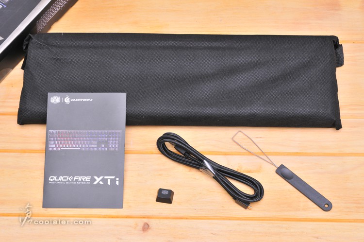

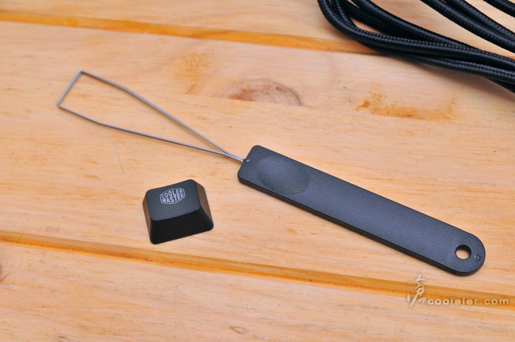

配件的部分有說明書、Cooler Master Logo鍵帽一枚、訊號線、拔鍵器。
CM Logo 鍵帽可以用來更換 Windows 功能鍵,如果你不喜歡四格窗可以把它換掉。
另外拔鍵器是比較好用的鐵線款,塑膠款相當容易斷腳。

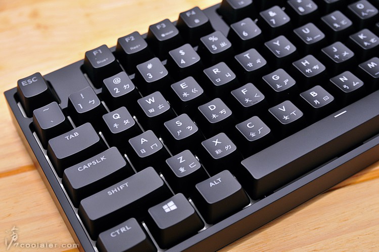

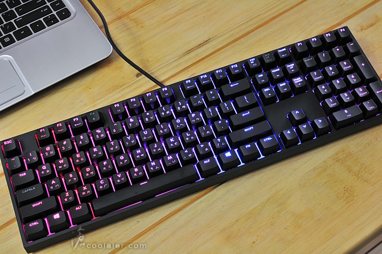

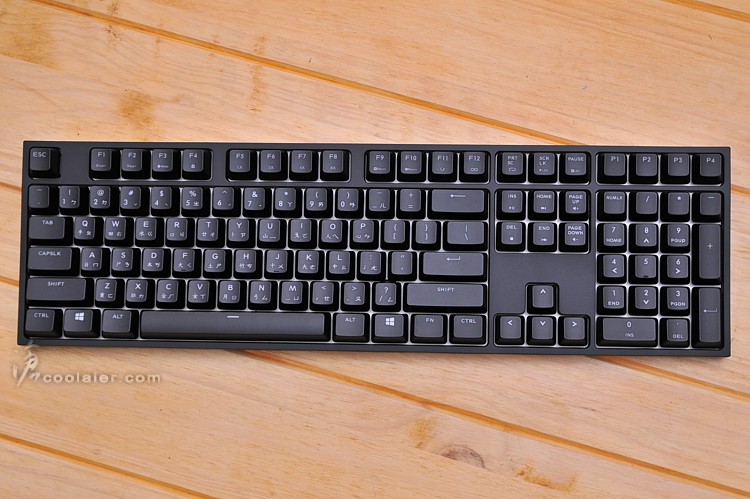

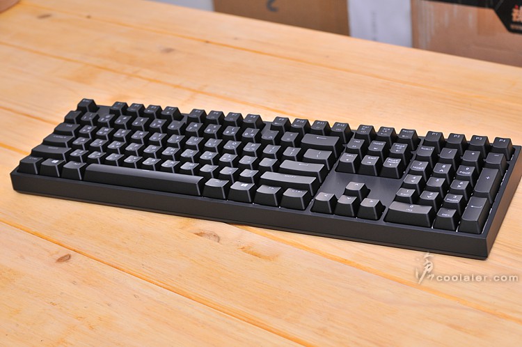

Quick Fire XTi 採用100%按鍵配置,板型與先前所推出的 Quick Fire XT 差不多,不過邊框甚至要更窄一點。

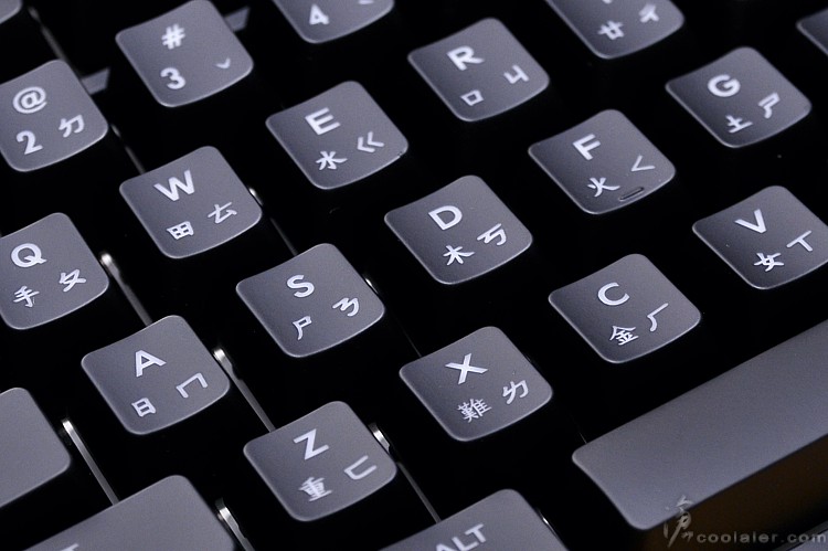

整體為黑色烤漆,鍵帽上的字體為雷刻,並採用UV鍍膜塗層保護。
按鍵底部隱約可以看到銀白色的金屬底板,主要是用於背光反射,燈效可以更炫麗。

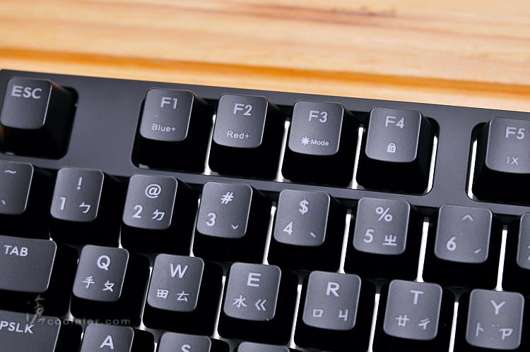

F1~F12為功能鍵,搭配Fn鍵使用。
F1為增加藍燈亮度,包括關閉共有6段可調。
F2則是增加紅燈亮度,一樣有6段可調。
F3是模式切換,有恆亮、呼吸、按壓亮漸滅、波浪燈效、按壓漣漪外擴、按壓十字燈效。

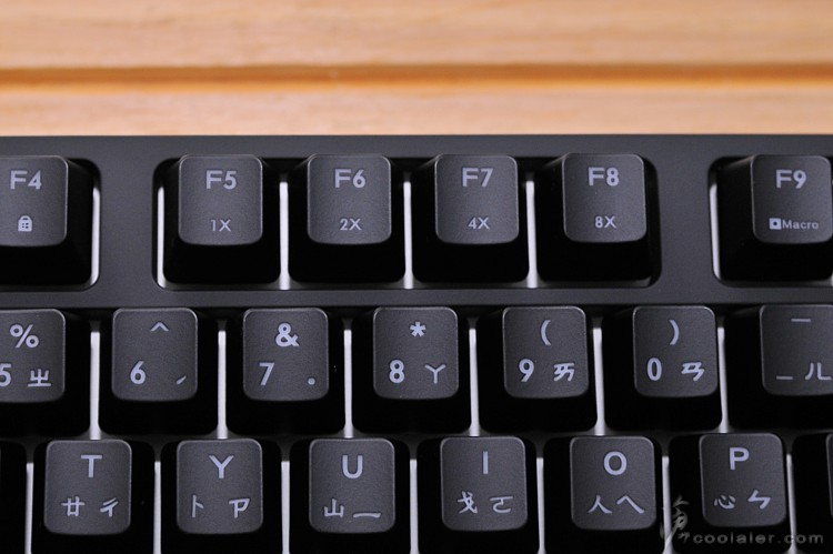

F5~F8是重複速度切換,有1X、2X、4X以及8X四種速度。

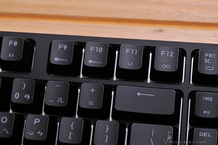

F9~F12、PRT SC是編輯巨集使用。
F9為錄製巨集,F10刪除巨集,F11巨集指令重複一次,F12是巨集無限重複,PRT SC是按壓巨集重複。

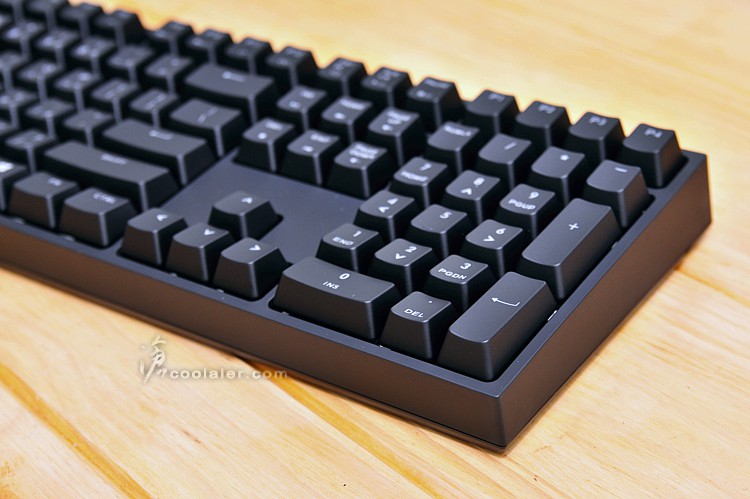

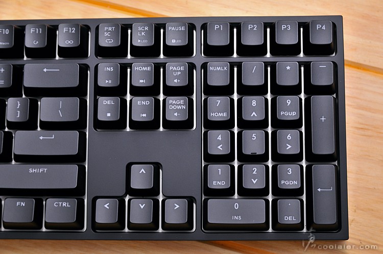

有完整的編輯區以及數字區。編輯區也可以看到有功能符號,也是搭配Fn鍵使用。

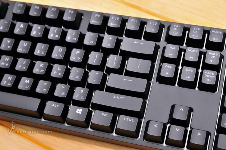

SCR LK是LED Play,用來切換置所自定義的按鍵燈效。PAUSE是開始錄製燈效。
另外多媒體播放的功能則是移到了INS、HOME、DEL、END、PAGE UP/DOWN上面。

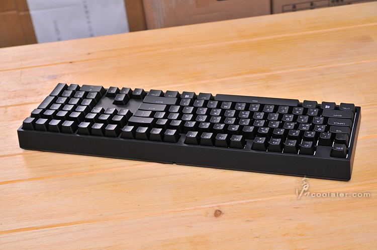

邊框的部分相當窄。
下方邊緣並沒有任何字樣或Logo。
上方也是低調素面。

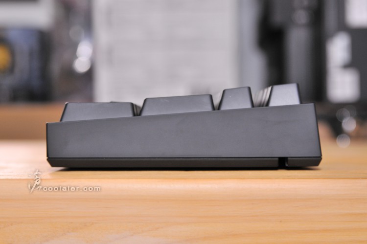

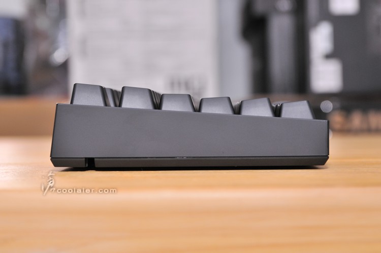

左側邊,可以看到鍵帽斜切角度因位置而有不同,符合人體工學。

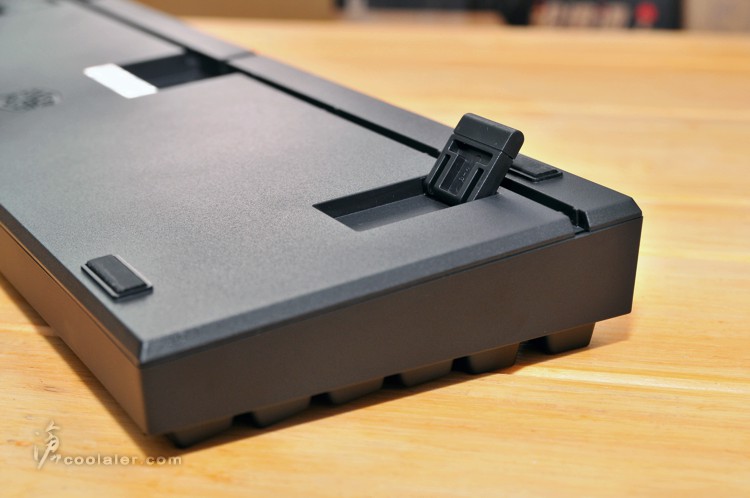

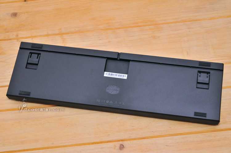

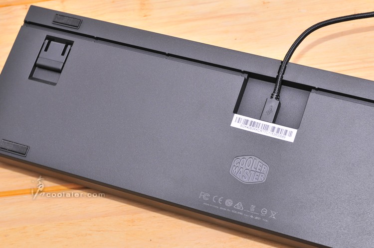

背部角落有四個長方形腳墊,Logo此時才出現,低調...

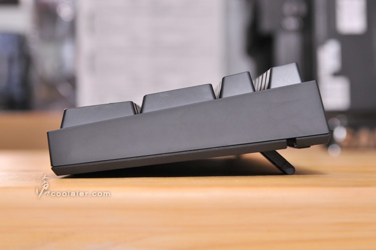

一段式的立腳,可調整鍵盤傾斜角度。
傾斜的高度差異比較。

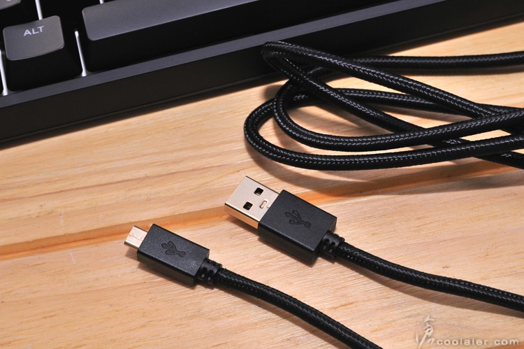

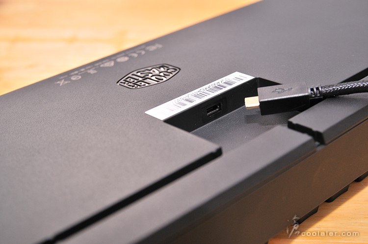

訊號線是採可拆卸式設計。兩邊都有鍍金處理,線材式編織網包覆,可防纏繞、糾結。
鍵盤訊號線接口在這個凹槽處。
鍵盤背部有理線槽,有三方出口,可依主機位置或喜好選擇方向。

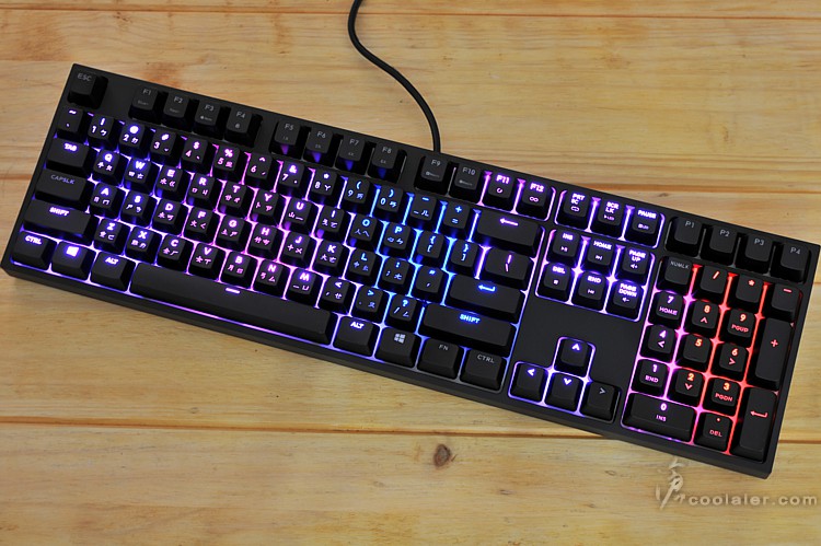

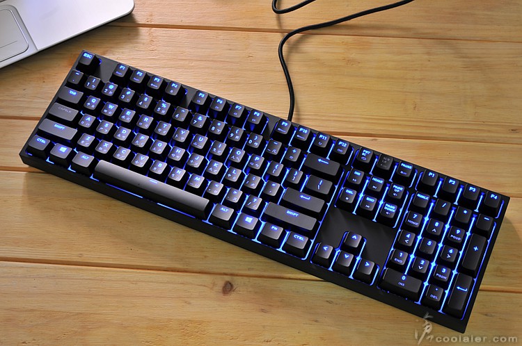

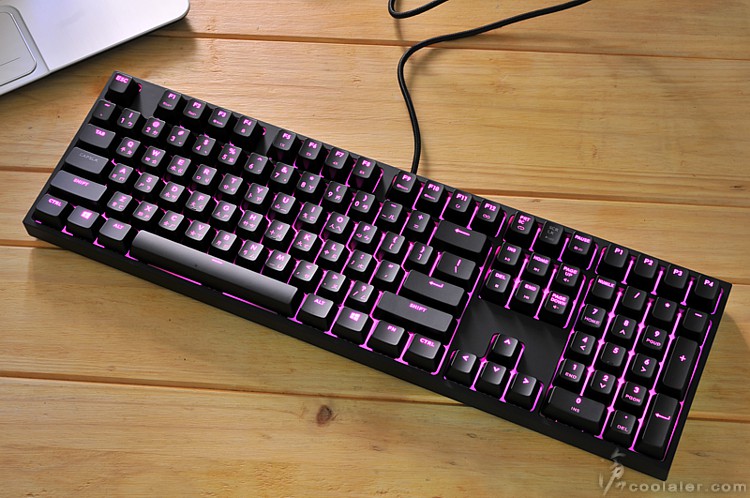

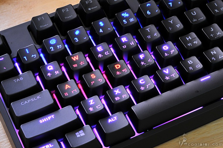

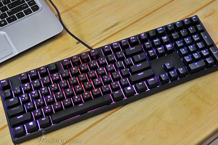

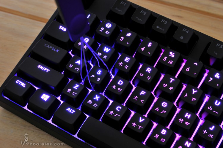

Quick Fire XTi 鍵盤背光顏色可以透過亮暗來進行混色,
紅色與藍色各有5段亮度可調,一共可以調出35種顏色。底下是藍色+紅色=紫色。
單純紅色。
單純藍色。
除了可以改變顏色之外,燈光效果有六種模式可以選擇,
包括恆亮、呼吸、按壓亮漸滅、波浪燈效、按壓漣漪外擴、按壓十字燈效。

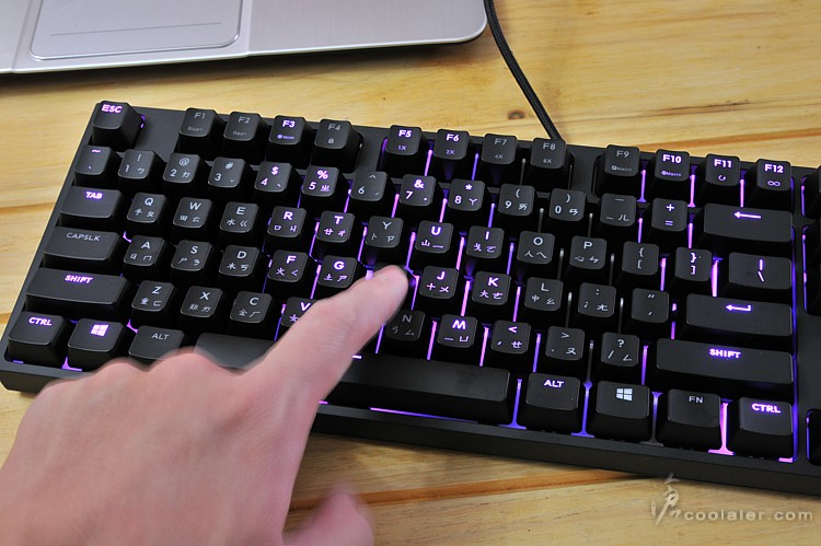

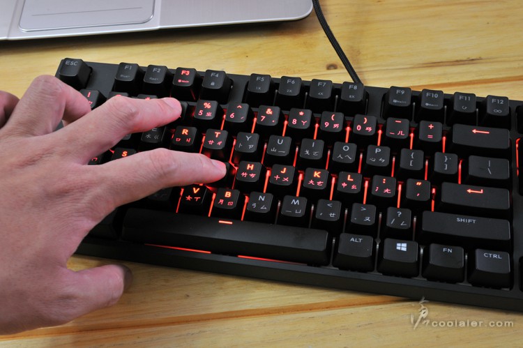

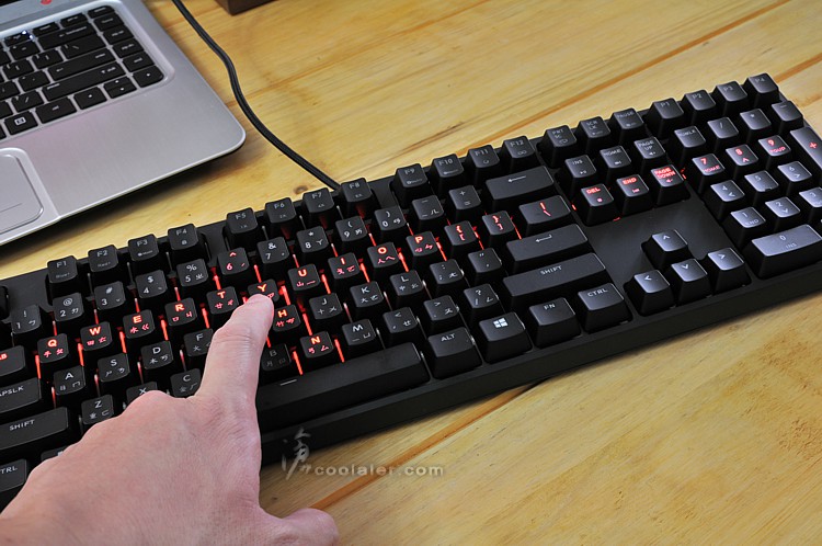

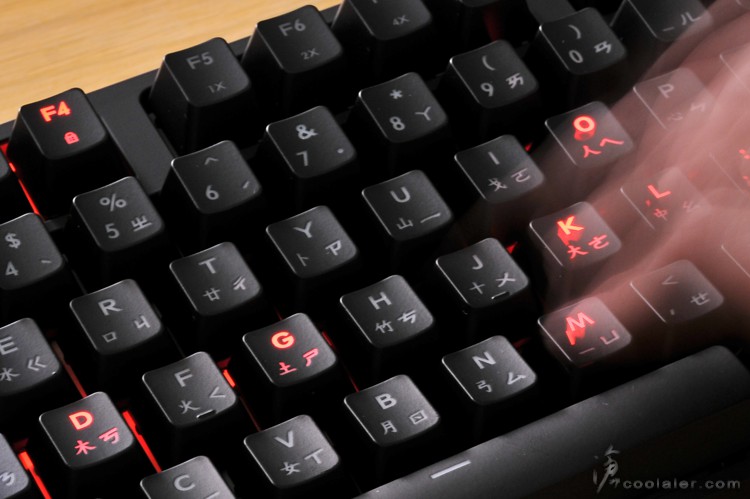

按壓漸滅燈效,按壓之後亮起,放開按鍵隨後會漸漸熄滅。
按壓漣漪外擴,按壓之後燈效會從左右兩邊擴散出去到側邊,向漣漪一樣。
按壓十字燈效,以按壓鍵為中心,上下左右正排都會亮起。
十字燈效多鍵按壓也有效果。
波浪燈效,燈效以漸層方式改變顏色,有波浪移動的感覺。
除了六種預設燈效模式之外也可以自定義按鍵顏色。
可隨喜好選擇顏色來配置按鍵或是不亮。

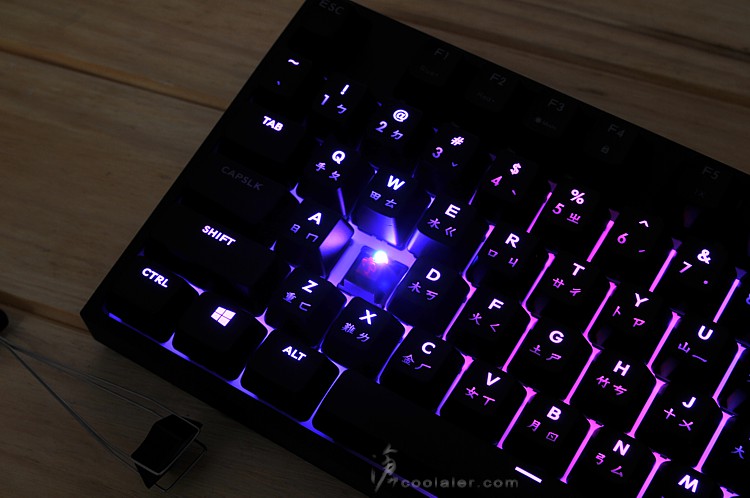

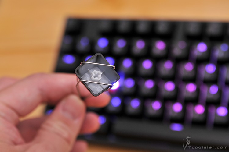

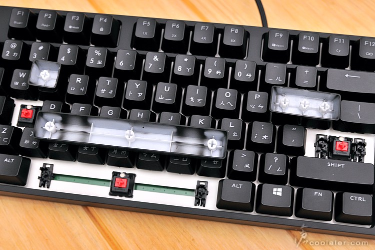

最後差點忘了驗明正身。這種鐵線款的很好用,方便好施力,兩側扳開卡入鍵帽底即可拔起鍵帽。

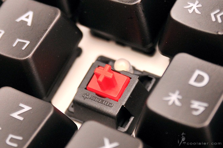

Cherry 紅軸。
長軸的部分是採用假軸的方式兩側平衡。

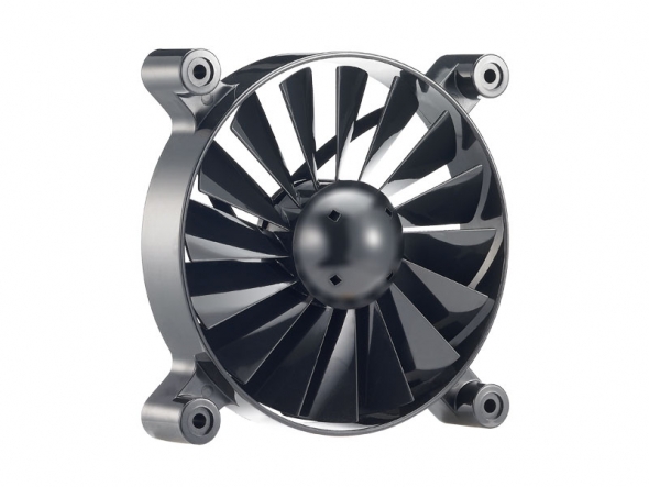

Turbine Master MACH1.8 飛機渦輪扇,有兩顆兩個名額。
規矩一樣,底下回覆留言即有資格參加抽獎。
回覆不計次數最多僅有一次抽獎資格,請勿開分身,同IP抓到將取消資格。
活動到9月22日止,並於隔日抽出得獎者。
