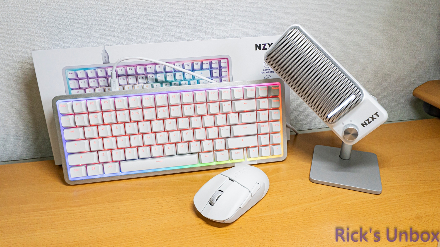

繼上次接連開箱了NZXT最新推出的ELITE系列周邊配件的麥克風和無線滑鼠之後,終於迎來了NZXT ELITE系列電競周邊的最後一集,也就是我們的FUNCTION鍵盤;在去年NZXT推出了第二代的FUNCTION鍵盤,主打的就是搭載了能夠調整兩種觸發高度的光軸以及一張支援8000 Hz高回報率的電路板,讓自家的鍵盤更往競技鍵盤邁進;而在這個磁軸鍵盤盛行的一年,已經有許多廠商陸續推出了各式各樣尺寸、外型的磁軸鍵盤,而NZXT在不到半年的時候,也立即地跟上了這波潮流,推出了自家首款磁軸鍵盤,這次也一併來開箱和測試這把來自NZXT的NZXT FUNCTION ELITE MiniTKL WHITE。

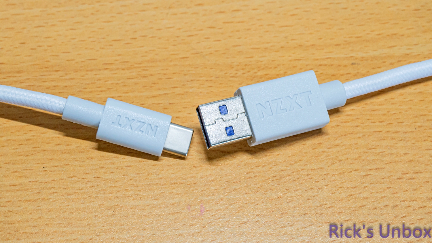

接口一樣是Type-A to Type-C,兩端接口皆有刻上NZXT的LOGO商標,插頭裡面的舌頭也有搭配NZXT紫色的配色。

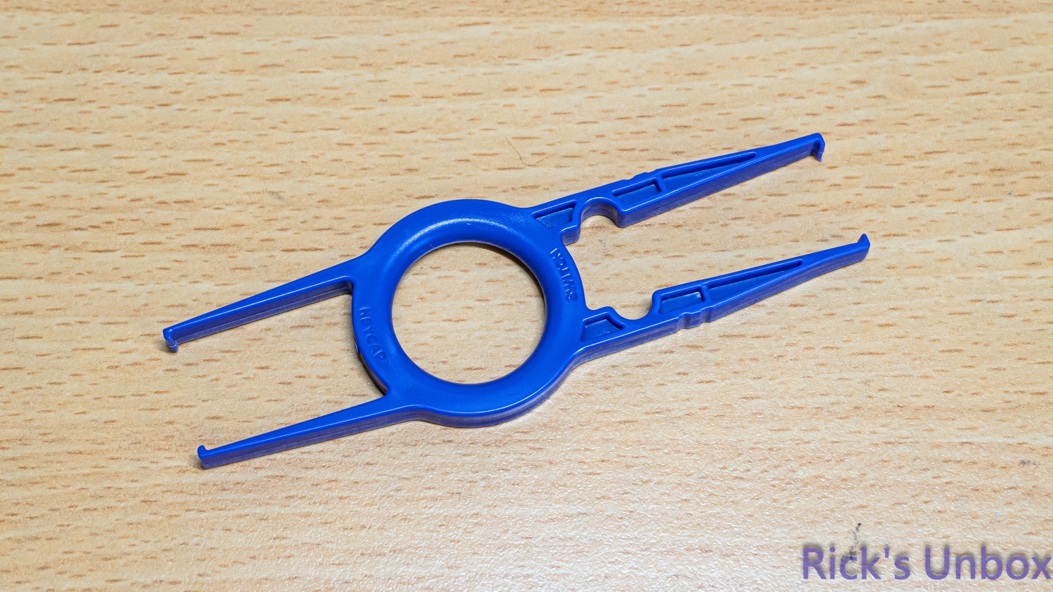

上次開箱FUNCTION 2系列鍵盤時,NZXT還是單獨提供拔帽器跟拔軸器各一個,而這次則是改提供兩種拆裝功能合併的小工具;並且在中間圓環的兩端有刻上SWITCH和KEYCAP字樣來提醒玩家不要用錯方向了。

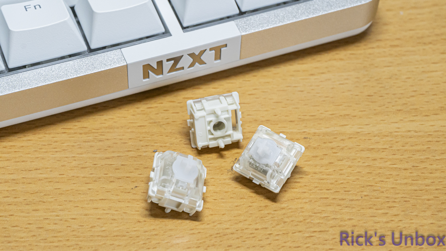

這次的FUNCTION ELITE MiniTKL鍵盤一樣有支援軸體熱插拔更換,因此NZXT同樣有提供備用軸可以讓玩家進行更換,數量部分提供3顆,如果使用過程中遇到磁軸換掉或失靈了,也可以臨時換上備用軸來使用。

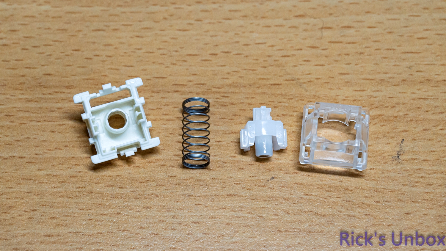

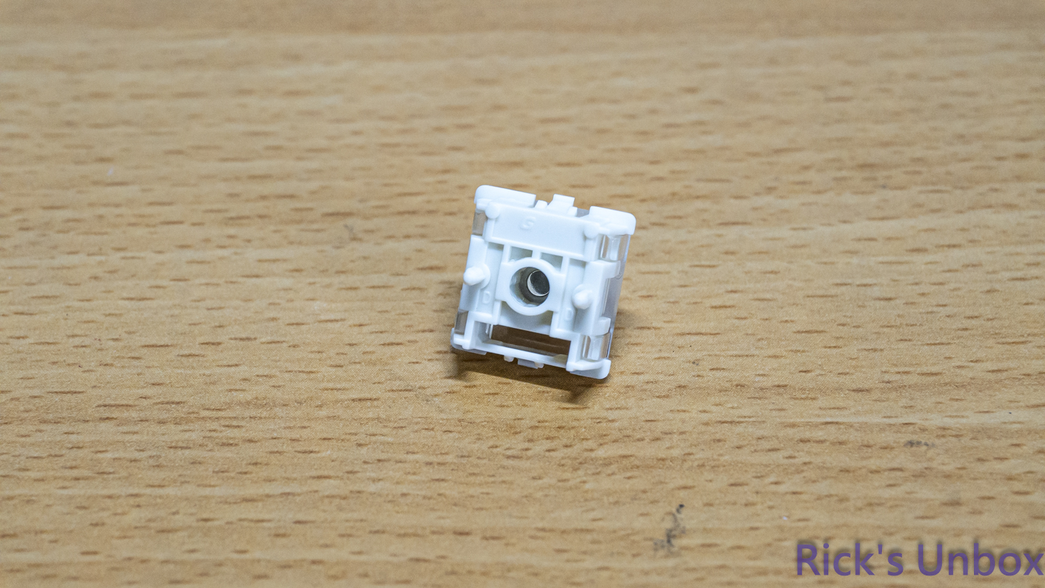

接著就將磁軸進行拆解,可以發現NZXT訂製的磁軸為中磁白軸方案,彈簧部分長度則為15 mm。
在軸心的架構設計上是採用雙導軌設計,這樣有助於軸體在做動時有更穩定的按壓手感,並且同樣有預先廠潤,可提供更滑順的打字體驗。

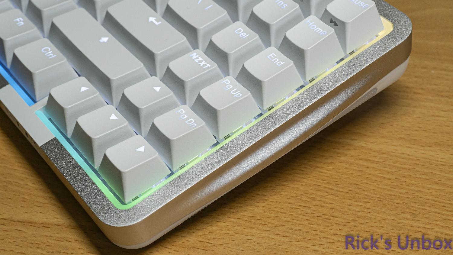

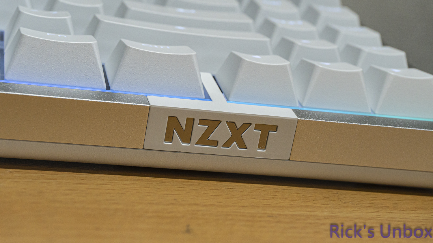

上蓋部分採用了CNC鋁製材質,並且在鍵盤的4個角落採用大圓角的外觀設計;在鍵盤兩側也有額外設計長條的凸出曲線,可以輔助玩家在玩射擊遊戲時進行鍵盤的左右斜角位置的變動。

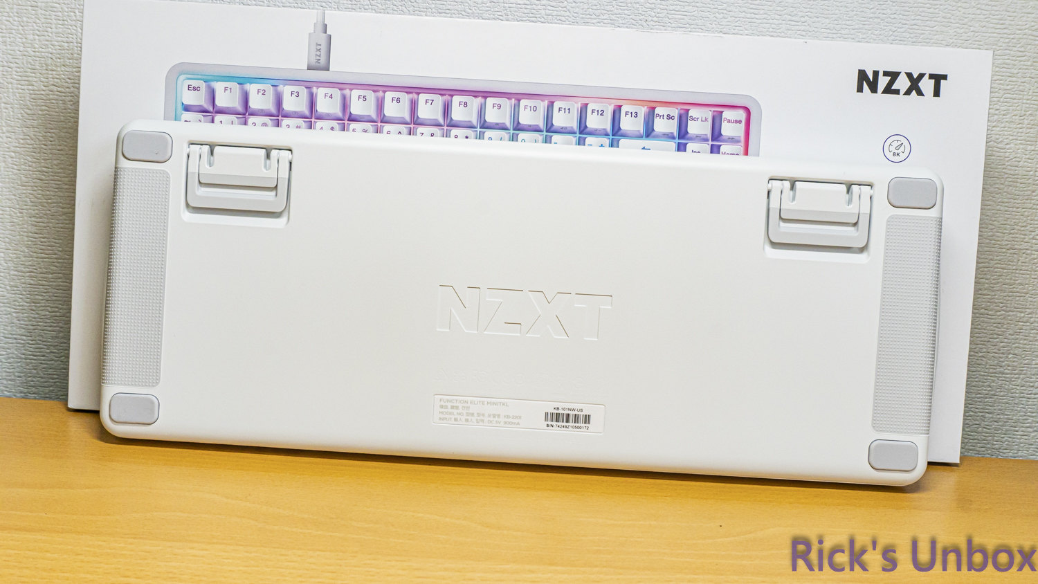

底殼部分採用塑膠材質,中間有刻上NZXT的商標LOGO,在四個角落分別放上灰色的止滑墊,確保使用時鍵盤不會亂移動;在下方有附上相關安全規章跟SN碼資訊的貼紙。

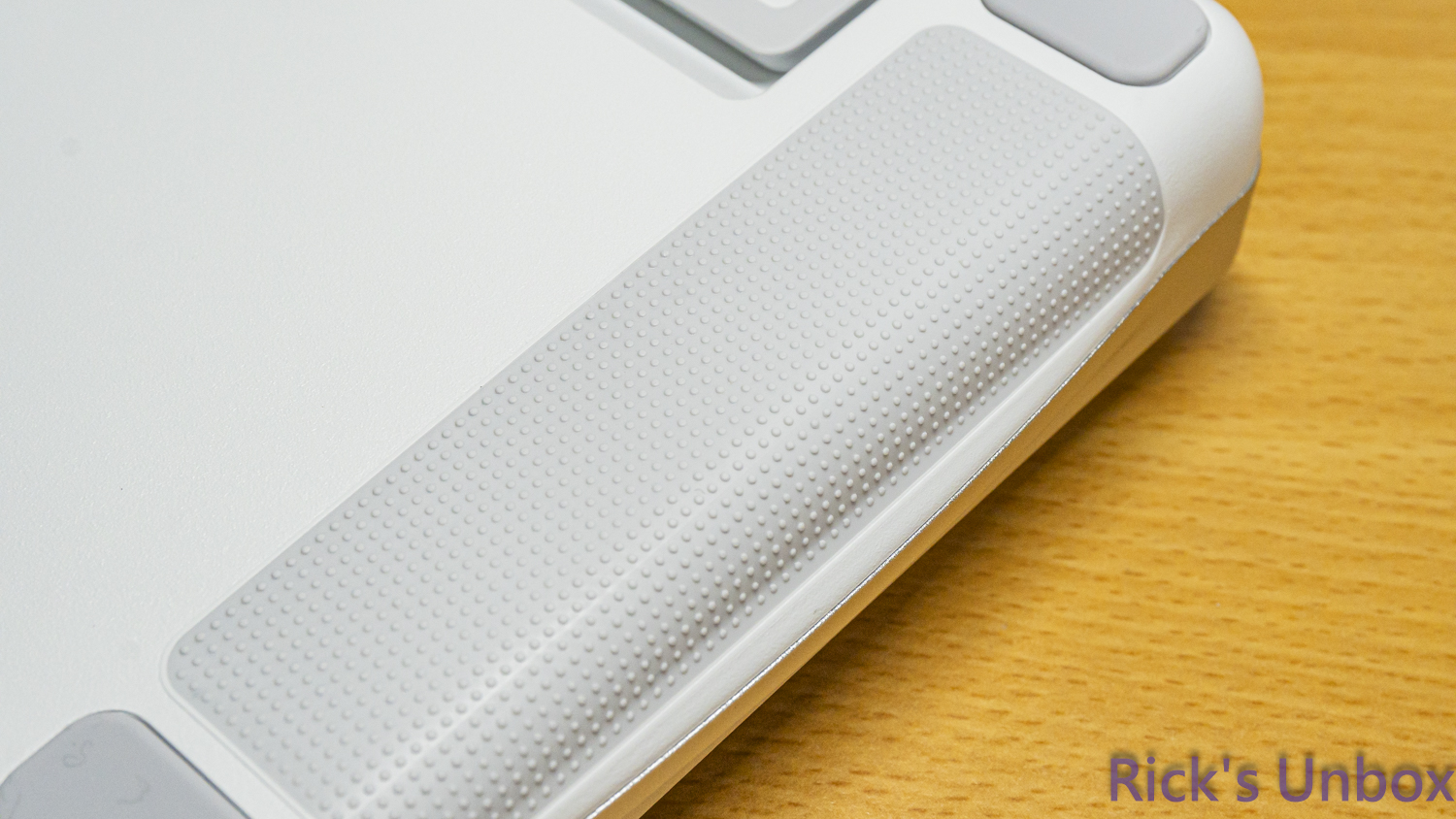

上面提到鋁製上蓋的左右兩側有小翅膀的設計,這個小翅膀的曲線延伸到底部,並且還有額外放上一大片有許多圓點的橡膠止滑墊,可以讓使用者更輕鬆的進行鍵盤方向的轉換。

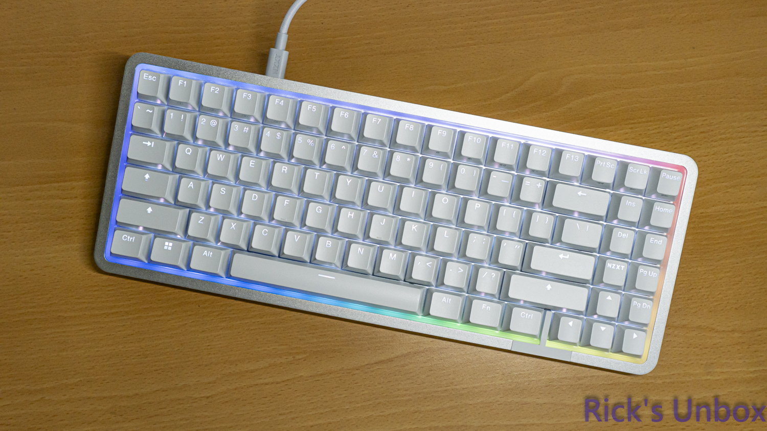

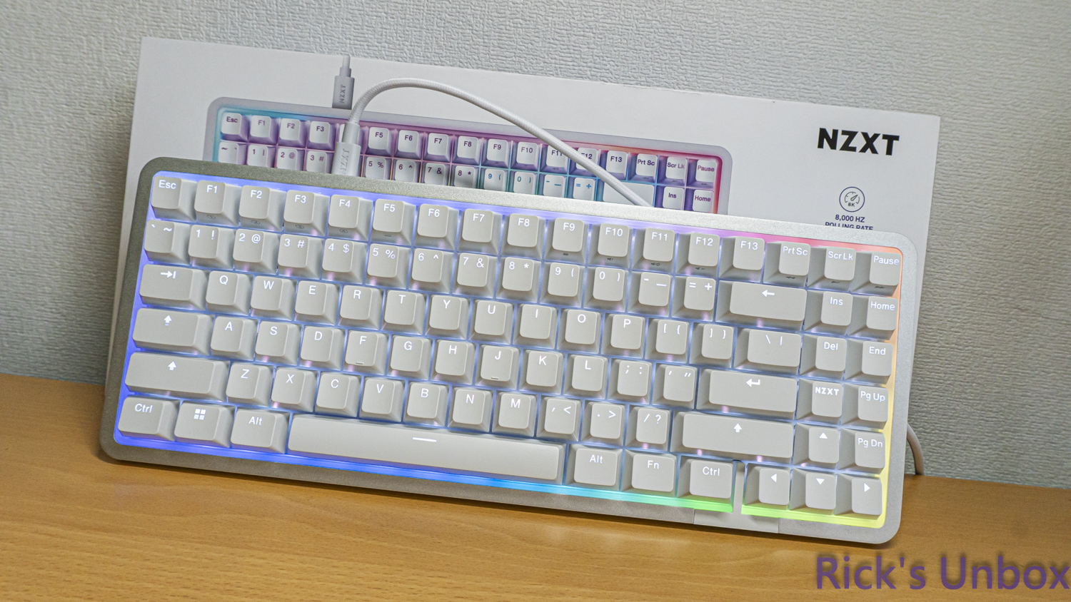

這次鍵盤的外觀設計上與過往大家對於NZXT的簡約風格的印象有很大的不同,除了按鍵區本身就有RGB以外,在外環靠近上蓋處還有額外設置一條環型的燈條,並且按鍵區與環形燈條可以透過軟體進行不同燈效的設定。

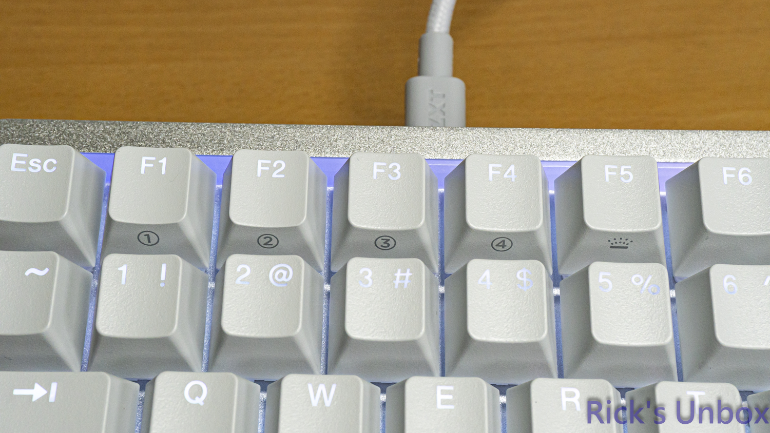

由於這次NZXT FUNCTION ELITE MiniTKL在鍵盤外觀設計上有很大的改變,因此原先在左側的音量滾輪取消設計,不過在F列的10到12還是有提供多媒體組合鍵可以使用。
除了音量調整以外,在最右上角還有音樂的播放/暫停以及上/下一首歌的媒體組合鍵可以使用。

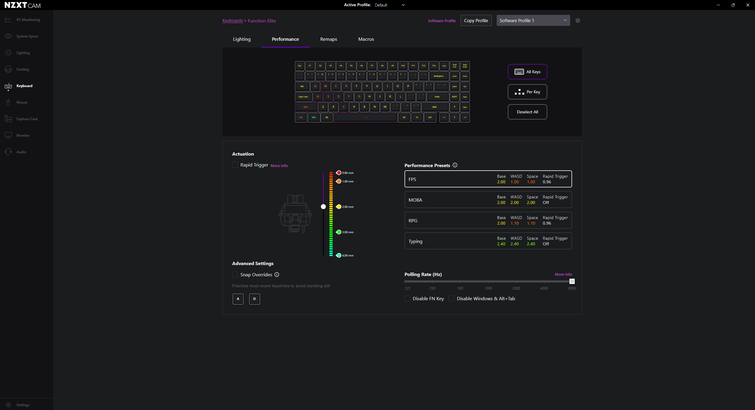

接著在Performance區就是進行這把鍵盤最主要的磁軸觸發高度以及RAPID TRIGGER設定,在最右側NZXT有預先提供4種模式的設定可以直接套用,裡面包含FPS、MOBA、RPG跟Typing,可以先直接套用後再到左側進行更細部的調整;在左下角有Snap Overrides的開關,右下角則有回報率的調整,最高可以到8000 Hz。
觸發點部分NZXT設計極限是0.6 mm,在觸發設定點上,從0.6~1.2 mm是以0.1為單位,接著就是以0.08 mm為單位進行調整;另外在RAPID TRIGGER設定上,極限是0.16 mm,接著是以0.08 mm為單位進行調整。

首先在外觀設計上,與NZXT過往以簡約的設計風格有很大的反差,雖然整把鍵盤整體還是以簡單、簡潔為主軸,不過在RGB燈的元素上可以看到近期NZXT也開始進行大膽的嘗試,而其實他們家的燈效調教其實也很不錯看,因此也為這把鍵盤多了更多的層次,筆者認為是好的一個嘗試;
在效能部分,由於筆者之前都是使用同樣是NZXT的Function 2 MiniTKL WHITE光軸鍵盤,因此我有一個小小壞習慣,在控制W、A、S、D的時候偶爾會下意識的鬆手,但在光軸其固定的觸發和解除高度下不受影響,但來到可自定義調整高度的磁軸上就花了一段時間去習慣,畢竟遊玩射擊遊戲就是為了能夠最大幅度降低軸體解除觸發帶來的延遲,不過也因為調太低所以時常走到一半就會莫名的停止動作,不過這並不代表這把鍵盤的磁軸有容易斷觸的問題,單純只是個人在按壓的習慣上需要去改善;
從前年NZXT正式踏入電競周邊的行列,在短短的幾年內觀察了鍵盤市場的趨勢,在短短的幾年內也跟上了主流趨勢,推出了自家首款磁軸鍵盤,並且還是維持了自家高品質的設計,整把鍵盤的外殼、鍵帽…等質感都非常好;如果你本身是一位NZXT的信仰粉絲,那麼這把NZXT Function Elite MiniTKL WHITE再搭配自己的NZXT主機可以讓自己的桌搭有更一致性的視覺效果,並且也擁有很好的性能;如果是正在找白色磁軸鍵盤的玩家,不妨也可以參考看看這把NZXT Function Elite MiniTKL WHITE,肯定不會讓人失望。

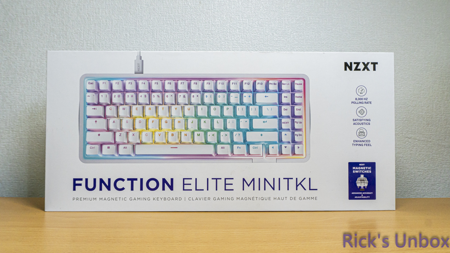

包裝盒正面維持了NZXT對FUNCTION系列鍵盤的設計方式,中間左半部放上鍵盤開啟RGB的正面形象圖,下方有搭配NZXT經典紫色的型號字樣,下方有放上PREMIUM MAGNETIC GAMING KEYBOARD的標語。
右側則放上了主要的3項主打特色,主要包含支援8000 Hz回報率、令人滿意的打字聲音以及強化的敲擊手感;下方也放上了這次FUNCTION ELITE MiniTKL搭載了NZXT訂製的磁軸。

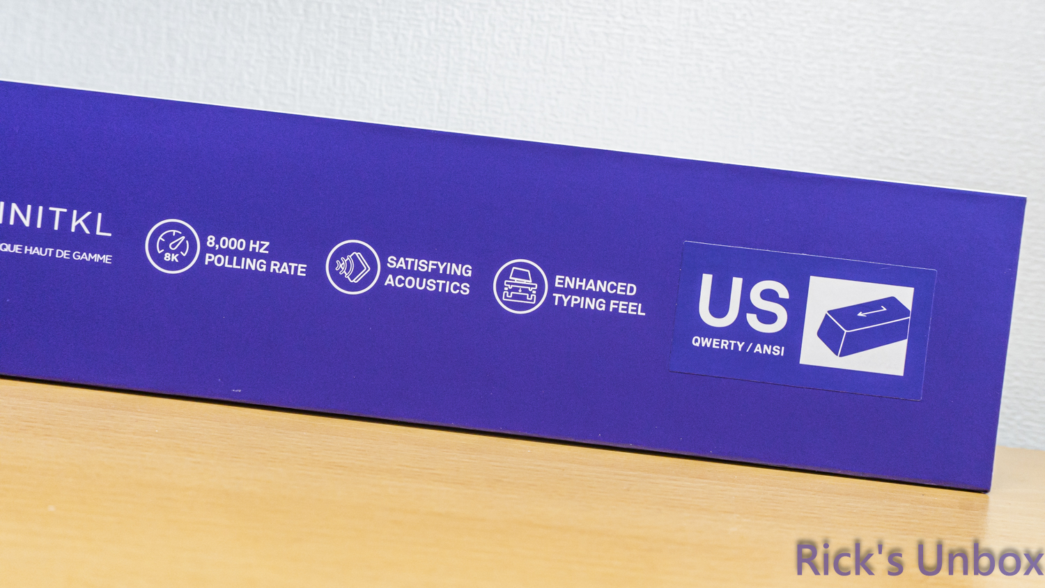

側面除了有放上正面提到的主要三項特色以外,目前台灣引進的鍵盤布局版本為US布局,與歐洲的鍵盤不同,因此有額外貼上一個貼紙來標記。

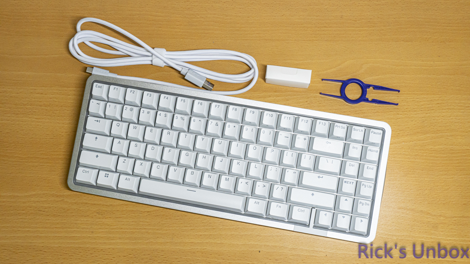

打開包裝後,裡面的內容物包含了FUNCTION ELITE MiniTKL WHITE鍵盤本體、Type-C to Type-A傳輸線、拔鍵拔軸兩用工具以及一小盒備用磁軸。

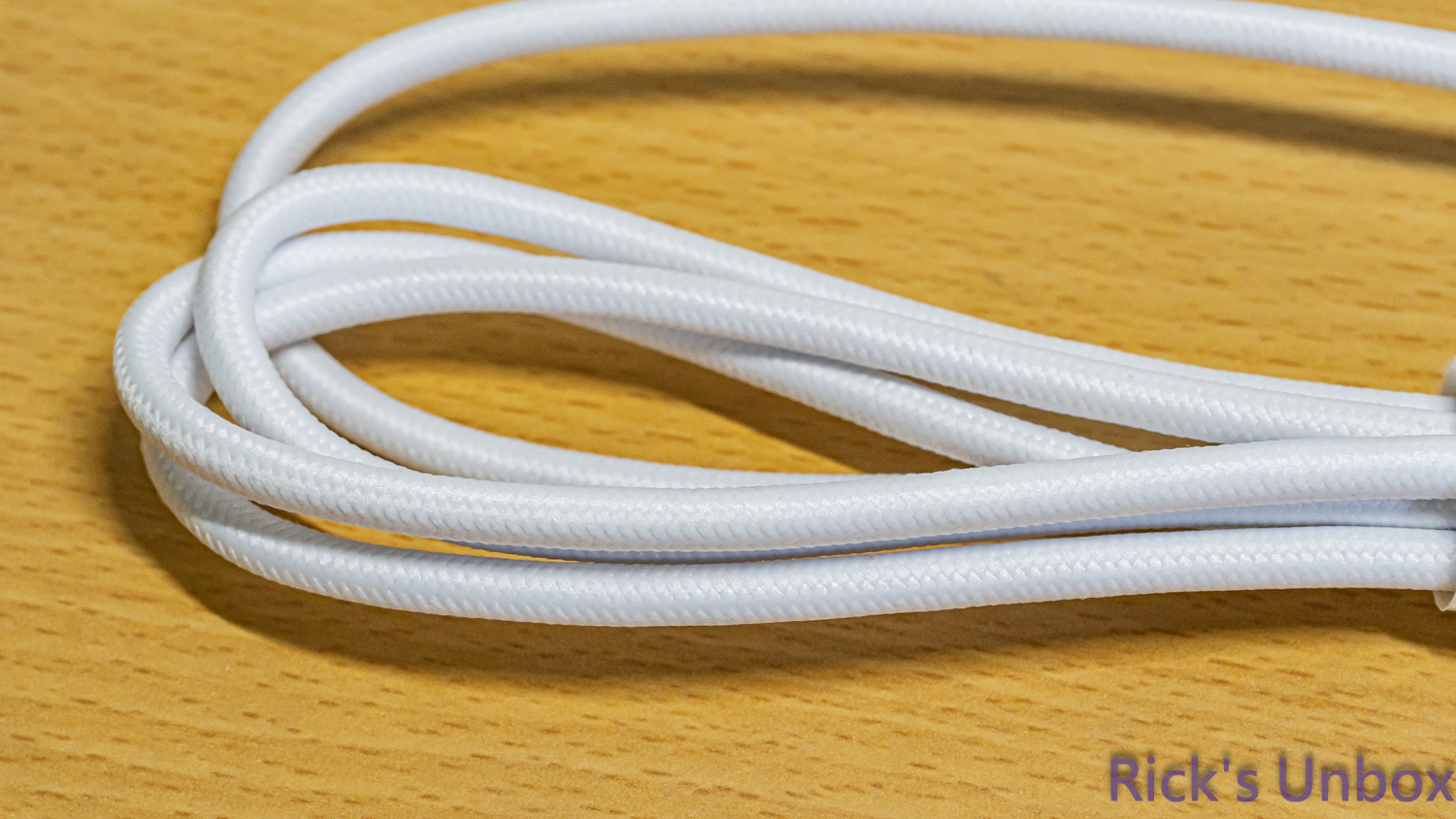

傳輸線材同樣採用了NZXT鍵盤都採用的編織線材,顏色部分也會與鍵盤本身的顏色對應到,長度部分也是同樣提供2 m的長度來應付主機在不同位置的狀況。

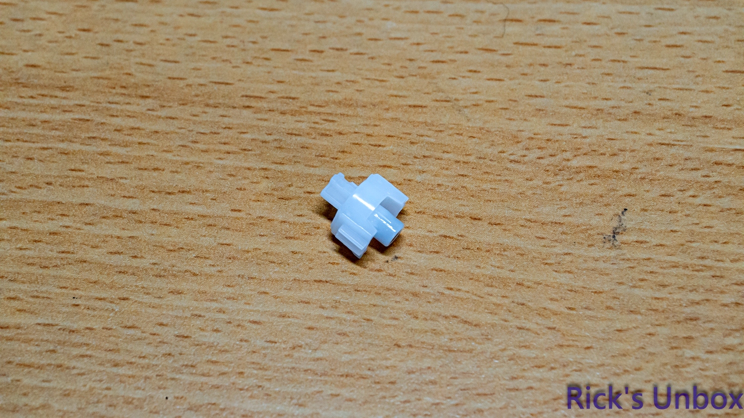

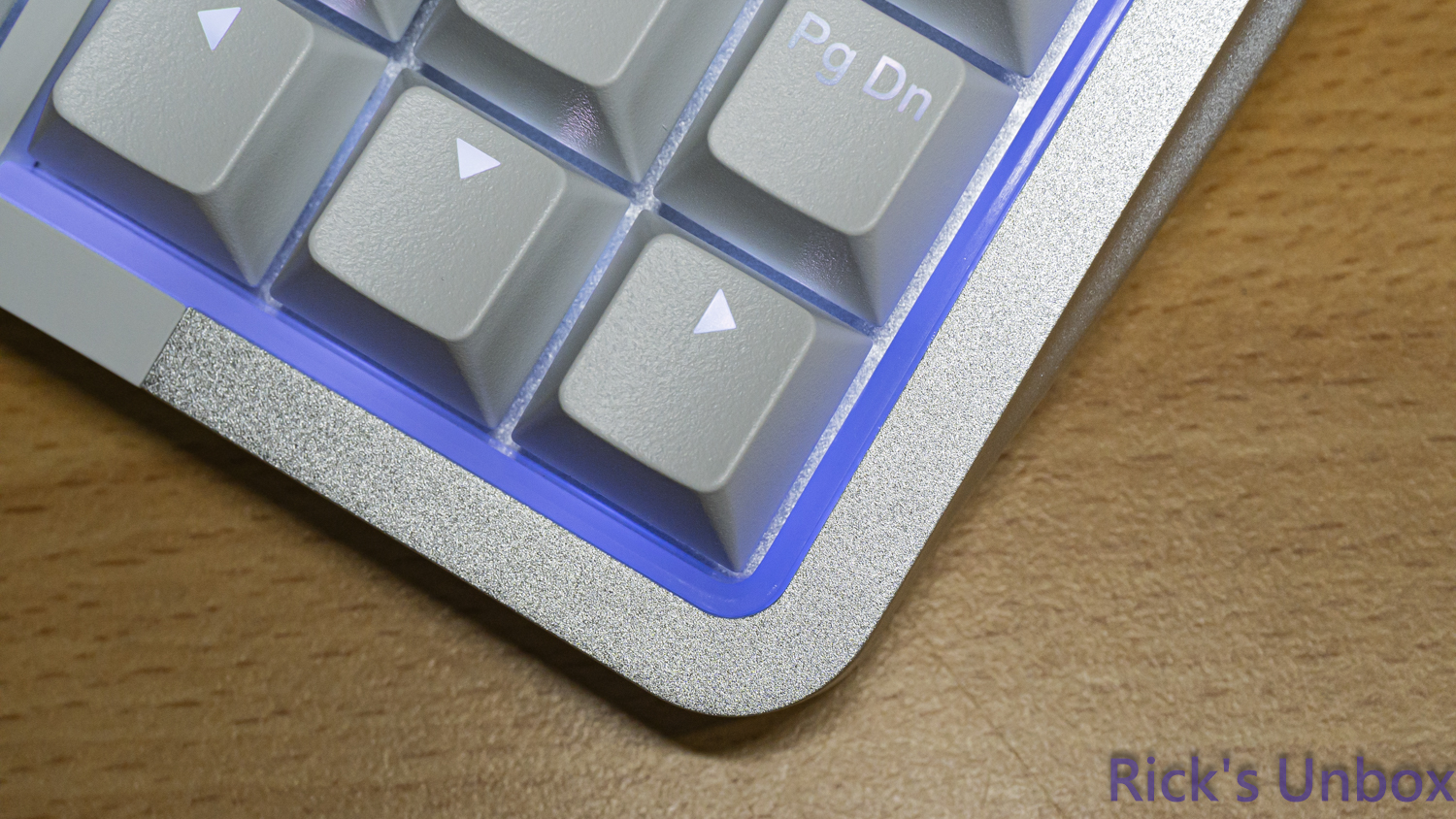

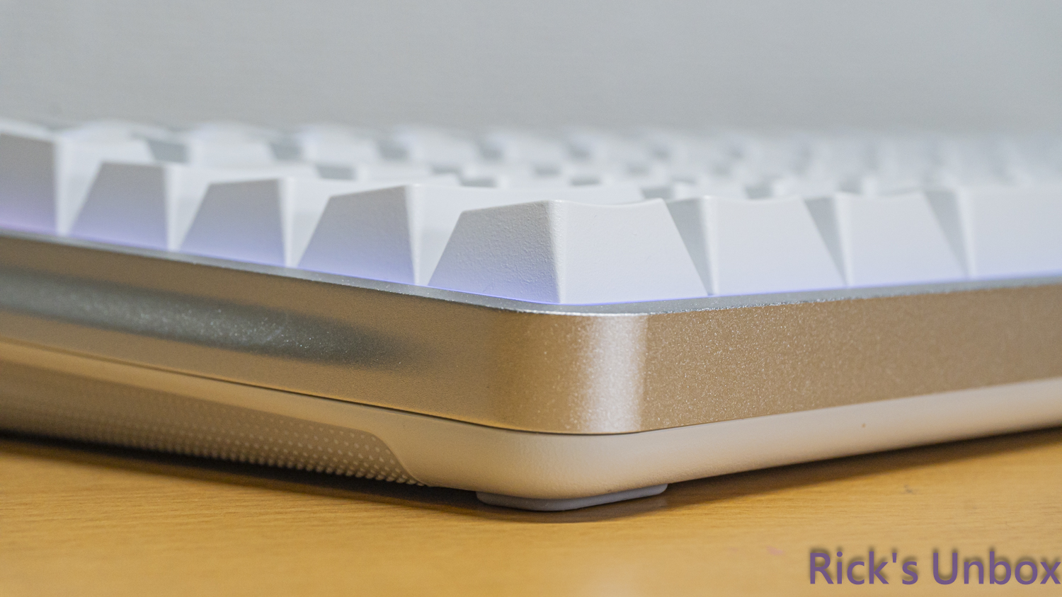

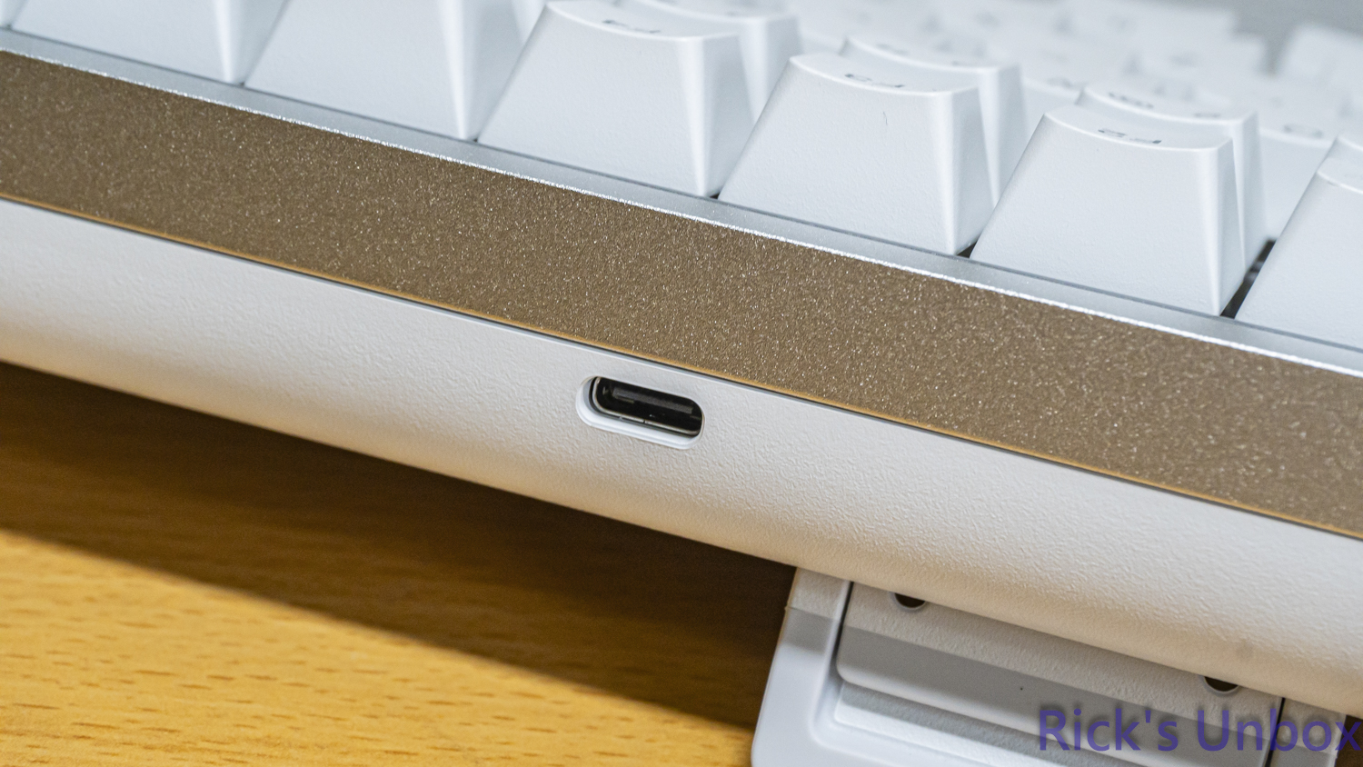

鍵盤的Type-C接口設計在鍵盤右前方的底殼上,需要注意的地方是這個插孔本身設計得比較內側,如果是用其他一般線材可能會無法順利插上去,因此強烈建議使用原廠提供的傳輸線會比較保線,也能確保能穩定運行8000 Hz高回報率。

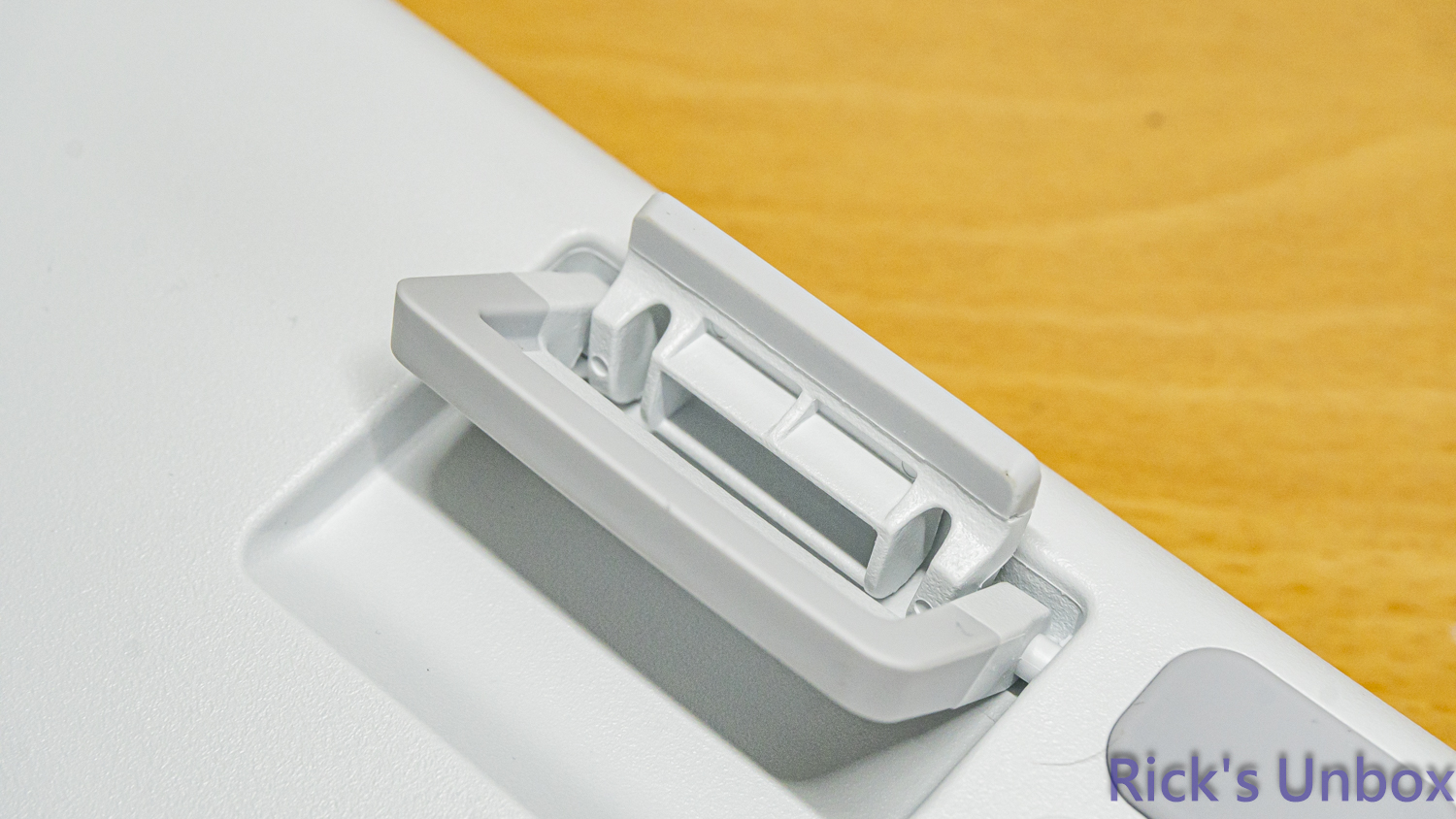

為了因應不同玩家的打字高度習慣,NZXT FUNCTION ELITE MiniTKL一樣有提供兩段腳架可以進行高度的調整,並且上方皆有止滑墊的設計。
NZXT FUNCTION ELITE MiniTKL的前高部分,不含鍵帽的高度為23 mm,安裝上鍵帽後的高度大概在28 mm左右。

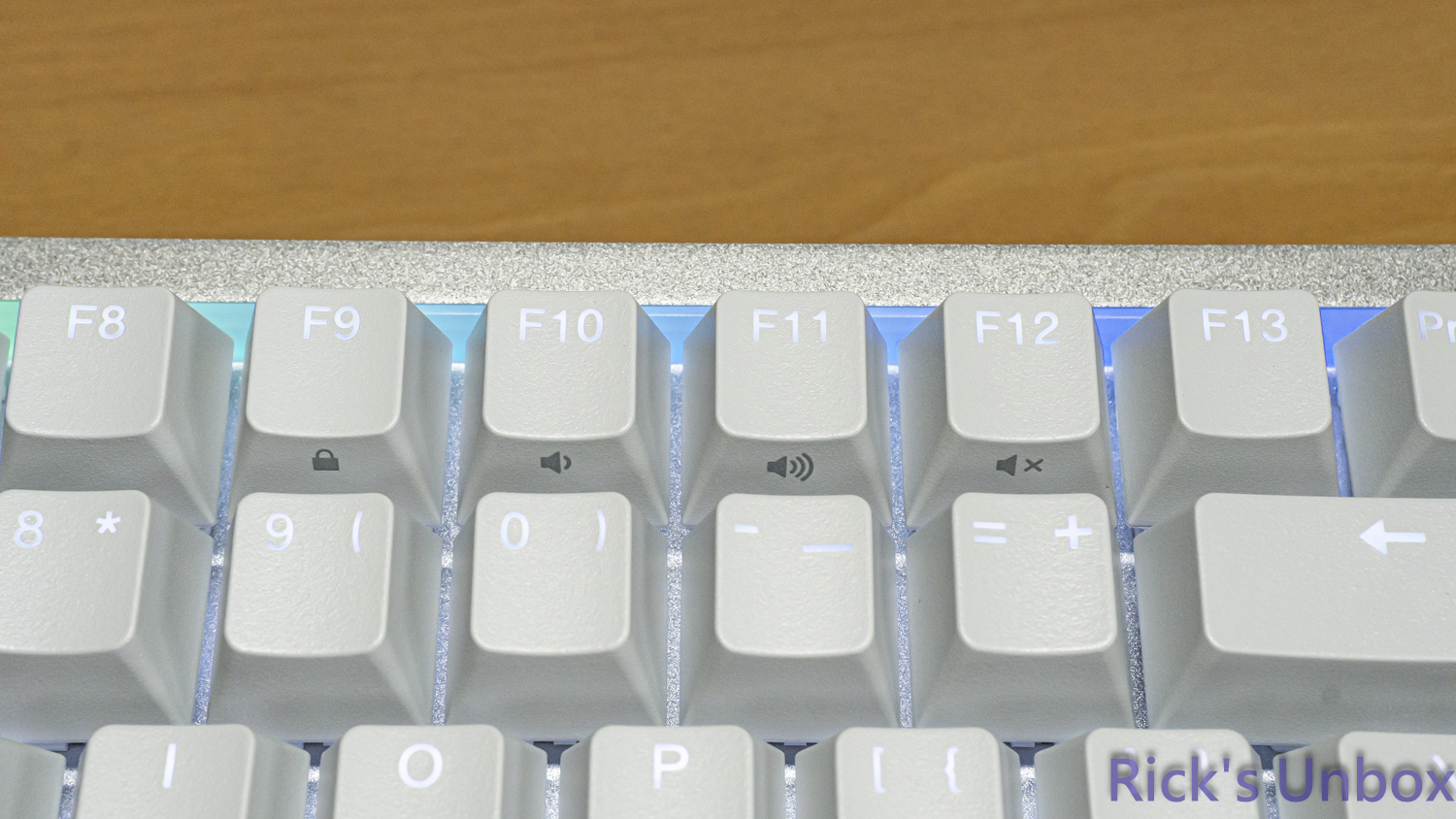

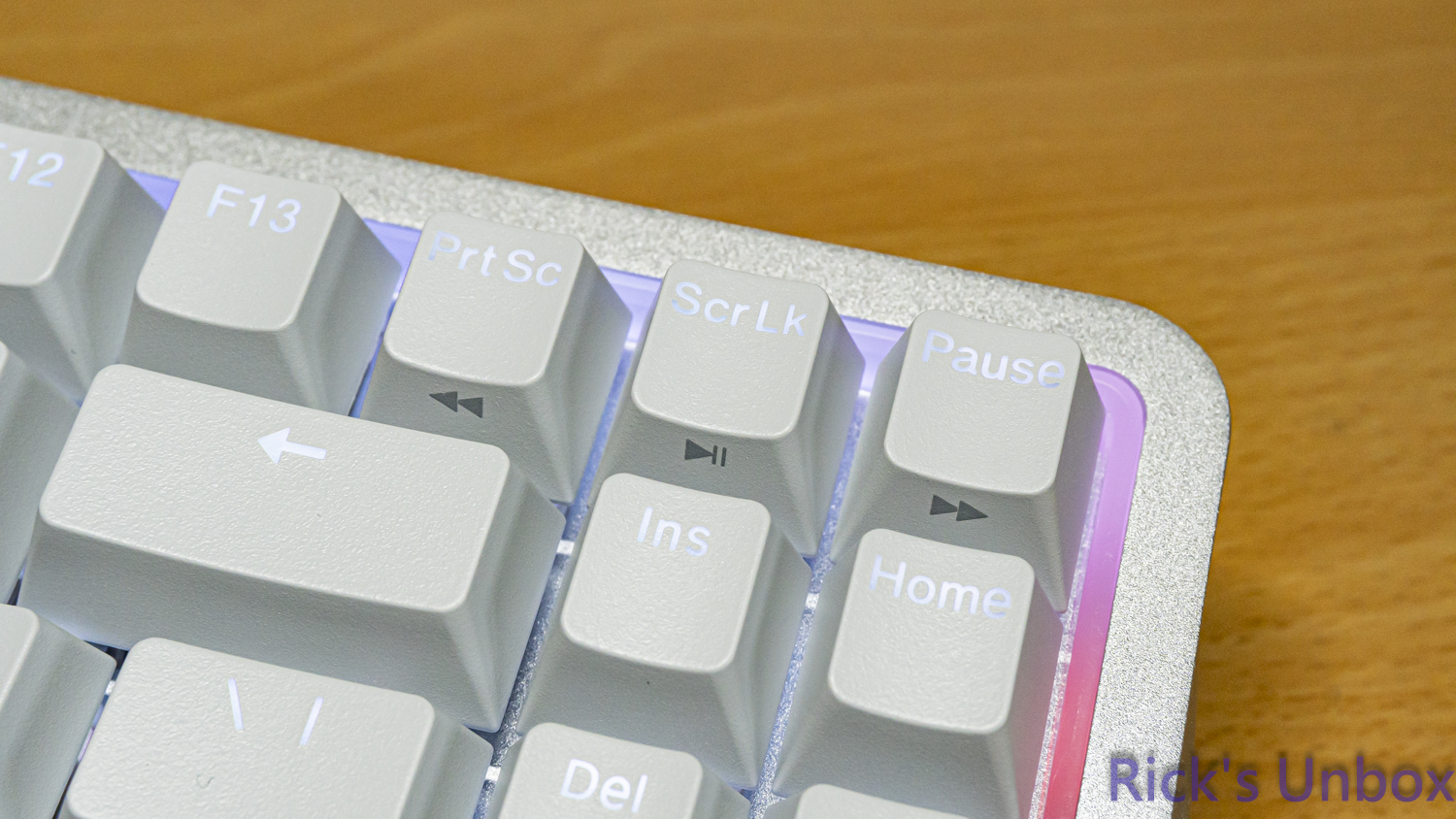

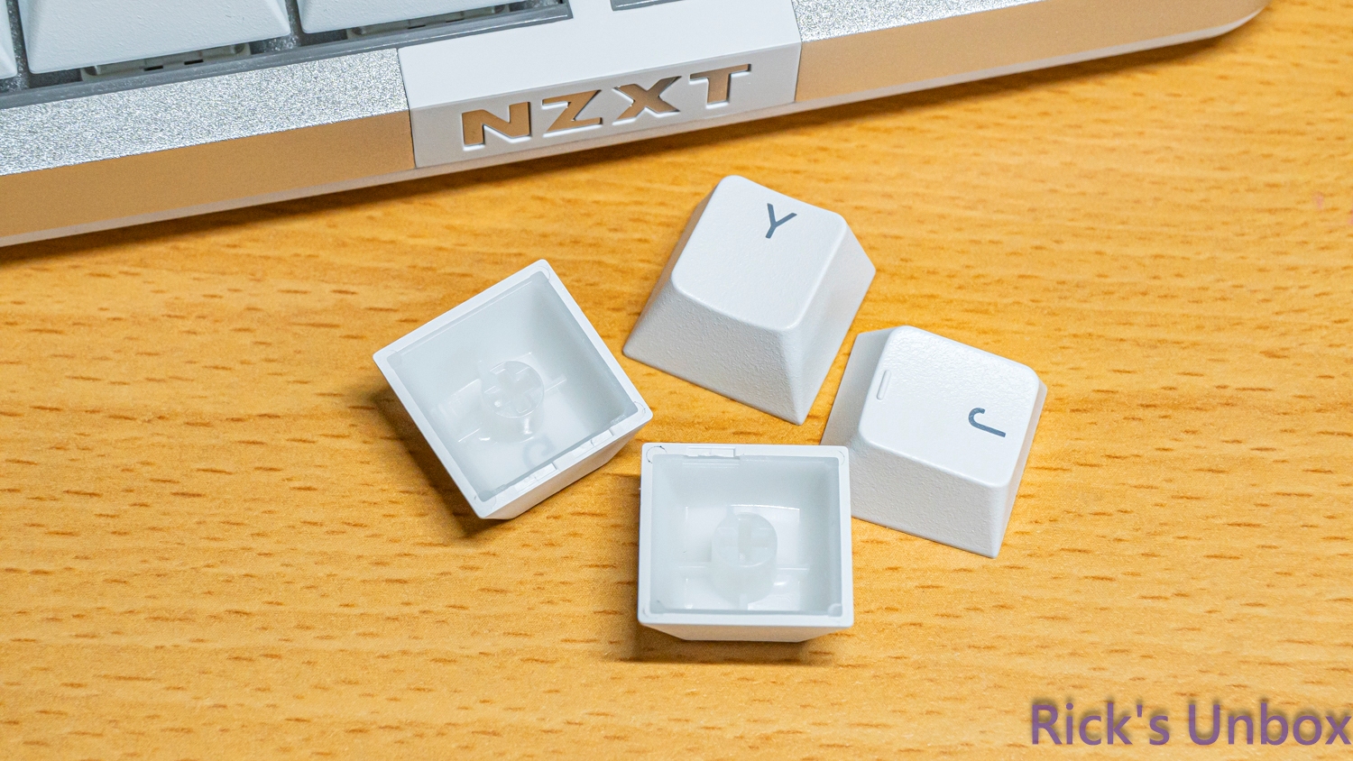

鍵帽部分採用雙色成形的透光PBT鍵帽,並且維持了僅有英文字母的設計;表面有很明顯的磨砂感,剛開始使用可能會覺得有點黏手,不過使用一陣子之後就比較能夠習慣這樣的手感。
將鍵帽拔掉以後就可以看到大鍵部分採用客製化穩定器,可確保較大按鍵的按鍵一致,筆者這陣子使用下來也覺得與一些衛星軸相比穩定許多。

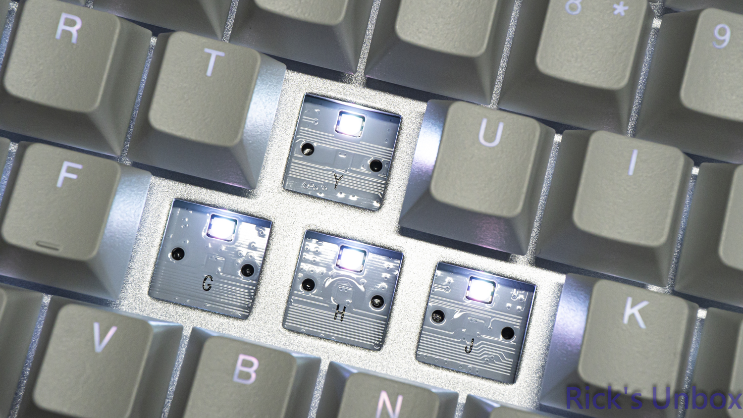

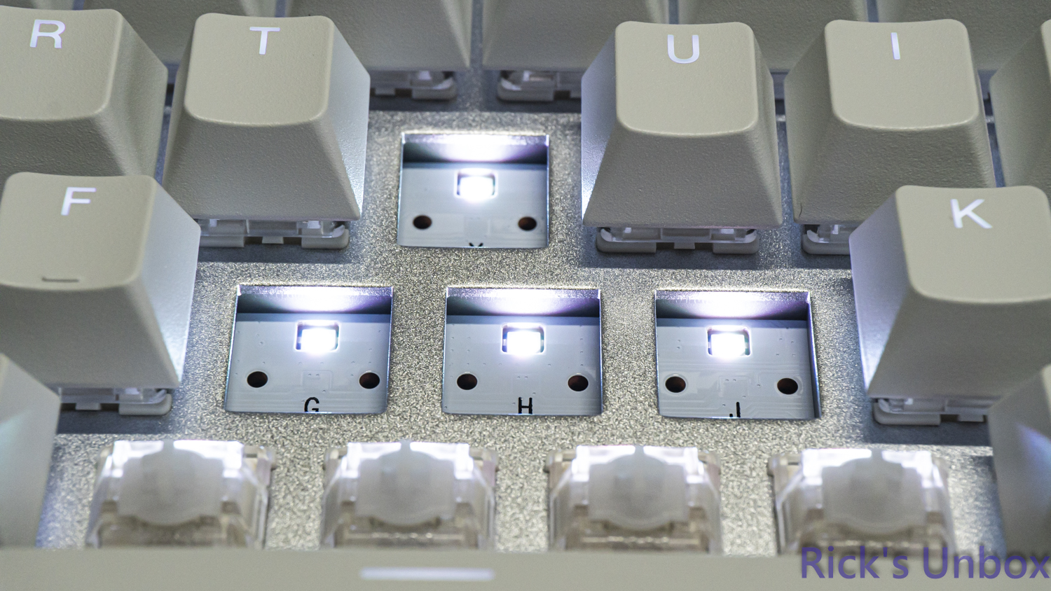

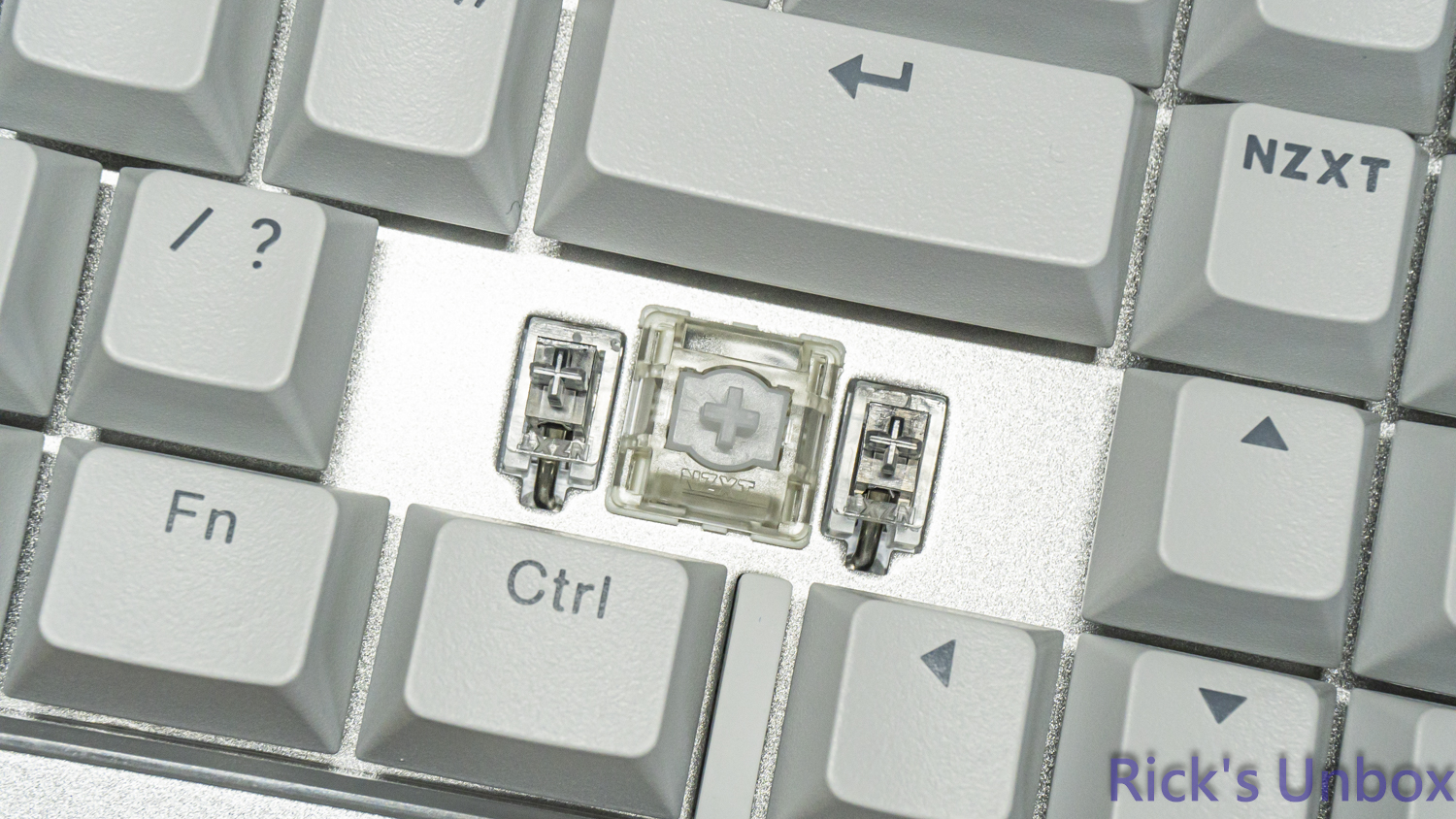

將磁軸拔下來之後可以發現,在電路板上方都各自印上對應的英文字母;另外LED燈部分一樣是北向LED設計;軸體部分因為採用NZXT訂製的磁軸,因此不支援其他家的磁軸。

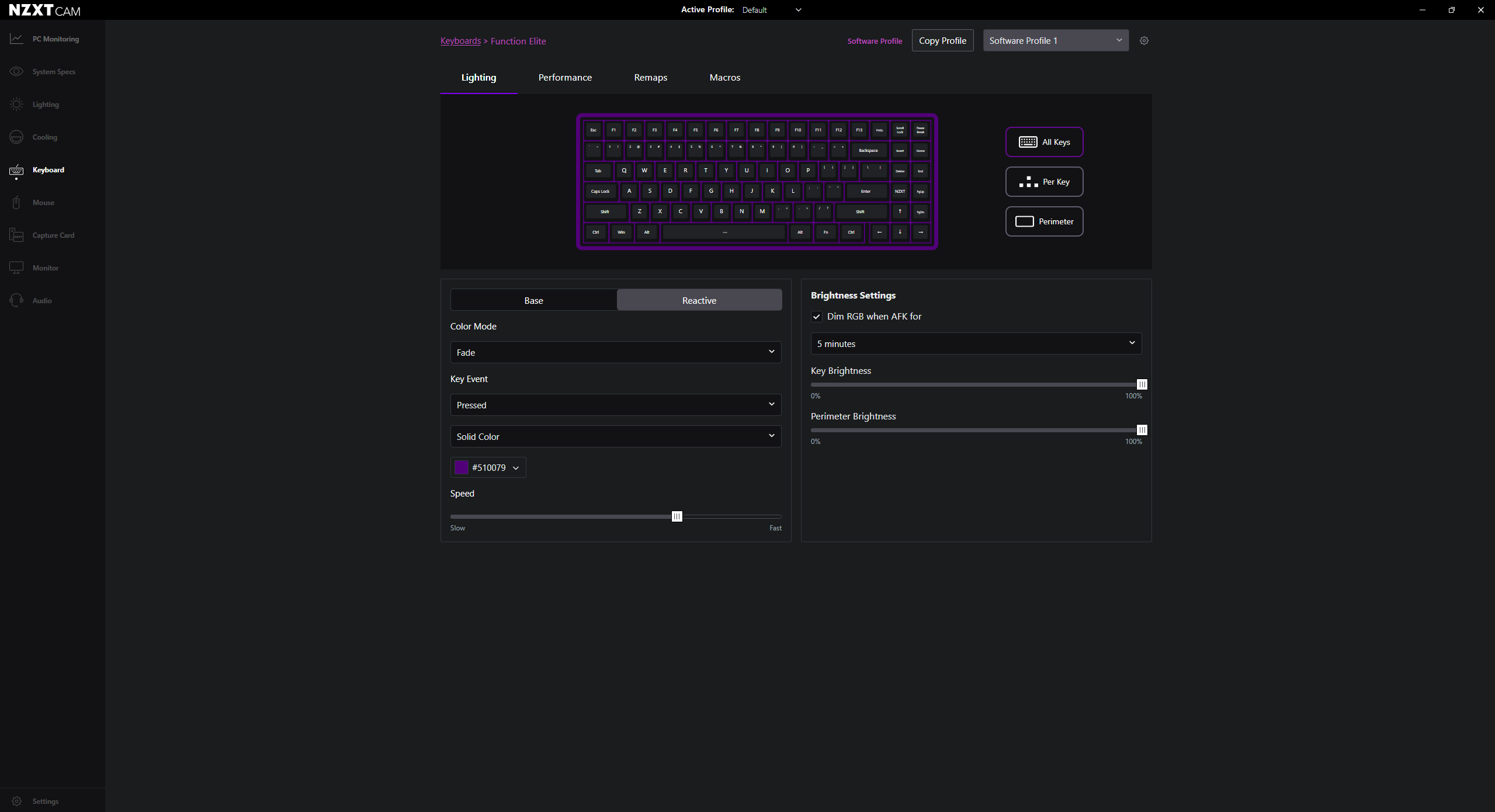

接下來就來介紹一下NZXT針對這把鍵盤設計的相關設定跟功能,首先第一區是RGB的設定,在最上面可以先選擇是所有按鍵或是各按鍵分開設定以及Perimeter是可以設定上面有介紹到的按鍵外側環形燈條的燈效設定。
在下方的設定區塊中,Base是指正常情況下鍵盤的RGB燈效模式,而Reactive則是觸發該按鍵時的燈效模式;下方可以設定燈效的顏色、速度,右側則可以設定鍵盤在多久時間沒使用後自動關燈以及按鍵與環形燈條的亮度調整。

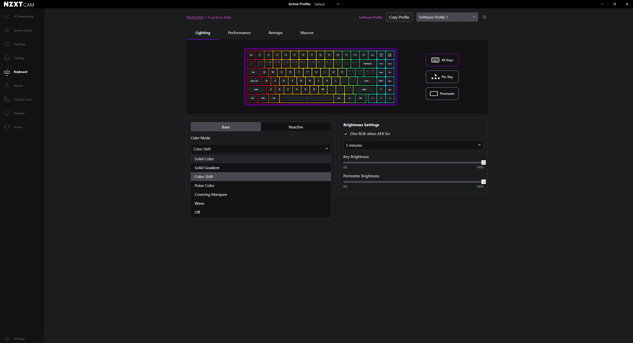

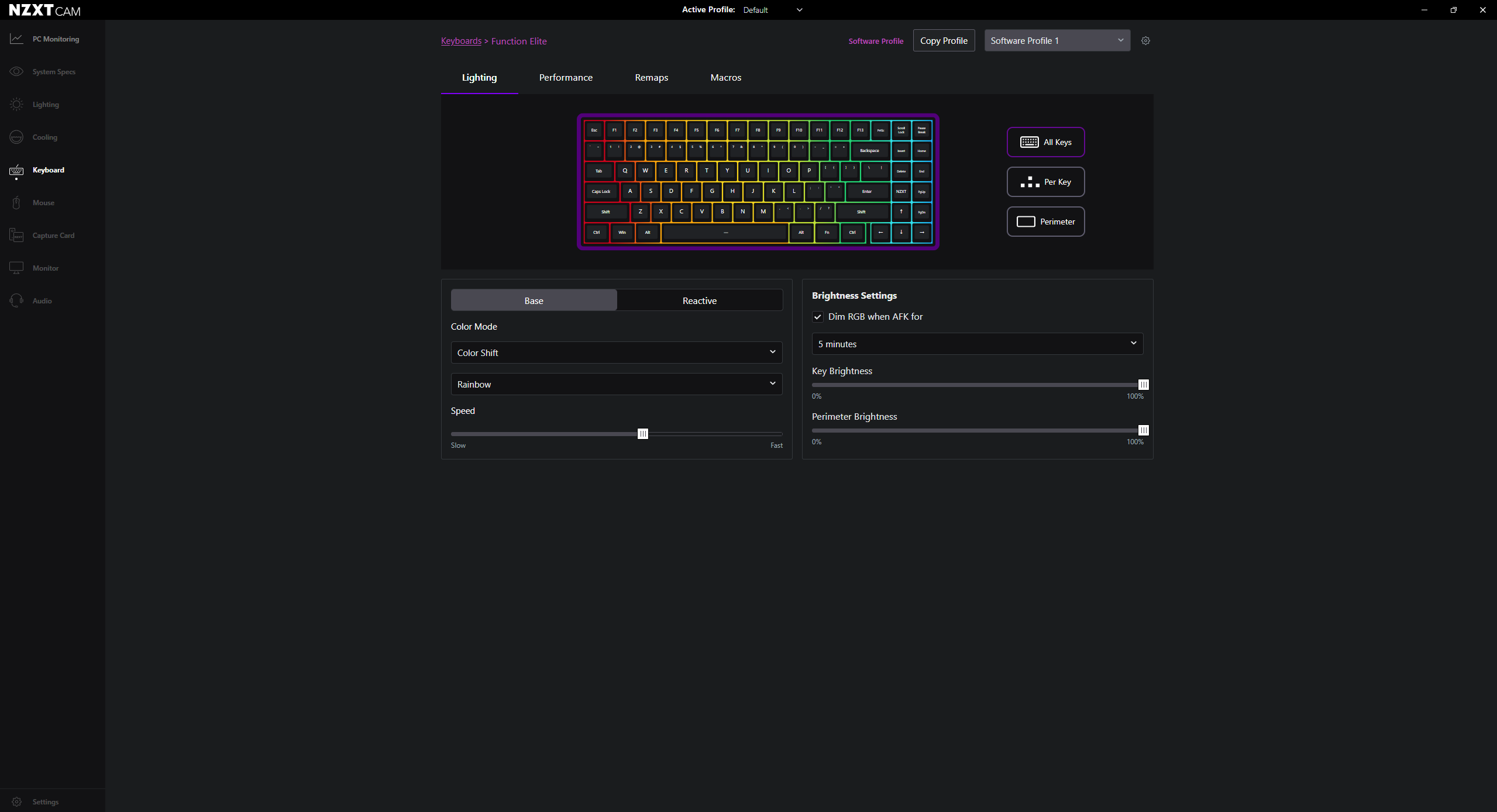

在燈效模式部分NZXT也提供滿多種模式可以選擇,玩家可以慢慢選擇跟調整來設定成自己最喜歡的顯示方式。

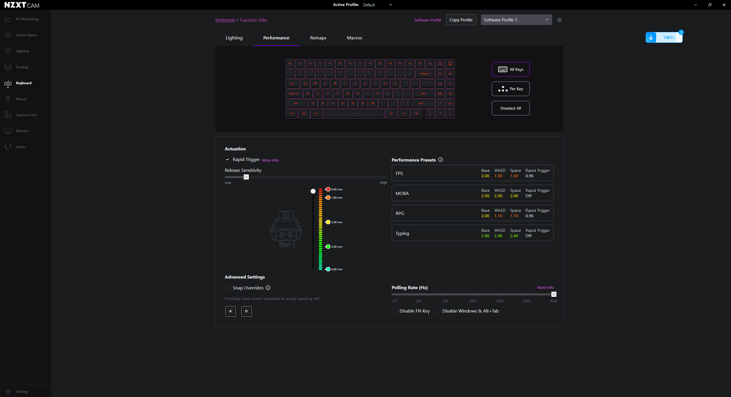

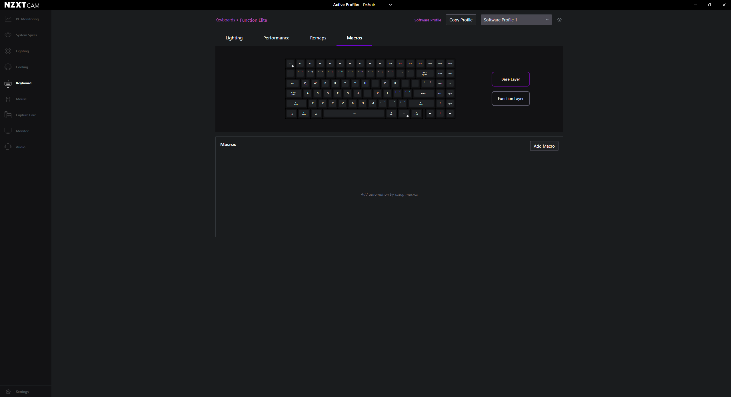

在第四個Macros設定區可以進行鍵盤巨集功能的錄製跟使用,有需要刷副本或相關需求之類的玩家可以使用。
