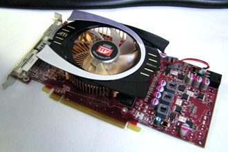

HD 4770可以說第一個採用40nm製程的顯示卡,與4830同樣具有640個SP,記憶體則是採用128bit的GDDR5記憶體,128bit在帳面上看起來是比較不漂亮,但是由於採用高時脈的GDDR5記憶體,因此相對於GDDR3配上256bit匯流排的組合,差距就被消彌掉了,但在記憶體造成的功耗會更好控制,所以總和上來說是優於GDDR3+256bit匯流排組合的4830,而實際上是否如此,後面將會證實看看是否如此。
本體一覽,我拿到的是一般板,並非是媒體使用的測試版。
供電處一覽,3+1相供電,採用了半開放式電感,雖然說在視覺上不太美觀,但還是相當不錯,由於最大耗電量達到80W,為了以防萬一,還是加上了一個6PIN PCI-E電源插槽。
