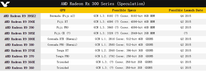

AMD的新一代GPU據消息傳出將率先使用HBM高頻寬記憶體,是一種3D堆棧記憶體,性能比目前的GDDR5高很多,同時功耗更低。不過AMD使用的HBM等效帶寬達到了4096bit,但容量最多只有4GB,只跟目前的R9 290X一樣。
傳聞中的AMD Rx 300系列顯卡規格,R9 390系列將會使用HBM記憶體

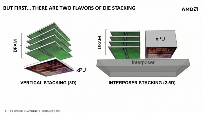

不過NVIDIA的3D Memory記憶體要等到2016年,需要新的FinFET製程配合。AMD使用HBM記憶體的Fiji GPU不出意外應該還是28nm,而且在3D堆棧技術上AMD選擇了不同的方案,如下圖所示:
AMD選擇的3D堆棧方案有所不同
核心堆棧方案中有垂直堆棧的,這種是真正意義上的3D堆棧,還有一種是通過中介層(interposer)實現的2.5D堆棧,稱之為2.5D-IC silicon interposer(2.5D矽基中介層),xPU(CPU或者GPU)跟記憶體晶片不是垂直排列的,而是雙方共同位於一個中介層上,通過中介層實現信號聯通。
AMD選擇2.5D堆棧可能是出於降低風險的目的,畢竟目前TSV(矽通過技術)技術的3D堆棧還不太成熟。

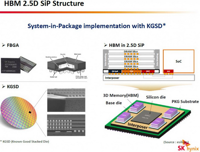

再來看HBM記憶體方面,AMD的HBM合作夥伴是SK Hynix,目前也只有SK Hynix已經量產出貨HBM記憶體,容量1Gb,速率1Gbps,等效頻寬1024bit,每個記憶體晶片128GB/s,4顆HBM總頻寬就達到了512GB/s,有證據顯示Fiji顯卡上的HBM頻率為1.25GHz,因此總頻寬達到了640GB/s,目前GTX 980顯卡為224GB/s,GTX Titan Black 336GB/ s,R9 290X為320GB/s。
SK Hynix量產的HBM規格

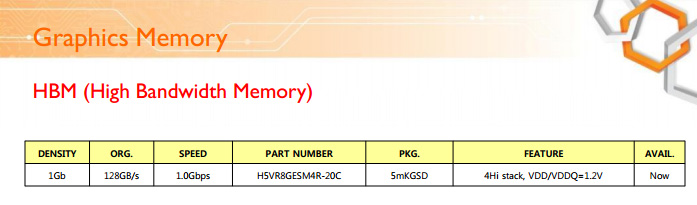

SK Hynix的HBM記憶體使用的5mKGSD封裝,4Hi堆棧,VDD/VDDQ電壓1.2V,比目前GDDR5的1.5V電壓要低不少,能耗會更低。
Hynix的HBM內存使用了5mKGSD封裝
再來說AMD的2.5D堆棧方案,Fudzilla援引他們的消息來源稱現有的技術下,中介層上最多只能堆疊4個記憶體晶片,所以AMD的Fiji顯卡容量最多只有4GB。如果要想實現8GB HBM,那就得堆疊8顆晶片,但這樣又會使得晶片很大,所以這一代顯卡上不會出現8GB HBM記憶體。
當然,如果真要8GB也可以通過別的方式實現——晶片內堆疊4GB HBM記憶體,然後在PCB上也使用4GB,這就有點像以前的CPU把L2、L3快取放在晶片之外那樣。(話說,NVIDIA的GTX 970顯卡的最後500MB其實就可以認為是快取,其頻寬比PCI-E更高,但28GB/s的頻寬又低於正常的記憶體頻寬)
