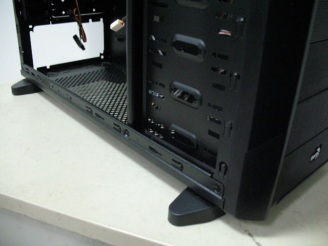

像伺服器一樣.黑鷹有4支固定腳座(也可收起來).讓機身更穩固~為外觀增加了不少霸氣!

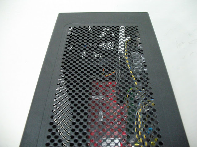

上層通風網..黑鷹用0.6MM黑化鋼材..強度是可以肯定的!
