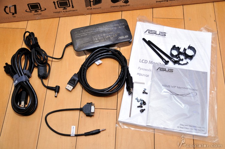

配件有,電源供應器、電源線、DisplayPort線、RS232C接線、固定用螺絲及工具、整線用束帶、說明書...等。

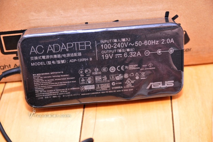

電源供應器19V 6.32A。

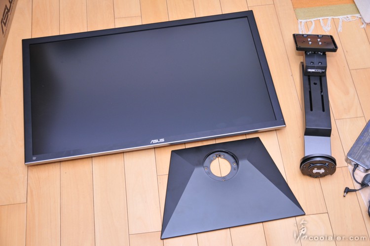

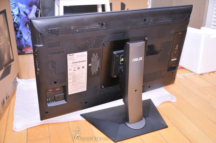

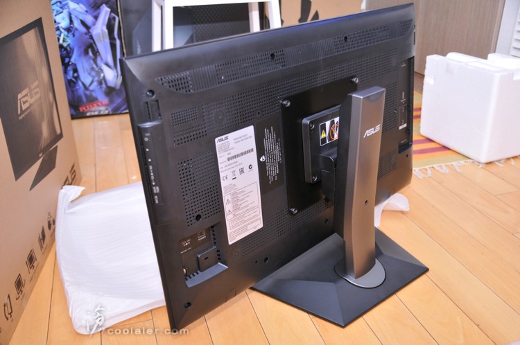

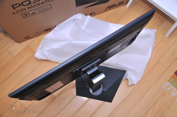

與一般螢幕相同,腳架與面板是分開的,需自行組裝。
面板背部有不少開孔,方便散熱用,並內置2W的立體聲喇叭。
電源接孔旁邊還有一個總開關。

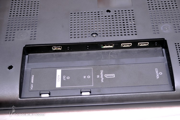

IO的部份是在面向螢幕的左側位置,有RS232C、2個HDMI、DisplayPort、Audio-in/out。

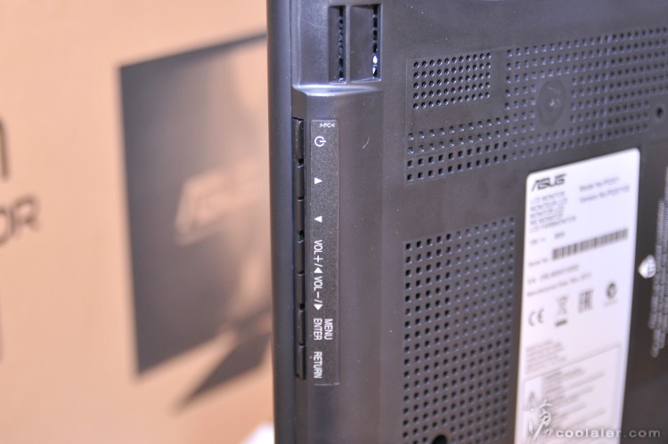

功能鍵的部份也是在右側位置,有電源開關、快速亮暗、音量調整、選單功能鍵。

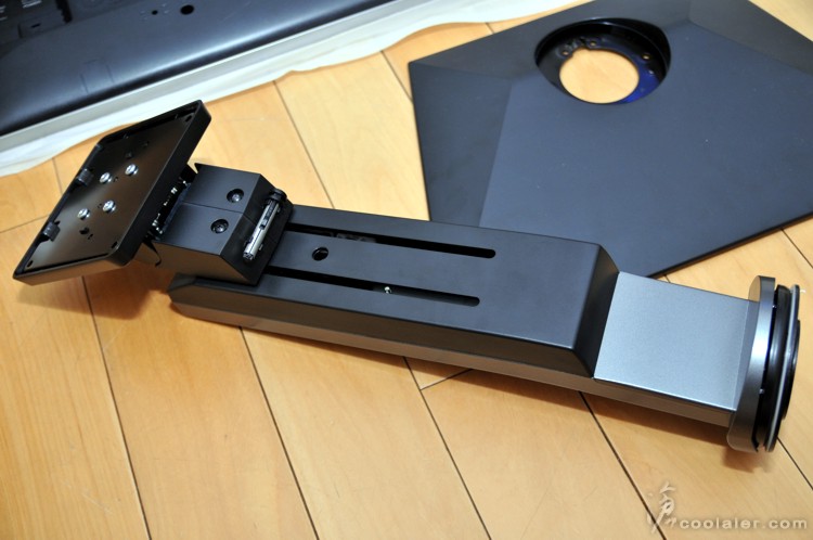

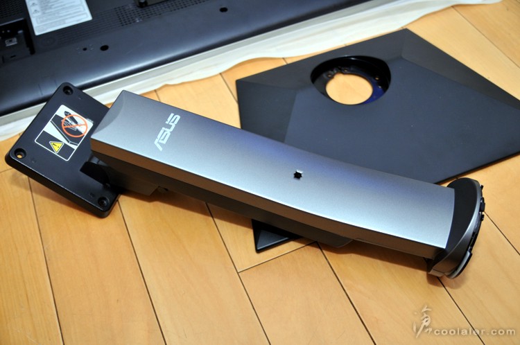

支撐臂以及腳座都相當有重量。
支撐臂可以上下調整高度以及傾斜角度。

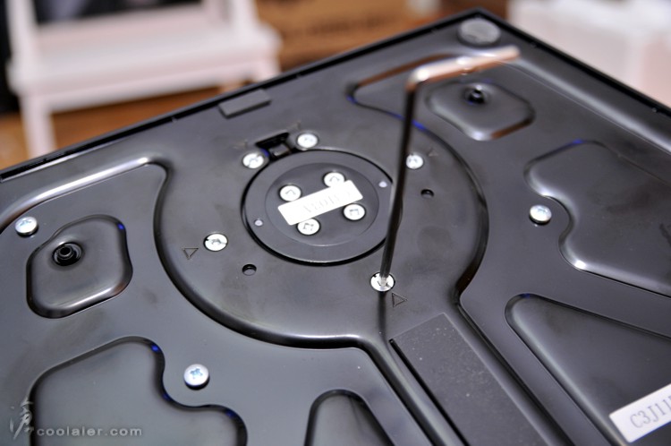

先將支撐臂固定於腳座,需要鎖上5顆螺絲,用六角扳手固定。

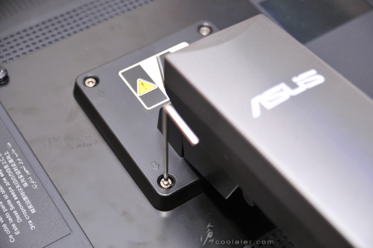

接著把支撐臂固定在面板上,一樣需要螺絲固定。

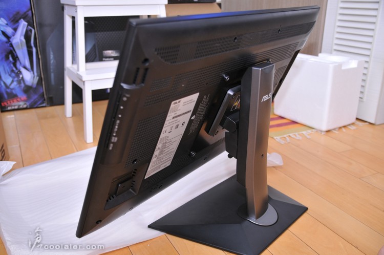

安裝完成。面板角度調整相當齊全,可以調高度、傾角、旋轉或是翻轉90度直立使用。
支撐臂上有滑軌,螢幕面板可以輕易的調整高度。
傾斜的角度調整也相當方便。
或者左右偏轉。

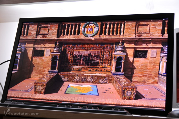

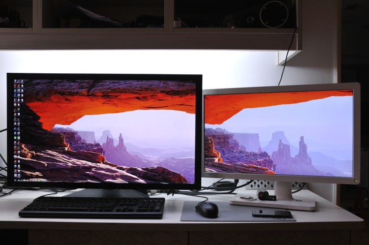

與24吋螢幕相比,31.5吋的確是霸氣許多。

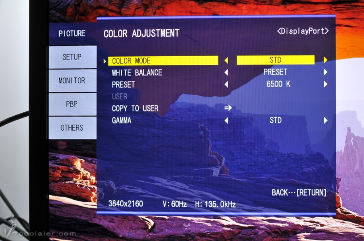

Picture不外乎就是亮度、對比、黑階位準、色彩、銳利度...等等,這部份也可以重置回預設值,上面所看到的數字是預設值。
顏色的進階選項裡面可以調整色彩模式、白平衡、色溫、Gamma...等。

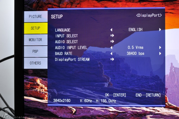

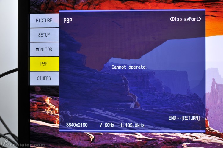

Setup 設定的部份,可以切換語系、設定輸出入端、波特率、DisplayPort STREAM...等。這部份比較重要的幾件事,如果只使用HDMI接頭會只有30Hz,這時候在移動滑鼠時會有明顯的殘影,如果使用2個HDMI則可以合成60Hz,需在INPUT端進行設定。若是接DisplayPort接口,則是需在DisplayPort STREAM的選項裡面設定,將只支援30Hz的SST(Single Stream Transport)切換置MST(Multi Stream Transport)支援60Hz。

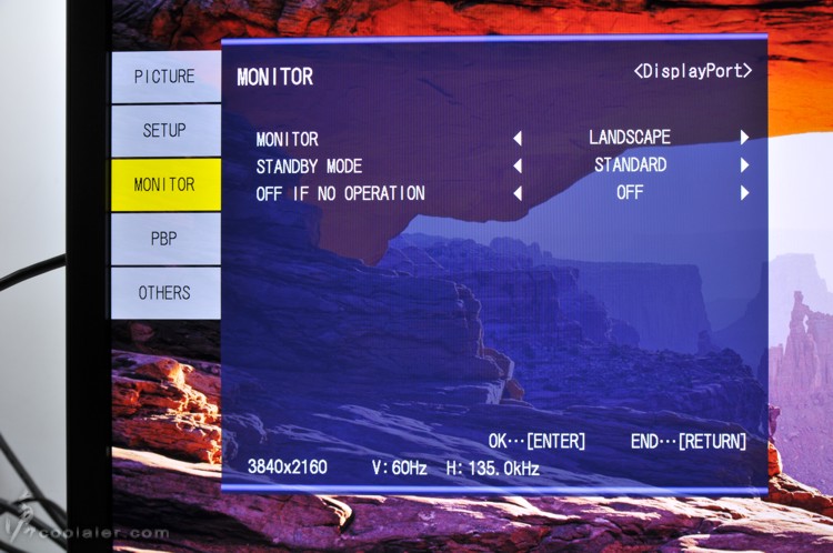

Monitor 可以用來調整畫面模式,例如OSD方向...等等。這部份沒花太多時間研究XD...
PBP這功能是於一個螢幕下顯示2個不同的輸入,也就是類似子母畫面,需要接2組以上的輸入端子才有辦法設定。

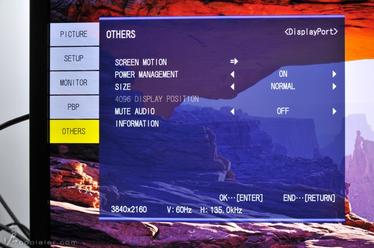

Others 用來調整節能設定、螢幕尺寸比例、喇叭靜音...等等。
另外,ASUS PQ321 功能按鍵的部分還真不是普通的難按,需要稍微用點力氣按壓才行。

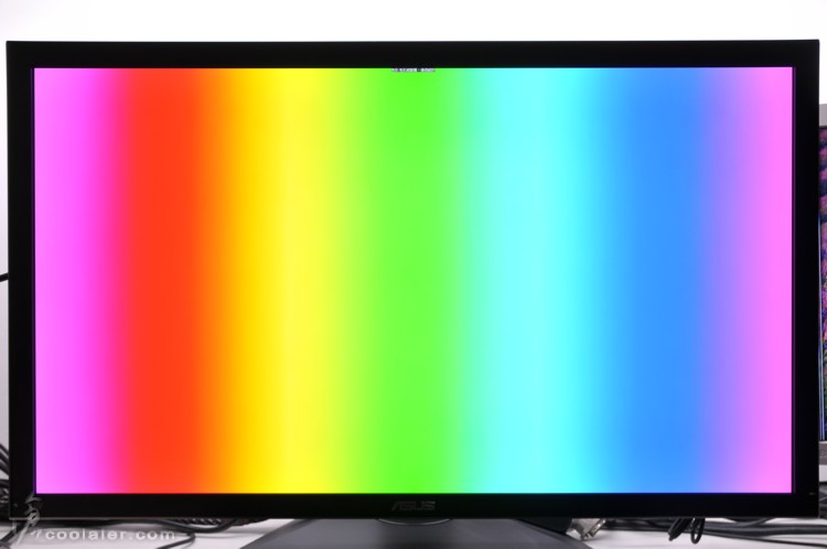

跑了一下畫面測試,
灰階還原能力
色彩測試

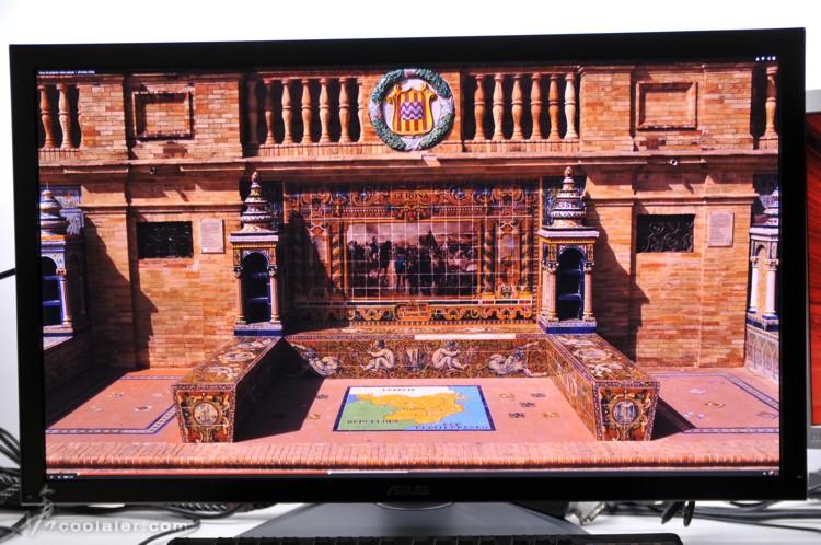

在怎樣都還是得實際試用最為準確...

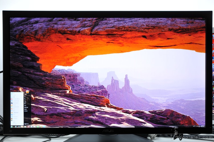

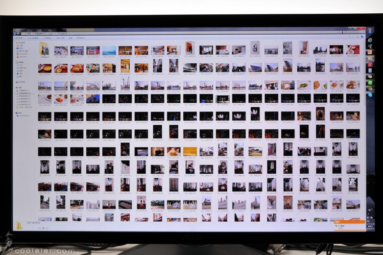

看看那個開始選單,小到一個眼睛快脫窗。

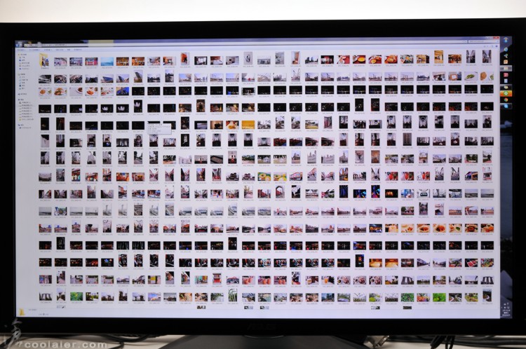

預覽照片倒是可以一目好幾行,很壯觀...

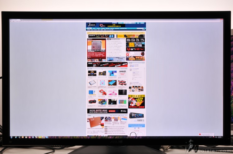

Windows 有個功能"改變文字和其他項目的大小",建議是直上150%。不過在某些軟體下並不支援變大,所以有些視窗的外觀、斷行、比例可能會變得有點奇怪。

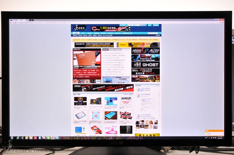

用來看滄者首頁,標準未放大真的會看到脫窗...
用Windows內建功能放大到150%,好多了...

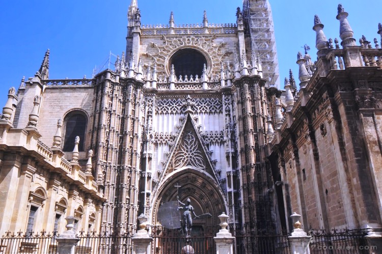

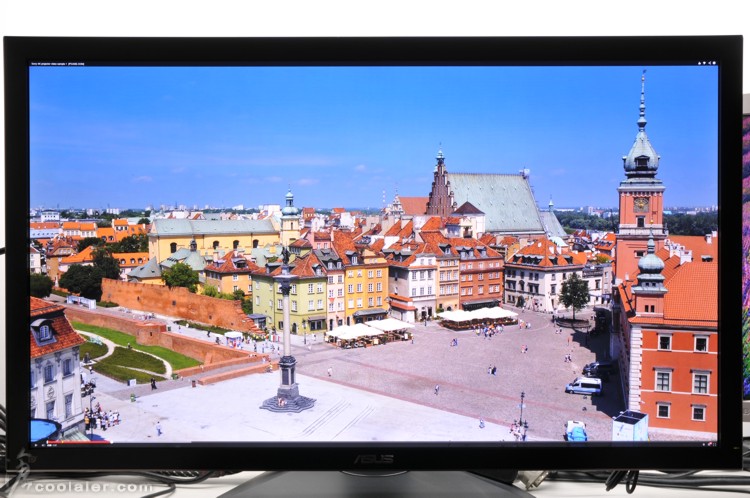

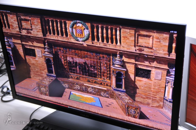

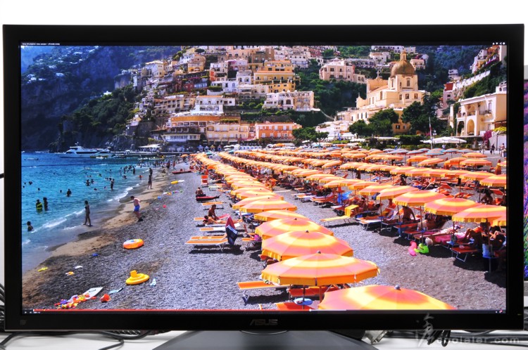

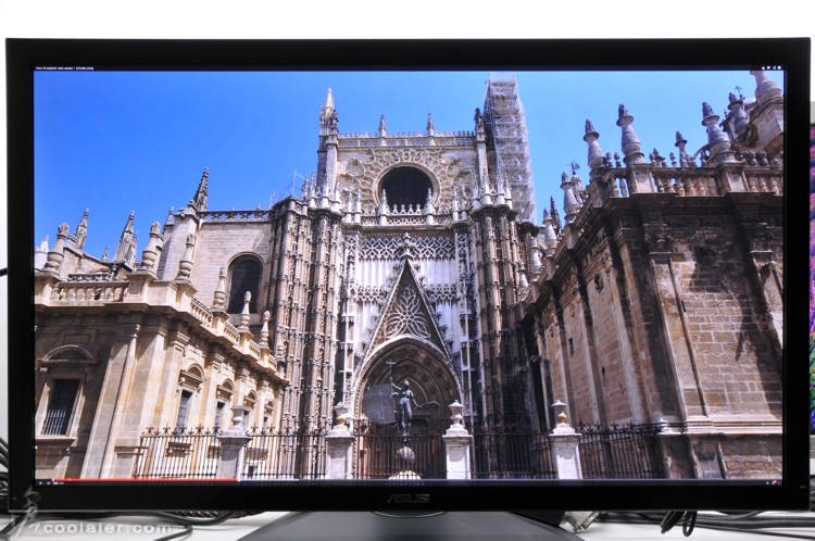

既然是4K怎麼能夠少了影片播放...
4K的細節呈現真的無話可說。

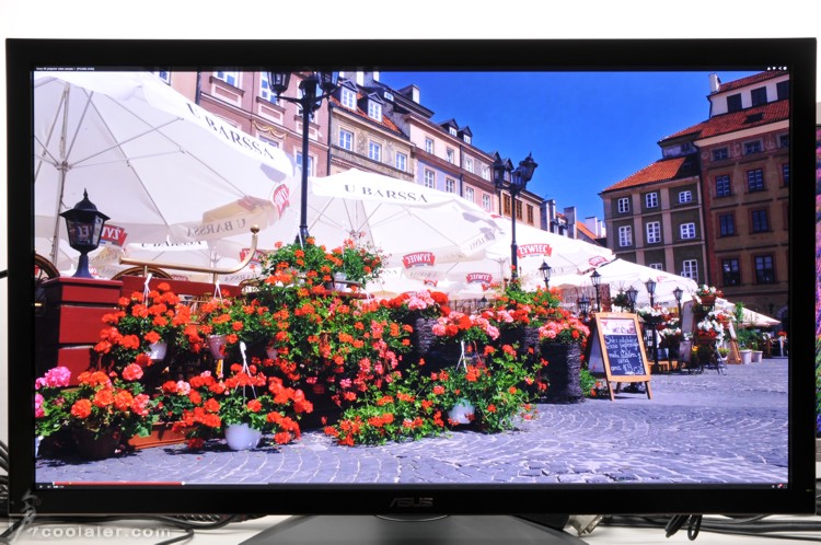

香蕉...一大堆的香蕉...

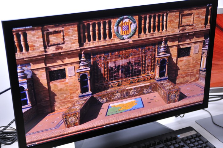

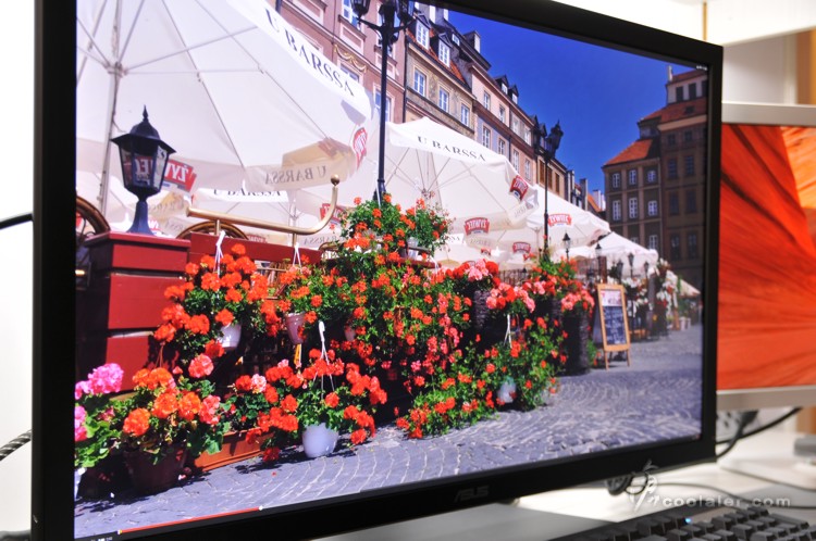

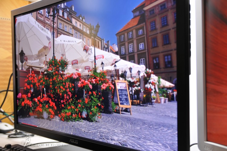

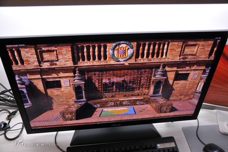

各角度幾乎沒有明顯的變化,色彩、亮暗依舊。

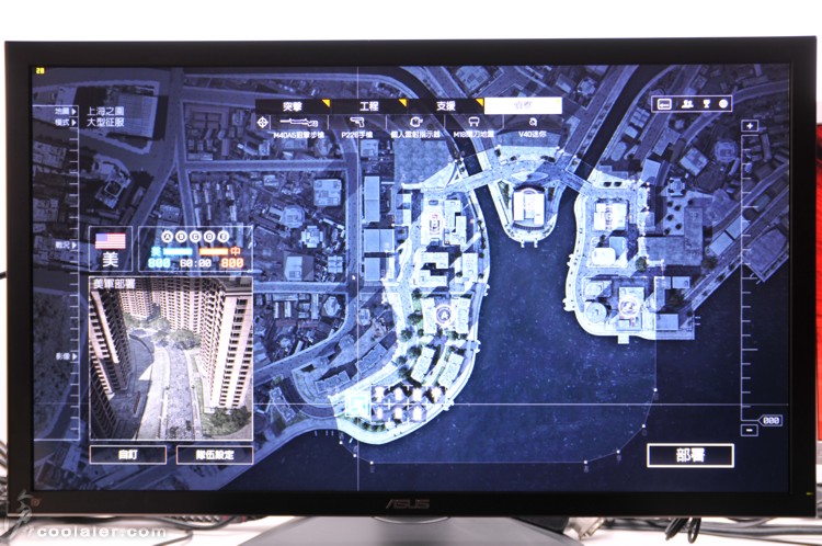

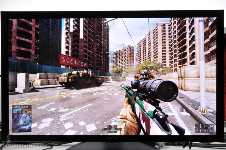

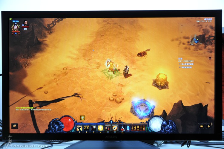

最後抓幾張遊戲截圖,其實在還未打開D3之前,我都一直以為4K應該可以把可視範圍變大,其實並不是阿...我誤會了XD...應該21:9才會...
畫面跟一般1920x1080一樣,不過整體細緻度比較高,畢竟是4倍解析度塞在31.5吋裡面,細緻是很合理的。
戰地風雲4...怎怪怪的...解析度未調整時是置中的低解析度。
切換成3840x2160就正常了。
注意到左上角的Fraps測得的FPS?只有30張,特效全開加上MSAA x4只有這麼一點,還沒有半個敵人...也沒有爆炸場面...GTX 780 Ti 悲劇了...
不過4K的畫面真的無話可說...

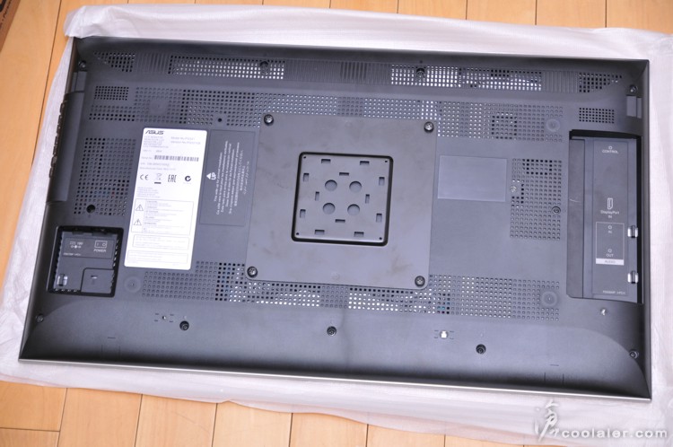

電源接孔旁邊還有一個總開關。

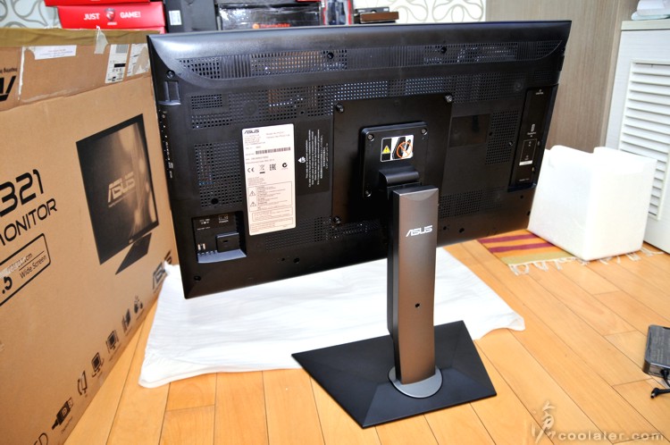

支撐臂以及腳座都相當有重量。
支撐臂可以上下調整高度以及傾斜角度。

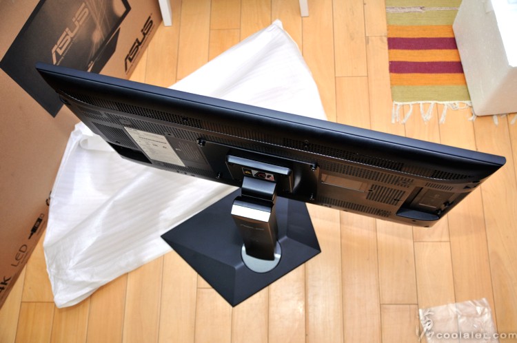

傾斜的角度調整也相當方便。
或者左右偏轉。

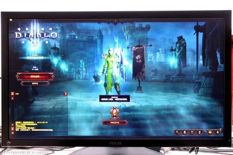

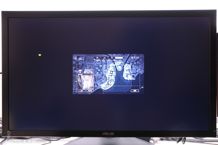

切換成3840x2160就正常了。

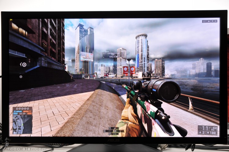

不過4K的畫面真的無話可說...
