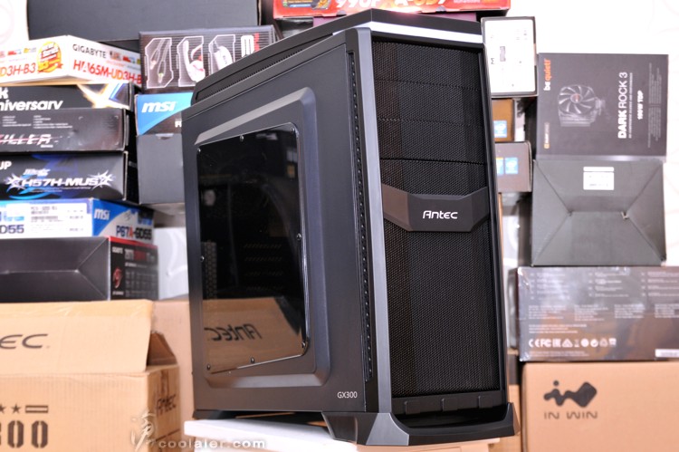

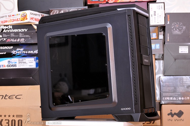

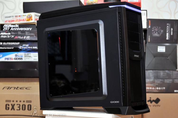

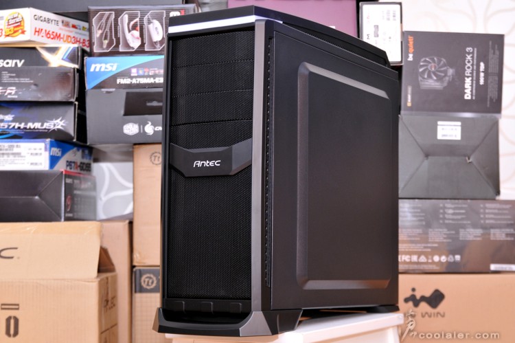

入手的這款 Antec GX300 為黑色透側版,外觀幾乎都是黑色,如果是橘色或白色版本,則是部分搭配黑配色。黑色版本看起來是比較低調一些,不過看得出來有一些立體框架,頗有戰鬥氣息,尤其是前高後低的傾角設計,似乎看起來更有機甲感。

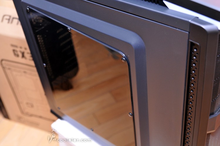

兩邊側板都有立體凸起的設計,除了造型之外,內部也可以多一些空間應用。透側的部份修邊細節都還不錯,不過壓克力有點過黑了,幾乎不透。

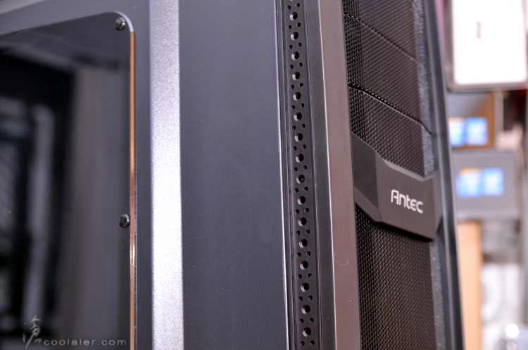

面板兩側邊有圓形打孔設計,可以輔助通風。

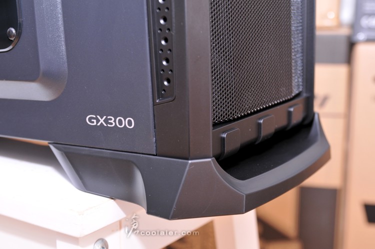

GX300 的腳墊是前高後低的設計,前面是一個造型的底座,可以增加底部的進風量。另外在側板的右下角有烙著GX300的型號字樣。

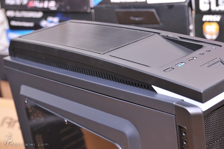

頂部的兩側邊有氣孔設計。

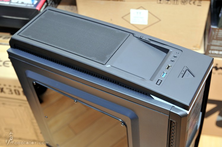

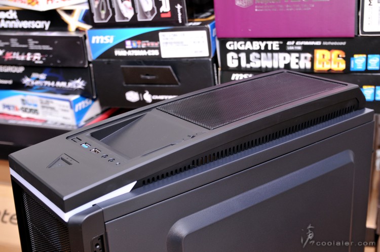

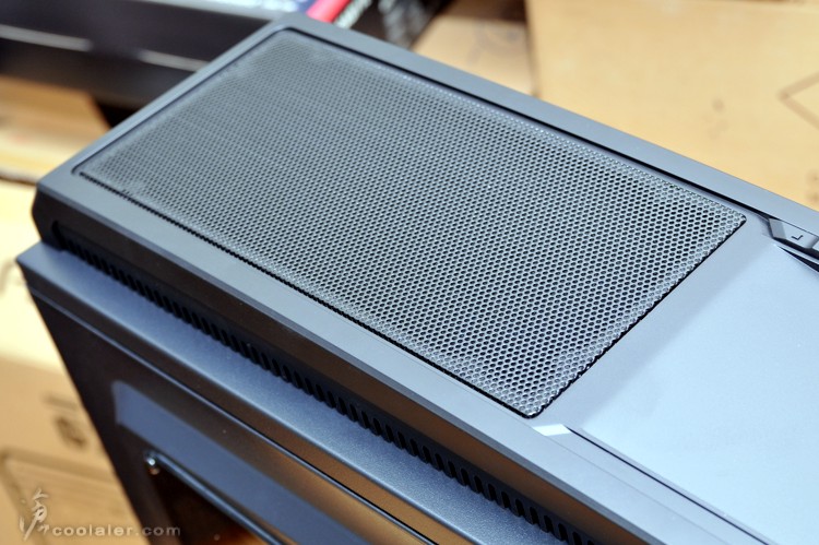

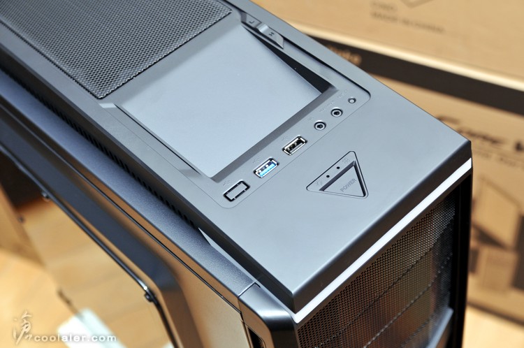

頂部後側是通風網孔,IO的部份是在前面位置。
通風網孔是無法獨立拆卸,得從內部整塊頂部模組拆下,如果網孔做成按壓拆卸,清潔更為便利。

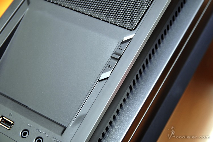

IO的部份包括1個USB3.0、1個USB2.0、耳麥孔、電源鍵(下方倒三角形),在IO的後方有一個置物槽設計,可以用來放置一些小東西,譬如記憶卡、隨身碟、手機...等。
另外在右側邊有一個三段式的風扇轉速控制器。

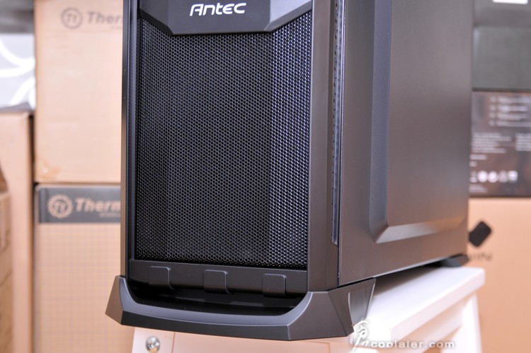

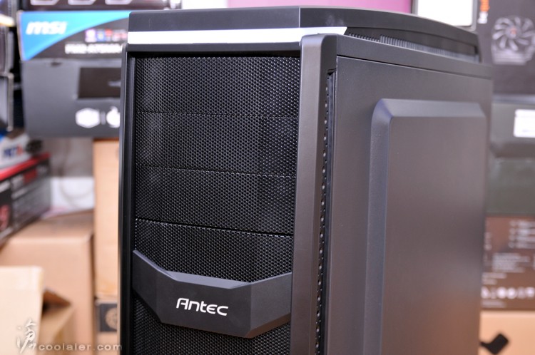

前面板設計還算中規中矩,採用大面積的沖孔網設計,中間有一個立體的腰帶,上面有Antec的Logo字樣。

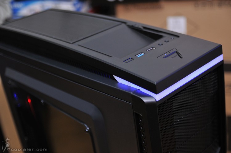

在機殼前額有一條白色的造型,這部份是燈條,開機之後會有藍色的燈效。

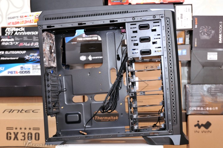

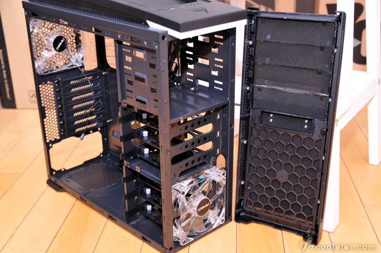

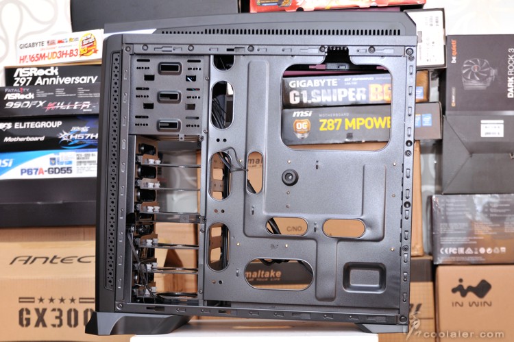

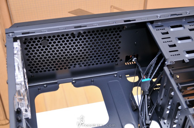

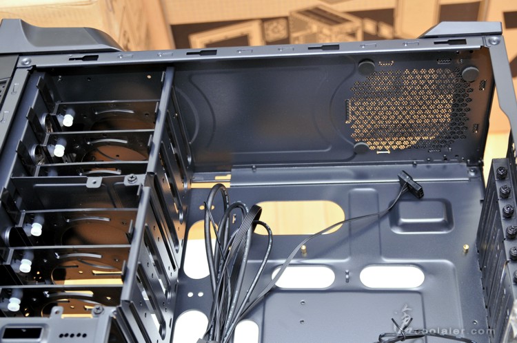

內部整體黑化烤漆,空間配置看來是有點緊湊的。

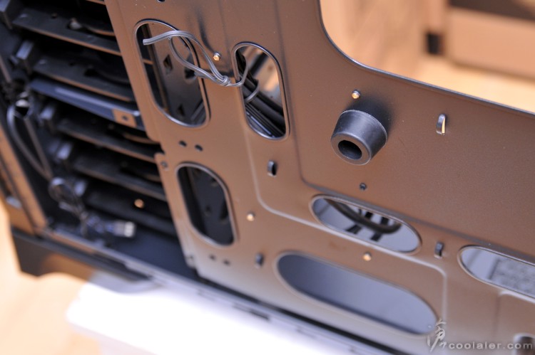

安裝底板周圍有不少走線開孔,且開得都相當霸氣,另外連M-ATX尺寸的孔位也預留了。
在後側有一個類似腳墊的東西,這是用來支撐側板,避免撞擊或擠壓變形,不過GX300的側板看起來並不會很軟,算是防範未然。

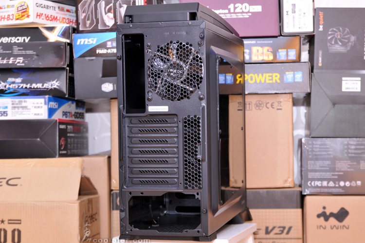

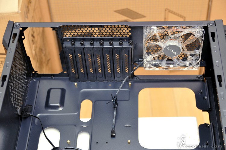

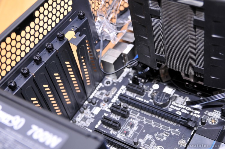

後側預裝一顆12公分藍色LED風扇。擴充卡槽有7個,採可重複使用的檔板,手轉螺絲固定。

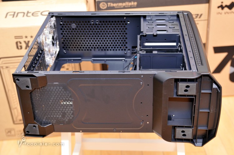

底部。

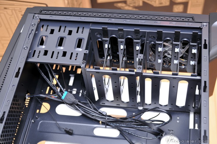

5.25吋有3個,採用一般螺絲固定。硬碟的部份有6個,採托盤安裝。
硬碟擴充槽上方側邊的檔片是可以拆卸,前後各2根螺絲固定。
拆下之後可以增加顯卡長度的支援與較佳的對流散熱。

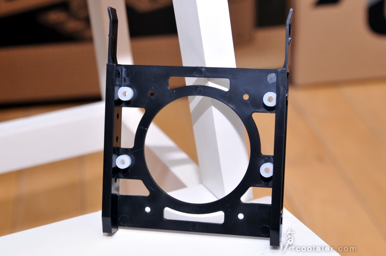

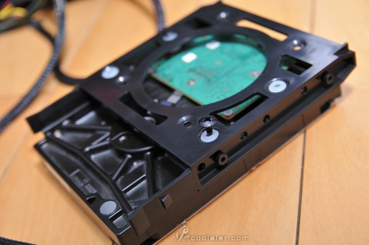

硬碟托盤,採用底部螺絲安裝,相容3.5與2.5吋。
機殼底部,腳墊是使用螺絲固定在機殼上,可拆卸。

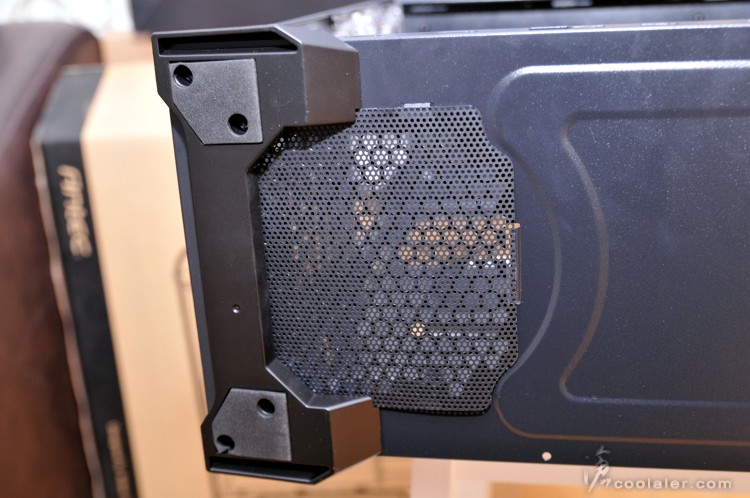

電源供應器對應的外側有一片可拆濾網,有點陽春,但聊勝於無。

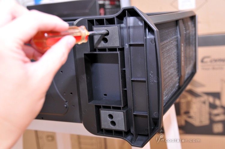

面板如果要拆卸需要先拆掉底座,方式簡單,底部四根螺絲轉下即可。
拆下底座之後與一般機殼相同,從底部往外側拉出。

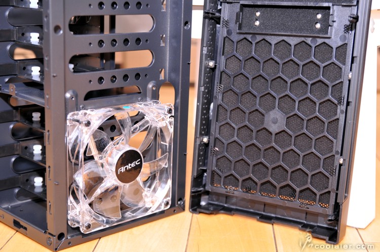

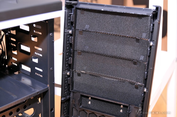

面板內側皆有鋪上濾棉阻隔灰塵。
支援2顆12公分風扇,預裝1顆藍色LED風扇。

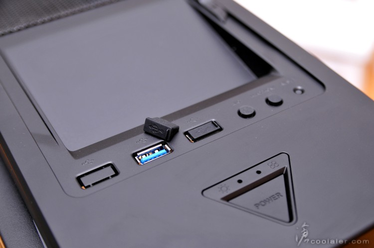

配件的部份發現有幾個小東西。IO設計在頂部有不少玩家表示有入塵的可能,未使用的話可以套上防塵橡膠套。

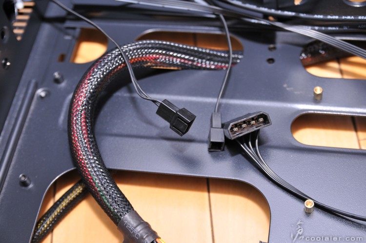

轉速控制器的接線,需要外接一個大4pin,提供兩個3pin風扇使用。

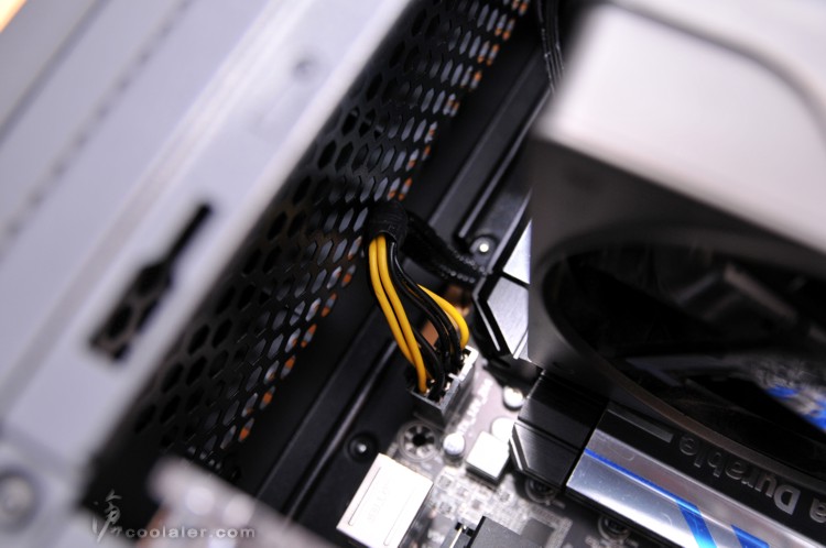

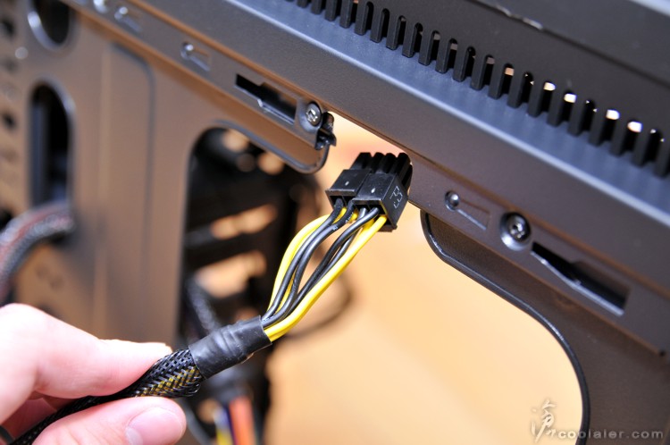

CPU 8pin 走背線沒問題的...
頂部的空間其實不多,所以建議CPU 8pin在主機板固定之前插上會比較順手些。

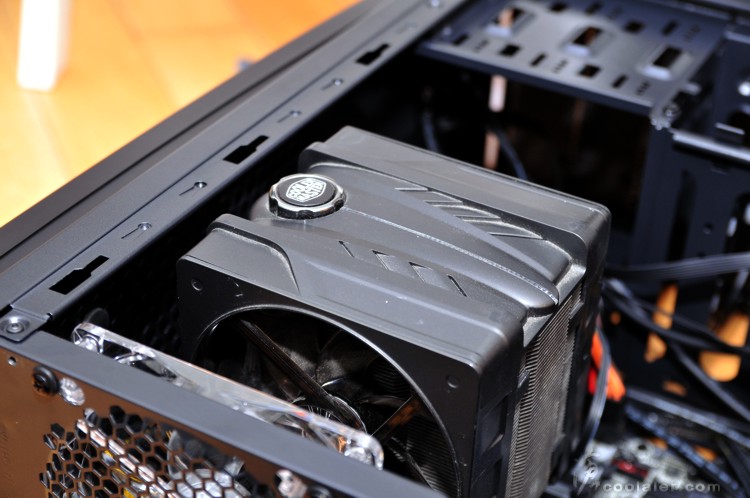

試裝的CPU散熱器是V6GT,高度是16.5公分,超過機殼一些,不過考量到側板有立體造型,應該會塞得下?!繼續看下去...(主要也是我懶得換了)。
檔板可以重複使用,非一次性拆卸。

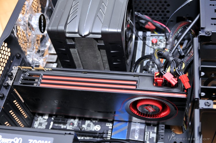

顯卡使用HD 6950公版標準長卡,長度約27.4公分,右側不拆硬碟側板是相當剛好,安裝時顯卡得稍微側身放入。

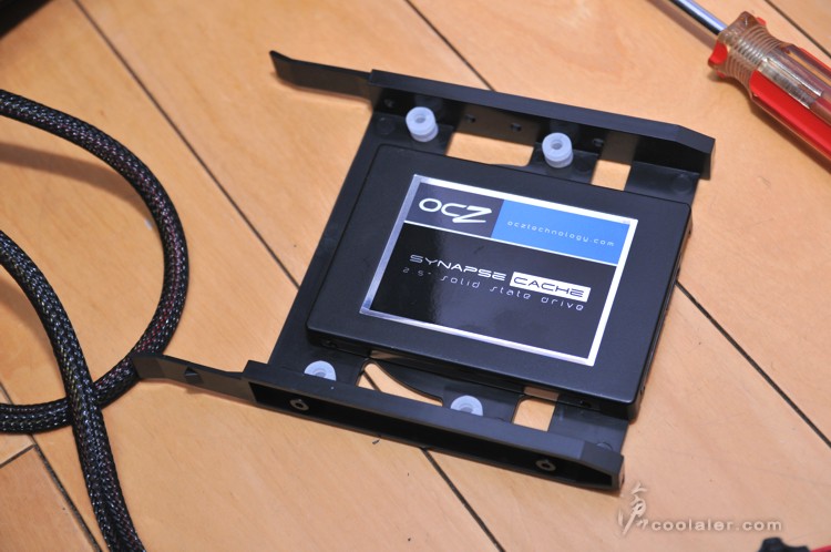

2.5吋硬碟可以直接固定在硬碟托盤上,底部螺絲。
3.5吋硬碟一樣是從底部固定,配件包有專屬的加長螺絲,對應的位置上有防共振的橡膠墊。

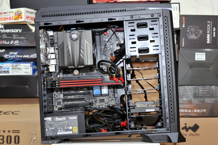

標準的ATX 9孔主機板安裝是相當剛好的,空間算是蠻緊湊。

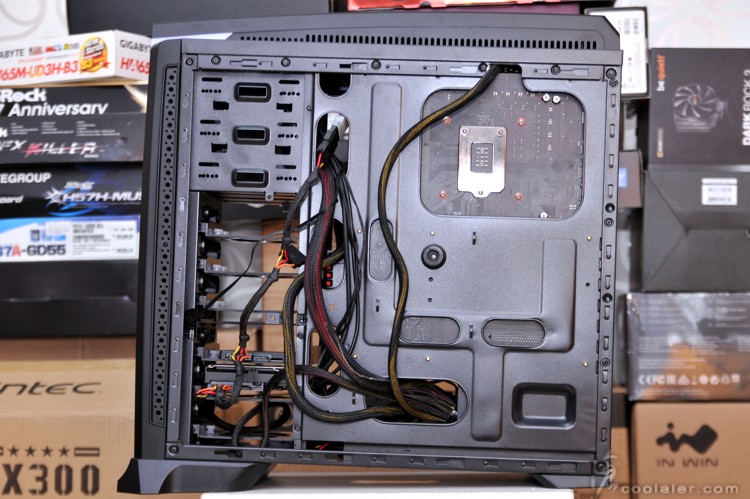

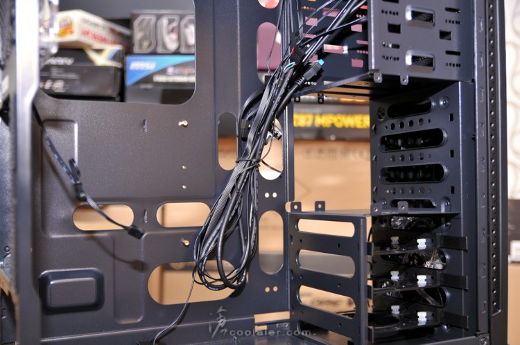

背部走線是沒什麼問題的。
安裝完成!V6GT散熱器可以相當勉強的蓋上,V6GT的高度為16.5公分,不過GX300規格是限制支援14公分散熱器,看來官方是低估了這部份的數值。

前額的位置有藍色燈效。
