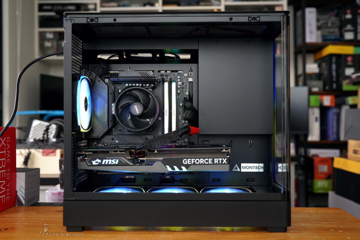

KING 15 / 45 PRO 都採用了曲面玻璃,與先前推出的 KING 95 PRO 使用相同的設計元素,在前面板右側內緣也加入了 ARGB 燈條。而電源安裝位置一樣於機殼右側,所以整體相對於電源底部放置的機殼會比較寬一點,比較不一樣的是 KING 15 / 45 PRO 電源置於前側,所以取消了側邊進風設計,改以加強底部進氣、上方以及後部排氣,更符合所強調的煙囪式散熱。

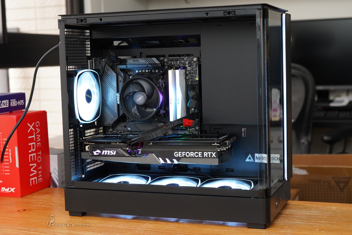

入手開箱的是 KING 15 PRO 黑色版本。

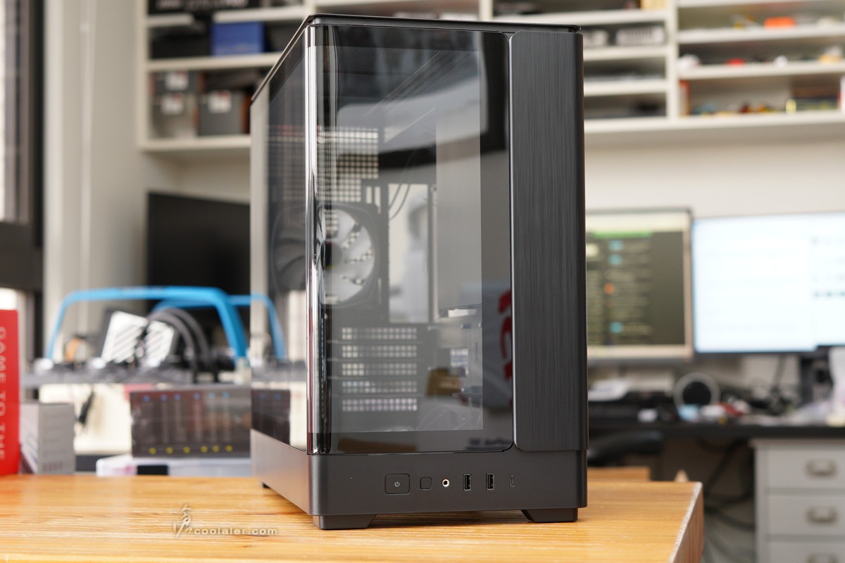

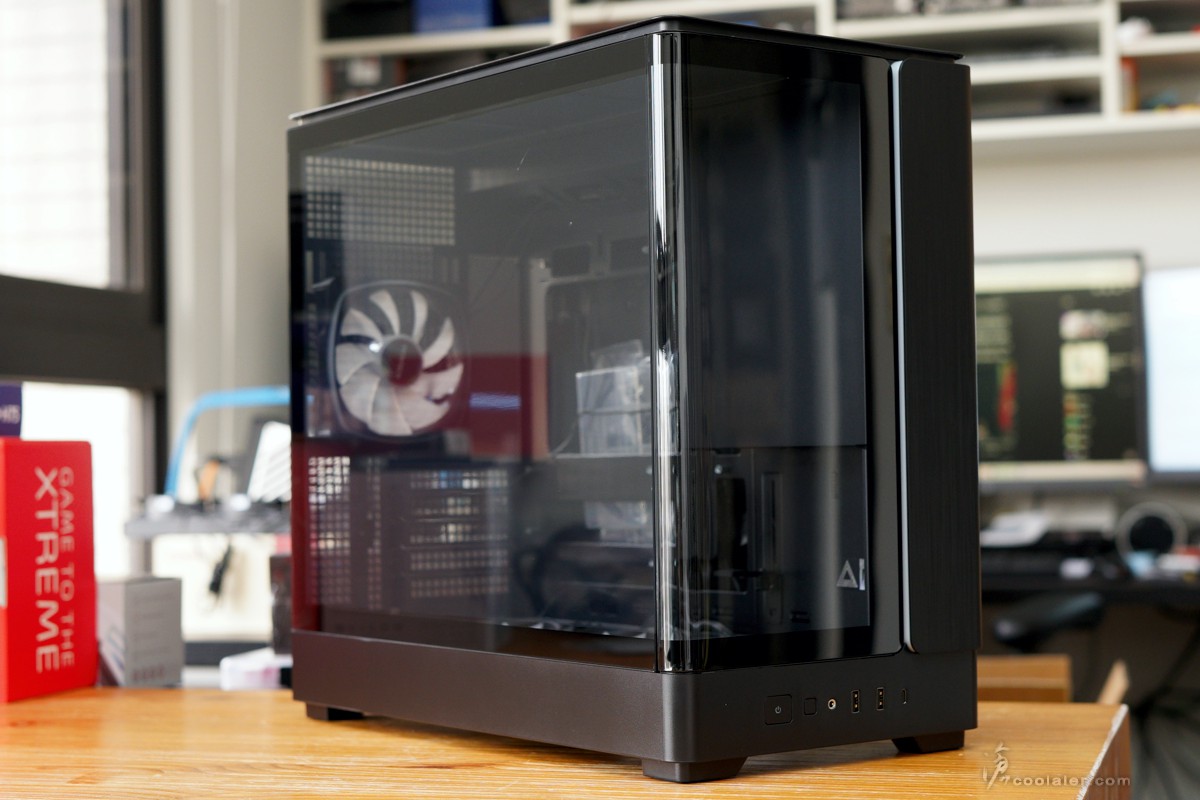

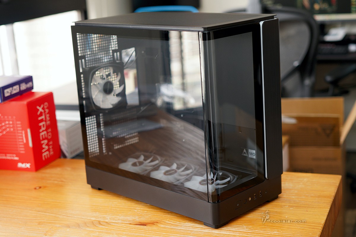

KING 15 PRO 外觀設計有點像是 95 PRO,側板與面板採用玻璃材質,但並非一片式的曲面,而是有銜接處,主要是一整片的曲面玻璃相對成本較高,且組裝時的拆裝風險相對提升,大概就是這類的考量。

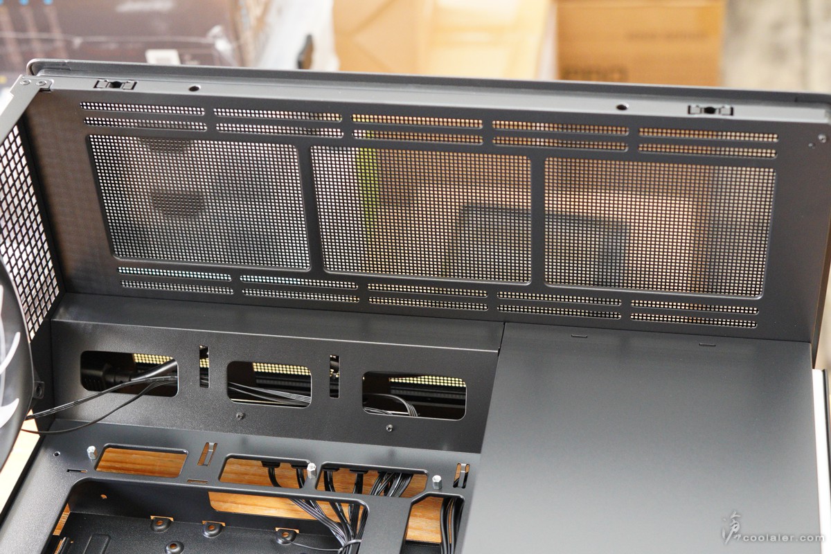

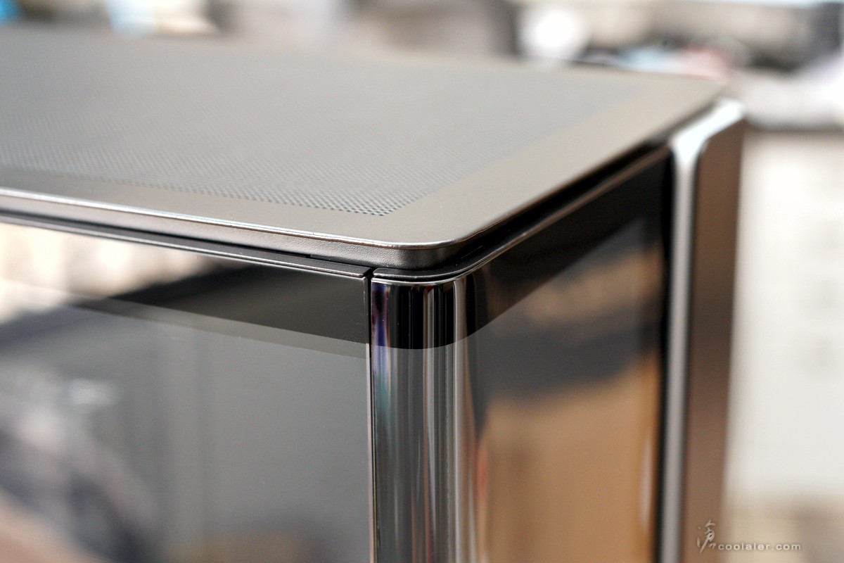

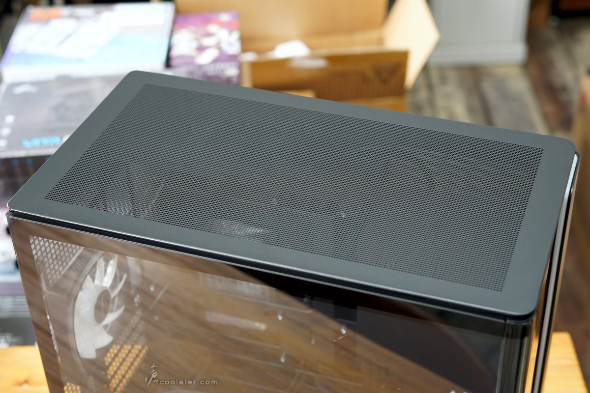

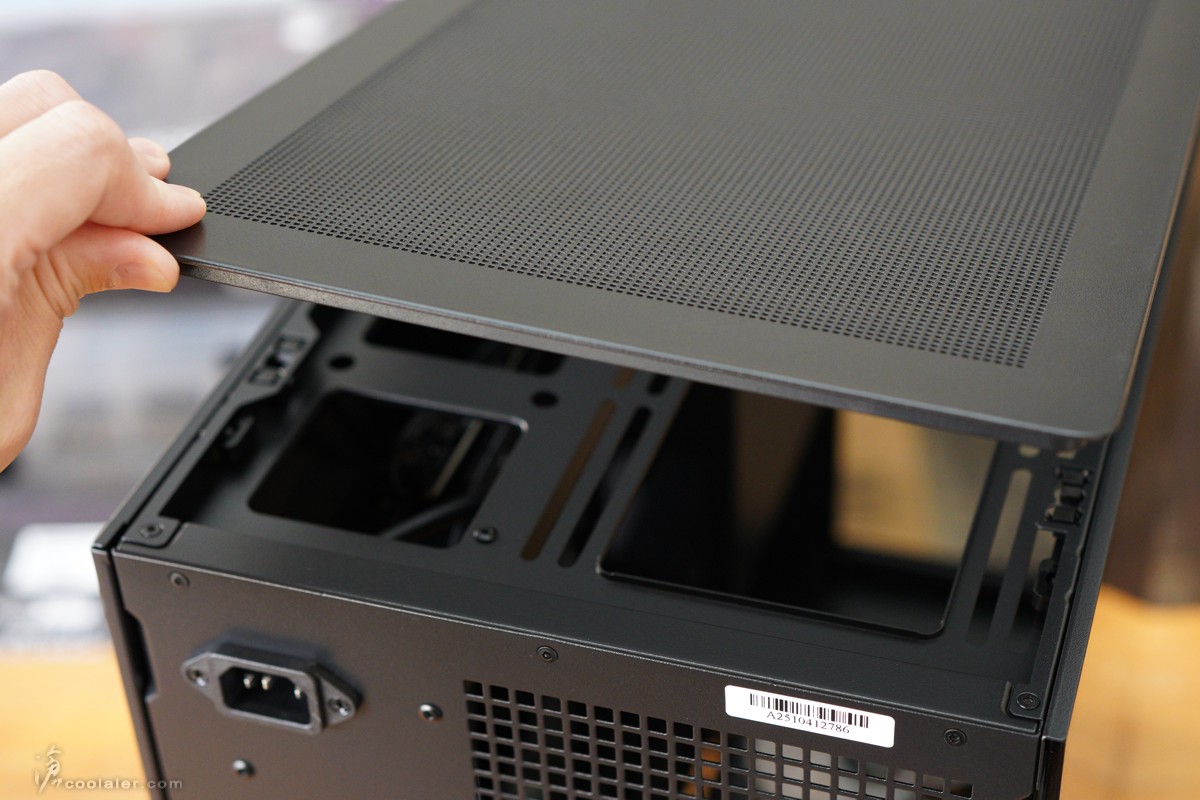

頂部為大面積通風孔,這塊上蓋是可以拆卸。

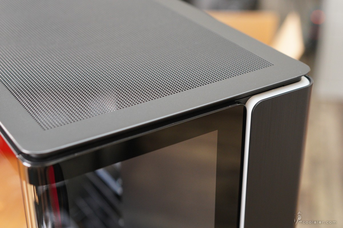

頂部與側板、面板中間有溝槽設計,看起來較不死板,這部分也延伸到側邊燈條。
右側邊區塊內側白色的部分為燈條,支援 ARGB 燈效。

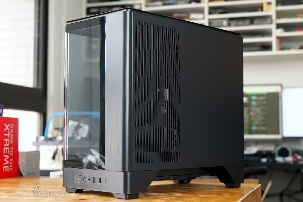

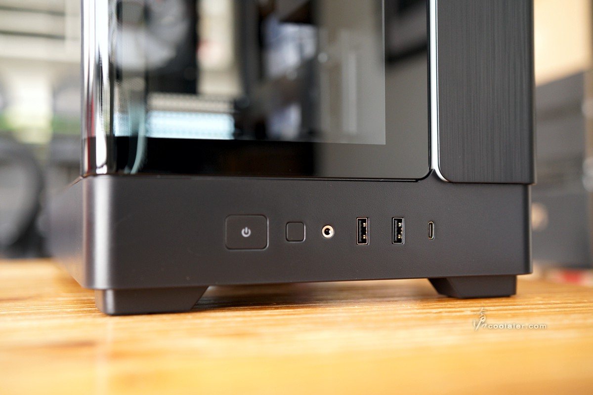

IO 埠在面板下方,有電源鍵、LED 燈效鍵、耳麥孔、2個 USB 3.0、1個 USB Type-C。

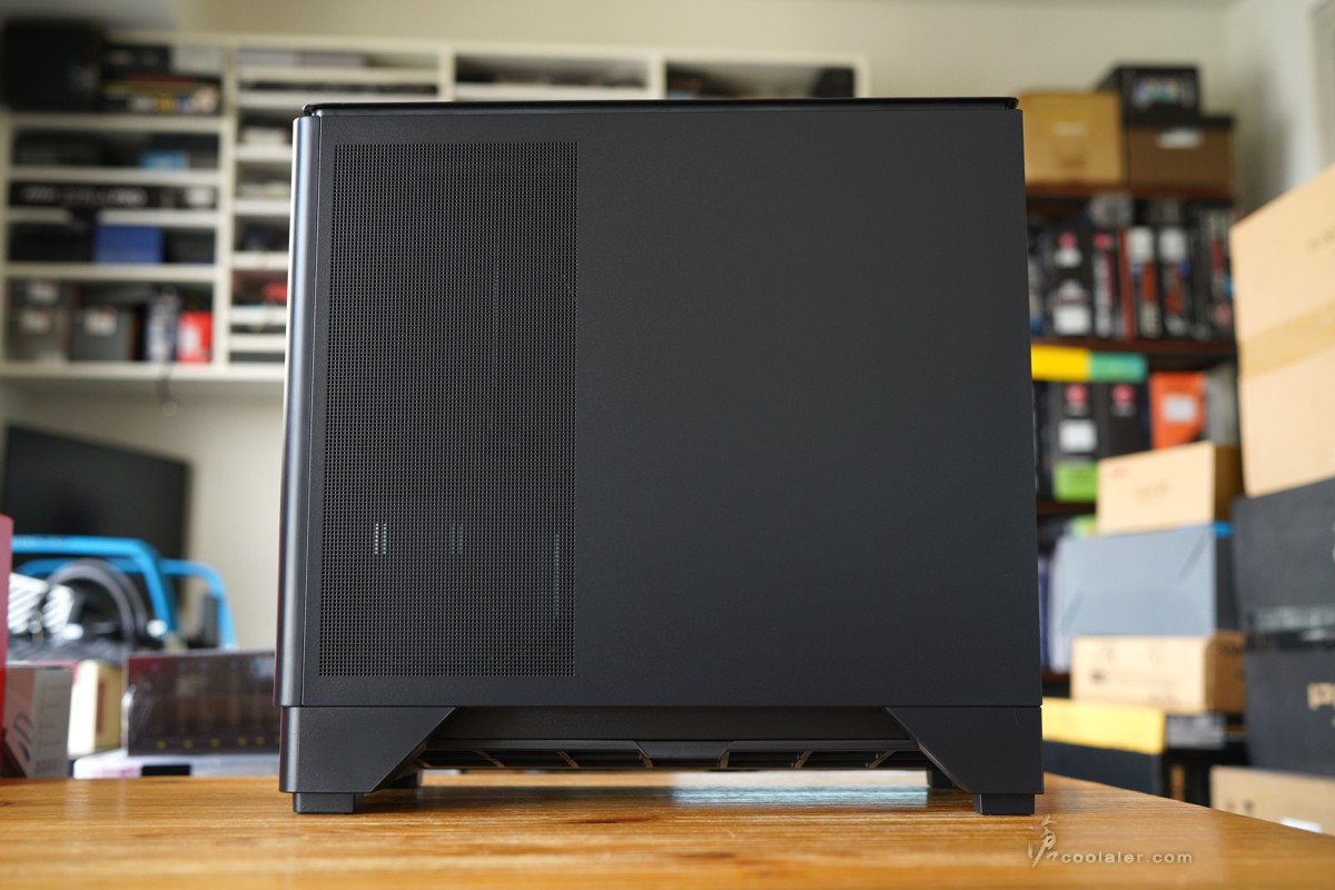

右側板前側有通風孔設計,內部對應電源供應器安裝位。
有注意到右側下方採用了挑高空間設計,這部分與左側邊不同,主要是增加下方進風量,畢竟強調了底部進風煙囪式散熱。

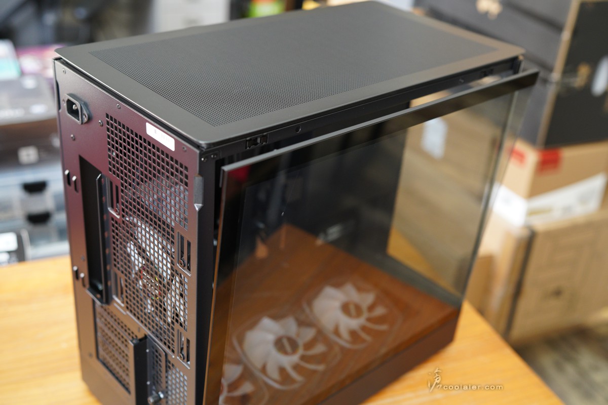

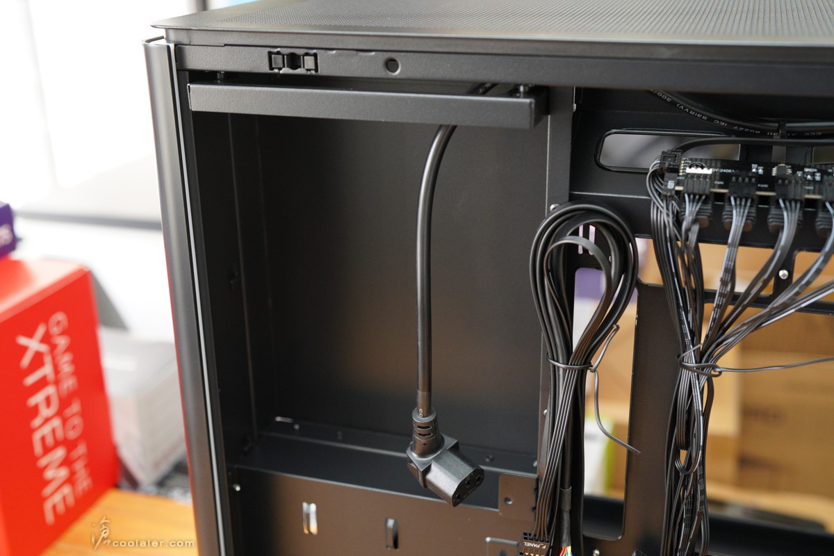

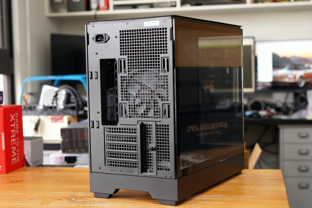

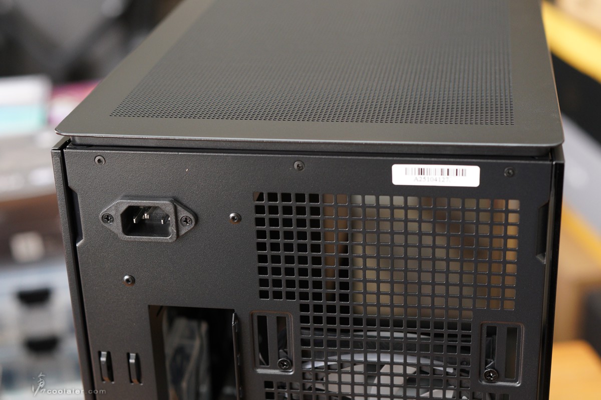

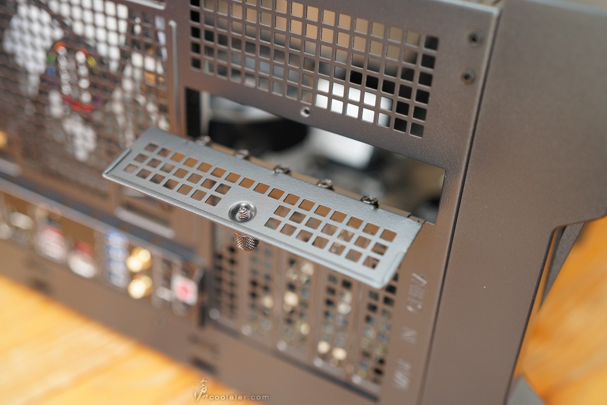

後方,幾乎是全面積的方格狀通風孔。電源接口在左上,因為電源採用前側安裝,所以內部有延長接線。
左右側板開啟方式是從後上方凹槽往外扳開,側板內側為釘扣式固定。

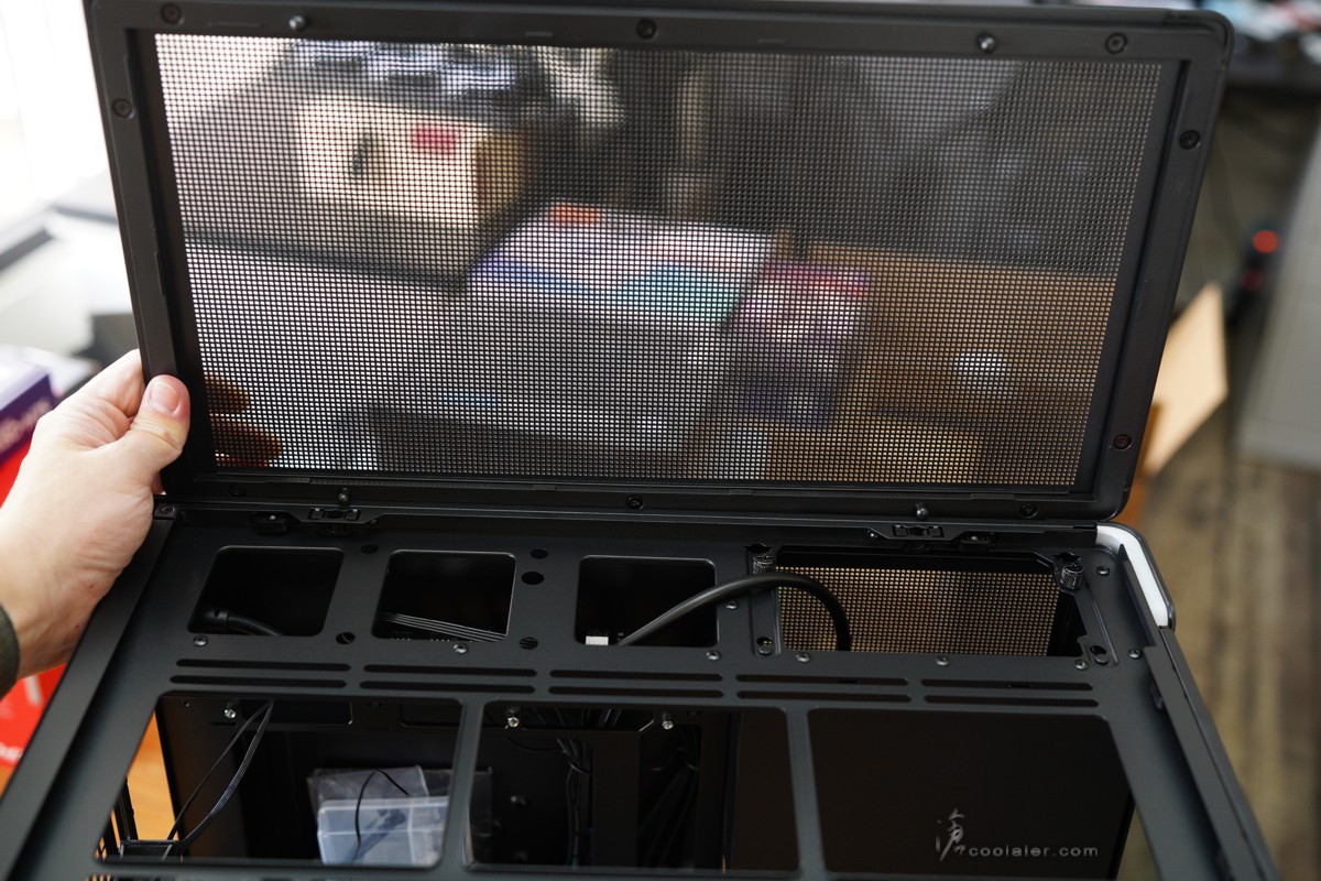

上蓋可拆,側邊凹槽施力往外推出拉起。內側一樣是釘扣式固定。
採用較細格的網孔,內部並無濾網。

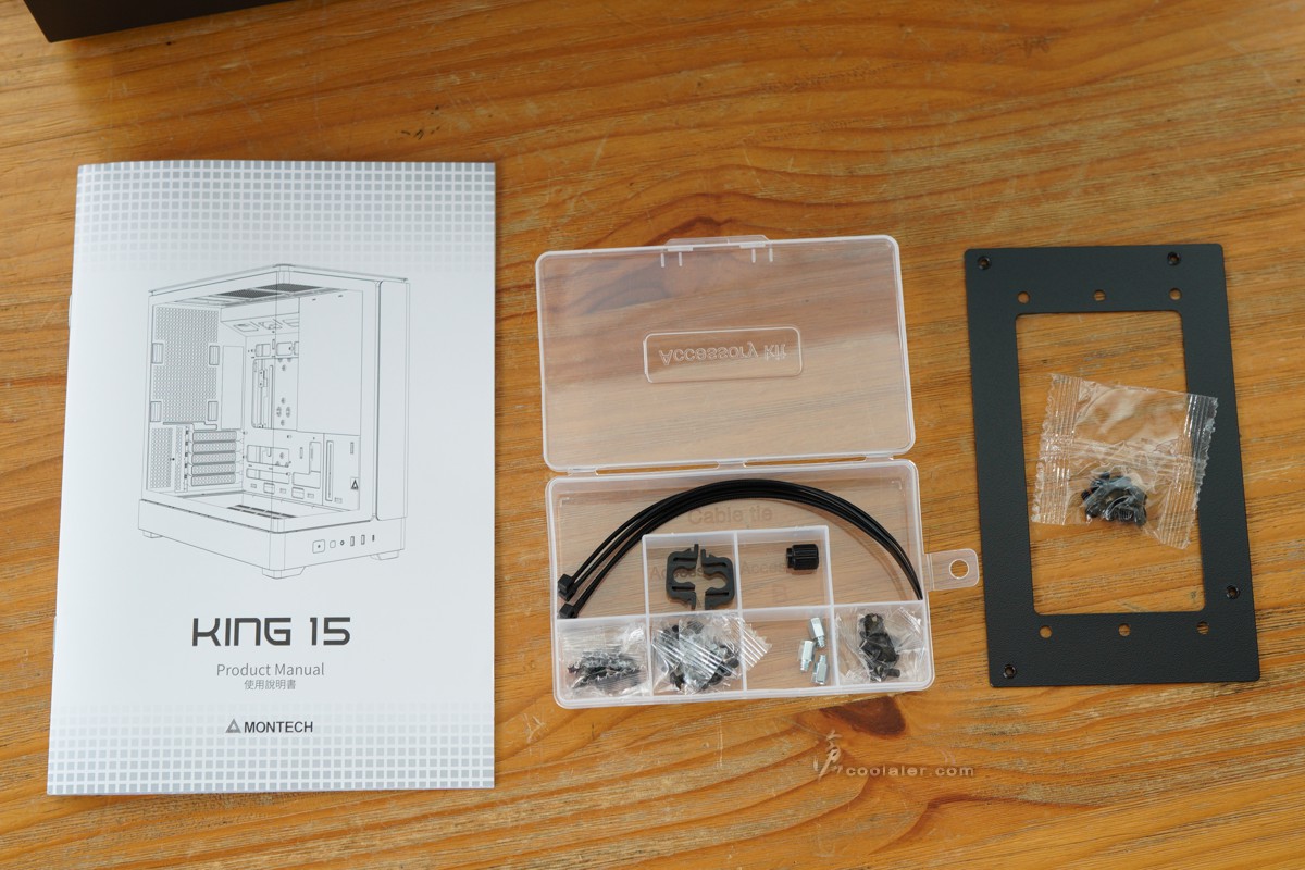

配件有說明書、螺絲工具盒、SFX 電源安裝架。

頂部可支援3顆12公分或2顆14公分風扇。

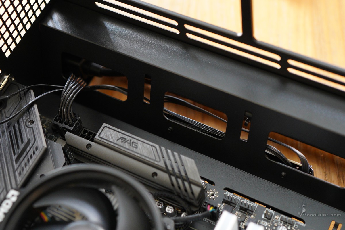

主機板上方的開孔也有點特別,採用傾斜式設計,大概有點呼應底部傾斜放置的風扇。

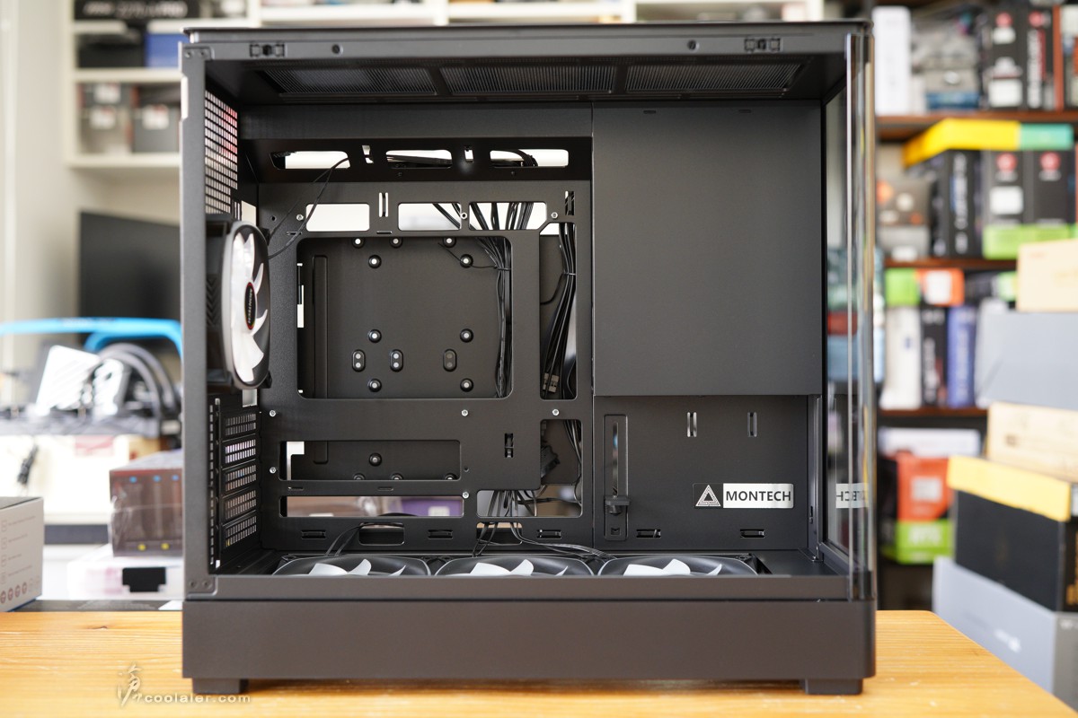

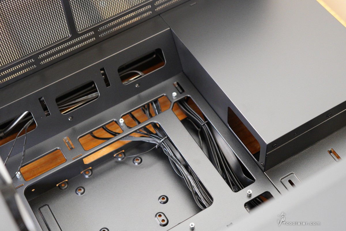

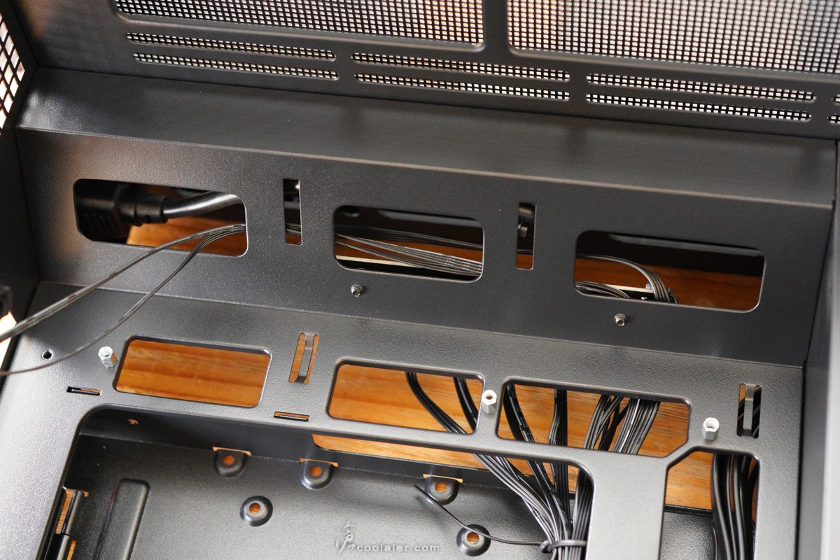

右側邊為電源安裝位,在靠近主機板側有一個過線孔。

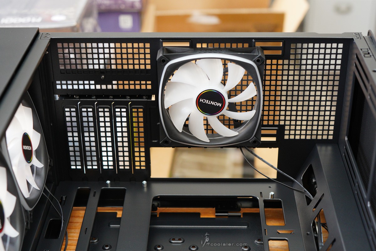

後方預裝1顆12公分 ARGB 風扇 (AX120 PRO)。擴充卡槽5個,擋板可重複使用。

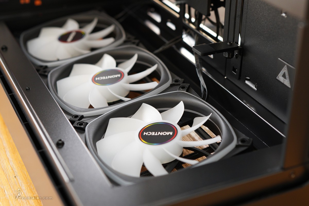

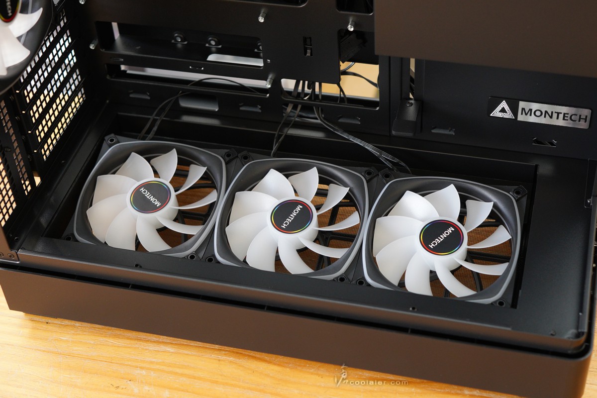

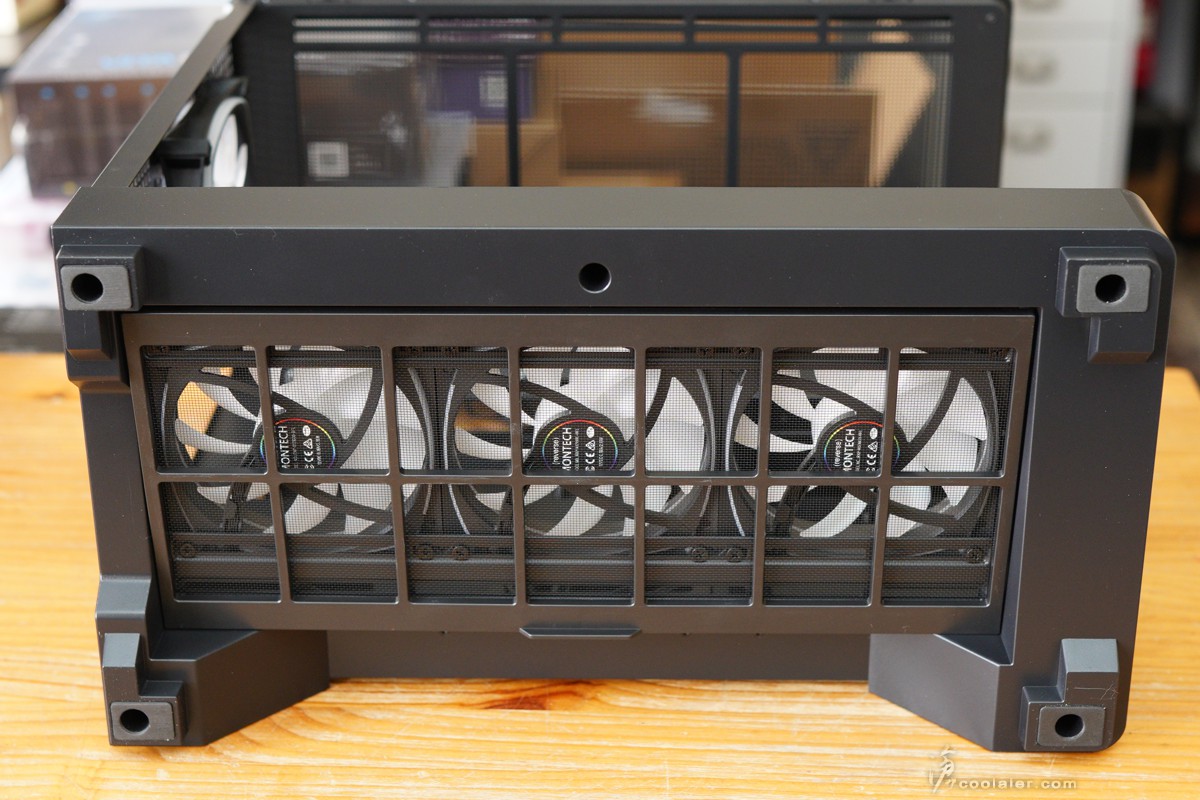

下方出廠時已預3顆12公分 ARGB 風扇 (RX120 PRO)。
風扇為傾斜式放置設計,主要是配合機殼右側底下預留的較大空間。風扇採用反向扇葉,預設進風。

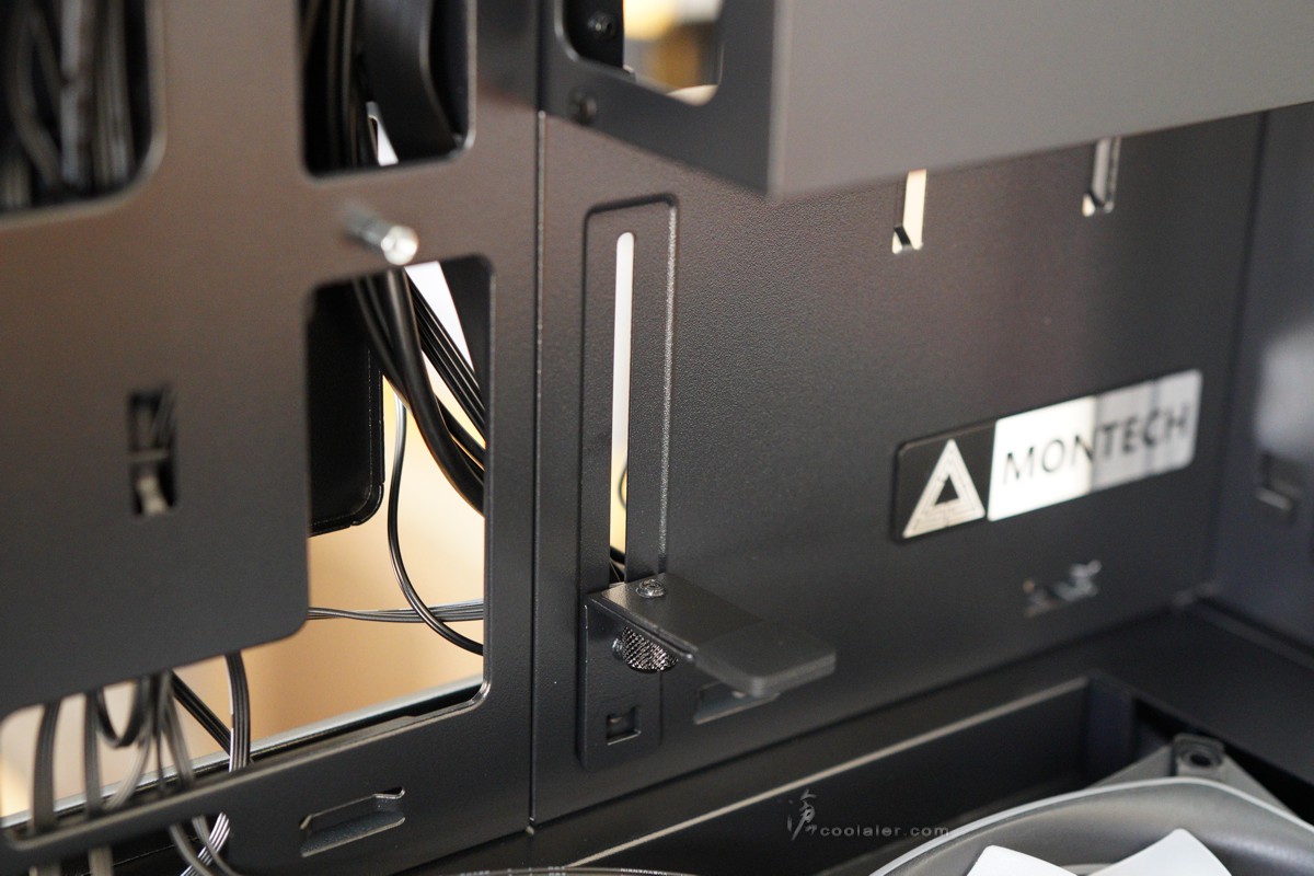

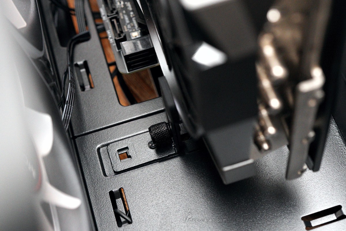

有內建顯卡支撐架,簡單方便,前面撐板下方螺絲可以轉鬆用於旋轉支撐放向,後側則有一顆手轉螺絲可以調整高度。

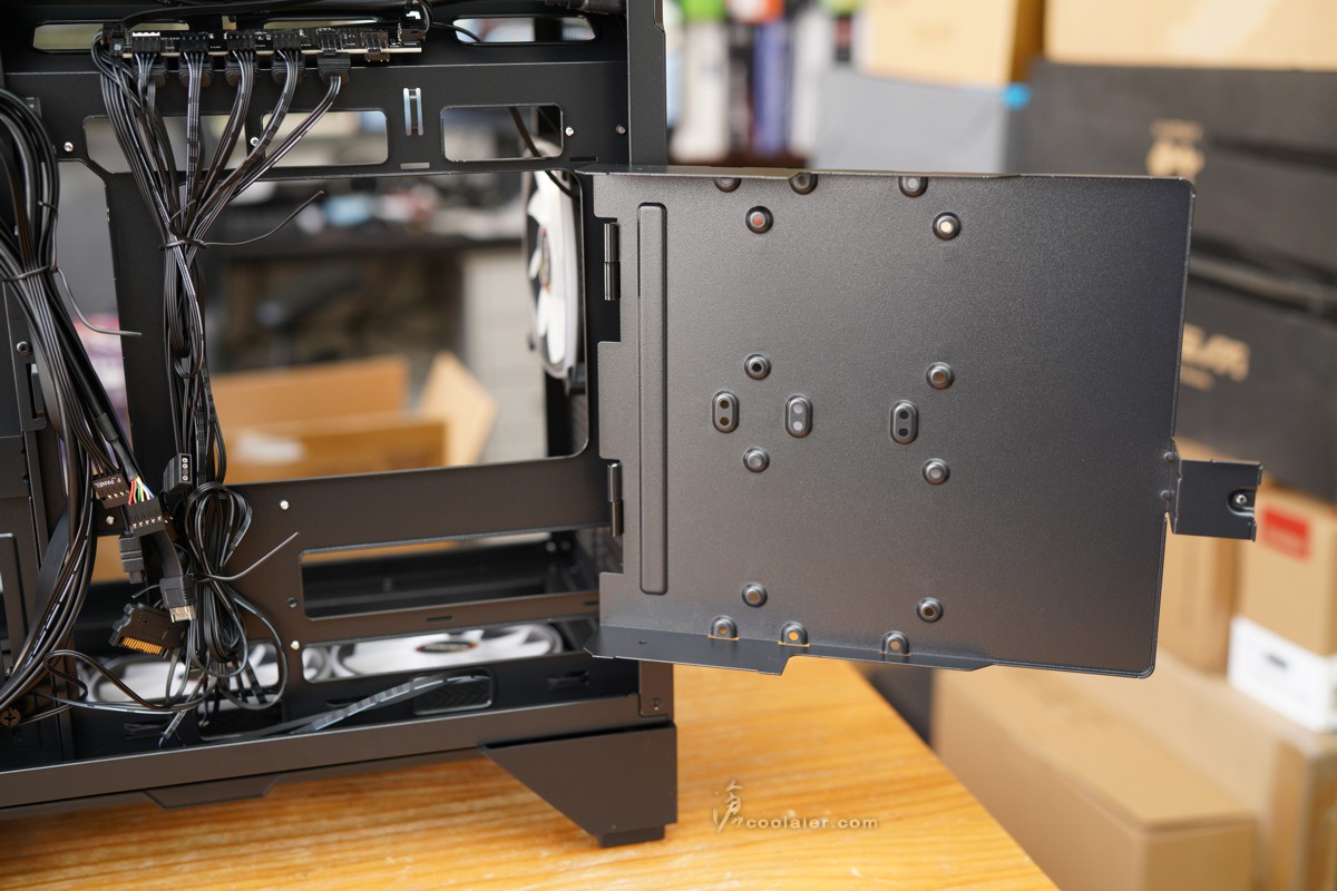

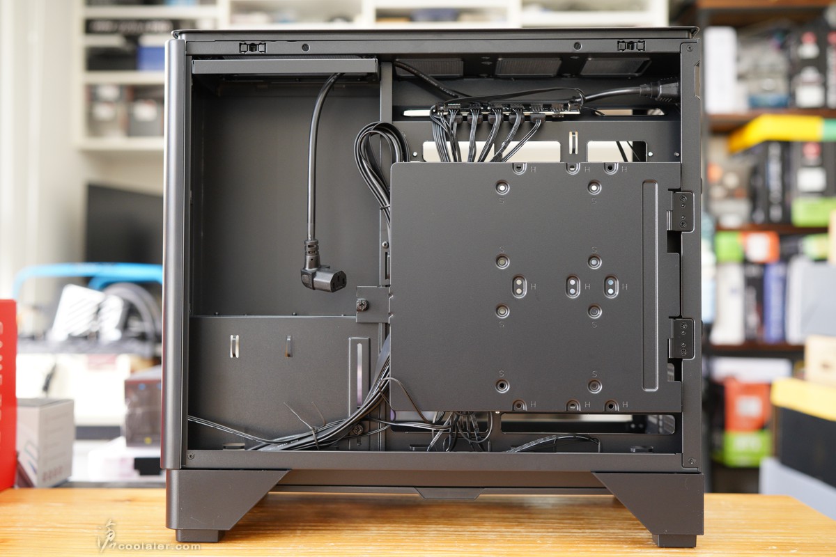

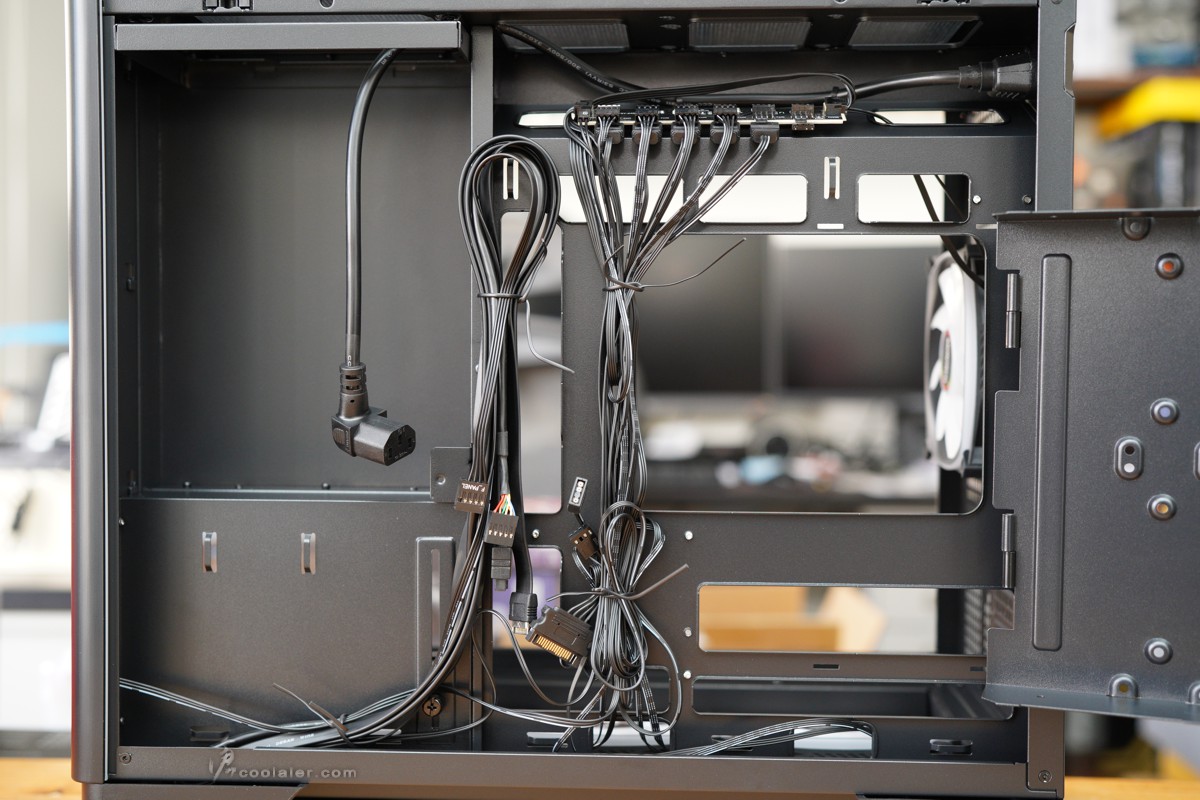

安裝板背面,左側上是用於安裝電源供應器,上方有一個燈效控制器。控制器下方類似遮板是用於安裝硬碟。

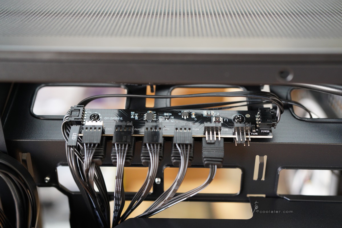

燈效控制器兼風扇集線功能,支援6組裝置。已安裝4顆風扇、5個燈效裝置 (4風扇1燈條)。該裝置需要安裝 SATA 電源。

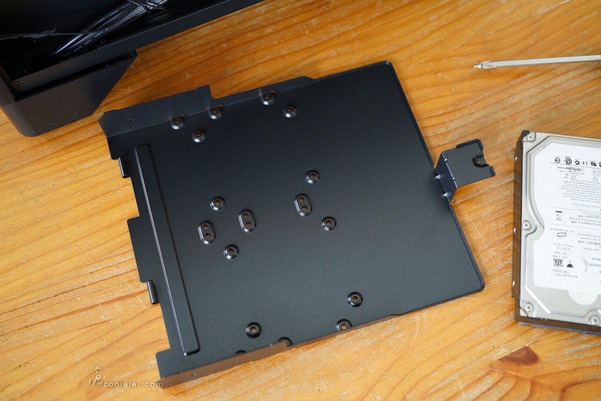

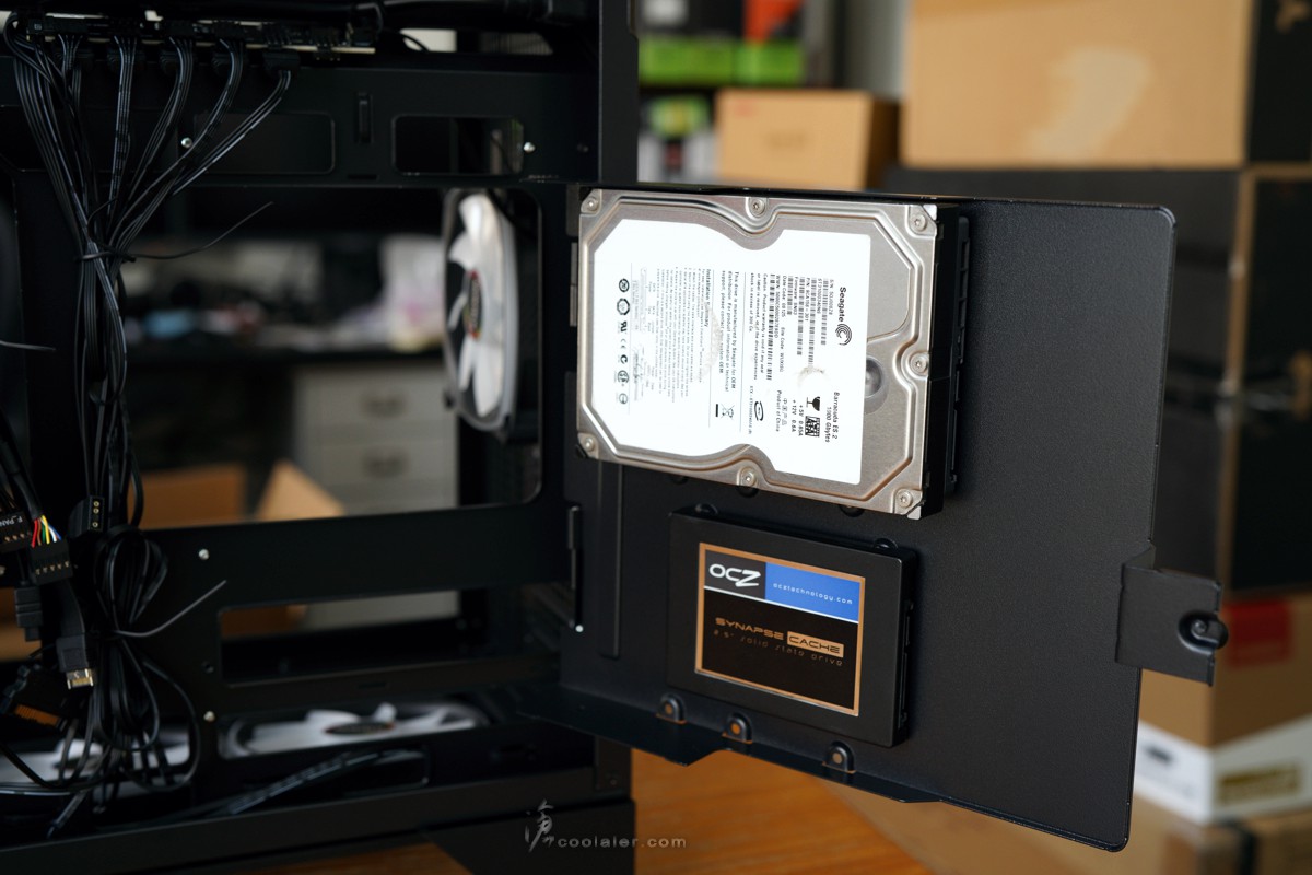

硬碟安裝架左側有一顆手轉螺絲固定,轉鬆可類似門片掀開,這塊板子後方有旋轉支點,上抬即可整個卸下。
可安裝2顆3.5吋或2顆2.5吋。安裝位共用。

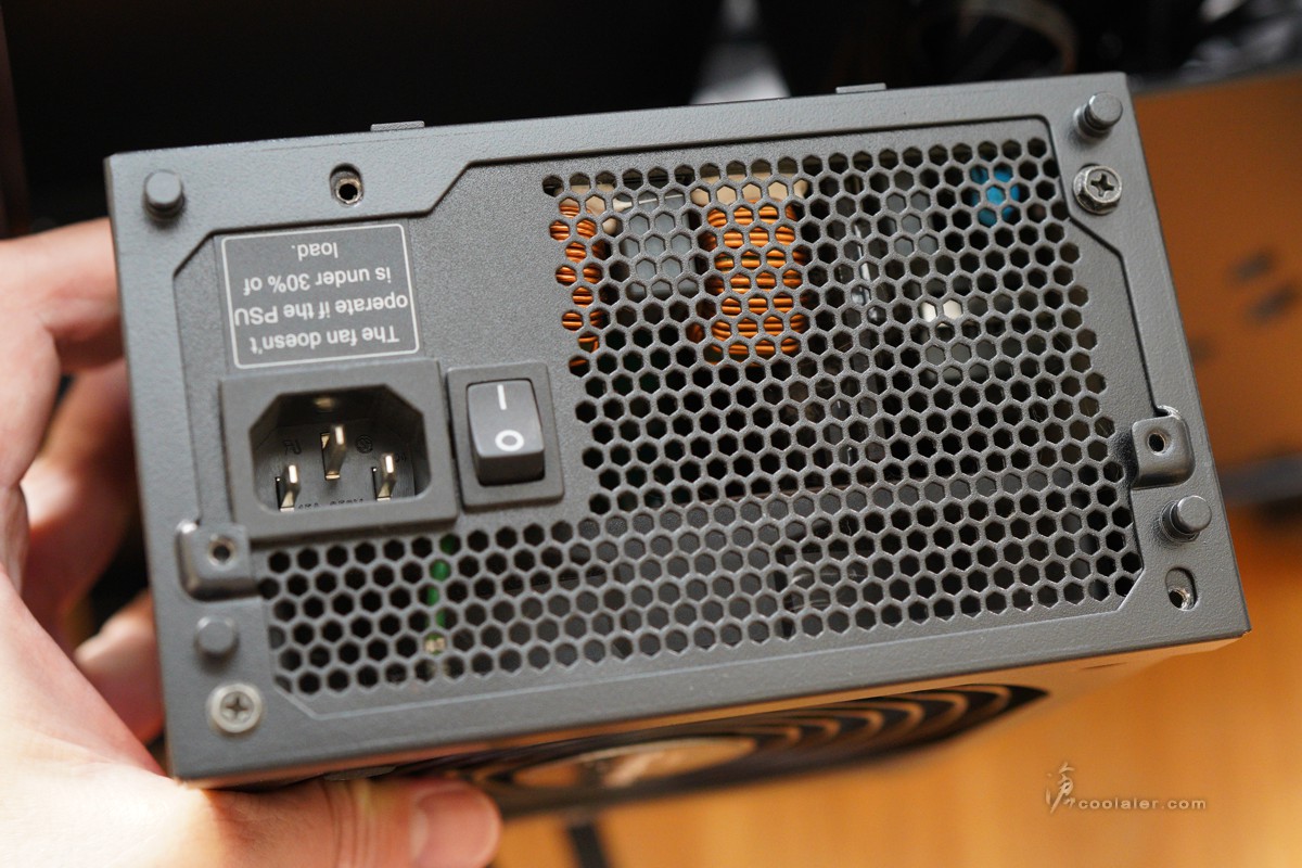

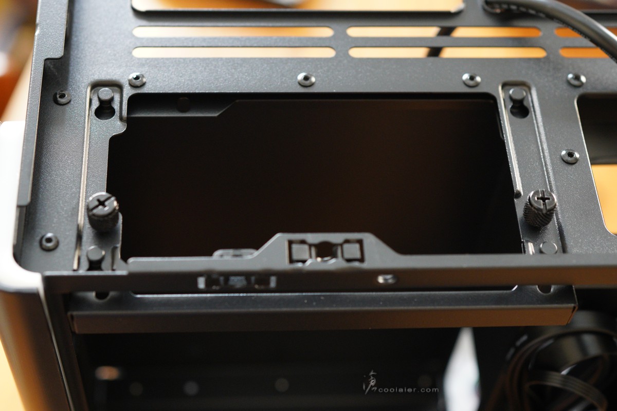

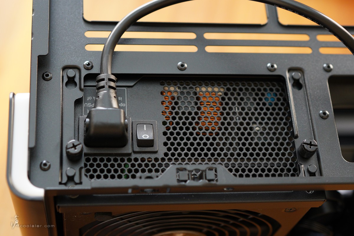

電源安裝位,長度限制為18公分,可支援 SFX 電源 (透過轉板)。
底部採用傾斜式設計,左低右高,右側下方可以有多的進風量。

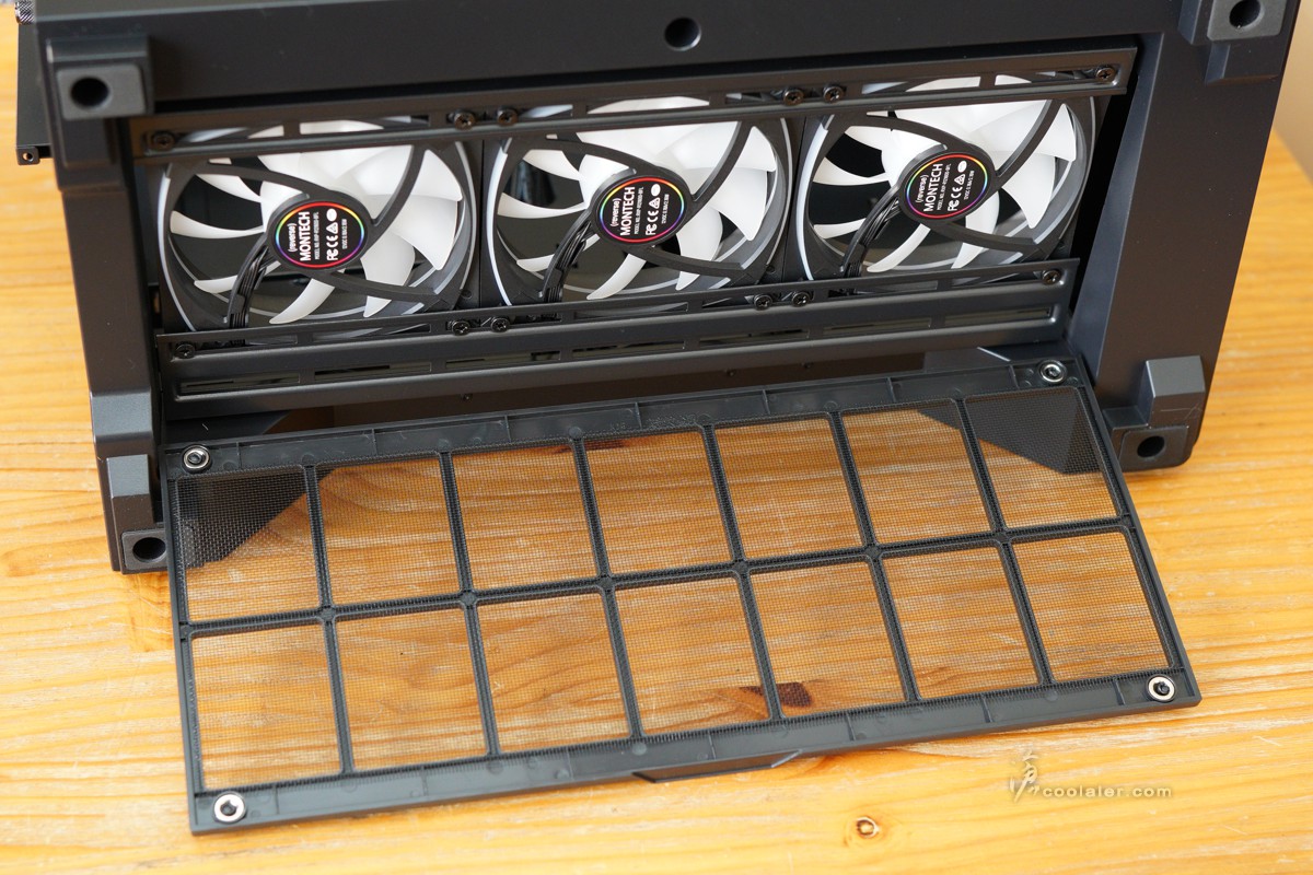

外側有可拆卸式濾網,方便清潔,濾網內側四邊為磁鐵固定。
實際試裝,電源的部分要先拆下安裝架,上方有兩顆手轉螺絲固定,轉鬆後抽出。
先固定於電源上再裝回。
記得先切換電源後面開關,安裝電源接線。

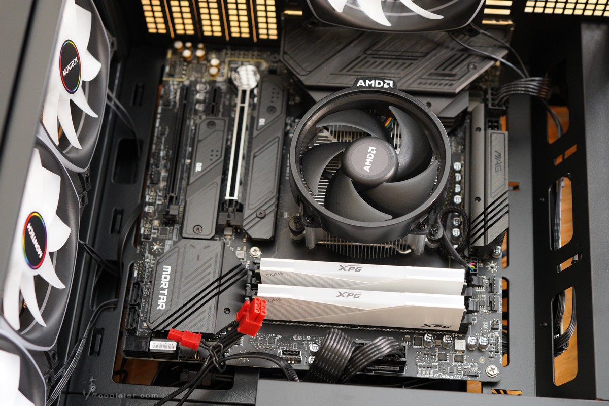

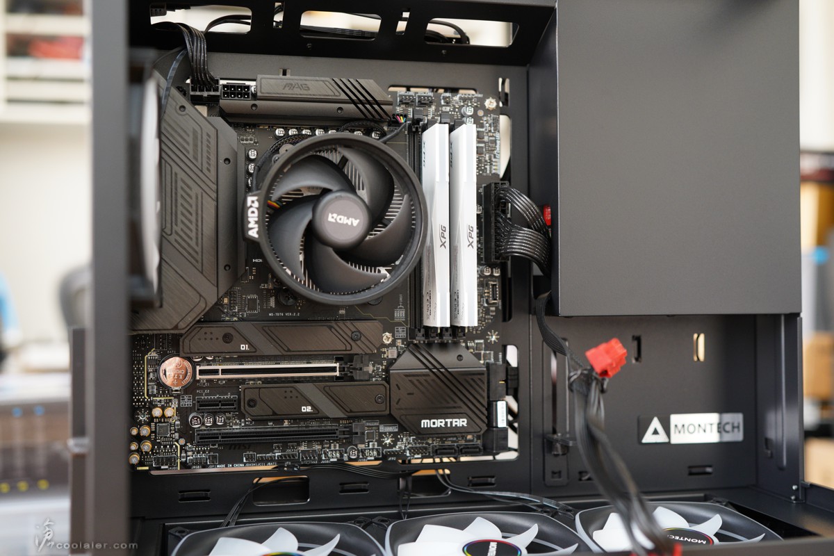

主機板上方寬敞,即便安裝水冷也不會干涉到過線孔。

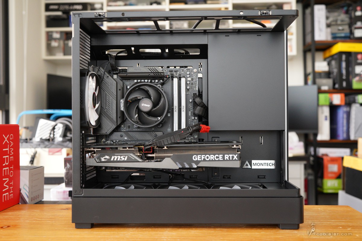

安裝使用的是標準 M-ATX 尺寸。主板上下以及側邊都還有些空間,並不會過於剛好。
下方風扇為下沉式,所以並不干涉到主機板下方走線或接線安裝。
擴充卡槽上蓋為手轉螺絲固定。
顯卡支撐架,支撐角度建議可以先調整,避免安裝上顯卡後手部空間不足。要調整上下則是從後部,所以沒有這問題。

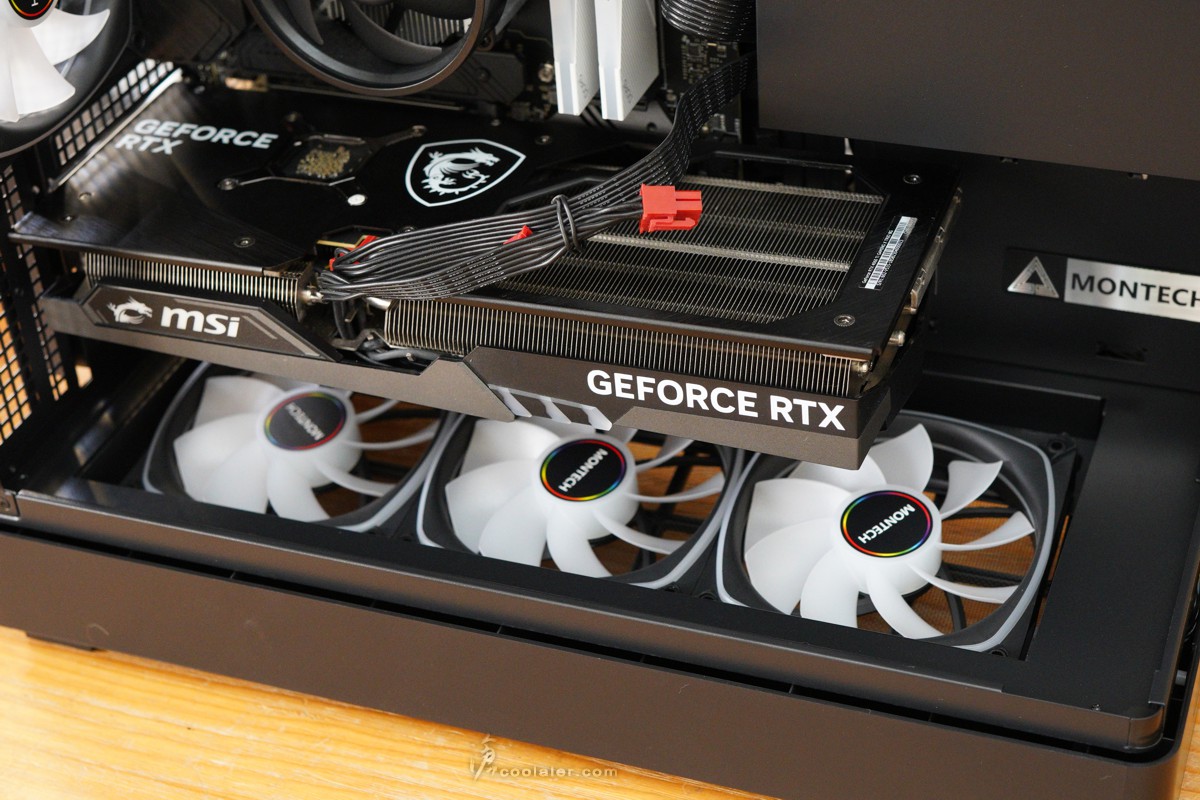

下方風扇可以直接對應顯卡散熱。
顯卡長度支援限制43.5公分,應該是不挑卡了。

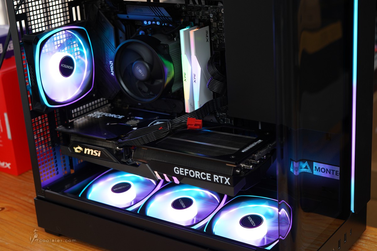

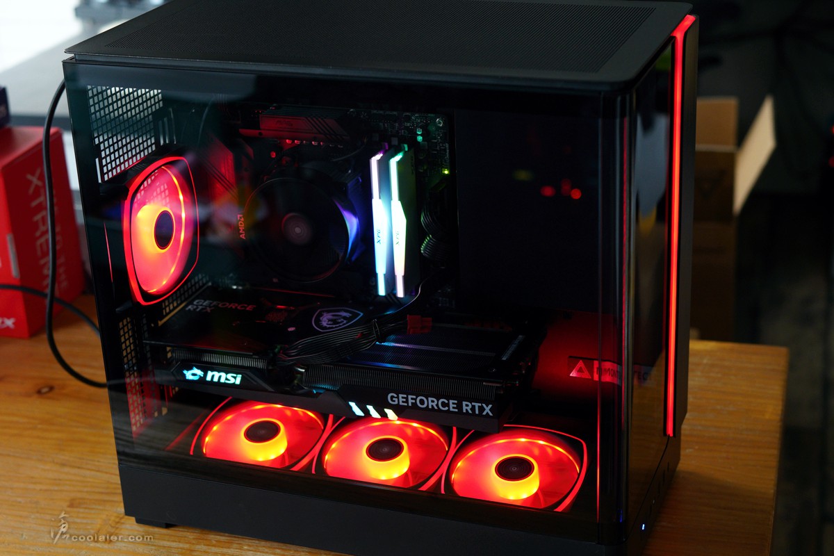

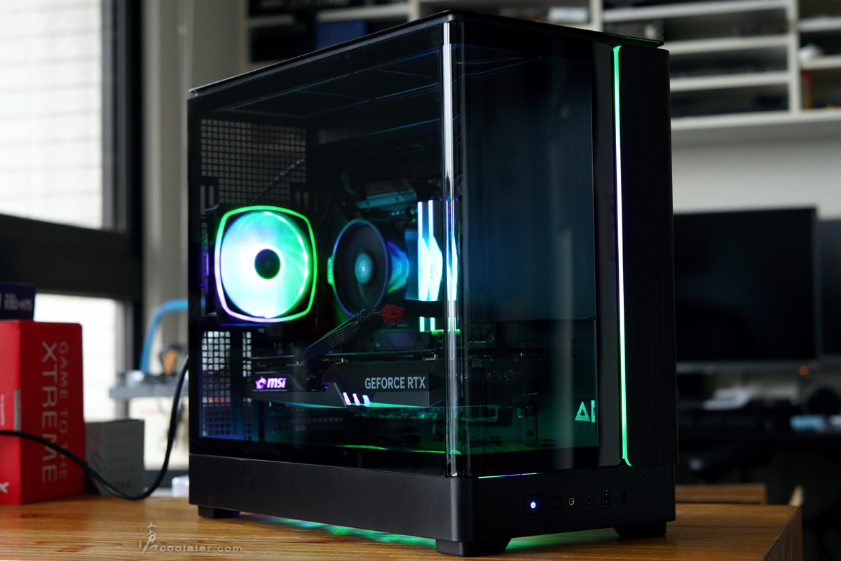

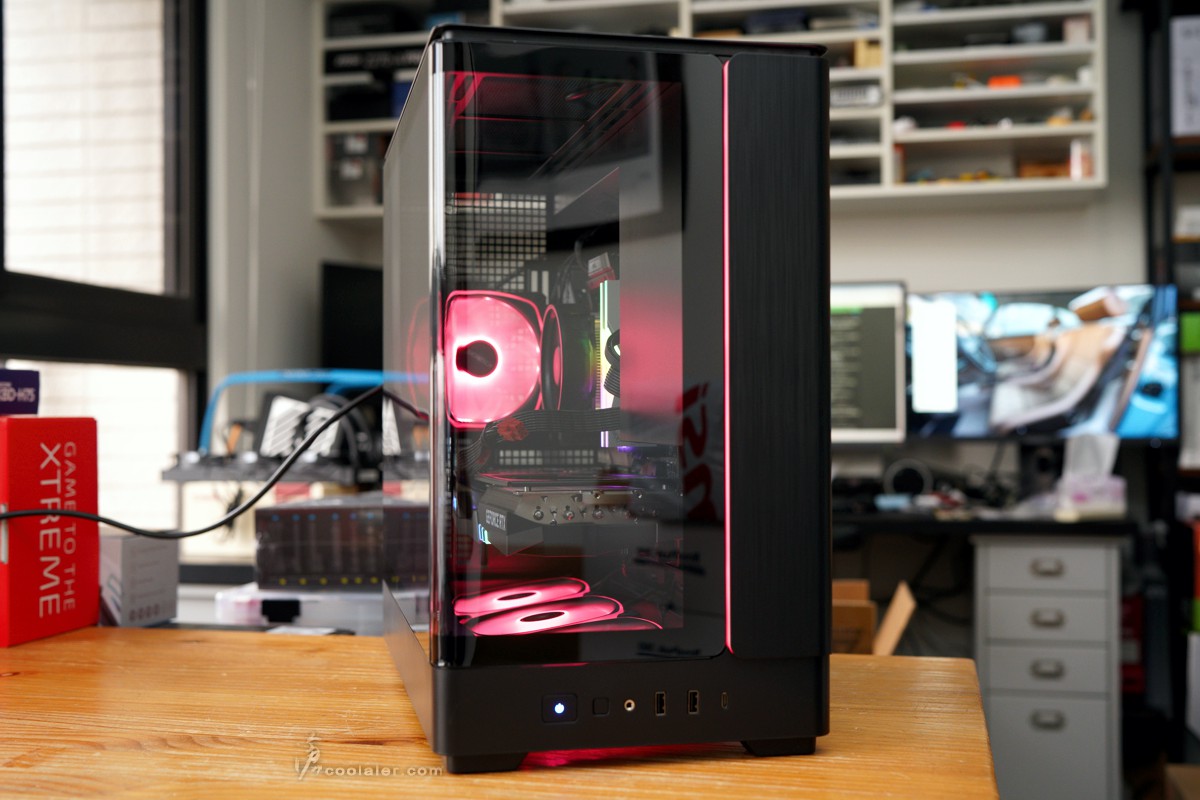

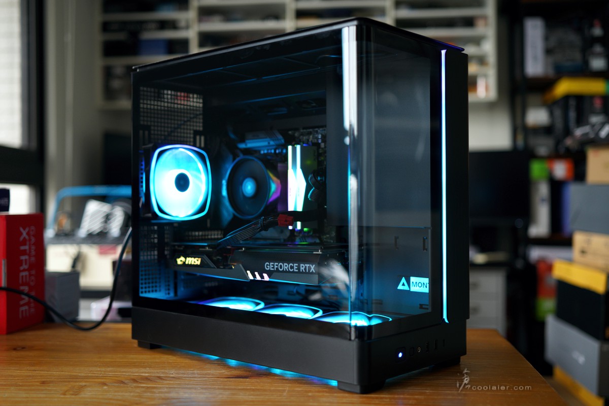

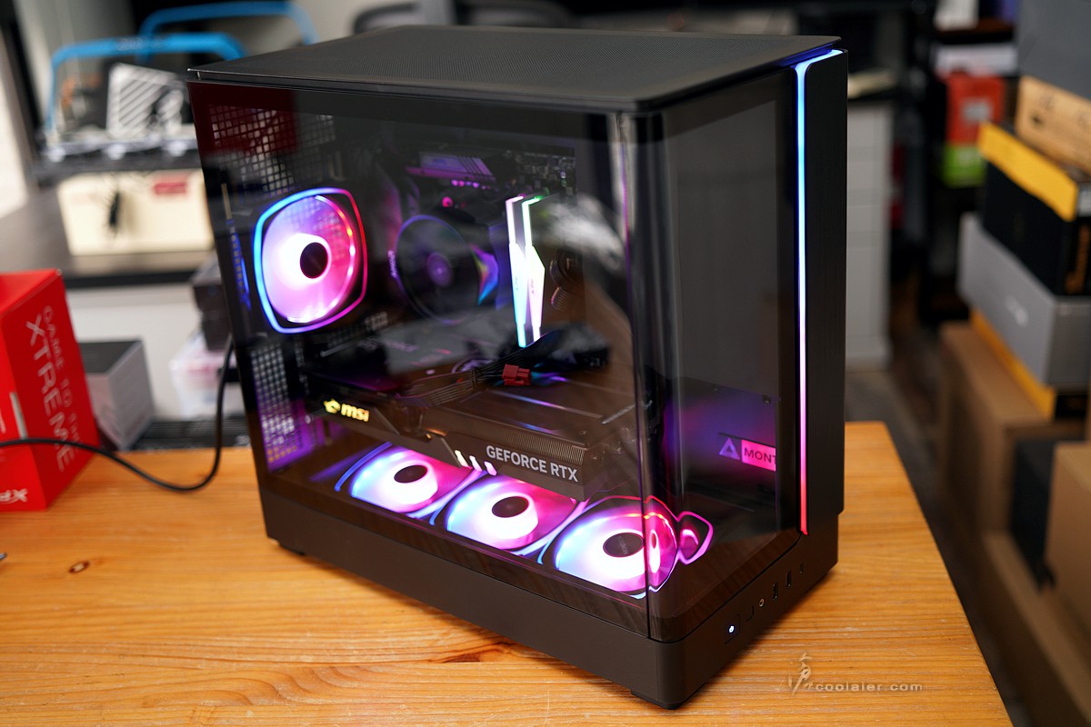

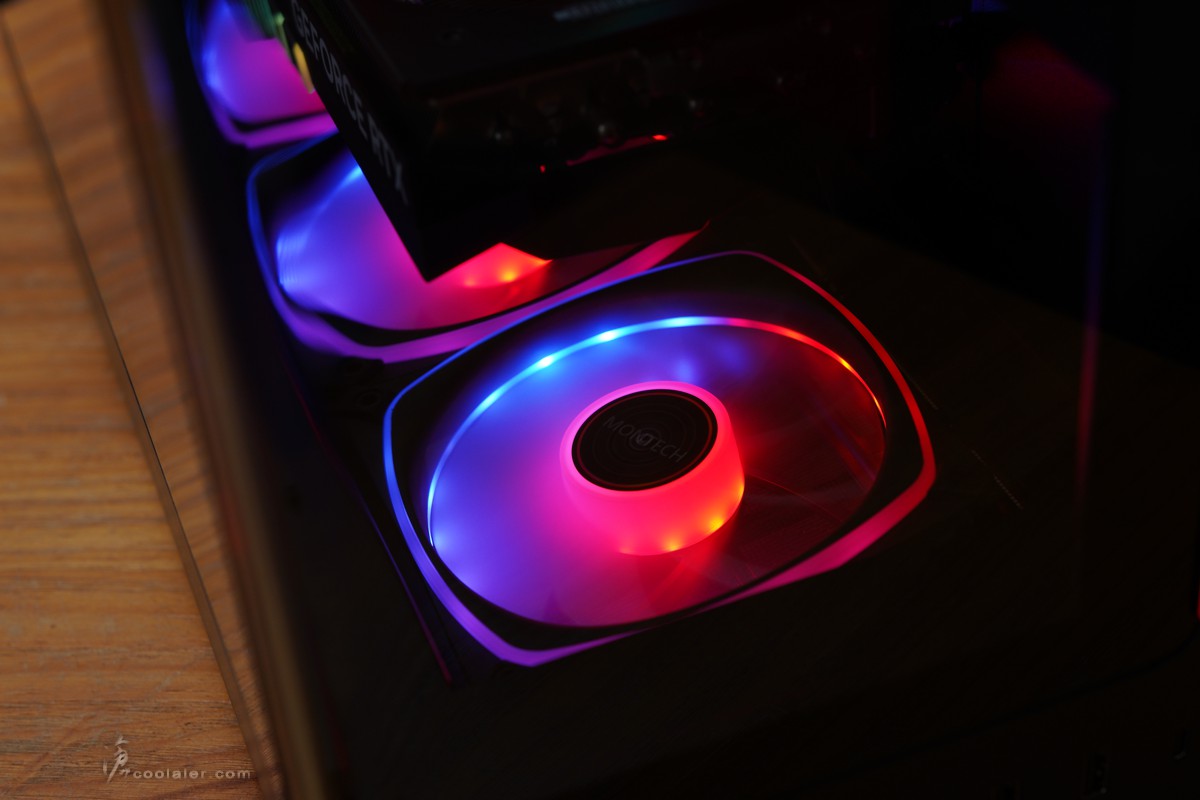

最後一樣來幾張燈效照,燈效的部分可以透過燈效鍵來切換效果、顏色,也可以連接至主機板由軟體來進行控制。
尚未蓋上玻璃側蓋。
蓋上玻璃側蓋。
因為底部風扇為下沉式設計,所以正面大概只能看到一點點燈效以及底部間接光。
KING 15 PRO 出廠預裝的風扇燈效還不錯,側邊框以及內側都有環形燈條效果。
