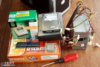

以下是參與這次組裝教學的零組件列表
CPU:AMD Sempron 3000+
CPU散熱器:CPU盒裝內附原廠風扇
記憶體:DDRII 667 1GBx2
主機板:MSI K9AGM2
顯示卡:主機板內建顯示
硬碟:HITACHI SATAII 160G
光碟機:NEC 16X DVD-RW
電源供應器:台達350W
機殼:Cooler Master Elite 340
除了上述這些東西,你還需要一把大小長短適中且好轉的十字螺絲起子,還有平坦的桌面。
