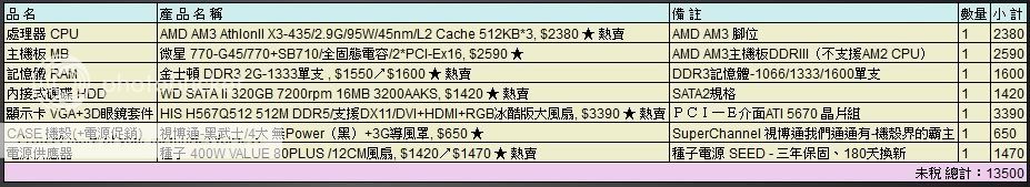

圖約 自己 簡略配的
無超頻~ 但是要組二台
雙台預算25000-27000 純主機 螢幕~光碟機不用
但 A 要比B多一點預算 或者二台一樣也可以
小弟我還不才 只能配到這樣
需要各位的 知識
看是哪邊需要加強 或者減弱 貼補其他項
跑的遊戲 大概是 魔獸世界~中華英雄~單機板一些遊戲 全開或半開 順順不會頓就好
雙核 三核 四核都可 只要在預算內
組買的時間 大概這二禮拜四月初至四月中
就請各位幫忙了~謝謝
個人會頃向雙核心這套.因為"便宜"
機殼部分買咖300塊的.就多出近1張小朋友能運用...
推薦部分MB-785G的鋼砲系列...弟用"雞排"的...
雙台預算25000-27000
那一台的預算
只有12500~13500元

僅供參考之用
picture.php
多出一點點可以把機殼做修改~~~~~
選雙核~~以後可以等4核便宜再升級~~
個人想法僅供參考~~~(以上發言不代表本台立場)好像常看到;x;
picture.php
另一套配法提升CPU跟顯卡~~~可是就少了機殼
如果.......2台都使用低價機殼因該可以達到你的預算上限內
這是XX屋的價錢
(組2台在NOVA因該可以更低價位組好請多跑跑幾家)要便宜一定要多比較
你也可以問看看站內優質商家~~或許可以得到更意外的價錢;nq;;nq;
