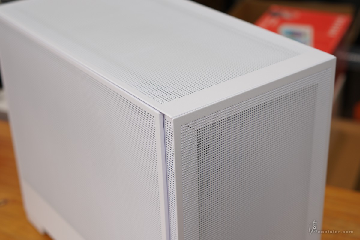

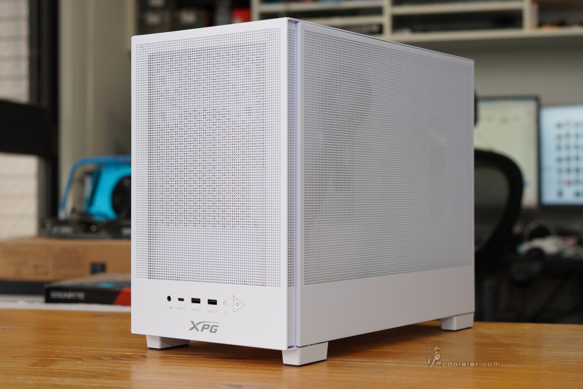

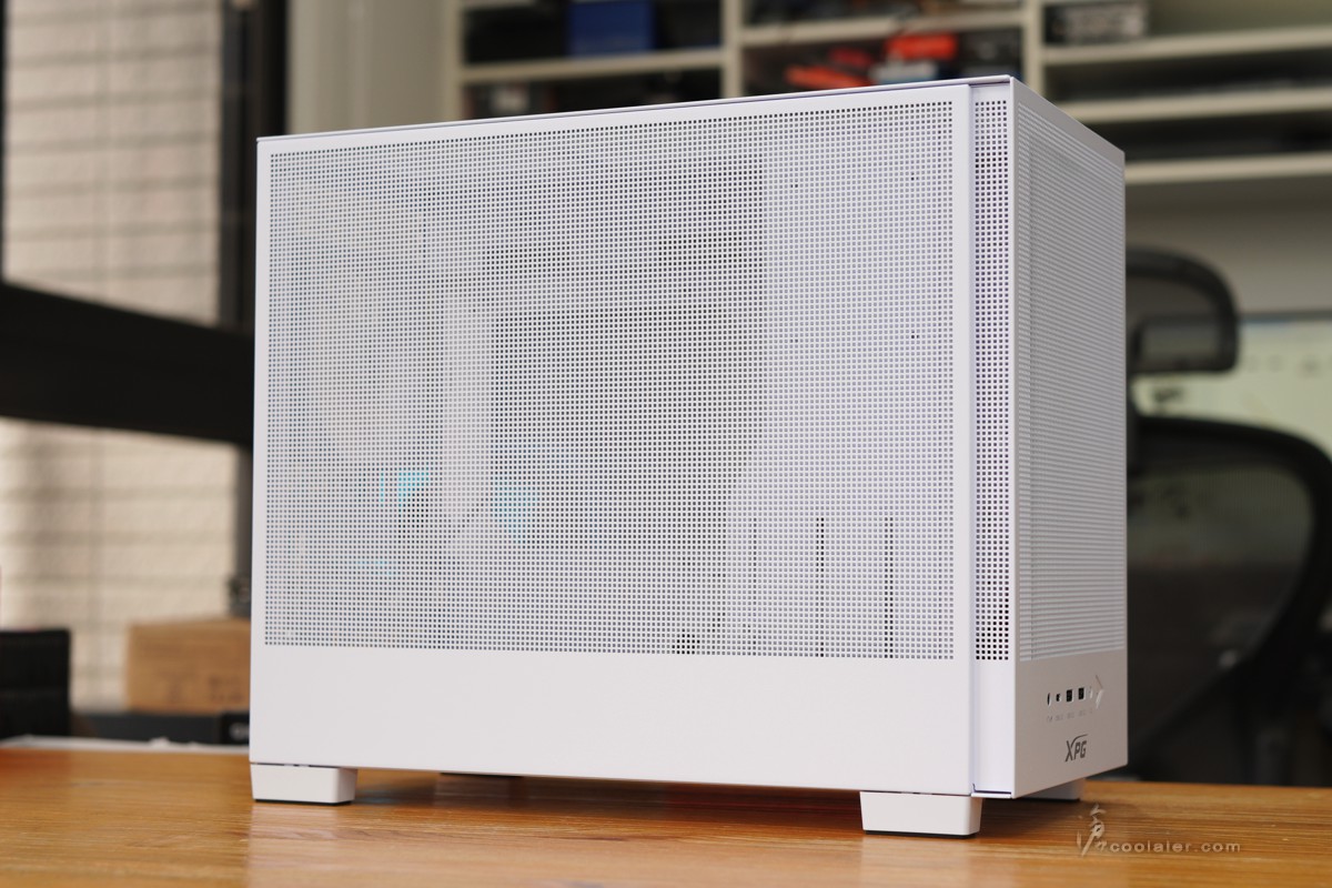

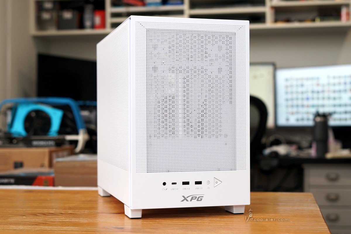

開箱的 VALOR MESH NANO 是白色版本,另外也有黑色可選。

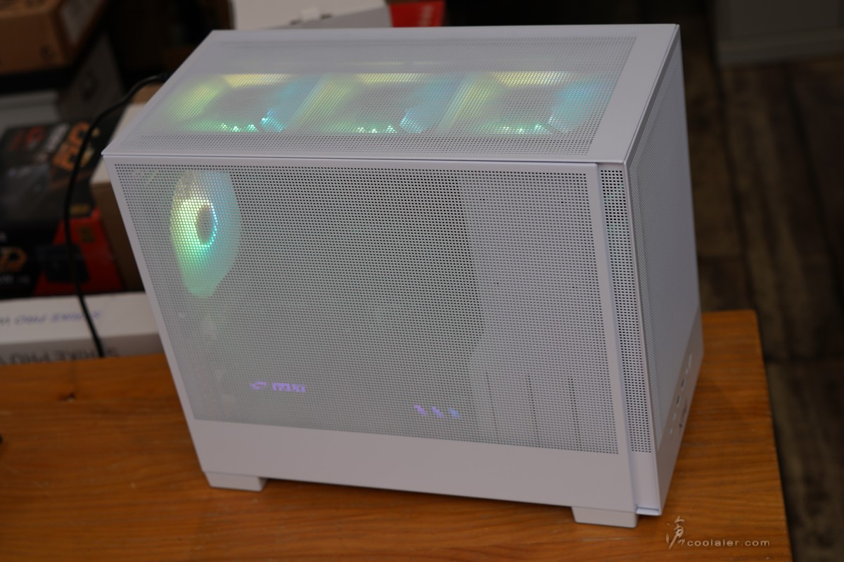

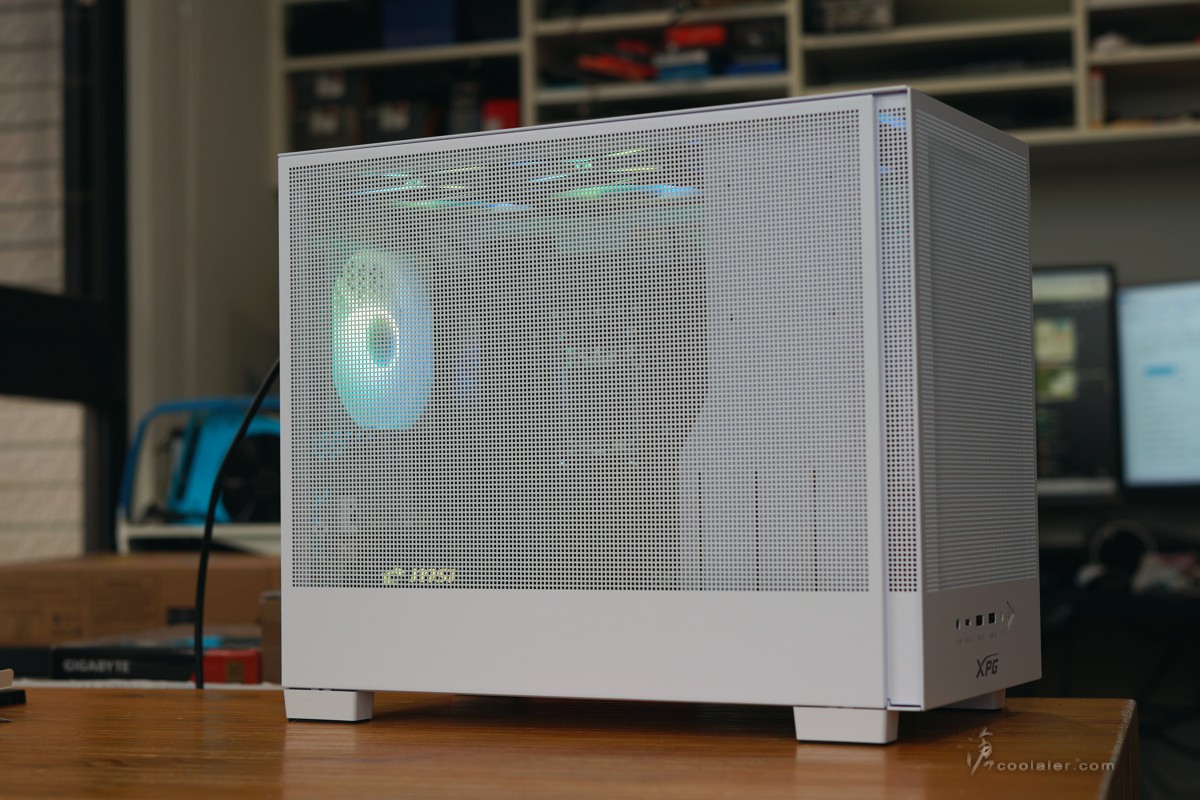

可以看到整體使用了大量的網孔設計,包括了面板、上蓋、左右兩側蓋、底部,以及後方,可預期是相當通風的。
頂部也是幾乎全面積通風孔。
面板與側蓋之間有個小凹槽,這部分也是打了孔。

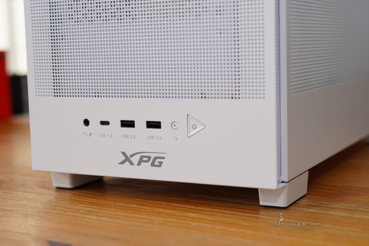

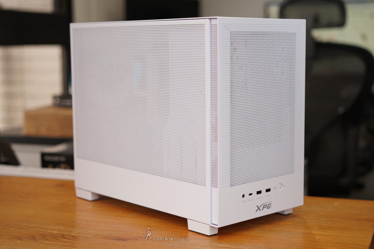

面板的部分也是大面積通風孔,下方為 IO 埠。
有耳麥孔、USB 3.2 Type-C、2個 USB 3.2、重置鍵、電源鍵。在 IO 下方則有一個 XPG 的品牌 Logo 字樣。
右側板與左側是相對應,也是大面積的網孔。

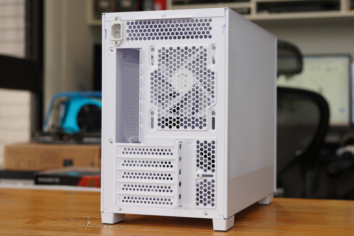

VALOR MESH NANO 屬於比較低矮型的設計,電源的位置移到了前面板內側,所以後方左上有一個電源孔,內部是採用延長線連接。

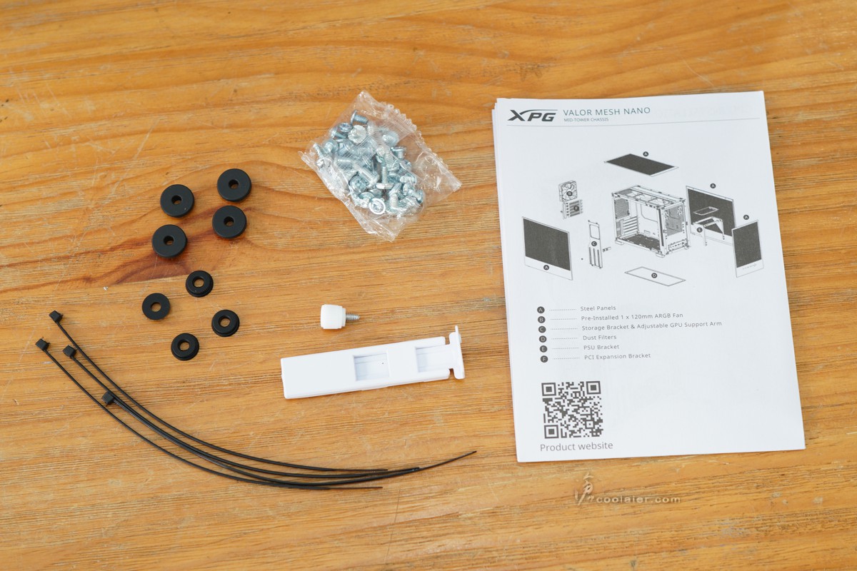

配件有四條束帶、3.5吋 / 2.5吋硬碟安裝墊、螺絲包、顯卡支撐架、說明書。

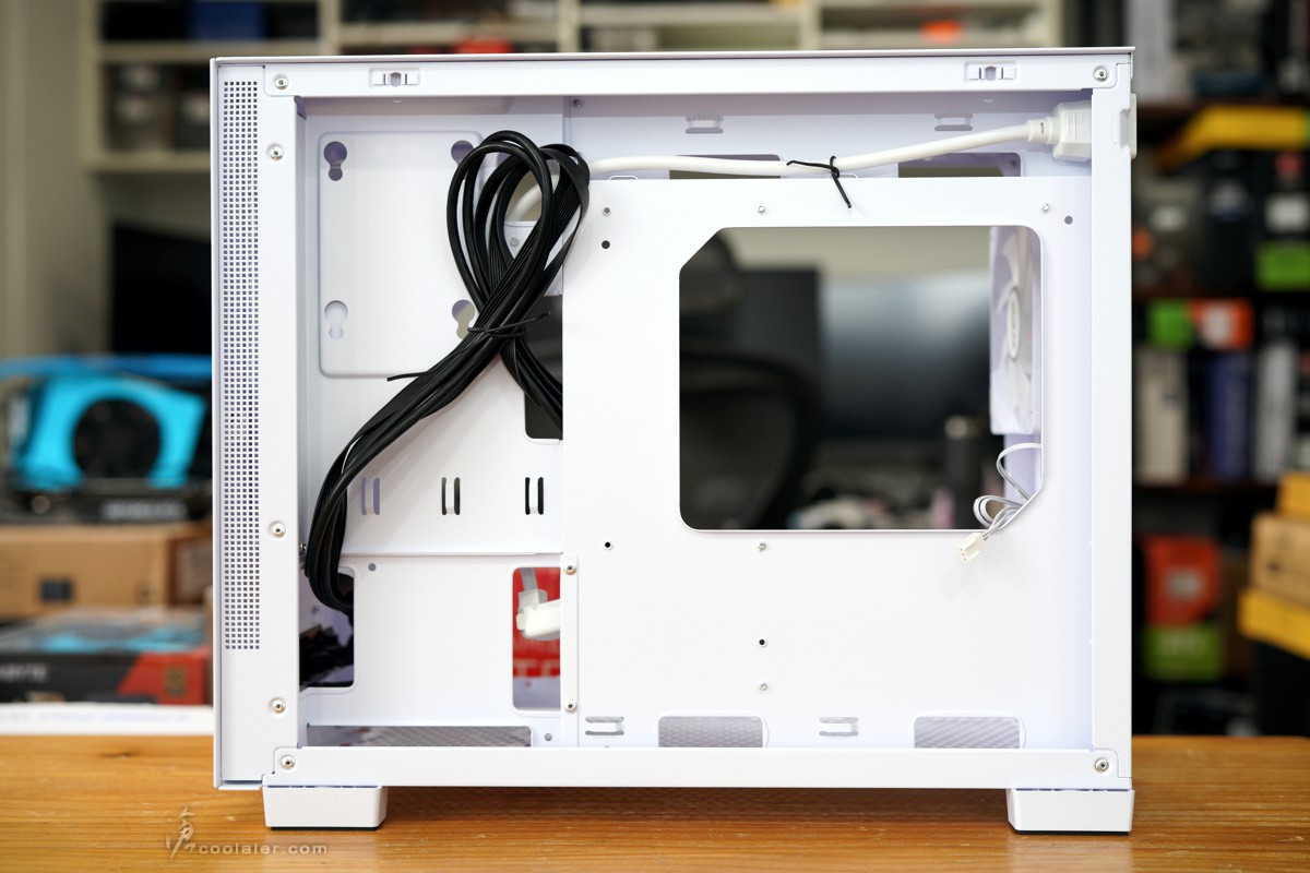

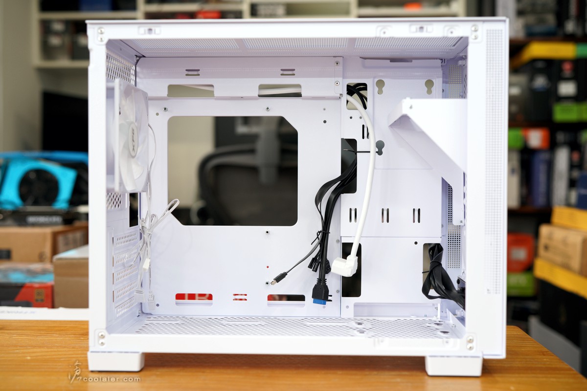

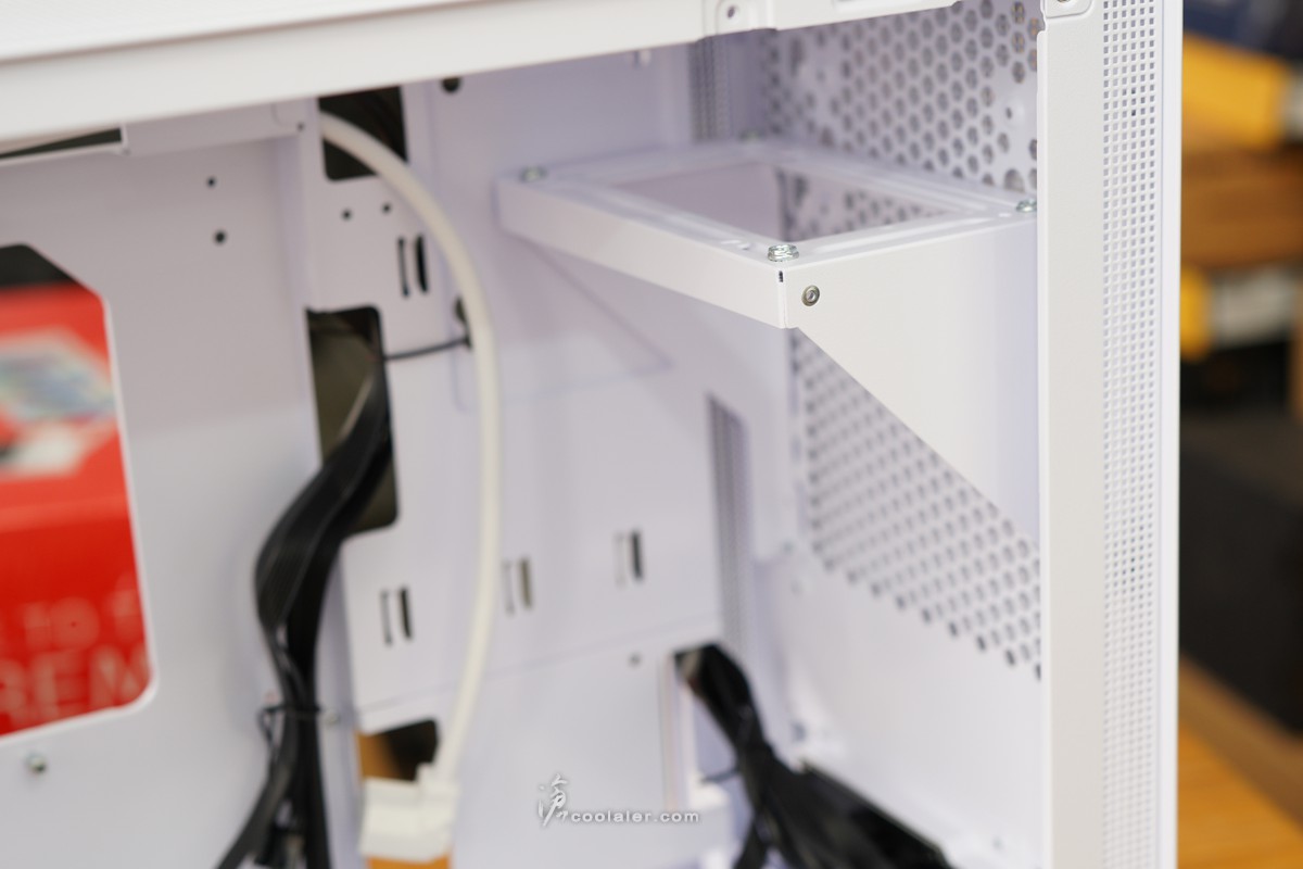

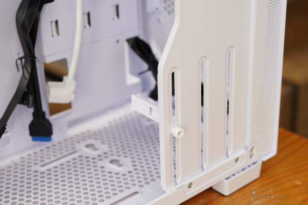

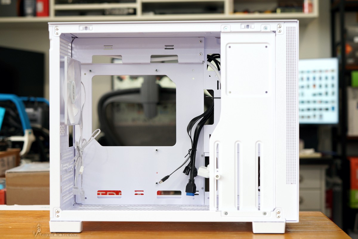

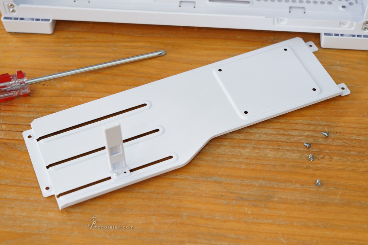

內部,右側邊有個遮板,主要用來遮蔽內部電源供應器與線材,這遮板上方內側可以安裝1顆2.5吋硬碟,下方是集成顯卡支架。
有三個溝槽可隨顯卡調整位置與高低。
遮板可拆,上下有螺絲固定。

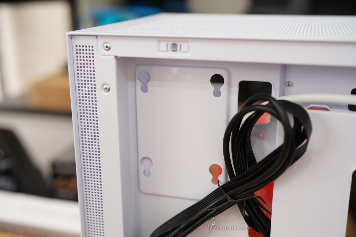

內側上方可以安裝1顆2.5吋硬碟。
內部,左側用於安裝主機板,適用於 M-ATX 或 Mini-ITX,右側安裝電源供應器。

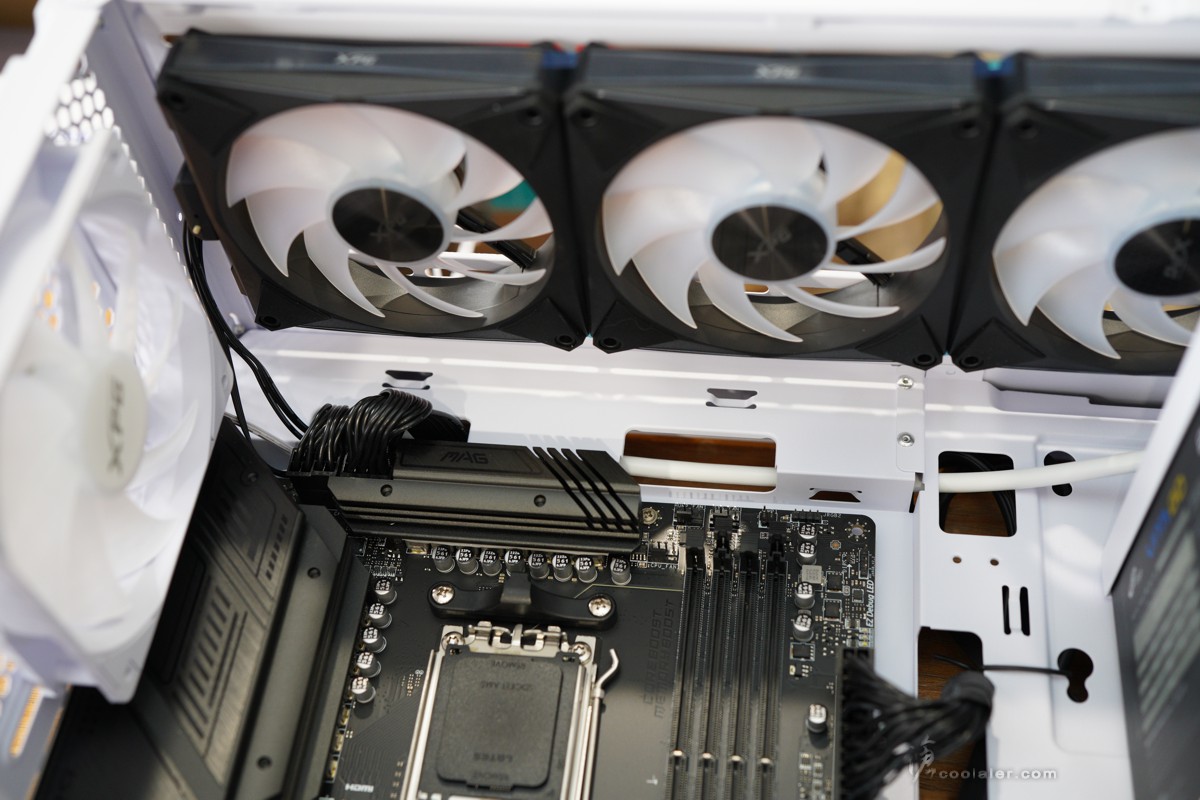

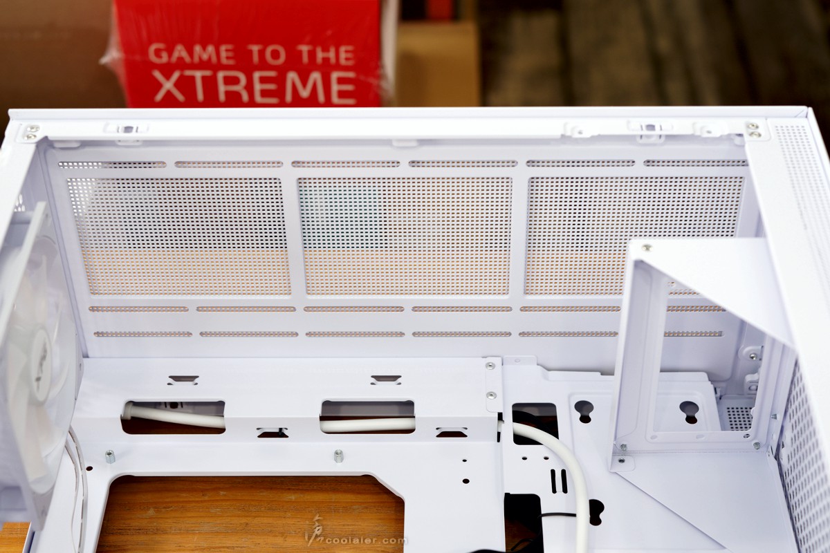

上方可以安裝3顆12或2顆14公分風扇,也可以支援36公分水冷。

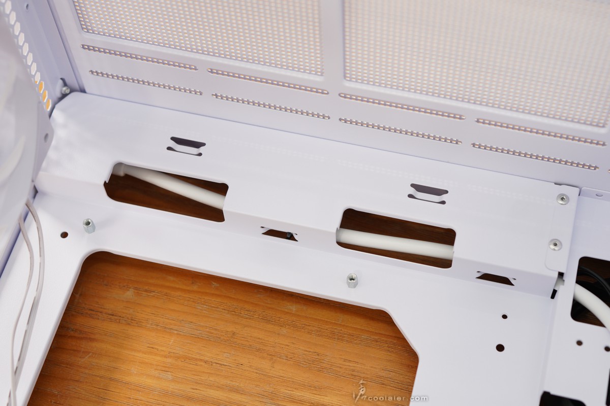

主板上方有預留寬敞空間,也有兩個過線孔。

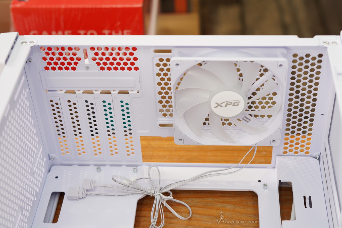

後方預裝1顆12公分 ARGB 風扇。擴充卡槽有5個,不過最後1個槽並無法安裝擴充卡,另外檔板的部分為一次性拆卸。
下方可以安裝2顆12公分風扇,空間允許的話,畢竟有顯卡如果太厚,那應該是無法。

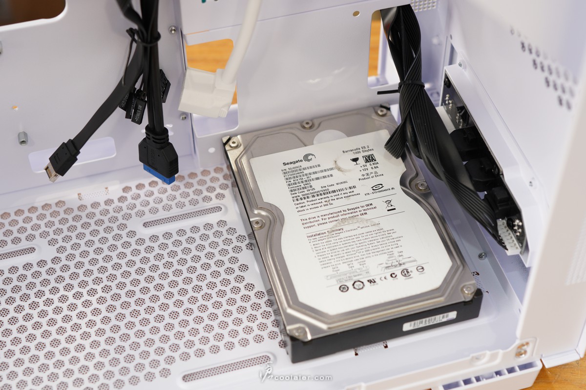

右側下方可以安裝1顆3.5吋硬碟。
右上為電源供應器安裝位。
安裝板背面。
左上角位置可以安裝1顆2.5吋硬碟。

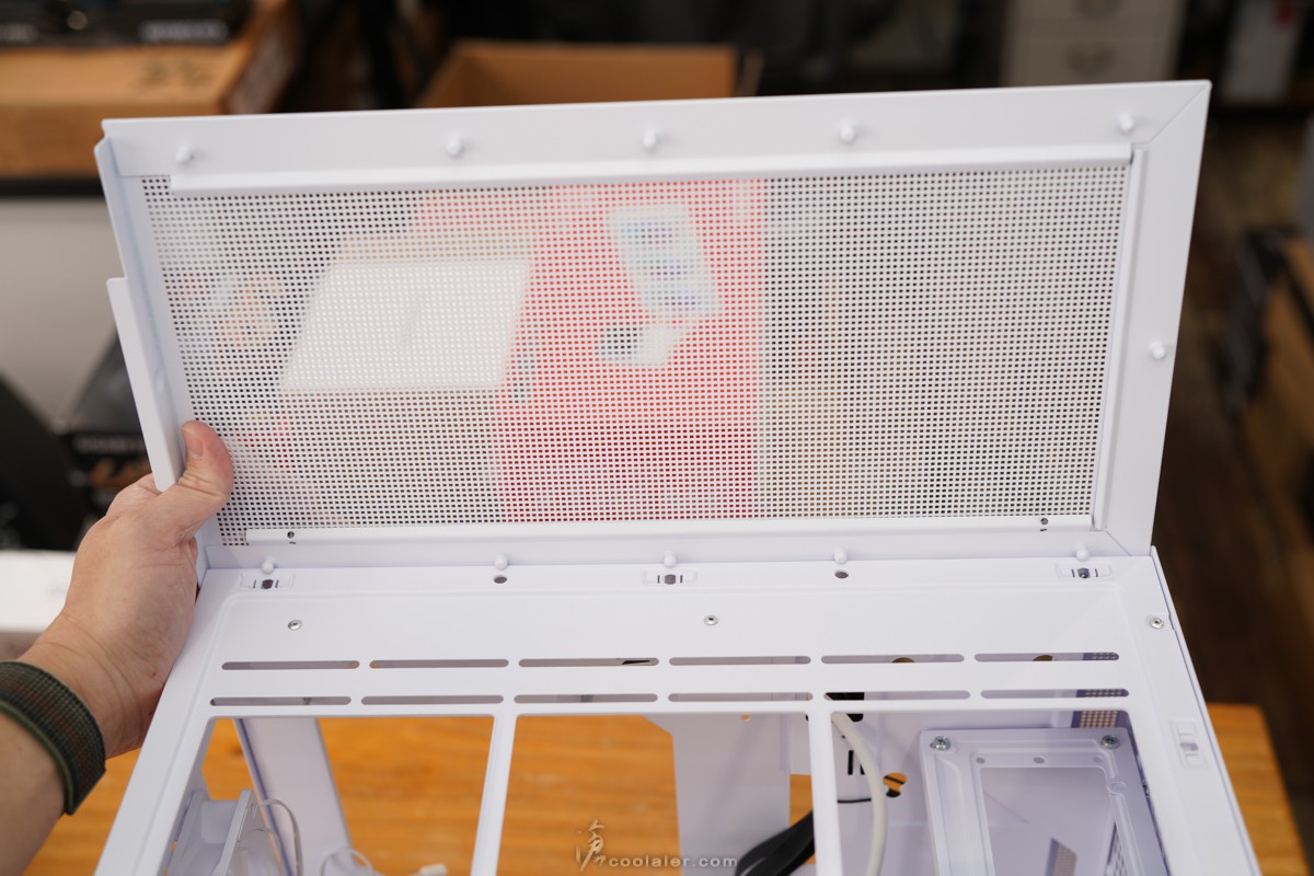

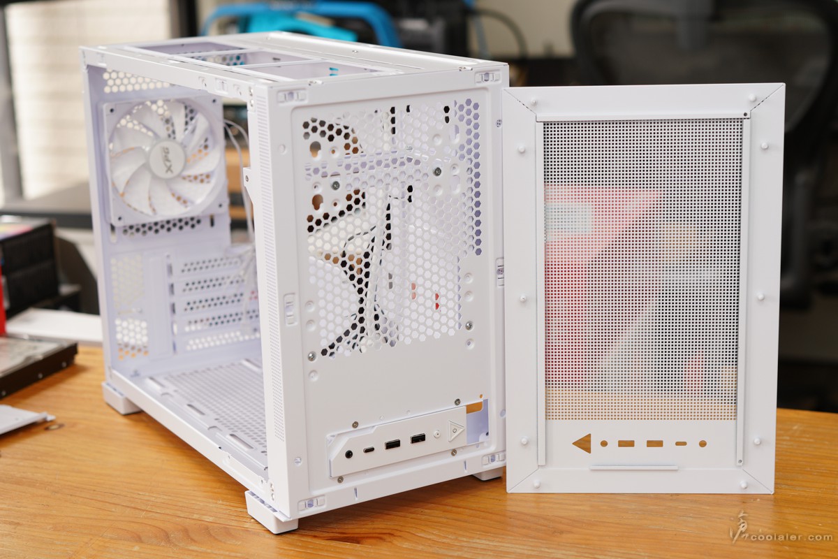

上蓋可拆,後方有一塊可做為施力點,向上拉起即可。
面板可拆,左右兩側往外拉出。左右側蓋、上方與面板都是採用釘釦式設計。

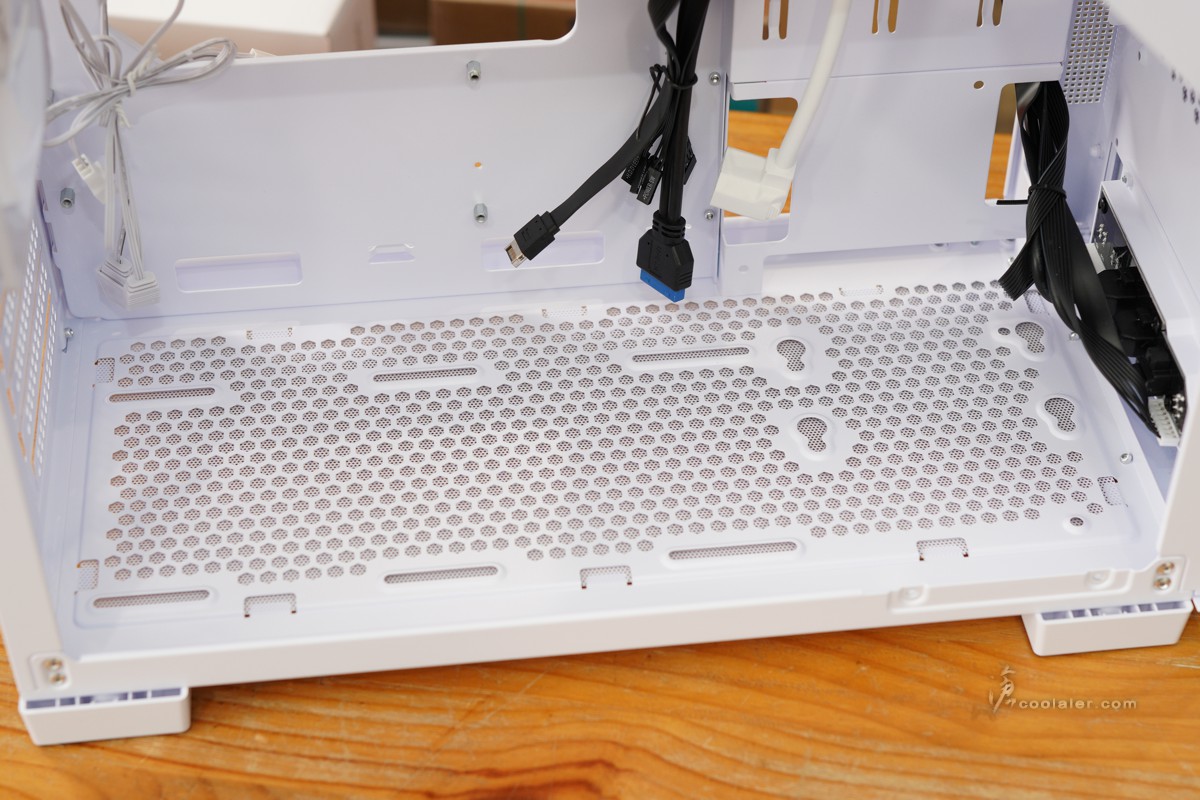

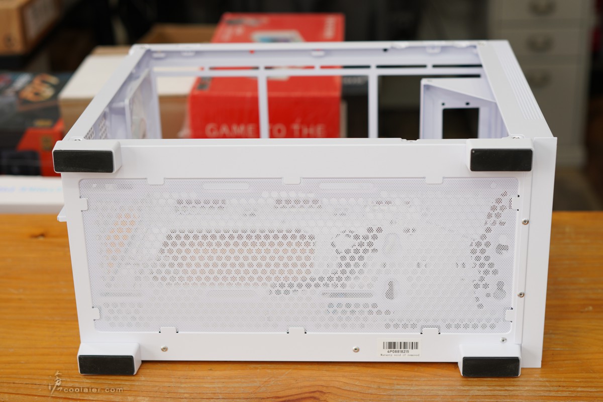

底部搭配稍高一點的腳墊,拉高下方氣流空間,另外底部外側鋪有陽春型濾網。

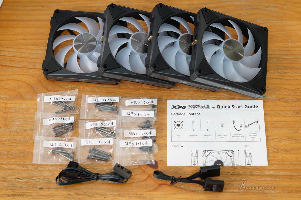

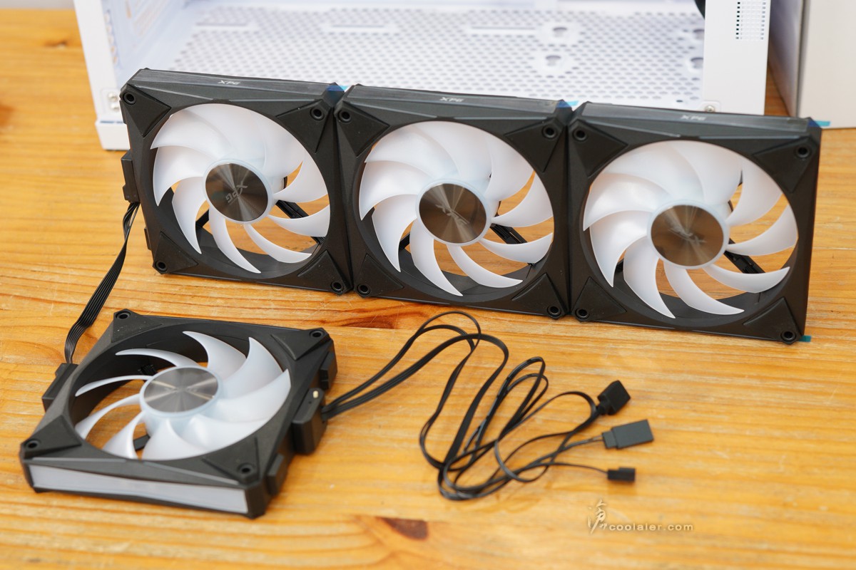

XPG 最近還推出了新款磁吸式風扇,用以簡化裝機安裝,這是四風扇的包裝。主要特色就是風扇之間採用磁吸式的連接,告別混亂的線材,一條搞定。一樣有黑白兩種顏色可選擇。
磁吸式連接設計、菊花鍊接並有額外連接線對應第四顆風扇。支援正逆轉,只需要按一個按鍵即可切換。

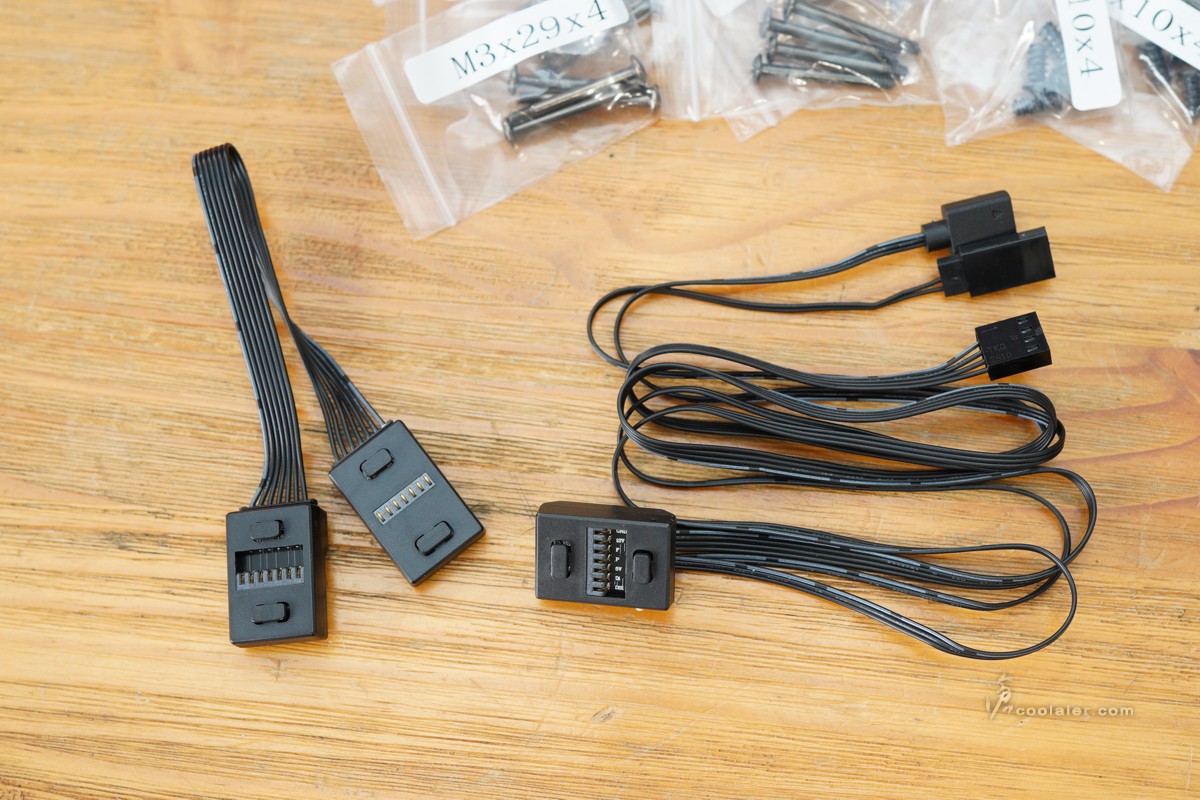

配件除了四顆風扇,有相對應的安裝螺絲、兩條連接線、說明書。

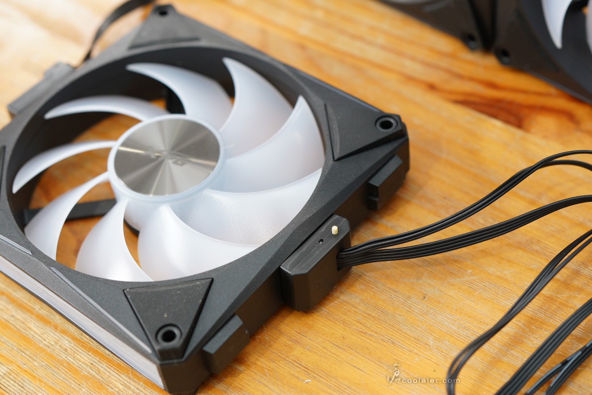

採用自家規格,7pin 連接線。連接線包括風扇與風扇之間連接延長線、風扇連接至主板連接線。後者除了燈效與風扇之外還有一個 2pin 的燈效功能鍵,可以直接連接到機殼的 reset 鍵,方便用戶透過實體按鍵切換燈效模式。

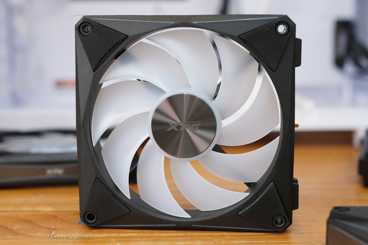

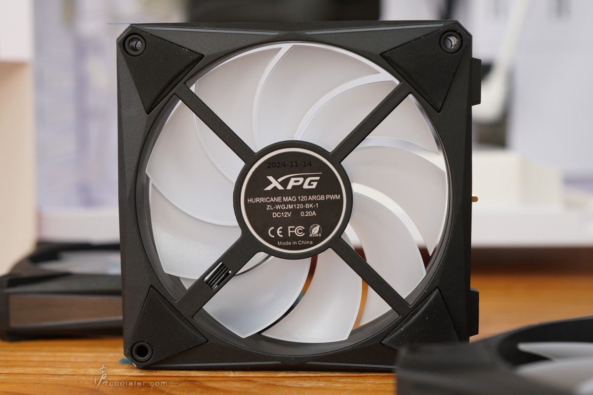

黑色版本也是搭配白色扇葉,畢竟是為了凸顯燈效,四邊正反面都有軟墊,可避免共振音。HURRICANE MAG 120 ARGB PWM 風扇採用來福軸承,轉速 300~2000 RPM,風量正轉 54.82 CFM,反轉 49.27 CFM,最大靜壓正轉 2.74 mmH2O,反轉 3.29 mmH2O,噪音值正轉 23.36 dBA,反轉 31.36 dBA。

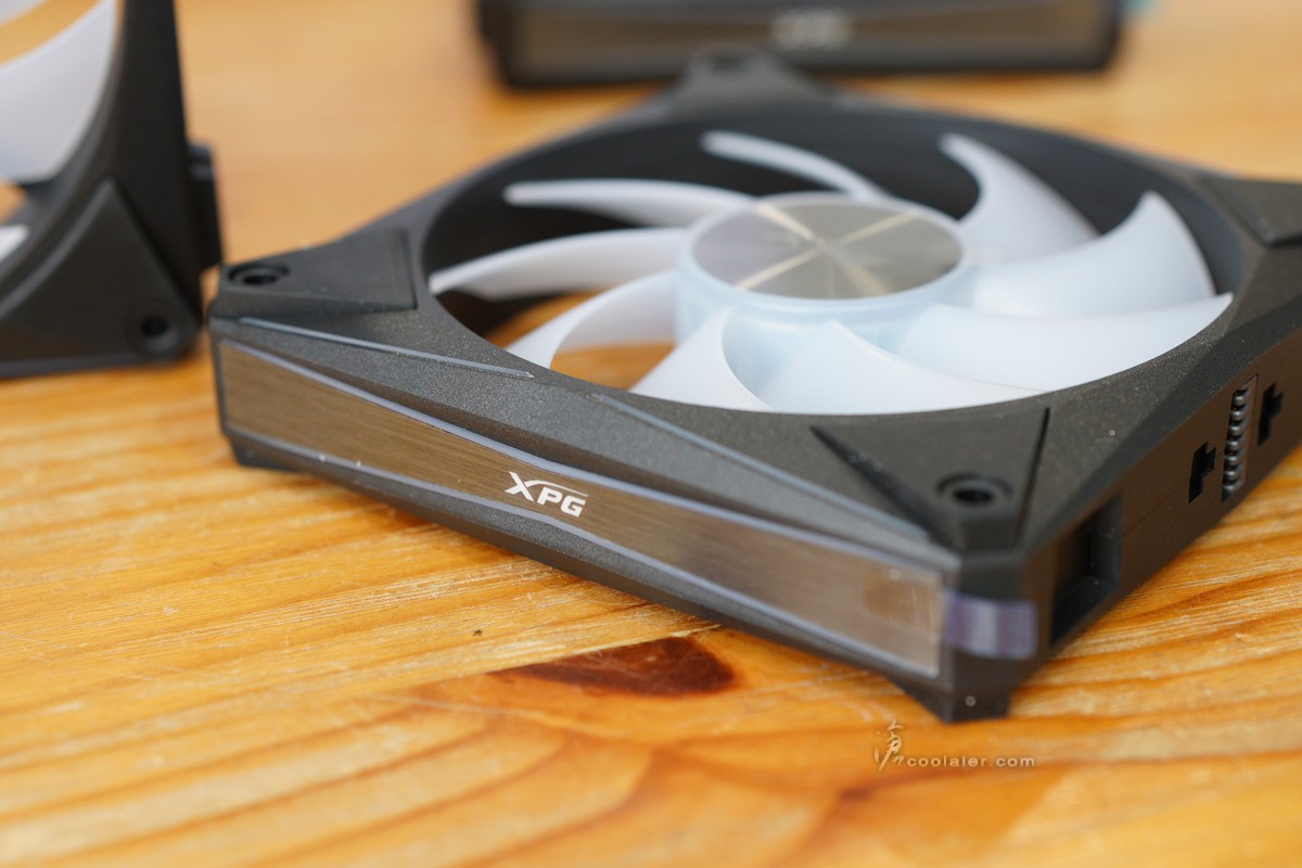

側邊採用鏡面處理,上下則有斜邊燈條設計。

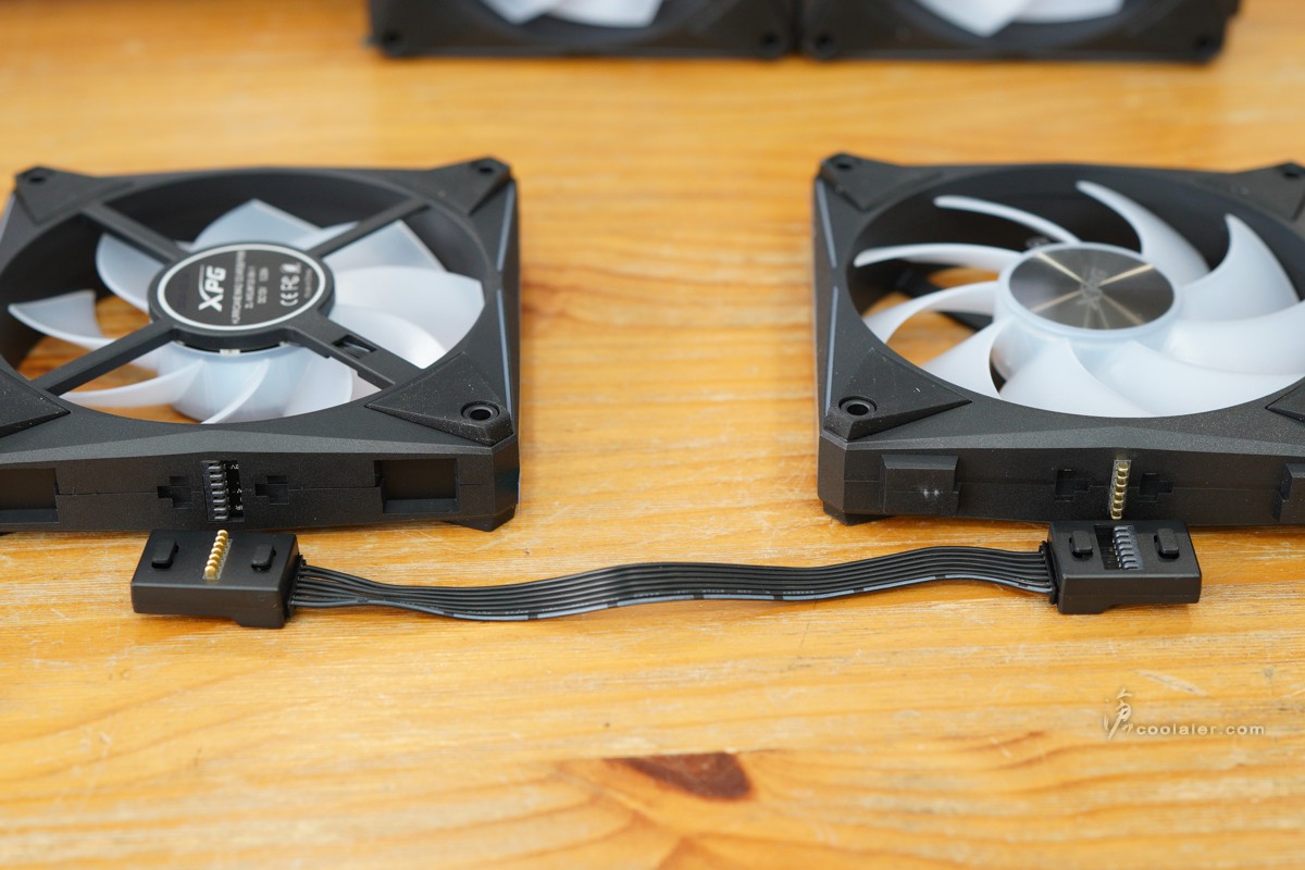

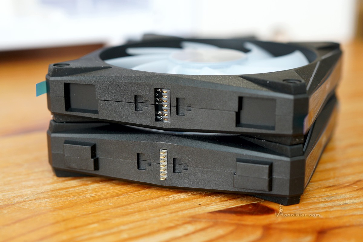

風扇連接的部分,一公一母,左右兩邊凹凸的部分含有磁鐵,採用磁吸式固定,中間則是 7pin 連接。
12V 0.2A。
延長連接線,接頭兩邊有卡勾,避免脫落。這部分沒有磁鐵固定。
連接示意圖。
在主線連接到主板上的這條線上,風扇接點處有一個小小白色按鈕,按壓可以用來切換風扇正逆轉。

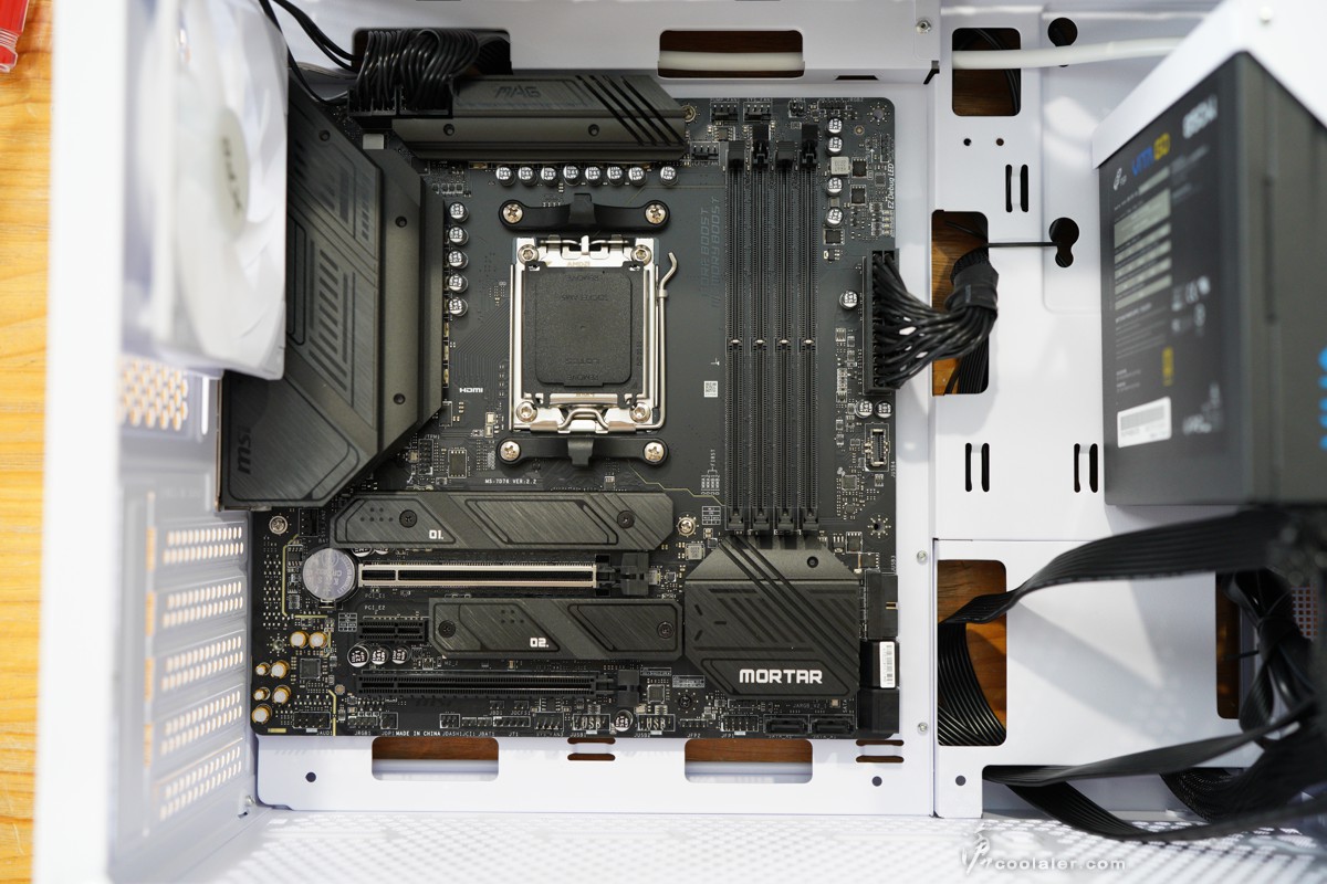

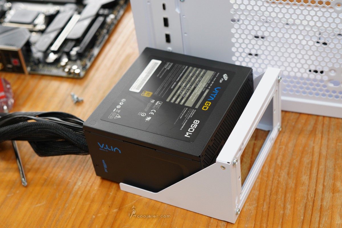

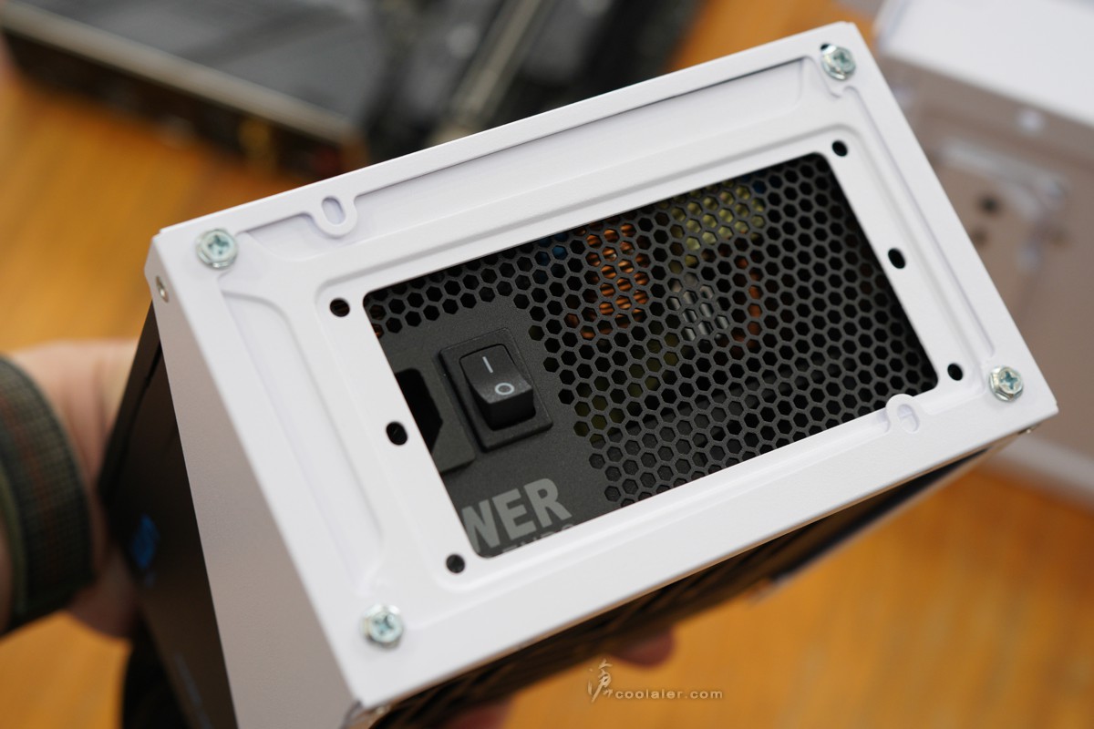

實際試裝一下,電源的部分需先拆下支架,前面板內側有鎖點。
原來這個支架也有支援 SFX 電源。安裝一般 ATX 電源前面板要拆下。

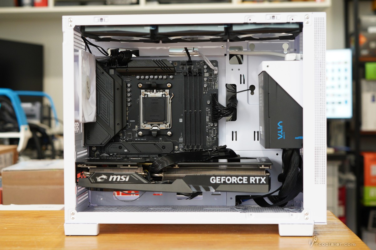

安裝使用標準9孔 M-ATX 主機板,不會過於擁擠,也不會蓋到過線孔。
上方安裝了 HURRICANE MAG 120 ARGB PWM 風扇,空間還很寬敞,即便裝一體式水冷也沒甚麼問題。

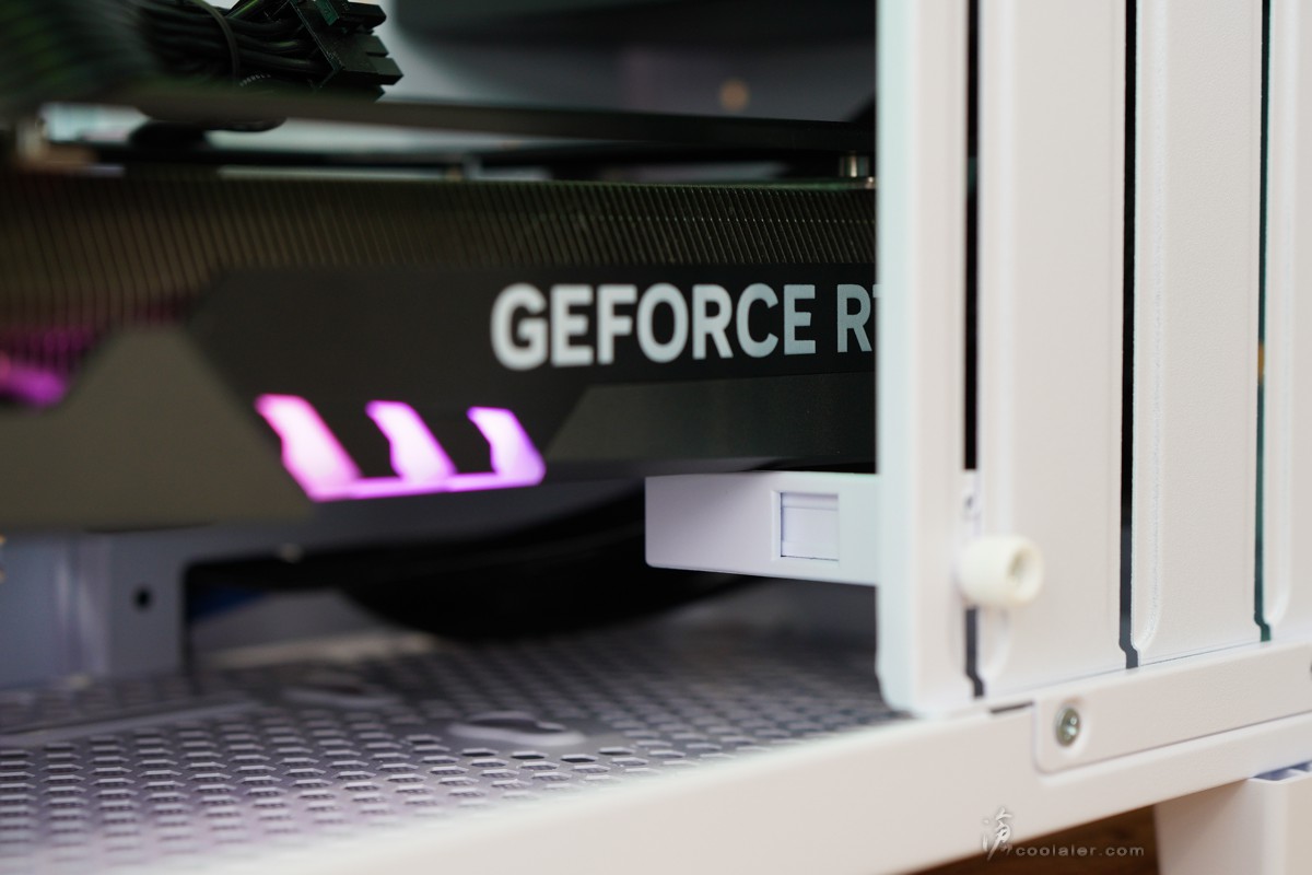

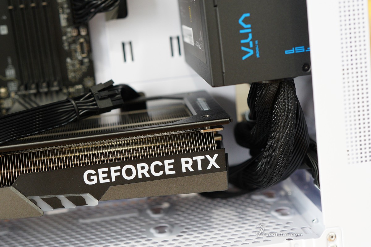

顯卡的部分可以支援到37公分,大概是到右側電源線材的距離。
內建顯卡支架。

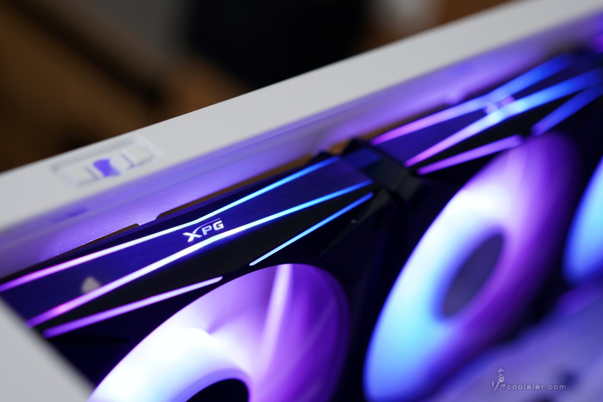

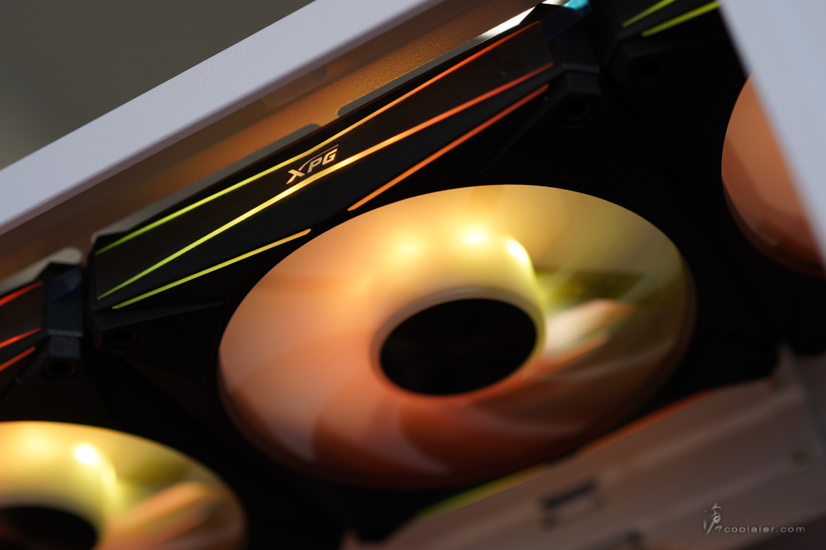

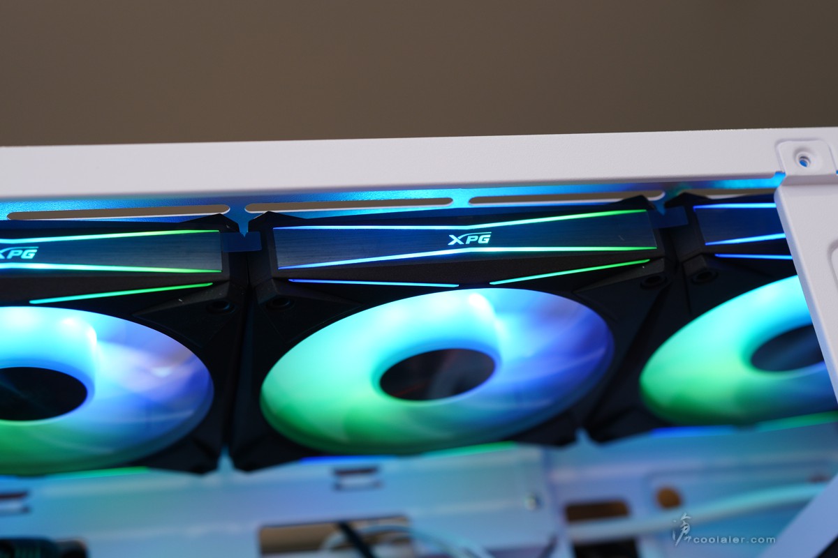

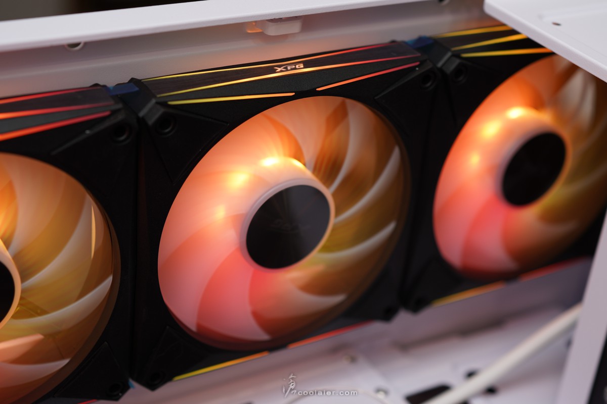

來看看 HURRICANE MAG 120 ARGB PWM 的燈效。

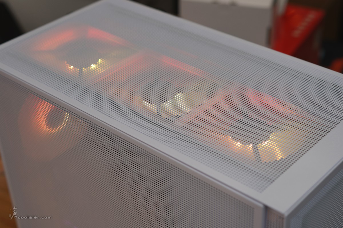

風扇燈效質感還不錯,尤其是側邊線條,好看。

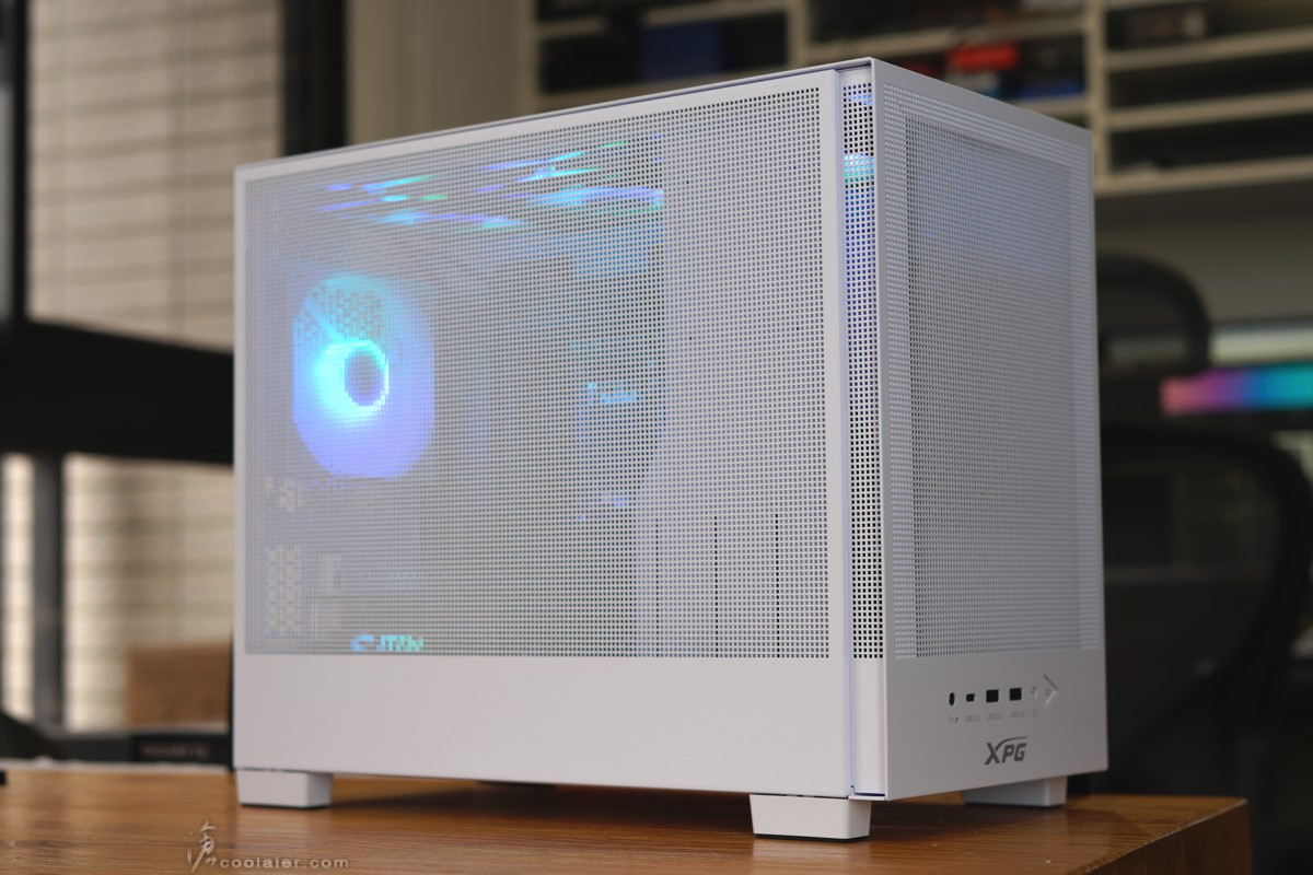

蓋上側板,隱約也是可以看到內部燈效。是不是有一種薄紗感XD。
