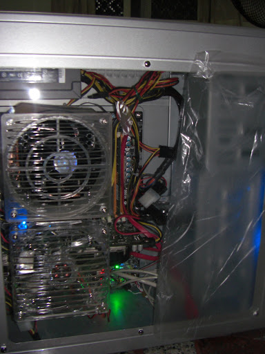

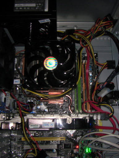

我把2個小護士,貼在熱導管跟跟插進散熱器處理器底座之間
燒機時小護士都不會超過45度

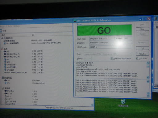

最近連測了好幾天,發現只要EVEREST的三個CPU溫度同時破百,就死機了
通常是在算 FFT LENGTH 轉進128K的時候(燒機剛好快3小時) 這時候3個溫度剛好破百
所以不才給的結論是,散熱做的好,4G應該沒啥問題

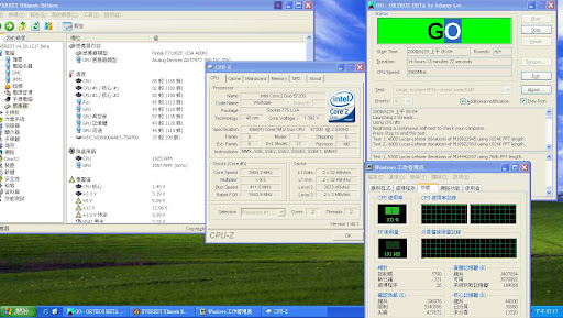

這邊我給一下現在穩定的E7200(815A)超3.9G的電壓數據(9.5*411=3.9 GHz)
全部都進機殼,並且關側板,室溫從晚上28度到白天31度,無冷氣,SP2004 14小時以上(大概每3.5小時 SP2004就會重新從 1024K開始)
CPU 1.425 (會掉壓到1.37~1.4)
RAM 1.9
VTT 1. 45
NB 1.5
SB I/O 1.8
SB 1.15
