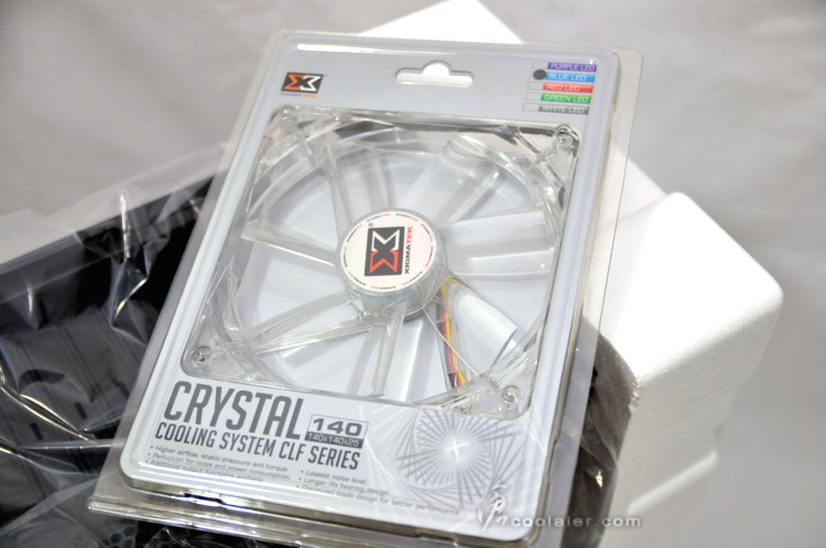

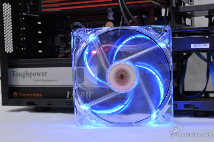

附贈的是CRYSTAL 14公分風扇,比381的12公分大一號!風扇型號為CLF-1451,轉速1000RPM,噪音值低於16dBA。

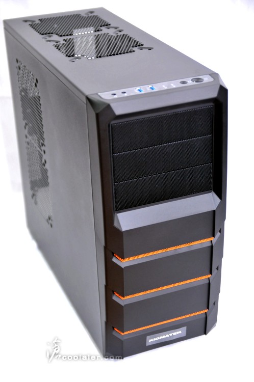

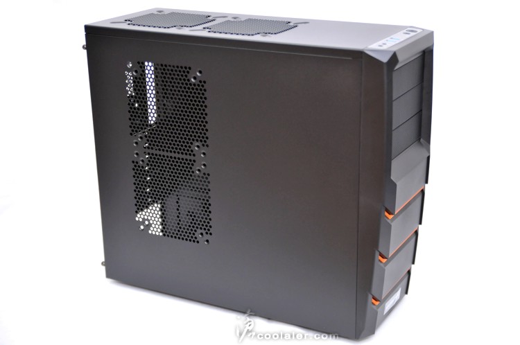

外觀整體為黑色霧面烤漆,側板的部份一樣有分透側以及非透側兩種,非透側則是有12/14公分的風扇開孔。價格上透側可能會稍貴一些。
面板的部份Asgard 382比381要有設計感一些,底部取消了大面積網孔,使用極簡俐落的鐵網設計,雖然感覺還不錯,但散熱效率恐怕就有些微折扣了。

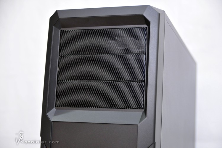

5.25吋的部份有3個,檔板採用網孔設計。

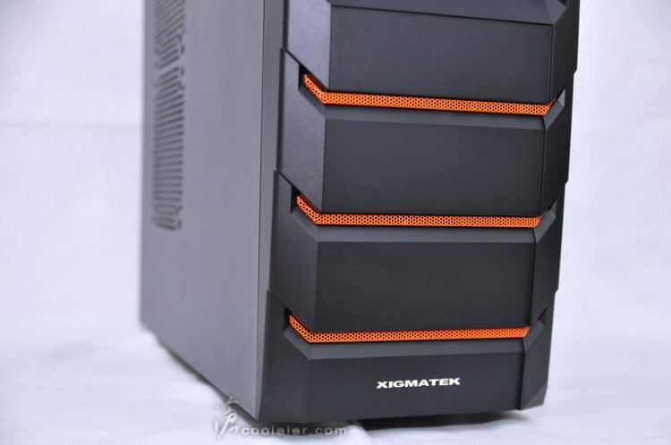

底部的黑橘配感覺相當不錯看,另外還有黑色以及白色鐵網三款。

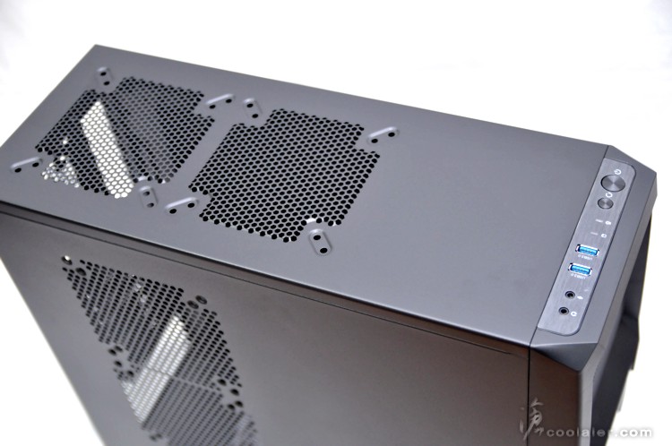

頂部與381是如出一轍,後方可以安裝兩顆12/14公分風扇。

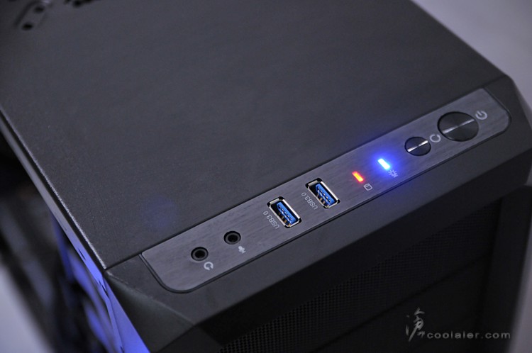

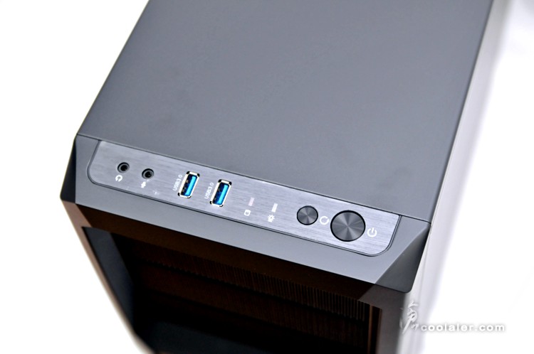

IO的部份有耳麥、2個USB 3.0、重置鍵、電源開關。

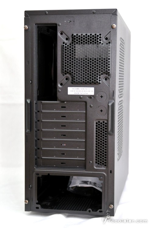

背部與381也是一模模一樣樣,有兩個可拆的陽春型水冷孔。

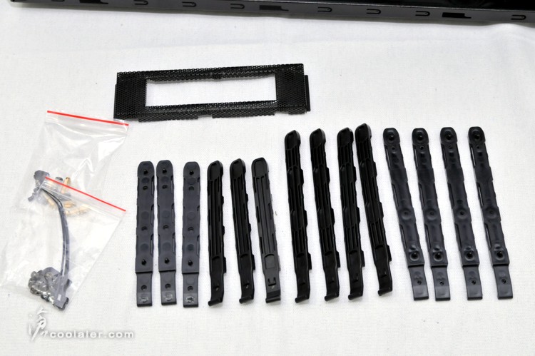

配件的部份不太一樣,有3組2.5吋以及4組3.5吋的硬碟滑軌裝置。

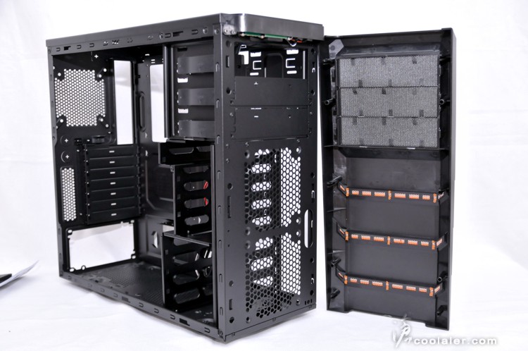

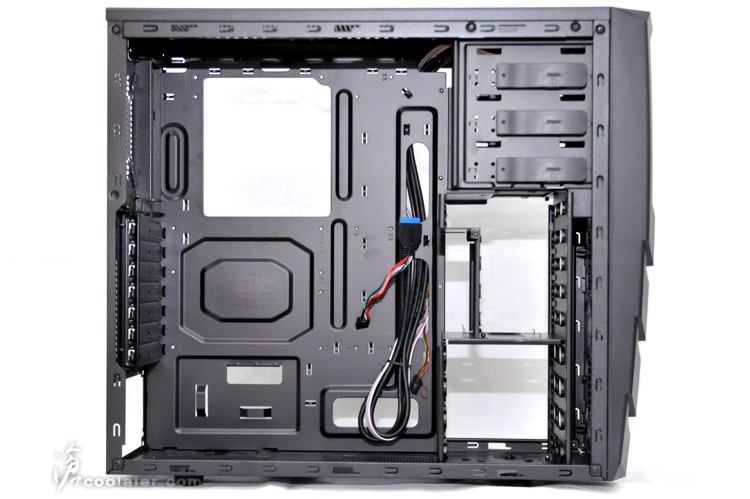

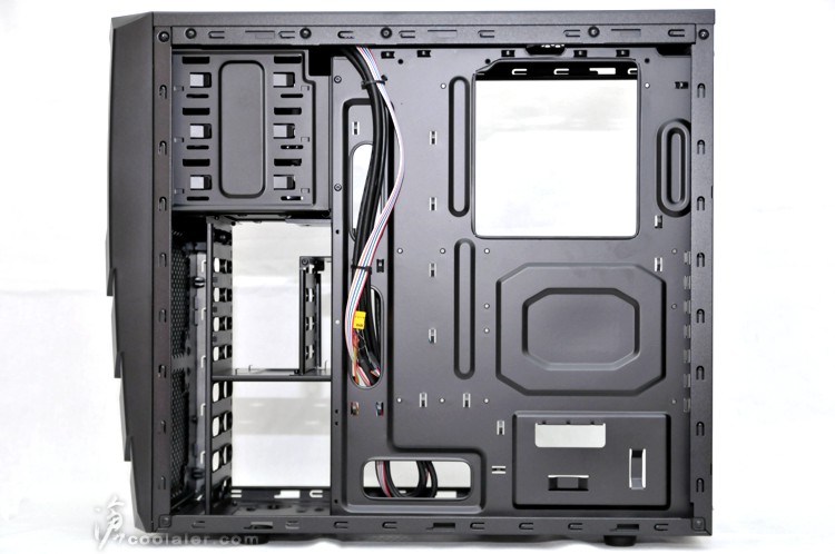

內部的空間、開孔其實都與381相同,僅差在硬碟的部份。

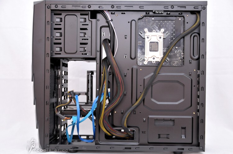

背部當然也是一樣,走背線ok的。

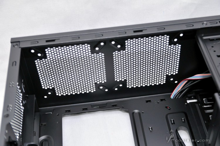

頂部兩個12/14公分風扇開孔。

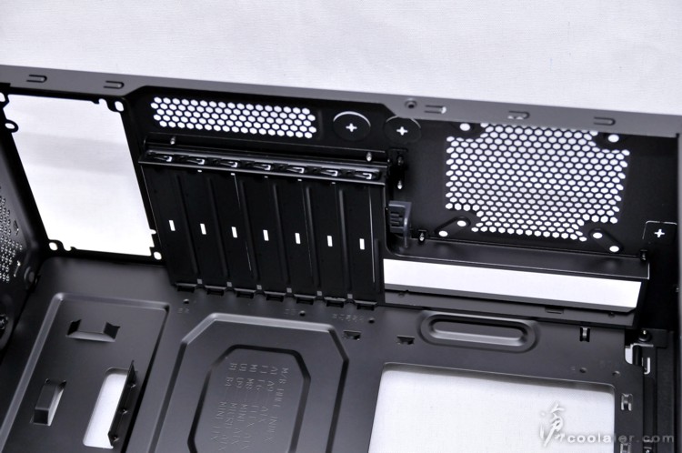

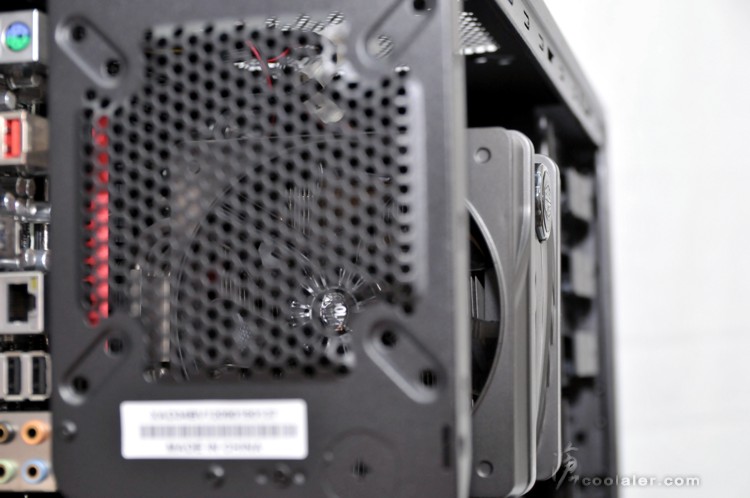

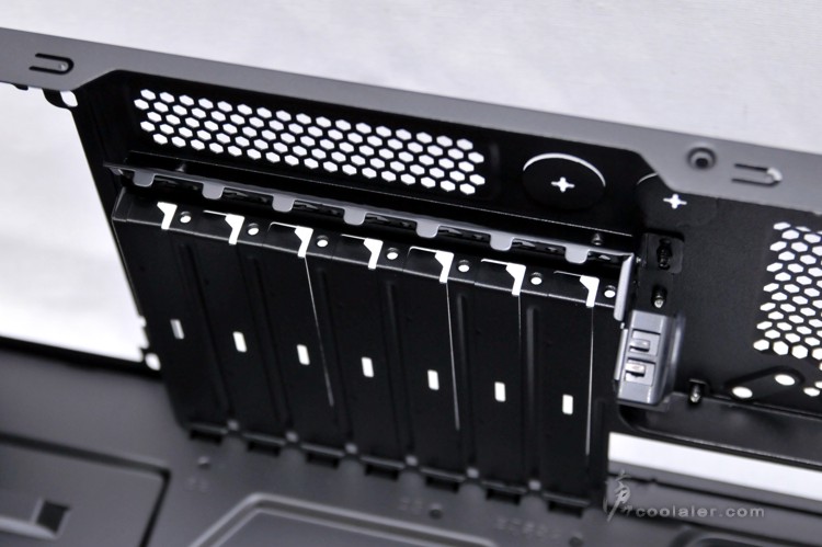

後部的風扇開孔可以相容於8公分以及12公分。
後側的檔板為一次性拆卸,不可重複使用,固定檔板的方式則是與381相同,一整排的固定扣具。

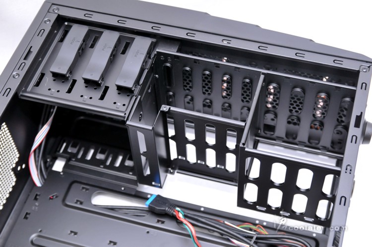

5.25吋、3.5吋以及2.5的擴充槽皆採用免螺絲安裝設計。

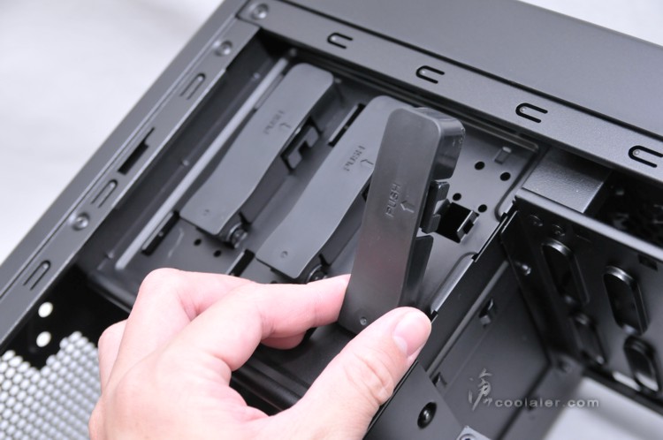

5.25吋有3個,與381相同,方便的快拆裝置。

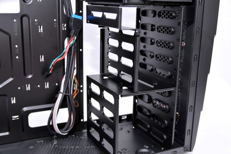

與381比較不一樣的是在於3.5吋以及2.5吋硬碟裝置擴充槽。Asgard 382 中間設計3個2.5吋的擴充槽,可以看得出來內凹是明顯為了讓左側顯卡有更多的空間。目前使用SSD的玩家應該越來越多,2.5吋的擴充槽應該也更有用武之地。2.5吋的部份有3個,3.5吋的部份有4個,皆採用免螺絲滑軌設計。

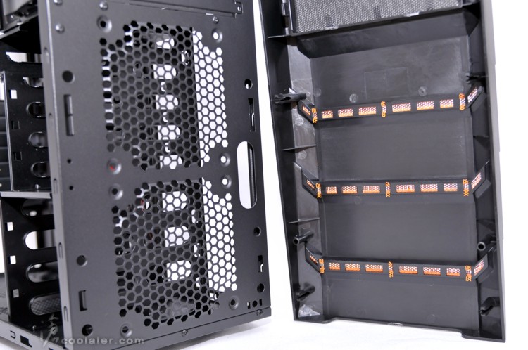

面板可輕鬆拆卸,沒有連接IO線,不會拉扯到線材。

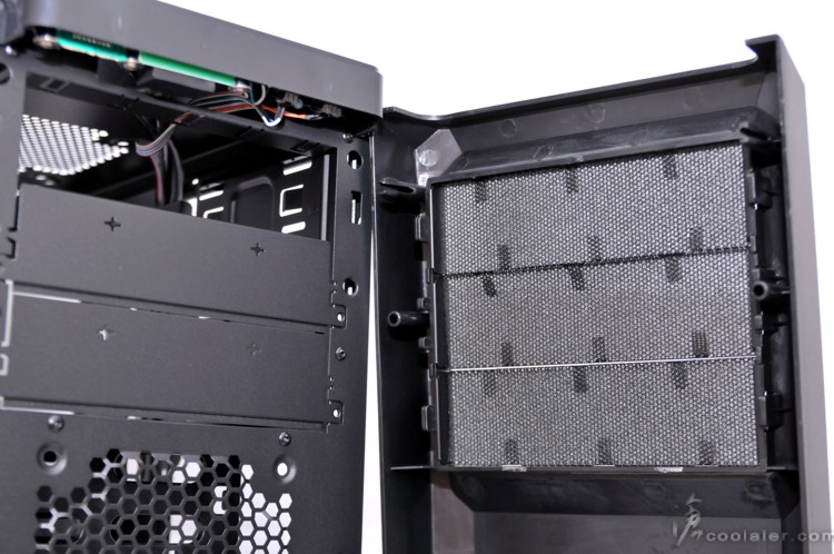

5.25吋的檔板內側有襯上濾網。拆卸方式需從內側才有辦法拆下。

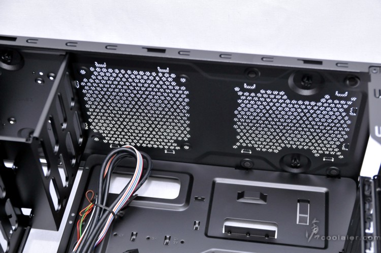

面板下方內側可安裝兩顆12公分風扇,不過面板對應的網孔面積不大,安裝低轉速風扇會比較洽當。

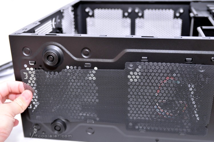

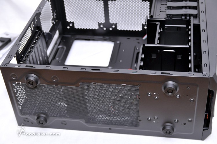

底部有一大片可拆濾網。
雖然說很陽春,不過起碼還算方便拆裝。

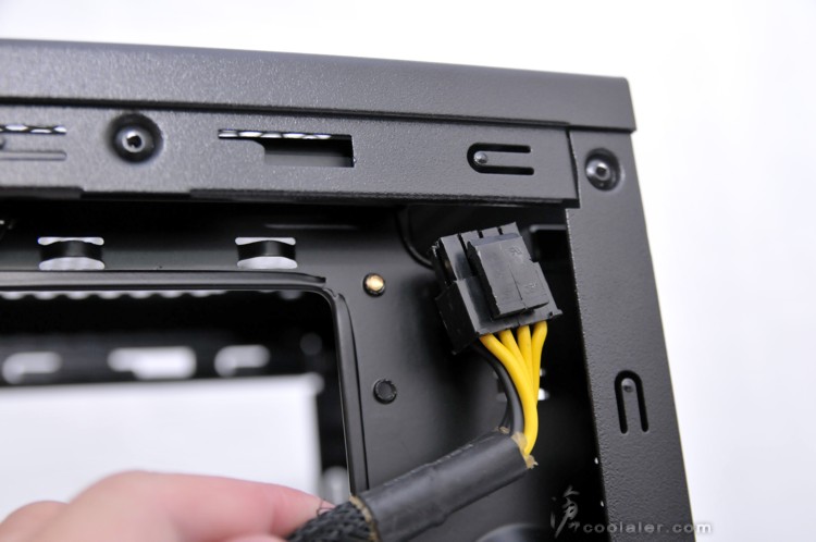

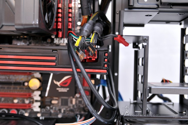

背部CPU 8PIN的孔夠大,可以順利穿過。

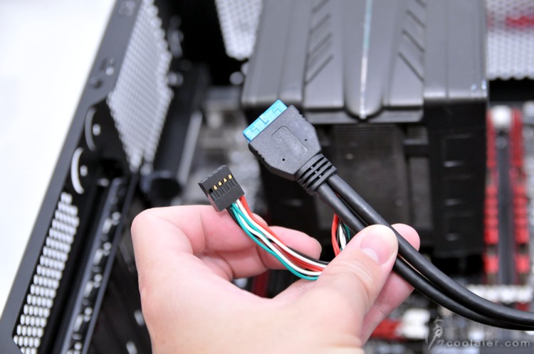

USB 3.0有附帶2.0的接頭,沒有USB 3.0規格的主機板也可以使用,不浪費。

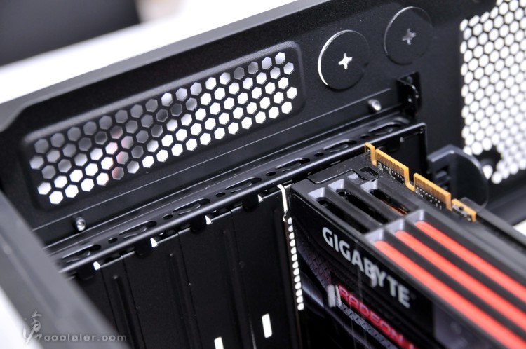

與381一樣的問題,這個免螺絲的條狀固定扣對付這種雙槽式的公板卡會有點問題,下壓固定的時候中間會凸起,勉強固定是可以,但就怕會彈起。公版雙槽的卡還是直接上螺絲會比較保險一點。

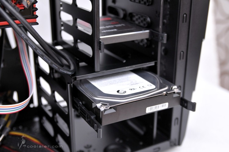

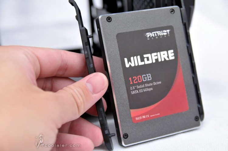

2.5吋的SSD安裝也不用螺絲,兩側裝上抽取式滑軌送進軌道固定即可。
3.5吋的硬碟安裝抑是如此。

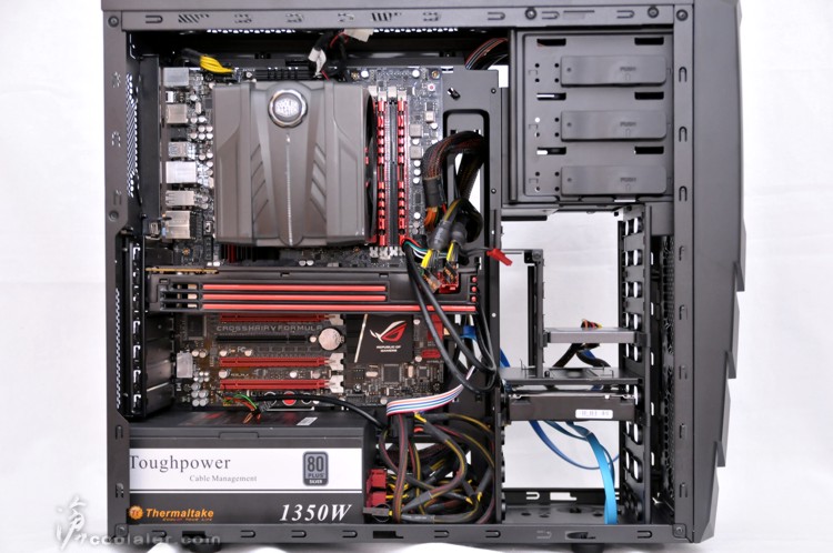

HD 6970的顯示卡一樣沒問題,最長可以支援30公分長的顯卡,右側不會犧牲掉硬碟空間。不過3.5吋變成了2.5吋,有用到兩三顆SSD的玩家可能才會覺得便利。
背部走線...沒問題。
但CPU散熱器一樣僅支援16公分高,所使用的V6GT高度16.5會超過一些。
最後一樣是燈光的部份,電源指示燈及硬碟訊號燈。
還有附贈的14公分藍光風扇。

背部當然也是一樣,走背線ok的。
頂部兩個12/14公分風扇開孔。

底部有一大片可拆濾網。
雖然說很陽春,不過起碼還算方便拆裝。

背部走線...沒問題。
