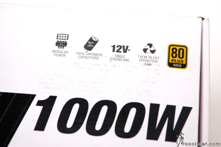

NZXT HALE 90 1000W的幾大特色!模組化、100%日系電容、12V單路、14公分靜音風扇以及最重要的...通過80Plus金牌認證。

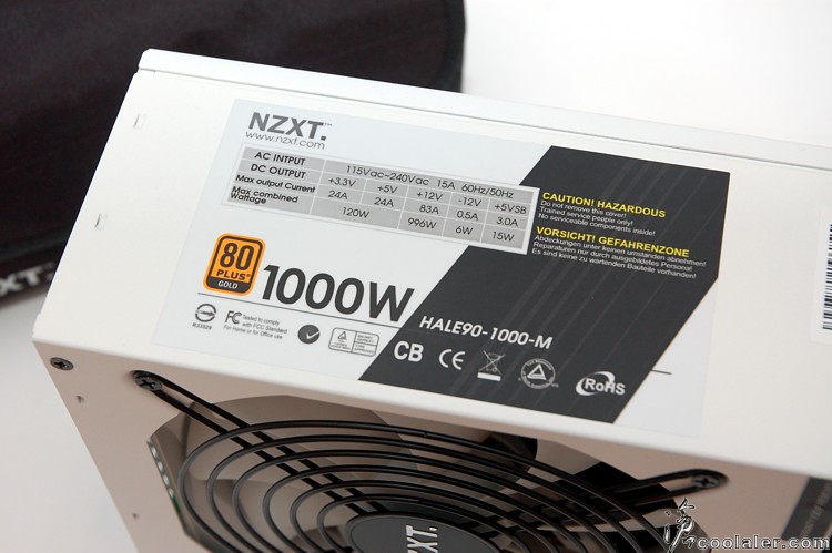

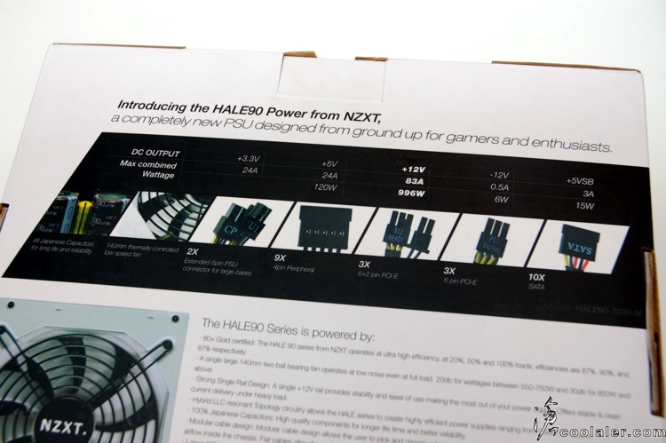

背面可以看到這顆NZXT HALE 90 1000W的規格及接頭數量。

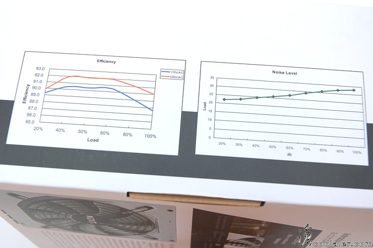

外盒的側面則有功率轉換效率及噪音曲線。可以看到在110V的環境下,40%~60%負載可以有較佳的轉換效率,超過90%。

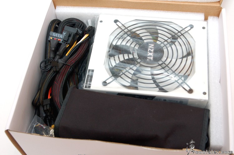

開箱!

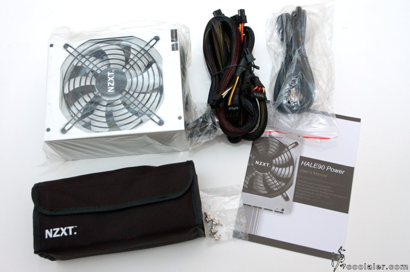

所附的螺絲為大顆的手轉螺絲!模組化的線材是另外放置於收納包。

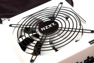

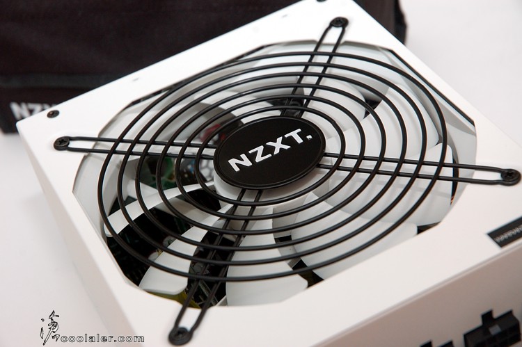

散熱的部份採用14公分雙滾珠靜音風扇,風扇也是白的!
NZXT HALE 90 1000W是單路12V設計83A。

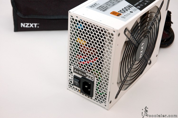

背部採用蜂槽式網孔設計,主動式PFC。

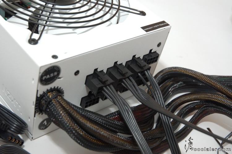

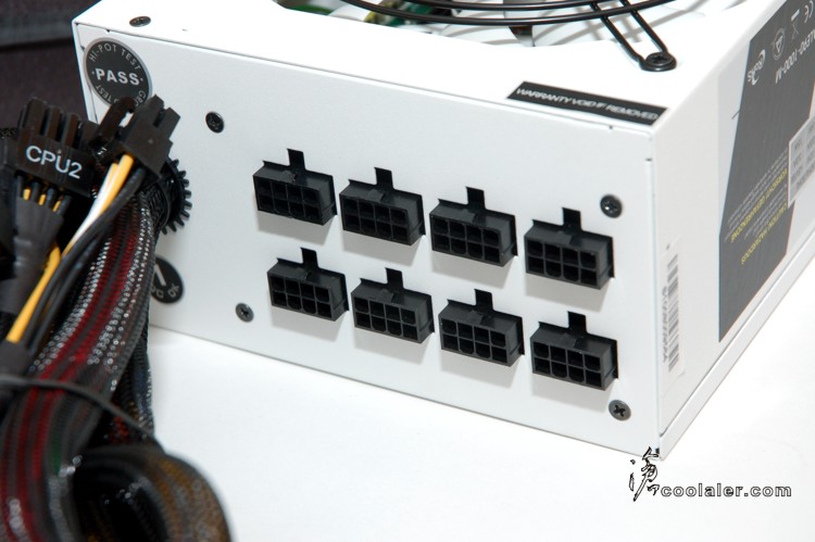

模組化接頭的部份有八個,孔位都相同,不用分何種設備電源使用。

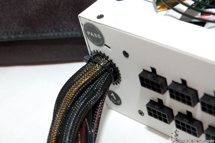

出線孔的部份有特別使用護套處理。

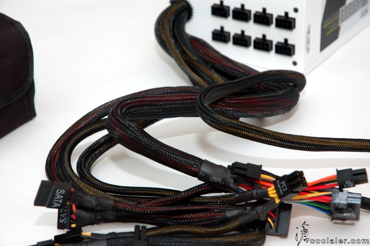

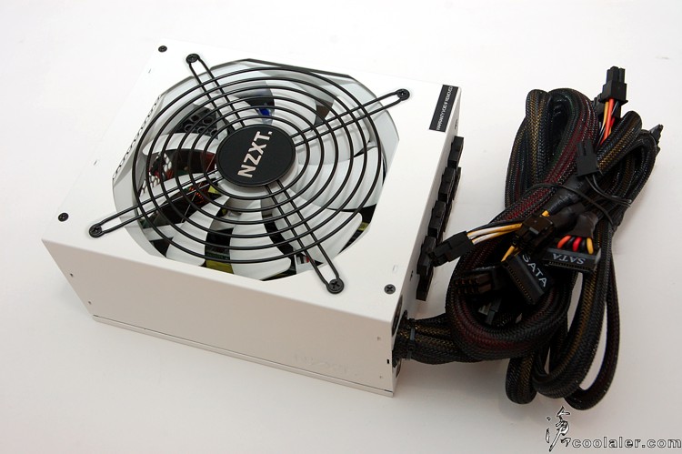

主線的線材採蛇網包覆,而且長度頗長,只要不是很大咖的機殼走背線應該不需要用到延長線。

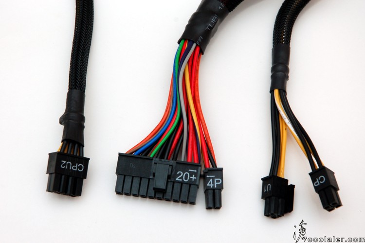

主電源線採用20+4PIN設計,另外CPU供電的部分有兩組,一組為4+4PIN、另一個是8PIN。

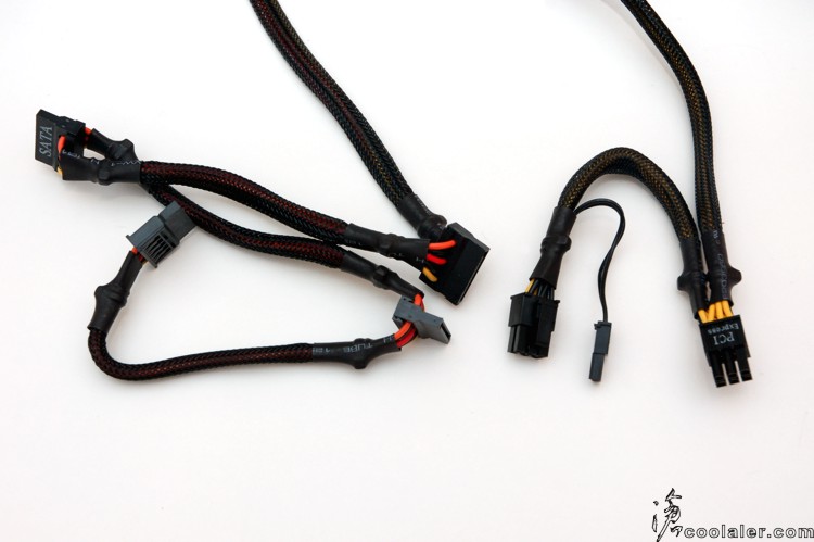

主線上除了主電源線之外,還有一組PCI-E 6PIN、6+2PIN,以及一組SATA x4的接線。

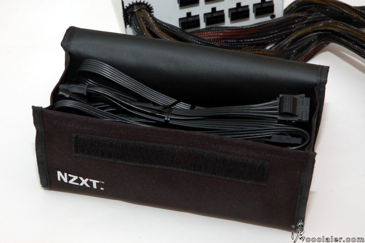

HALE 90 1000W有附一個收納包,模組化的線材沒使用可以放在裡面。

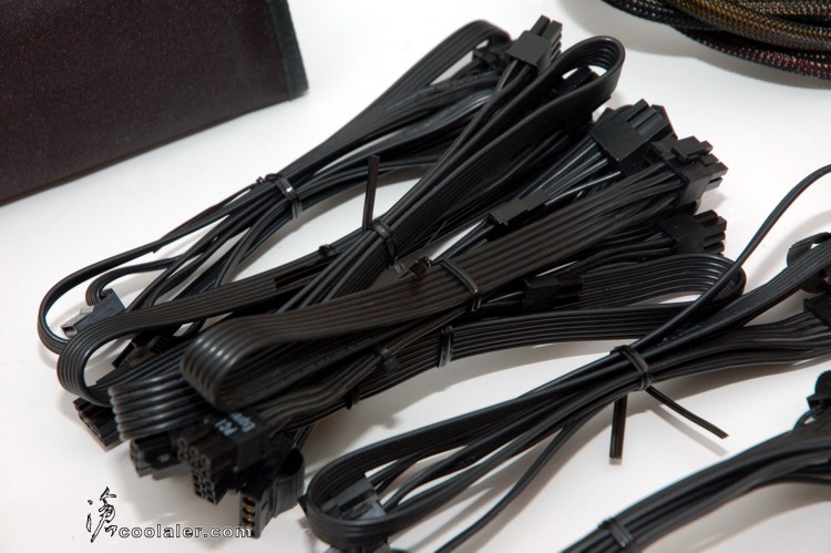

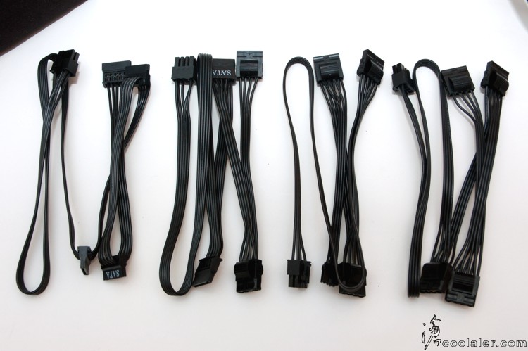

模組化的線材採用方便整線的扁平化設計。

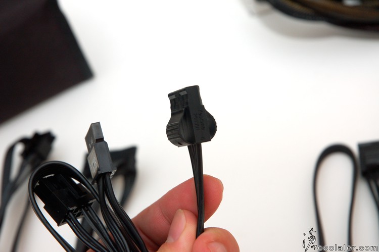

而且大4PIN有易退PIN設計。
模組化的部份一共有八條,
大4PIN x9
小4PIN x1
SATA x6 (主線上還有4個,所以SATA總數10)
PCI-E 6PIN x2(主線有1個,PCI-E 6PIN總數3)
PCI-E 6+2PIN x2(主線有1個,PCI-E 6+2PIN總數3)
HALE 90 1000W的模組化接頭都一樣,沒有區分,喜歡哪個直接插上就對了。

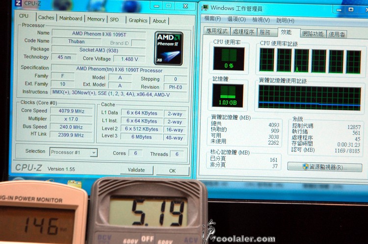

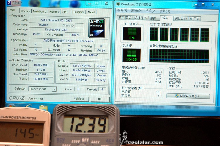

先來量量電壓準位,待機時耗電量約145~146W...
5V的部份,5.19V。
12V的部份,12.39V。

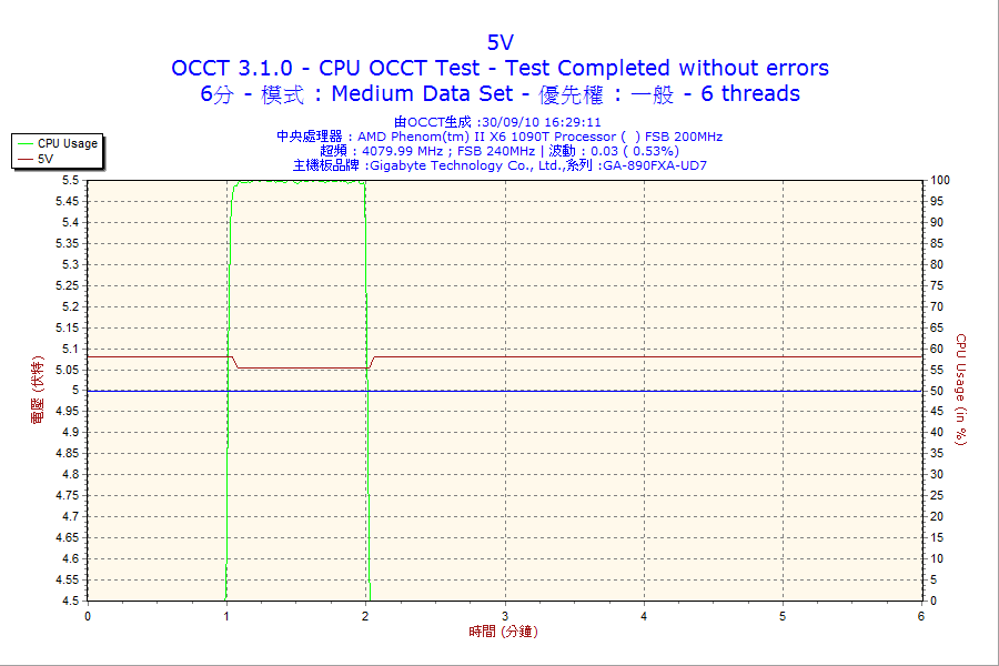

OCCT 3.1.0 CPU測試

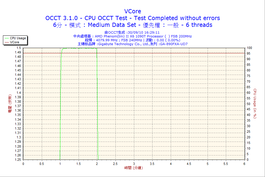

CPU測試 6分鐘

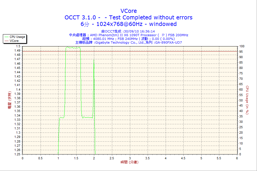

CPU電壓的部份(供比對參考)。

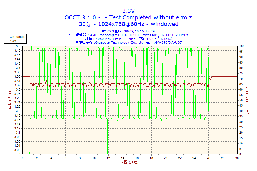

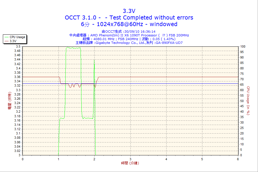

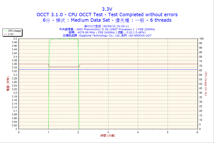

3.3V的部份初始測得3.36V左右,波動0.02V。

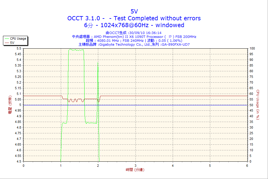

5V的部份初始為5.08V,波動0.03V。

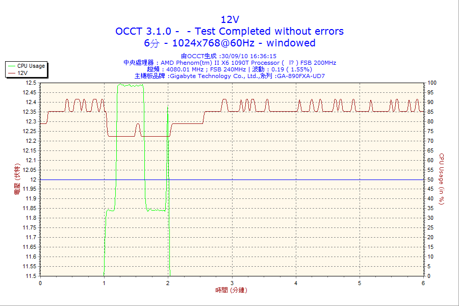

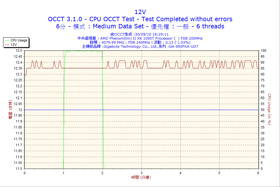

12V的部份初始為12.29V,波動0.13V。這部份因為一開始測得的電壓有低一些,從曲線來看大部分波動是在12.35~12.41V之間,波動大約0.06V。

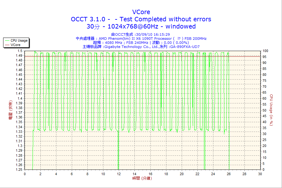

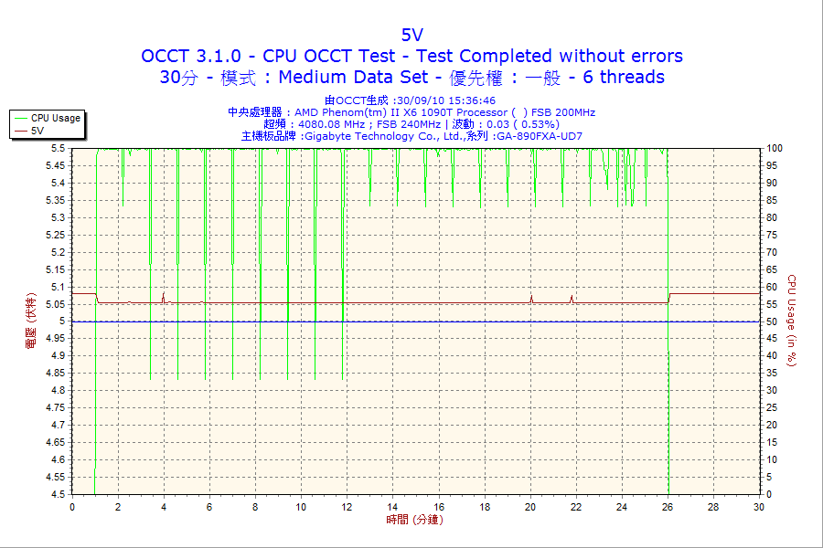

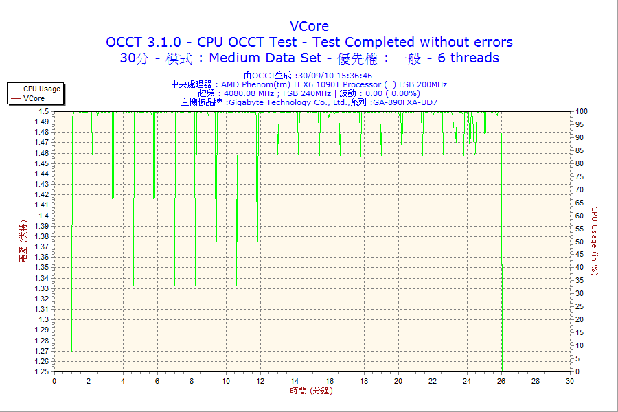

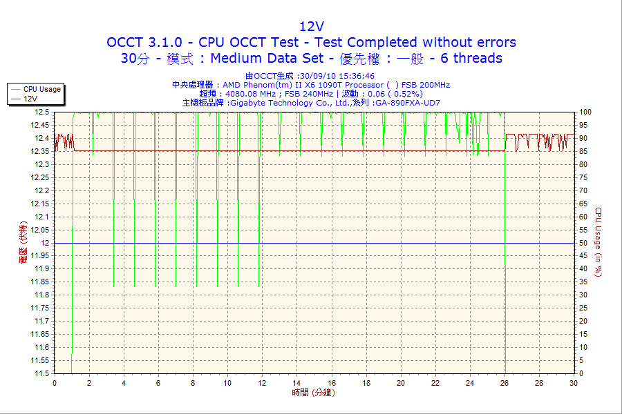

CPU測試 30分鐘
CPU電壓的部份(供比對參考)。

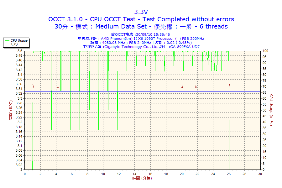

3.3V的部份初始測得3.36V左右,波動0.02V。時間拉長波動不變。
5V的部份初始為5.08V,波動0.03V。時間拉長波動不變。
12V的部份初始為12.35V,波動0.06V。反而有負載的情況下是表較穩定的。

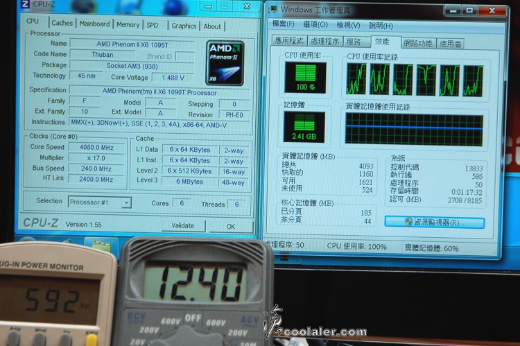

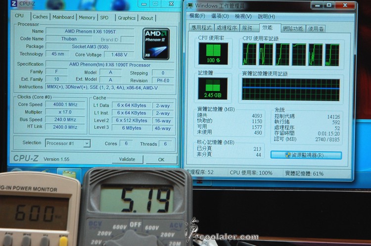

CPU測試 三用電錶

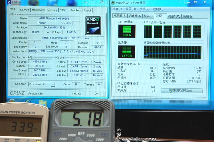

CPU測試時整機的耗電最高約340W左右。取最高功耗時的電壓。
5V的部份,波動頻繁,幾乎都在5.18~5.19V之間,偶爾會跳到5.20V,比起待機時用電錶量的5.19V,波動為0.02V。
12V的部份,感覺沒有5V這麼頻繁,在12.39~12.40V,偶爾會到12.41V,比起待機時用電錶量的12.39V,波動為0.02V。

3.3V的部份初始測得3.36V左右,波動0.05V。比CPU測試時0.02V波動要多一些。

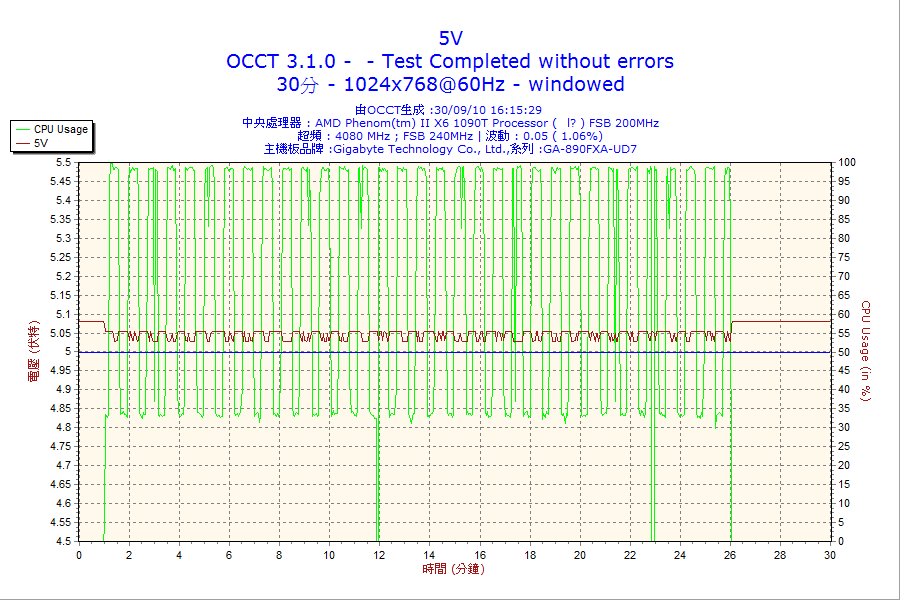

5V的部份初始為5.08V,波動0.05V。CPU測試波動為0.03V。
12V的部份初始為12.29V,波動0.19V。CPU測試波動為0.06V,加上GPU燒機波動變大。

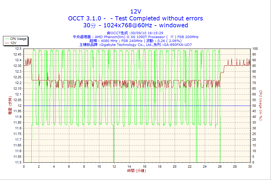

PSU(CPU+GPU)測試 30分鐘
CPU電壓的部份(供比對參考)。
3.3V的部份初始測得3.36V左右,波動0.05V。時間拉長不變。
5V的部份初始為5.08V,波動0.05V。時間拉長也不變。
12V的部份初始為12.35V,波動0.26V。時間拉長波動變大,原本只有0.19V。
PSU測試 三用電錶
PSU測試時整機的耗電最高約600W左右。取最高功耗時的電壓。
5V的部份,波動頻繁5.18~5.20V,偶爾會到5.21V,比起待機時用電錶量的5.19V,波動為0.03V。
12V的部份,波動頻繁12.39~12.41V,比起待機時的12.39V,波動為0.02V。
以上測試,OCCT最高的波動也是在負載最高(GPU+CPU燒機測試)的時候,不過幅度還算是在理想範圍之內,0.26V大約2%左右,但實際以三用電錶測量最高耗電時大概只有0.03V左右,波動幅度相當小。
模組化的線材採用方便整線的扁平化設計。
而且大4PIN有易退PIN設計。
CPU測試 三用電錶
PSU測試 三用電錶
