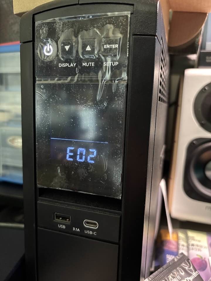

▲由於是二手,前面究竟用了多久已經不可考了,在使用的期間即便遇到颱風,運氣不錯 UPS 都沒發揮到功用,直到今年的六月,它自己就先壽終正寢了!直接無預警的斷電並發出長音警報聲響,螢幕上顯示 E02,查了一下資料估計是電池壞了,換了電池後就能解決!

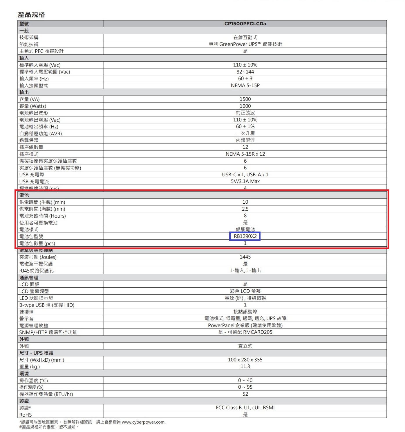

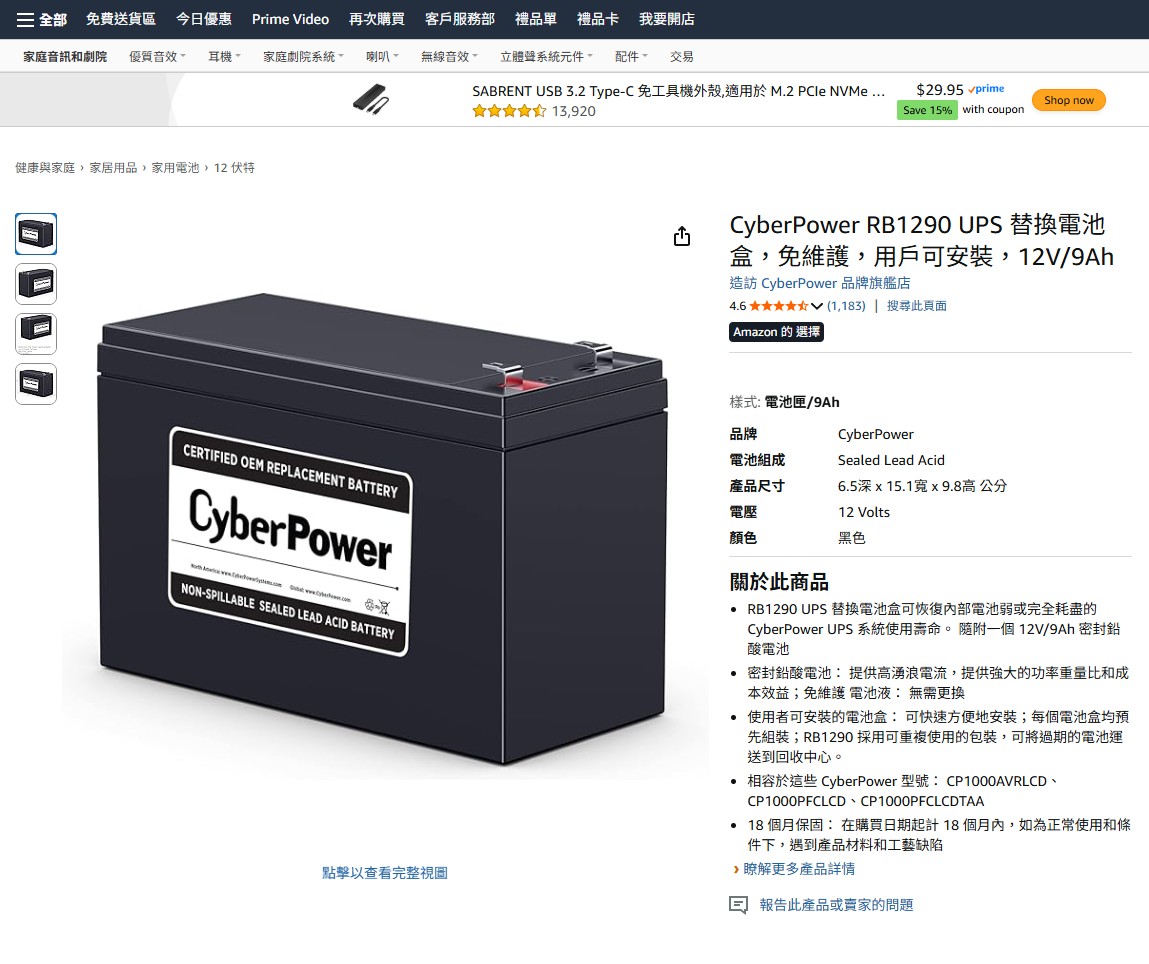

▲既然已知要換掉電池,那麼最安全的做法就是更換跟原廠相同的電池最穩,查了一下官網的規格,電池型號是「RB1290X2」,透過這個型號查詢根本就買不到同樣可以對應的電池,好在搜尋引擎中出現了相關討論串
▲在查詢關於 RB1290 的資訊時也可以確認其相關的規格,重點在於 12V / 9AH,從理論上來看,只要是同樣的 12V / 9AH 就能夠使用了,品牌的部分就看能買到什麼,應該非原廠不可

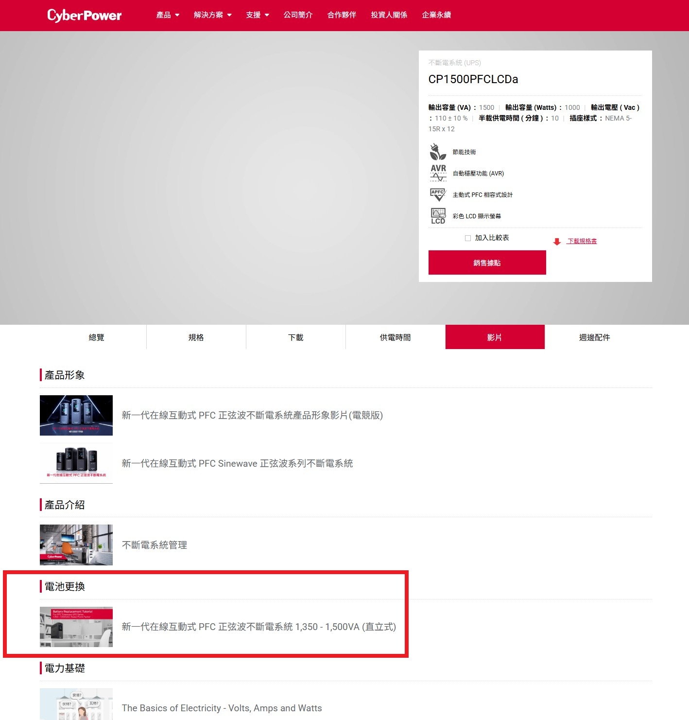

▲不過這些都只是紙上談兵,坐而言不如起而行!直接把裡面的電池給拆出來,買同樣的換上去不就好了嗎?那要怎麼拆呢?其實官網上有提供了影片

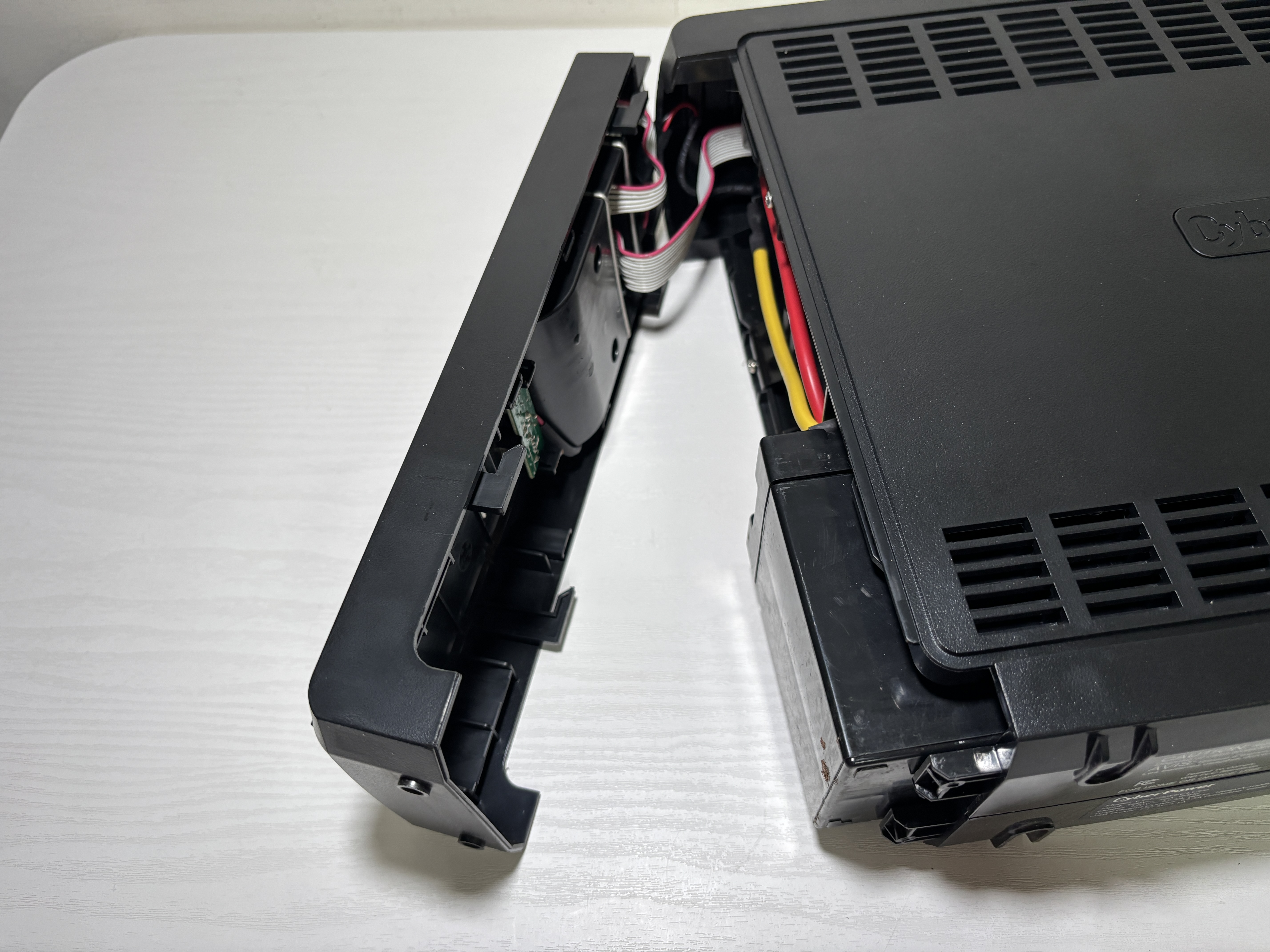

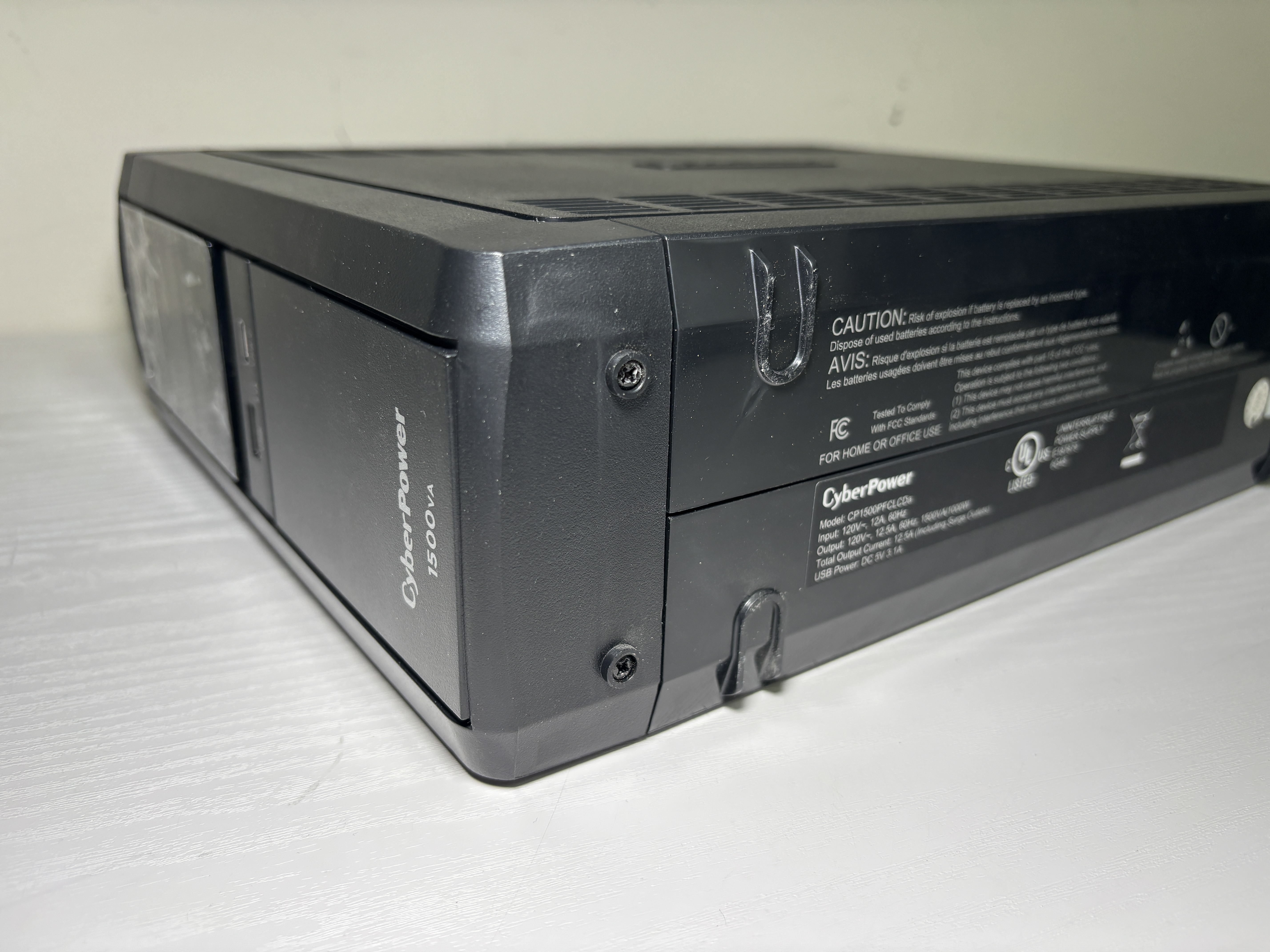

▲把 UPS 的後端設備通通先拔下來,搬到一個安全的地方開始準備大部分解!正如影片中展示的那樣,先將 UPS 躺平,看到前面板下方的兩顆固定螺絲,尺寸是一般常規的 PH2,如果沒有工具的話可以到小北百貨買一下
▲把螺絲拆下來後記得收好,將前面板往下滑即可取出,裡面上方的排線還連接著,不要太大力給扯斷了~

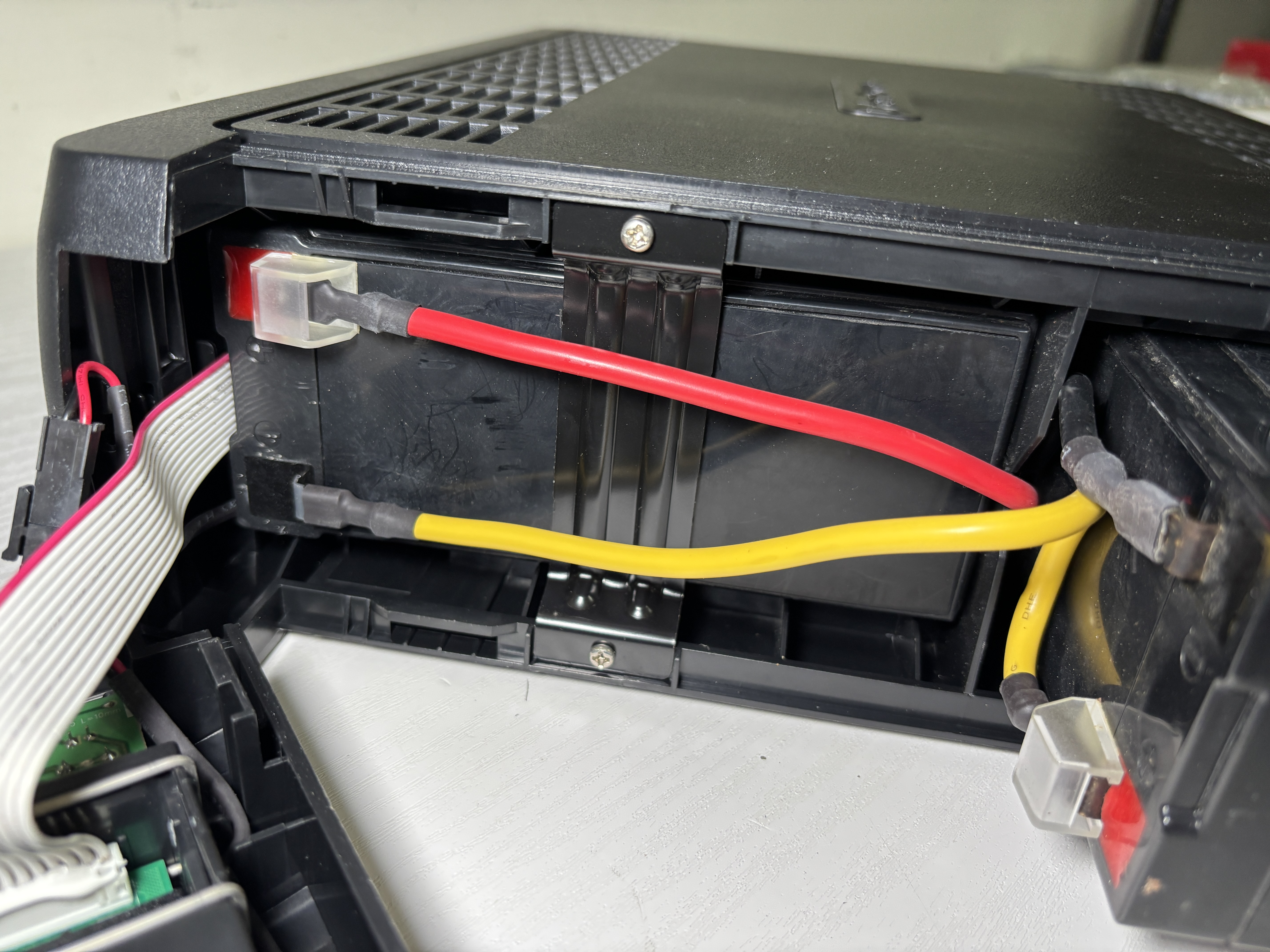

▲上面的排線不用急著分離,可以讓它掛著就好,在更換電池的過程中並不影響,可以的話多拍幾張照片,確實記住哪一條線接哪一端,方便之後更換電池依照原樣裝回!電池分為上下兩顆,上面這一顆還有個固定條需要拆下~
▲拆的順序應該沒什麼差,可以的話優先拔負極,不過接口端上的絕緣保護做得不錯,注意不要短路觸碰就好,建議先拆下面的電池,而上面的電池先保留一下黃色這條線,等等取出電池才比較有施力點!

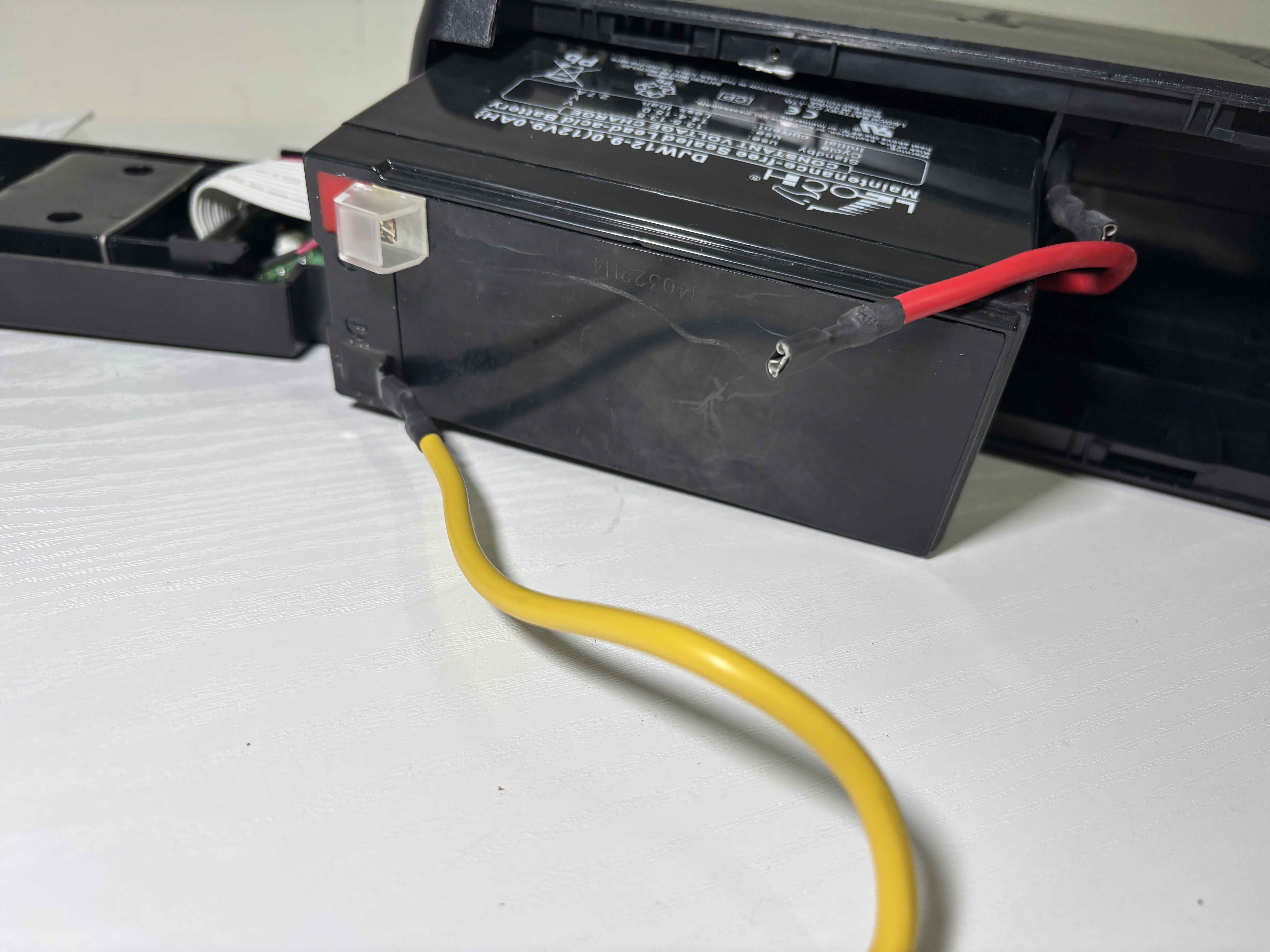

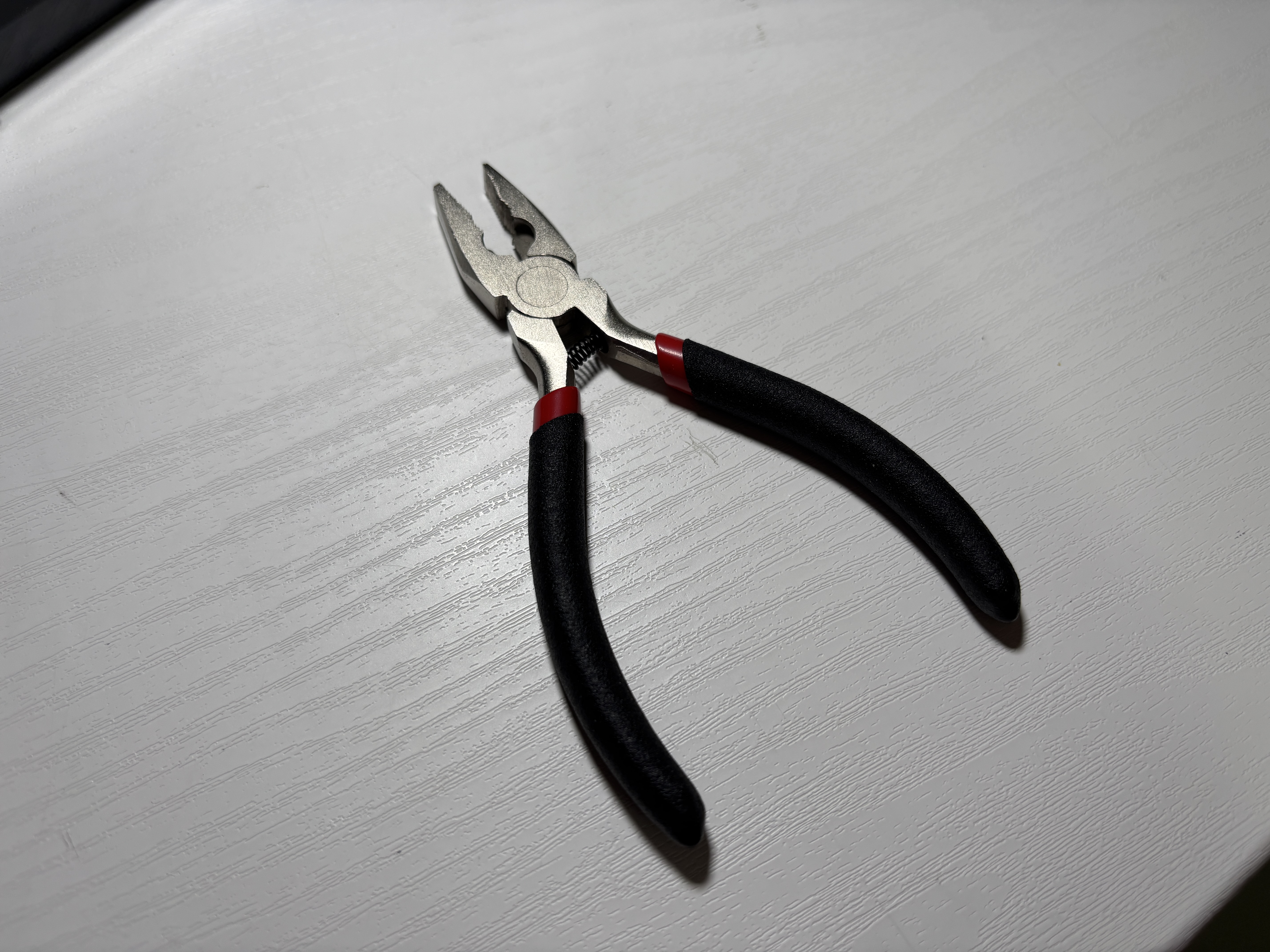

▲依照這樣子的緊度,想要徒手把連接端子給拆下來實在太難了,建議買個「片仔」,不用太大隻的老虎鉗會更加事半功倍!如果可以的話墊一塊布或衛生紙之類的,不要傷害到線皮為主,不然就要多買個電火布來纏了~

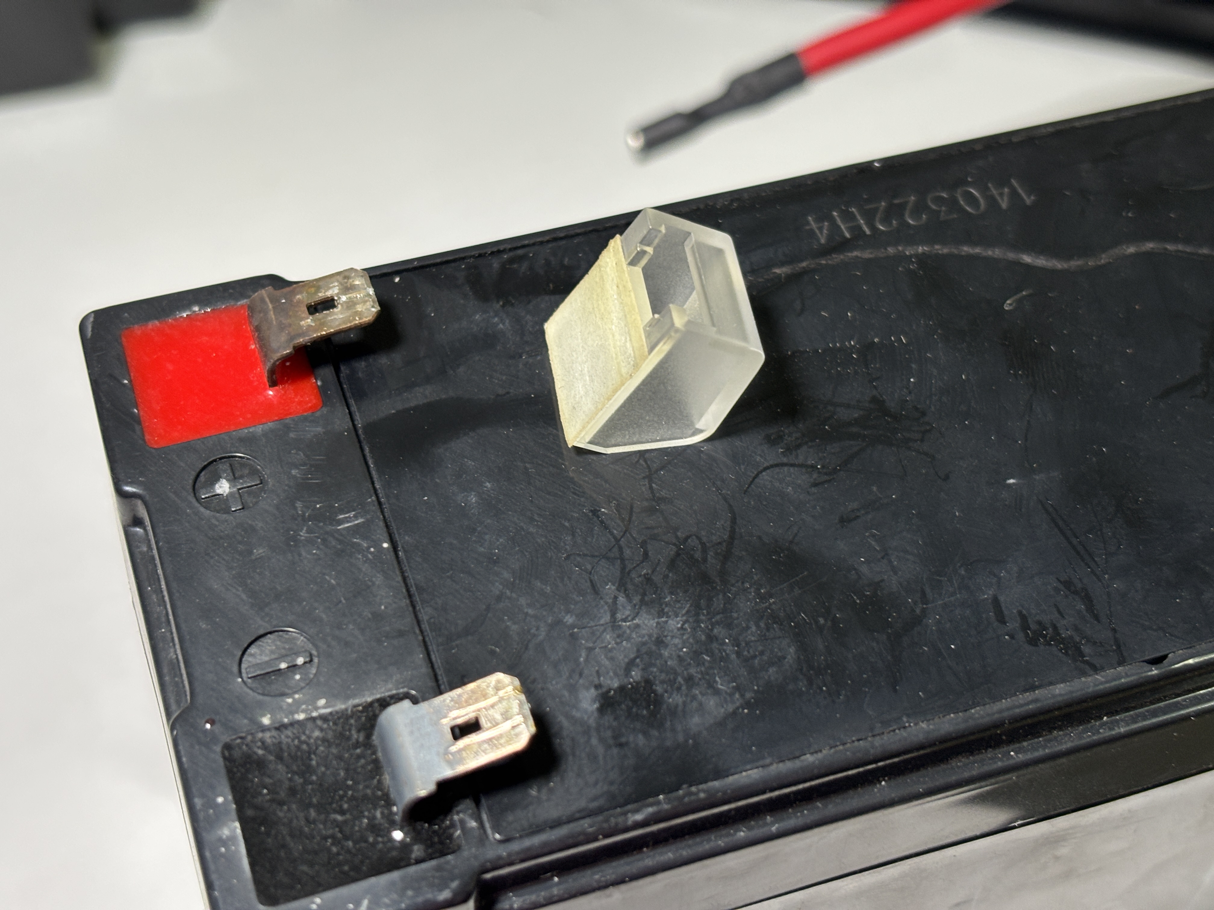

▲在兩個電池的正極部分可以看到有個的塑膠護套,底下是用雙面膠黏的,我也不知道是不是一定要保留,不過我還是拆下來了,準備移植到新的電池繼續用~

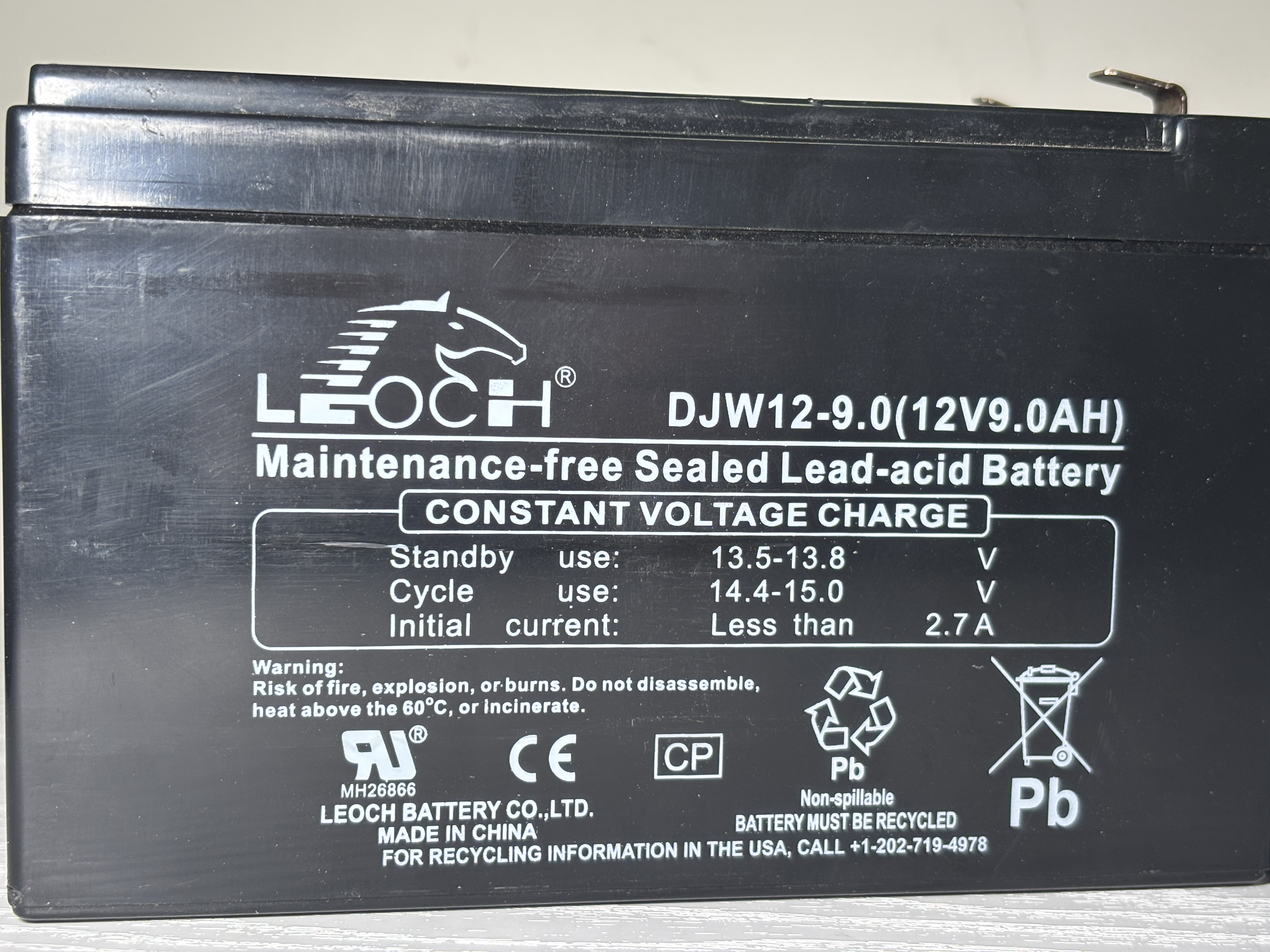

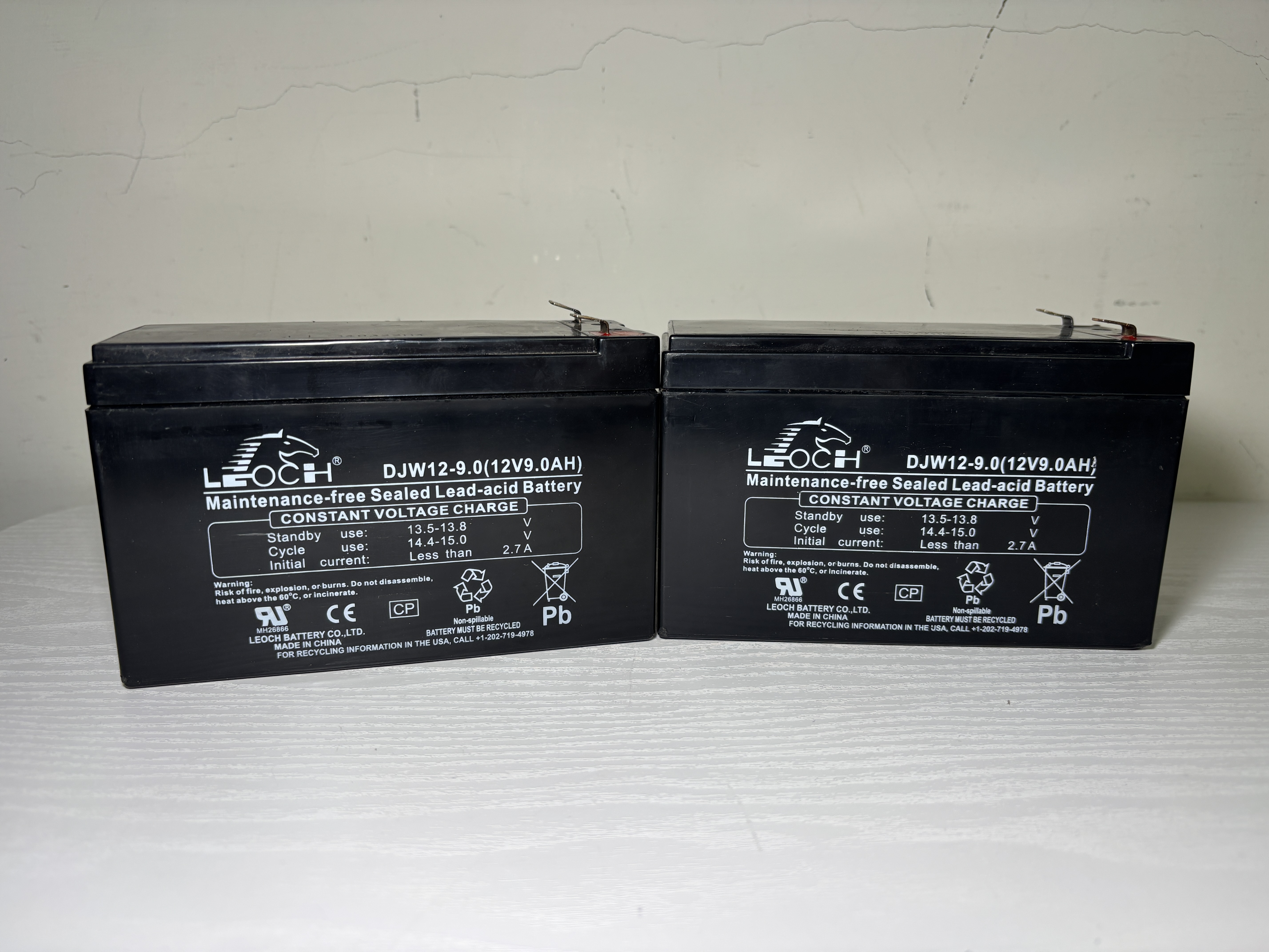

▲好了!這下兩個電池都被我拆下來了,怎麼樣子跟我查到的長相有點不一樣呢~

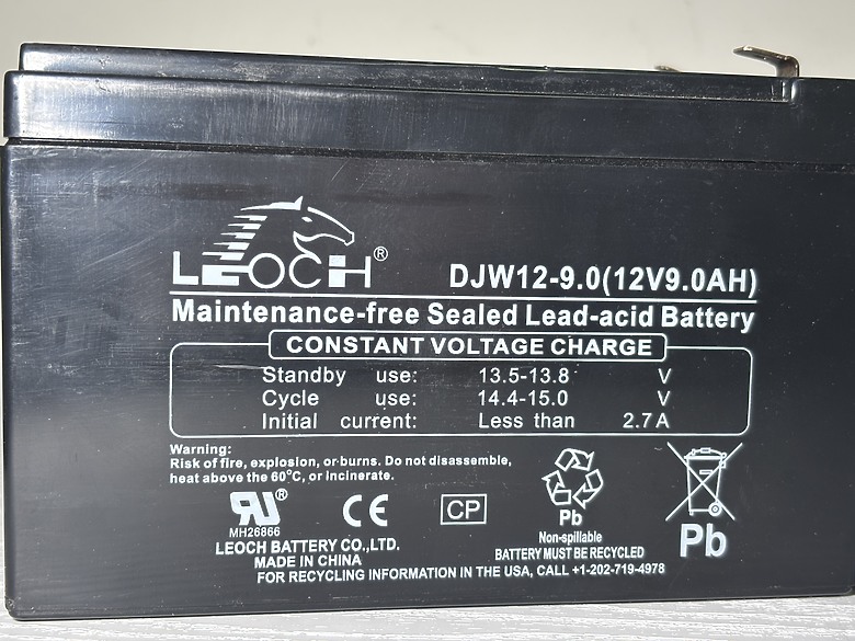

▲仔細看看上面的規格,LEOCH 理士 DJW12-9.0(12V9.0AH),大概約落在 600~700 元,看來可以更加確定剛剛的想法,只要購買同樣是 12V 9AH 的電池來更換就可以了!

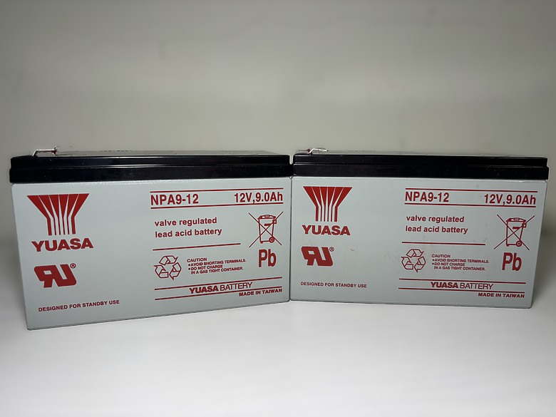

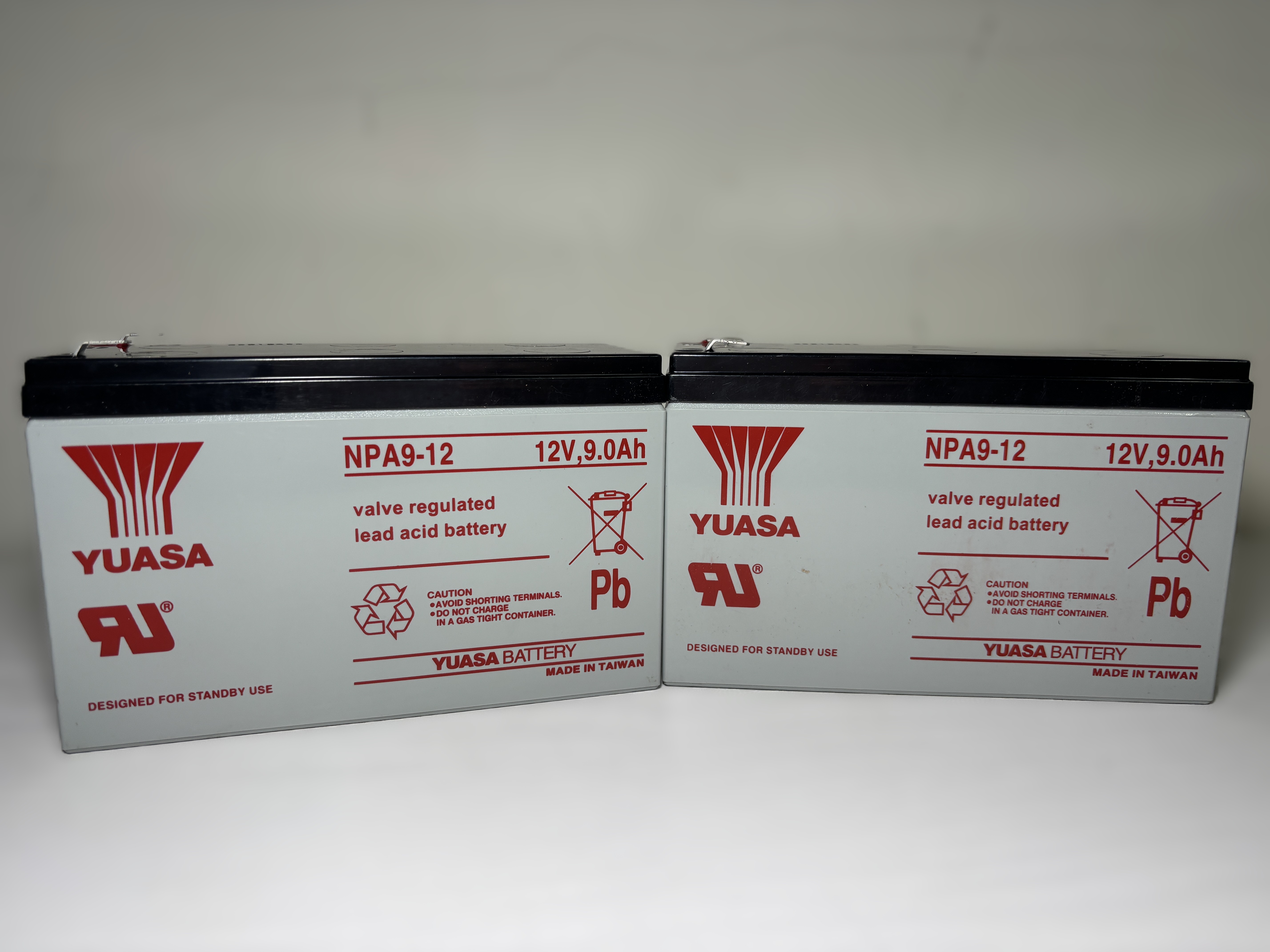

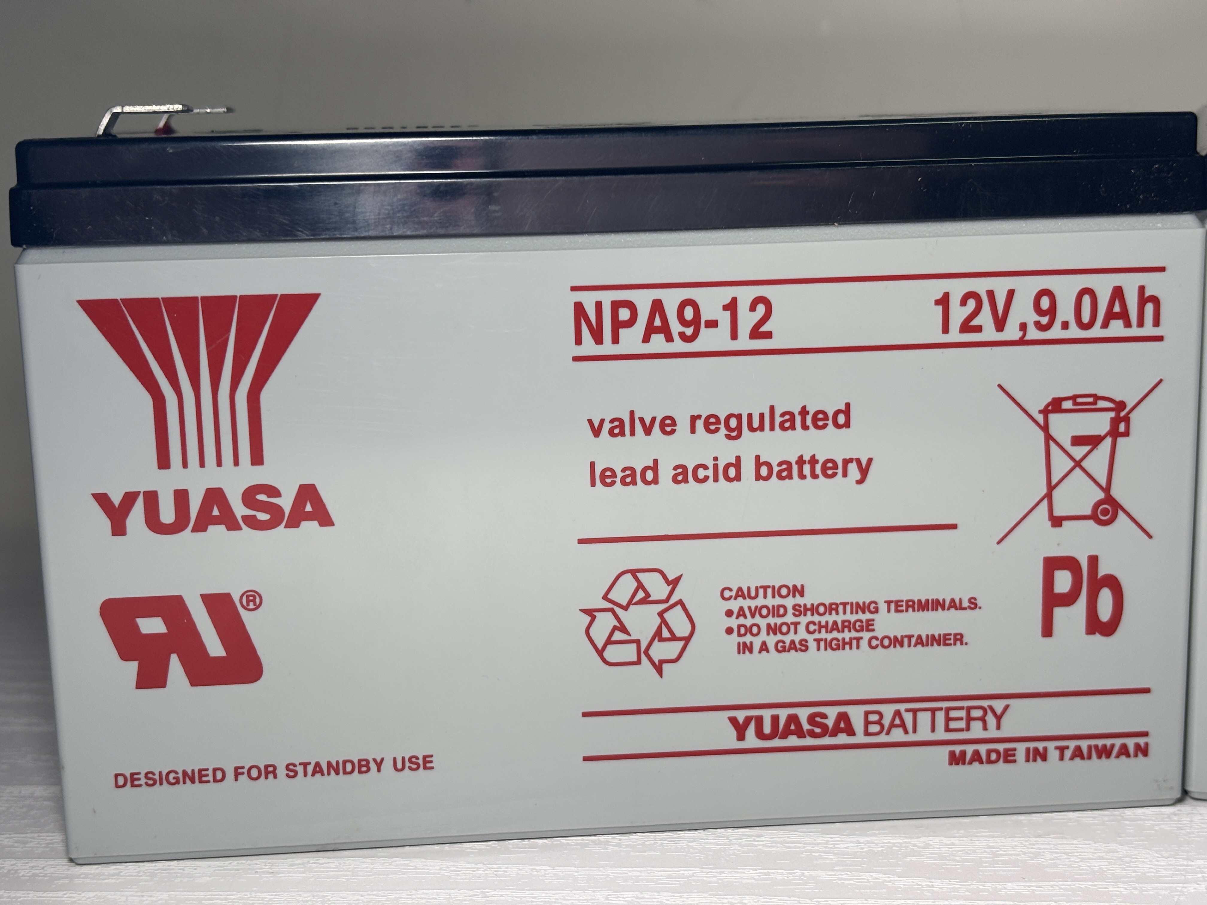

▲經過了一些挑選與漫長的時間等待,最後選擇買 YUASA 湯淺的 NPA9-12,一顆 800 元,雖然價格偏高了一點點,不過整體的風評相當不錯,為了用電安全選它會更安心~
▲在購買的下方評價中也看到有人也是採用這款來替換掉 UPS 的電池,這也讓我在替換之前更有信心!

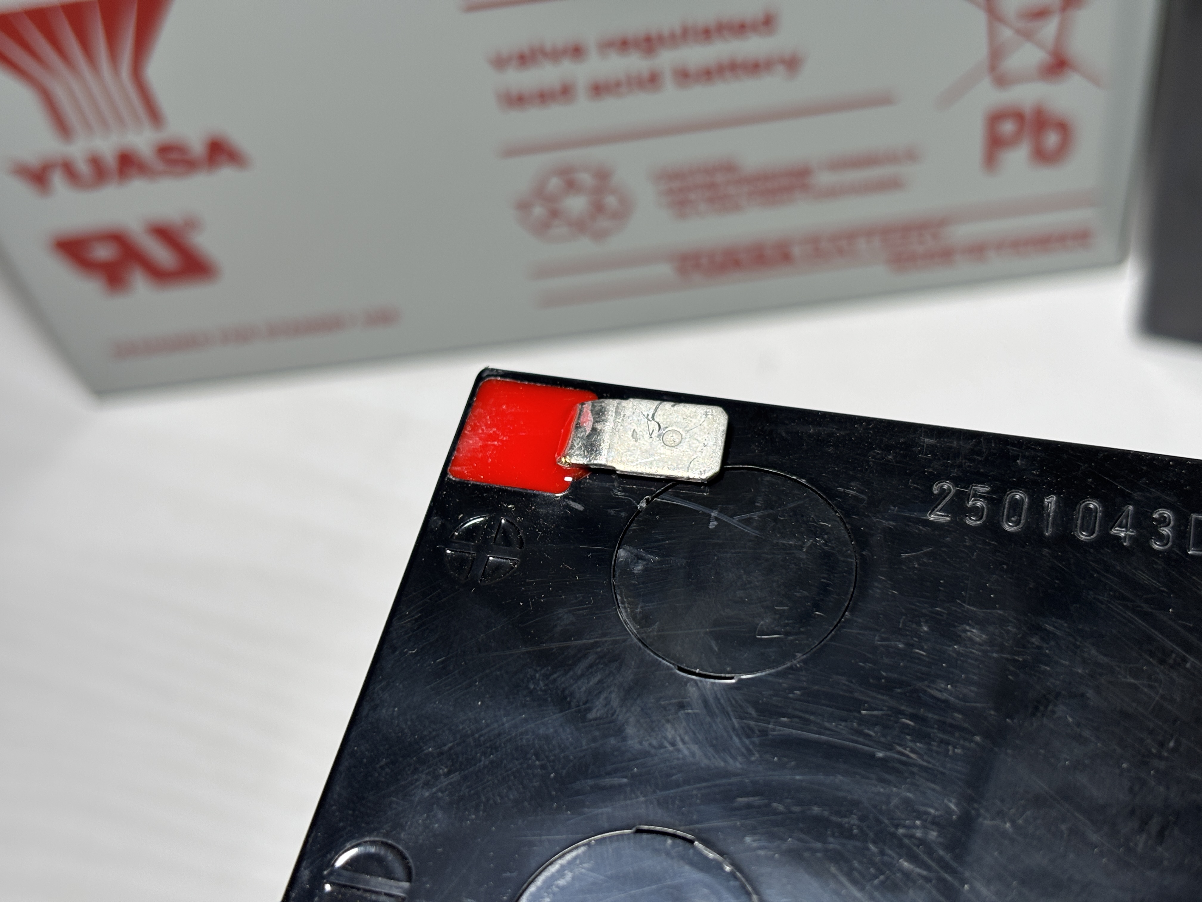

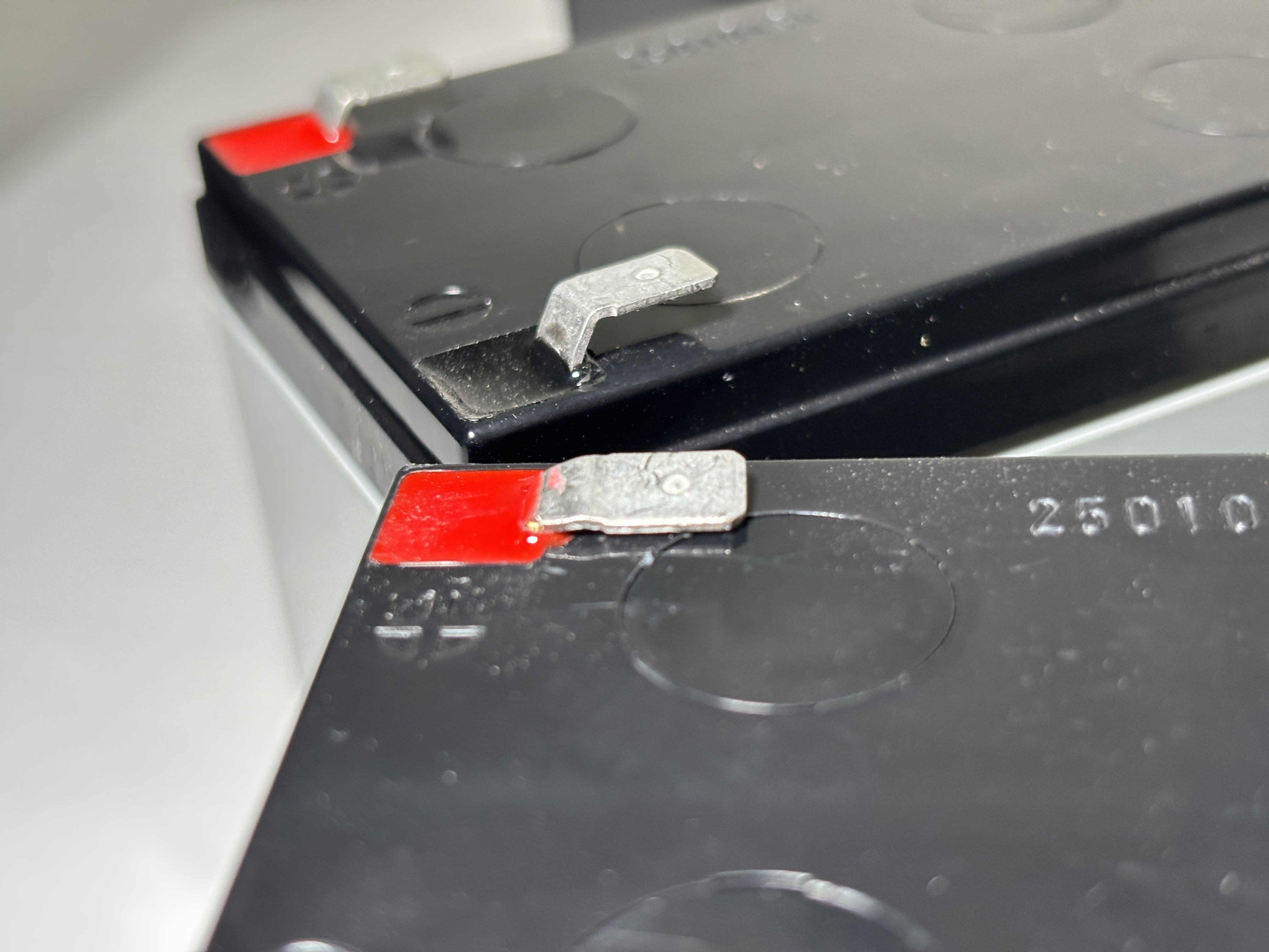

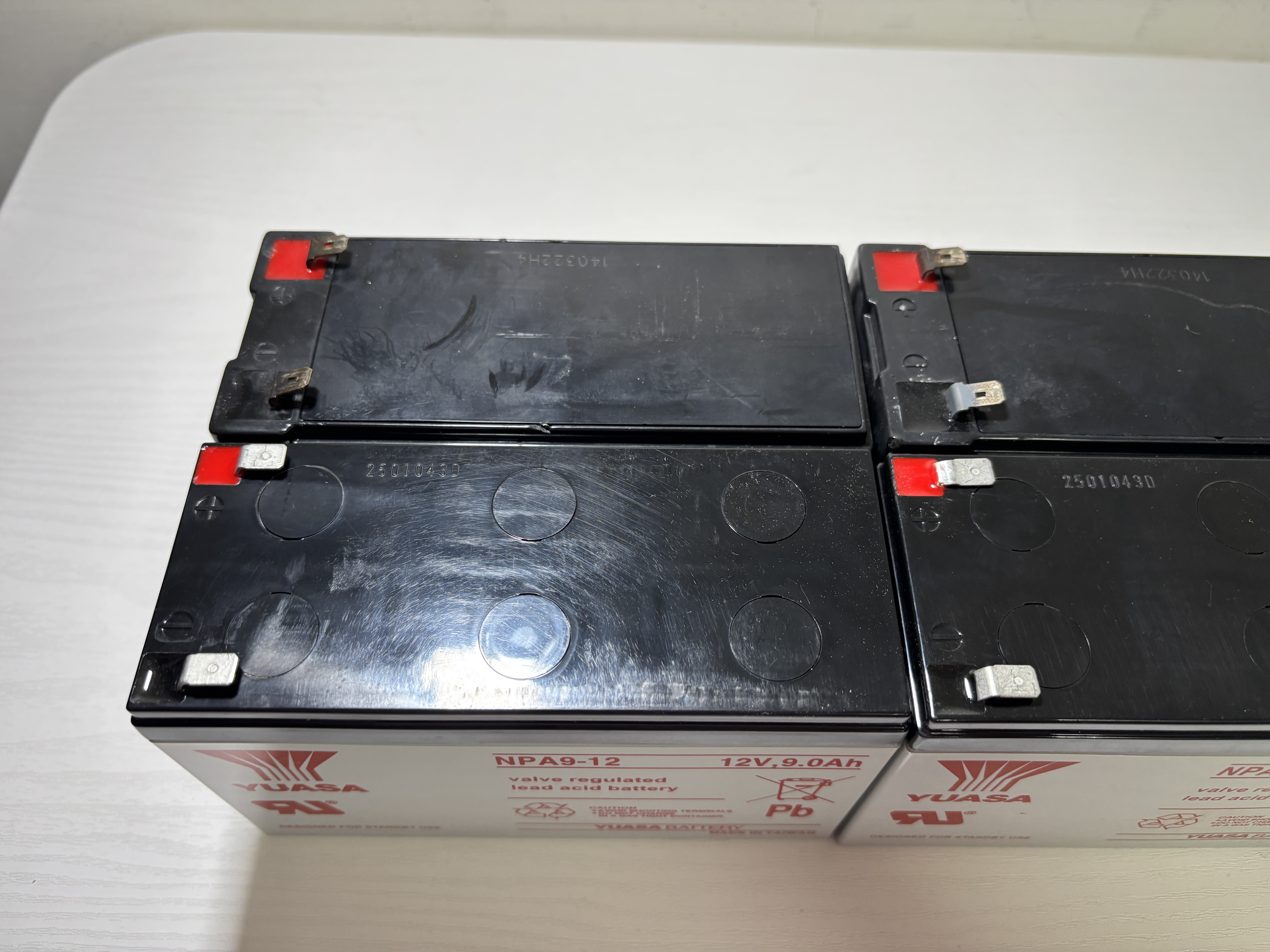

▲在選購上還要注意的一點是,正負極都要在短邊上!可能有些電池的正負極位置會不同,買之前要看一下
▲運送過程中,其中一個接口端子被壓扁了 QQ
▲不過沒關係,這並不影響接線,稍微把它給撬起來就可以了,更換完之後的舊電池要拿到電池行去回收,或者是交給地方的清潔隊,千萬不可以亂丟而危害環境喔!
