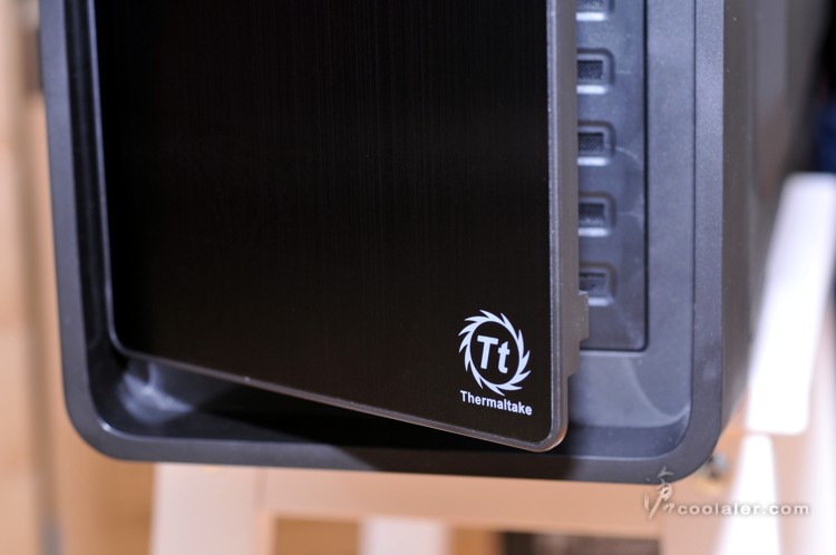

Tt 的 Urban 系列機殼最大特色應該就是在於"門片"的部份,每一款 Urban 的面板一定有可掀式的門片設計,機殼門片的好處就是整體面板的一致性,還有可以阻隔一些內部的噪音,甚至還可以擋一些灰塵,不過要使用5.25吋或是3.5吋的外露裝置時就得掀開門片,可能對於某些玩家而言就稍嫌麻煩了點,但隨著5.25吋的沒落,面板除了IO之外,其他裝置的使用機率似乎是越來越少,所以"門片"對多數人來說也不是那麼不方便了。

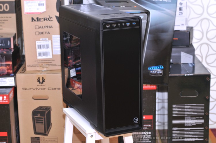

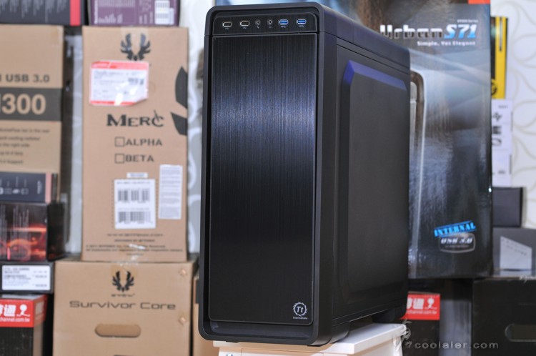

Urban S71 整體為黑色,外觀看起來相當樸素低調,質感還不錯。

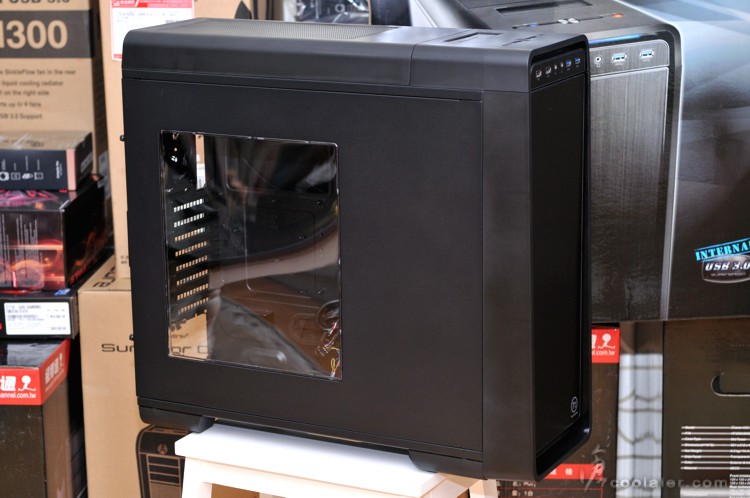

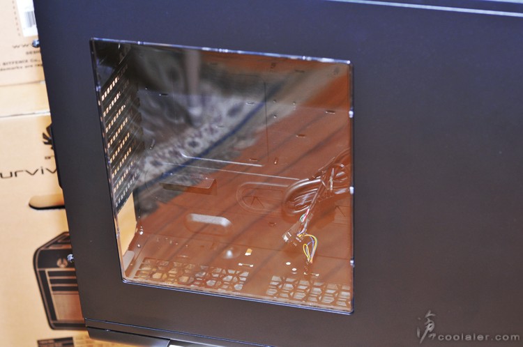

透窗面積不小,開窗造型也很中規中矩,且周圍並沒有礙眼的固定扣,也沒有打網孔。
面板感覺很簡約,畢竟採用了門片設計,看不到裝置的擴充槽,有低調內斂的感覺。
面板外皮是鋁質髮絲紋。另外右側板的部份是有凸起造型,預留一些空間給整線使用。

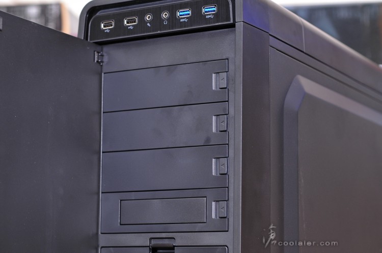

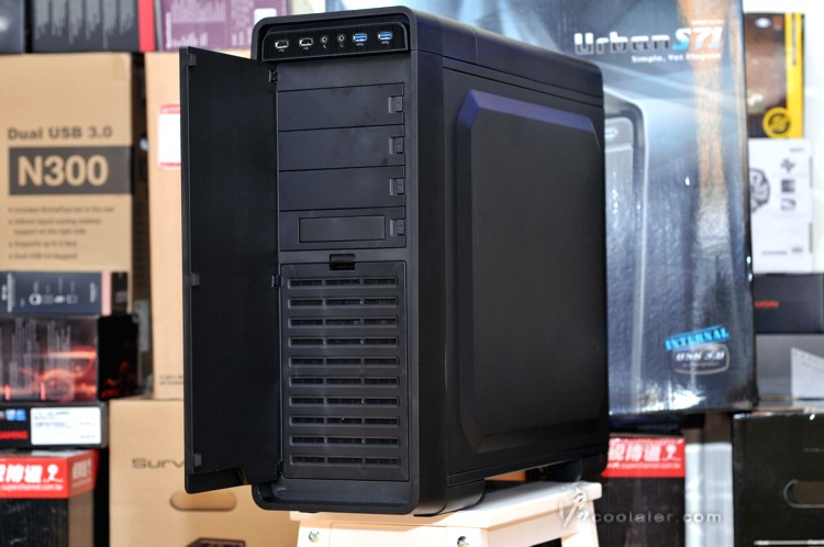

門片是從底部打開,右側開啟,採用三點磁鐵固定。

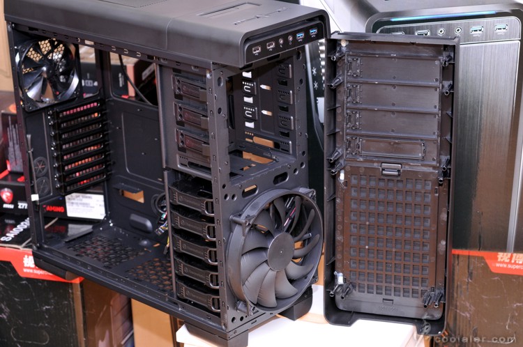

打開門片之後可以看到有4個5.25吋檔板(1個轉3.5吋)以及下方有大面積可拆式濾網。

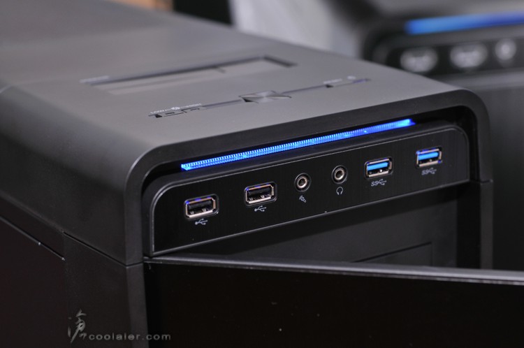

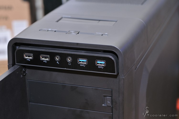

IO的部份在面板上方位置,有4個USB(包括2個USB3.0)、耳麥孔。
5.25吋有3個,3.5吋有1個(透過5.25轉接)。

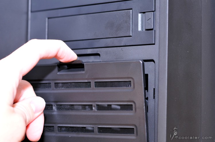

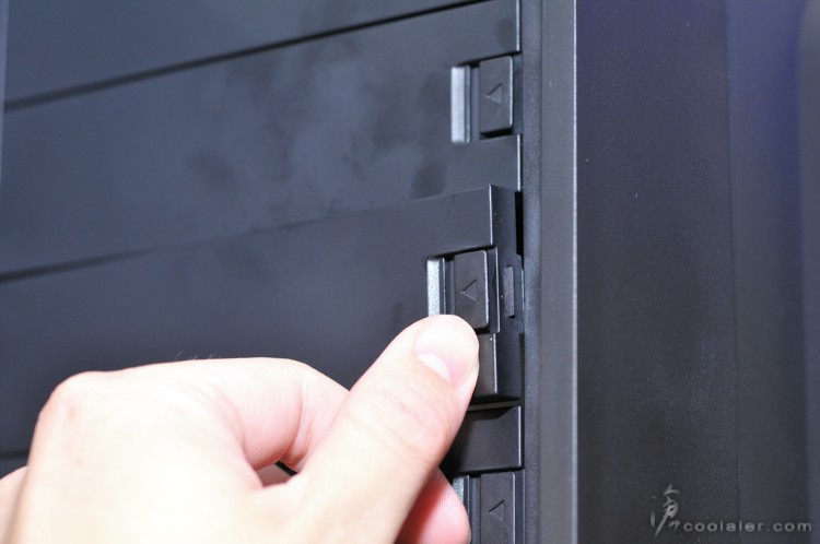

檔板直接從外面就可以拆卸,右側有卡榫往右扳即可拆下。

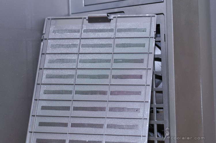

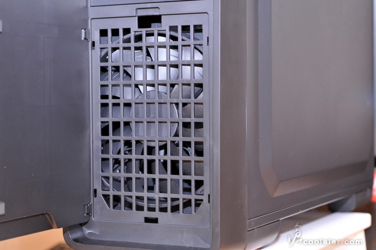

下方的大面積濾網也是可以拆卸的。
方便清洗。

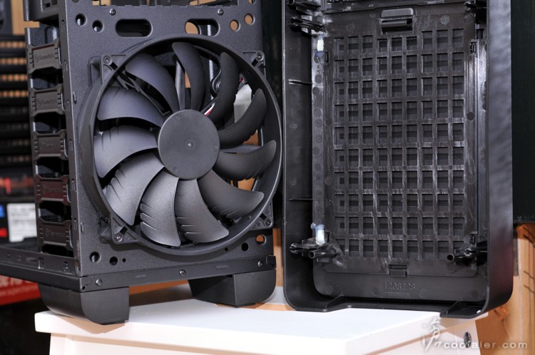

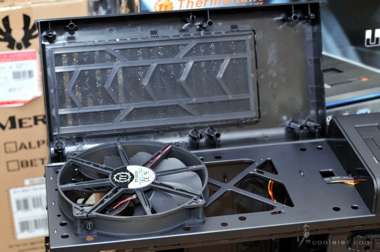

內部對應一顆20公分風扇。

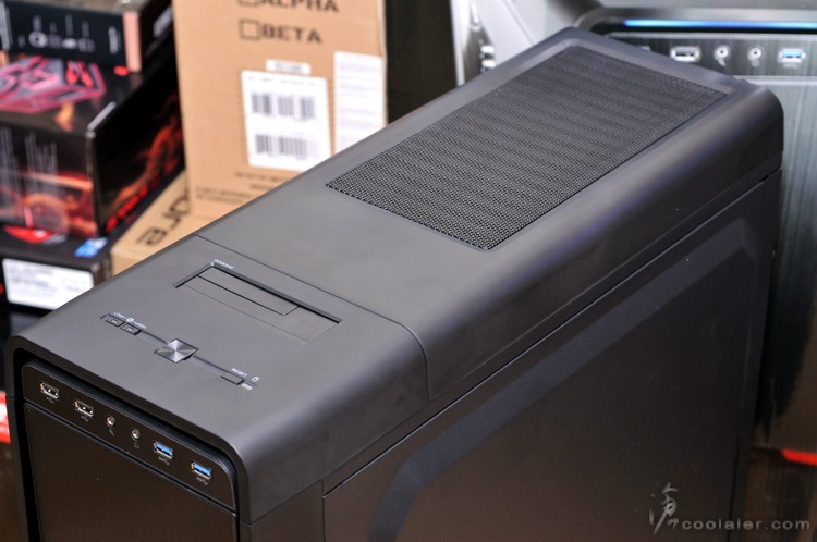

機殼頂部也很平整,整體很有一致性。

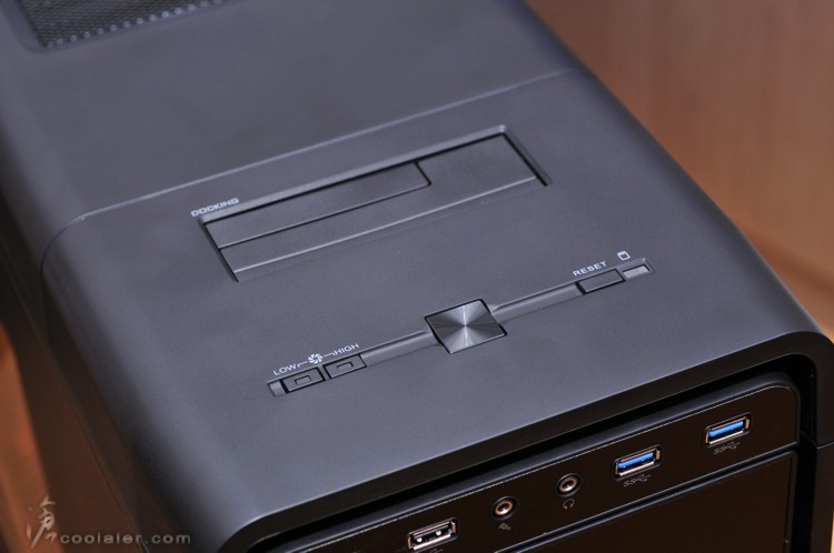

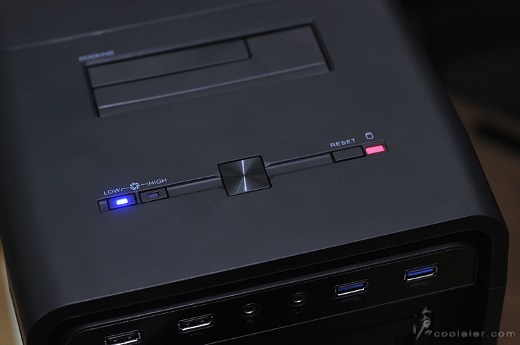

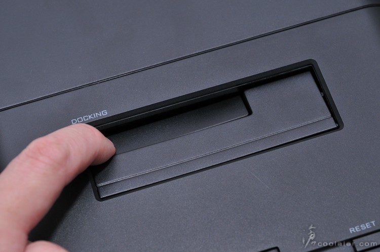

前端除了電源、重置鍵之外還有一組兩段式風扇轉速控制器以及硬碟座。
硬碟座可以相容於2.5吋及3.5吋硬碟。

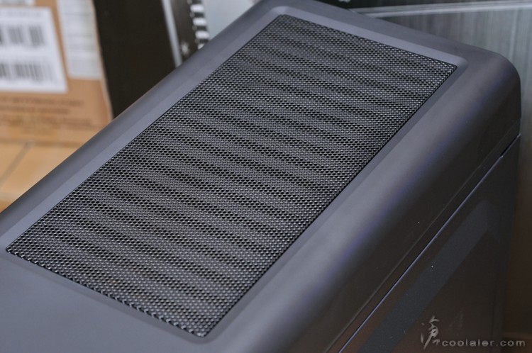

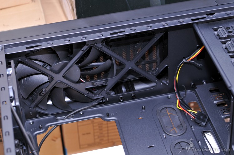

頂部後方有大面積的通風網孔。

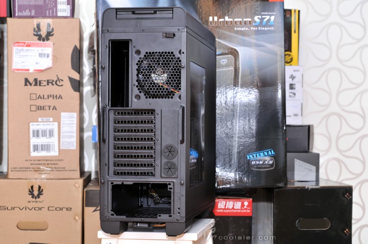

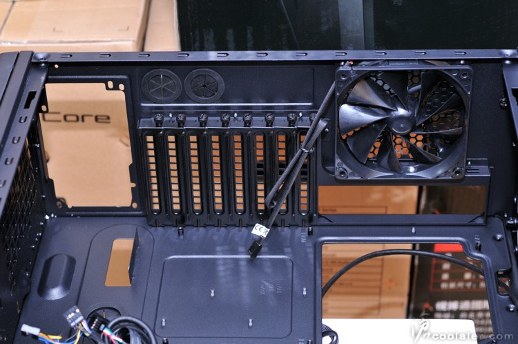

機殼後方有預留兩個水冷孔。

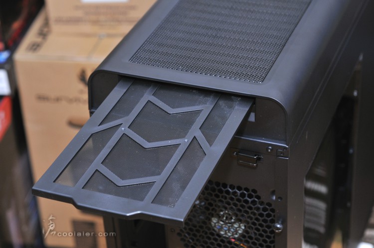

上方還別有洞天啊...頂部的濾網可以直接從後側抽出。方便!

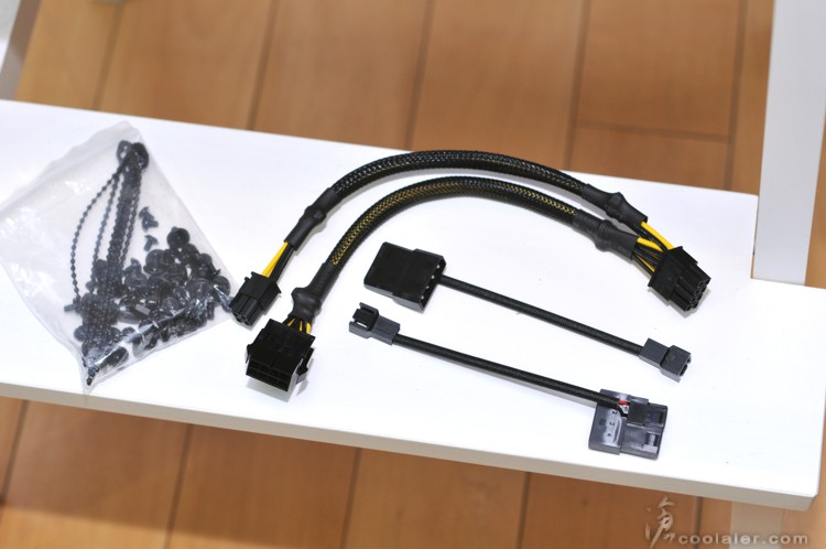

配件的部份,有黑化螺絲、整線束帶、CPU 8PIN延長線、兩個風扇3PIN轉大4PIN接頭。

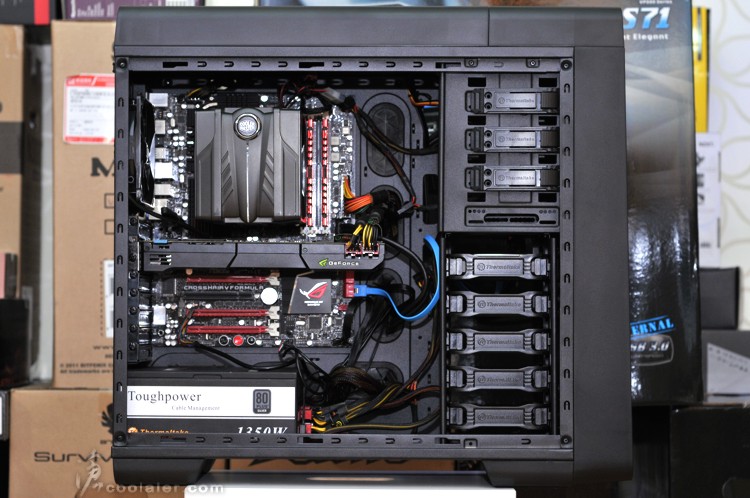

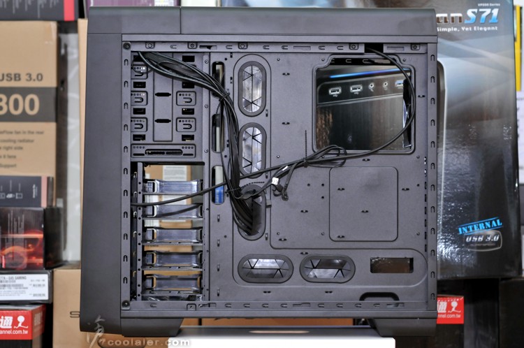

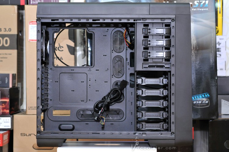

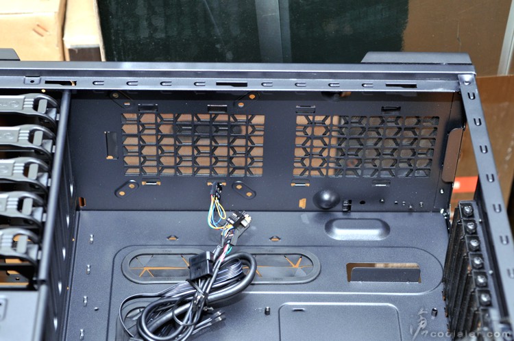

內部整體黑化,從主機板安裝孔位來看,空間相當寬敞。

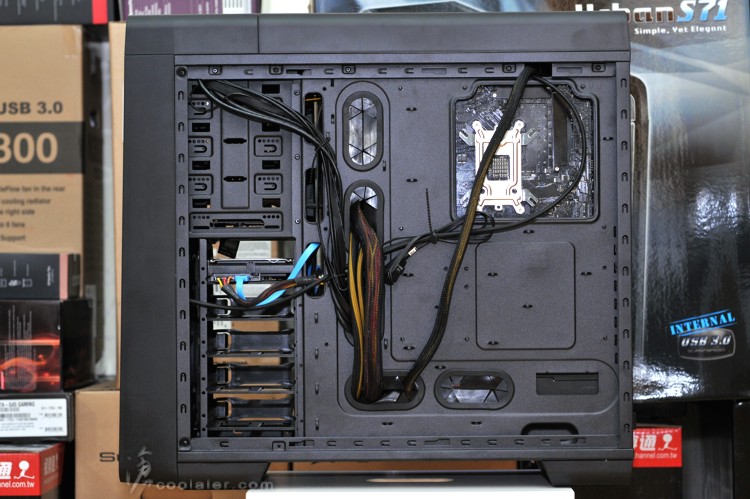

安裝底板的周圍有不少大大小小的走線孔。

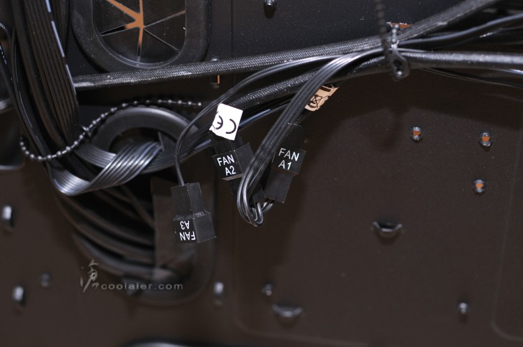

風扇轉速控制器的接頭在後側,可以對應3個風扇。
頂部預裝一顆20公分風扇,轉速600~800RPM,噪音值13~15dBA。這部份可以相容2顆12/14公分風扇,也可以安裝水冷排。
後方預裝一顆12公分風扇,轉速1000RPM,噪音值16dBA。擴充卡槽的部份有8個,檔板有開孔,手轉螺絲固定。
底部電源旁邊可以安裝一顆12/14公分風扇,如果您是整線高手的話...

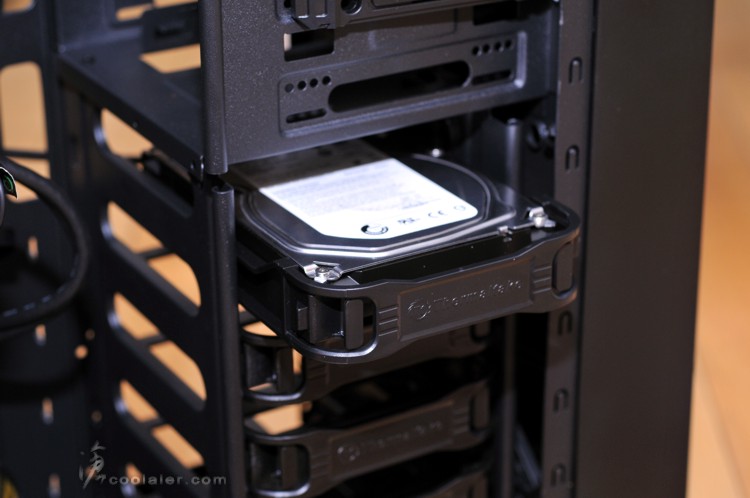

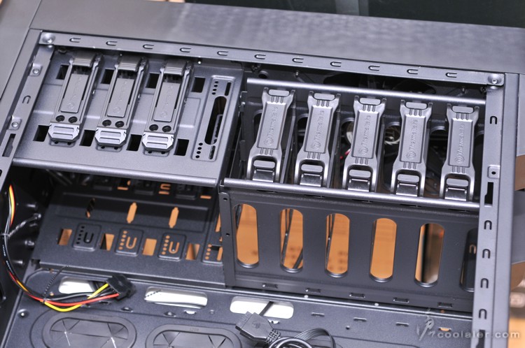

5.25吋的部份有3個,採免螺絲安裝設計。3.5吋的部份有6個,其中1個為外露。

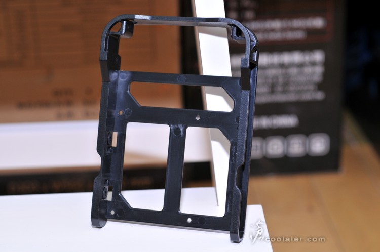

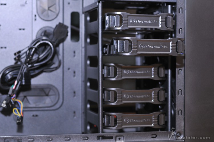

3.5吋的部份採用抽取架安裝。

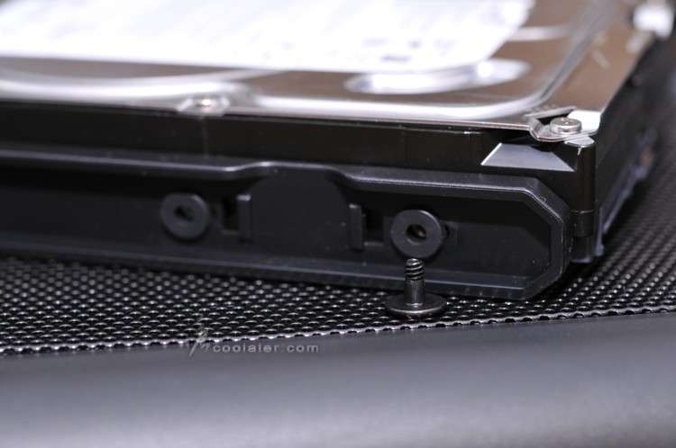

硬碟抽取架安裝硬碟時鎖側邊需要鎖上螺絲,這個硬碟架可以相容於2.5吋裝置。

面板內側預裝一顆20公分風扇,轉速600~800RPM,噪音值13~15dBA,與頂部的風扇相同。

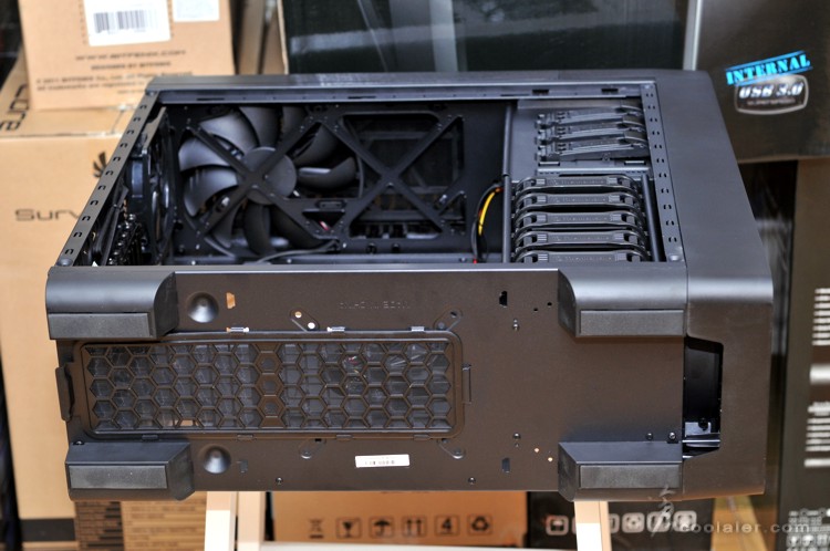

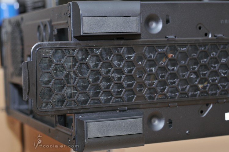

底部有4個大面積腳墊,看起來很穩固,且頗有高度,可以增加空氣對流。
底部的濾網可以直接從後方抽出。

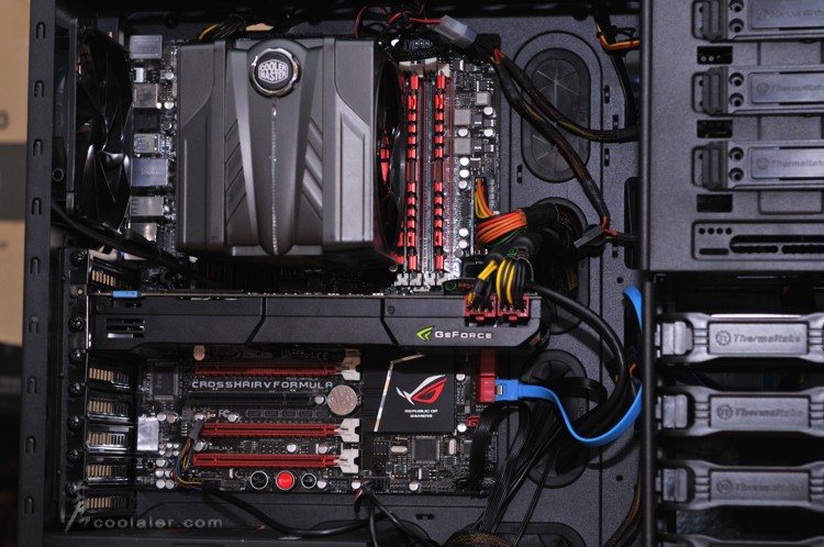

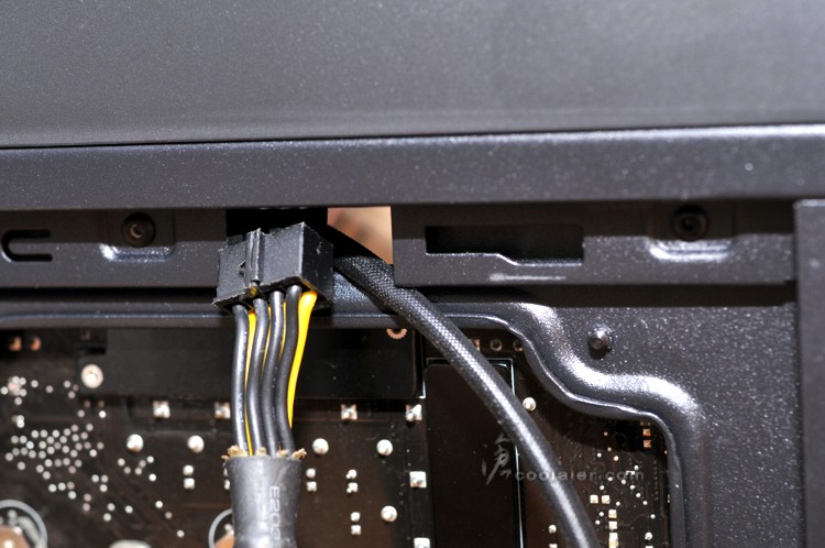

CPU 8PIN可以直接從主機板後上方的開孔通過,空間很夠,沒問題!不過整體機殼比較大,有些電源供應器8PIN需透過附贈的延長線才會夠長。
硬碟安裝於抽取架上需要特殊螺絲。
Full Tower 尺寸應該就不用說了,內部肯定是很寬敞。

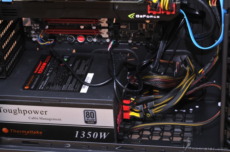

標準9孔的ATX主機板加上GTX590雙核顯卡(約28公分),右側還有不少空間。
較長的電源供應器當然沒問題...
走背線ok!懶得整線也ok!側板有空間預留給走線用。

電源指示燈是在面板上方,一整排的藍燈。
風扇轉速控制在該段數上會亮藍燈,硬碟指示燈在右側,紅燈。

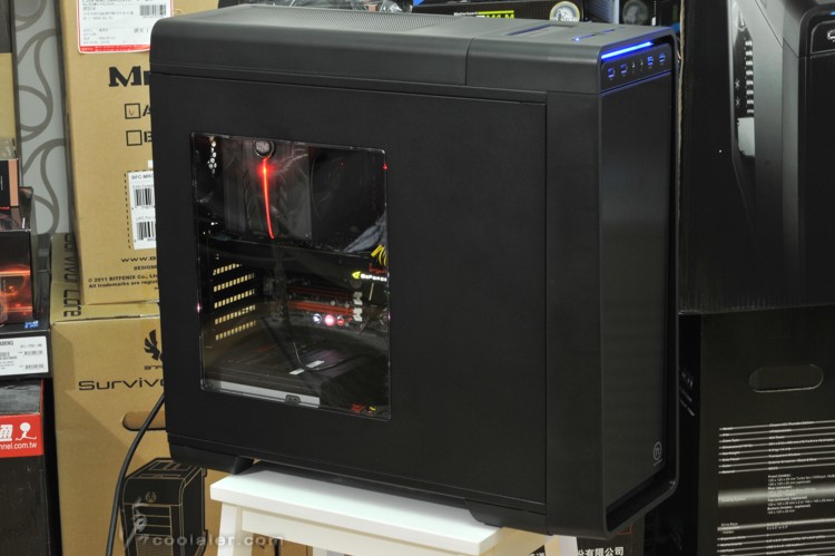

大面積透側實在不錯阿...
