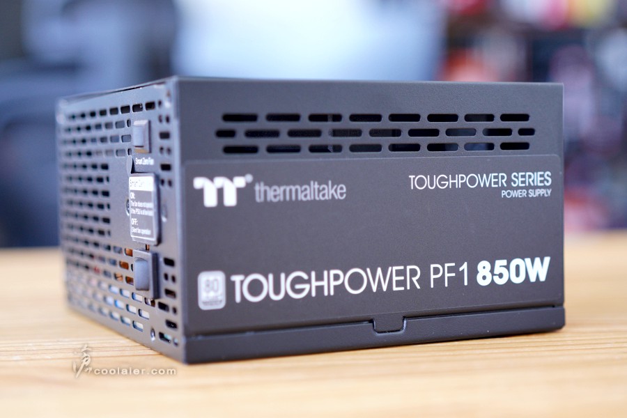

TT Toughpower PF1 目前提供 650W、750W 以及 850W 三種瓦數,屬於中高階款,入手的這款為最高 850W,包裝看起來低調質感也不錯,左側有標示 Toughpower PF1 系列的優點,靜音液壓軸承風扇、智慧型0轉溫控、低漣波雜訊、全模組化線材、100%日系電容、10年保固。另外 PF1 提供單面 SMD 的電路設計,將所有 SMD 置於電路板的上層,這個設計可以減少 PSU 底部的廢熱堆積,而且也能有效助於減少功率損耗並提高效率。

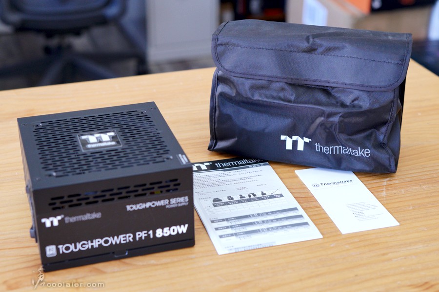

配件有說明書、保固說明、線材包。

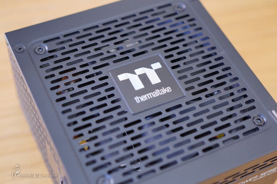

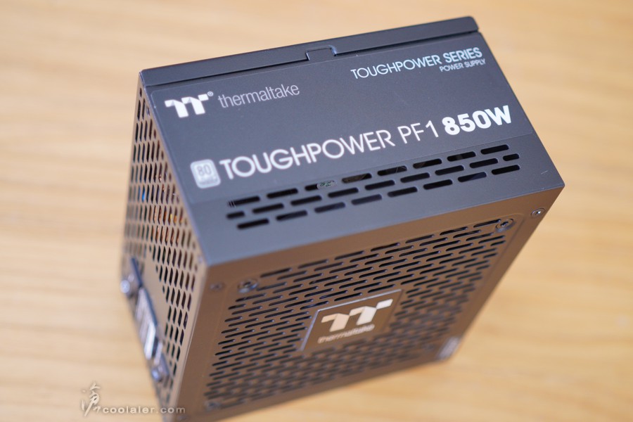

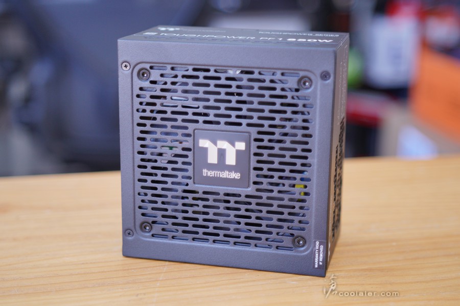

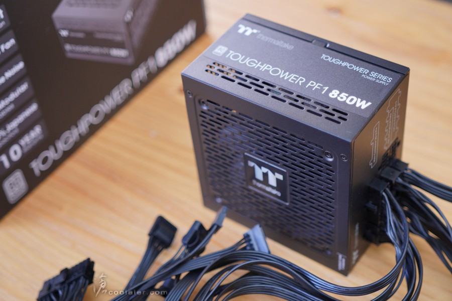

整體外觀為黑色,中間有 TT Thermaltake 的 Logo,竹節狀的風扇開孔,整體看起來與 PF1 ARGB 風格一致。
兩側邊有 Toughpower PF1 的標籤貼紙,內側對應風扇位置也有竹節狀的開孔。

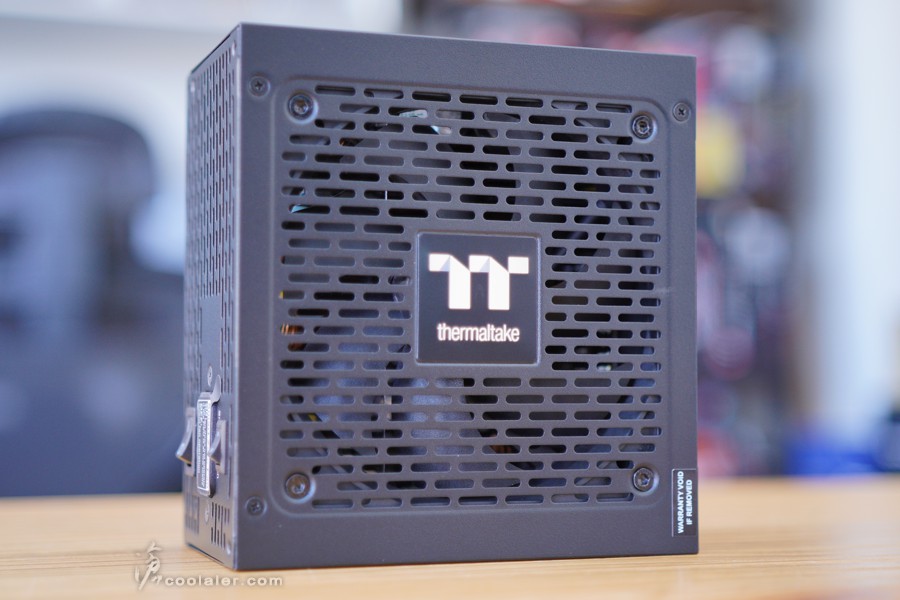

內部採用一顆12公分靜音液壓軸承風扇,支援 0dB 溫度控制。

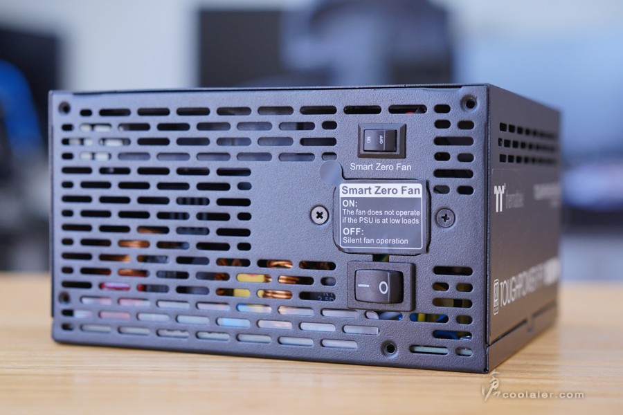

後方有大面積的通風孔,在電源插孔位置上有一張說明貼紙,主要用意是說明 Smart Zero Fan 模式,上方的小開關如果是 ON 則是靜音模式,電源低於30%負載風扇不會轉動,OFF 就是一般模式,低負載時也會低速轉動。對於低負載時需要寂靜要求的玩家可以打開靜音模式。

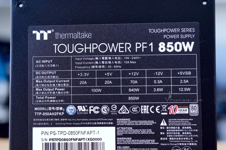

單路12V 70A。

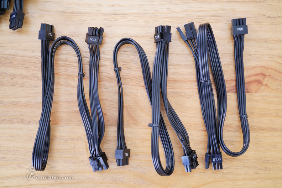

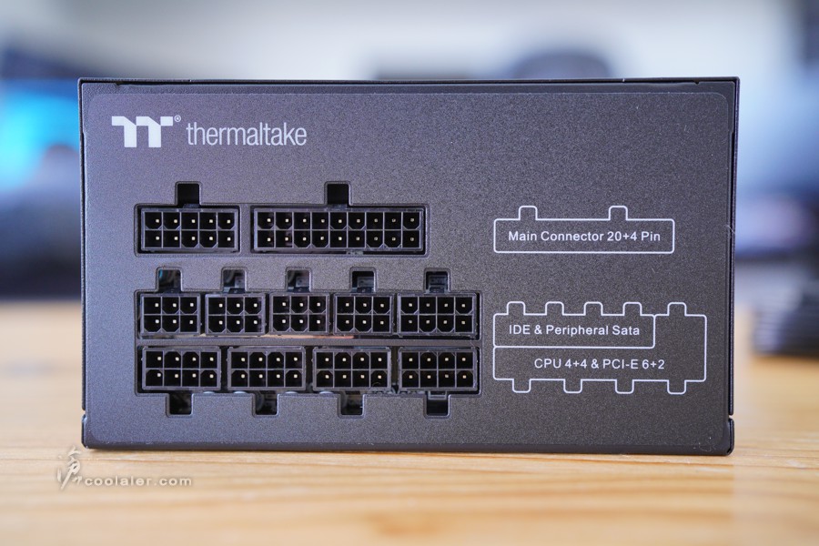

全模組化線材接口,CPU 4+4 與 PCIe 6+2 是同樣用8pin,有5組,周邊使用6pin,提供4組。

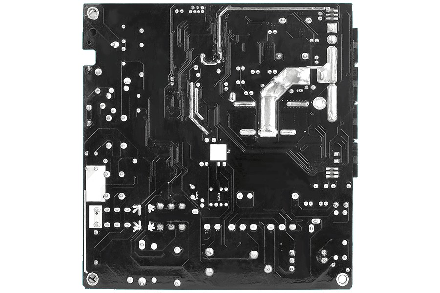

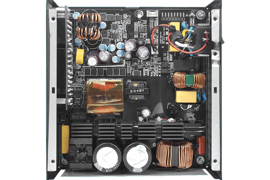

Toughpower PF1 採用全新的單面板設計,電源主板上的零件與 IC 晶片配置在 PCB 板的上方。這種新的設計方式可以減少電源運作時產生的廢熱堆積在 PCB 板下方,也能夠確保電源風扇在運轉時所帶入的冷空氣可以對應於整體內部零件,可以讓電源保持在較低溫的狀態,進而減少功率損耗並增加效率。

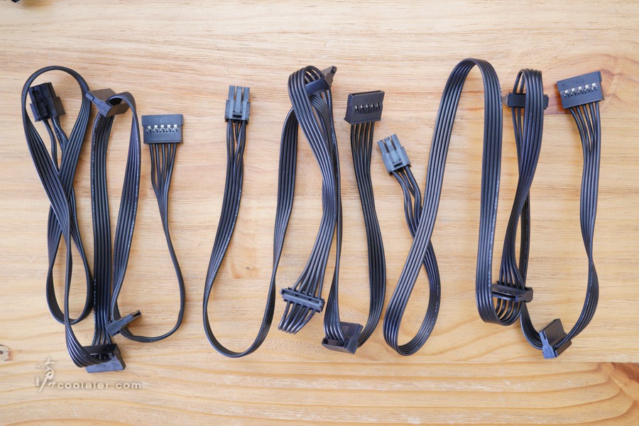

線材的部分有收納包,可以放置未使用的線材。線材皆採用扁平化設計,方便理線整線。

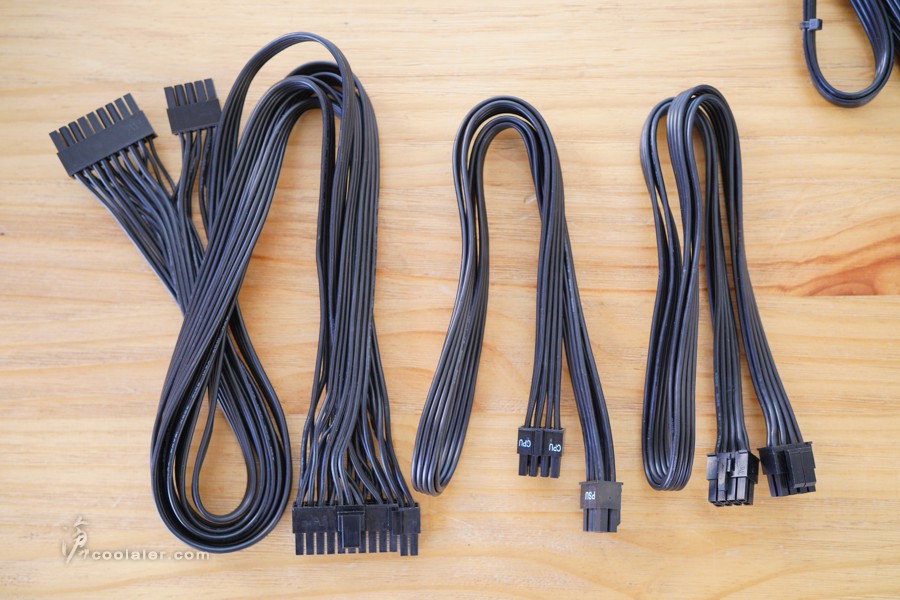

主電源為20+4pin,CPU 有2條,都是4+4pin。
PCIe 顯卡的部分有3條,每條提供2個6+2pin。
SATA 有3條,各提供4個,共12個

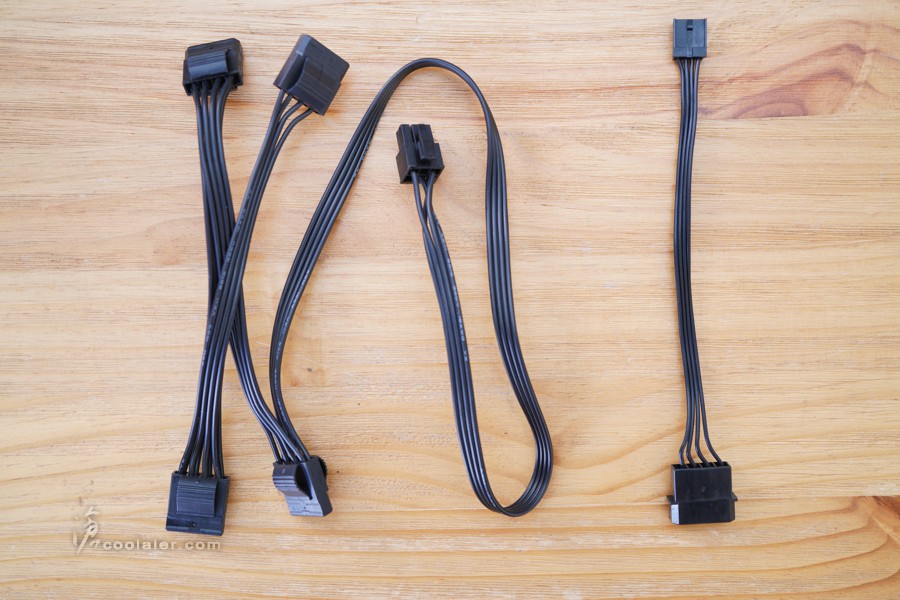

大4pin有1條,提供4個接頭,有易退按壓設計,另外小4pin採用大轉小的方式轉接。

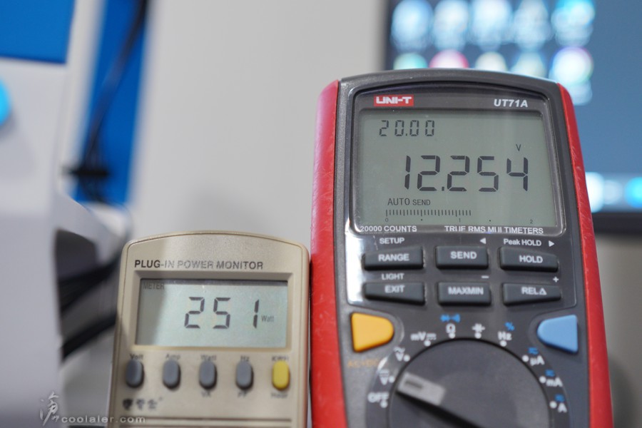

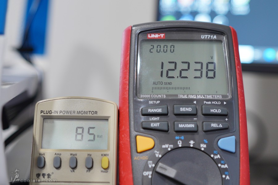

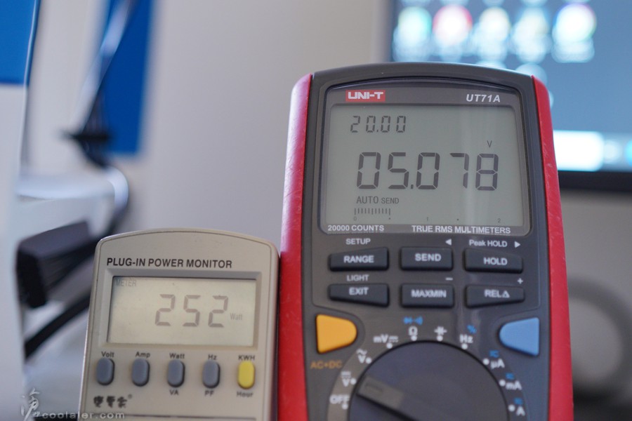

測試以 OCCT 作為燒機測試使用,不過並不使用 OCCT 內建所測得的數值,而是直接使用三用電錶監測5V及12V的數據變化,並透過 USB 傳輸記錄數值輸出圖表。
整機平台待機的功耗及電壓如下,待機時的最低功耗約85W左右。
5V待機輕載時約在5.062~5.065V之間。
12V待機輕載時約在12.238~12.244V之間。

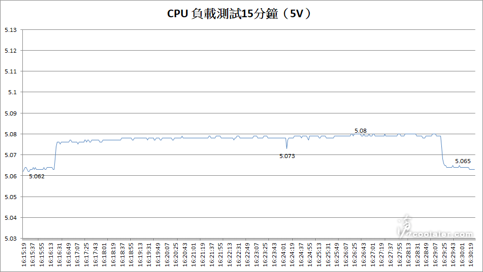

CPU 負載測試15分鐘
以 OCCT 為功耗的測試,直接使用三用電錶將測得的數據輸出,設定每2秒記錄一次,全程15分鐘,前1分鐘與最後1分鐘為待機狀態。
CPU 測試時整機的最高功耗約在252W左右。
5V的部份在 CPU 負載時略微上升,不過負載時波動不明顯。測試時的範圍大概在5.062~5.08V之間。
5V的測試結果,最低為5.062V,最高為5.08V,波動0.018V,負載時有上升一些,負載區段在 5.073~5.08V 之間。
12V的部分在單 CPU 負載時也是些微上升,不過並沒有太大波動,範圍大概在12.238~12.256V之間。
12V的測試結果,最低為12.238V,最高為12.256V,波動0.018V,負載時有上升一些,負載區段在 12.248~12.256V 之間。

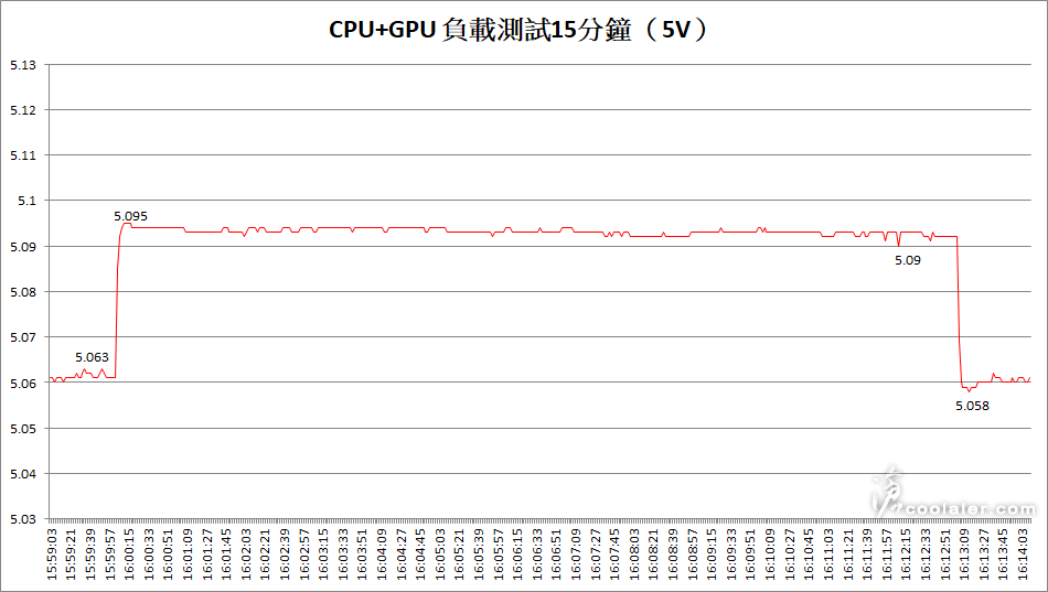

CPU+GPU 負載測試15分鐘

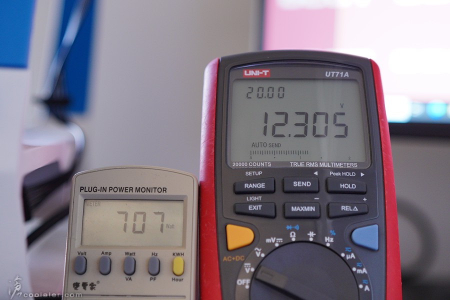

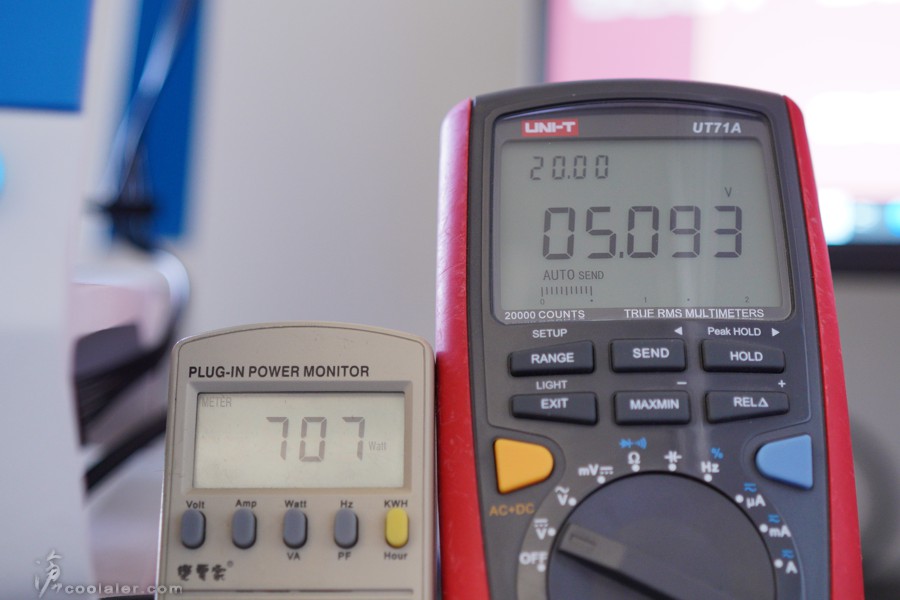

CPU+GPU 測試時整機的最高功耗約落在707W左右。
5V雙負載也比單負載時提升較為明顯些,測試時範圍在5.063~5.095V之間。
5V的測試結果,最低為5.063V,最高為5.095V,最大波動為0.032V,負載時上升一些,負載區段在5.09~5.095V之間。

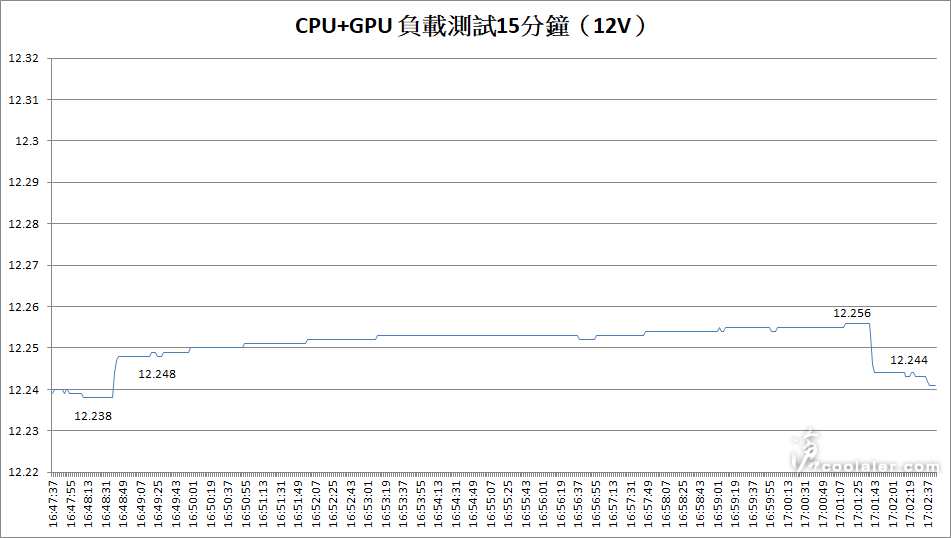

12V的部份在雙負載時也是上升明顯一些,不過測試時幅度並不大,測試時範圍在12.234~12.307V之間。
12V的測試結果,最低為12.234V,最高為12.307V,波動0.073V,負載區段時上升一些,在12.299~12.307V之間。
