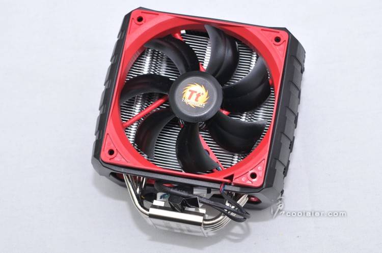

Tt 在不久前推出了 NiC(不干涉)系列散熱器,包括了 F3、F4、C4、C5 共四款散熱器。NiC 也就是 Non-Interference Cooler 的縮寫,主要是散熱鰭片的厚度縮減,讓加上風扇之後仍然能夠安全避開CPU周圍的組件,如記憶體、供電散熱器...等。像目前 Intel X79 平台,CPU旁的四通道記憶體插槽其實就還蠻緊迫,有些記憶體散熱器比較高的可能就會有卡到的可能。不過縮減了鰭片厚度會不會跟著減少了散熱效率...讓我們繼續看下去...
入手的這款為 NiC C4。C與F的差異在於[del]罩杯[/del]風罩,C4、C5有風罩設計,風扇轉速VR手動控制,底座為鏡面處理;而F3、F4則是沒有風罩,風扇轉速PWM控制,底座為HDT直接接觸的方式設計。後面的數字則是代表熱導管數量,所以NiC C4是有風罩,熱導管為4根。
搭載2顆12公分VR手控轉速風扇、4根6mm的熱導管、支援Intel LGA2011腳位。

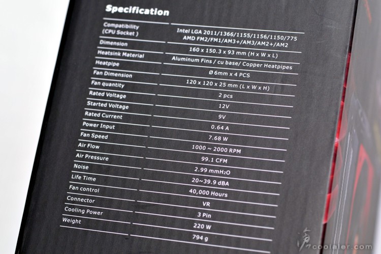

規格表,NiC C4 可支援目前市售的腳位平台,就連未上市的Haswell LGA1150也支援,包括 Intel LGA 2011/1366/1155/1156/1150/775、AMD FM2/FM1/AM3+/AM3/AM2+/AM2。

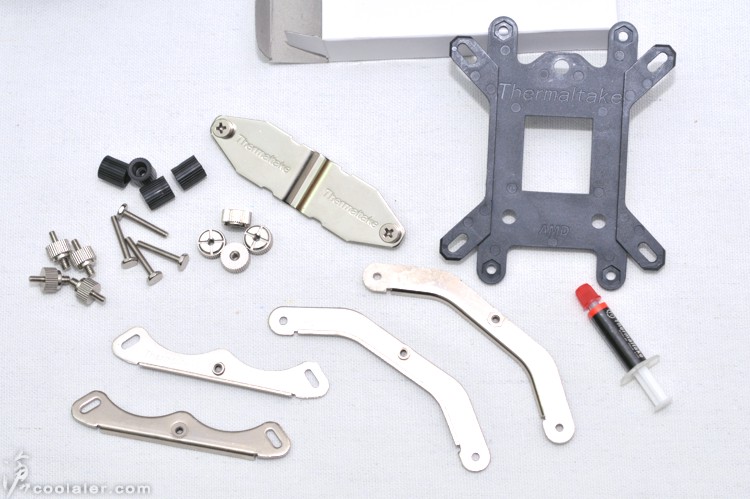

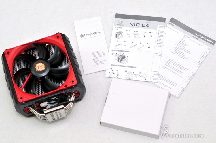

配件包括保固卡、安裝說明書、扣具包。
組裝零組件的部份與之前散熱器所使用的大致相同,主要差異在散熱器固定在基座上換成了翹翹板型的扣具,以前是採用兩邊螺絲固定的彈簧式扣具。

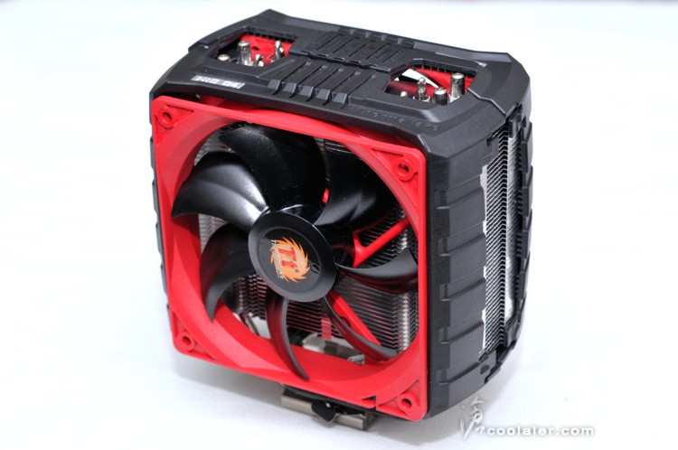

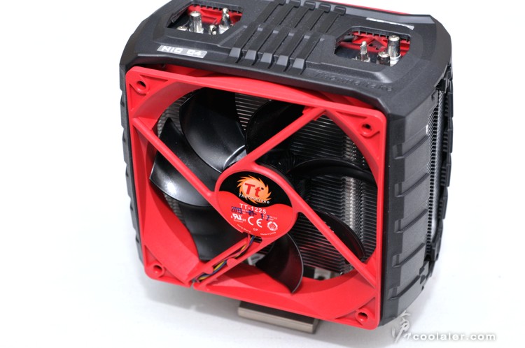

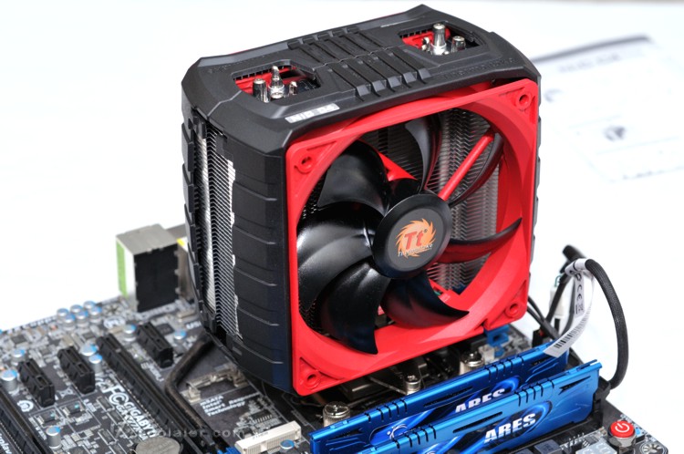

NiC C4 有風罩包覆,採用兩顆12公分風扇,風扇框架為紅色,葉扇黑色,整體造型看起來頗為粗礦。
整體厚度為9.3公分。
風扇轉速為1000~2000RPM,VR轉速手動控制,噪音值為20~39.9dBA。

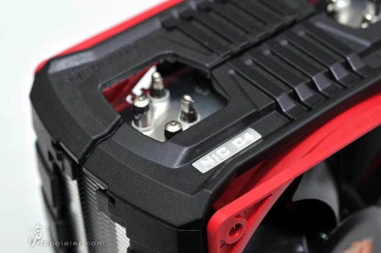

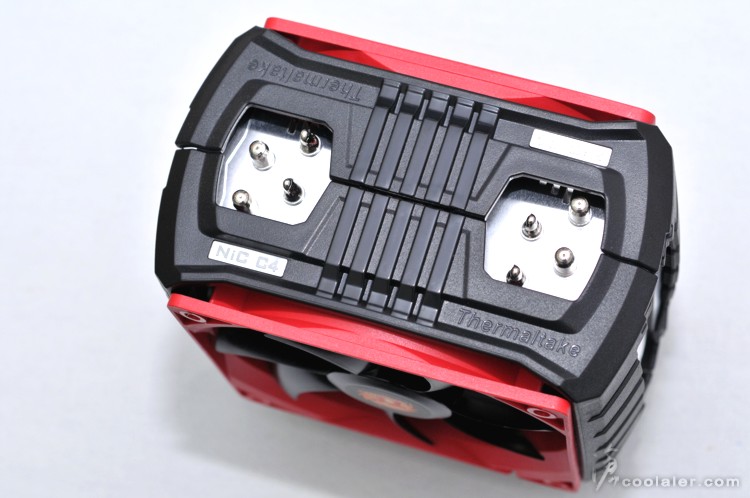

風罩頂部,熱導管的上方有開孔,風罩上還有 Thermaltake 以及 NiC C4 的字樣。

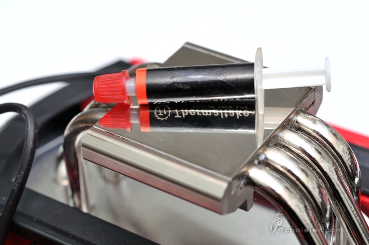

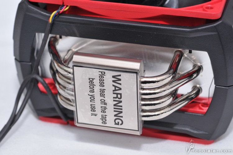

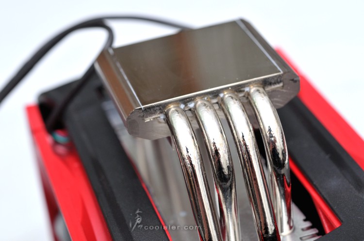

為了保護亮晶晶的底部有貼上一層膜,上面寫著安裝的時候務必移除,我還真的有遇過就連同這張一起裝在CPU上的...XD
底部鏡面處理相當光滑,字樣反射一清二楚。
4根6mm的銅熱導管。

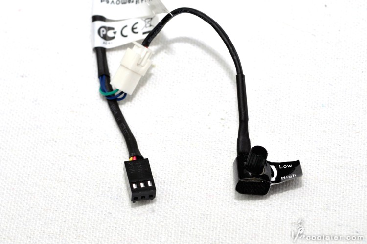

風扇的部份兩個已經串接,只需要一個3PIN,另外還附帶一個轉速控制器。

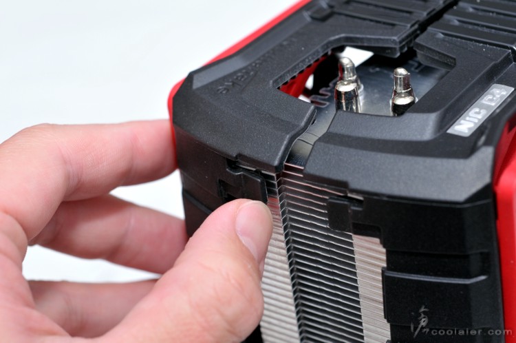

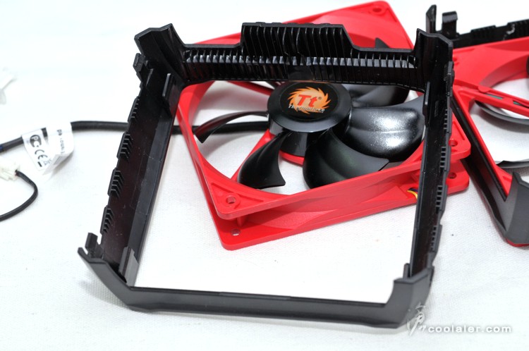

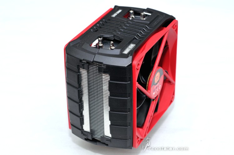

風罩是使用扣具扣住散熱器兩側,用手就可以扳開拆卸。

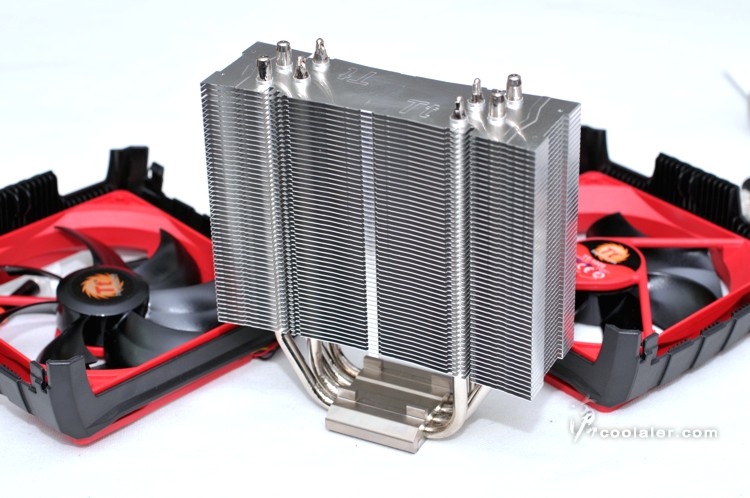

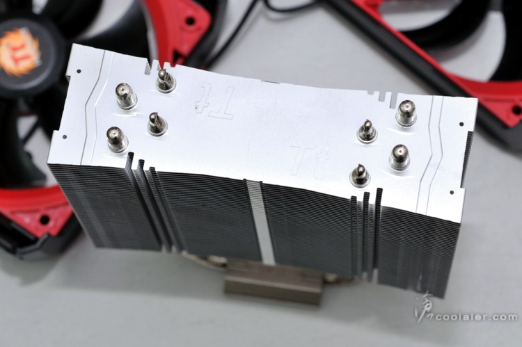

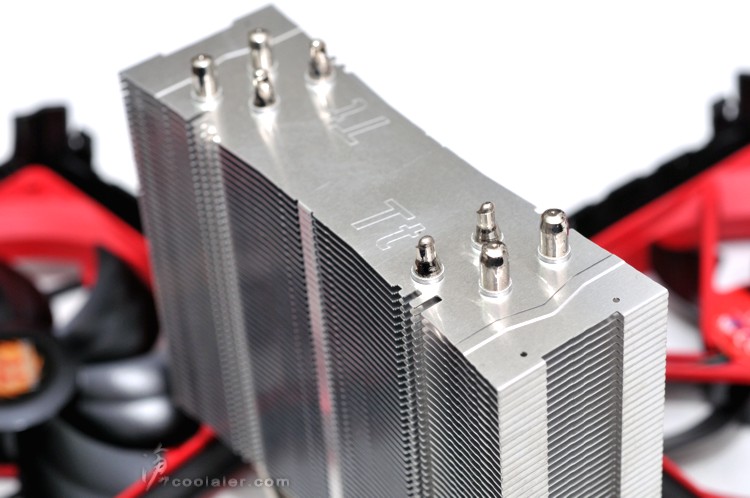

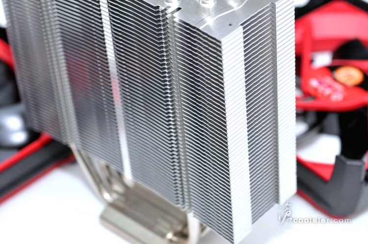

脫掉NiC C4的外衣,裡面的鋁鰭片看起來挺瘦的啊...沒辦法,畢竟是不干涉為主,瘦一點是必要的。
NiC C4 拆掉風罩之後整體與 NiC F4 相同。
風扇是採用卡榫的方式固定在風罩上,這部份可以自行更換其他制式的12公分風扇。

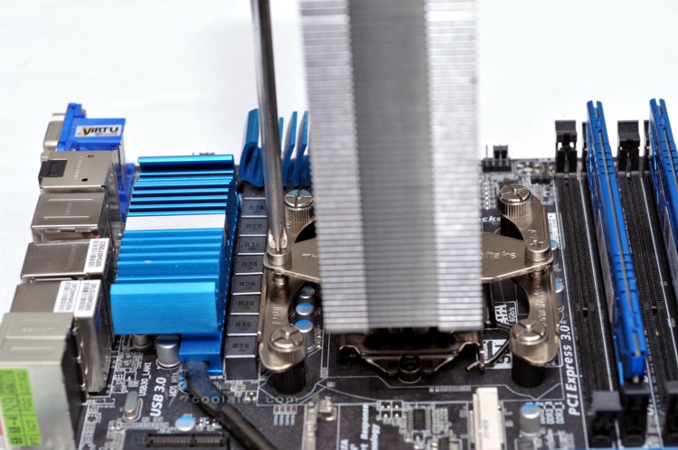

實際安裝
平台是使用LGA1155,安裝方式與先前的Tt散熱器差不多。

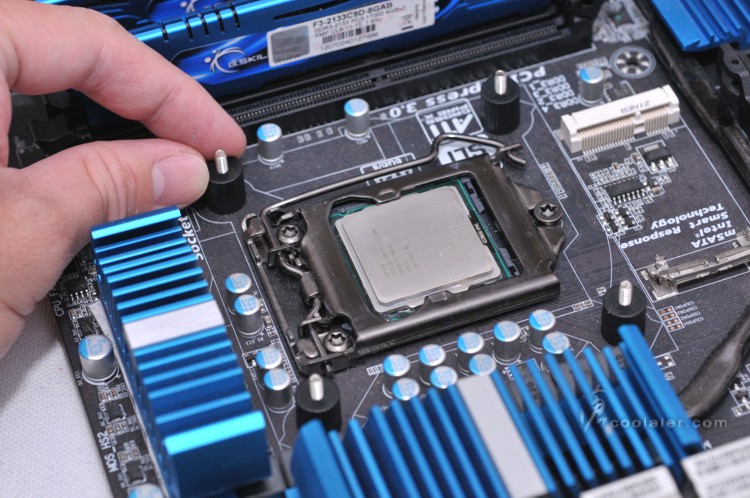

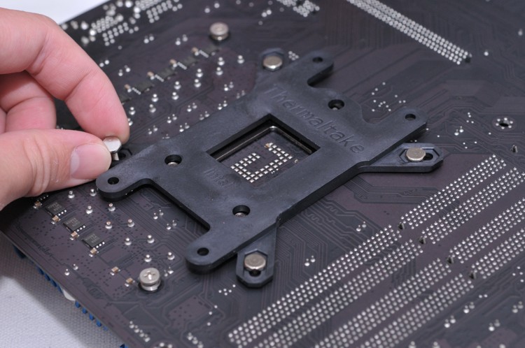

放好背板之後穿過長型螺絲。
小心翼翼翻轉到正面,四個螺絲鎖上塑膠螺帽固定。
套上Intel用的支撐架,並鎖上螺帽固定。

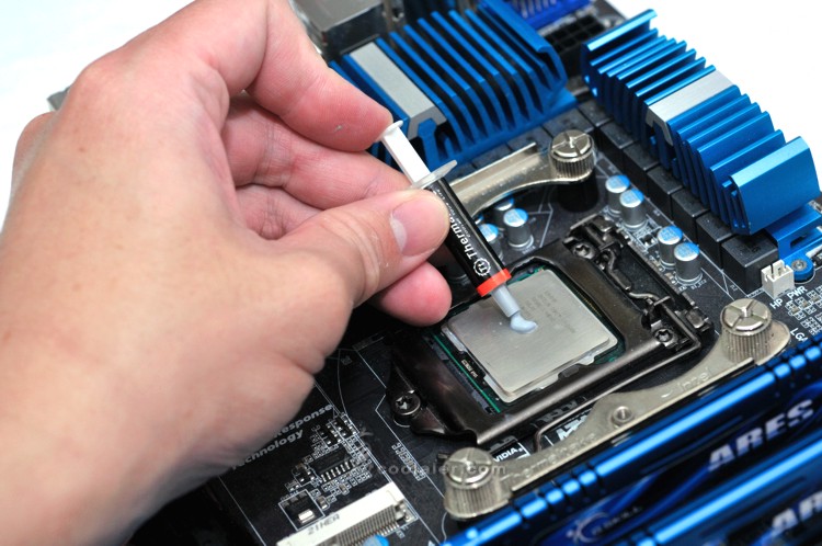

塗上一丁點的散熱膏...

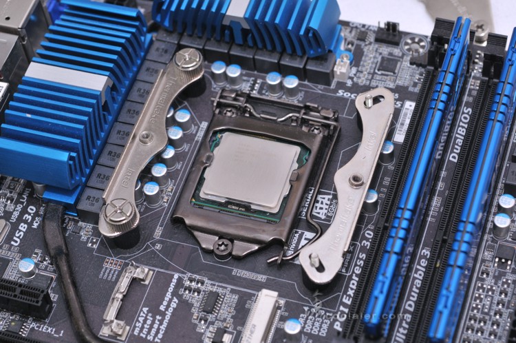

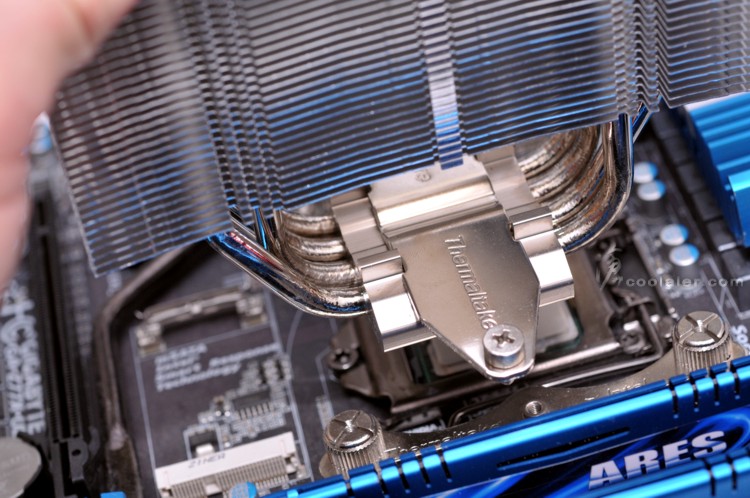

這部分應該是與先前散熱器比較不一樣的地方,原本扣具是兩片直接使用螺絲固定在底座,再鎖上支撐架,不過新的改成了翹翹板式的扣具壓片,安裝比較方便。
將扣具鎖上支撐架。

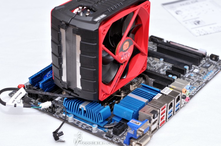

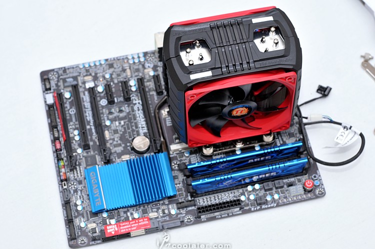

裝上風罩插上電源....完成!

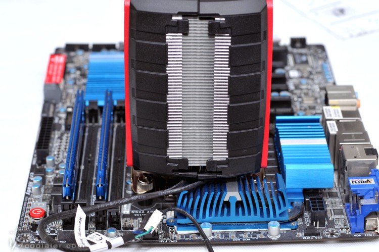

NiC不干擾,散熱器的左右兩側相當空曠,絕對不會卡到記憶體散熱片或是供電散熱片。
另一角度。

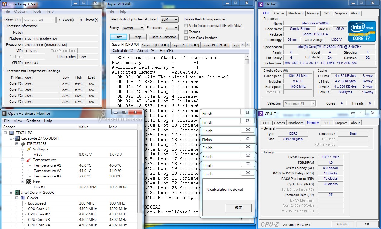

測試時執行HyperPI 32M x8 八匹馬使CPU滿載,並記錄最低及最高的溫度變化。因為Tt NiC C4 可以手動控制風扇轉速,所以分別測試最低以及最高兩種風扇轉速。最低轉速約1000RPM,最高轉速約2000RPM。

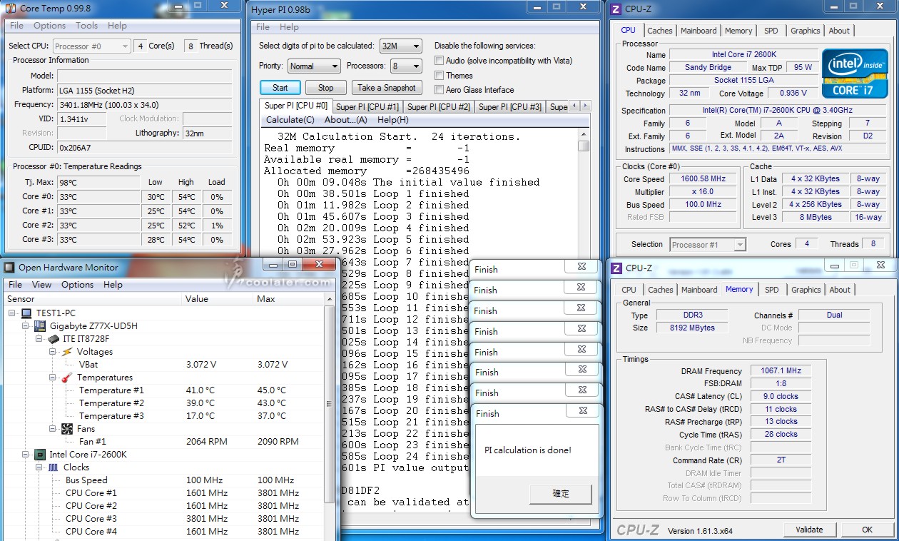

預設值溫度測試
處理器Core i7-2600K不超頻,預設值。
最低風扇轉速(1000RPM),預設值待機為31度,執行結束後,最高記錄約59度。
最高風扇轉速(2000RPM),預設值待機為30度,執行結束後,最高記錄約54度。
4.3GHz溫度測試

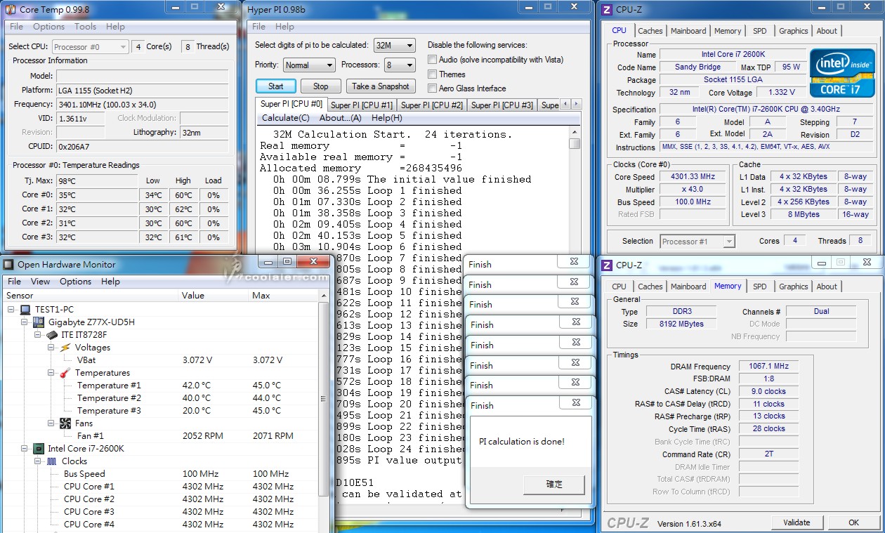

CPU電壓加至1.33V左右,超頻至時脈4.3GHz。
最低風扇轉速(1000RPM),預設值待機為37度,執行結束後,最高記錄約67度。
最高風扇轉速(2000RPM),預設值待機為34度,執行結束後,最高記錄約62度。
4.8GHz溫度測試

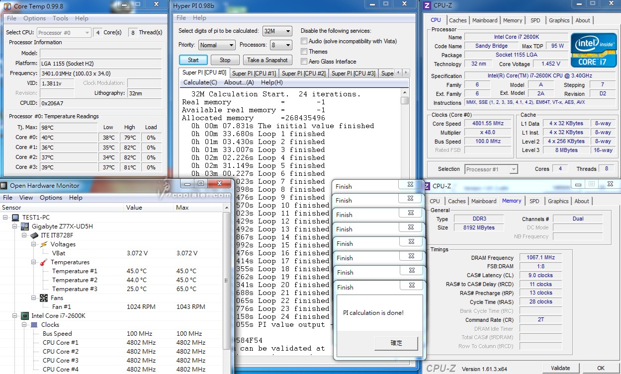

CPU電壓加至1.45V左右,超頻至時脈4.8GHz。
最低風扇轉速(1000RPM),預設值待機為38度,執行結束後,最高記錄約82度。
最高風扇轉速(2000RPM),預設值待機為38度,執行結束後,最高記錄約76度。

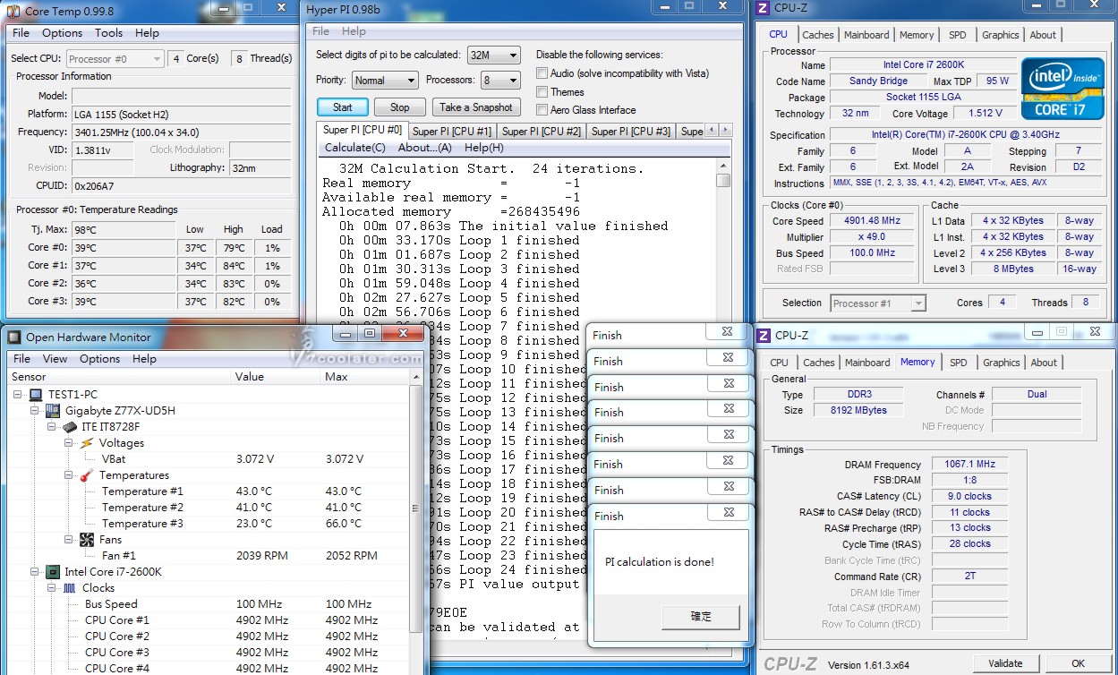

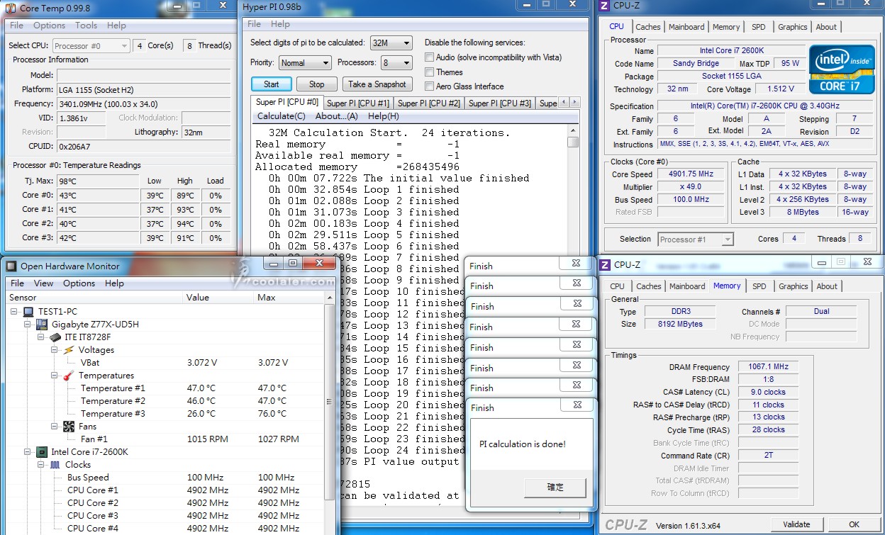

4.9GHz溫度測試
CPU電壓加至1.51V左右,超頻至4.9GHz。
最低風扇轉速(1000RPM),預設值待機為39度,執行結束後,最高記錄約94度。
最高風扇轉速(2000RPM),預設值待機為37度,執行結束後,最高記錄約84度。

原本是很想攻上5GHz,但CPU電到1.512V過不了就放棄了,退而求其次的4.9GHz安全過測,就算是最低靜悄悄的轉速也沒問題,只是這個溫度可能就不是太理想,稍高點到了94度,不過在加足馬力下催到2000RPM還可以壓制到84度,表現還算不錯,只是這2000RPM高轉下的噪音相當明顯,就算是裝到機殼內應該仍然是遮蔽不了。

真的是不干涉嗎??= ="
如果裝那PCI-E x4的卡長一點不是會被卡到嗎??
那MB下是還有2槽是沒錯啦...
