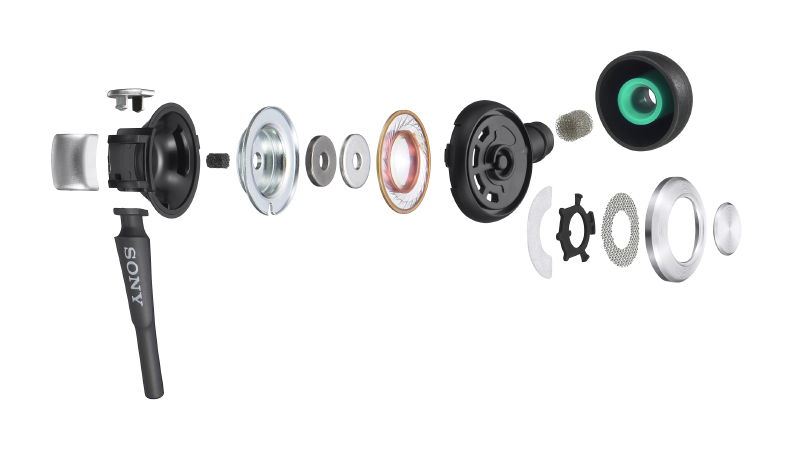

原廠的架構如下,(EX300SL聽說是EX500閹割版,所以就拿來用用,因該只有外殼差距)
差好多.....
貴不是沒道理的
