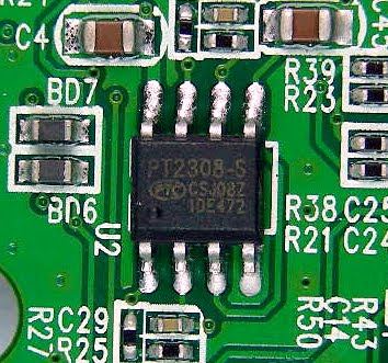

耳擴IC使用PTC的PT2308,這顆OP常見於隨身耳擴中,
sharkoon大部分含耳擴功能的耳機,也皆是使用這款OP。
(↑amp使用PT2308)
(↑amp使用PT2308)
