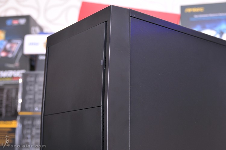

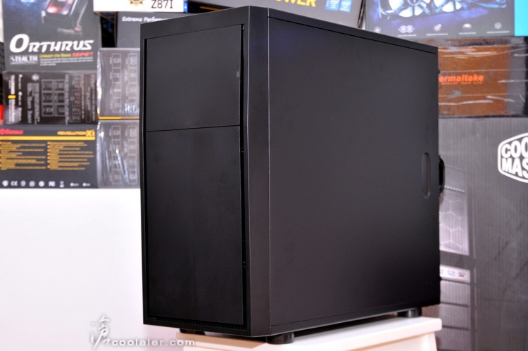

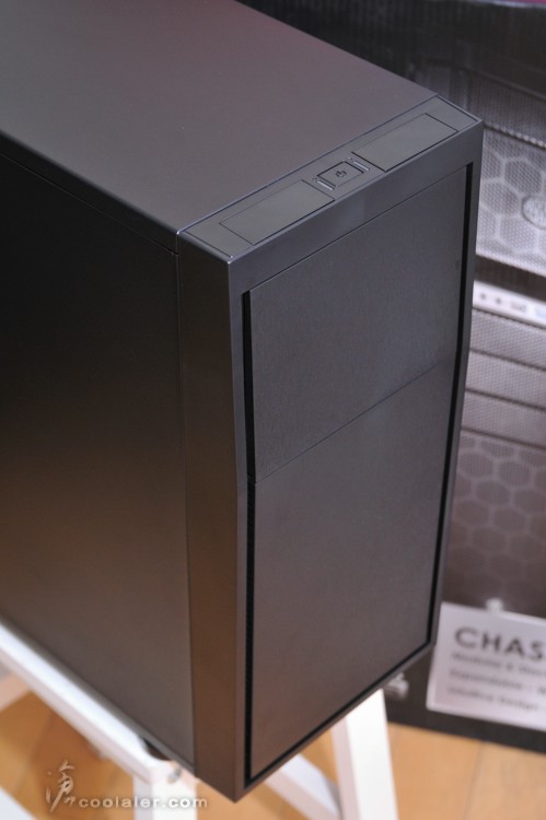

Sharkoon MASK 很難聯想到先前推出的 Bulldozer 摧毀者,因為兩者外觀差異很大,MASK屬於相當低調的設計,側板以及頂部都沒有開孔,面板則是看似平整,其實是稍微有一點角度。
面板的部份有點斜角設計,整體看起來簡約帶點時尚的感覺。

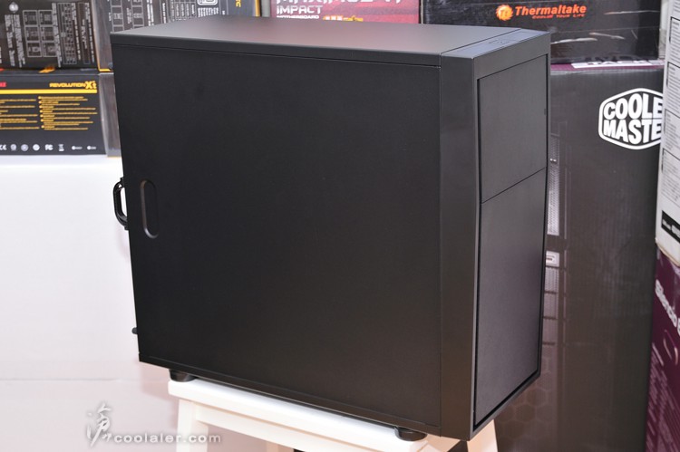

另一側板也是平整無任何開孔。
面板的上半部是一門片設計,右側按壓可以打開。

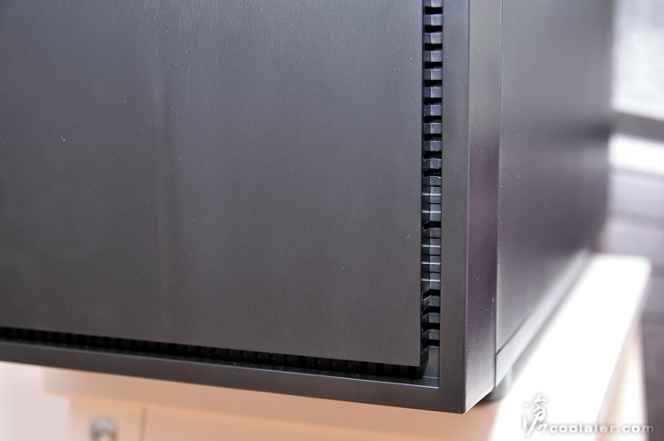

在面板的左右以及下側溝槽內有許多通風開孔。

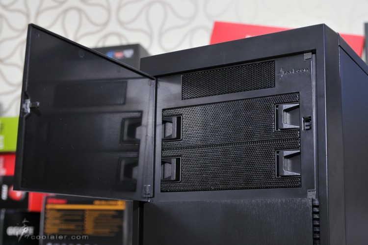

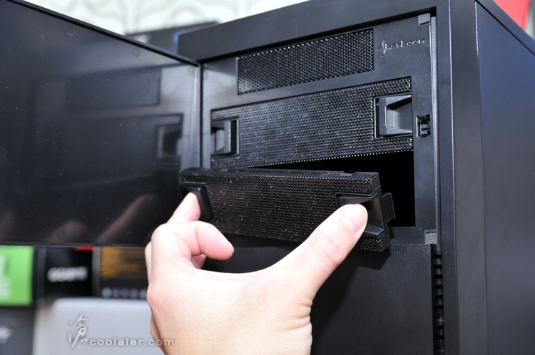

門片右側按壓可開啟,裡面有1個3.5吋、2個5.25吋擴充槽。

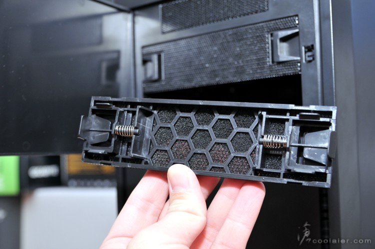

5.25吋的檔板可以直接從外部拆卸,兩側按壓即可拆下,很方便!
檔板內側有鋪上濾棉。

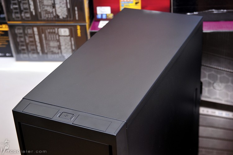

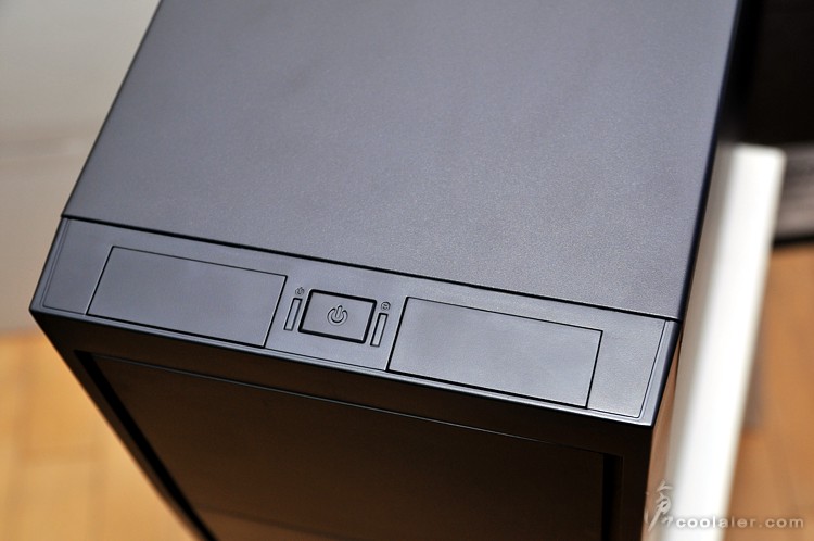

機殼頂部則是沒有任何開孔,且相當平整無造型。

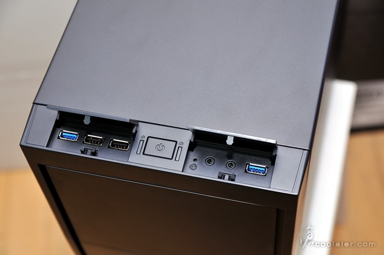

IO的部份則是在前端。

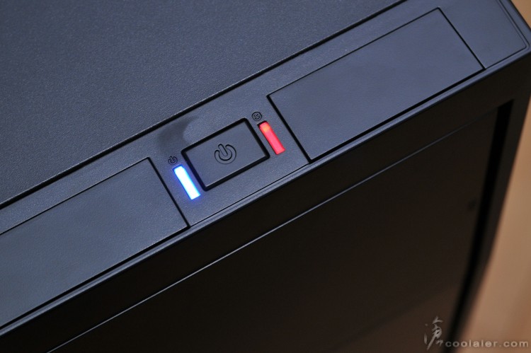

中間為電源開關及指示燈,兩側則是採防塵蓋設計,直接按壓就可以打開,左側有1個USB3.0、2個USB2.0,右側有reset鍵、耳麥孔、1個USB3.0。

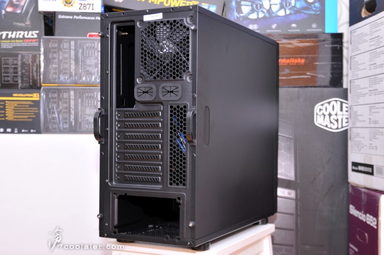

後側的部份有預留兩個水冷孔。

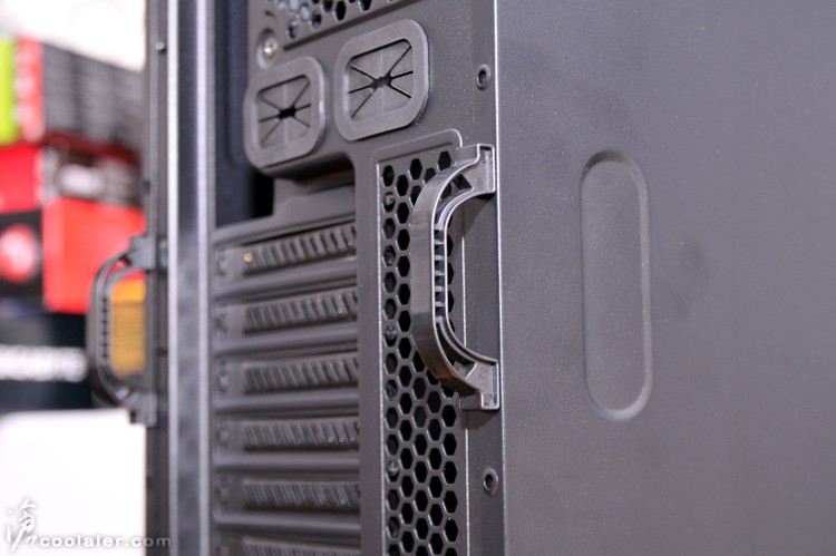

側板後方有提把造型,方便拆卸時施力。

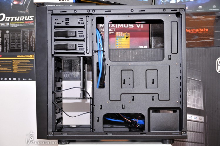

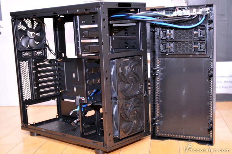

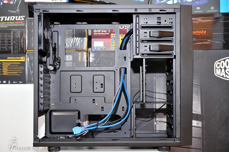

內部整體採黑化烤漆,眼尖的同學應該可以發現,架構上是跟Bulldozer 摧毀者相同。

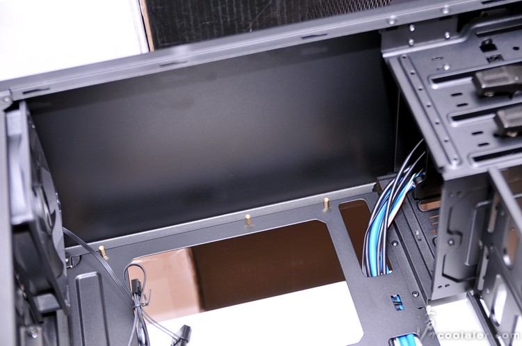

安裝底板周圍有三個大面積走線開孔。

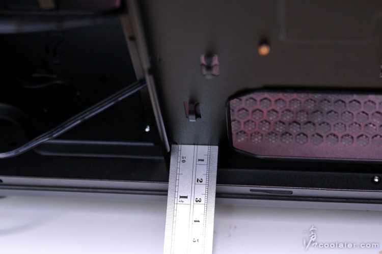

走線空間幾近2公分。
頂部不支援風扇。

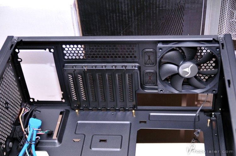

後側預裝1顆12公分風扇,擴充卡槽的部份有七個,檔板有開通風孔,採用一般螺絲固定。

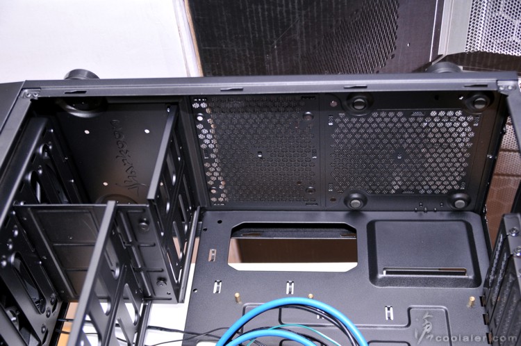

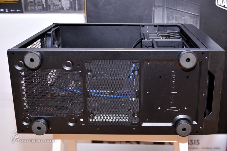

底部也有大面積的蜂巢狀開孔。

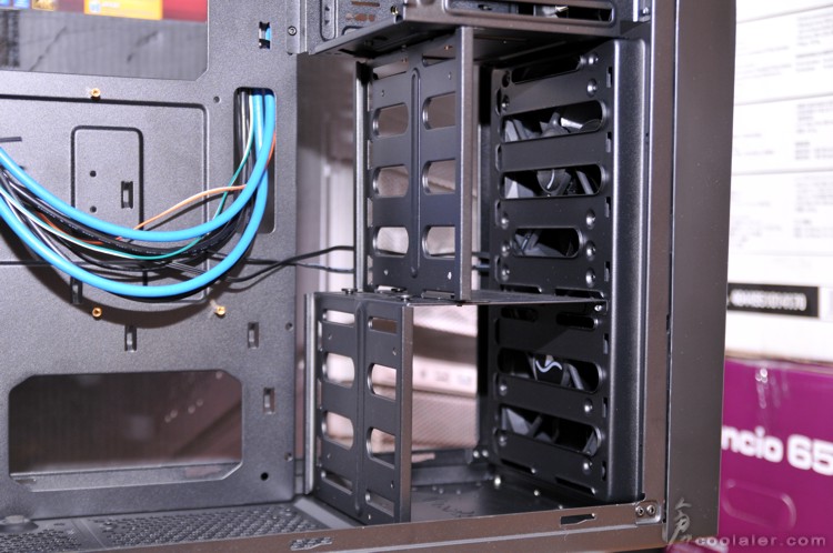

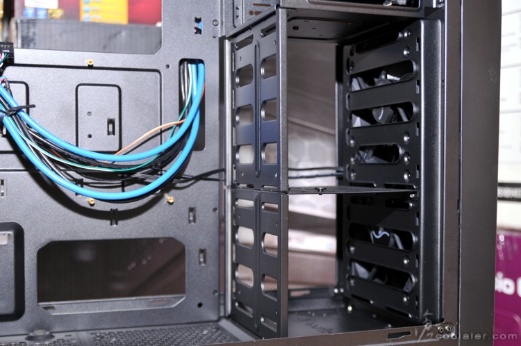

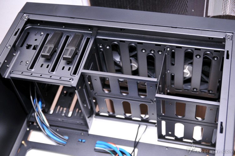

3.5吋外露有1個(透過5.25吋轉接架)、5.25吋有2個,3.5吋最多可安裝7個,2.5吋最多可支援4個,中間硬碟架是可以拆卸或變更支援尺寸。

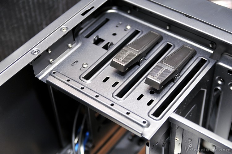

5.25吋採用免螺絲安裝設計,安裝很簡單,到位之後就會卡住。拆卸只需要按壓就可以抽出,比較麻煩一點的是兩側都有裝置。

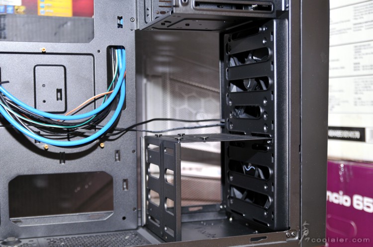

硬碟的部份,中間側板為可拆設計。
在側板上方有兩顆手轉螺絲固定。
硬碟側板拆卸後就可以增加顯卡安裝空間,或是增加內部的散熱。
也可以往外側移,直接換裝支援7顆3.5吋裝置。

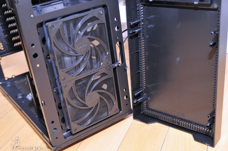

面板拆卸的方式與一般機殼相同,底部稍微用力往外拉出。不過得注意上方有IO接線,拉出時請小心溫柔。
在面板內側預裝2顆12公分風扇,濾網的部份是直接安裝在風扇上方。

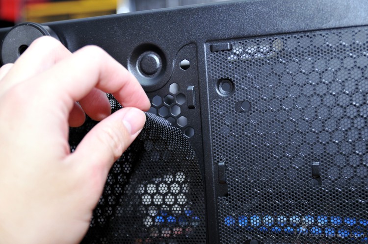

底部電源供應器以及中間位置都有可拆濾網。
濾網雖然陽春了點,但起碼是可以直接從外面拆下清潔。

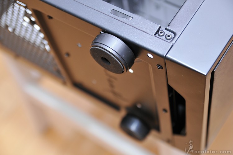

腳墊的部份質感還不錯,有點類似音響設備的腳墊。

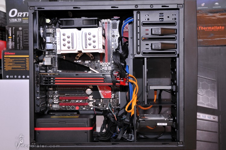

接著實際試裝一下...

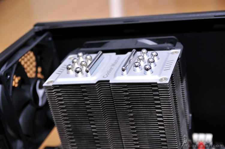

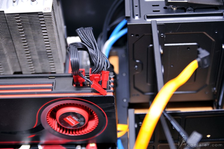

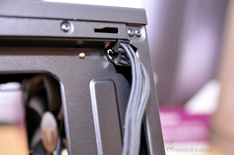

CPU 8PIN可以通過背板沒問題,開孔有點剛好,稍擠,但橋一下角度就ok。
CPU散熱器為Cooler Master的TPC812,高度為16.3公分,看起來應該是沒什麼問題,官方支援數據為17公分整。
顯卡使用AMD HD 6950公版,長度為27.5公分,官方支援數據為32.5公分,若拆掉硬碟側板可以達41.5公分。高階長卡沒問題!

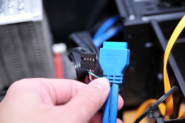

USB3.0 19PIN接頭上有附掛一USB2.0的接頭,就算是沒有USB3.0的舊型主機板使用也不浪費。

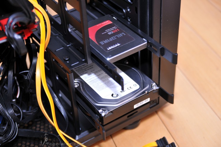

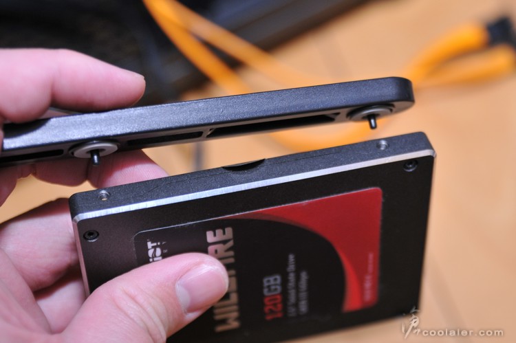

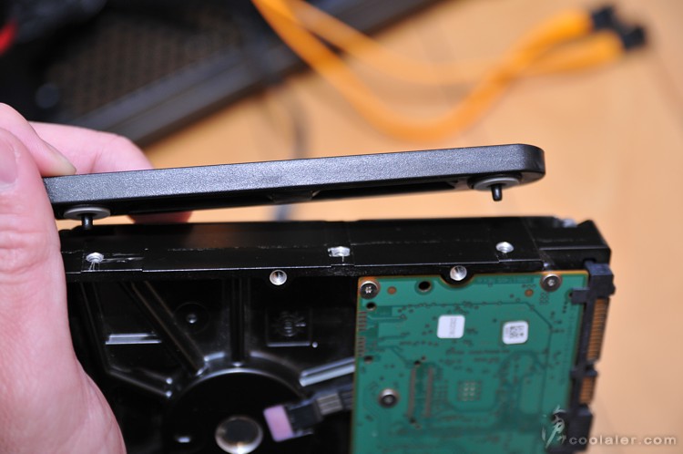

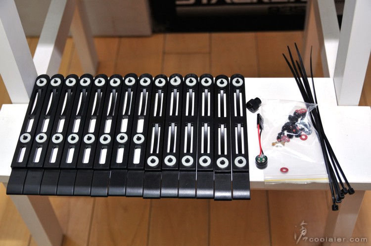

硬碟安裝的部份很簡單,2.5吋以及3.5吋都使用免螺絲滑軌支架。兩側合上支撐架推入軌道固定即可。

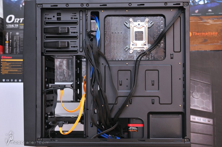

標準的9孔ATX主機板安裝順手,走線孔的空間也很寬敞。
背部有將近兩公分的走線空間,不糾結的情況下不整線也可以蓋上側板沒問題。

IO的部份則是在前端。

側板後方有提把造型,方便拆卸時施力。
安裝底板周圍有三個大面積走線開孔。
走線空間幾近2公分。

底部也有大面積的蜂巢狀開孔。

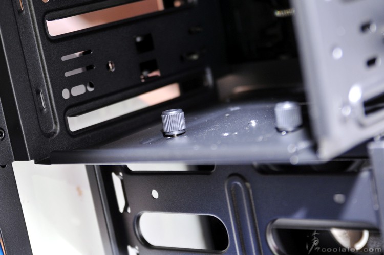

硬碟的部份,中間側板為可拆設計。
在側板上方有兩顆手轉螺絲固定。
