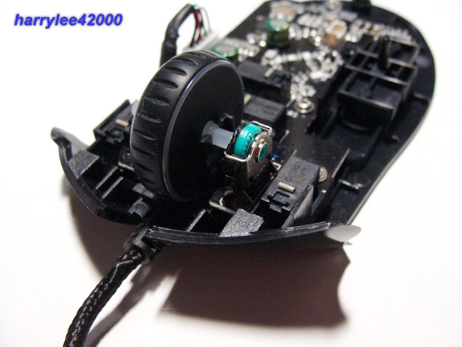

先拆解RAZER帝王蟒
前端照
中間的方型微動開關也要更換了
後端的LED也要改造

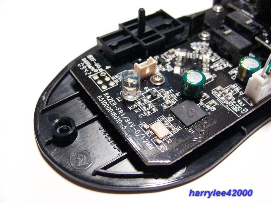

主電路板照
已經更換成ALPS的滑鼠編碼器
中鍵的按鍵也更換成松下茶色方型微動開關了
原本的方型微動開關是TTC的
難怪彈力比較差一些
後方LED燈也改造好了
把高度增加一些
LED燈也更換

再將RAZER Imperator帝王蟒組裝起來
可以看到滾輪下方中鍵變成是松下茶色方型微動開關
按起來QQ有彈性

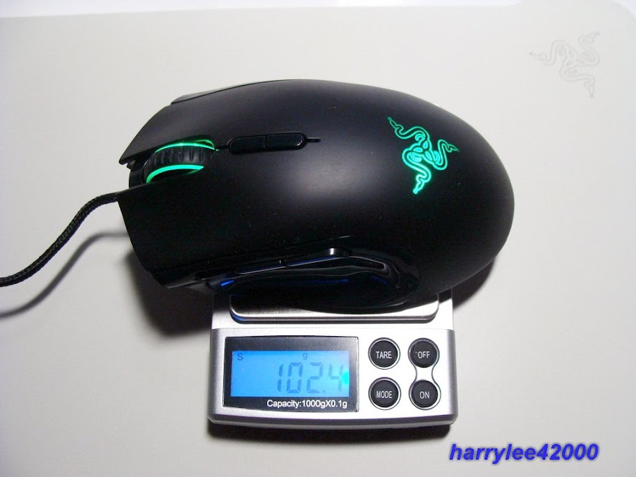

改造後重量來到102.4克
