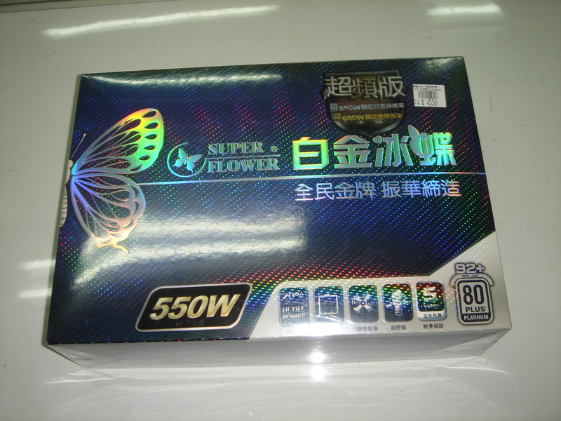

原廠彩盒
比較特別的是右上角的超頻版字樣
特別強調耗電到了650瓦還可比維持金牌的轉換功率!

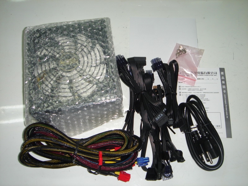

配件

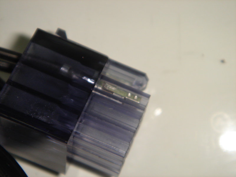

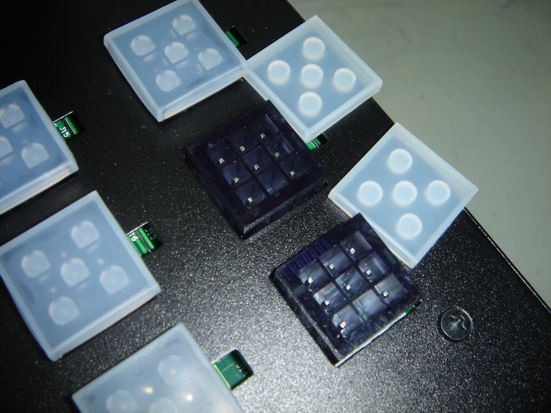

振華獨家水晶接頭

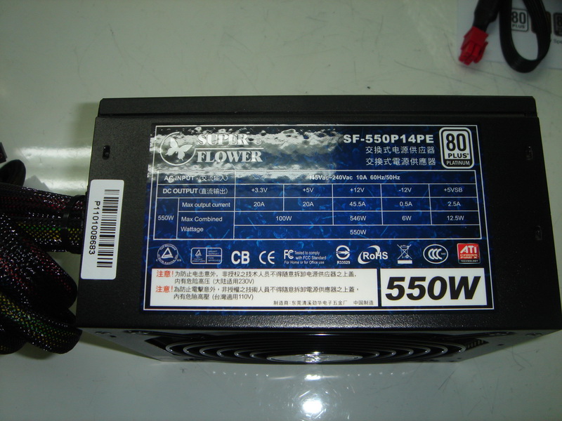

POWER本體上的各電壓輸出表
12V 45.5A單路輸出
5V為20A

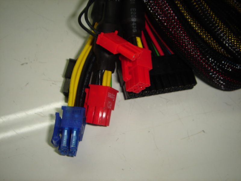

原生接頭直接從POWER本體拉出部份為
24PIN+8PIN及PCI-E 6PIN一組6+2PIN一組
水晶接頭的矽膠套套

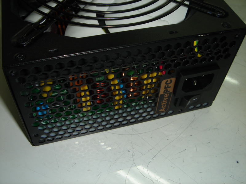

出風口為蜂巢式開孔設計

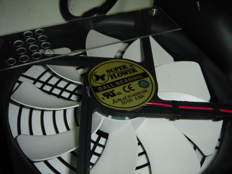

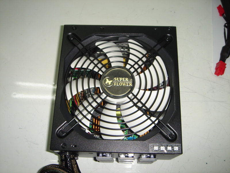

風扇採14公分 耗電最高為3.6瓦
風扇線套上透明膠管保護

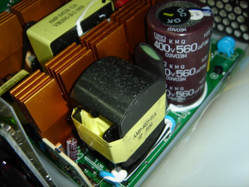

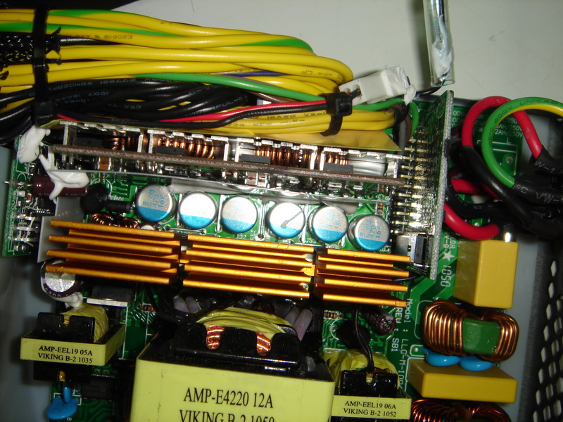

直式變壓及日系大電容

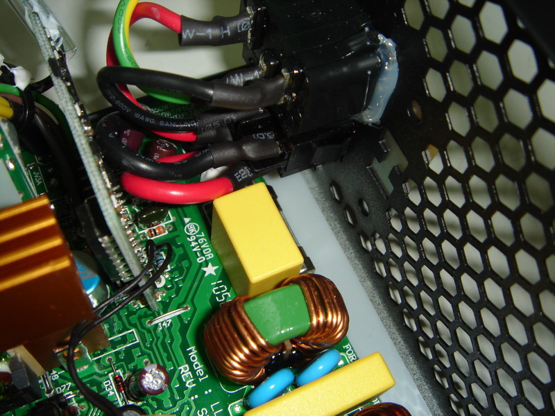

EMI及直流輸入部份
12V供應部份採用一整排固態電容

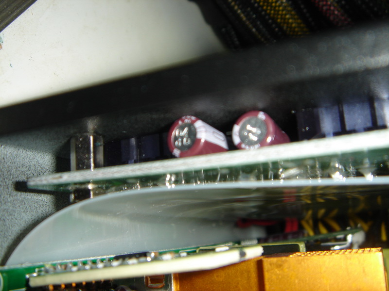

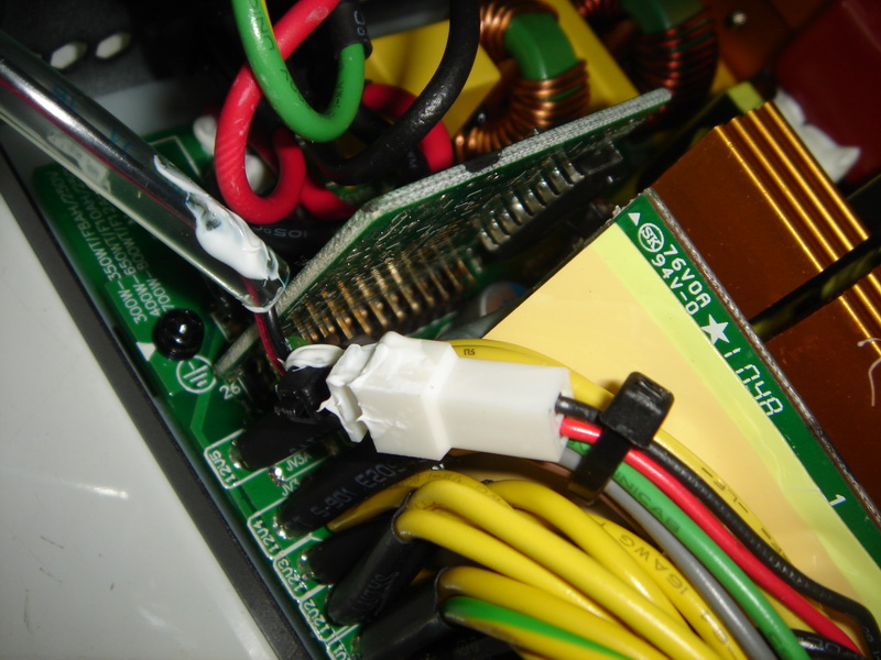

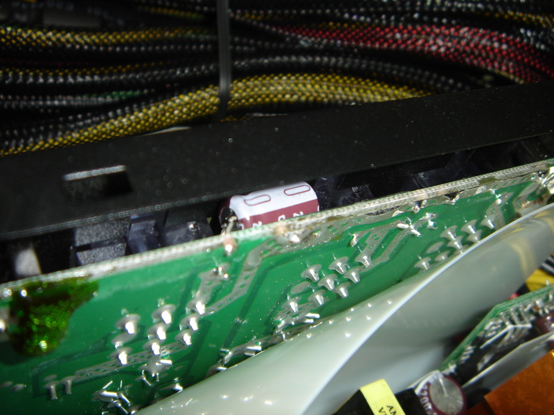

模組背板上頭有藏了一顆日系小電容
側邊也有兩顆

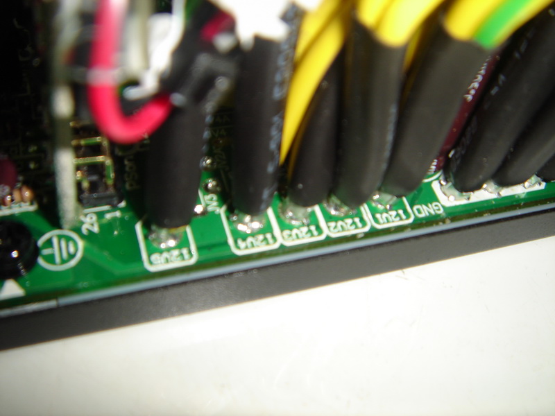

從這邊看來.這底板應該原本是設計四路輸出
不過經實際測量結果.確定是單路輸出沒錯.應該是原本底板是要做成四路
後面並連改成單路

林董文中說到 本來設計4路並聯改成單路~~
想請問不曉得這樣對穩定度有無影響
想請問不曉得這樣對穩定度有無影響

其實在正常情況下... Power 一般都會照著 ATX 2.2 ~ 2.3 的規範來設計砲兒...
也就是 12V 雙路輸出甚至是多路輸出! (視瓦數而定!)
但就以白金冰碟來說,額定功耗是 550W ,PCB 理應設計雙路輸出即可,但所用的 PCB Layout 預留了四路輸出
應該就有可能是 1000W ~ 400W 都是用同一塊 PCB 下去改 BOM 生產的... 這在業界是很常見的成本品質控管的作法!
在則將四路輸出做成並連,變成單路輸出也是這陣子的主流喔!! 所以看到 12V 單路輸出反而是正常的設計喔!
怎麼說呢... 因為較早期的 12V 雙路或多路輸出的砲兒... 遇到一些使用雙 6 Pin 以上的顯示卡時,會有跳電的情況!
加上 SLI 及 ClossFire 的使用者越來越多... 分成多路 12V 因而限制住了電流輸出量,反到成為了需要大功電顯卡的阻礙!
印像中海盜 Corsair 的砲兒一開始就都是單路輸出... 後來帝海,海韻,全漢等等的砲兒就都慢慢出現12V單路輸出的設計了!
看來當時的海盜就已經聞到點端倪了! 這點不讓小弟我配服!!
對穩定度有沒有影響.... 就理論上來說12V 並連四路... 相對的遇到大功耗的機器,這四路也是分擔著四等份的電流輸出!
所以基本上是不會有任何"太大"的影響,加上似乎是全日系電解電容,穩定度應該還算可靠!! 固態電容部份就有待考驗了!

四路改單路不是重點.因為會修改的原因很多
重點不在後面的成果.而是在於修改過後的保護線路有沒有做好!
不然大家就把線連一連就好了 ^^
不過可以確定一點的是.四路在目前使用上不符合實際需求
單路跟雙路之戰..近期在某顆新POWER首測時我會想辦法測出差異給大家看的!
