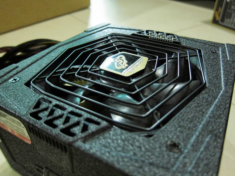

這就是傳說中的火山岩烤漆,
火山岩烤漆看起來真的不錯!!
這就是箭型風孔散熱設計~
依據空氣動力原理,可以改善換氣效率進而形成風流導引,
而常見的蜂巢式設計其實也是減低風阻的設計喔!!
但是電源供應器的氣流來源與出風口是呈現90度,
所以理論上確實箭頭設計會更好XD

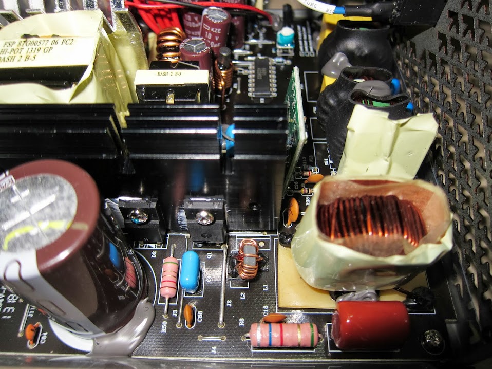

主要濾波電容使用Nippon Chemi-Con的KMQ系列
胖胖的一顆XD
這是高壓穩壓電路部分,
防止突波把後面較精密的電子零件打壞!!
直接從左邊排到右邊XD,
然後經過橋式整流,
變壓器降壓還有電容濾波...
複雜的電源電路就別問了XD
這些電晶體將負責提供後面電路直流變壓用的電源,
各種最終直流電壓的變壓就靠它了XD

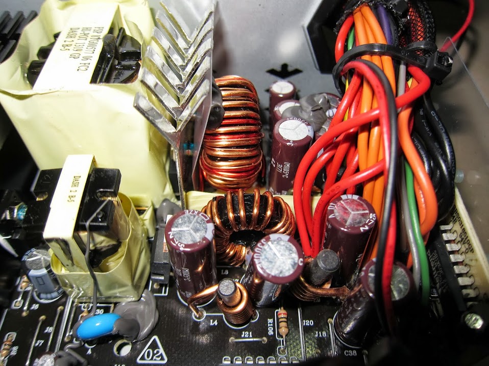

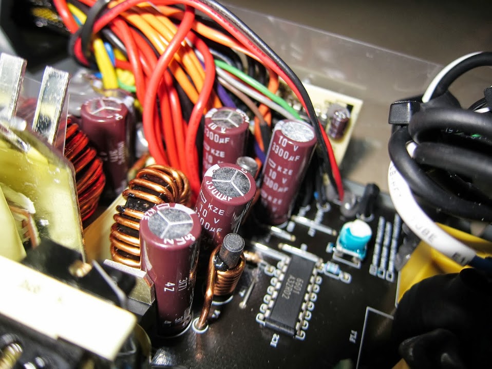

最後輸出的電容與電感群XD
然後左邊比較小的變壓器應該是提供5Vsb的供電吧~應該啦應該=3=...
再換個角度拍拍輸出電容群XD
輸出電容全使用Nippon Chemi-Con的KZE系列
嘛~確實也都使用日系電容啦XDD

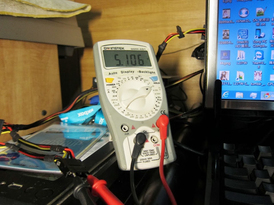

這邊主要以電表測試為主,
反正站上已經有人做出完整測試XDD
我就來做個不同狀態下的電壓分析好了?
5V大約在5.106V
[YT]Eo_gwWlOU14[/YT]
實際錄影檢視5V待機浮動~
大約落在5.108V-5.109V之間5.132V應該是有個瞬間附載導致升壓XD
待機浮動僅有0.001V。
[YT]kj9uwDdztZk[/YT]
實際錄影檢視5V燒機浮動~
單核心滿載的時候5.129V-5.131V左右,浮動在0.003V之間,
全部滿載的時候電壓落在5.147V-5.150V左右,浮動在0.003V之間。

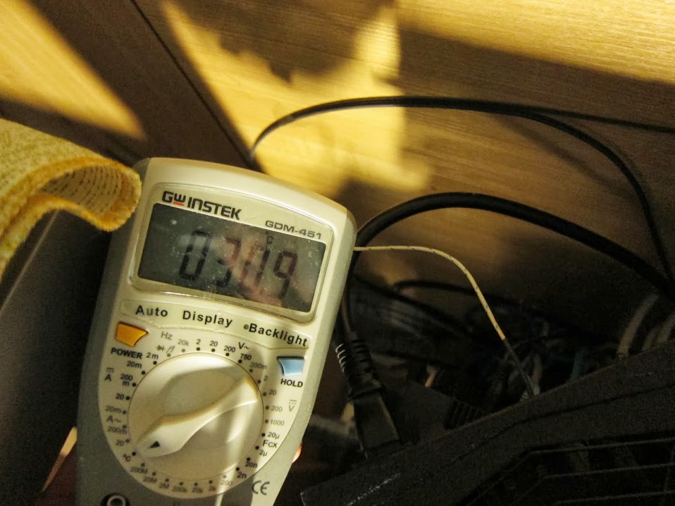

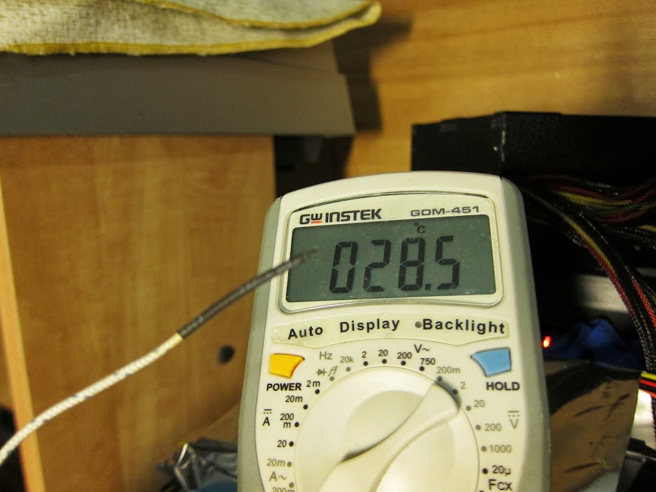

燒機兩分鐘左右,測試室內溫度28.5度,
燒機兩分鐘左右,直接插在電源供應器後面30.9度,
燒機4.1GHz 10分鐘後電源供應器後方還是30.9度,
我房間室溫來到的28.8度,
應該是CPU造成的原因比較多了XD
