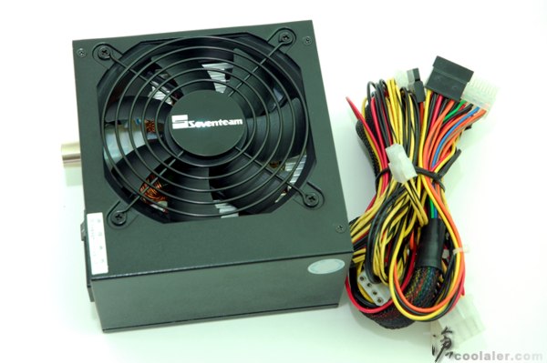

Q-FORCE系列是七盟最近所推出以靜音取向的電源供應器,分別有450W以及550W兩種規格,屬於中階的使用者需求。Q-FORCE與其他電源供應器較不一樣的地方是於本體背面有個ASM的轉速控制鈕,用來控制散熱風扇,可以任意切換自動或是手動,以及控制風扇的轉速。
七盟Seventeam Q-FORCE系列有450W以及550W兩種。
Q-FORCE系列通過80PLUS認證,且有獨家的ASM技術。

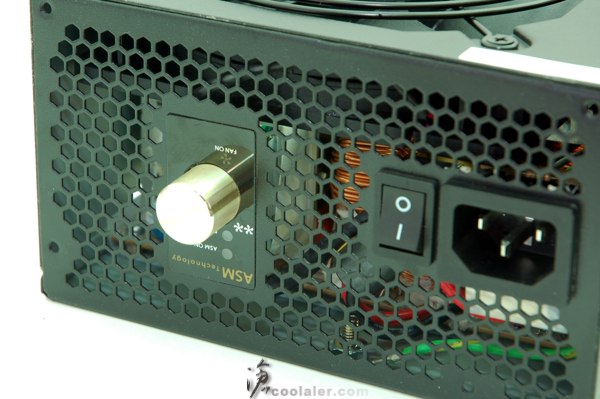

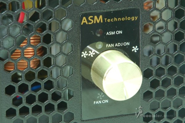

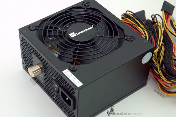

Q-FORCE系列的散熱系統有一顆12cm的風扇,轉速可以由背面的ASM旋鈕控制,一般大部分都是切在自動,電源供應器內部有感應元件,溫度過高會提升轉速,也可以將它切到手動控制,風扇要停止或是高速運轉都是由您決定。
背面為蜂槽式簍空設計,有助於整體的空氣對流。
ASM旋鈕面板,往下壓就是切換手、自動,當切換到手動時,左右旋轉就是用來控制風扇轉速。

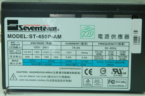

這顆七盟Seventeam Q-FORCE系列為450W,以下為規格表。

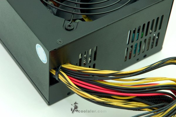

線材的部份
在出線端沒有使用橡膠圈保護,不過出口四周有經過修邊,還不至於銳利,所以線材久了也不會有刮傷,沒隔離網有點可惜。

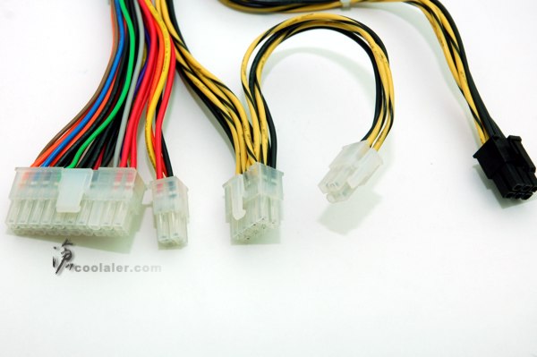

電源的部份採用20+4PIN設計,可適用於目前所有主機板,中間則為CPU電源8PIN與4PIN是分開,並非組合式,右邊給顯卡用6PIN僅有一個。

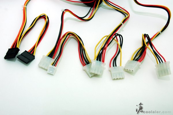

在其他電源接線的部分,SATA有兩個,大4PIN有三組一共有六個,額外加一個小4PIN。

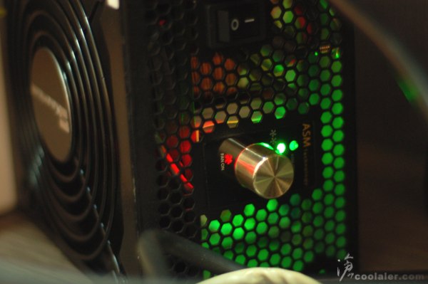

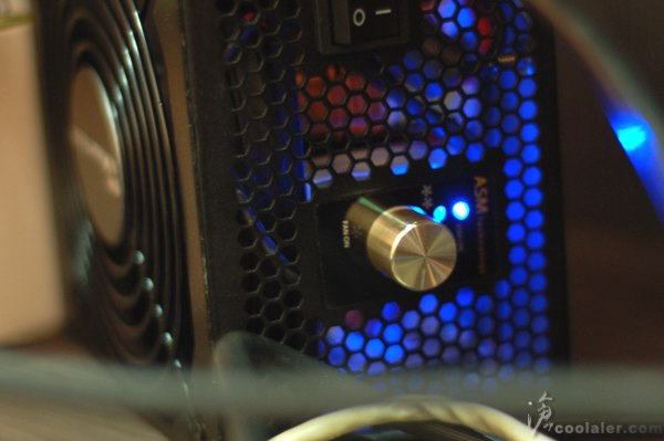

ASM為自動模式時為顯示藍燈。
將旋鈕往內壓切成手動會顯示綠燈,而下方的紅色燈是表示目前的風扇正在運轉中。

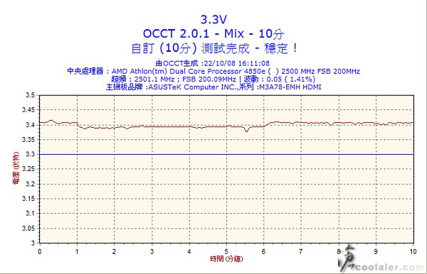

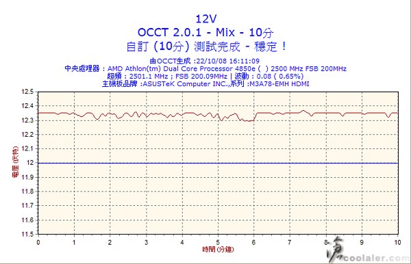

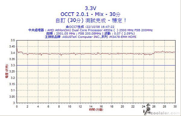

OCCT測試,內建監測。
首先測試10分鐘。
3.3V,波動1.41%。
5V,波動0%。

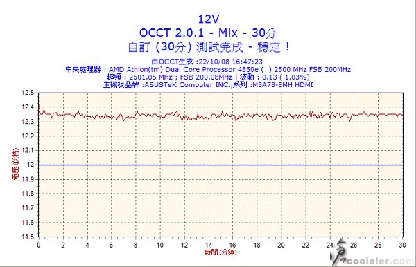

12V,波動0.65%。
接著為30分鐘。
3.3V,波動2.09%。
5V,波動0%。
12V,波動1.03%。
表現還不錯,
