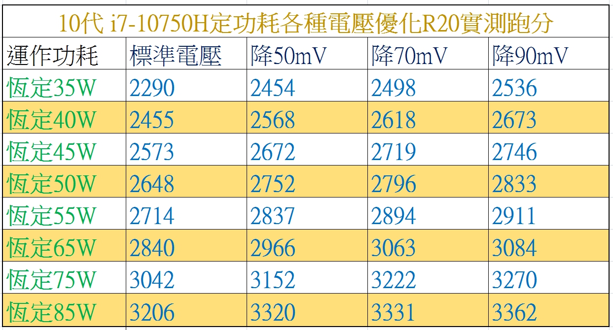

根據同處理器進行電壓優化處理,在調降電壓之後可以用更低的功耗達到一樣的效能
我們可以讓CPU在更低的功耗達到足夠使用的效能
這樣的處理又可以降低了運作功耗和發熱量,也已經被證明是有效的方式

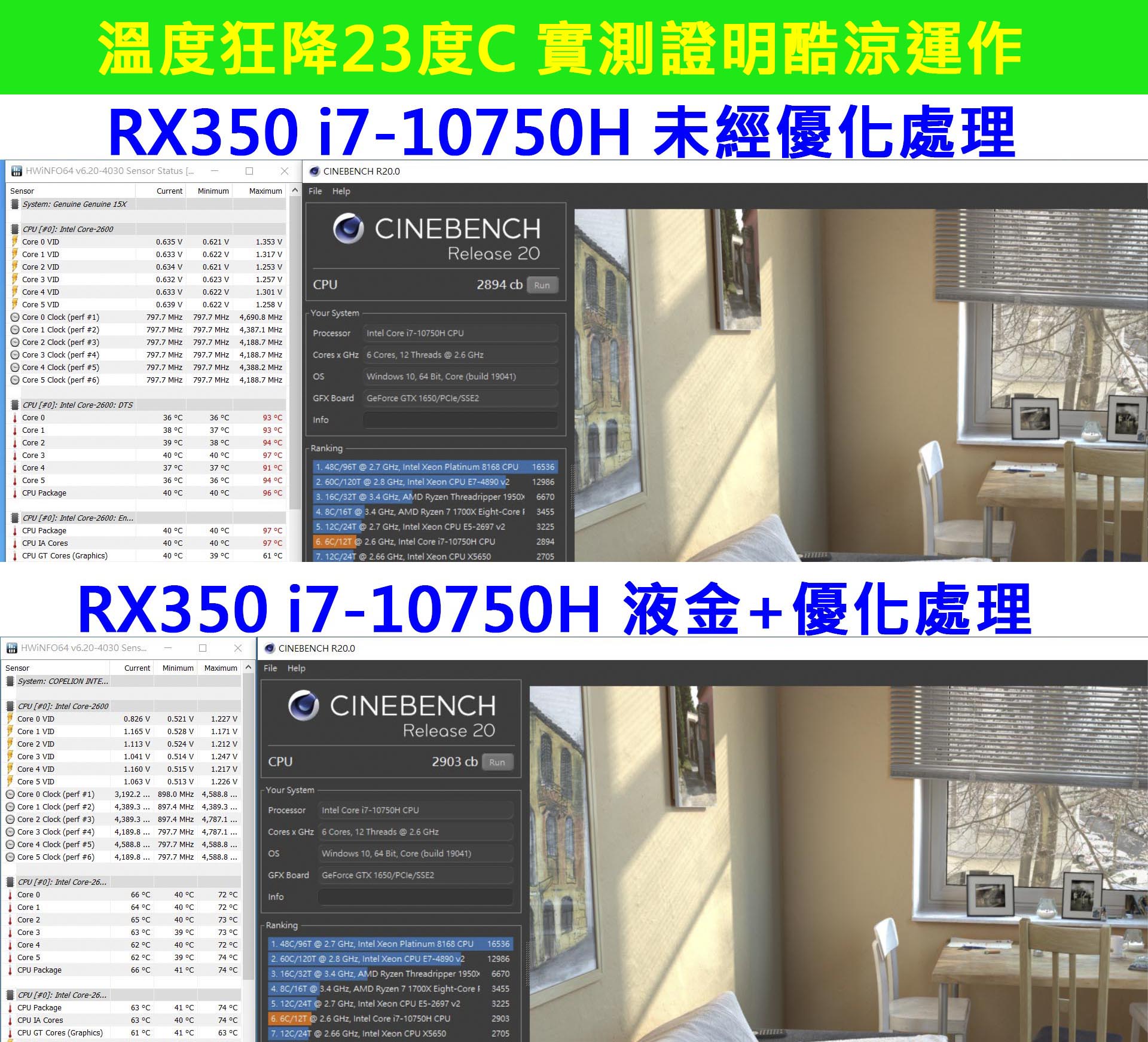

在CJS的RX350的機器上面實測同效能輸出可以有23度C的降溫表現
這是非常棒的應用可能,對於PPAB技術的應用開啟了一個明確的可能性

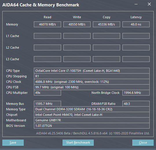

首先優化解決所有筆電的通病問題 DRAM頻寬和延遲
處理到目前SO-DIMM最棒的DDR4-3200 CL16
可以看到DRAM的延遲降低到了48ns,這是目前筆電最棒的狀態了

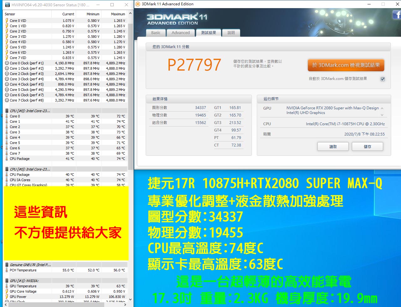

用一些專業優化的處理技巧來讓ppab能夠常駐同時可以有良好的cpu跑分效能
主要就是要測試出這台機器在液金加持之後的散熱處理能力
真的是有大幅度的提升阿,在來就是針對cpu的運作電壓進行測試和優化
找到能夠穩定運作的較佳優化的電壓,在搭配一些必要的功耗限縮
讓CPU在PPAB常駐之後不會有高溫和效能太低的問題
然後修改軔體的供電參數,讓BIOS和EC認為這一台筆電的運作
都沒有超過PPAB會關避的CPU運作功耗,這樣就可以達成PPAB的常駐了
這樣的僕圖形跑分34337分表現已經很接近GE75 10SGS的150W版本的跑分了
看來MAX-Q的晶片體質較優的傳聞應該是真的
GE75 10SGS的150W板本跑分大約是35000分左右

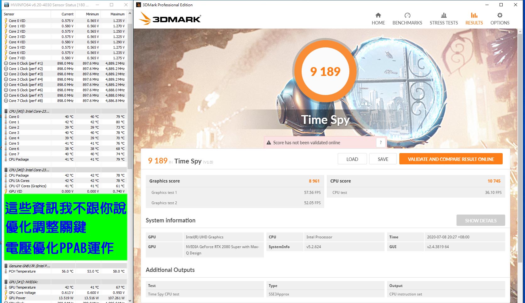

用壓力較大的TIME_SPY在來進行一下優化處理後的確認
圖型分數8961對比90W MAX-Q版本的跑分大多不到8000分的圖型分數
已經成長了超過12%以上的效能了,但是對比GE75 10SGS在9600分左右的跑分
就還是有一段的落差了,所以在壓力較大的DX12的效能表現會跟150W的版本
還是有一些比較明顯的差距拉出來

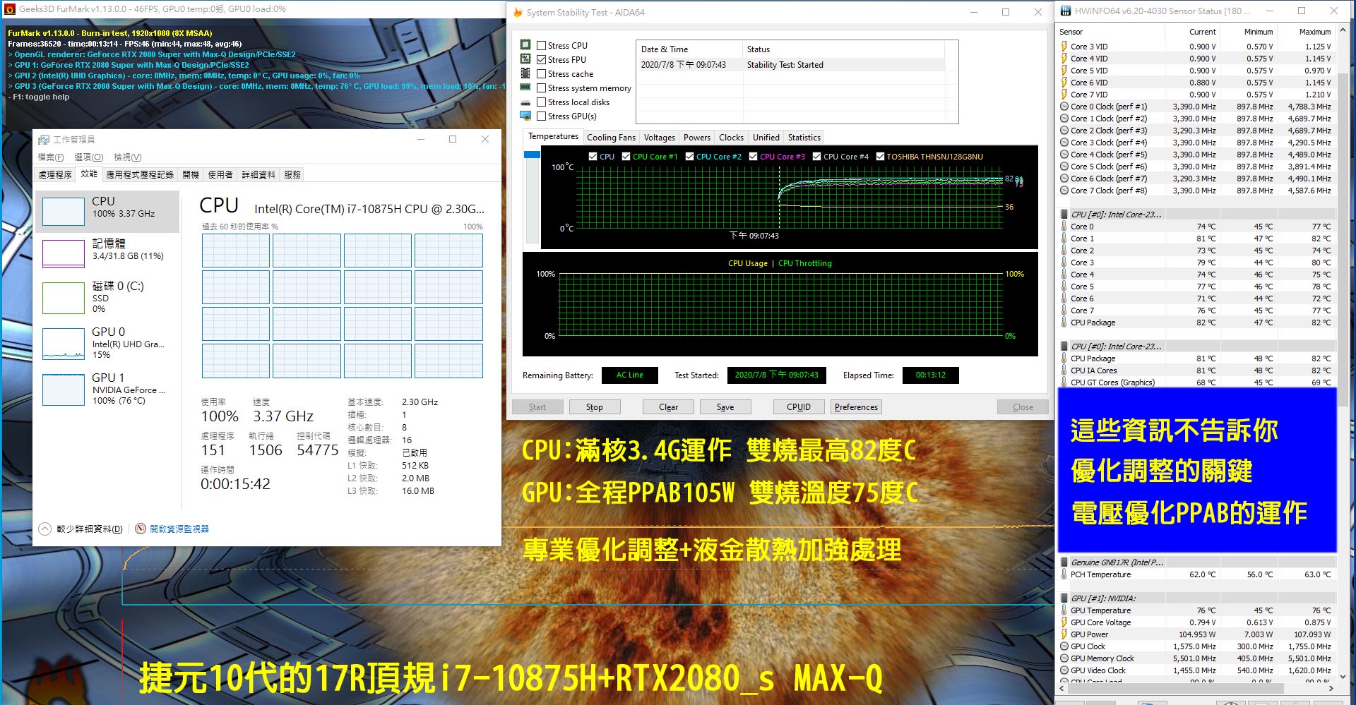

最嚴苛的雙燒驗證,功耗和溫度都進入了穩定期了
燒機超過13分鐘,確定顯示卡全程運作105W
溫度的控制在圖片中都可以看到非常的棒
CPU在FPU燒機可以有3.4G的滿核運作表現
如果是在一般遊戲是可以在加上4-5個倍頻達到3.8-3.9的高效能表現了
使用捷元的17R來確定驗證PPAB功能常駐的可能和應用
看起來確實是獲得了非常巨大的成功
還是有一些比較明顯的差距拉出來
溫度的控制在圖片中都可以看到非常的棒
看起來確實是獲得了非常巨大的成功
