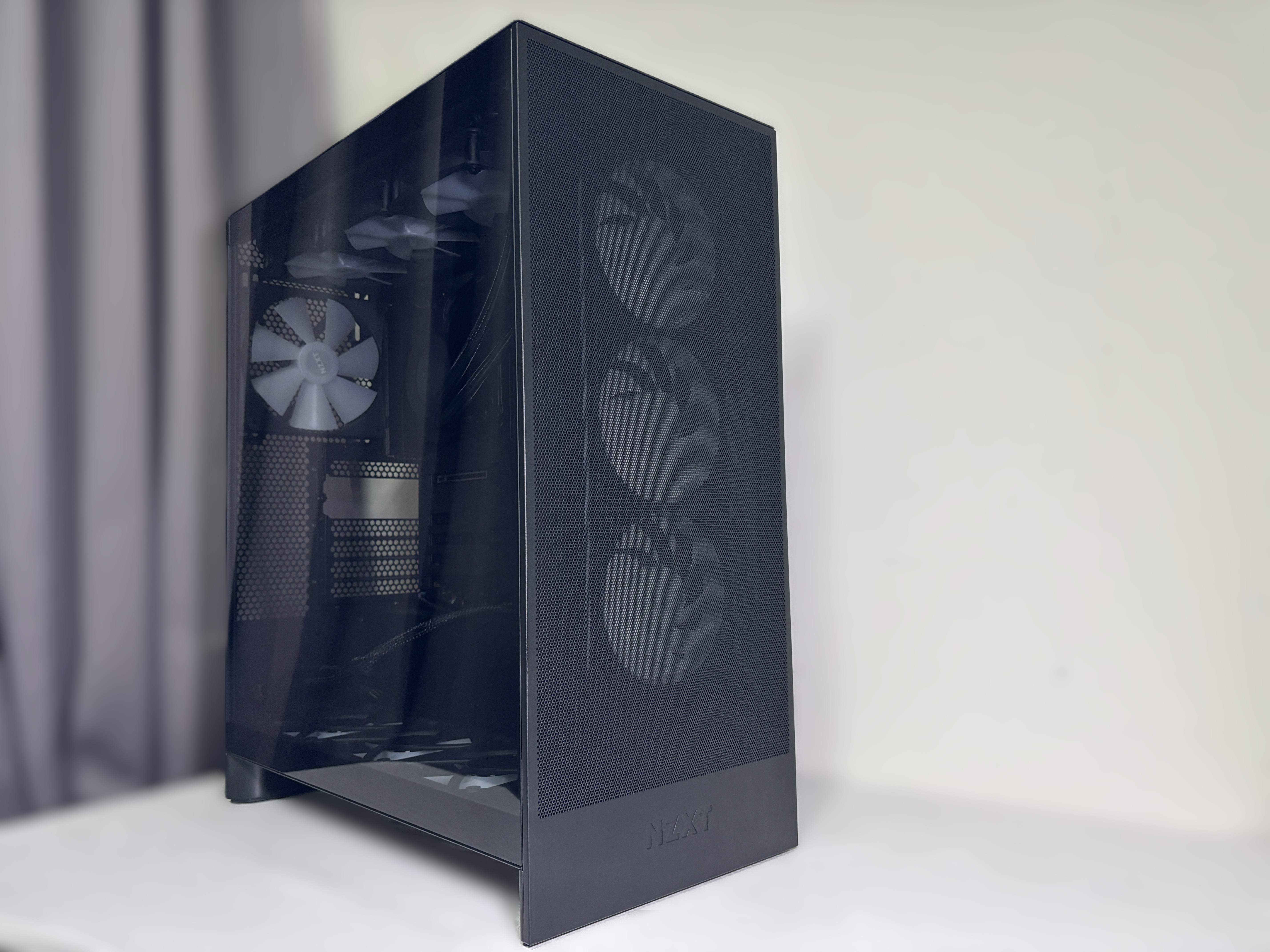

▲正面採用沖孔網版的設計,型號中的 Flow 顧名思義就是講求散熱!除了正面之外其他地方我們一步步慢慢看~
▲前面板是單純的沖孔網版,孔洞大小也足夠細緻,所以內部就沒有再額外再鋪設一層防塵濾網,這是很現代的處理方式~

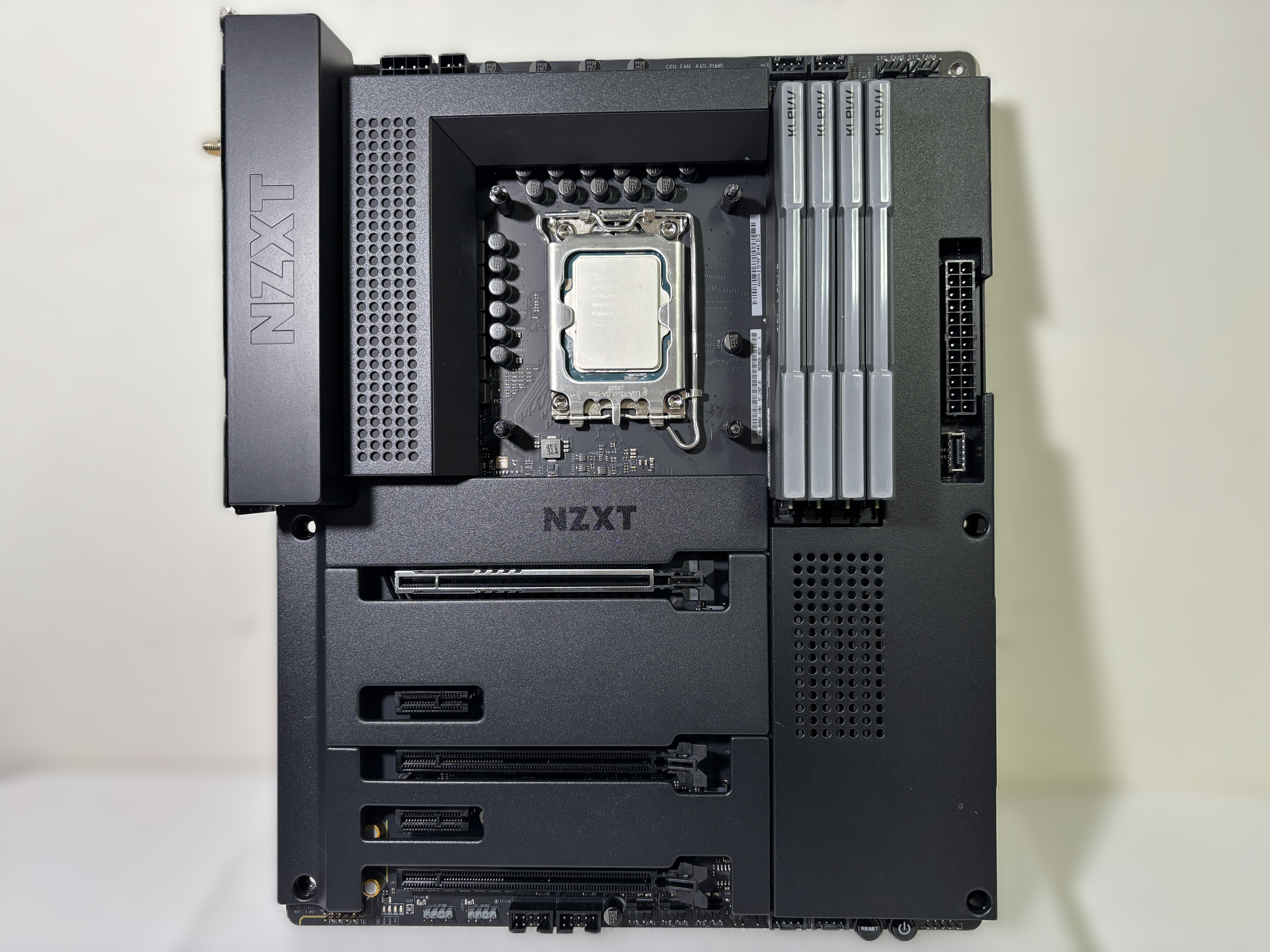

▲差點忘了我是來清灰塵的,順便把主機板給拆下來,整體都稍作清理比較好,主機板支援到 E-ATX,不過寬度要確認一下是否小於 277mm,目前 2024 的版本上還沒有加入支援背插式主板,不過不久之後應該會推出自家的背插機殼甚至主機板也有望一起搭配!
▲機殼的部分先到這邊,晚點再回到組裝完成的呈現上,先來看看其他搭配的零組件,不說你可能不知道,NZXT 的主機板並非自行研發生產,而是找華擎代工來冠名發售,如果喜歡華擎家的主板,不妨也來多看幾眼 NZXT 的主機板~
▲直接先來看大家比較關注的後方 I/O,因為給的天線是鼓棒款,所以 WiFi 插槽設計在最上面比較不會擋到其他接口,總共給到 7A1C,其中的 Type-C 是 20Gbps,在旁邊的 USB-A 與網孔旁的是 10Gbps,面對普通玩家來說還算夠用,值得慶幸的是保留了 CLR CMOS 按鈕,這點很重要!由於是華擎代工,所以我也去找看看接口配置有沒有比較接近哪張主板,其中的 Z790 Steel Legend WiFi 可能比較接近一點,但 NZXT N7 Z790 的接口數量偏少一些
▲為什麼說有清除 CMOS 的按鈕功能很重要,看看這正面都被蓋住了!在周圍接口上並沒有設計 Clear CMOS 的針腳,只能夠摳電池下來,這樣顯得麻煩許多,所以保留實體按鍵在後方真的很方便~

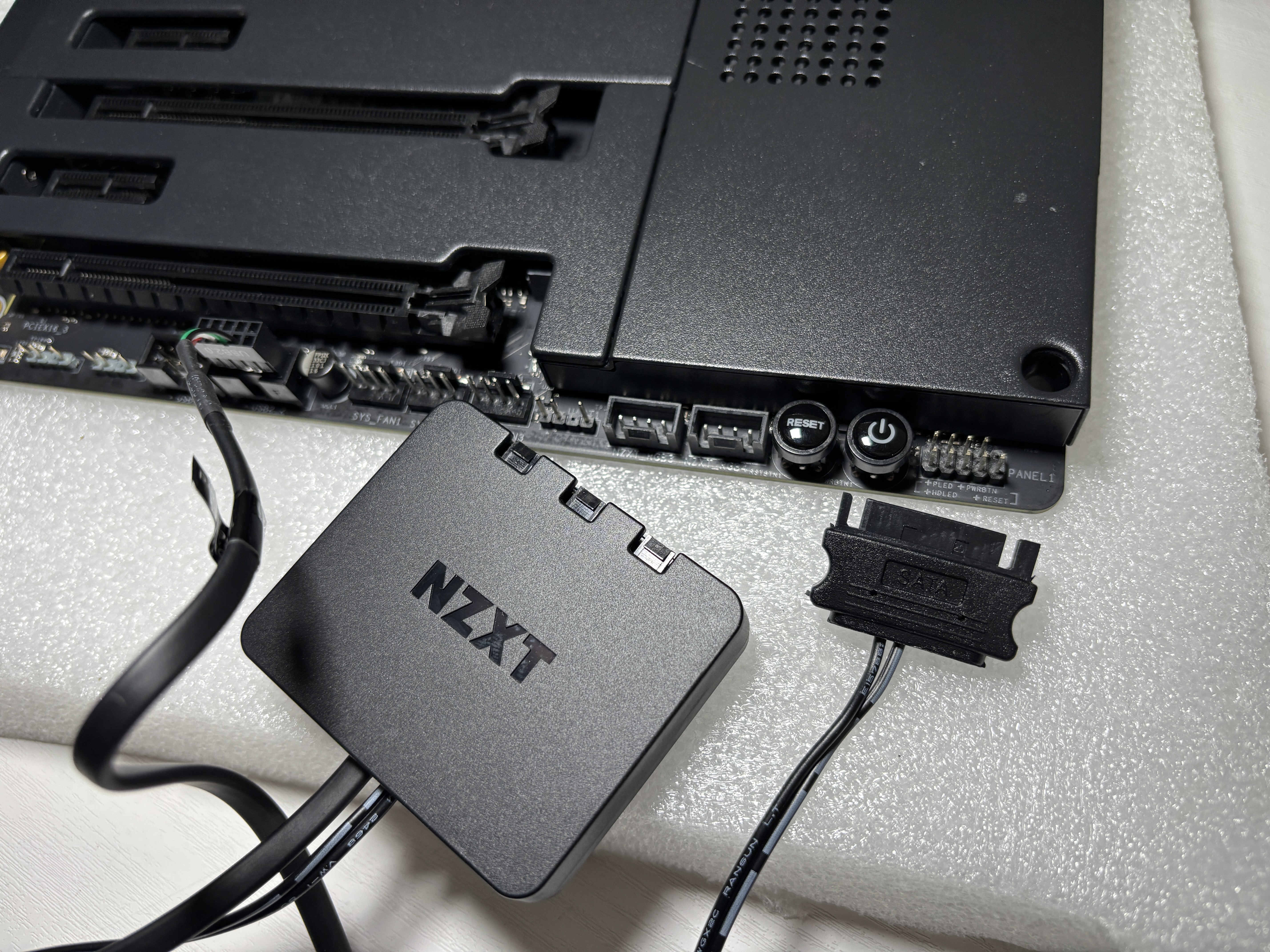

▲在主機板底部設有開機與重開機的實體按鈕,這張還蠻適合在裸測平台上用的嘛~不如 .. 不可以!其實這裡外露出來的接口都是平常大家會需要用到的,相信大家都不陌生,不過其中一點需要特別說明,那就是「UART1」它跟 5V 3-Pin ARGB 長的很像,但是針腳比較大,一般接口是插不進去的!我在裝機的時候督了老半天差點弄壞!
▲真正能用的 5V 3-Pin ARGB 在下面靠左的地方,主機板的 De-Bug 燈也在這裡,底下給了兩組 USB 2.0 的接口,有用過 NZXT 零件的都知道,有許多設備都需要仰賴軟體,就都需要用到這個接口,在選購零件之前一定要先確認好數量,不夠一定要先買擴充設備來接!
▲像是 NZXT 的燈光控制器,主機板在上面與下面各給了兩組,總共四組的 NZXT RGB 接口,不愧是 NZXT 自家的主機板,可直接安裝 NZXT 的燈光配件相當方便,每個接口可支援多達 40 顆 LED

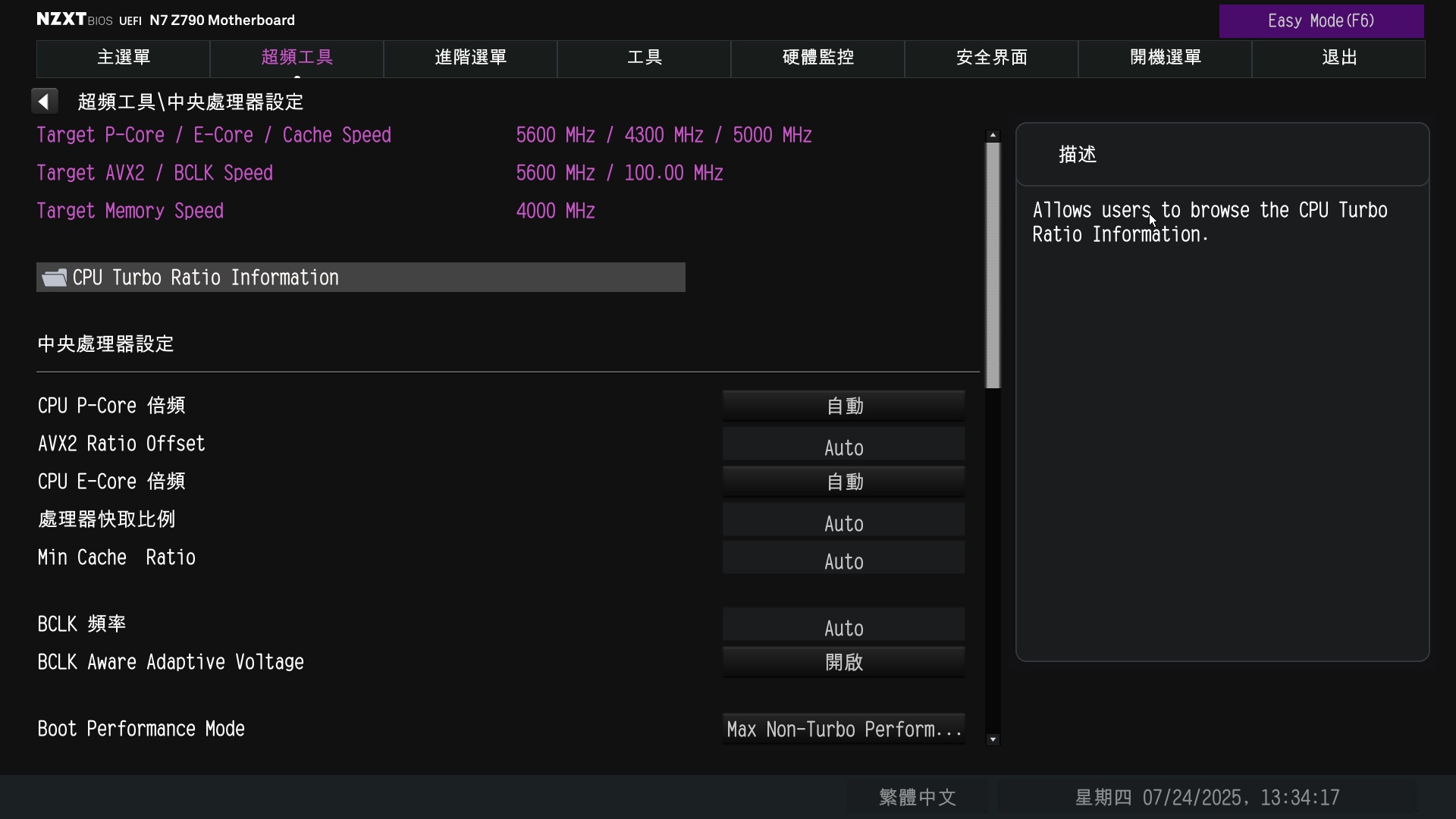

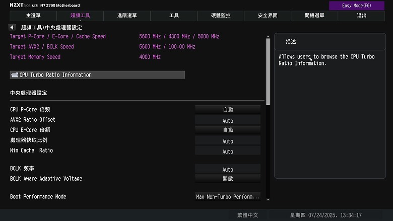

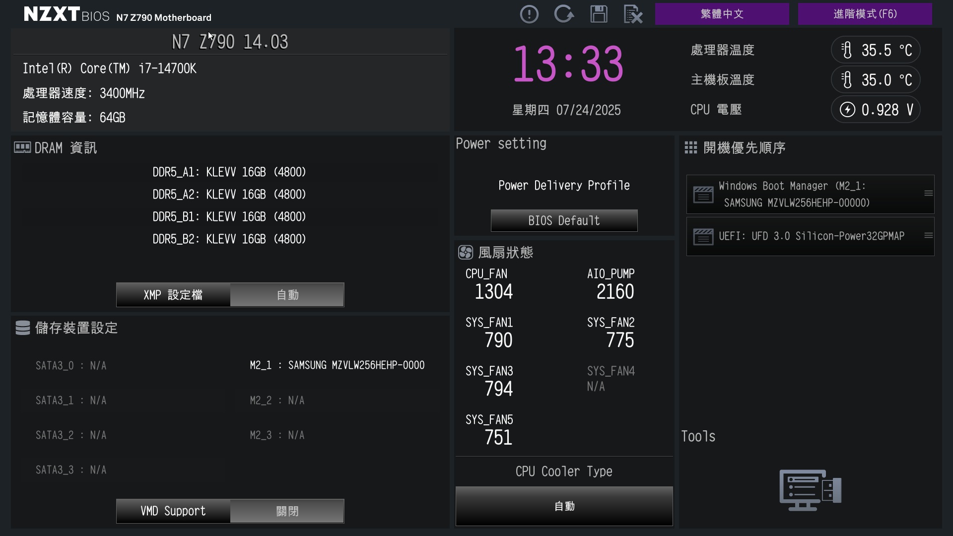

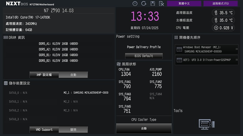

▲開機後進入 BIOS 的 EZ Mode,雖然顯示上是 NZXT,不過整體風格還是華擎的那個味道~
▲進階模式的主單頁面也十分雷同,熟悉華擎 BIOS 設定的玩家們可以無痛轉換過來~

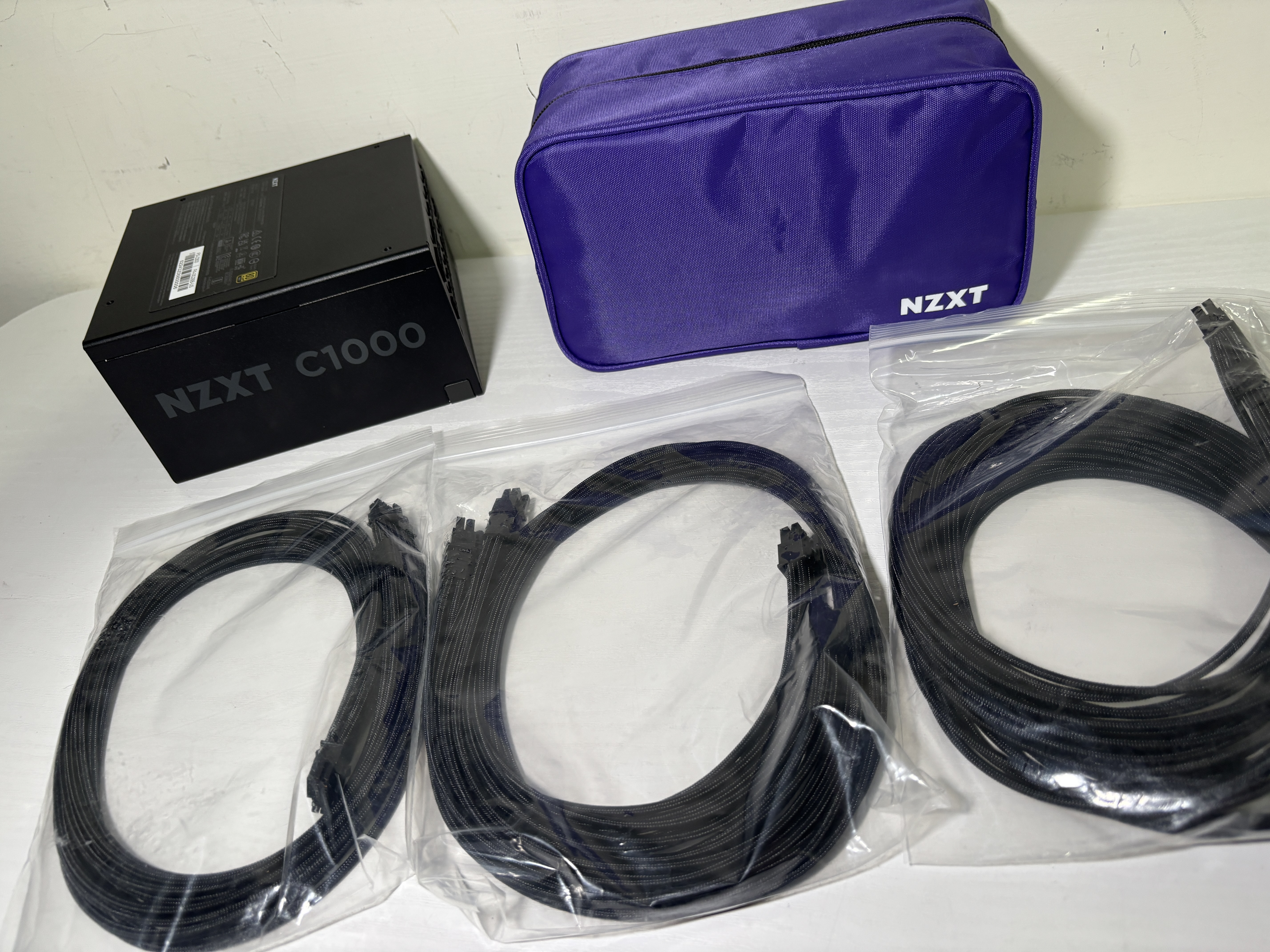

▲主機板看完了接著是電源的部分,是目前最新的 ATX 3.1 版本,擁有金牌的轉換效率,採用全日系電解電容,10+2 年的延長保固,整體長度是 16 公分,當中塞入了 13.5 公分的風扇來散熱
▲在電源後方除了切換開關之外還有個風扇智慧啟停開關,關於詳細的拆解與測試內容可以參考港都狼仔的開箱,也可以去看一下 Cybenetics 的測試報告,透過型號「PS-2303」查詢的生產廠商為廣州桂冠,經過確認為僑威子公司,因此說代工廠商是 CWT 僑威也完全 OK
▲看過檢測報告的數據結果,無論是性能表現或是噪音表現都還不錯,只可惜的就是這個線材 … 還是採用較為古老,又粗又硬的尼龍套管,在裝機的整線過程與外觀上,詩人實在是不怎麼喜歡
▲所以就擅作主張的直接在對岸某寶上下單訂製了新的編織線材,不過也不是全部,只有主要的 MB-24Pin、CPU 8+4 Pin、12V-2x6 而已,只要說出電源與機殼,他們就會做出相應的線序和適合的長度
▲這家「372 度定制线」是被群友們推薦,價格實惠品質也不錯,材質選擇他們推薦的蛇皮線,這樣三條線含運費我花了台幣 1123 元而已,每條線上面還包含了三組理線梳,聞起來也沒有臭臭的怪味,實際用起來還真的很不錯,推薦給大家!

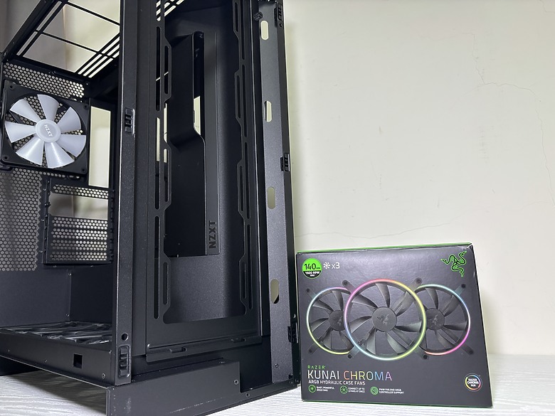

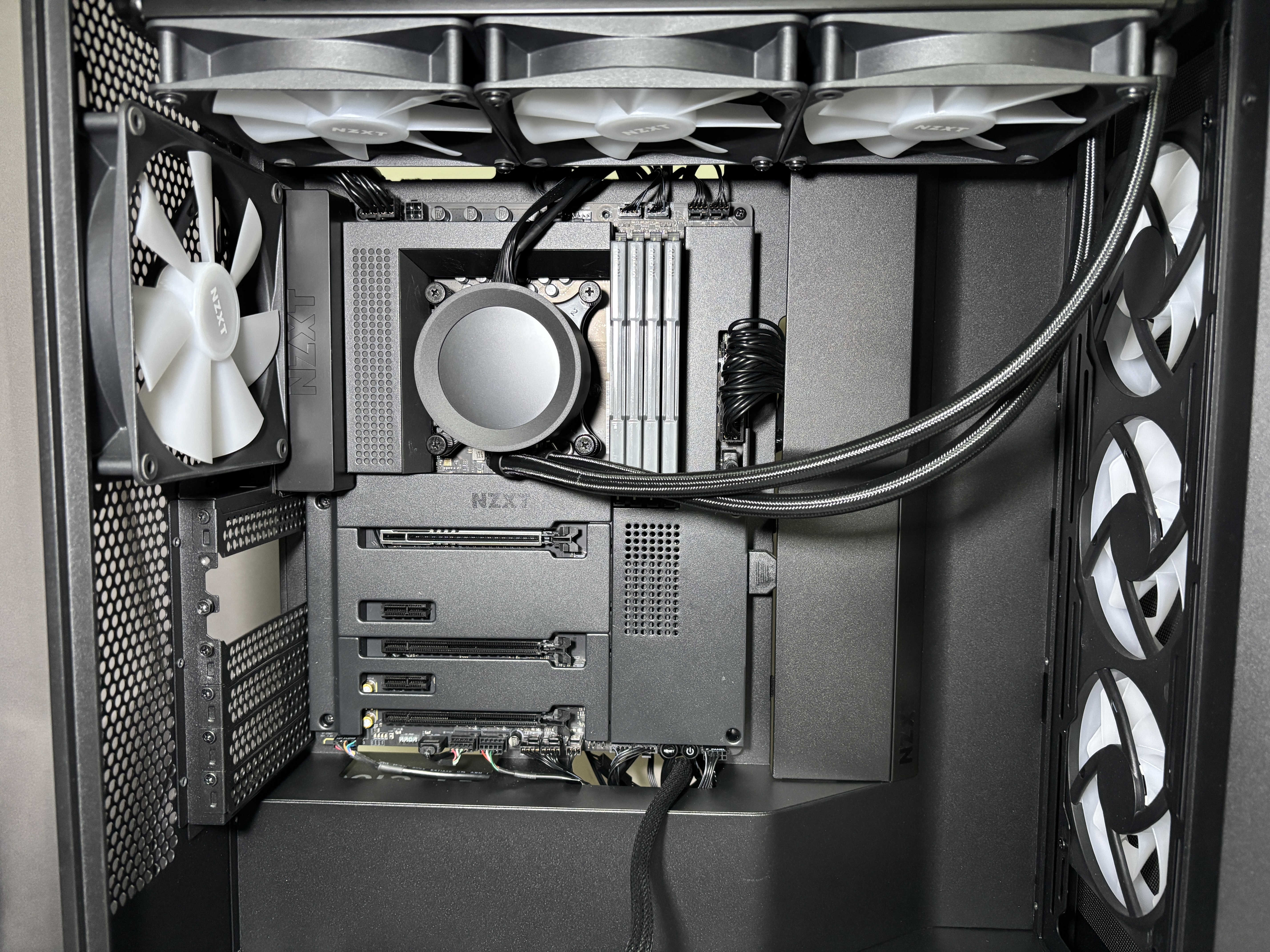

▲就是嘛 … 這個線材數量有那麼「億點點」多,我很想改善這部分,就在想~既然機殼前面可以安裝三個 14 公分風扇,卻預裝的是一個 360 的一體扇,那不如就 …
▲不如就直接給他拿來裝啦!嘿嘿~乍看之下跟 V2 版本有 87% 像了呢,剩下差距的 13% 就在於那冷頭的大小

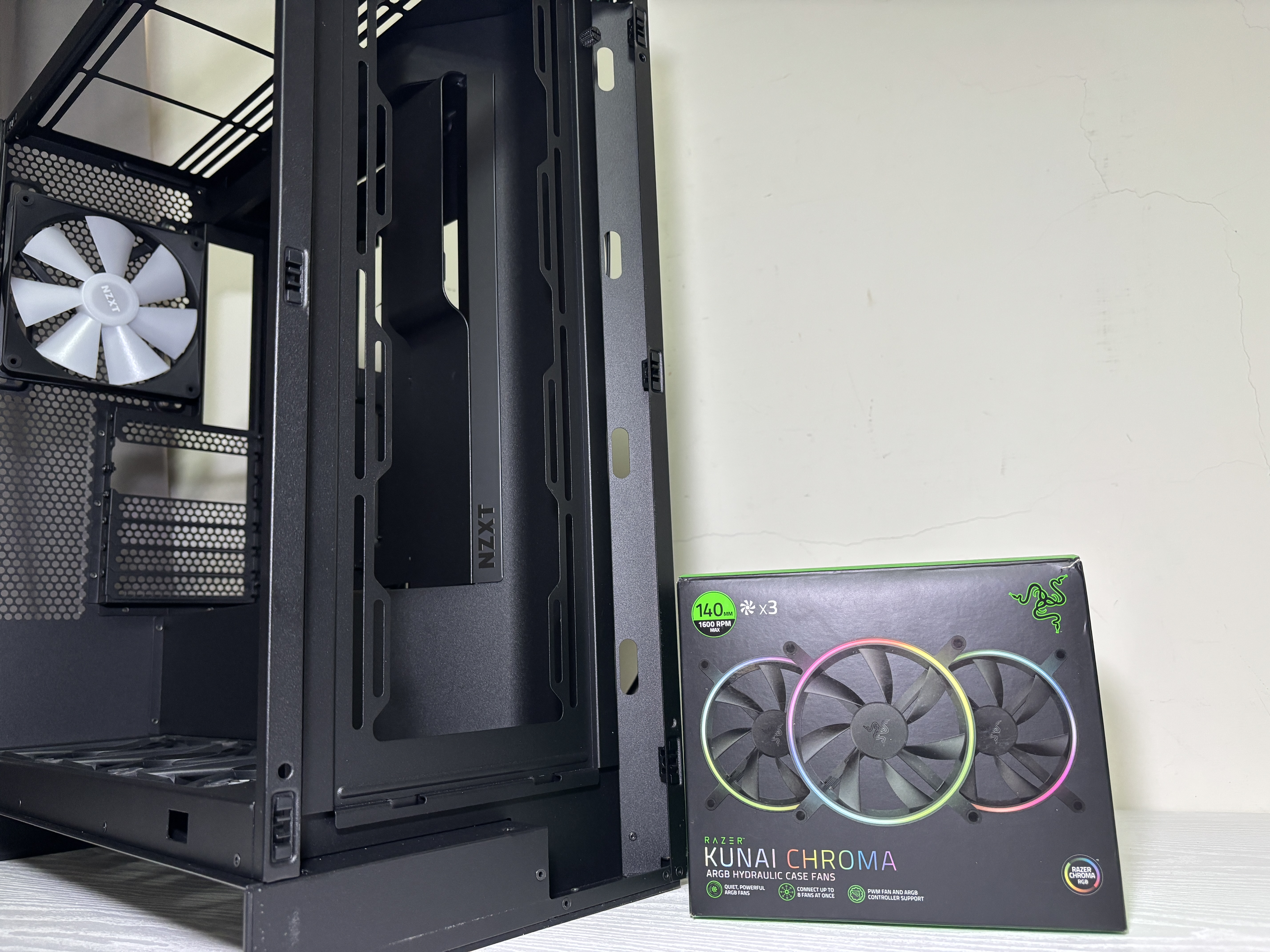

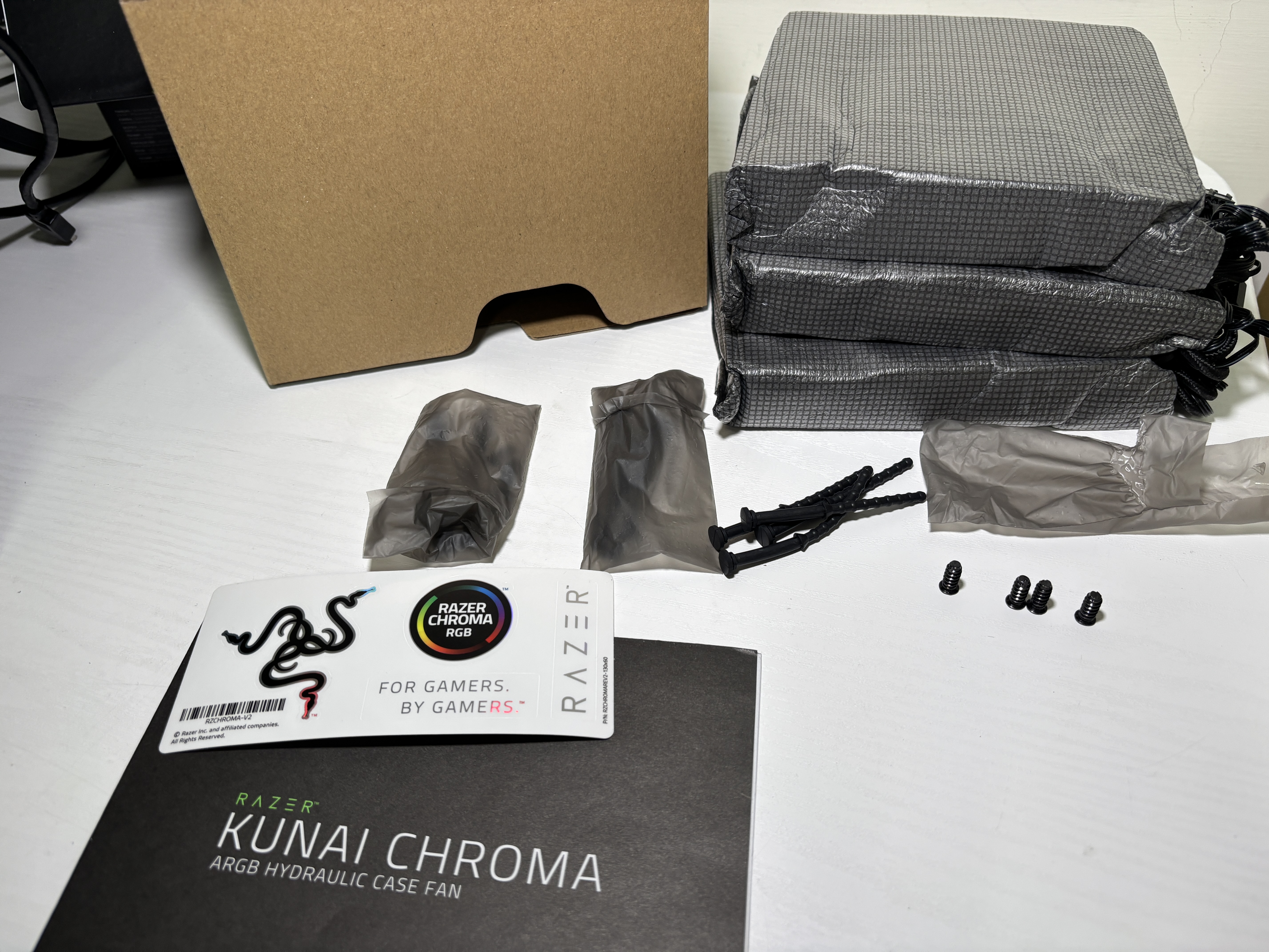

▲接著回到機殼的部分,既然前面板預裝的風扇拿去裝了水冷,那麼水冷的風扇改裝回機殼前面嗎?就在我打算這麼做的時候,群友又跳出來推薦了!噢不,是群主,整天在拚多多上血拚不發片,三個 14 公分風扇 300 有找還免運費,看到這價格我也不小心買了一組回來玩玩,剛好趁這個機會上機試試~

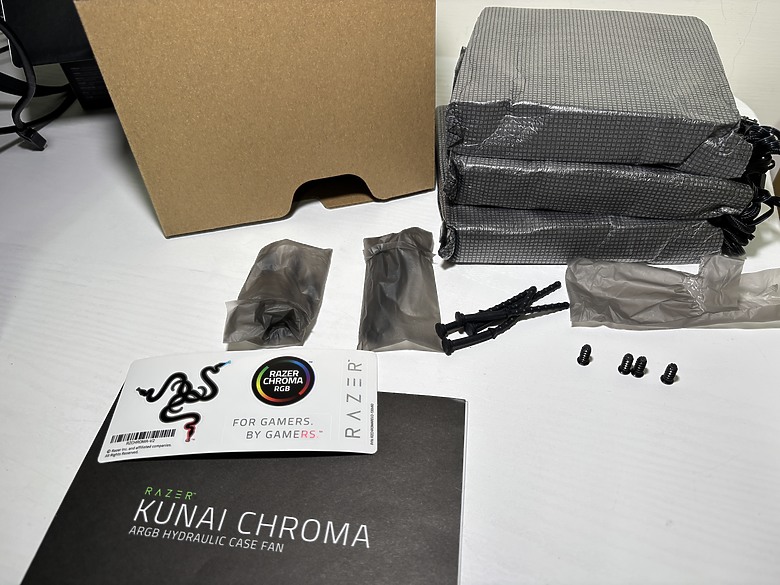

▲裡面的包裝相當完善,甚至還有信仰貼紙,螺絲的部分給了稍長的自攻螺絲以及減震膠釘~
▲這是雷蛇某年突然想做水冷推出的產品,然後就沒有然後了,跟 Jing 影片一樣,看起來像是清倉庫存品,不知道是雷蛇本身做工爛還是這是非完美品,在外圍 RGB 燈罩邊框上有很明顯的毛邊,但不影響使用而且開燈也看不到,稍微上機測試燈效不錯,而且正反面都有環形燈,想當反轉扇也行,風量就普普吧,反正本來就只是買個燈來玩玩,沒有特別打算要進行測試

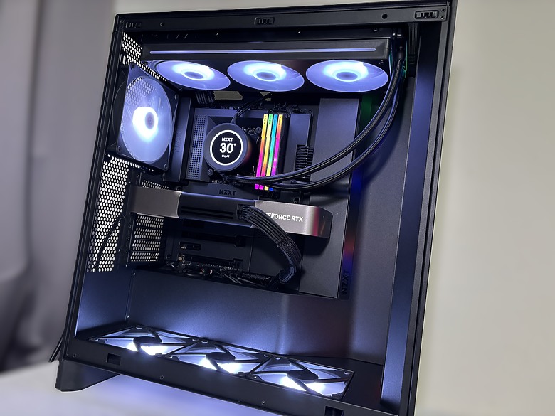

▲最後的整線大概是這樣,控制器放在該放的位置,MB-24 Pin 我選擇跟左邊的 I/O 線材放一起,其他的線材就挪到中間來走線,下面就隨意塞,反正側板蓋得上就好了~
▲接下來呢就是見證奇蹟的時刻!生死有命,富貴在天,激動的心,顫抖的手,兄弟們,搬好你們的小板凳坐穩了!睜開你們的卡茲蘭大眼睛,不要眨眼!醒來吧親愛的!B2-99 好!冷頭螢幕成功點亮,NZXT 的 Logo 已經出來了,唉呦我去!這也太振奮人心了呀~

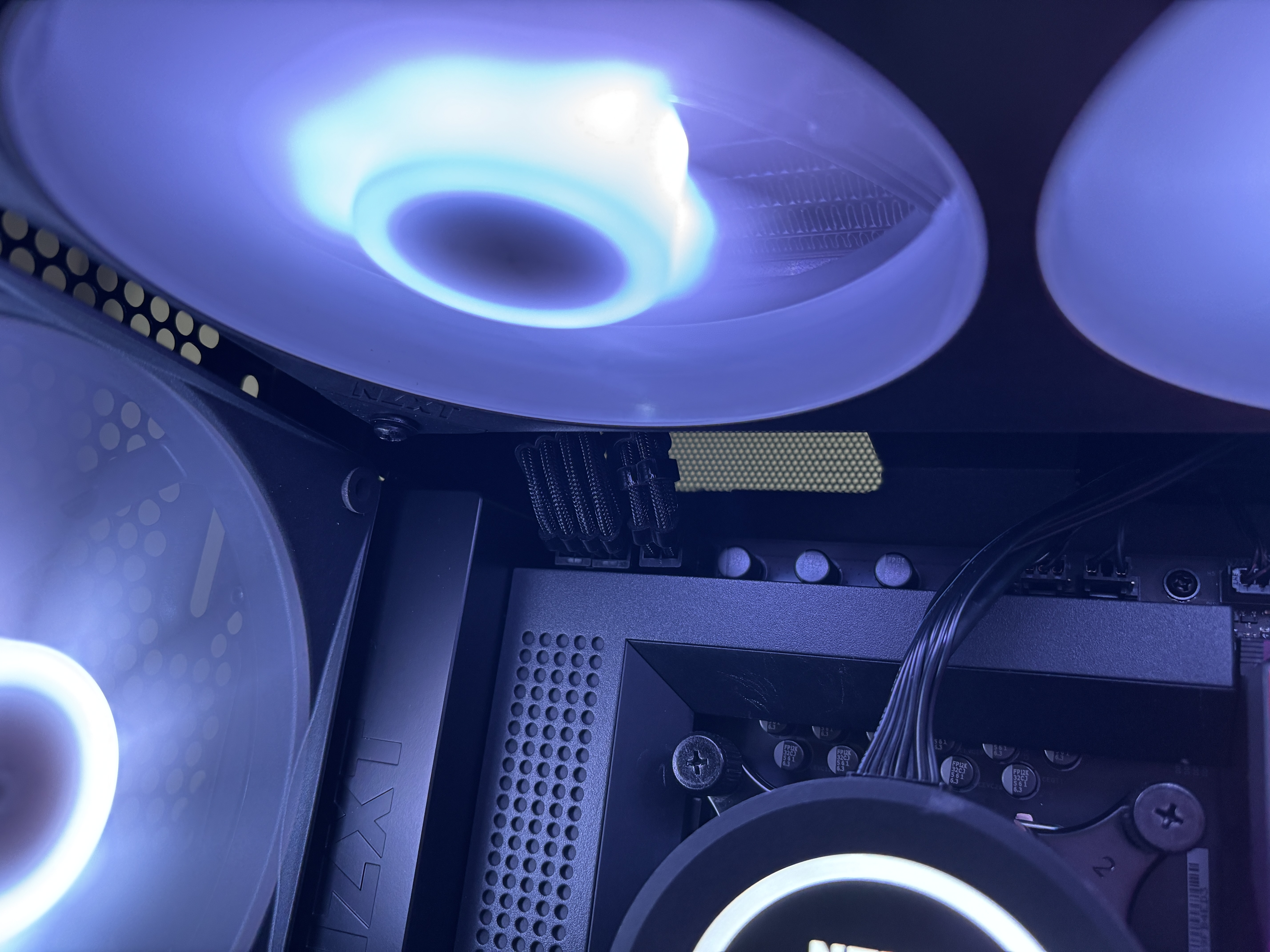

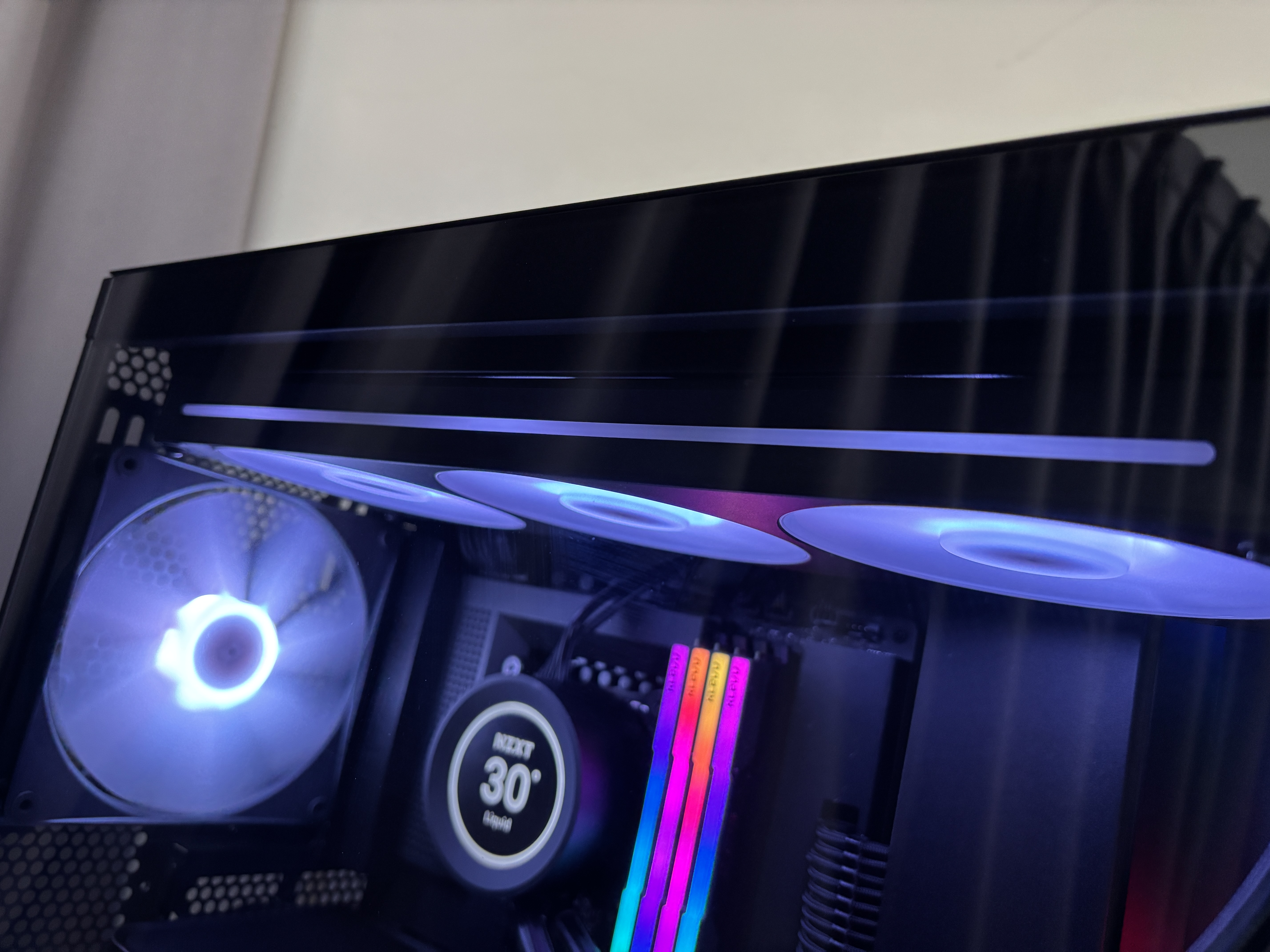

▲上面的一體式風扇跟我想的有一點點不一樣呀,側面的燈條感覺沒有特別在額外加入其他燈珠,只是憑藉著扇葉中心的燈珠延伸過來的,在風扇之間的燈光會稍微弱一點,並沒有辦法完全連貫!
▲在左上方的 CPU EPS 線材從正面看起來並不明顯,感覺這部分的訂製線材可以省下來

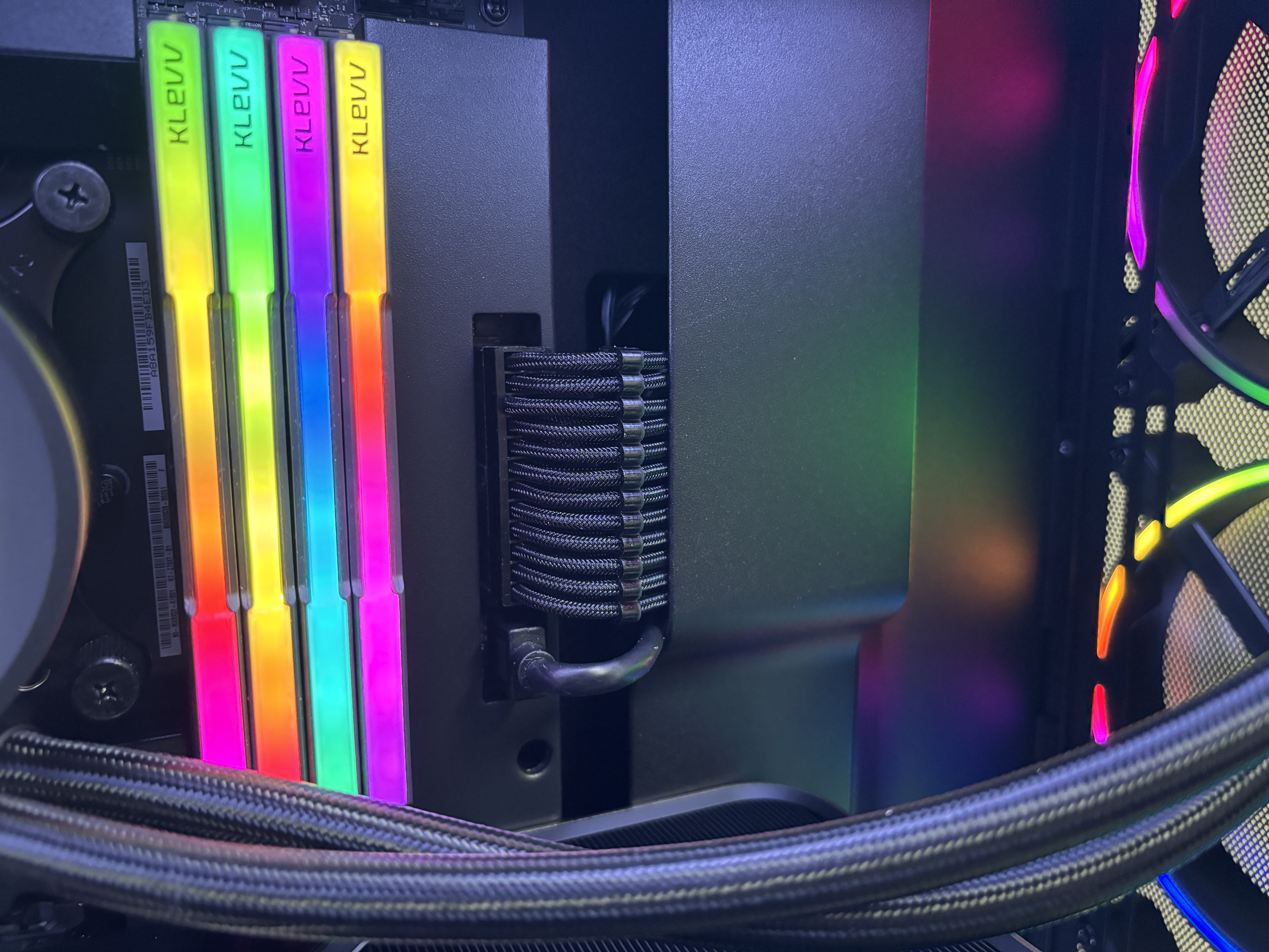

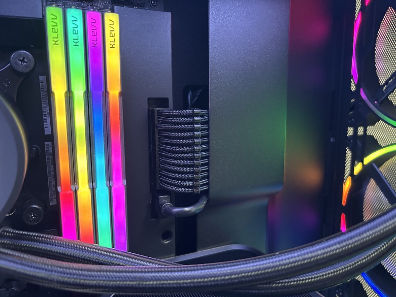

▲主機板上的 MB-24Pin 其實在有檔板的情況下,訂製線材的呈現效果也並不明顯,不過雖然如此我也沒有後悔,畢竟在整理線材的時候相對輕鬆很多~
▲呈現效果上最明顯的莫過於 12V-2x6 訂製線材了!或許 NZXT 可以考慮一下,其他線材繼續維持使用尼龍套管的方式沒關係,但這條線真的可以多花點成本改進一下,另外我也特別詢問了店家,其實在大部分的電源中,這條 12V-2x6 的線材是能夠通用的,線序基本相同,給大家參考~

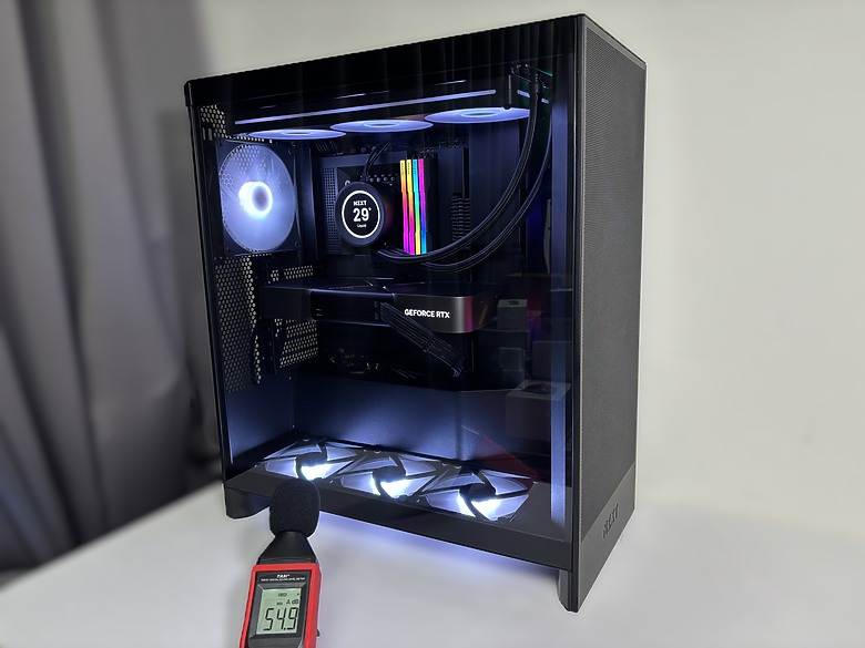

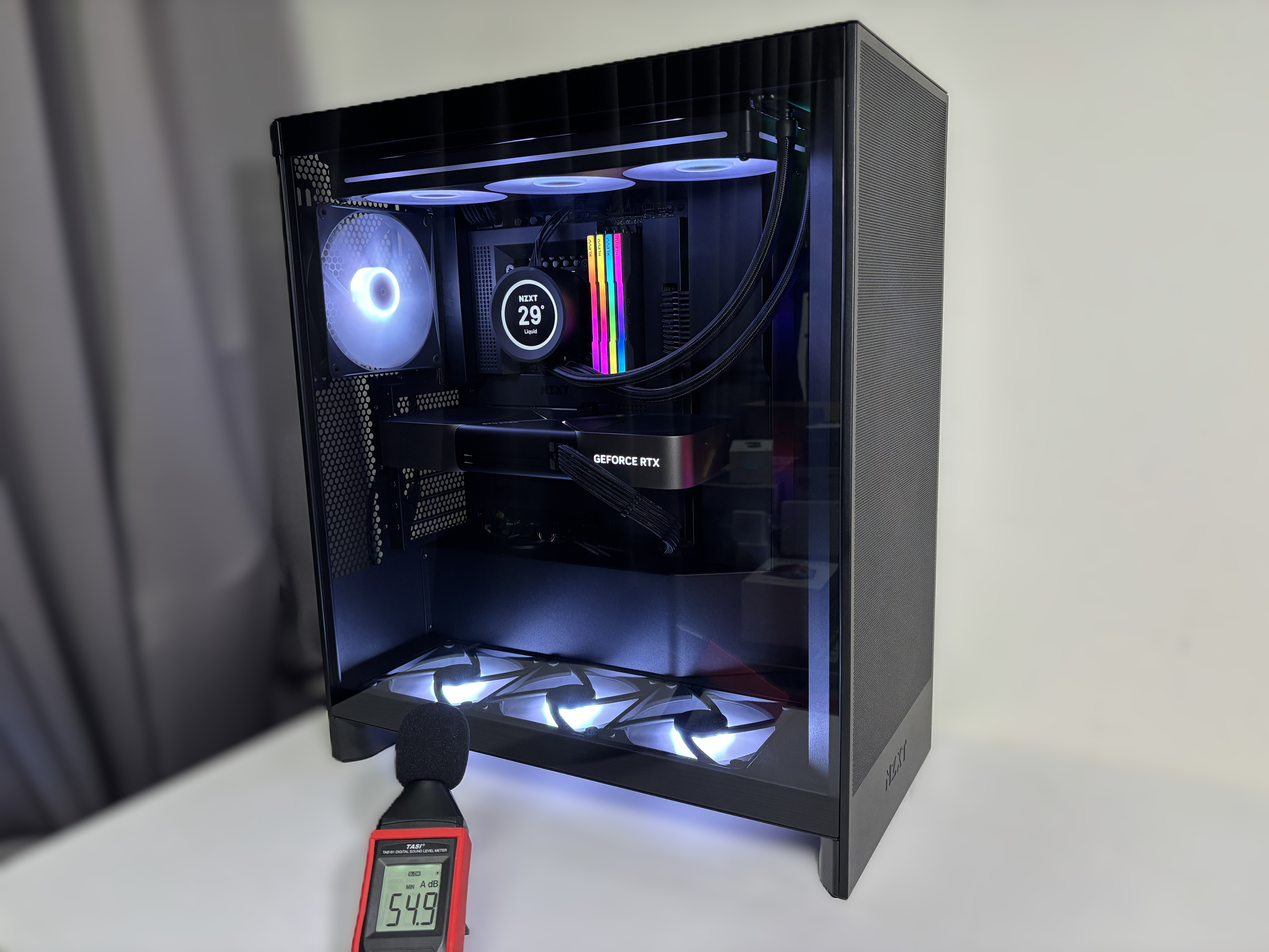

▲在噪音表現上,將整機風扇調整到滿速狀態時大約 55 分貝
▲在整機風扇調整到 50% 時的噪音降到了約 42 分貝,我自己的體感主要是下方的風扇聲音比較大一點,其他都算蠻安靜的~

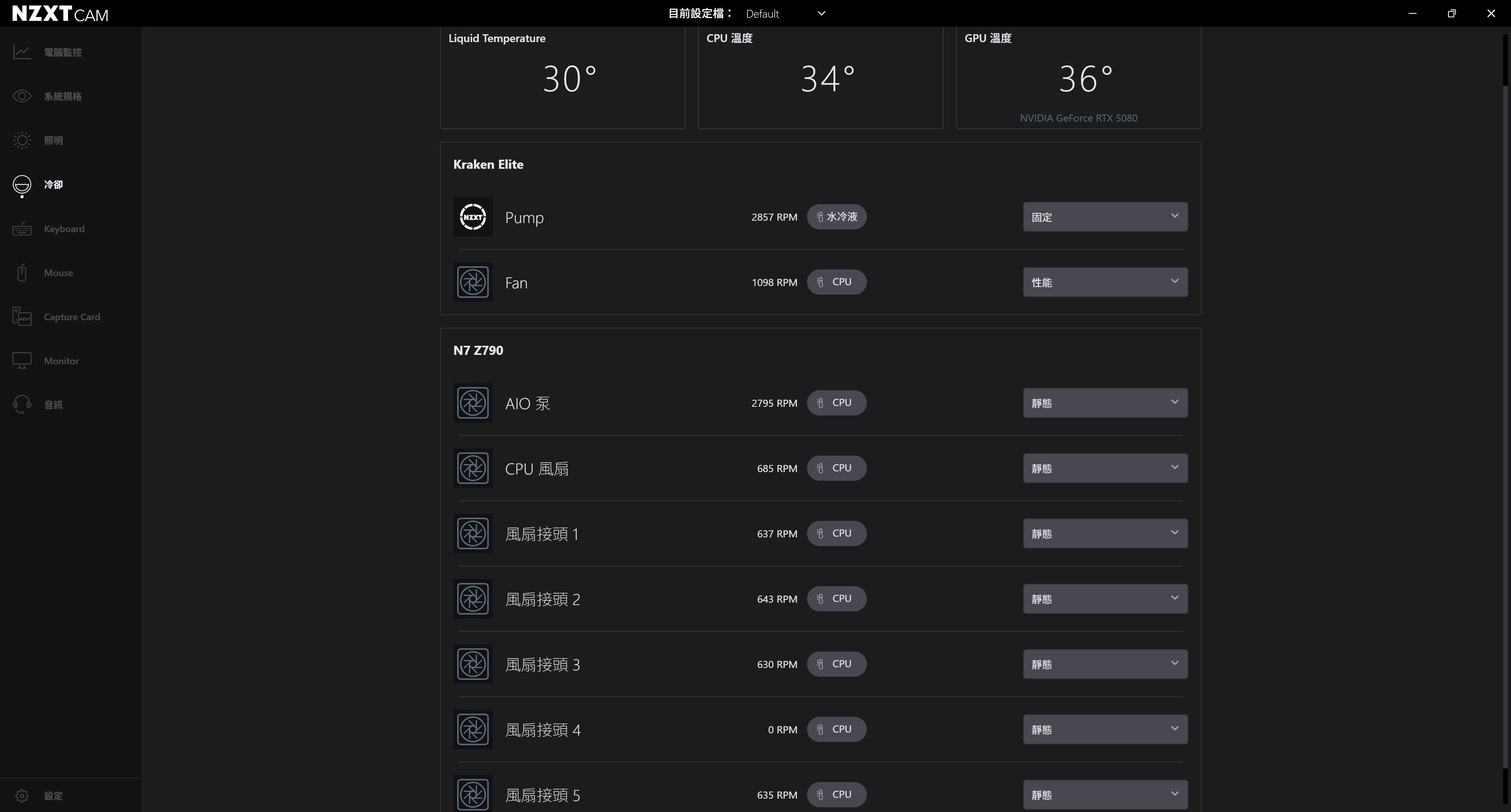

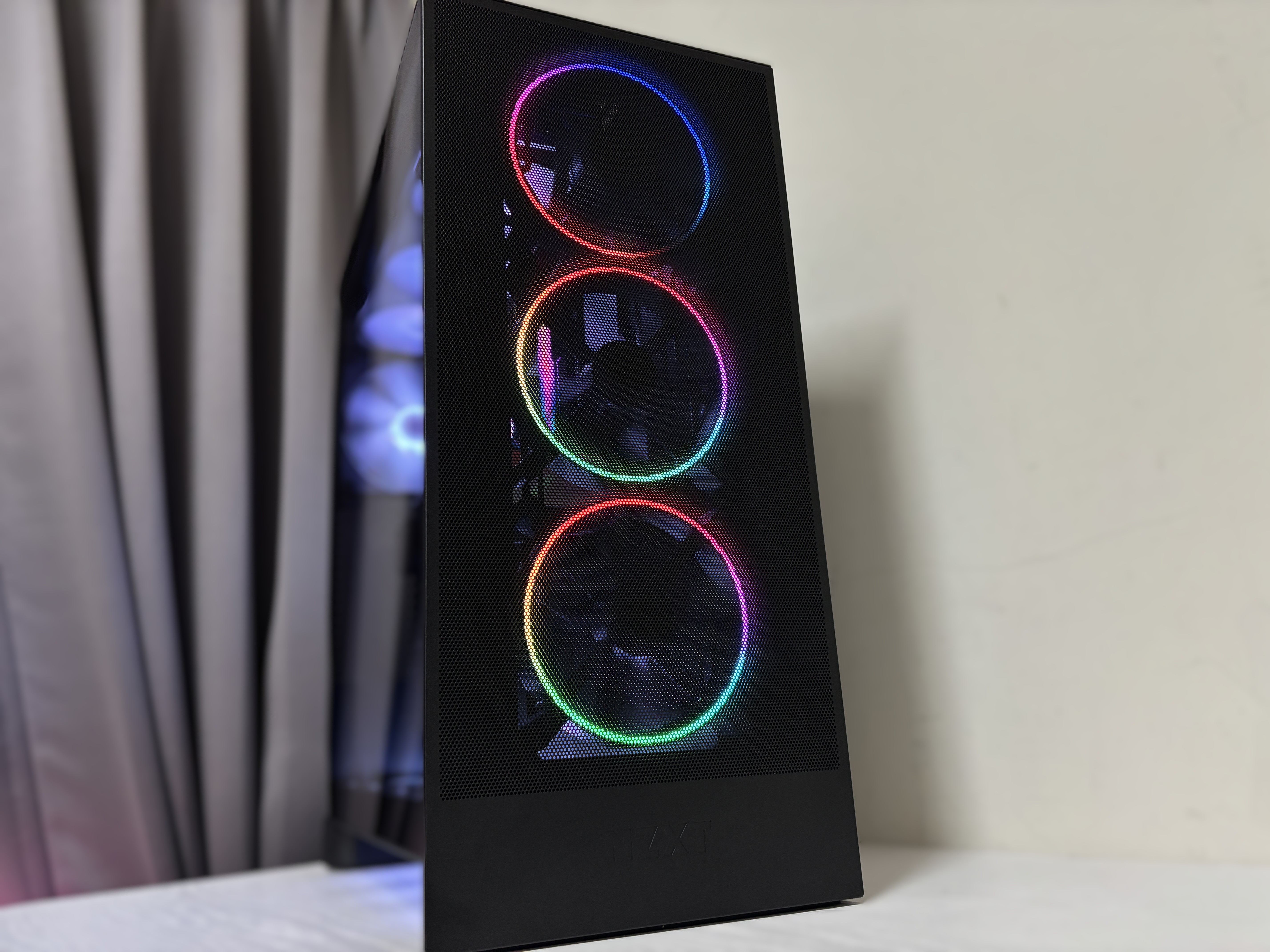

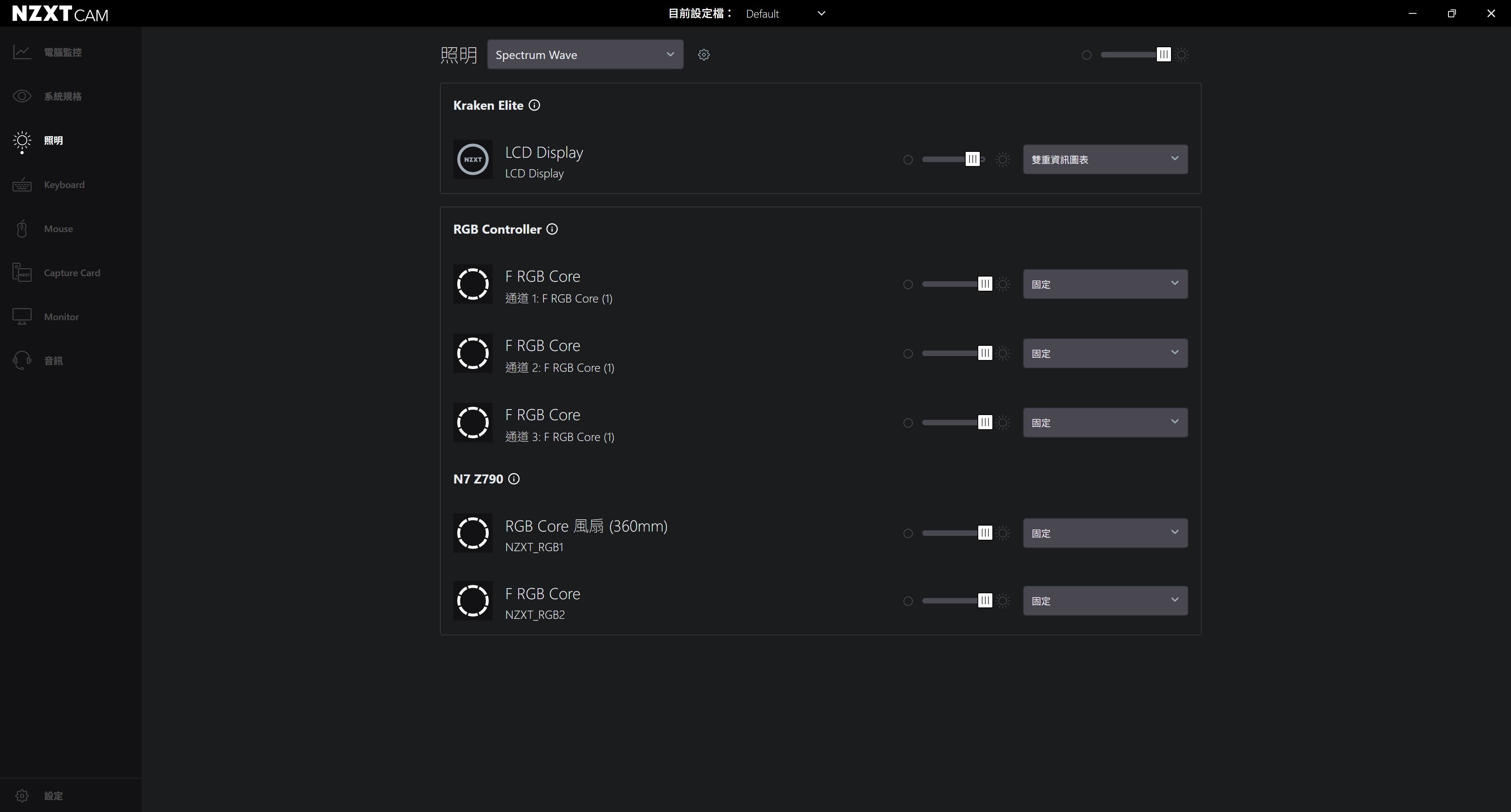

▲可能會有人想吐槽,怎麼內部燈光沒有統一呀!其實我嘗試了許多次重新安裝 NZXT CAM,但就是沒辦法從主機板上偵測到前面板的雷蛇風扇,或許兩家有所衝突吧,也或許是主板在搞,這我也無從下手 QQ

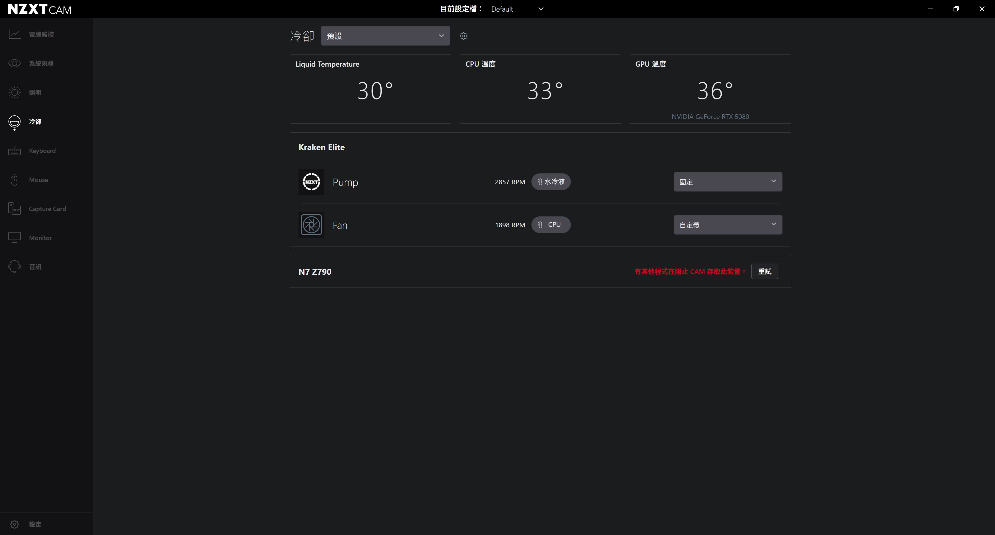

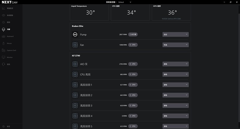

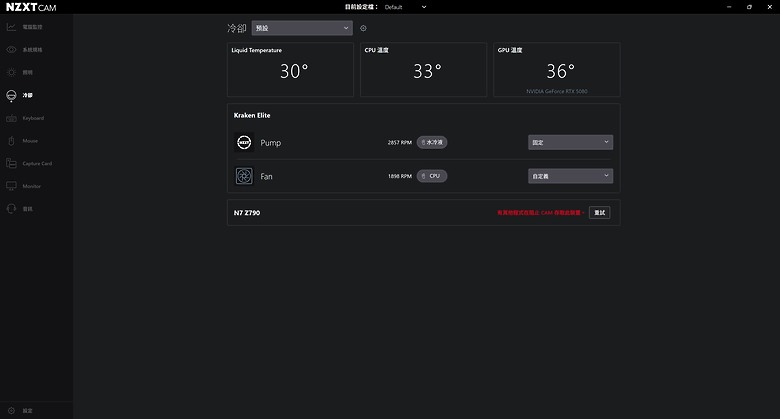

▲在 NZXT CAM 軟體中還有調整風扇的選項,在操作上算是簡單易懂,有曲線可以自由調整,或是直接套用他們的預設曲線,只不過這裡只能針對主機板上的風扇接口,像是顯示卡的話無法透過這個軟體來調整
▲那我自己是比較習慣用 FanControl 來控制風扇轉速,但是又會跟 NZXT CAM 打架,然後水冷頭的螢幕顯示又都得完全仰賴這個軟體,只要退出軟體,水冷頭的螢幕顯示只能回到預設的水冷液溫度顯示
▲而且 NZXT 只管風扇的燈光,記憶體的燈效並不能一起同步,這裡我額外安裝了 Signal RGB 想要來一起同步,但很可惜又跟 NZXT CAM 打架了!
▲沒有辦法,那就這樣吧~或許你有更好的解決辦法,可以在底下留言告訴我!
