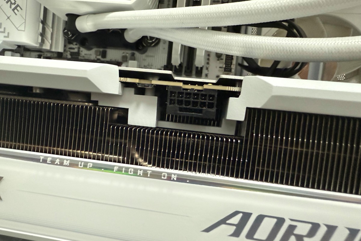

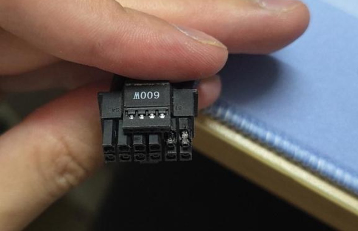

第一起事件顯卡主角是 GIGABYTE AORUS RTX 5090D MASTER ICE ,所搭配的電源供應器是 鑫谷昆侖 KL-1250G ATX 3.0 的電源,主要是這個電源供應器是原本苦主搭配 RTX 4090 使用,之後升級到 RTX 5090D 接著用,也用了三年之久。原本樓主正打著遊戲,接著黑屏重開機,之後一分鐘不到就聞到了股焦香。
在原帖上面也有其他玩家表示:"鑫谷昆侖"不意外,這電源在 RTX 4090 時代就燒了不少接口,特別是銀白色線材這款,質量很差。
從圖片上看來,線材連接接頭的部位都熔毀了,有明顯的燒焦痕跡。
