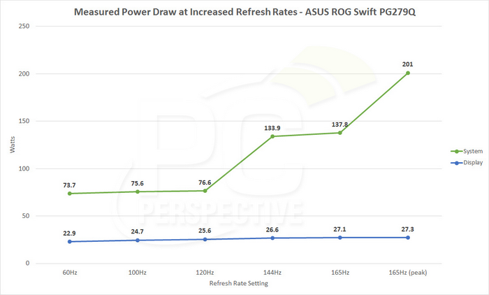

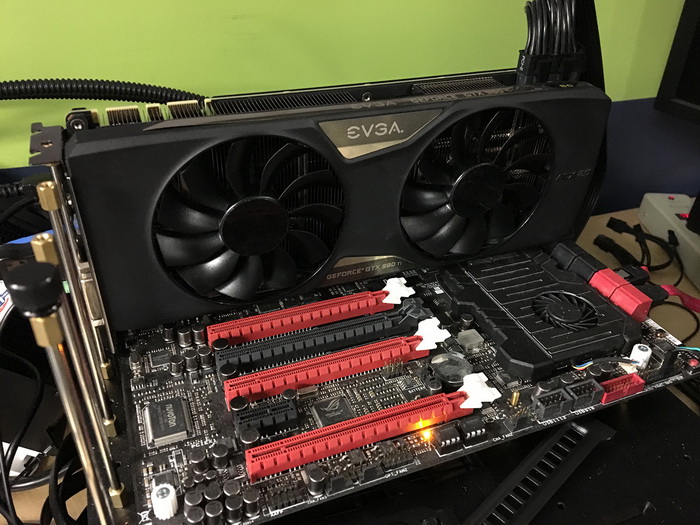

為此,PCpcer網站又做了重新測試,這次主要是驗證G-Sync顯示器高刷新率下的功耗問題,
測試用的顯卡是EVGA GTX 980 Ti,驅動版本為358.50,顯示器是華碩ROG Swift PG279Q ,
主要測試了待機功耗,以下就是他們測試的結果:
GTX 980 Ti顯卡在不同刷新率下的整機功耗(藍色的是顯示器功耗)
這次測試的結果比期待的還有趣,60Hz刷新率下,顯示器功耗是22.9W,系統功耗是73.7W,
接著刷新率提高到100、120Hz,整機功耗變化都不大。
但是一旦提升到144Hz,整機待機功耗從76W提升到了134W,增加了57W之多,而顯示器功耗只增加了1W。
藉著再把刷新率提高到165Hz,整機功耗提升到了137.8W。
這還不算,因為期間待機功耗甚至飆升到了201W,雖然只有大約30秒的時間,
之後就回落到145-140W左右,但這個結果是可重複、可驗證的,說明是有規律的。

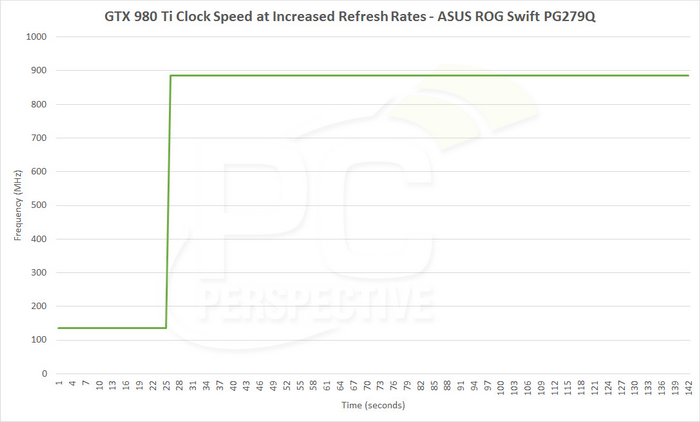

那麼,待機功耗如此飆升到底是因為什麼呢?來看下GPU-Z的頻率監測:
GTX 980 Ti顯卡的頻率變化
結果也很明顯了,在60、100、120Hz刷新率下,GPU頻率是正常待機時的135MHz,
但從120Hz到144Hz,GPU頻率就升到了855MHz並維持這個水平,
從GPU-Z的數據來看其最大TDP增加了30%,也就是130%的TDP功耗。
雖然細節還不夠多,不過結果很明顯了,
NVIDIA顯卡的像素時代頻率(pixel clock)與GPU時鐘頻率(GPU Clock)是有關聯的,
而且不是異步運行的,為了滿足高刷新率下的帶寬需求,GPU需要維持一定的像素頻率,
從他們的測試來看,待機時135MHz的頻率並不能滿足120Hz及以上高刷新率的要求,所以GPU頻率也要提高。
現在的問題是NVIDIA為何需要高達855MHz的頻率從能支持120到144Hz的刷新率要求,
這導致功耗增加,測試中GTX 980 Ti顯卡在待機時甚至連風扇都啟動了。
為此NVIDIA官方還未有回應,不過未來或許可以通過驅動程式來修復這項問題。

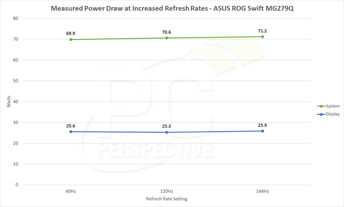

現在NVIDIA的顯卡及G-Sync顯示器存在這樣的問題,那麼AMD的產品呢?
Pcper又找了支持Freesync技術的華碩MG279Q顯示器及Strix Fury顯卡做了測試。
AMD顯卡的待機功耗
結果如上圖所示,從60Hz到144Hz,不論顯示器還是系統整機功耗都沒有明顯變化,
功耗變動不過2W左右,並沒有重現GTX 980 Ti那樣的問題。

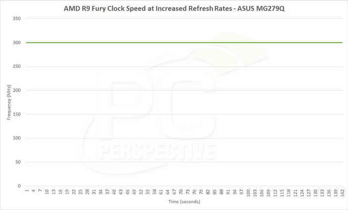

GPU頻率也一直維持在300Mhz
不過他們在AMD平台上無法測試165Hz刷新率下的情況。
而且我們也要知道NVIDIA顯卡的待機頻率只有AMD顯卡待機頻率的一半不到,可能也會導致像素頻率有所不同,
但是NVIDIA平台在高刷新率下還是導致了更高的功耗,所以AMD在這方面勝出。
GTX 980 Ti顯卡的頻率變化
雖然細節還不夠多,不過結果很明顯了,
AMD顯卡的待機功耗
GPU頻率也一直維持在300Mhz
