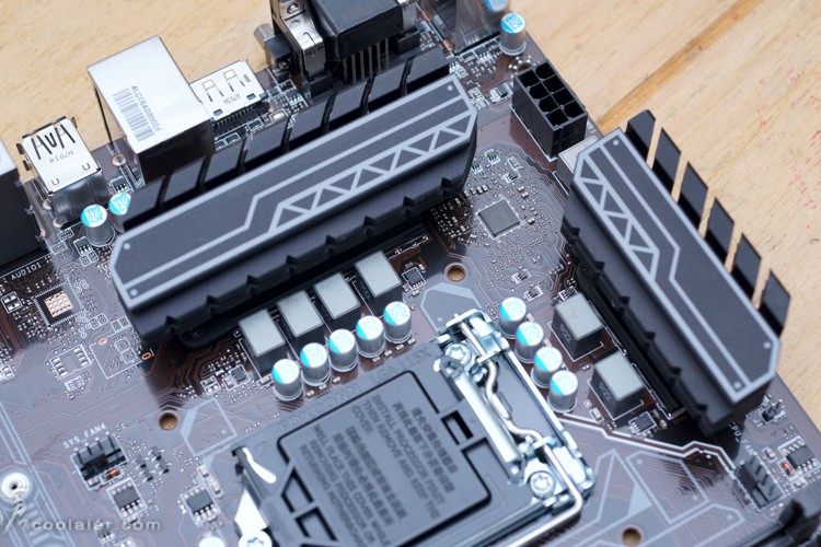

供電的部分也有造型散熱片。
CPU 8pin供電。
