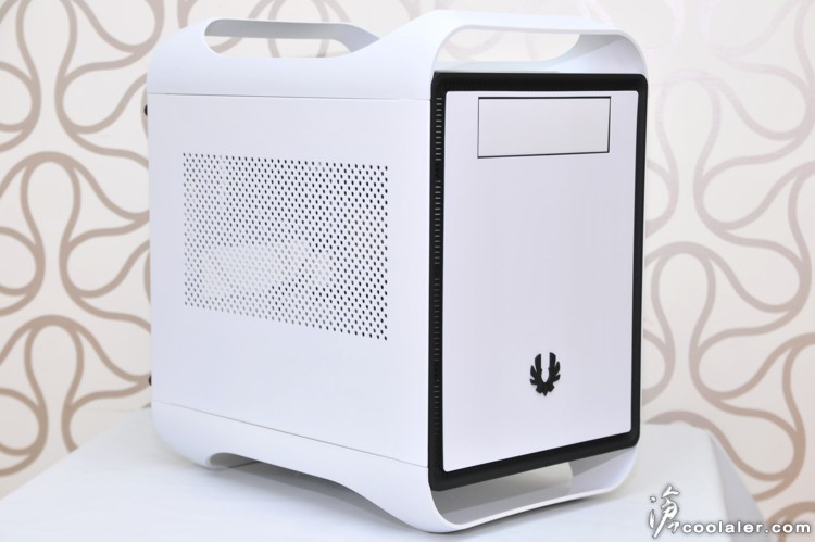

白色整體看起來相當清新亮眼,不過只要一有髒污就很明顯,要維持光鮮亮麗不是太容易,難照顧也是通病之一。

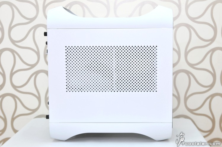

側板有一大面積通風網孔(內部無對應風扇),雖然說整體看起來不夠一致,但內部是對應顯示卡,為了讓顯示卡的風扇易於進風,所以還是有存在的必要性。

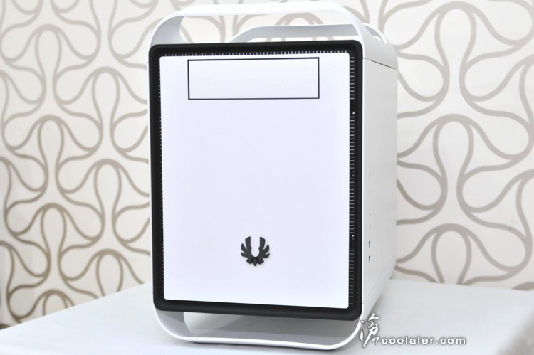

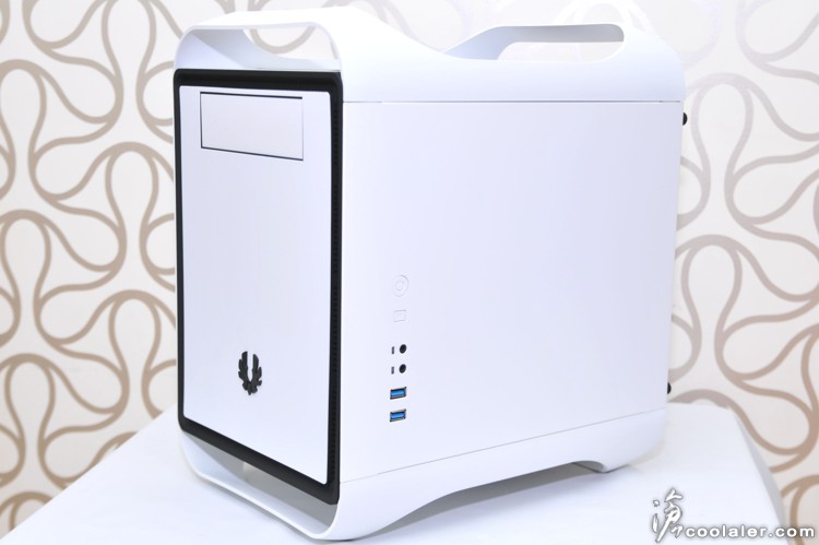

面板也是白色為主,整體造型素雅,邊框為黑色塑膠材質。

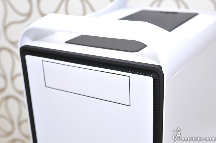

5.25吋的部份有一個擴充槽,基本上也應該一個就夠用了。

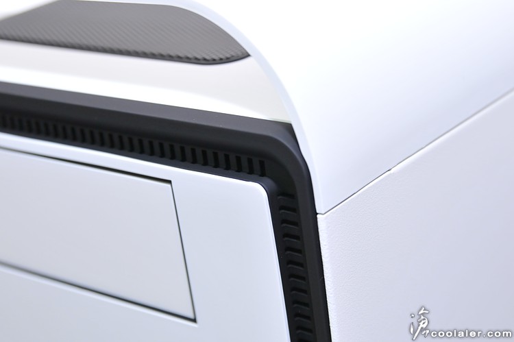

邊框稍微內凹,側邊都有通風孔,因為面板內側有風扇,所以這些孔是必要的。

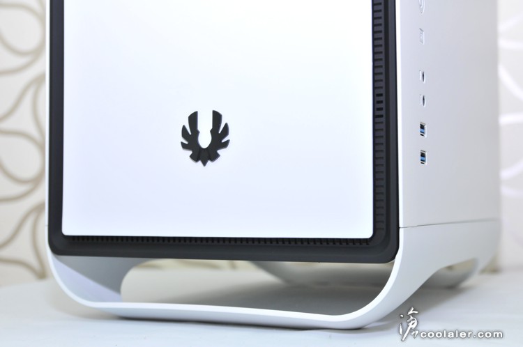

面板下方有一個BitFenix的鳳凰LOGO。

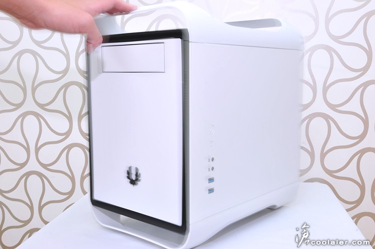

IO的部份在右側板的位置,左側有通風孔,右側又有IO,這咖機殼著實不能靠在牆邊...

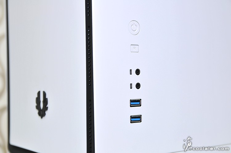

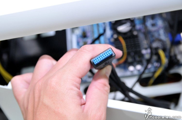

開關、重置鍵、耳麥孔、兩個USB 3.0,USB 3.0為原生19PIN,另外還有分接一般USB 2.0的接頭,如果沒有3.0規格的主機板也可以直接使用。

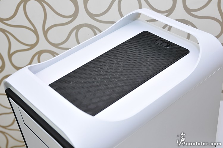

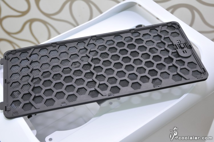

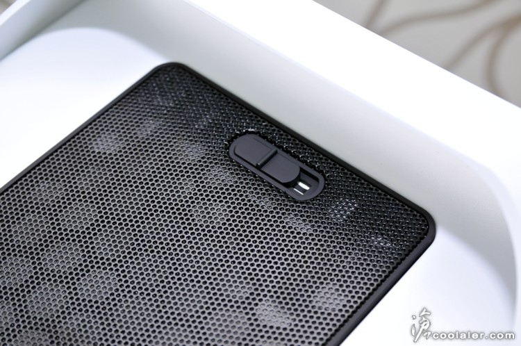

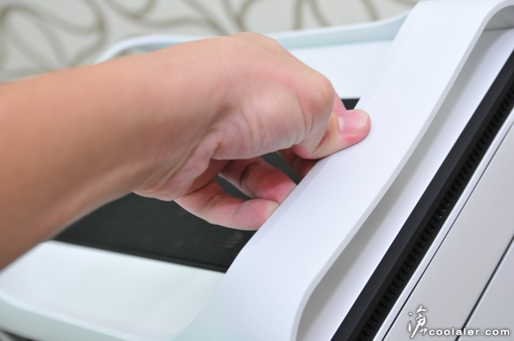

頂部則是一大片黑色網孔造型。

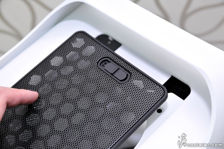

後方有個開關...

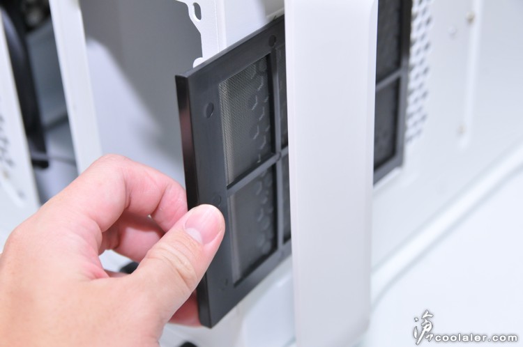

原來是用來拆卸網孔濾板。
直接可以從外部拆下,易於清潔。

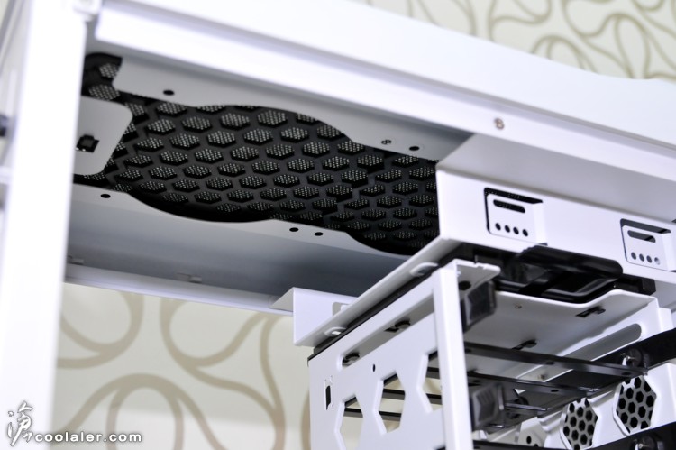

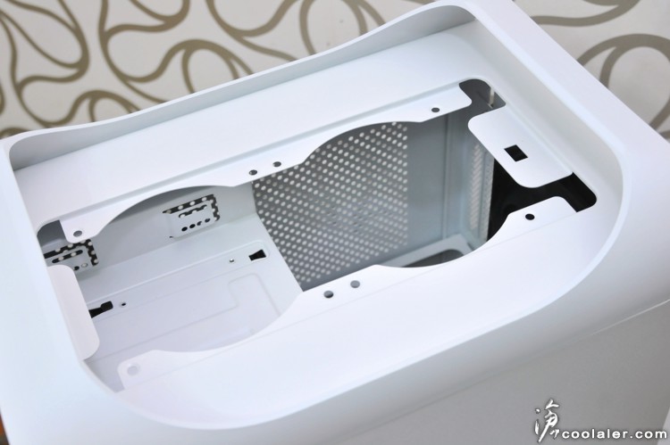

內部對應兩顆12公分的孔位,24公分的水冷排應該也沒問題才是。

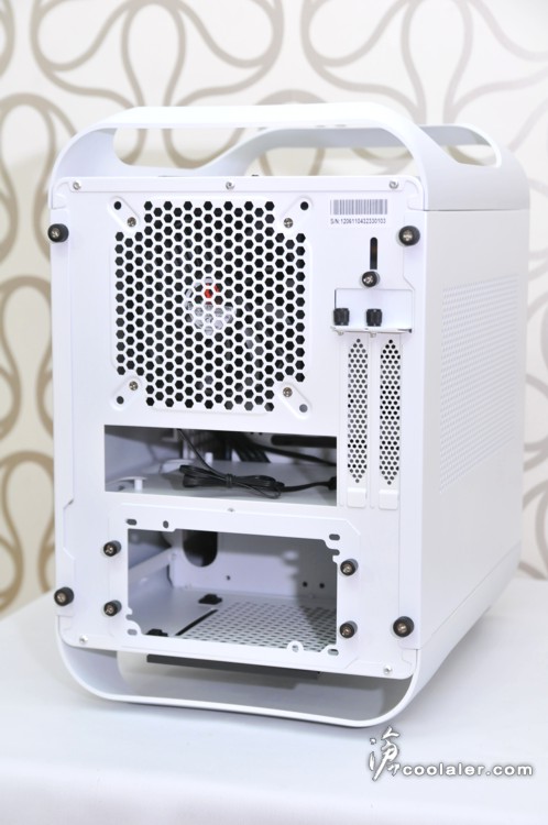

機殼後方整體可以看得出來部分周邊配置,主機板直接橫放,電源則是置於下方位置。側板、擴充卡及電源安裝的部份都採用手轉螺絲。

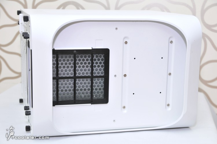

機殼底部對應電源的位置有一層可抽式濾網,可方便清潔。
直接從外部抽出不需要拆機殼。

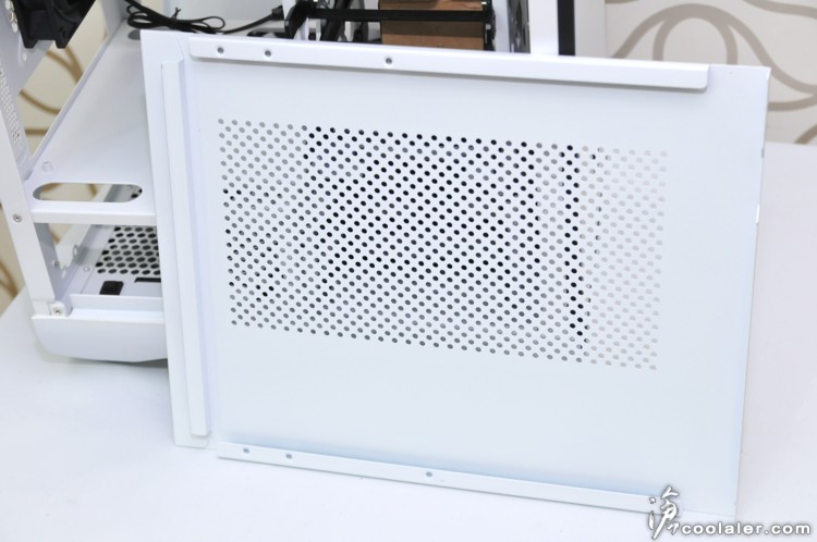

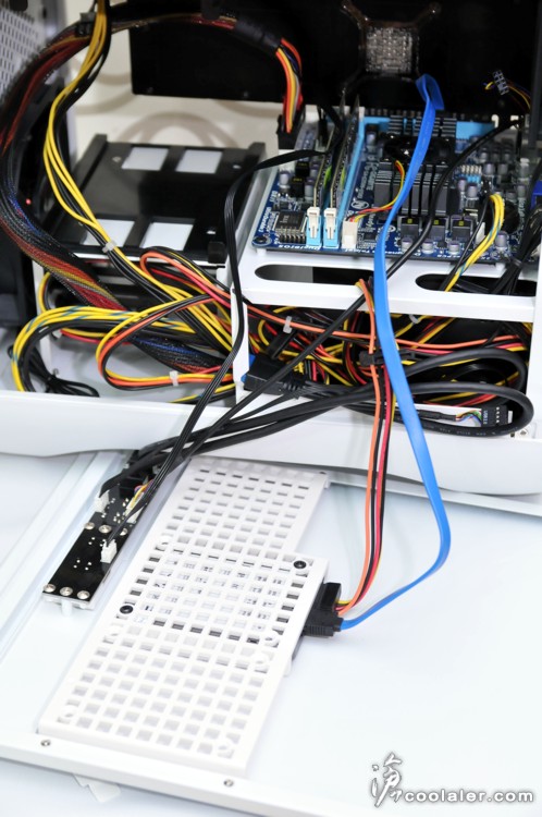

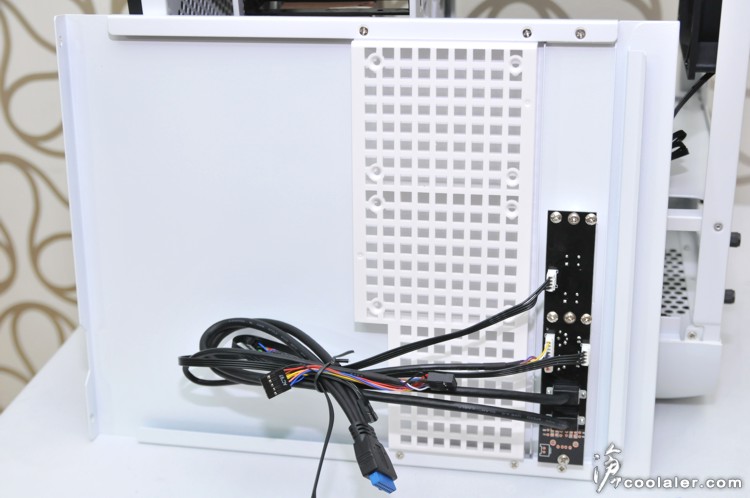

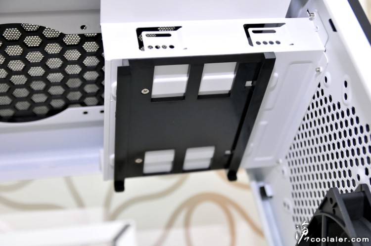

右側板內側因為IO的關係,所以有一些連接線在上面,中間白色格狀的部份有2.5吋硬碟的孔位,可以安裝兩顆在側板上,還算頗有創意。
側板的鋼板相當厚實有份量。

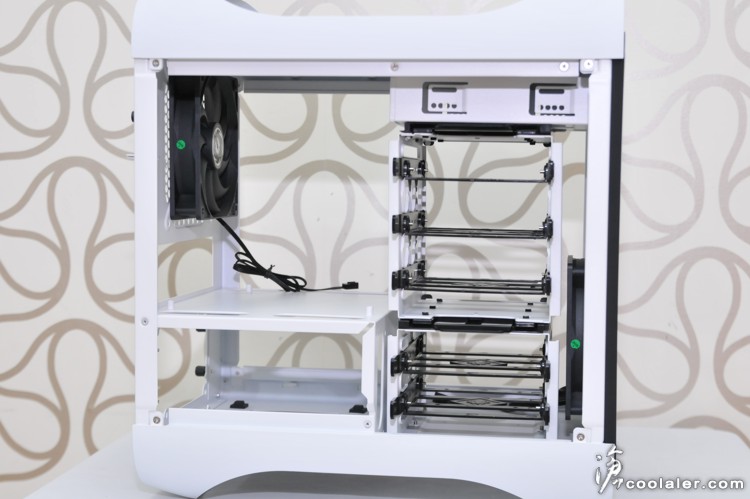

整體內部的空間配置。電源供應器獨立一區,主機板是直接橫置在上方,右側則是安裝硬碟的區塊。

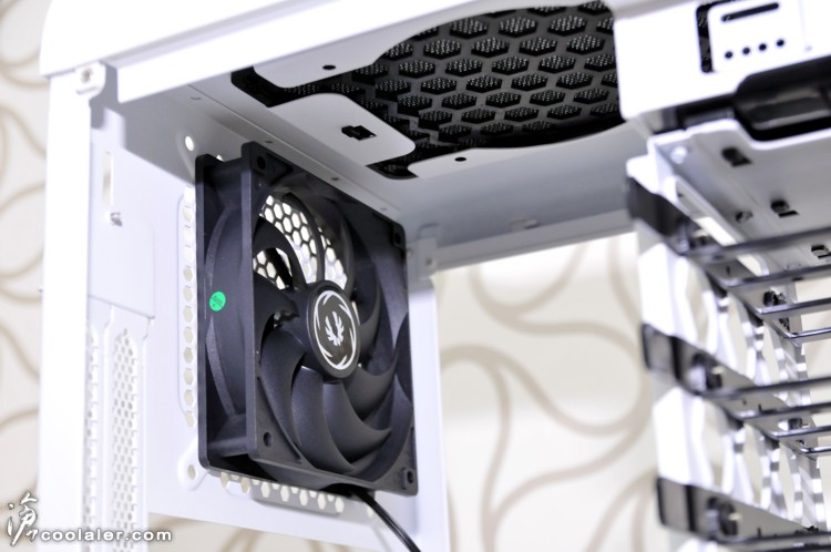

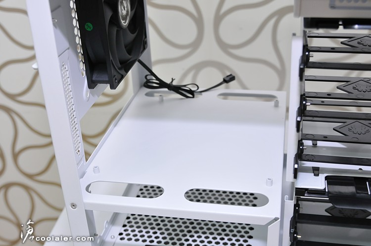

後側有預裝一顆12公分的風扇,這部份孔位可相容於14公分。
如果需要更大空間,頂部5.25吋以及下方的3.5吋硬碟模組是可以拆卸的。

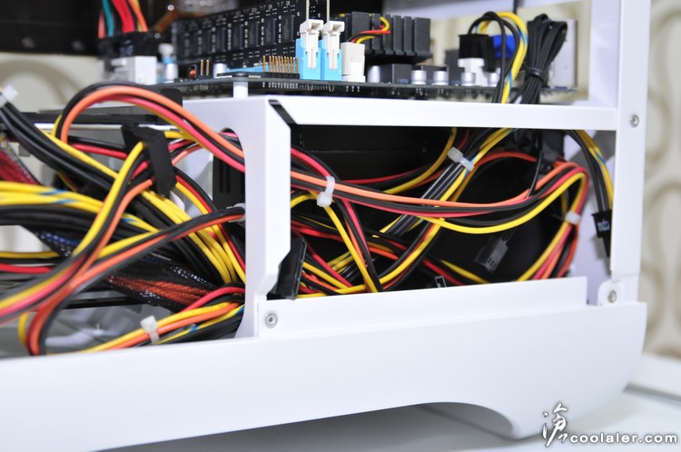

主機板安裝的位置旁有出線孔,可方便走線、整線。

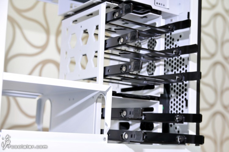

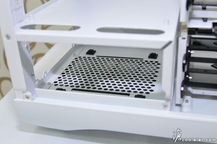

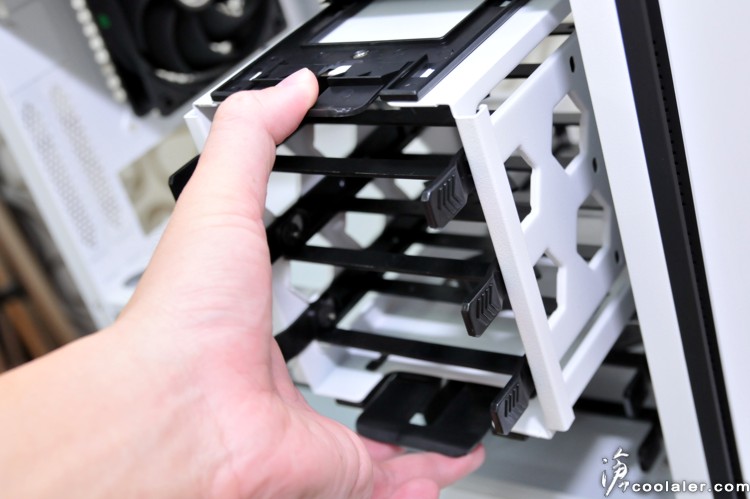

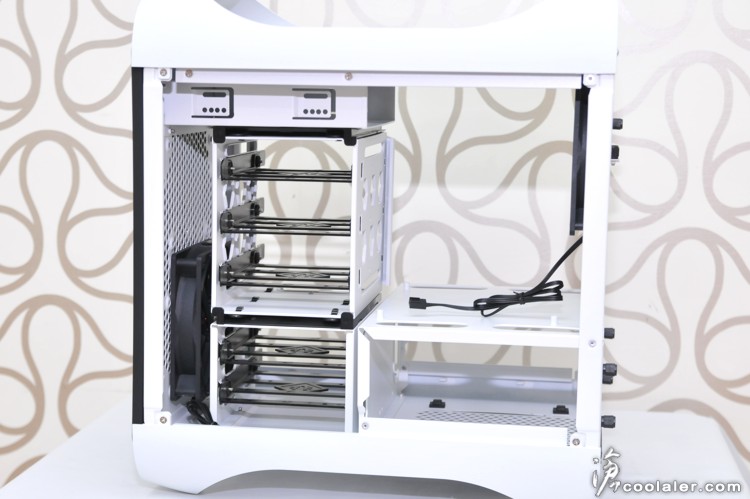

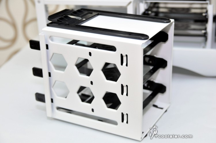

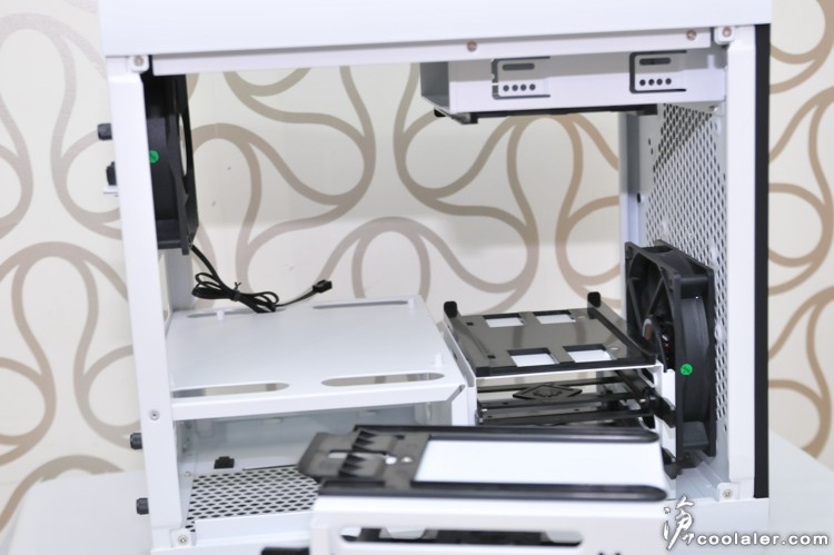

硬碟的部份有5個抽取架,分為兩個模組,上3下2,兩個都可以拆卸,上方模組是直接採用卡榫按壓抽取的方式,下方模組則是得從底部螺絲拆卸。

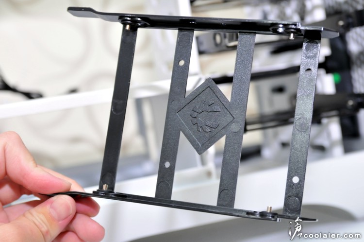

抽取架底部有孔位可相容於2.5吋硬碟。
上方的硬碟模組直接按壓上下方即可抽出。

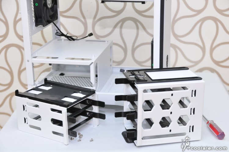

這樣就多出了許多空間,安裝長型顯示卡也比較方便。
下方的硬碟模組也可以拆下,底部有六顆螺絲需旋開。
拆下除了空間增大之外還可以將硬碟安裝位置整個轉到後方,可以依照使用習慣調整,也可以避免與前方顯卡相衝突。不過除了拆掉兩個硬碟模組之外,5.25吋下方的滑軌裝置也要轉向才行。

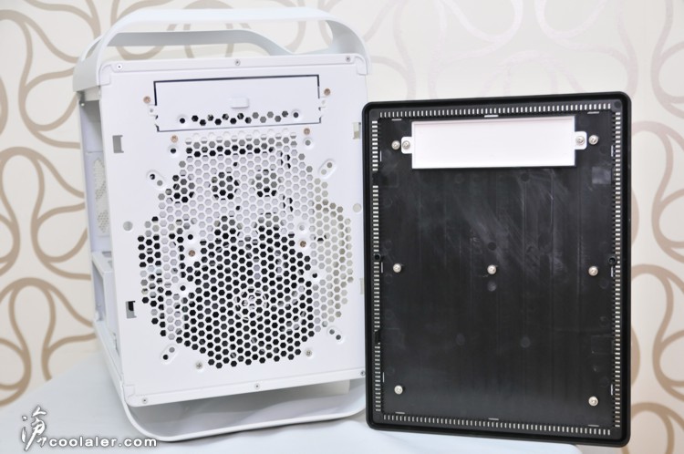

前面板拆卸方便,不過要注意不是硬拉,左右兩側有卡扣。面板內側有預裝一顆12公分風扇,這部份的網孔相當大,對於風扇的相容性也很高,可選擇兩顆12公分或一顆14、18、20或23公分的風扇。

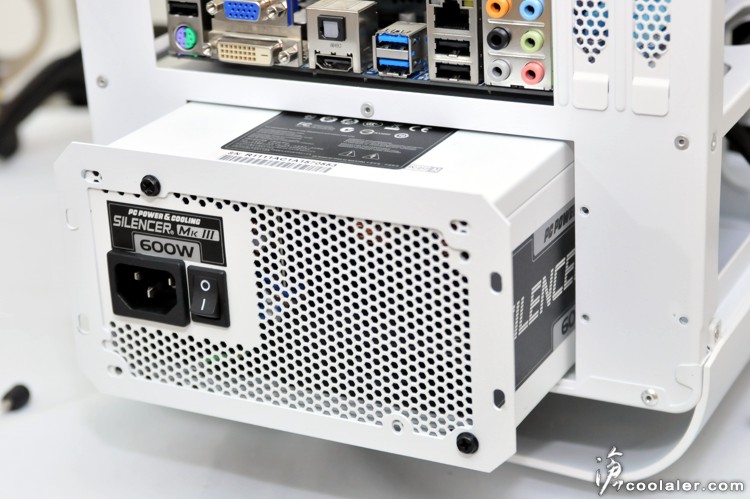

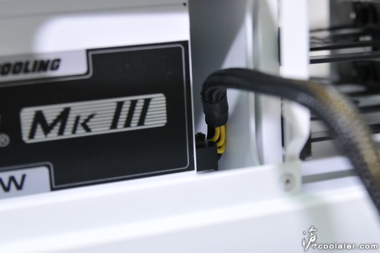

電源的部份需要先拆下外部面板,裝到電源上再推入固定。

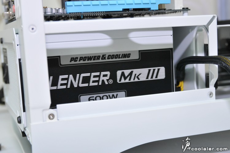

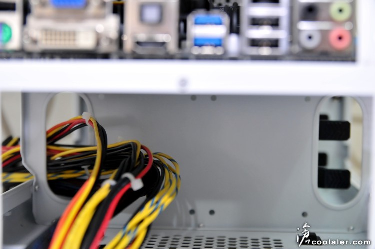

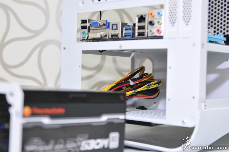

不過問題來了...這顆電源的長度比一般電源要長一些些,且為模組化。模組化電源的出線孔並非集中在左或右側,而是一排,但這安裝電源的後側只有預留左右兩側,對於模組化電源而言安裝是相當困難,尤其是長度若比一般14公分要長的話,可能就無法安裝,選購時需要特別注意。像這顆頂到底了左側還是無法密合,所以沒辦法安裝。
模組化很可能會發生這種情形...

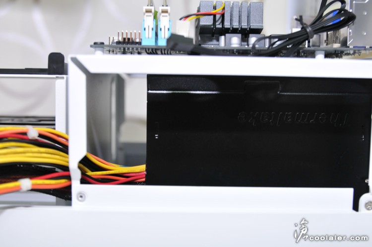

換上另一顆標準14公分長且非模組化的電源。
電源後側只有兩邊有開口,非模組化安裝比較有利。
標準14公分後方還有一些空間。

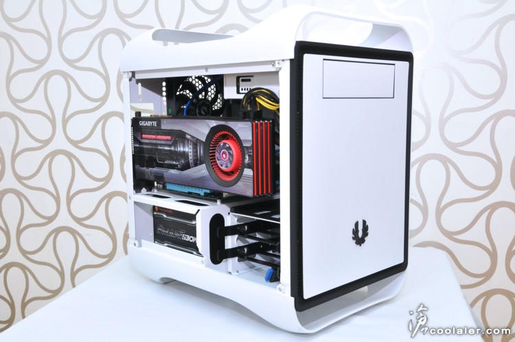

HD 6970長卡也沒問題。

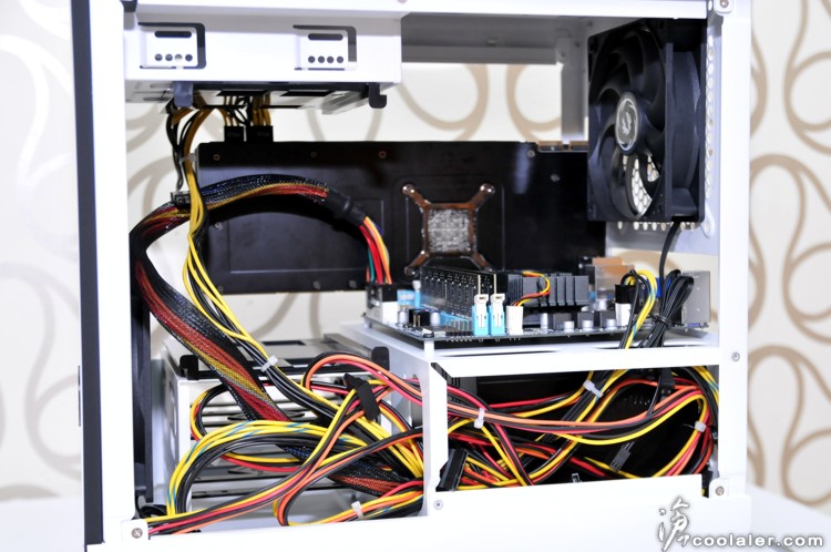

因為手邊並沒有高階主機板,所以僅用E350N-USB,CPU風扇內建,所以就沒裝上塔型散熱器,不過主機板上方有相當大的空間,塔型散熱器應該也不會有什麼問題。
側邊就拿來藏線吧XD...
有原生USB 3.0 19PIN接頭。
SSD硬碟可以直接裝在側板!

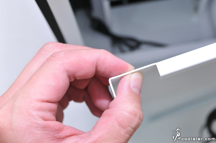

最後補充一下,上下四邊的材質並非金屬,不過查了一下FyberFlex似乎是有彈性碳纖維的材質,彈性是有,但不確定是否韌度十足,從上方提把搬起時都有種會把它拉斷的FU...
也因為是有彈性的材質,所以它是可以輕易被搖晃,防震?!
整體安裝還算順手,空間頗大,因為主機板橫躺上方又無法完全拆卸的關係,螺絲起子不能太長否則會不好安裝,另外較為值得注意的是,電源供應器安裝的空間問題,電源本體長度若過長會無法安裝,尤其是模組化電源,空間的支援度不慎理想。
模組化很可能會發生這種情形...
標準14公分後方還有一些空間。

有原生USB 3.0 19PIN接頭。
