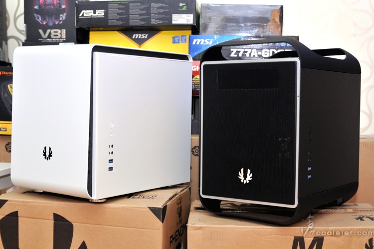

Phenom M、Prodigy M 其實算是兄弟,雖然外表長得不一樣,但骨子裡的架構卻相同,所以這次兩咖一起來。內部架構相同,其實規格就差不多,兩者皆為Micro-ATX規格,採用倒裝主機板的方式,就連電源的位置也倒放。
Phenom M 先來。Phenom 系列有分mini-ITX、M-ATX兩種規格,外觀大小都一樣,但內部架構是完全不同,mini-ITX版是與先前的小巨蛋(mini-ITX規格)相同。

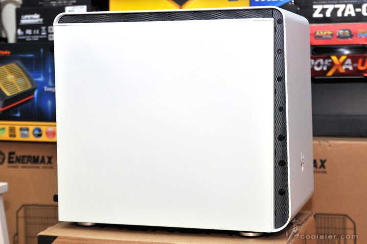

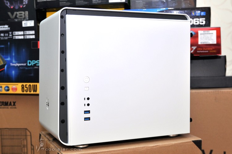

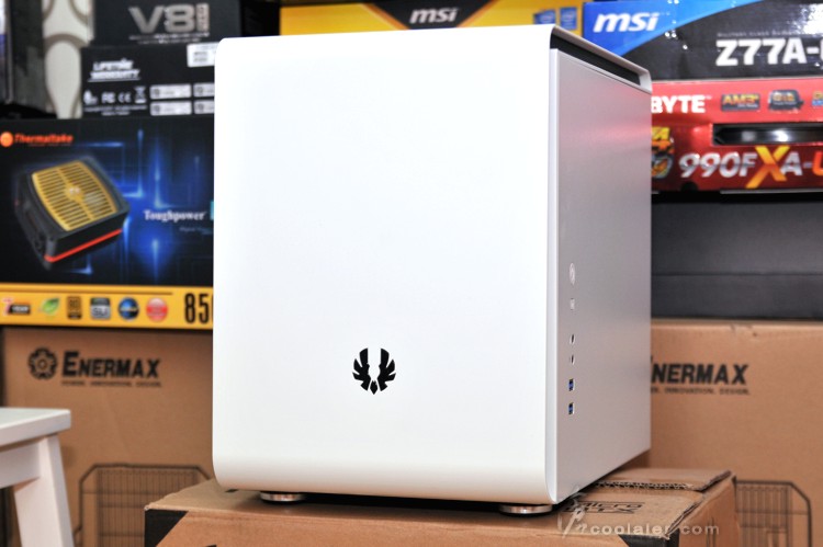

入手的這款Phenom M是白色,另外還有整體黑色的版本。外觀本體大多是白色為主,頂部以及面板採用SofTouch細緻的漆面處理,搭配側邊以及頂部網孔黑色綴飾,整體看起來跟摸起來的質感都很不錯,沒有5.25吋及3.5吋擴充槽看起來不太像是電腦,擺在客廳感覺應該也很不錯。
側板沒有開孔,側邊則是有內襯網孔綴飾。

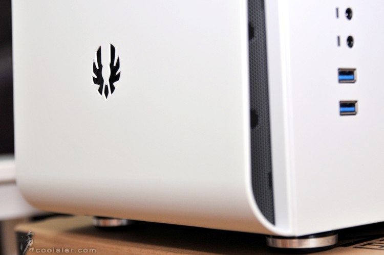

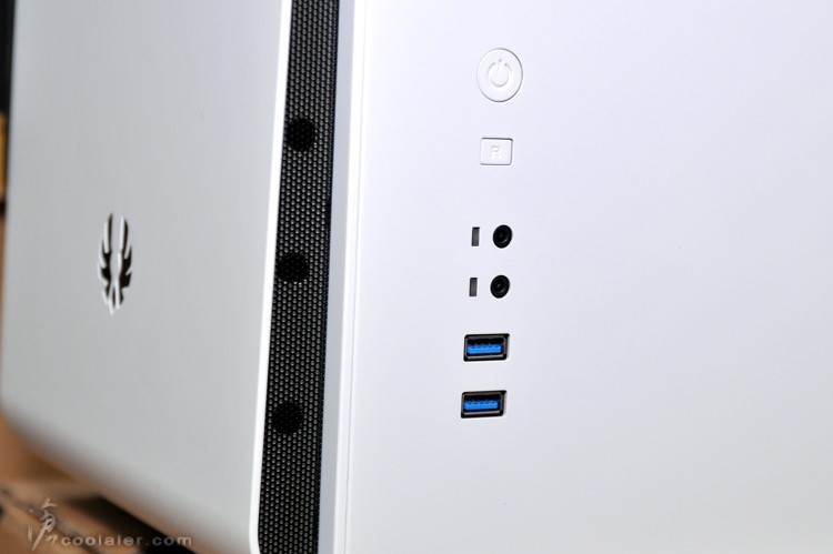

面板有細緻的皮革漆處理,除了一隻火鳥標誌之外一片平坦。少了光碟機對某些玩家而言可能比較麻煩一些,不過現在沒用到光碟機的應該不在少數,作業系統倒是可以裝完之後拆掉,或是使用USB安裝。如果你愛這種整片式的質感,這一切的一切都不是問題的XD...
火鳥的Logo標誌不是用貼的喔!
右側板也是沒有開孔,IO的部份在側板上。
IO的部份有電源、重置鍵、耳麥孔、2個USB3.0。

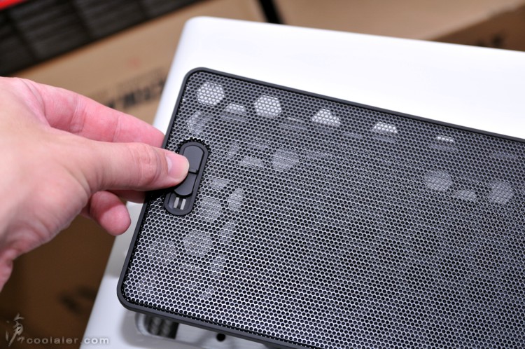

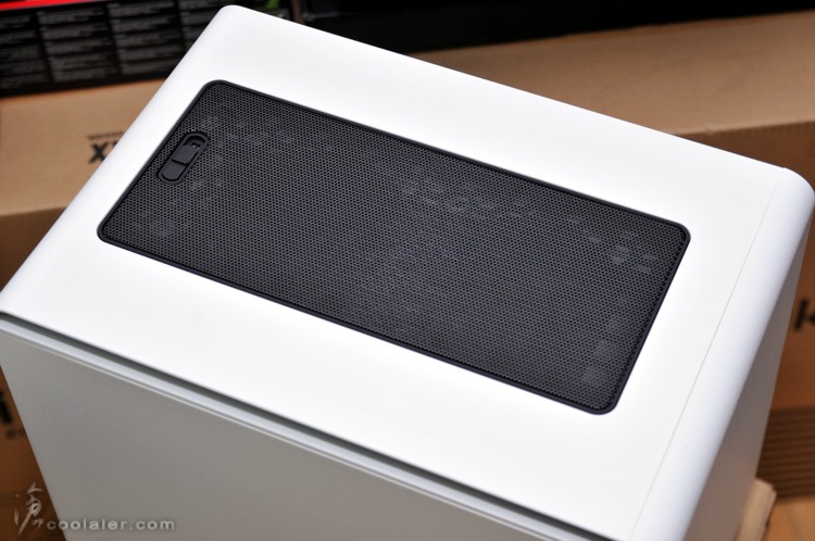

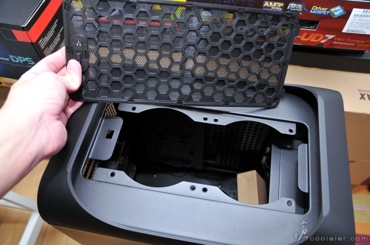

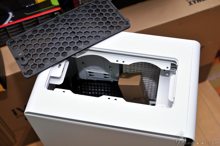

頂部有大面積的風扇網孔。
這部份是可以從外部拆卸,後面有卡扣可以扳。
頂部可以對應兩顆12公分風扇。

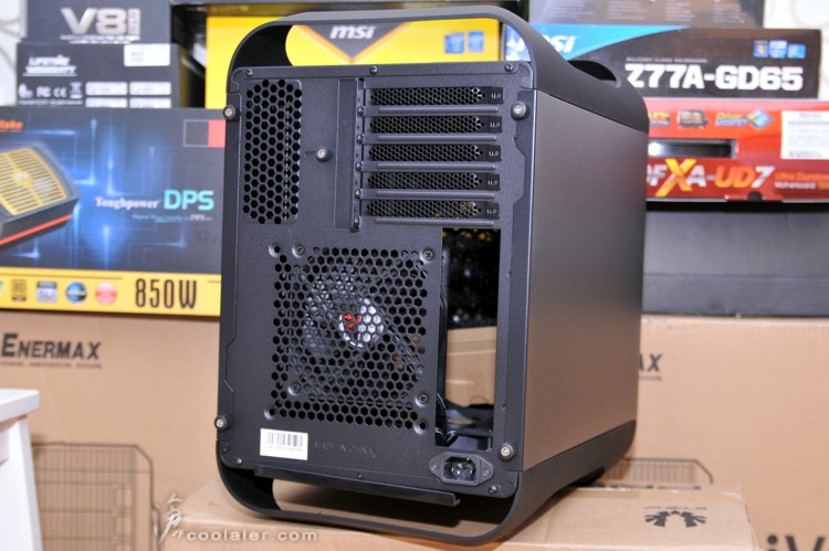

機殼後方,從擴充卡槽來看應該不難判斷它是倒置安裝,且電源是額外拉線延長連接。

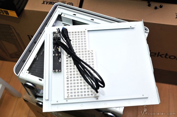

側板的厚度相當不錯且紮實,因為IO在右側板上的關係,所以有IO接線。感覺在安裝拆卸上應該會是一個小麻煩。

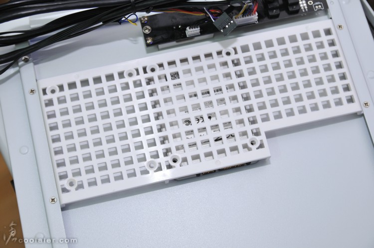

右側板這個塑膠柵格是有用處的,可以安裝2顆3.5吋硬碟。

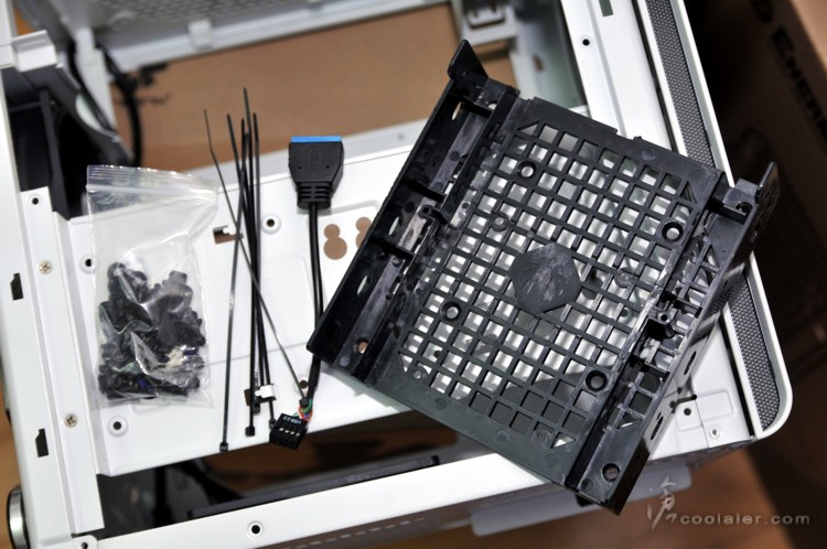

配件有5.25吋轉3.5吋支撐架、USB3.0轉2.0接線、整線用束帶、螺絲包。5.25吋外露用不到,但內置還是有支架,可以轉接3.5吋硬碟使用。

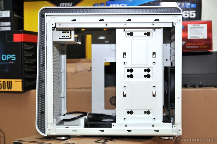

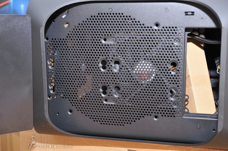

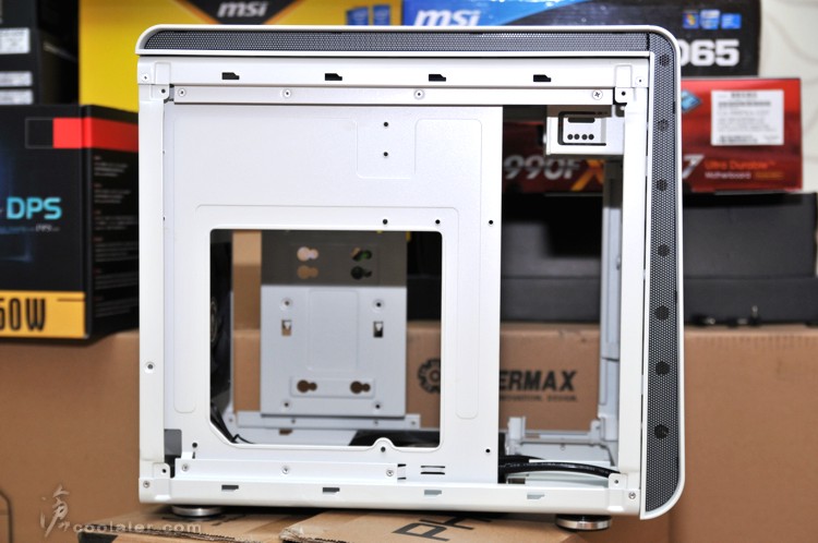

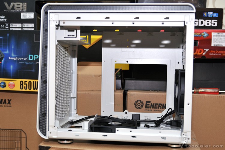

因為主機板是倒置安裝,所以右側板打開才是安裝區。右邊那一塊則是硬碟的安裝支架,可拆卸。
左側,安裝底板。

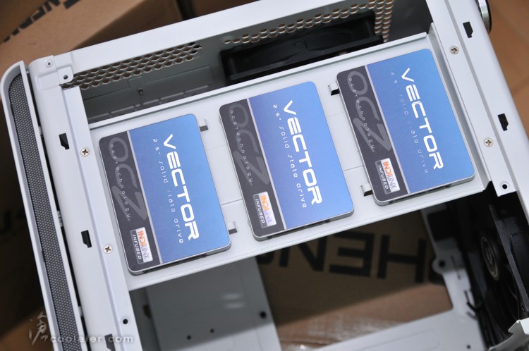

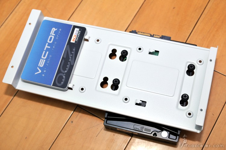

這塊硬碟支架可以拆卸,支援3顆2.5吋以及2顆3.5吋硬碟。
正上方三顆2.5吋,下方底部可以裝2顆3.5吋。
硬碟架移除之後。

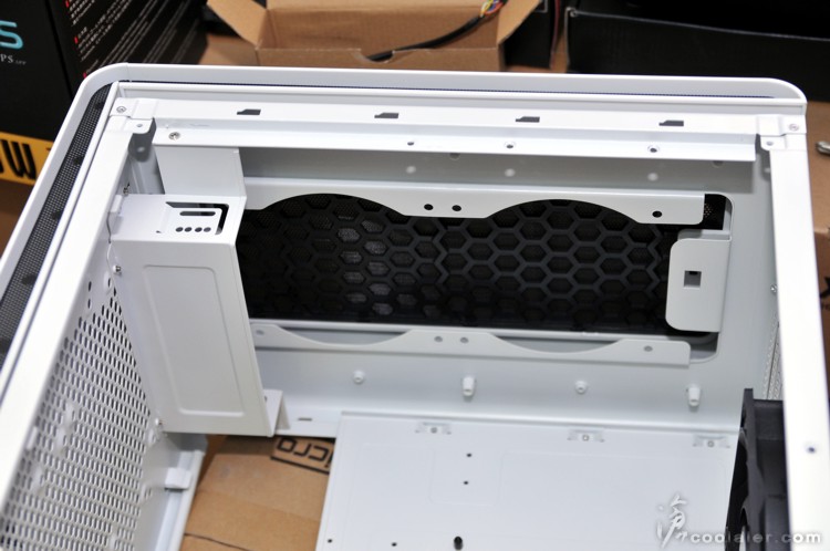

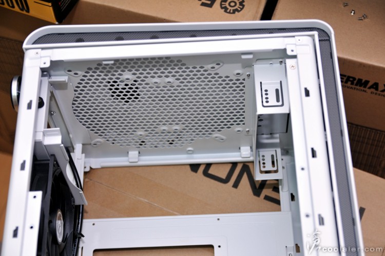

頂部可以支援2顆12公分風扇,當然24公分的冷排也沒問題。

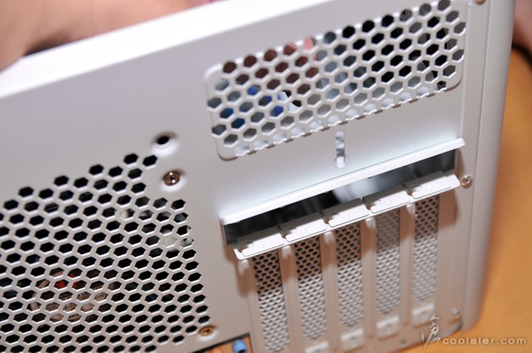

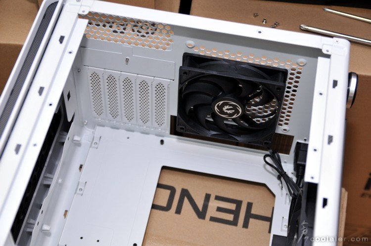

後側預裝1顆12公分風扇,可相容於14公分,擴充卡槽位有5個,採用檔片固定(從外側手轉螺絲拆卸)。

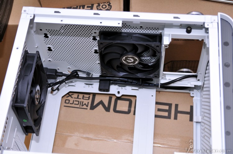

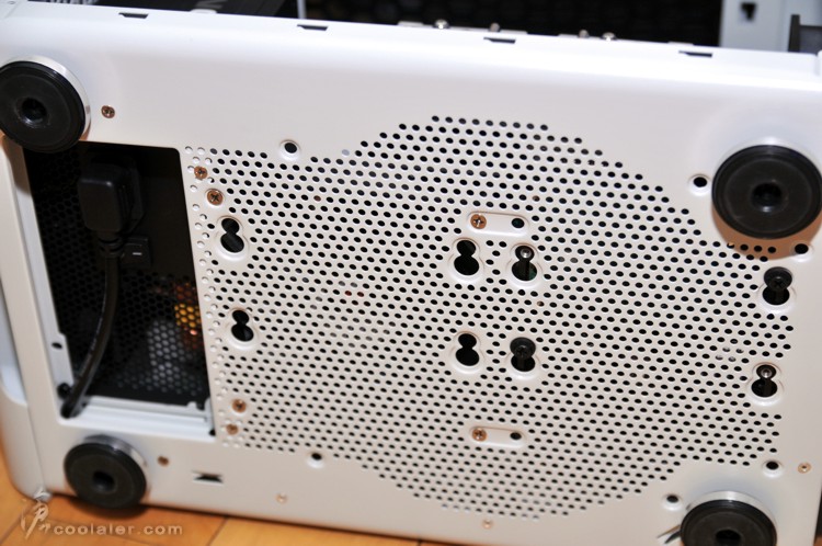

下方底部預裝1顆12公分風扇,這部份可以安裝2顆12公分或1顆20/23公分風扇,也可以換裝成2顆3.5吋硬碟,風扇或硬碟可依喜好配置。電源的部份則是採倒放的方式安裝。

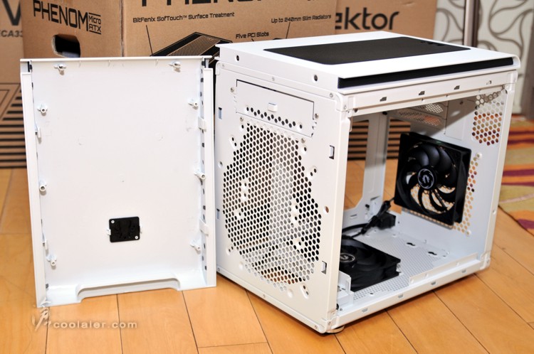

前面板內側是電源供應器安裝的空間,所以這部份是無法擴充安裝風扇,有孔位是因為mini-ITX版本也是同架構的關係,所以框架流用。5.25吋的擴充槽仍有保留,不過只能透過轉接架安裝3.5吋硬碟。
雖然沒外露裝置安裝,面板也是可以拆卸方便清潔。拆卸方式是從內部扳開卡扣,而不是底部硬拉。

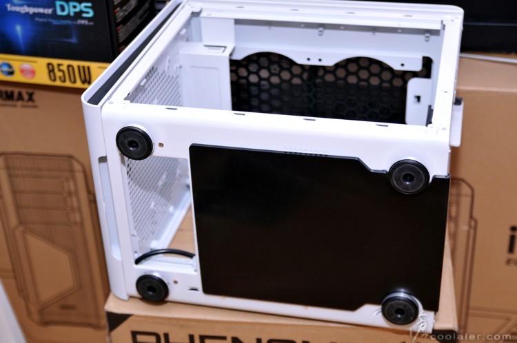

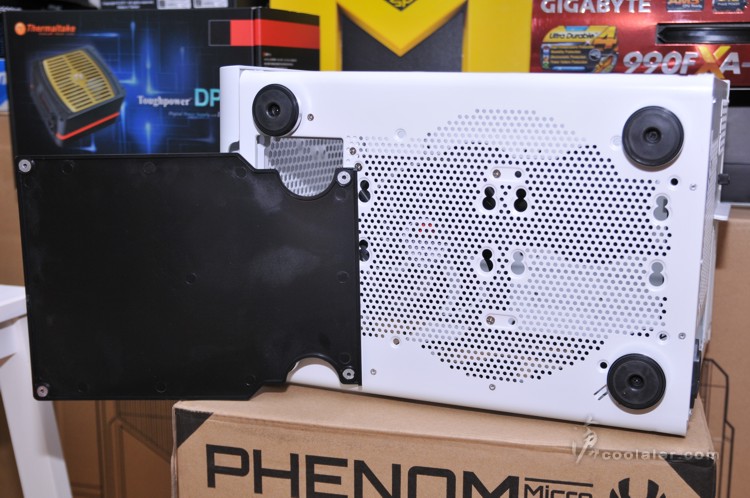

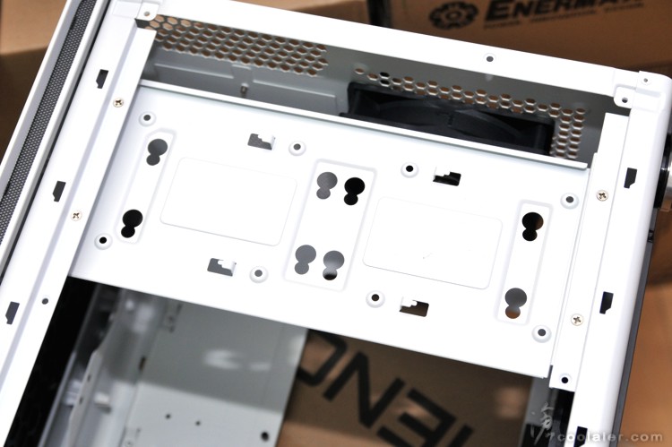

底部有一大面積的防熱隔板,而非濾網,官方表示,因為電源的排風是在下方,隔板可以防止廢熱再吸入,不過底部若有裝風扇的話,還是建議要拿掉,避免底部風扇吸不到風。
防熱隔板是採用磁碟固定,拆裝容易。

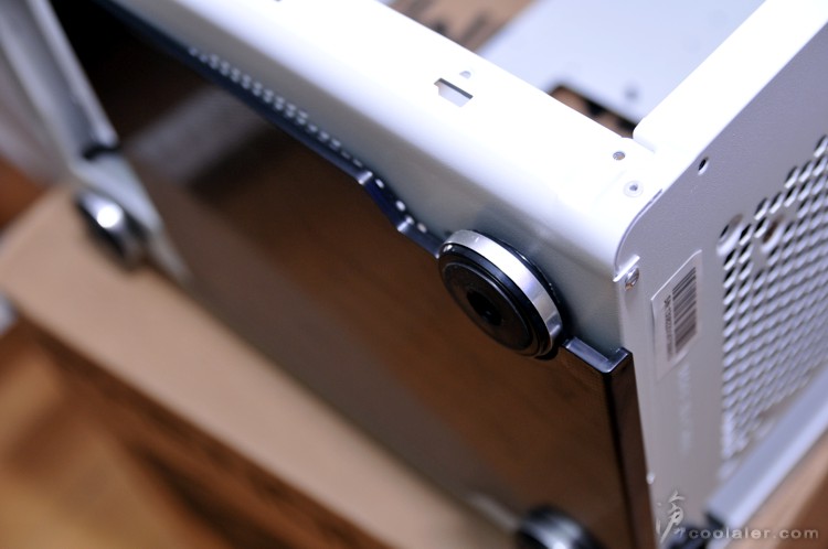

底部的腳墊還蠻有質感的!

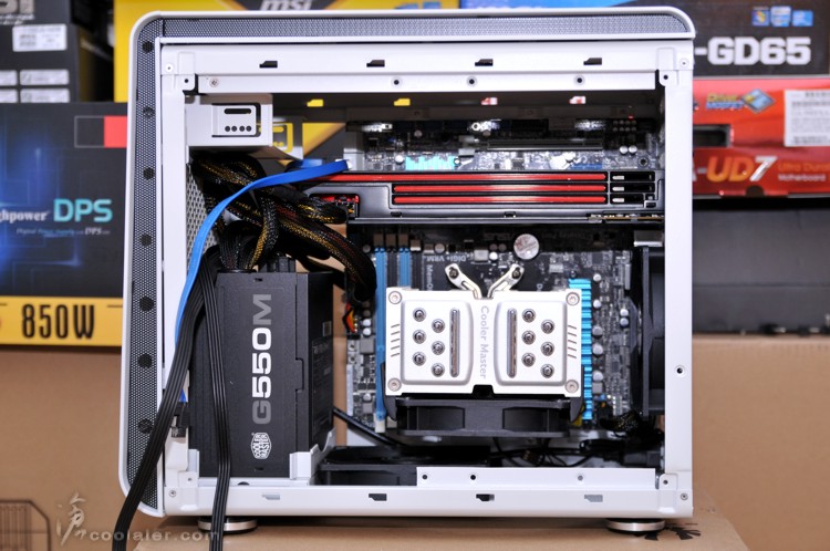

實際試裝一下...

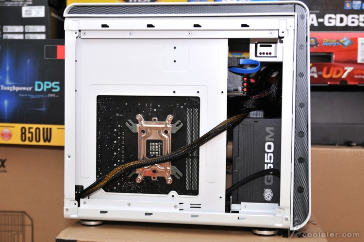

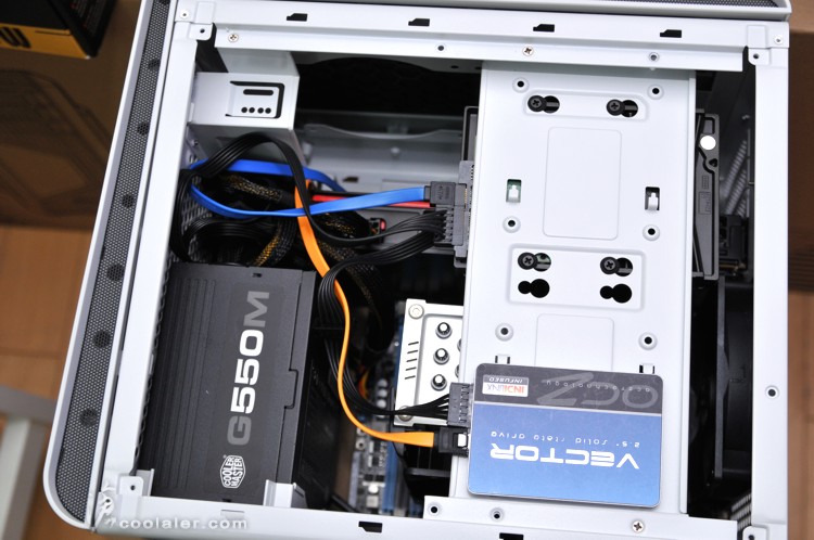

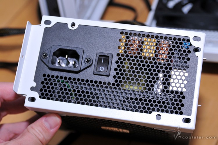

電源的部份要先把內部的安裝架拆下,然後鎖在電源上,再安裝於機殼內。

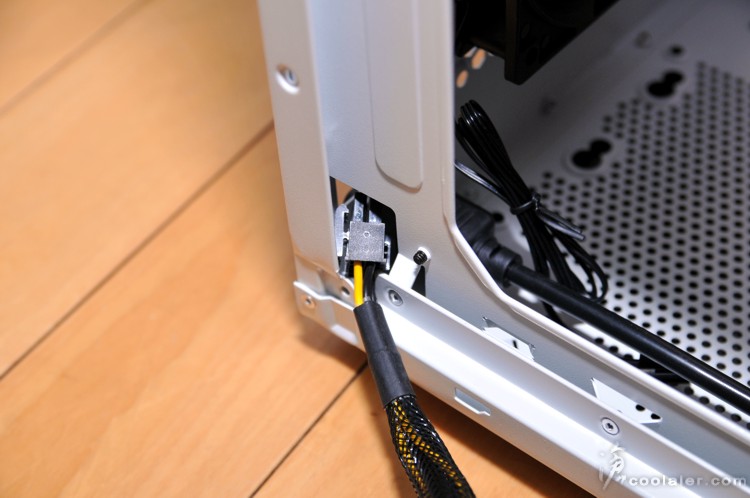

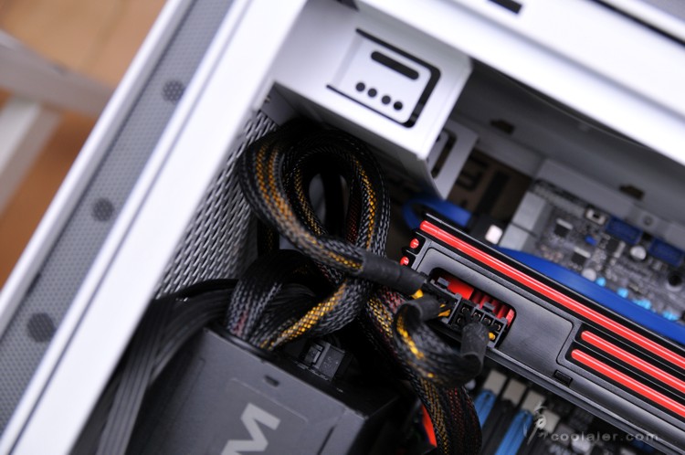

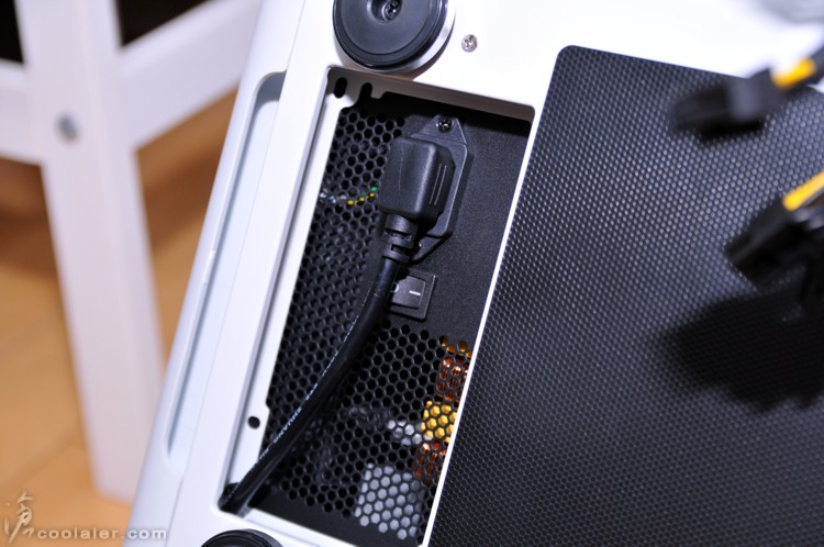

因為電源線位置的關係,內部有延長線拉置機殼後方使用,別忘了接上。
CPU 8PIN可以從底板穿過,沒問題。

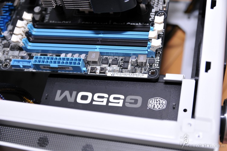

不過問題來了XD...因為空間設計的很剛好,如果先安裝電源供應器,標準M-ATX大小的主機板會卡到,下不去,所以得先安裝主機板,然後再安裝電源才是正確步驟。
底部可以選擇安裝風扇或是硬碟,如果您的散熱器很龐大,建議還是先裝硬碟或風扇再安裝主機板比較順手。

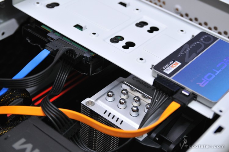

硬碟是從底部使用螺絲固定。安裝前需先套上防震墊。
擴充卡槽是採用檔片式固定,從外側手轉螺絲旋下就可以拆卸安裝。
硬碟架的部份,上方有介紹過,這部份最多可以支援3顆2.5吋以及2顆3.5吋硬碟。
空間還算順手,但因為配置很剛好,所以得考量到安裝順序。
安裝顯卡為HD 6950,長度27.5公分,左側邊還有不少空間。
因為配置的關係,會需要走背部的只有一條CPU 8PIN。

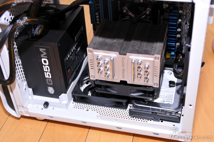

裝上硬碟架...
CPU散熱器使用TPC 812,高度為16.3公分,離硬碟架還有一些距離,高塔型沒問題。
接著是小巨蛋Micro-ATX版本,Prodigy M。

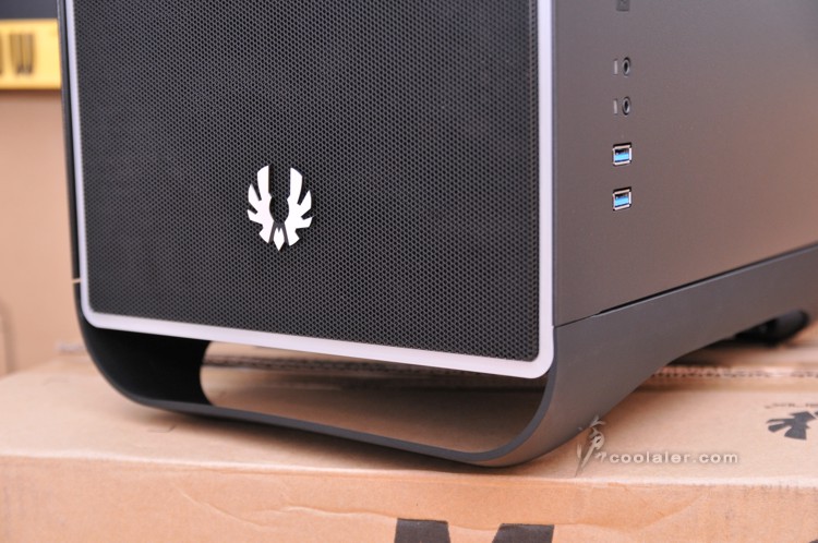

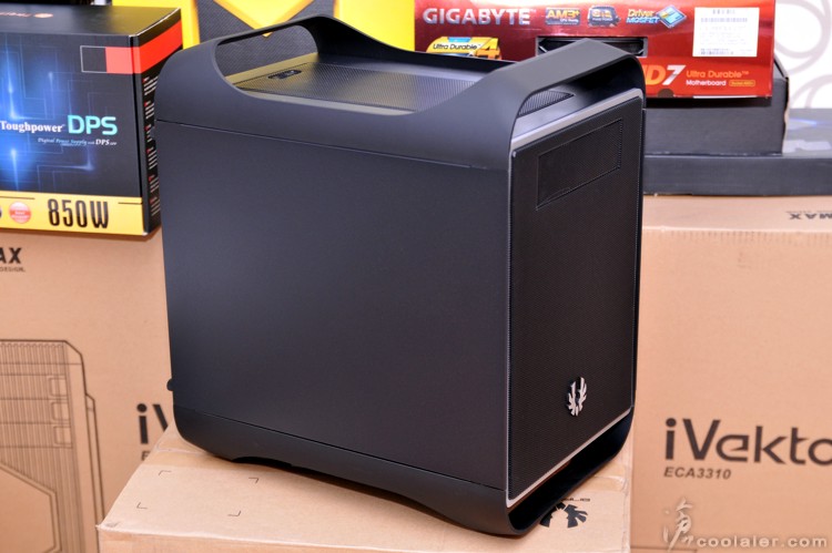

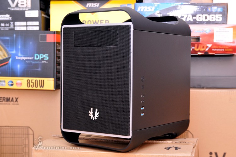

之前Prodigy小巨蛋只能支援mini-ITX,這次體積不變,最大可以塞得下M-ATX,上面的提把以及相對稱造型的腳墊仍是最大的亮點。其實可以看得出Phenom就是以Prodigy為原型而變化的。外觀上Prodigy M與Prodigy沒有太大差異,可以注意到左側邊的網孔移除了,畢竟安裝的方式不同,側邊的網孔已經沒有太多效用,移除似乎更有一致性。

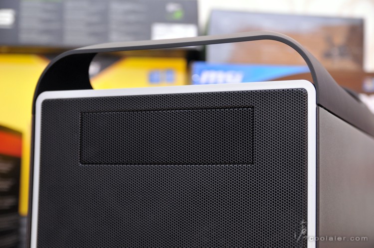

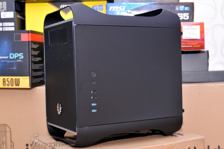

Prodigy M 一樣有黑白兩色,黑色版本幾乎是一片黑,只有面板四邊以及火鳥標誌是銀色,面板為大面積細格網孔。
有一個5.25吋擴充槽,檔板與面板網孔一致,就算沒有安裝裝置整體也不會太突兀。
面板下方一樣有一隻火鳥標誌。

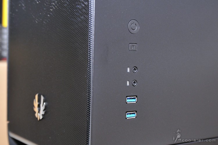

IO一樣在右側位置側板上。

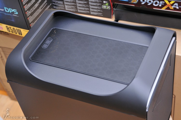

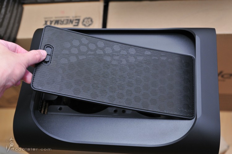

頂部也有大面積的通風網。
一樣可拆卸,後側有卡榫。
支援2顆12公分風扇。

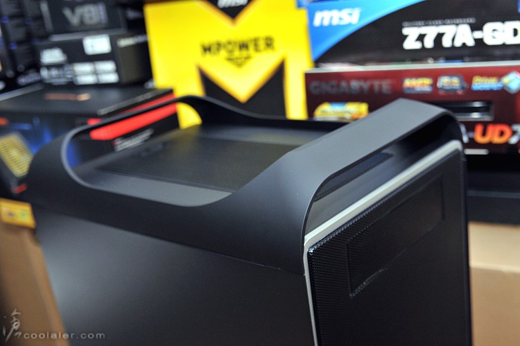

SofTouch漆面的造型體把,摸起來很柔順阿...

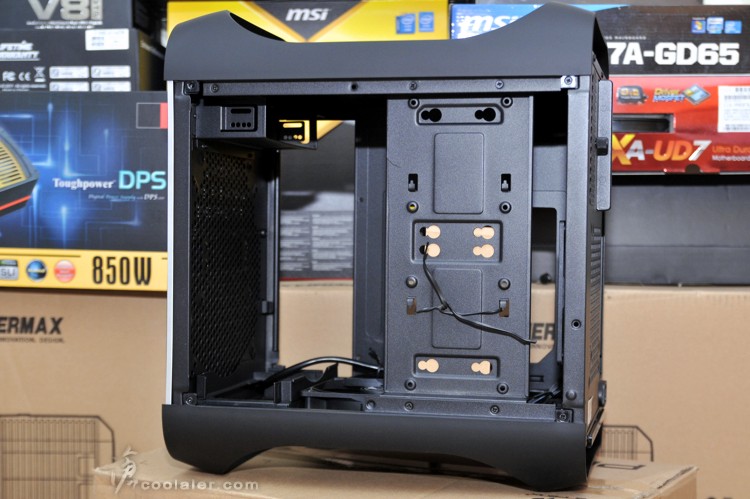

Prodigy M 內部整體黑化,架構細節的部份這邊就不多做介紹,因為與Phenom M是一模一樣的。
火鳥的Logo標誌不是用貼的喔!
頂部有大面積的風扇網孔。
頂部可以對應兩顆12公分風扇。
左側,安裝底板。
硬碟架移除之後。

實際試裝一下...
裝上硬碟架...

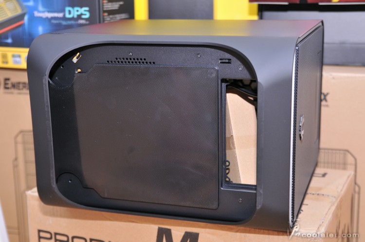

面板下方一樣有一隻火鳥標誌。
IO一樣在右側位置側板上。
頂部也有大面積的通風網。
一樣可拆卸,後側有卡榫。
支援2顆12公分風扇。
