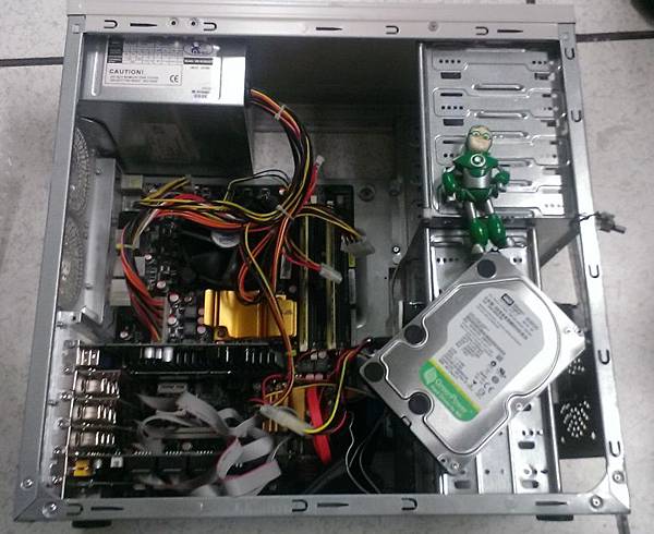

▼最後米踩將硬碟裝入監控系統了,米踩公司使用的是圓剛NV5000的監控卡,搭配三張子卡,一共有16路喔,WD 綠能俠也在陪WD AV-GP準備測試了。
▼圓剛NV5000在當初是便宜又大碗的選擇。
▼傳統BNC的接頭。

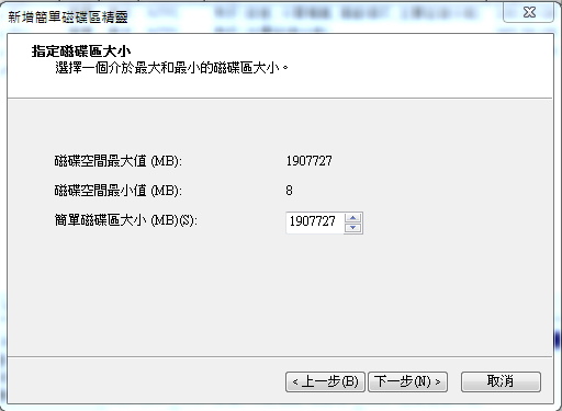

▼安裝進系統後,首先抓到1,907,727MB的磁碟空間。
▼剛好可以拿來替代原本的500G硬碟,不然都只能存檔16天.......
▼拿來測試的監控主機,已經使用超過三年,但在目前米踩公司監控主機來說,已經算年輕的了.........

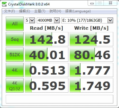

▼開啟監控後,跑了一天,再進行一次測試,數值就較原本的數值下降了,但是表現的還是不錯。

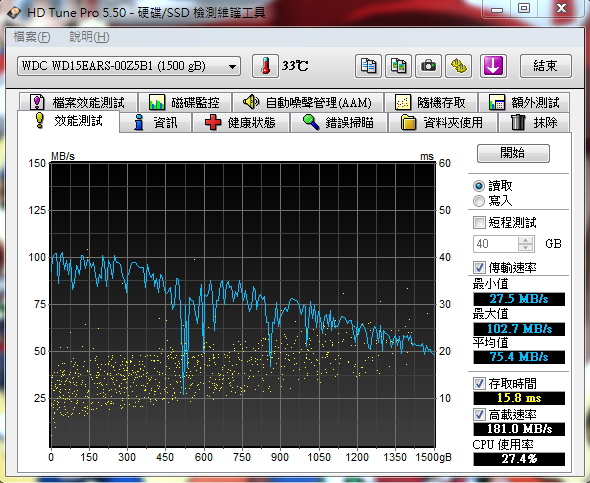

▼因為米踩有另一顆1.5TB的WD藍標,也是拿來當監控硬碟使用,大約1年半前購入,硬碟清空資料,重新格式化,數值只有102.7與102.9,遠遠比不上綠標的WD AV-GP了。

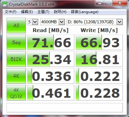

▼資料還沒清空前更慘,只有71與66的數值,測試數據時,米彩都會將監控系統暫時停止,這樣比較客觀一點。

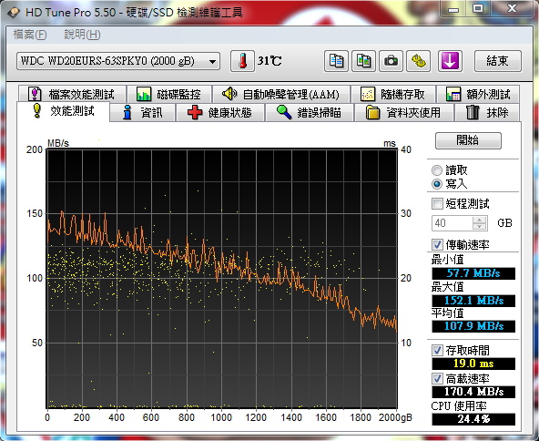

▼在HD Tune Pro測試的部分,WD AV-GP寫入的數值,也比舊藍標增加了30%,果然是衣不如新、人不如舊啊.......

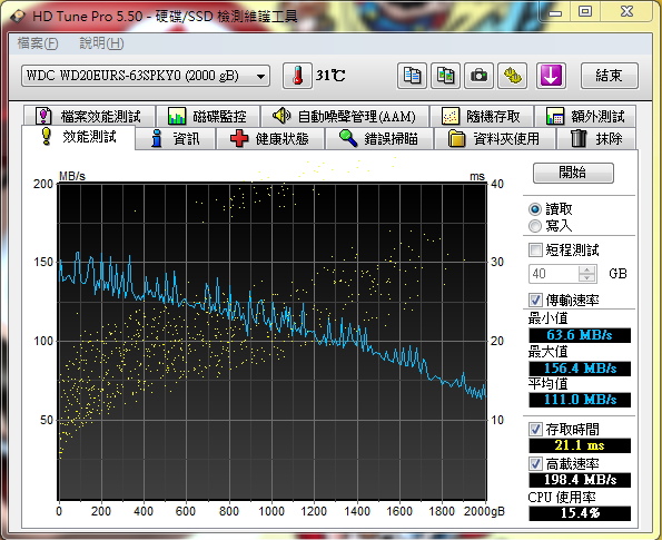

▼在讀取的數值,WD AV-GP寫入的數值,也比舊藍標增加了33%,眼尖的看倌可以看到,WD AV-GP的溫度,經過一天的寫入後,持續維持在31度(與溫控槍測出的數字差不多),藍標的溫度持續維持在33度,而監控機房並沒有太好的空調設備,溫度約在25度左右,溫度越低就代表硬碟運轉與耗電量更低,更可以有效延長硬碟的壽命喔。
▼傳統BNC的接頭。
