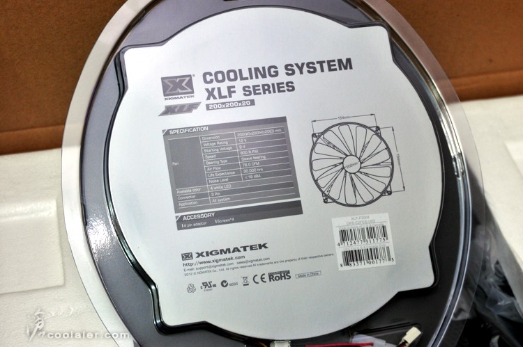

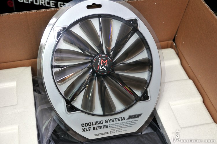

有附贈一顆XLF系列20公分大風扇。這部份不確定是不是短期活動,購買時可詢問一下。
風扇規格,轉速為800RPM,噪音值低於18dBA,Air Flow為76.0CFM,有白色LED燈效。

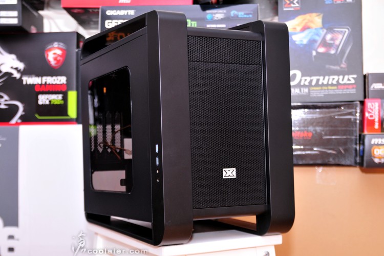

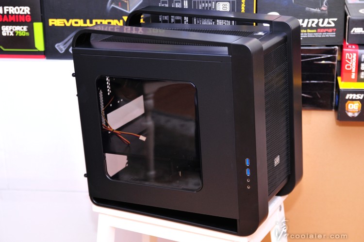

入手的這款為黑色透側的版本,整體大部分都是黑色,沒有其餘的顏色綴飾,透窗的部份面積還算大,開窗造型四邊有圓角,中規中矩。

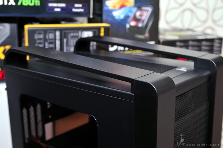

上下兩側有類似提把的鏤空造型,仔細看機身是稍微傾斜的設計,不過與TALON傾的方向是不同一邊,應該只是純粹為了整體造型上的設計而傾斜,作用不大。

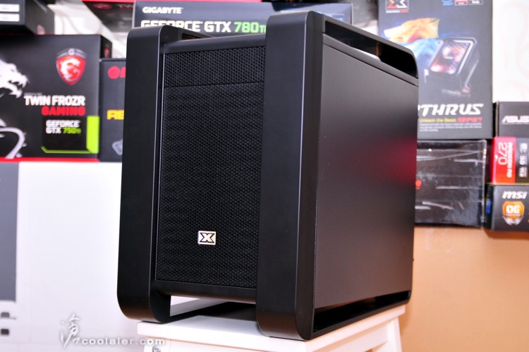

從正面看來它要比一般機殼寬許多,畢竟Micro-ATX主機板是平置安裝,需要不少寬度。

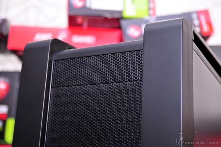

面板的造型還算是簡單素雅,兩側邊是上下提把的延伸,中間面板的部份則是採用大面積網孔設計。

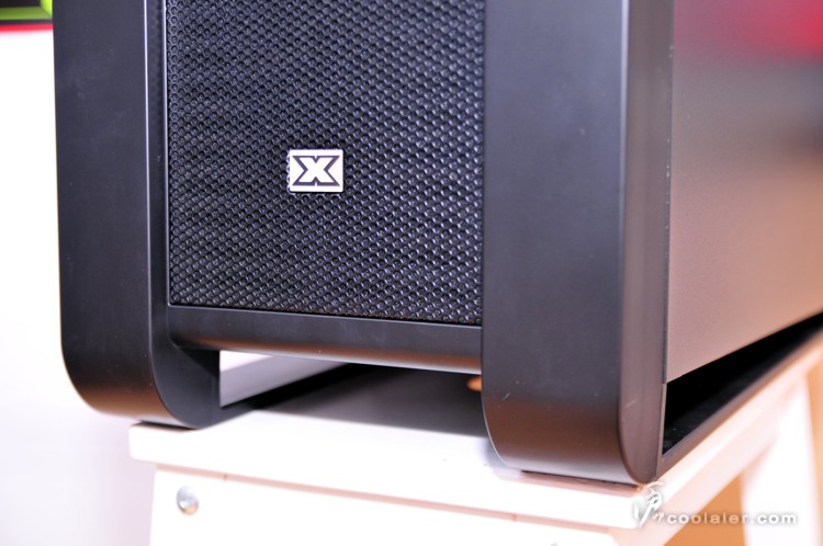

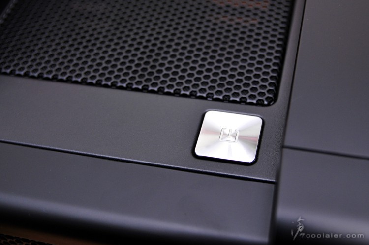

面板下方位置有一個Xigmatek的標誌。

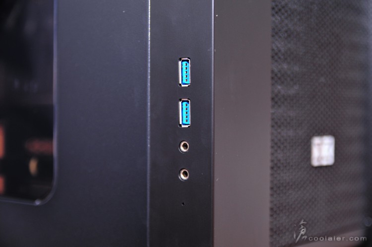

IO的部份在面板左側,有兩個USB3.0、耳麥孔,最下方的小孔是LED指示燈(電源+硬碟訊號)。
頂部與底部都有造型的提把,這部份強度還不錯,可以直接提起沒有問題。

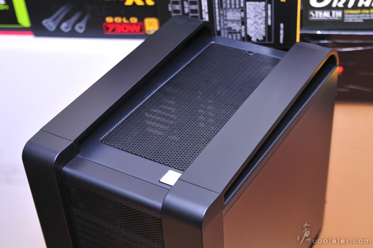

頂部也有大面積的通風網孔。
電源開關則是在頂部前端位置,值得一提的是...沒有重置鍵。

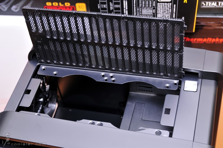

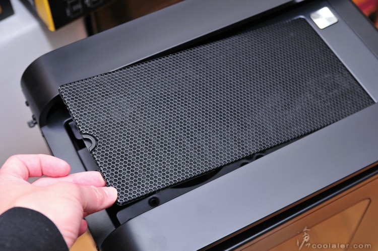

頂部的網孔板可以直接拆下。
便於清潔以及安裝散熱風扇。內部可支援2顆12或14公分風扇。

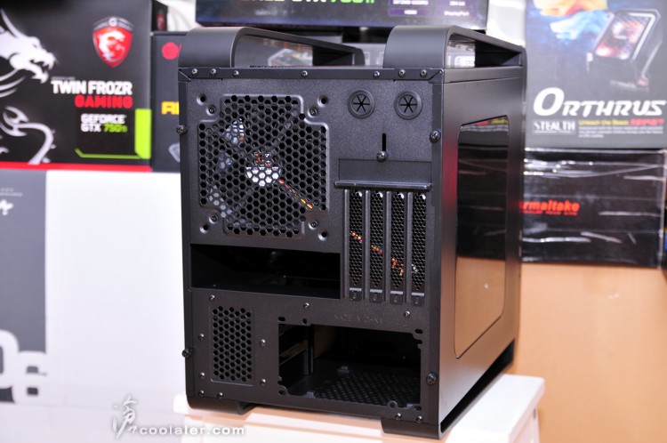

背部有預留兩個水冷孔。

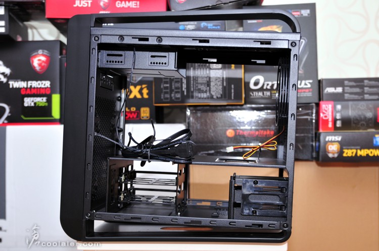

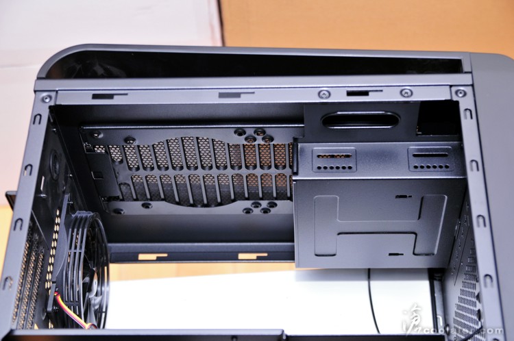

內部是稍微傾斜的設計,分為上下兩層,上方主機板是採用平置安裝的方式,下方則是用來安裝電源供應器、硬碟。
另一側。
頂部,有一個5.25吋擴充槽,採一般螺絲安裝。風扇的部份支援兩顆12/14公分風扇。

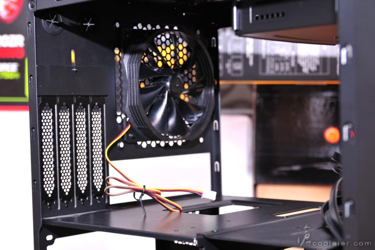

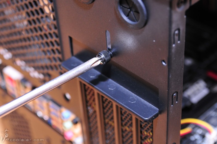

後方預裝1顆12公分風扇,這部份可換裝支援14公分。擴充卡槽的部份有4個,採一片式的檔片固定(從外部拆卸)。

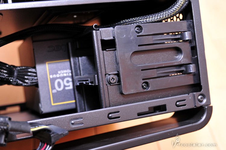

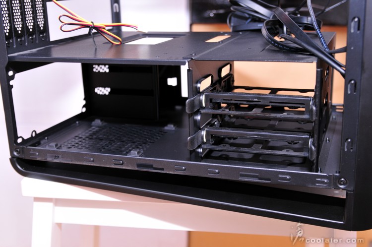

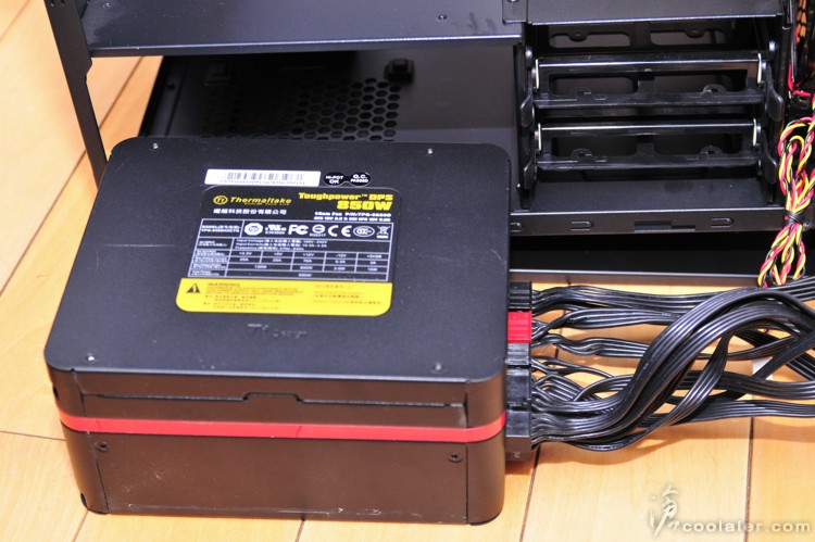

下方可安裝電源供應器,旁邊則有兩個硬碟架。

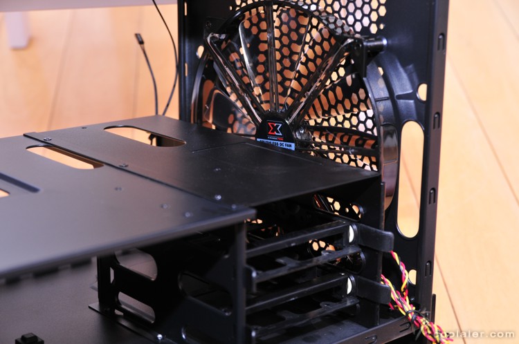

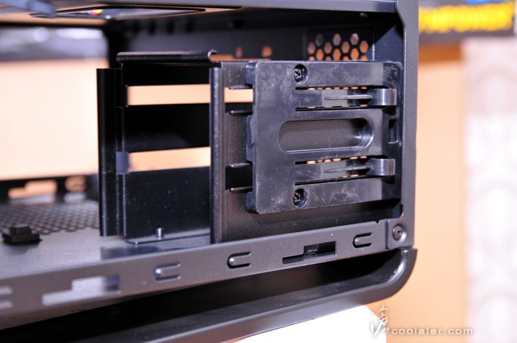

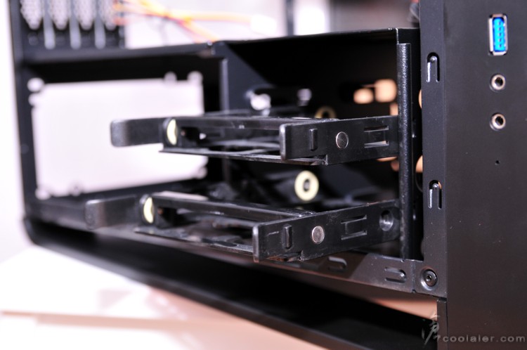

3.5吋的部份有2個,採用抽取架滑軌安裝設計。

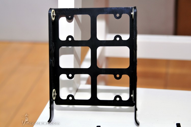

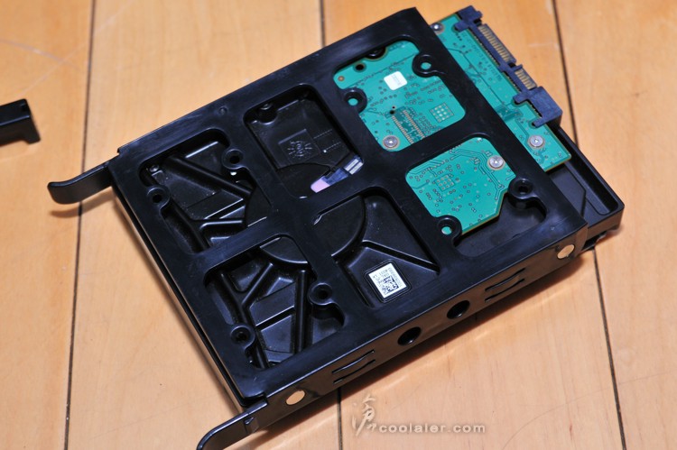

硬碟抽取架可相容於3.5吋與2.5吋裝置,3.5吋安裝免螺絲,直接卡入兩側螺絲孔,而2.5吋式直接對應底部螺絲孔位,採螺絲安裝。
電源後方還有一個硬碟支架,可支援2顆2.5吋硬碟。

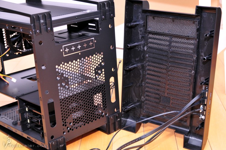

面板拆卸方式與一般機殼相同,從底部往外拉出。

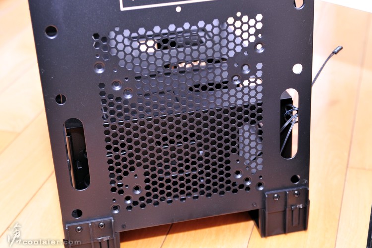

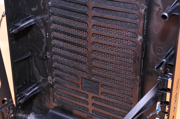

網孔的內部有襯上濾棉,較可惜的是濾棉無法拆卸。
面板內側可支援一顆12/14/20公分風扇。

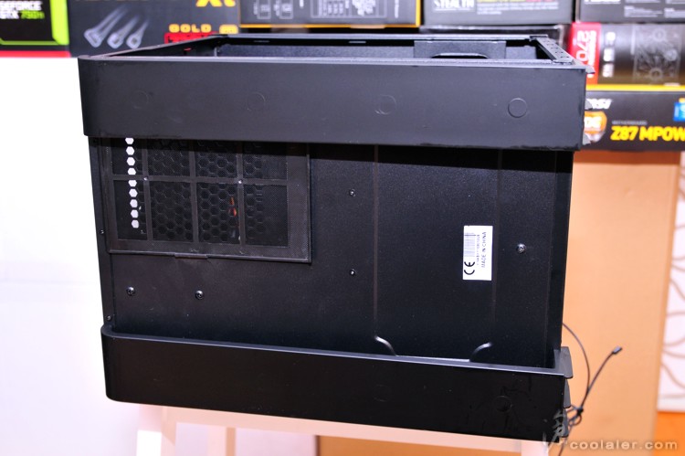

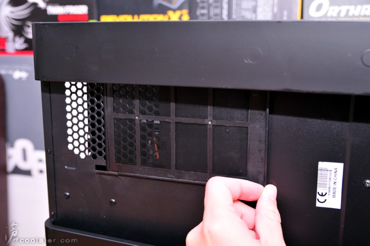

電源供應器風扇對應的部分有可拆卸式濾網,需往內側抽出。

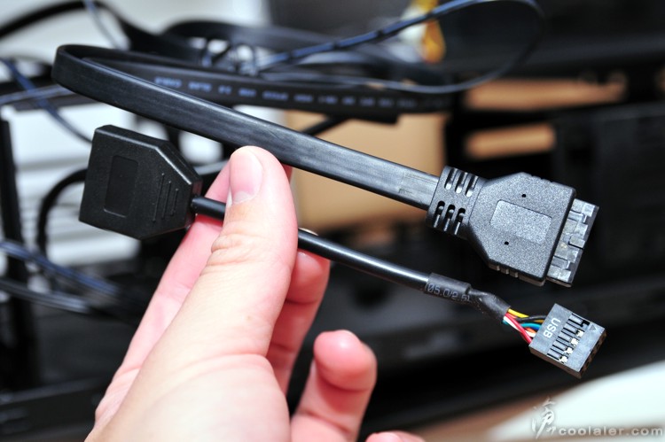

USB3.0的部份有原生19pin,若是舊式主機板不支援也可以透過轉接的方式轉成USB2.0規格,不會浪費掉兩個USB孔。

電源的部份得注意一下,高規格較長的電源供應器可能會無法安裝。標準尺寸的話當然是沒問題。

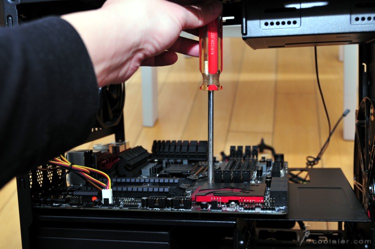

主機板採平置安裝最常遇到的問題,鎖螺絲可能會不好施工,不過Aqulia高度還不錯,不是太長的螺絲起子可直上,甚至不會卡到頂部,也間接說明CPU散熱器高度可支援塔型。

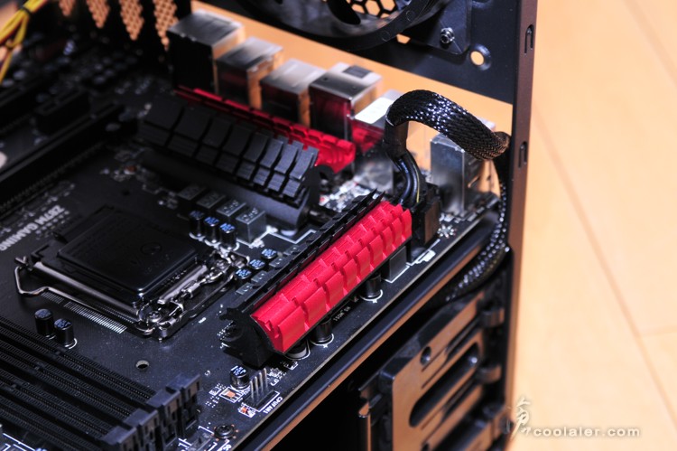

CPU 8PIN的線可以直接塞在側邊,不會影響到側板安裝。
擴充卡檔板採用一片式固定,需從外側拆卸。

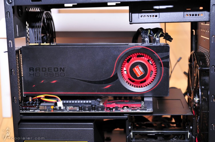

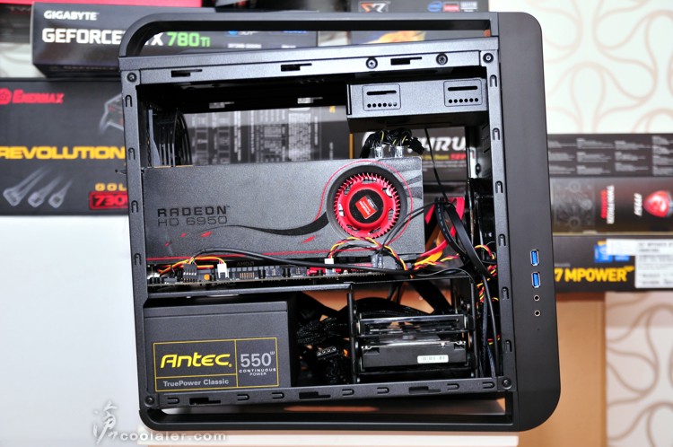

顯卡使用AMD HD 6950公版,長度為27.5公分,右側還有不少空間,官方規格標示顯卡可支援到33公分。
3.5吋硬碟採用抽取架安裝,抽取架是有彈性的那種,兩側拉撐卡住螺絲孔即可固定,不需要再上螺絲。
推入滑軌到底就可以卡住。

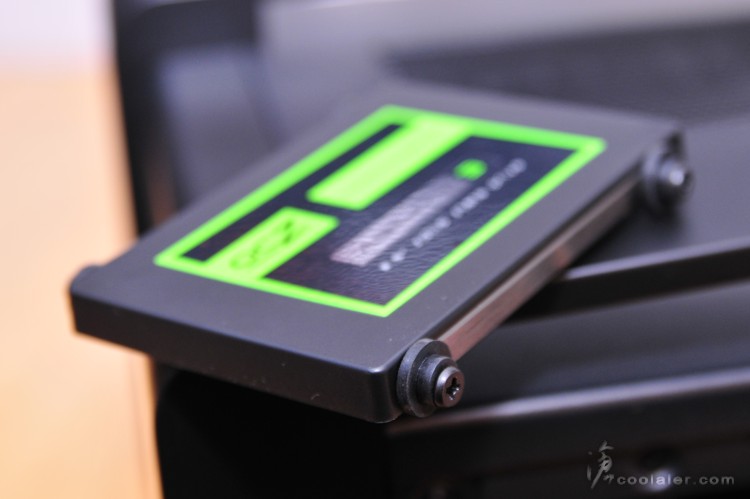

2.5吋也有自己的安裝架,安裝方式是兩邊需要裝上特殊的橡膠墊片。
也是類似滑軌安裝,推入到底即可固定,反之拆卸是側邊的卡榫往外側扳即可抽出。

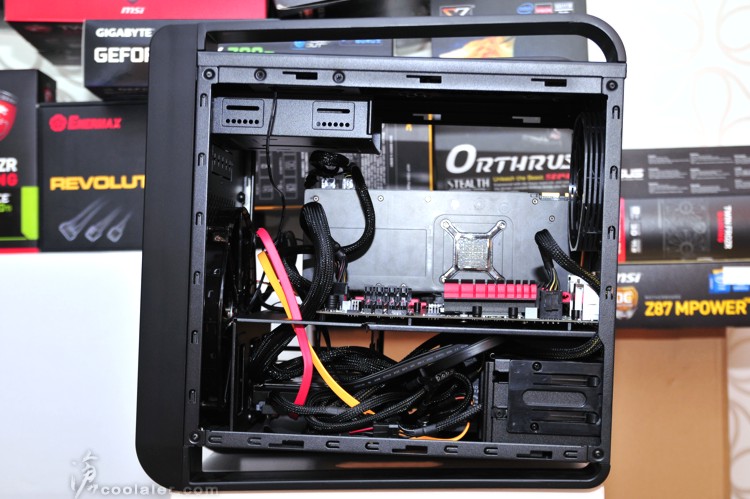

整體空間還算不錯,安裝及整線都還蠻順手。
線材大部分可以固定在下層位置。CPU散熱器的部分可以支援到18公分(官方數據),一般的大塔型散熱器都沒問題。
最後來張完成的透側照...平置的安裝方式可以看到完整顯卡也還不錯,不過最好裡面可以帶個燈更亮眼。
頂部也有大面積的通風網孔。
頂部的網孔板可以直接拆下。
