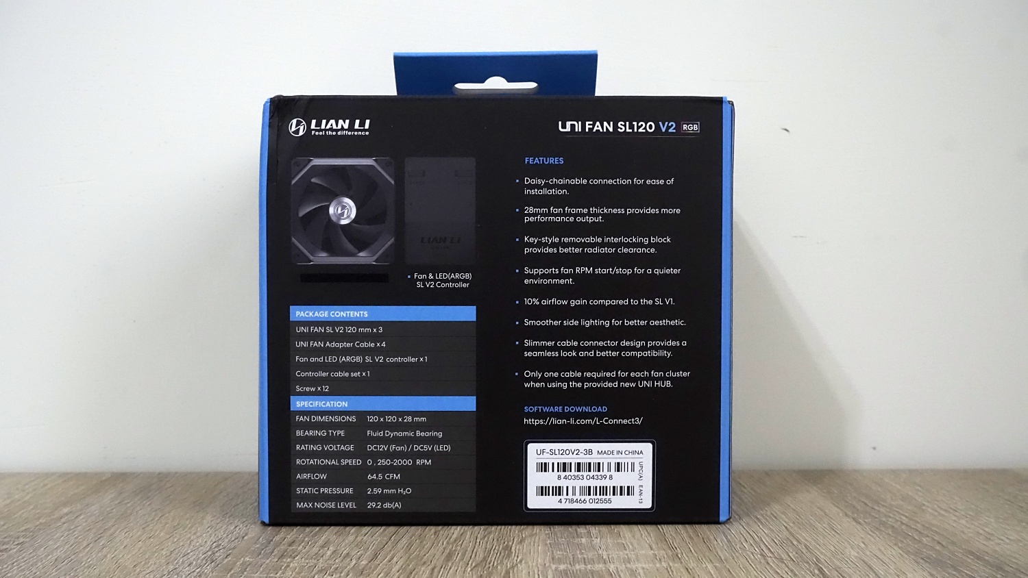

盒裝背面有提供盒裝內容、風扇數據跟此風扇的相關特色,分別有透過串接能更容易安裝、28mm厚度的風扇提供更好的散熱、可拆卸的互鎖鍵提供更好的散熱器間隙、啟動/停止風扇 RPM 支持以獲得更安靜的環境、相較於V1風流有10%的增加、更平滑的側面照明帶來更好的美感、線材使用扁平式設計,能讓間隙看起來更小、全新的線材模塊和 UNI HUB 控制器簡化了整線管理並為風扇提供高效的電力。

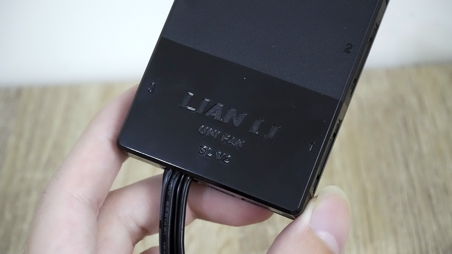

控制盒上面有一個小區域的亮面處理,上面印有LIAN LI UNI FAN SL V2的字樣,以標示此為SL V2專屬的控制器。

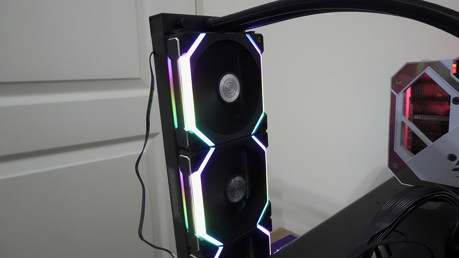

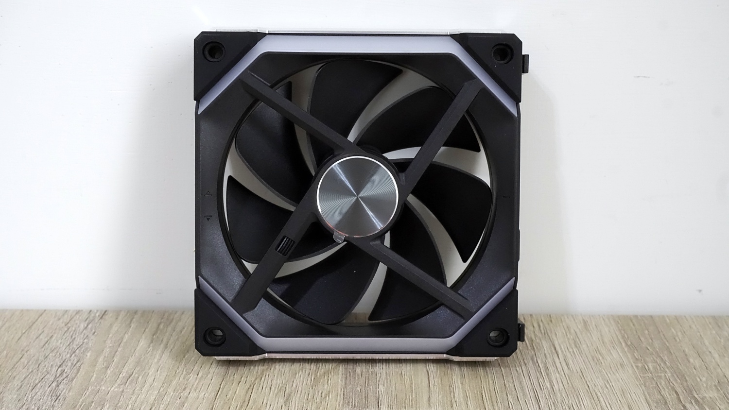

風扇背面中間軸承處也有貼上鋁質亮片,讓風扇在正反面都不失美觀,上下跟正面一樣各有兩條燈條,可以跟其他風扇串接來營造出連續的感覺。
風扇上下側面都有大面積的鋁質磨砂裝飾框跟兩條大大的燈條。

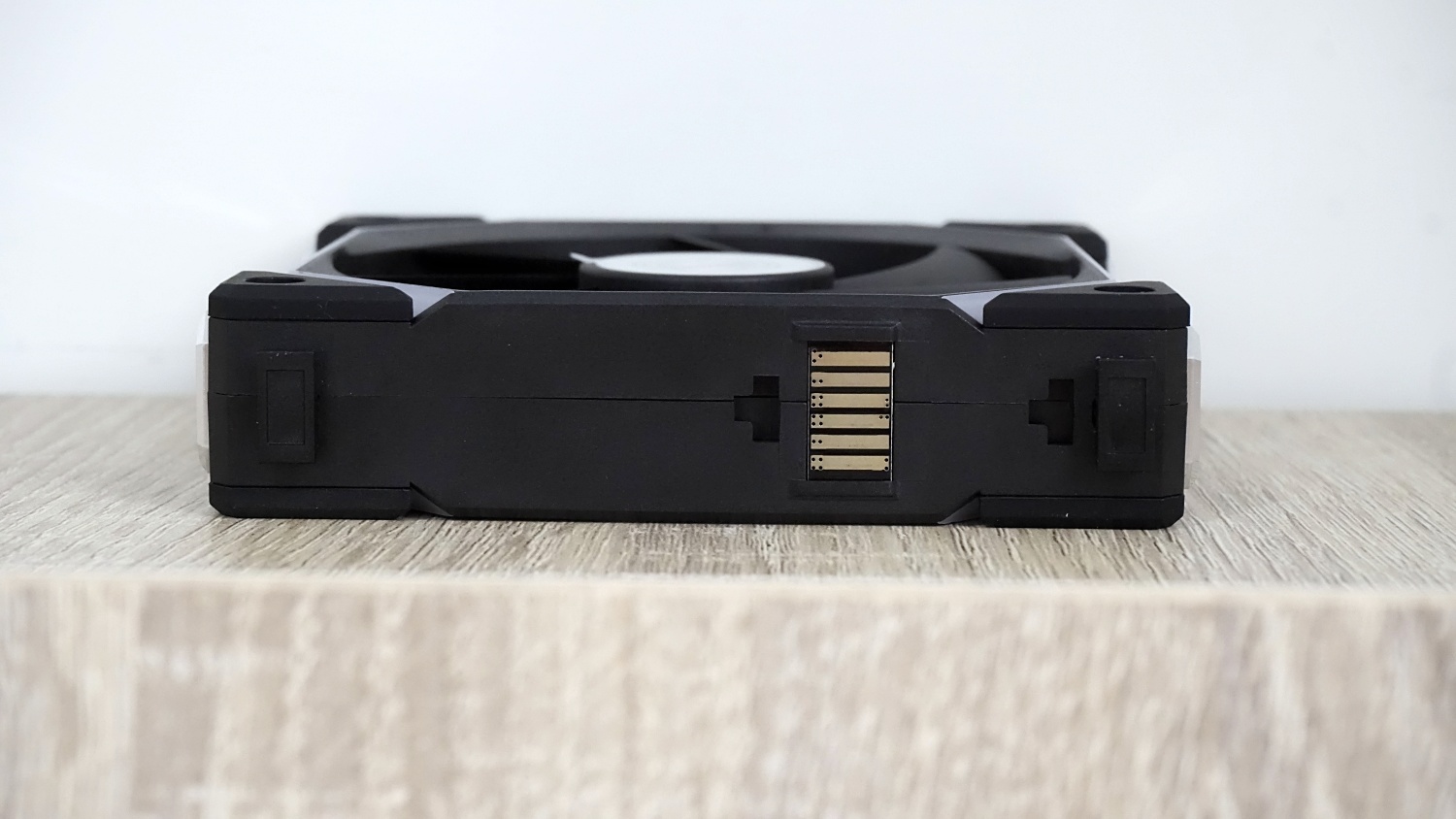

另外兩個側邊則分別是一公一母的金屬接點可以做為風扇間的串連或是訊號線的插槽。

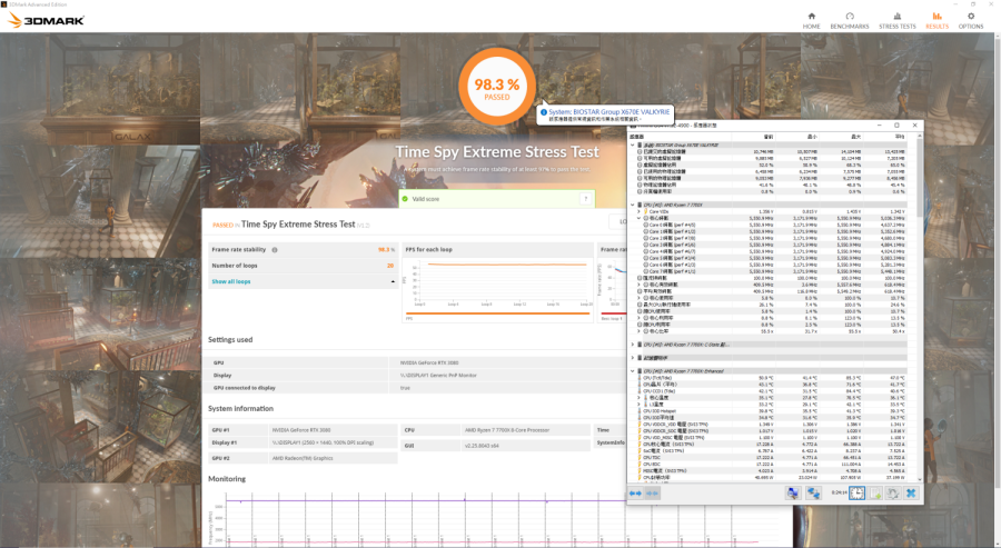

而溫度測試部分,我這次是分別用3D Mark的Time SPY Extreme Stress Test以及AIDA64的FPU、CPU單烤,直接附上最後測試結果。
在Time SPY Extreme Stress Test跟CPU單烤這兩項相較沒有那麼極限測試的過程中,360搭配全速運轉的UNI FAN SL120 V2是可以順利的將熱氣散掉,在單燒FPU就相對容易撞到95度的溫度牆。

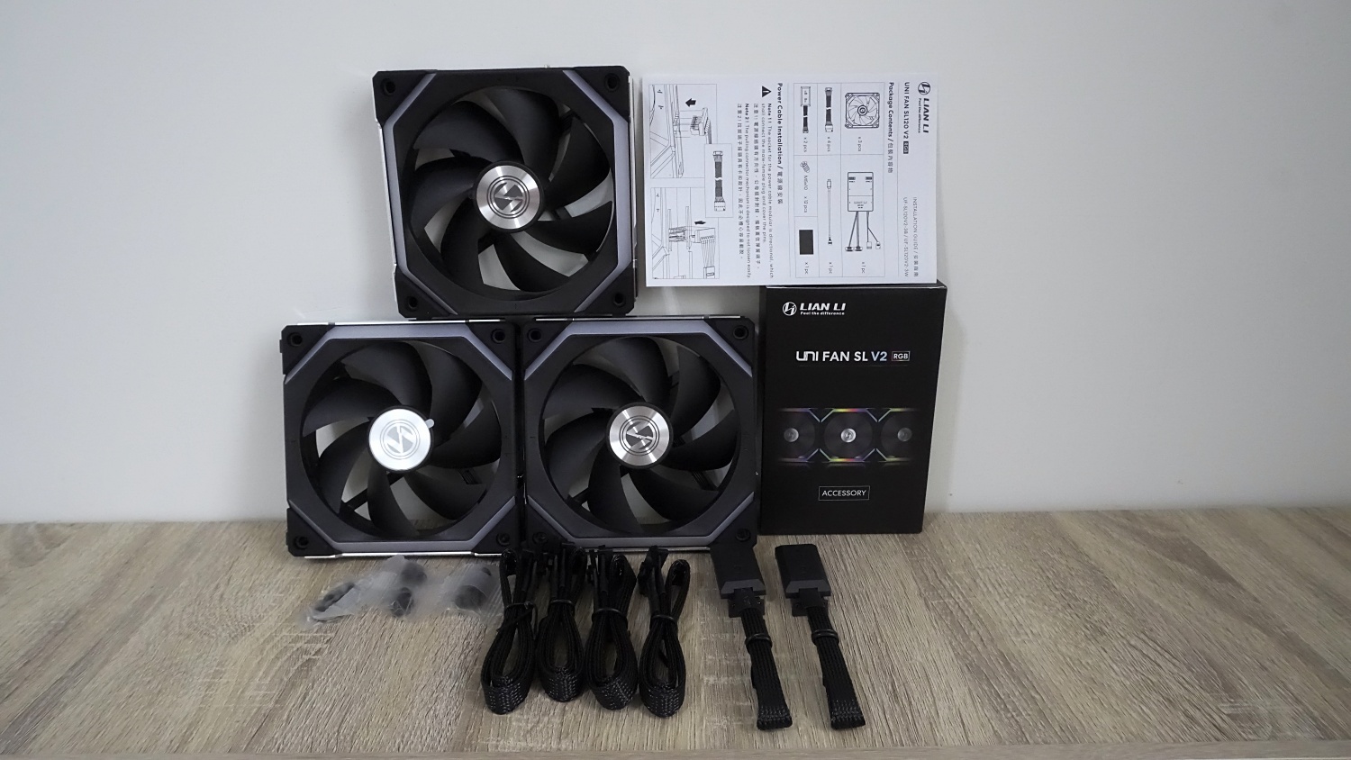

裡面的內容物很豐富,有3顆風扇、4條風扇端對控制器端傳輸線、2條風扇串接線、3包螺絲跟一個專屬的控制盒。

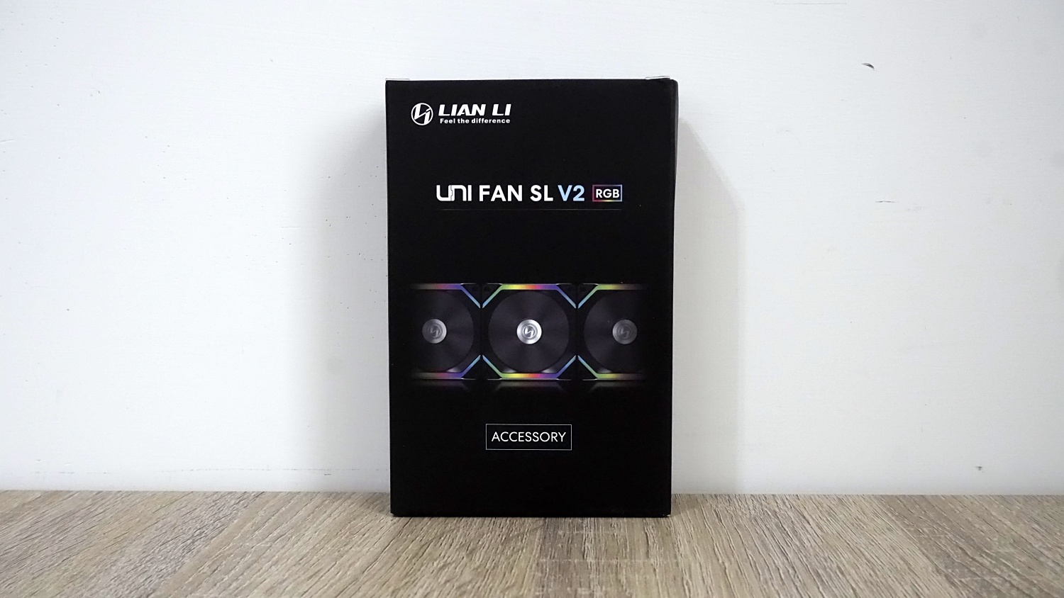

控制盒的包裝也滿細心的,有額外用一個標示ACCESSORY的盒子裝起來。

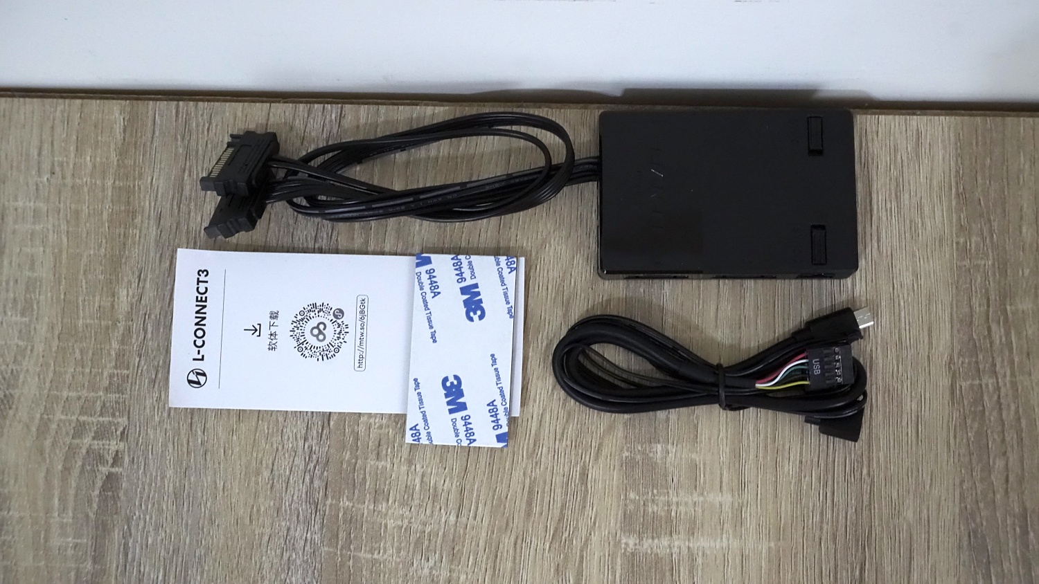

裡面有一個控制器、2條訊號線、1塊黏上雙面膠的磁鐵跟一張L-CONNECT3軟體下載連結說明書。
![6.JPG 6.JPG](https://www.ocunion.com/data/2022/12/34914_8f13fdc227fa8ca0071d295bd28dfce9.jpg)

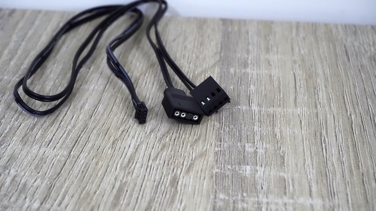

其中一條訊號線是4-pin對一個風扇用的訊號線跟一條ARGB用的燈效線。

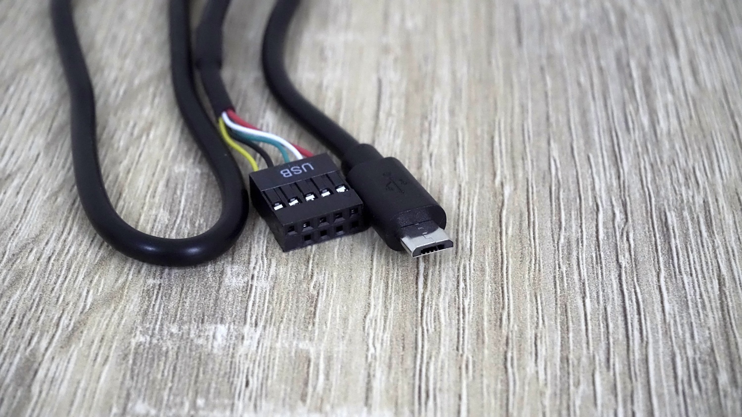

另外一條是micro USB轉9-pin的線。

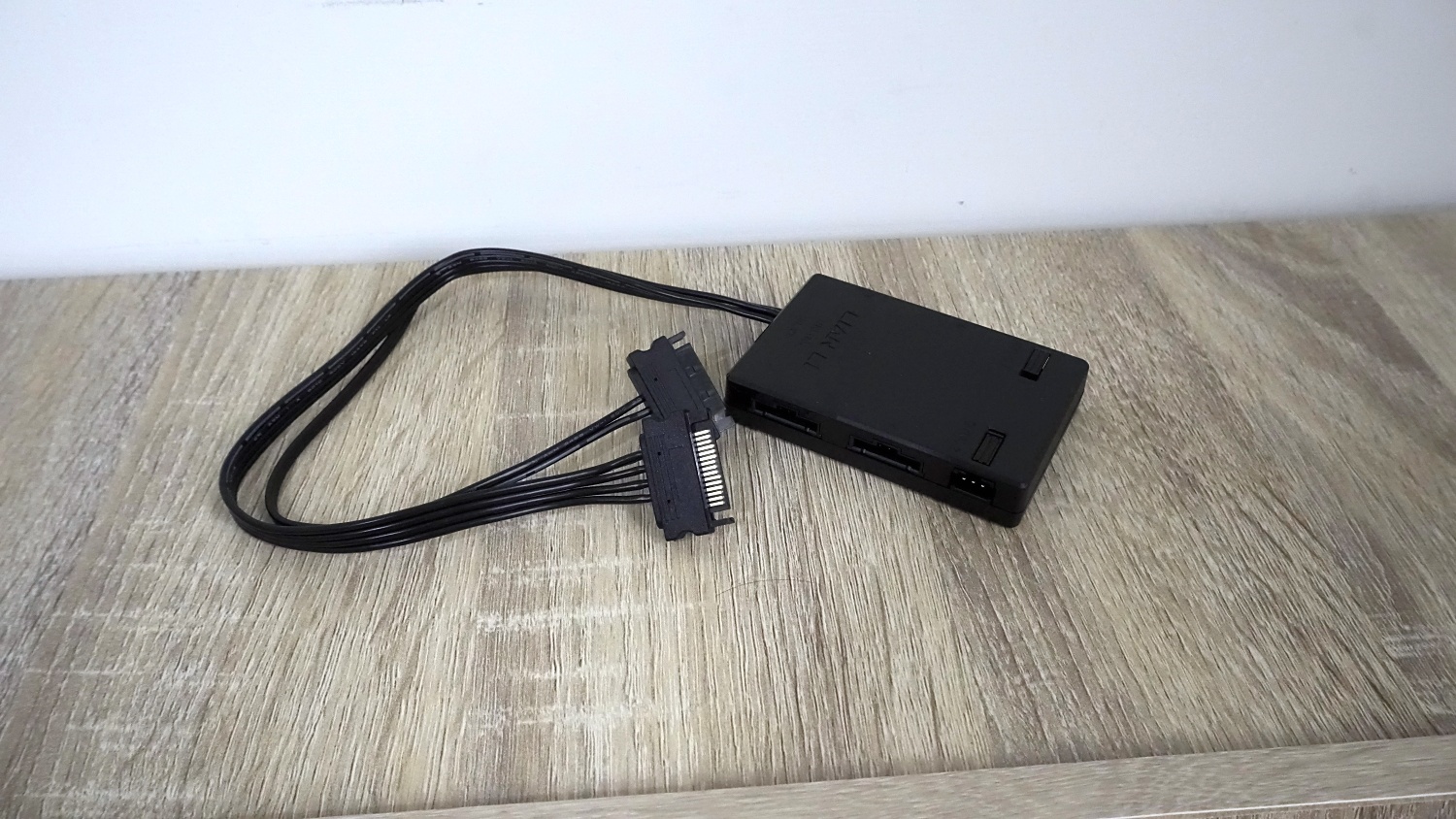

控制盒本身需要兩個SATA線來供電。

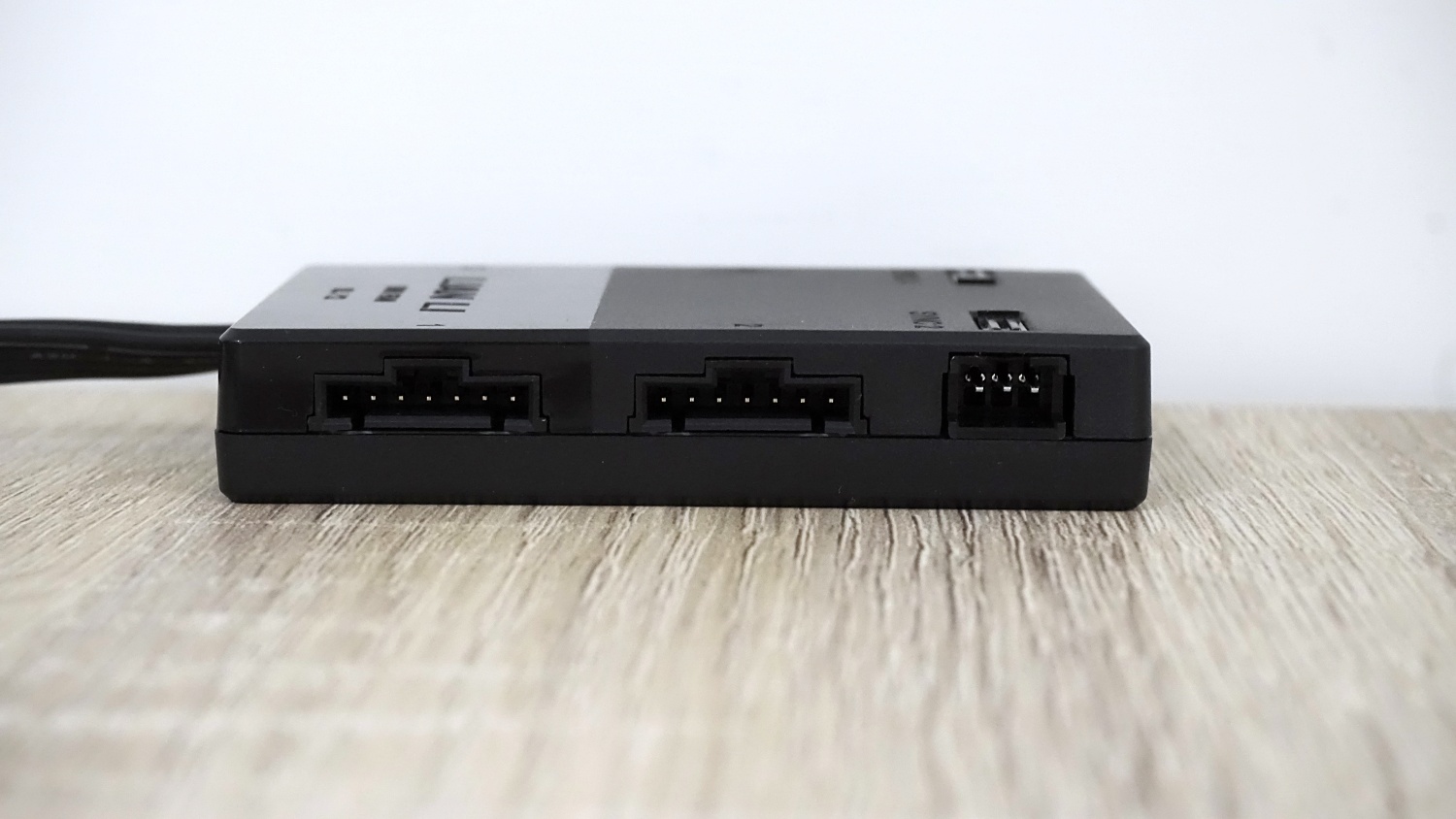

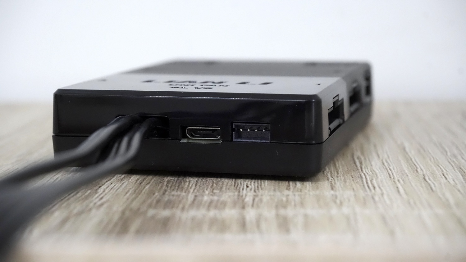

控制盒SATA線旁邊有兩個插孔分別針對上述兩條線材做訊號連接使用。
![11.JPG 11.JPG](https://www.ocunion.com/data/2022/12/34925_c195faf0a452c66261610b765e262365.jpg)
兩邊側面對稱的提供2個供電連接插槽以及1個 LIAN LI 3-Pin SM 插槽,3-Pin SM Type 與 LIAN LI 自家的 Galahad AIO 水冷頭相容可以同步燈效。

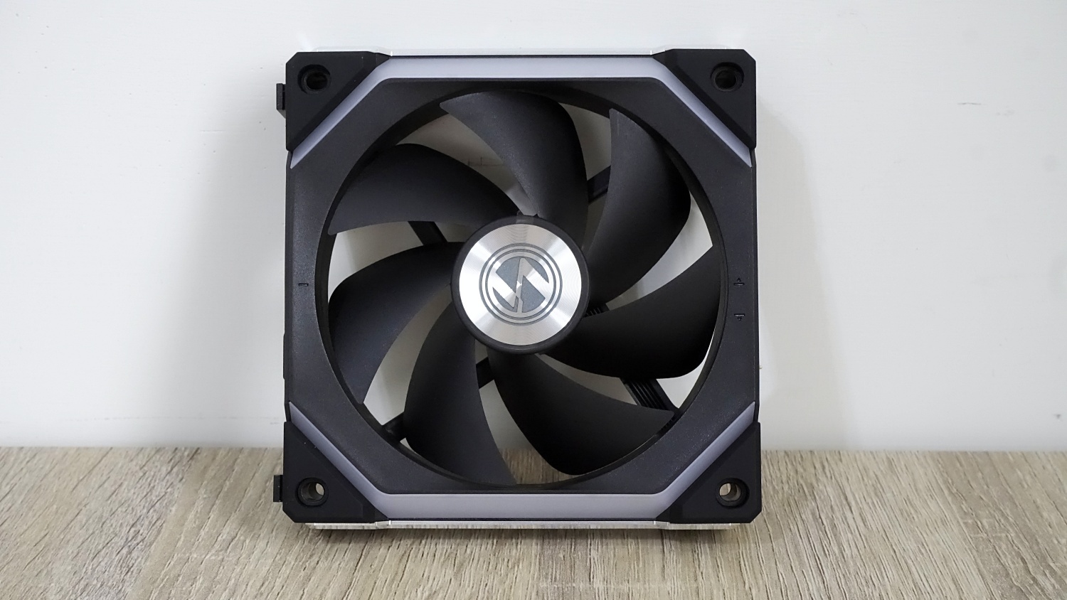

LIAN LI的積木風扇家族先前其實也推出了許多版本,包含了AL、同為SL120的無限鏡…等,這些在RGB的燈效展示上都非常漂亮,而這次要開箱的SL120 V2也是基於這些基底做一些小小的更新跟調整,讓玩家在安裝的便利性上有所提升。這次拿到的是黑色的UNI FAN SL120 V2,除了安裝上的小修改之外,在風扇的硬體規格上也都有稍微的提升,其中在風壓提升到 2.59 mmH2O,風量則是提升了將近10%來到64.5 CFM,噪音也有稍微降低到29.2 dB。

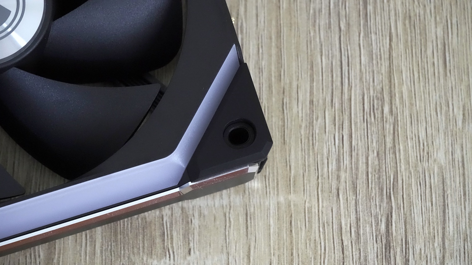

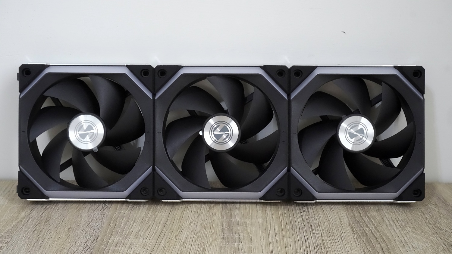

另外在厚度上相較於V1標準的25mm,V2則是加厚到28mm,算是肉眼上有感的變厚,如果是想要玩夾漢堡水冷排的玩家要稍微注意一下掛機殼上方會不會卡到記憶體。
![14.JPG 14.JPG](https://www.ocunion.com/data/2022/12/34930_c40d0bf3c2f51ac21edcb7136cb43698.jpg)
也因為風扇加厚到28mm,聯立為了讓這顆風扇能相容於市面上大多數水冷排的長螺絲,所以在鎖孔區都是特別往內挖了一點。

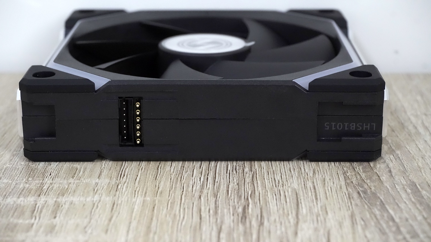

![17.JPG 17.JPG](https://www.ocunion.com/data/2022/12/34935_9fc05987afa85f81a6b111032c14a2bf.jpg)
![18.JPG 18.JPG](https://www.ocunion.com/data/2022/12/34936_496ff799e6c78a2d499e34e73a1f97fd.jpg)

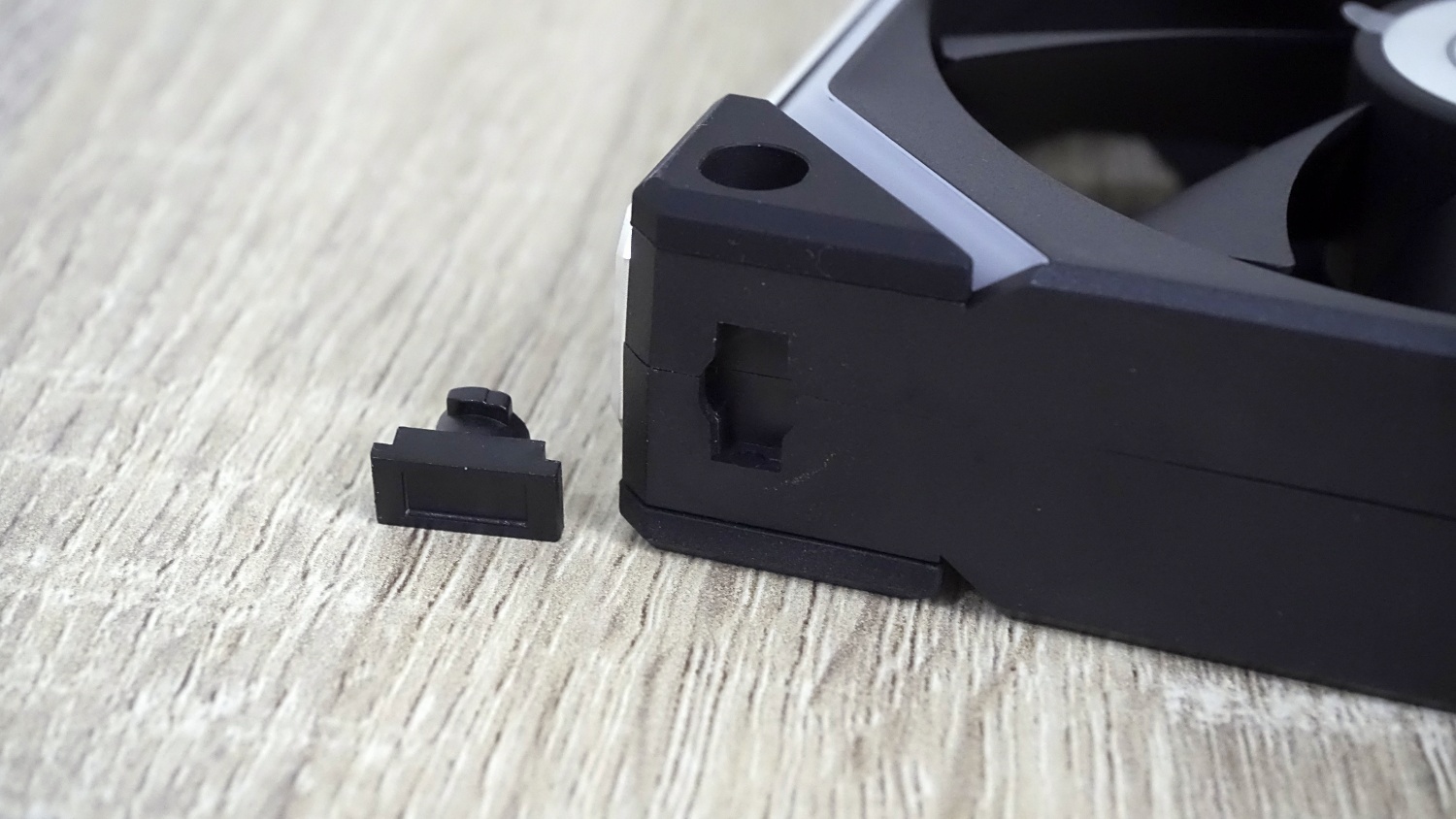

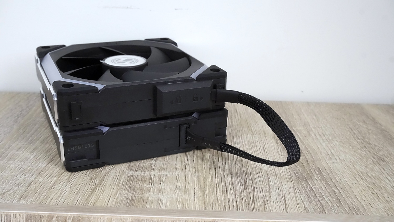

在卡榫區有兩個突出的卡扣可以對準另外一顆風扇的一側做拼接;
我第一次用的時候,可能是因為還很新,所以滿難扣上的,但如果順利扣上,非常牢固;
※特別提醒:V1跟V2無法串接
如果有一側會卡到水冷排的水管,他也可以旋轉之後拆下,非常方便。

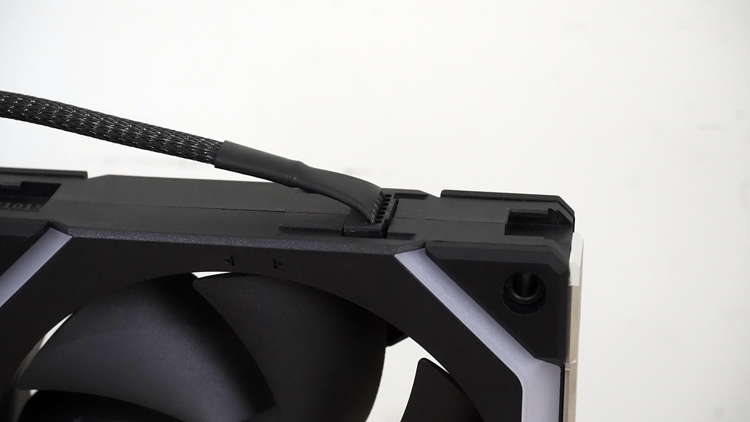

在傳輸線的使用上,如果是要接上控制盒,就是將其中一條插上金屬接點處的插槽,另外一端接上控制器即可。
線材的設計上,聯力也特別用扁平式的方式讓玩家在外觀整線上更加美觀,也更好整線。
![20.JPG 20.JPG](https://www.ocunion.com/data/2022/12/34940_c71511f021a8f1ddfd15388c9c2377d7.jpg)

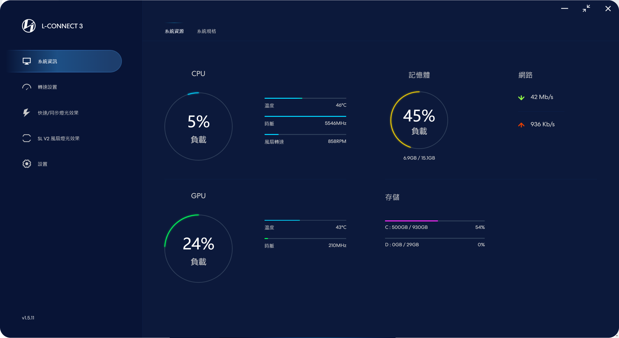

既然都有機會玩到積木風扇了,當然也要玩玩看LIAN LI自家的控制軟體拉~~在L-CONNECT 3的第一個系統資訊中可以查看目前CPU、記憶體、顯卡、網路以及SSD的相關占用、頻率、溫度…等相關資訊。
![22.PNG 22.PNG](https://www.ocunion.com/data/2022/12/34945_18064e16c3d501439204126138428ed0.png)

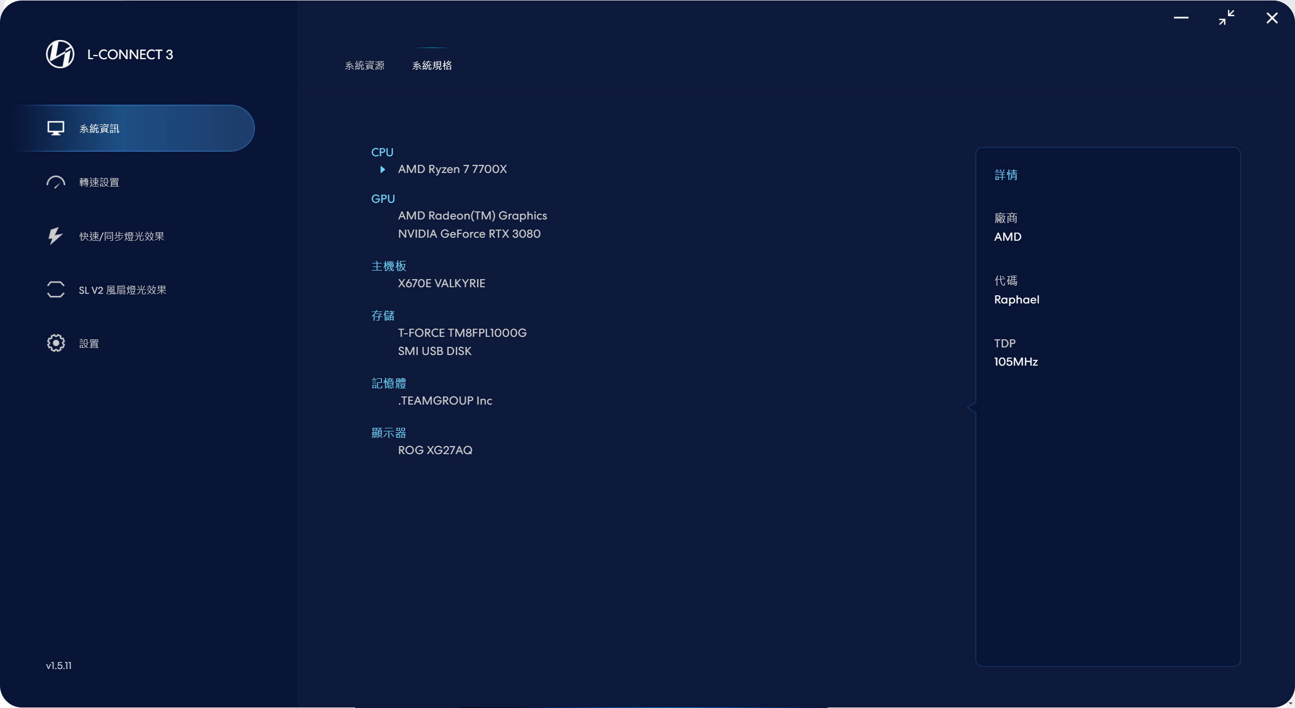

在系統規格部分可以查看目前相關硬體設備的型號名稱。

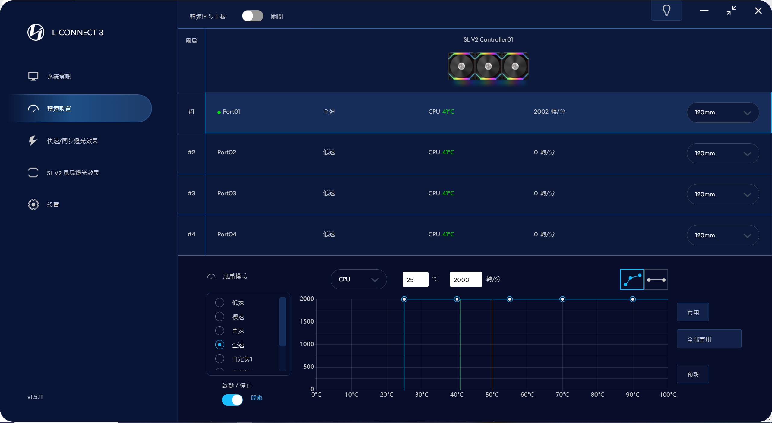

轉速設置在左上角有提供一個可以跟主機板的AI轉速同步的開關,也可以額外進行風扇的轉速設定,在模式上,L-CONNECT 3提供非常多模式可以直接設定,也自定義一個自己喜歡的曲線。
在旁邊的顯示圖上有一條綠線則會顯示目前風扇的轉速。
![24.PNG 24.PNG](https://www.ocunion.com/data/2022/12/34948_f5fe33bcbec822ab51c2e4721eb3e62e.png)

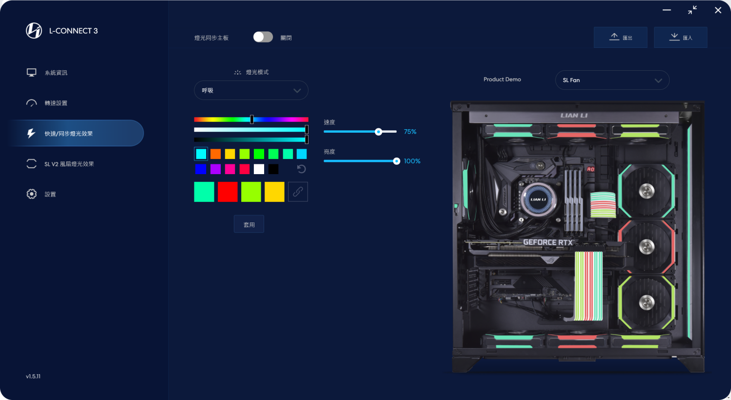

第三區的快速/同步燈光效果可以一鍵快速切換風扇要不要跟主機板的燈效軟體進行燈效同步,或是設定一個自己喜歡的樣式。

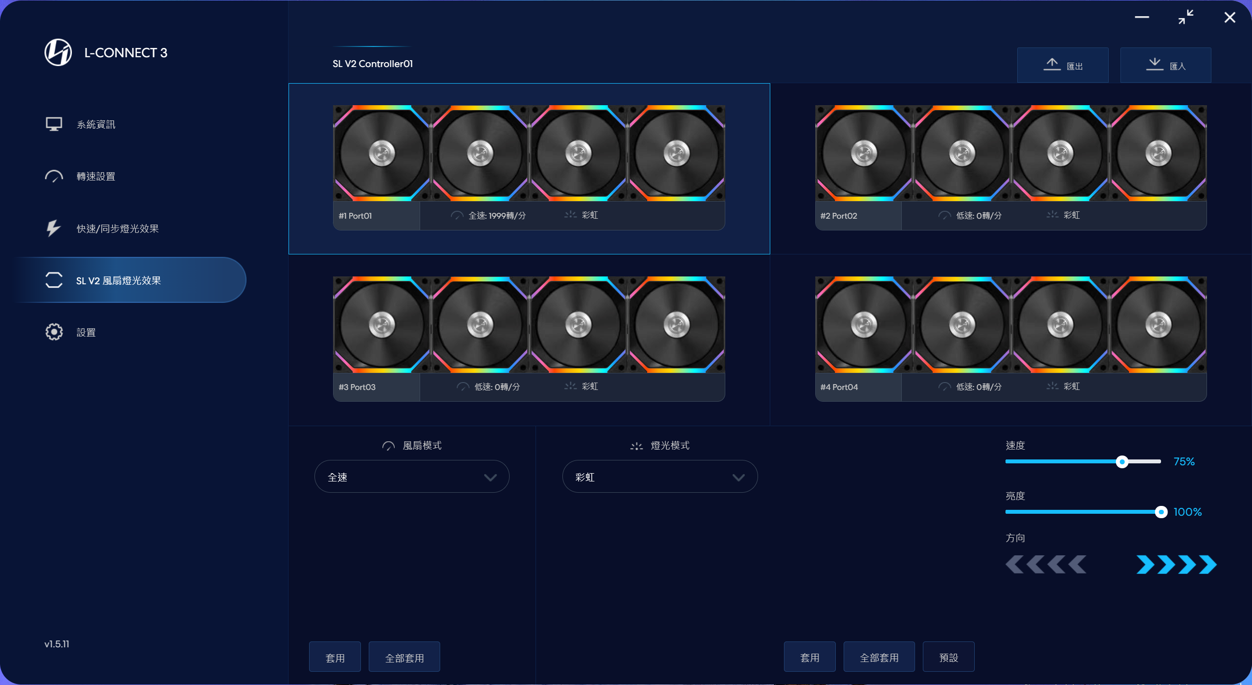

SL V2風扇燈光效果區可以進行風扇的轉速、燈光模式、燈光方向、速度、亮度…等進行設定,可玩性非常高。
![26.PNG 26.PNG](https://www.ocunion.com/data/2022/12/34953_6d9613c6b65d00077c0251b82f613fb4.png)

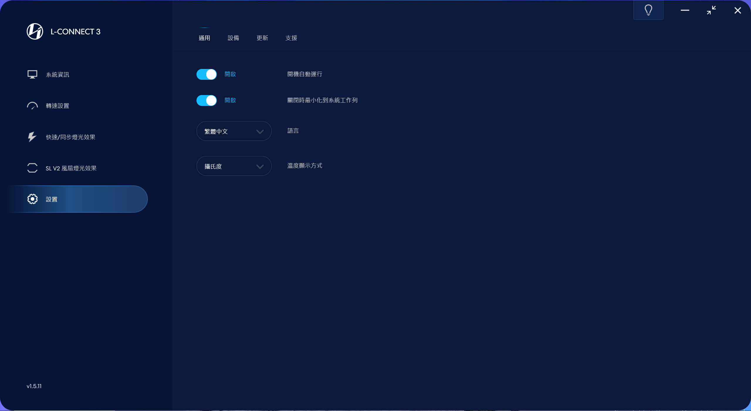

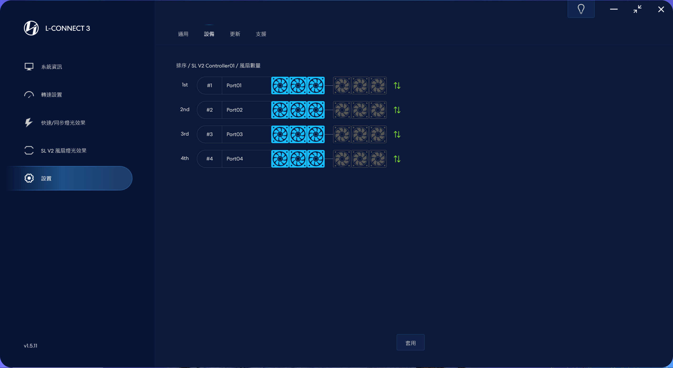

最後設置區可以設定控制面板的語言、顯示溫度方式以及設定一個port裡面串接了幾顆風扇。
![27.PNG 27.PNG](https://www.ocunion.com/data/2022/12/34954_20df98612a7880033a54eb56cbc1c933.png)
![28.PNG 28.PNG](https://www.ocunion.com/data/2022/12/34956_b248e12276a5c3c60dc2bcc6df67b691.png)

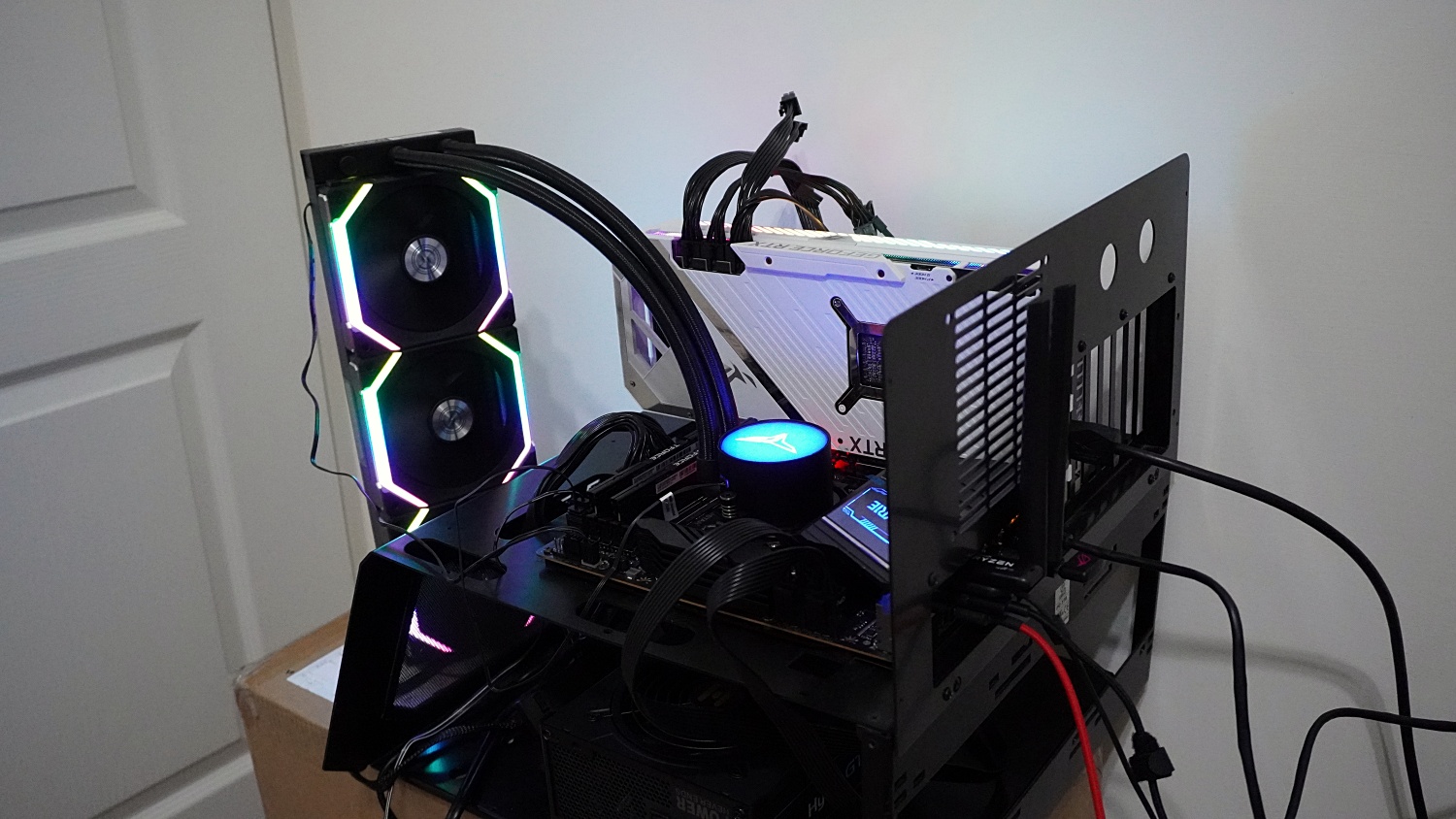

以下也簡單的進行幾項風扇的散熱跟噪音測試,放上本次的測試平台:CPU:AMD RYZEN R7-7700X
MB:BIOSTAR X670E VALKYRIE
AIO:T-Force SIREN GD360E ARGB
RAM:T-Force VULCANα DDR5 8G*2 5600MHz
SSD:T-Force Z44L(石磨稀)M.2 PCIE 4.0 SSD
VGA:ROG Strix RTX 3080 10G WHITE V2
PSU:TOUGHPOWER GF3 1000W
![29.JPG 29.JPG](https://www.ocunion.com/data/2022/12/34958_c3da4f3f6a63bf82cebeb55327904f5c.jpg)

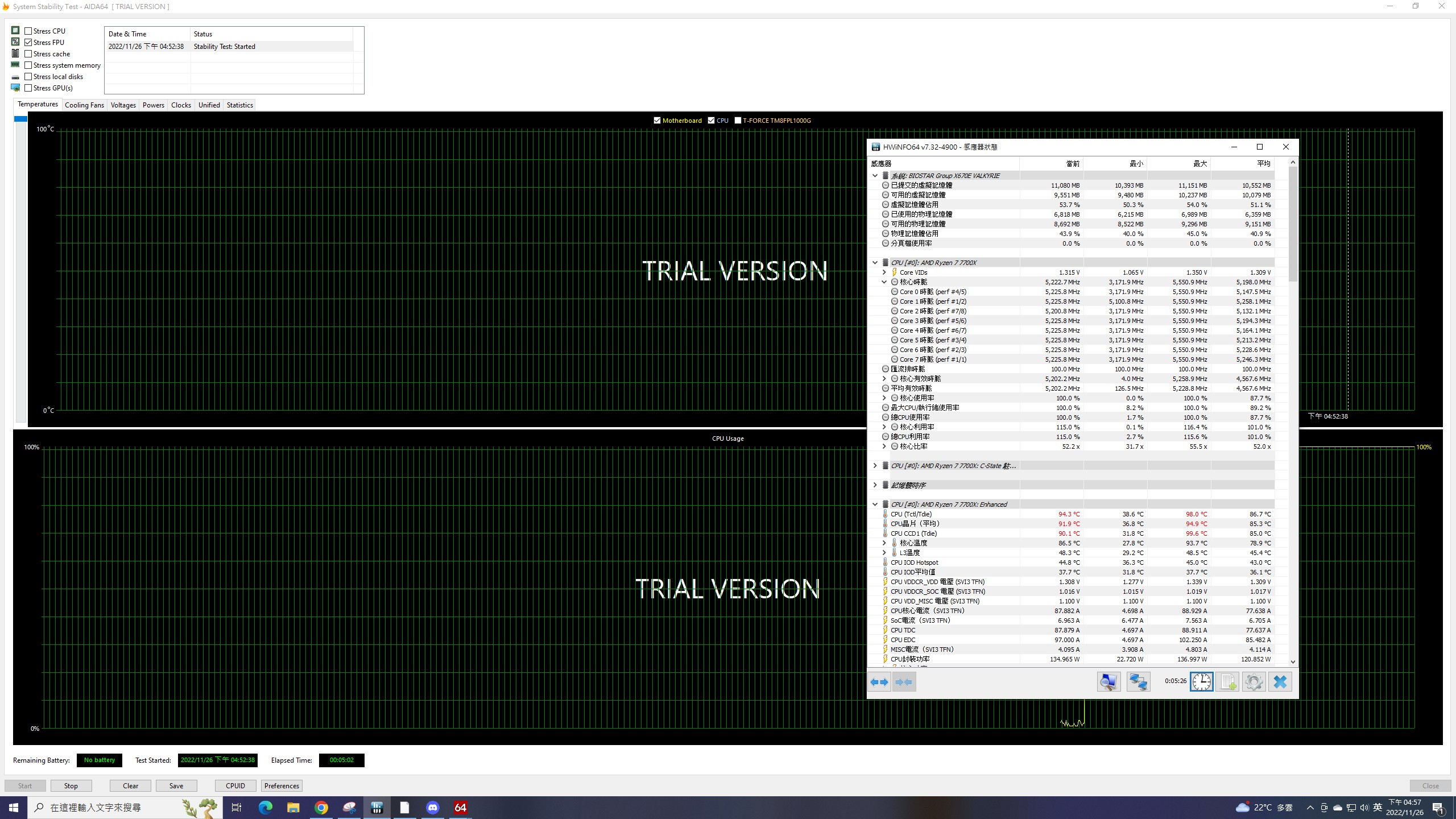

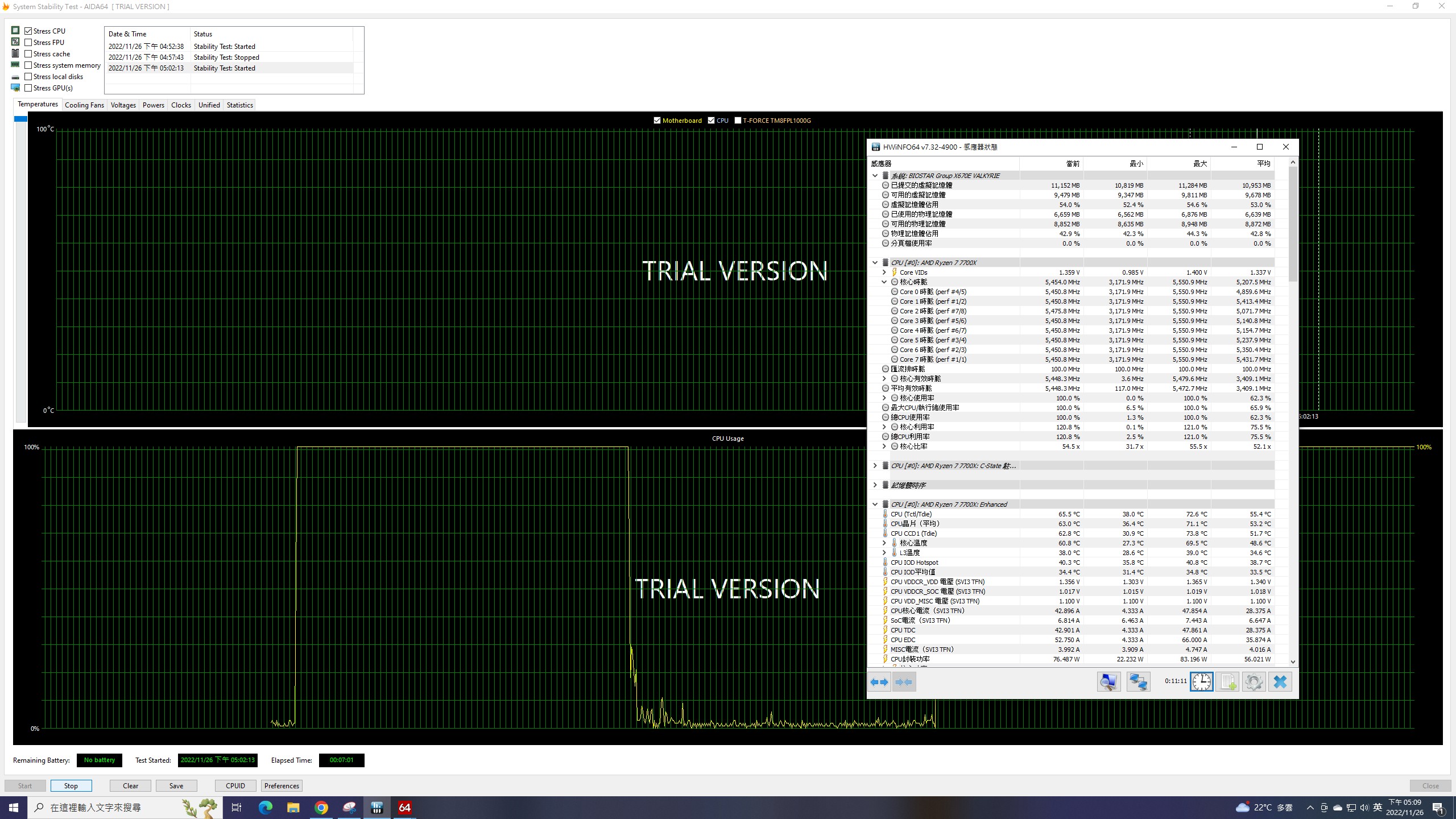

首先是噪音部分,在底噪為45分貝的情況下,我將積木風扇轉速拉到全速2000轉進行測試,最大分貝數來到72左右,跟LIAN LI官方提供的數據相差不遠;
