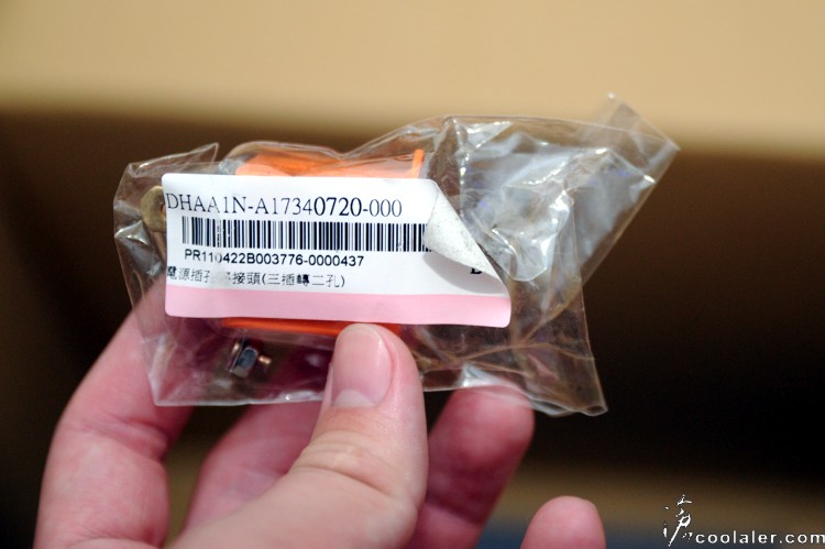

另一樣贈品,三插轉兩孔的轉接頭,雖然我都直接把多餘那根暴力移除,但這東西的實用性,可能比上面那個筆電包要高很多啊!

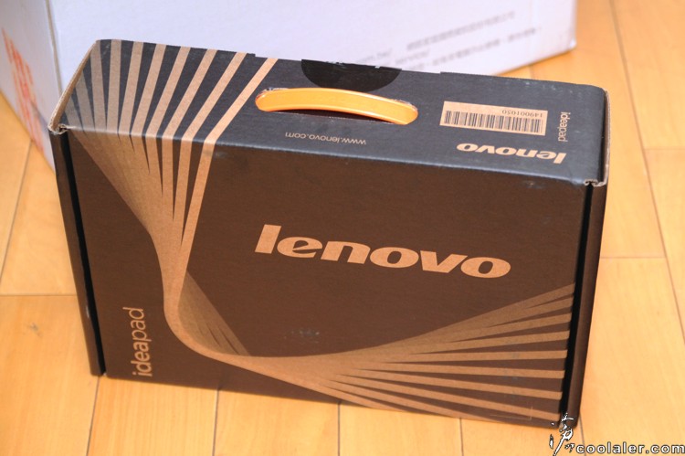

看完了三個實用性不大的贈品之後,就是主角了。說真的外盒我是一點都不介意,這種無彩沒啥設計感的我都能接受。
完整開箱文不能少的照片,開箱照!

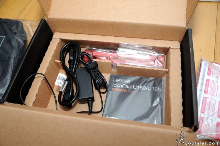

底層是電源、電池、使用手冊,就這三個沒其他的了。

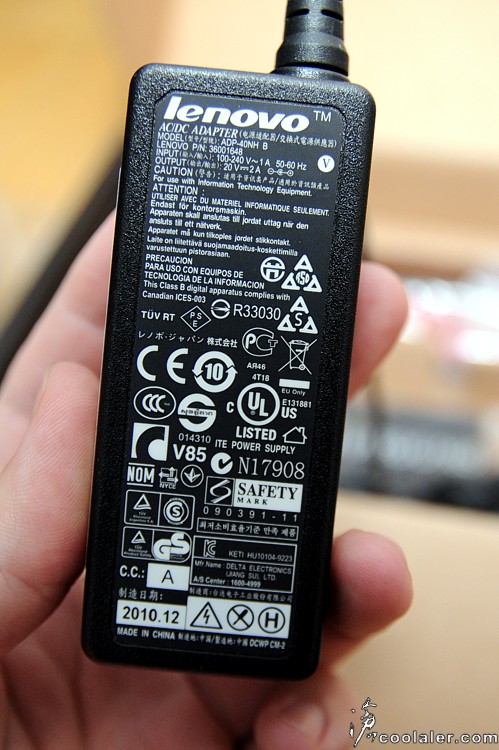

Lenovo ideaPad U160 的變壓器 20V 2A 40W。

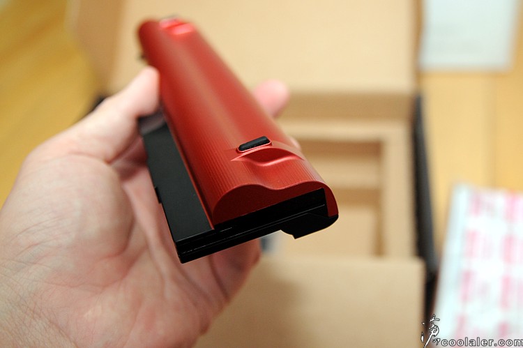

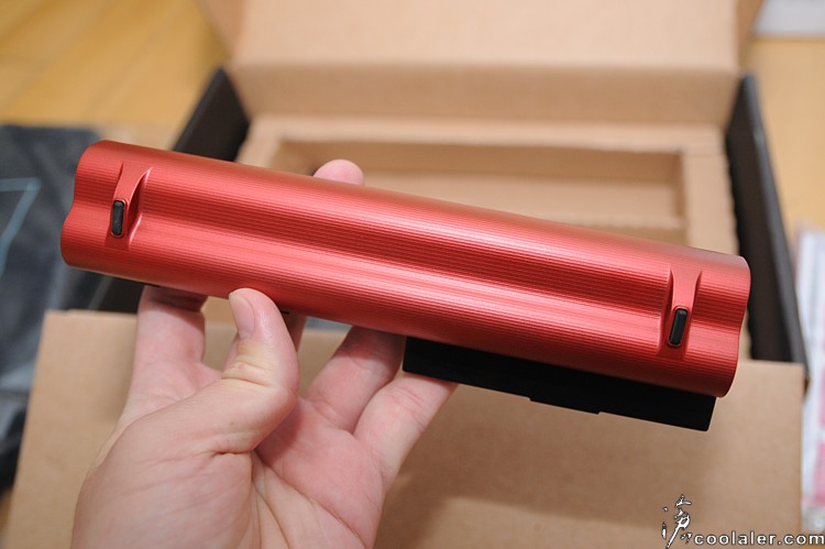

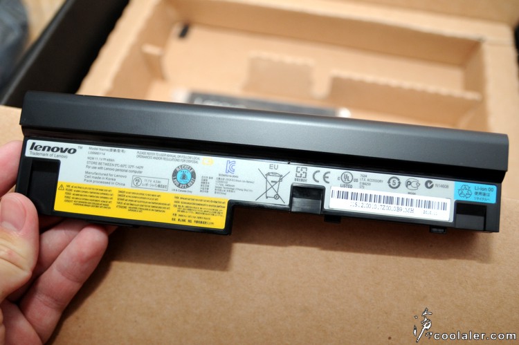

一顆筆電用6Cell鋰電池。
4400mAh,韓國製。
電池是安裝於筆電後側,所以有兩個止滑墊。

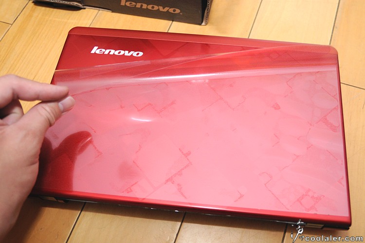

如果你在P購物買了東西最好先把膠膜小心撕開檢查是否有刮痕或刮傷,因為買到整新品的機率相當高。
Lenovo ideaPad U160只有紅色,我是蠻想要S205的黑色外觀,但S205是E350的機種。

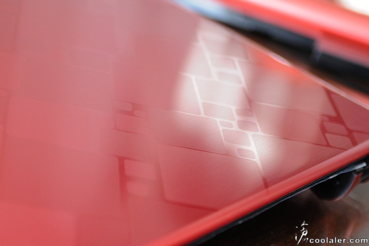

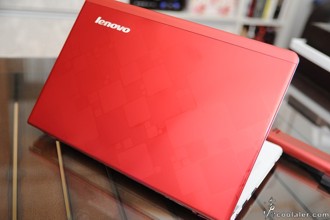

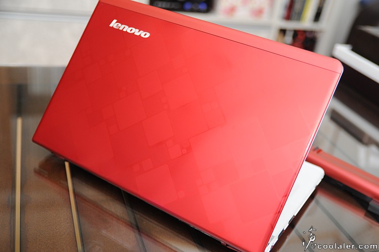

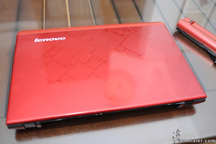

外觀表面有方塊陰刻圖紋,比起一些死板板只有一個色彩的是要活潑許多。
外觀的刻紋要有點角度觀看才會比較明顯。

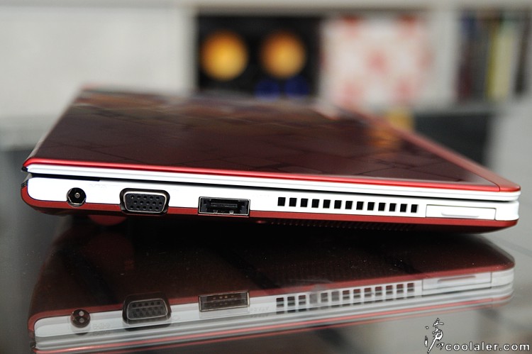

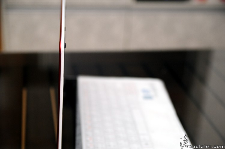

Lenovo ideaPad U160相當的薄。左側有電源接孔、D-SUB、eSATA(USB)、散熱孔、五合一的讀卡機( MMC/MS/MS pro/SD/XD )。

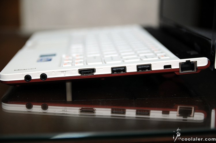

右側的IO部分,從左至右,耳麥孔、無線網路開關、HDMI輸出、兩個USB、網路接孔。

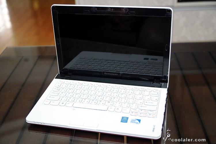

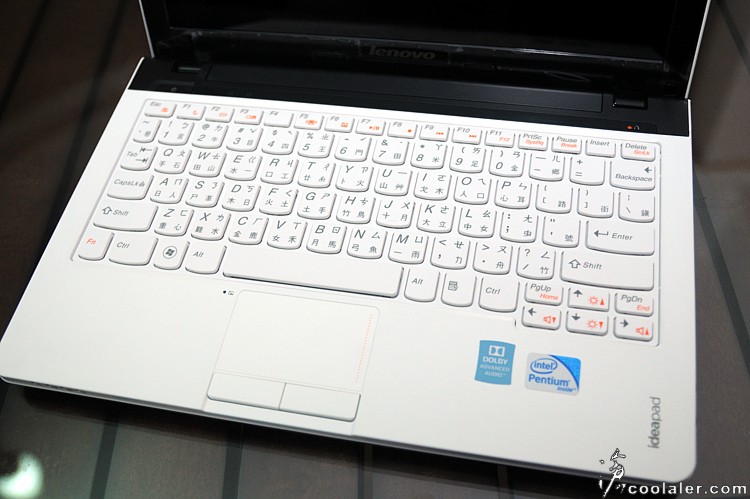

內部為黑與白兩色,螢幕邊框採用黑色鏡面,鍵盤及操作區則是白色。
鍵盤採用分島式按鍵。

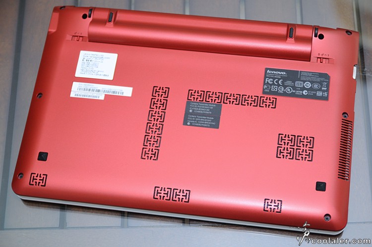

機底的散熱孔很有特色,相當有中國風的感覺,

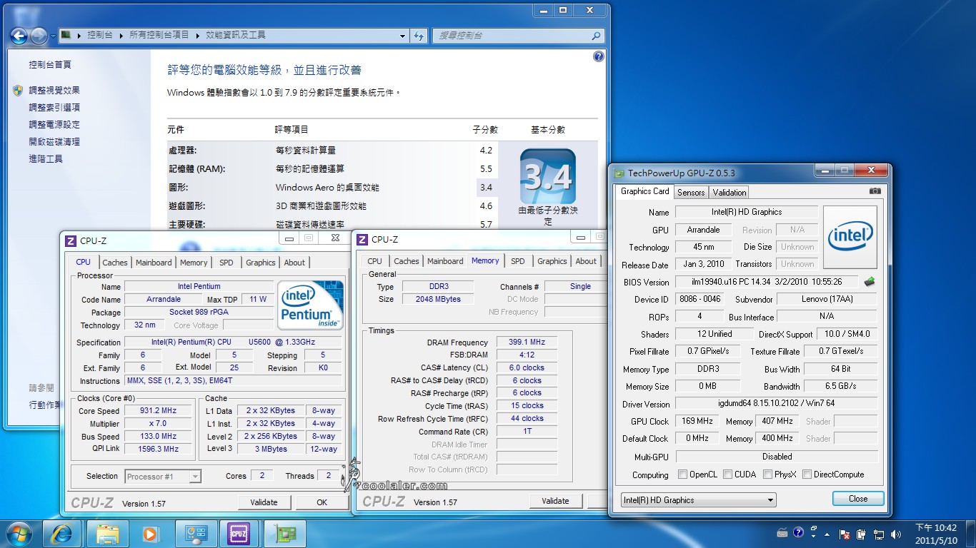

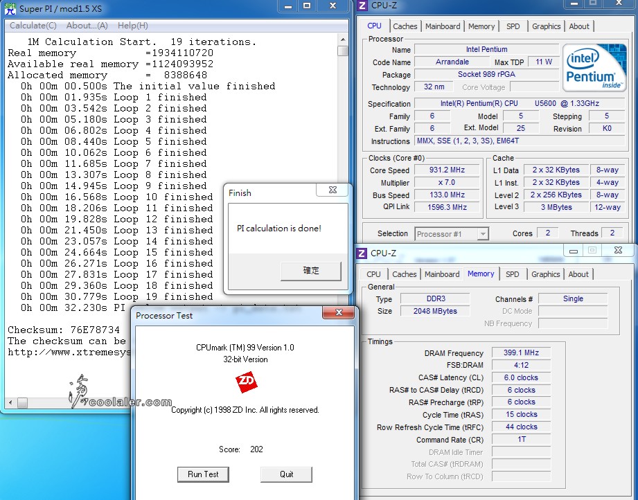

Windows 7內建評分 3.4 分,最低落在圖形處理的部份,處理器還有4.2,先前E350測出來為3.8分。
SuperPI 1M:32.230s
CPUmark99:202
SuperPI 8M:5m51.905s
記憶體頻寬
Read:5278 MB/s
Write:5132 MB/s
Copy:5621 MB/s

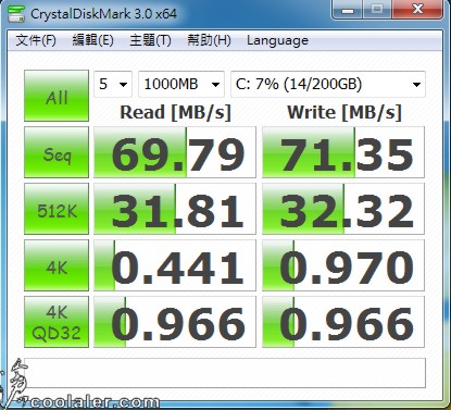

硬碟效能,這顆Hitachi 500GB為5400轉。
3D的部份...不是我的重點,所以懶得跑,但可猜得到...輸AMD E350
整體看來處理器的效能還算可以,比起自家的Atom甚至最近的AMD APU都要快很多。

一顆筆電用6Cell鋰電池。
4400mAh,韓國製。
外觀的刻紋要有點角度觀看才會比較明顯。

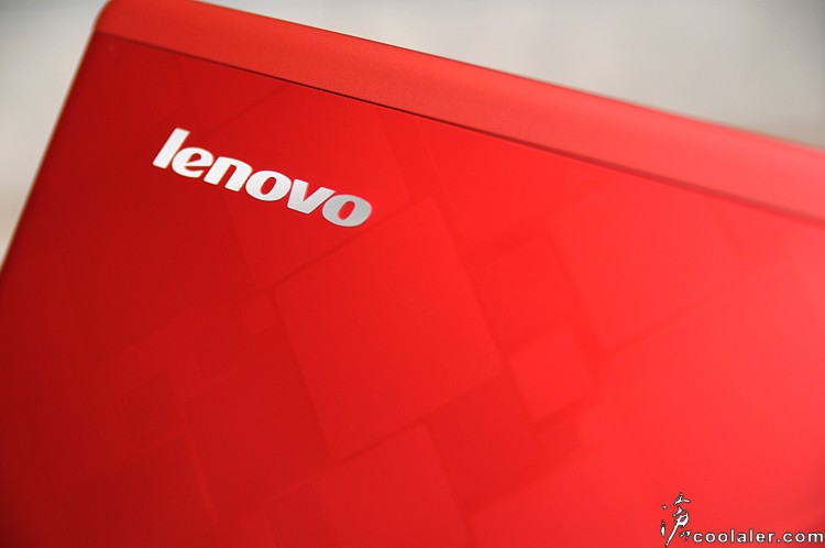

Lenovo的浮凸銘板。

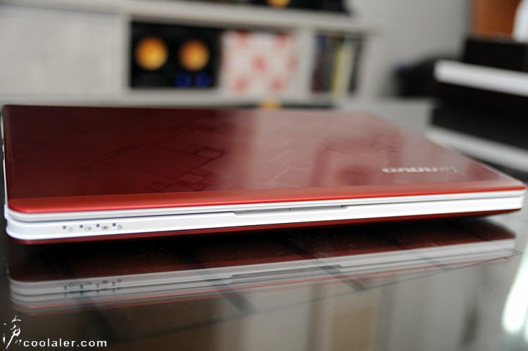

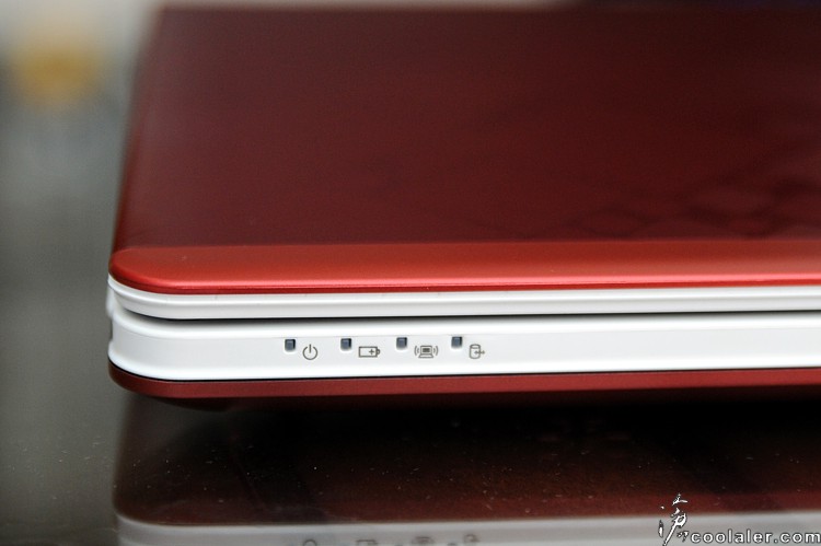

指示燈是在左下角。
SuperPI 1M:32.230s
CPUmark99:202
記憶體頻寬
Read:5278 MB/s
Write:5132 MB/s
Copy:5621 MB/s
