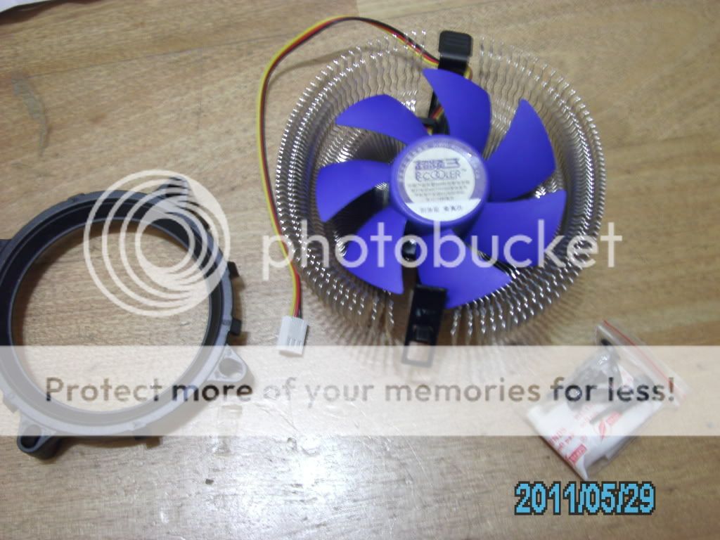

開箱~~上面那個黑色圈圈就是775跟1156用的扣具
內容物一覽,就只有這樣,沒說明書....

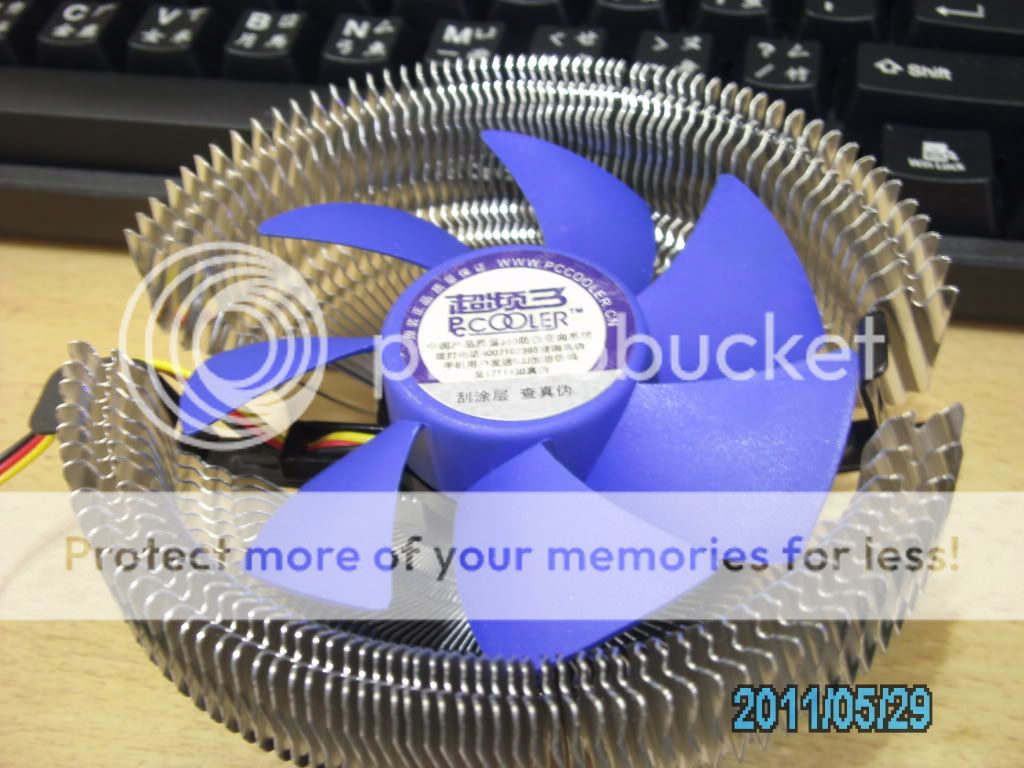

本體近拍
上拍
側面.....那兩片不是我弄歪的:PPP:
原本就是歪的...(另一顆沒歪;em44;

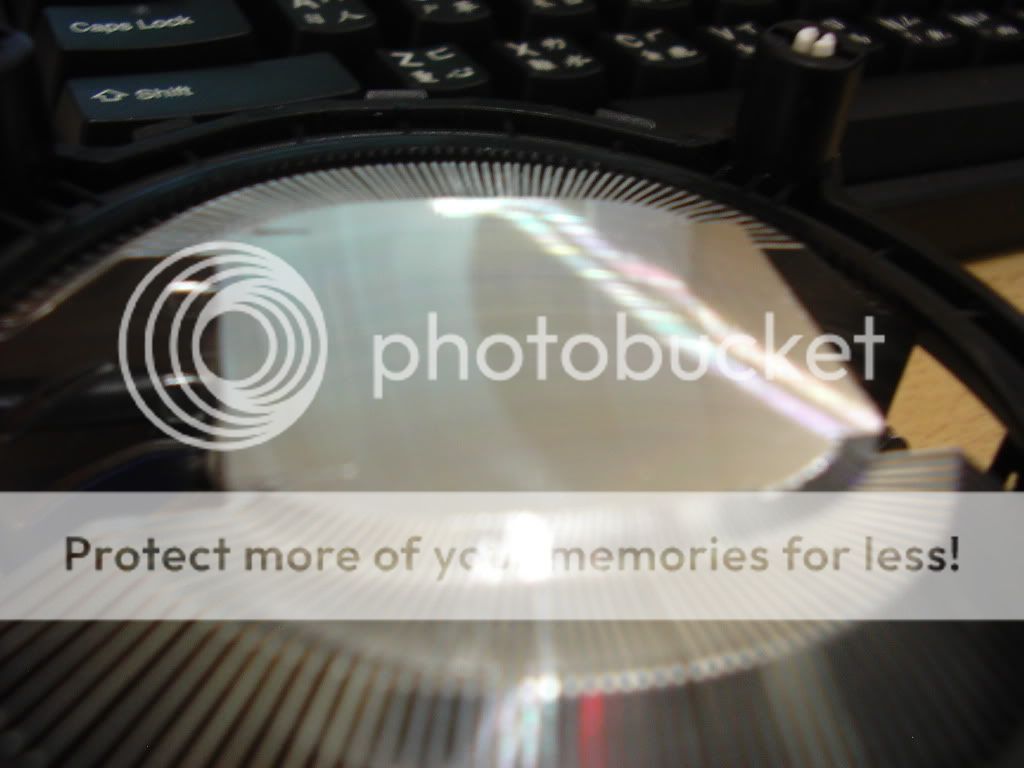

底部,可以明顯的看到車痕

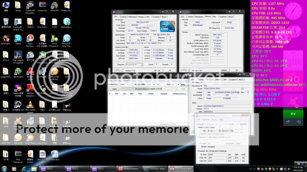

原廠散熱器待機

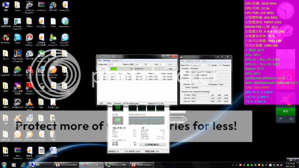

原廠跑LINX
青鳥待機
青鳥LINX
總結
優點:便宜、安靜、散熱效果好(跟870的銅底扇相比)、扣具緊度適中(不彎板,但也夠緊)
缺點:第一次安裝困難(外盒說明根本沒用...)、鰭片超割手、不拆主機板,散熱器扣具拆不下來(那個拉釘的倒鉤超緊,我都快把整台主機抓起來了,他還是拔不起來)
P.S.風扇配重做的不是很好,所以會有點震動,但不會當機,也不會有怪怪的聲音跑出來

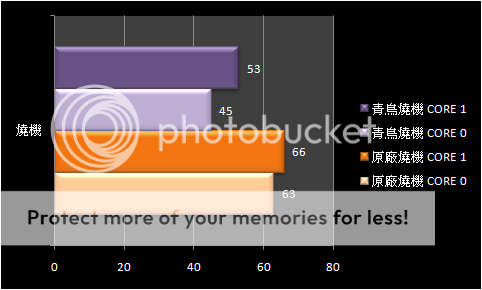

補一下CORE TEMP測試圖表(圖片字好像太小看不清楚)
P.S.CORE 0的測溫好像怪怪的
測試全程開側板,機殼直立
