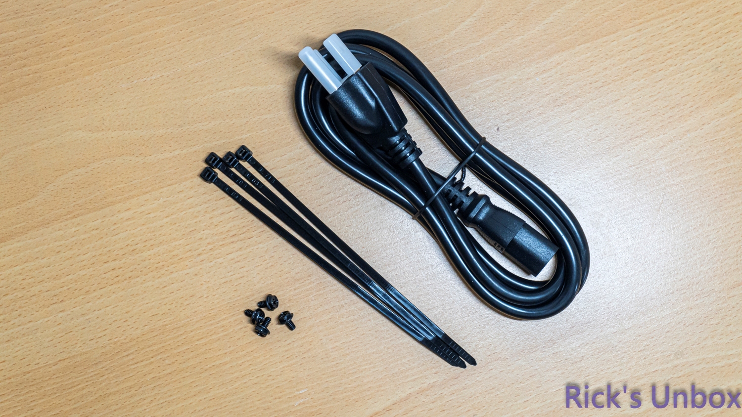

電源類配件則包含多條一次性束線帶、4顆螺絲以及1條AC交流電源線。

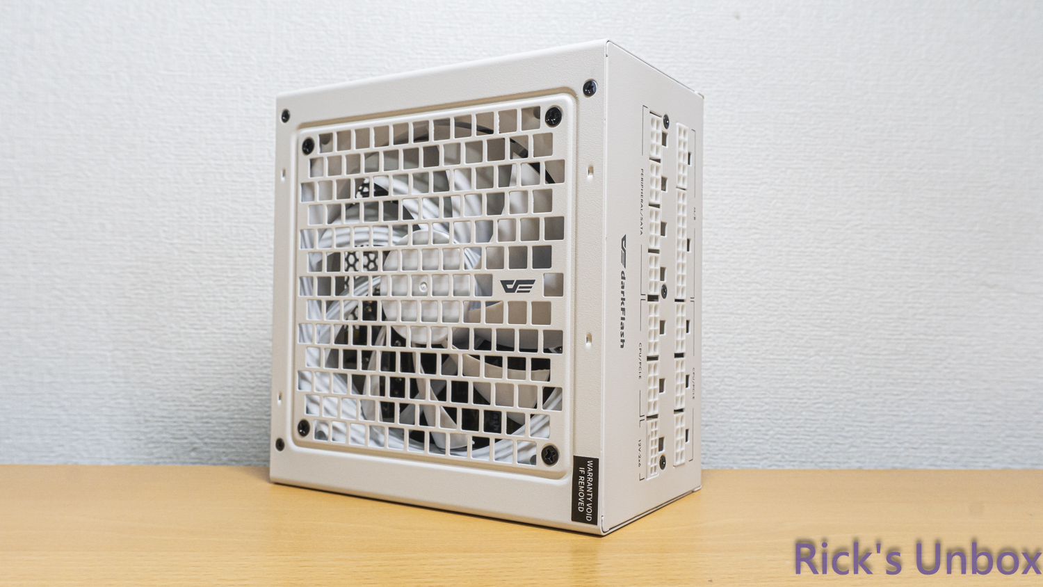

電源的風扇進氣面採用多個小正方形的挖孔設計,在右側中間有一小塊區域放上大飛的LOGO商標。
在其中一個角落的螺絲上面有貼上保固貼紙,並且也寫上如果撕掉這張貼紙會失去保固。

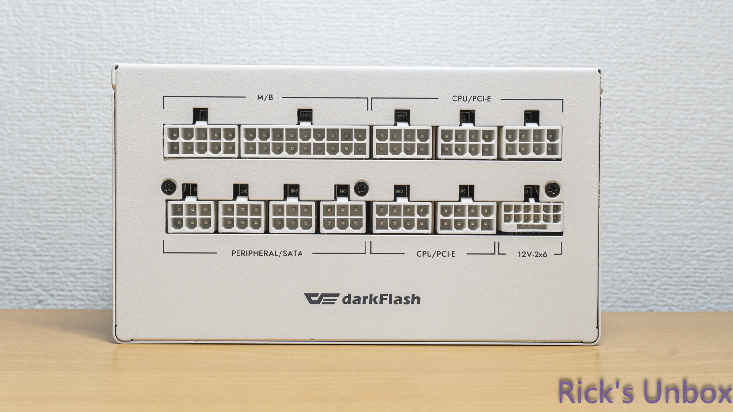

接著來到模組線接口,PMT全系列電源都是全模組設計,並且同樣有簡單的分類,左上角為24-PIN,右上角與右下有5個提供給CPU和PCIE使用,另外在最右下有一個12V-2x6接口,最後左下有4個接口給PERIPHERAL與SATA使用。

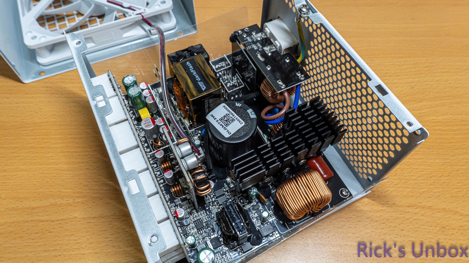

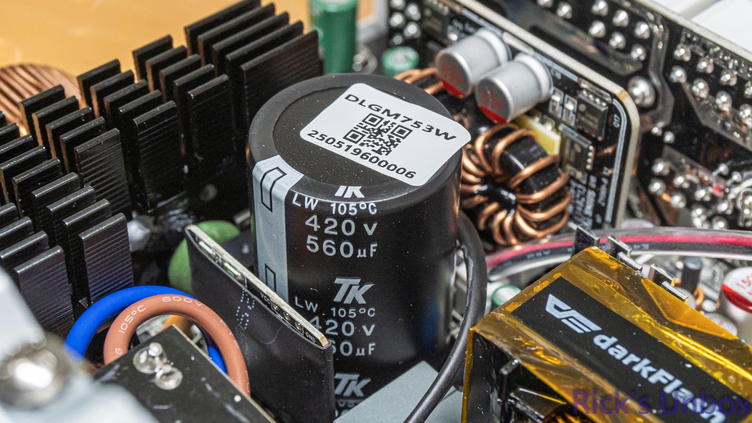

接著就來拆解電源,一樣要提醒玩家如果自行拆解會無保,如果有問題請直接送修比較保險;可以看到PMT系列電源是採用120 mm的FDB流體動壓軸承風扇,並且有停轉功能,可從電源後方的開關開啟此功能。
這邊放上這款電源內部電路布局的局部細節圖,這款電源採用APFC+LLC半橋+同步整流的架構;另外+5V & 3.3V採用DC-DC同步整流設計。
電容部分採用TK東信的電容,規格為450 V 560 µF 105 ℃的電容。

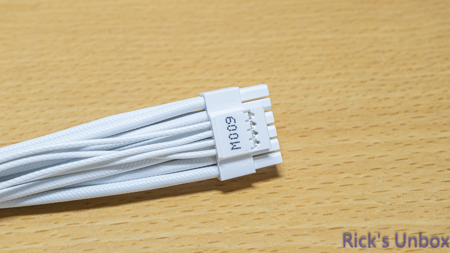

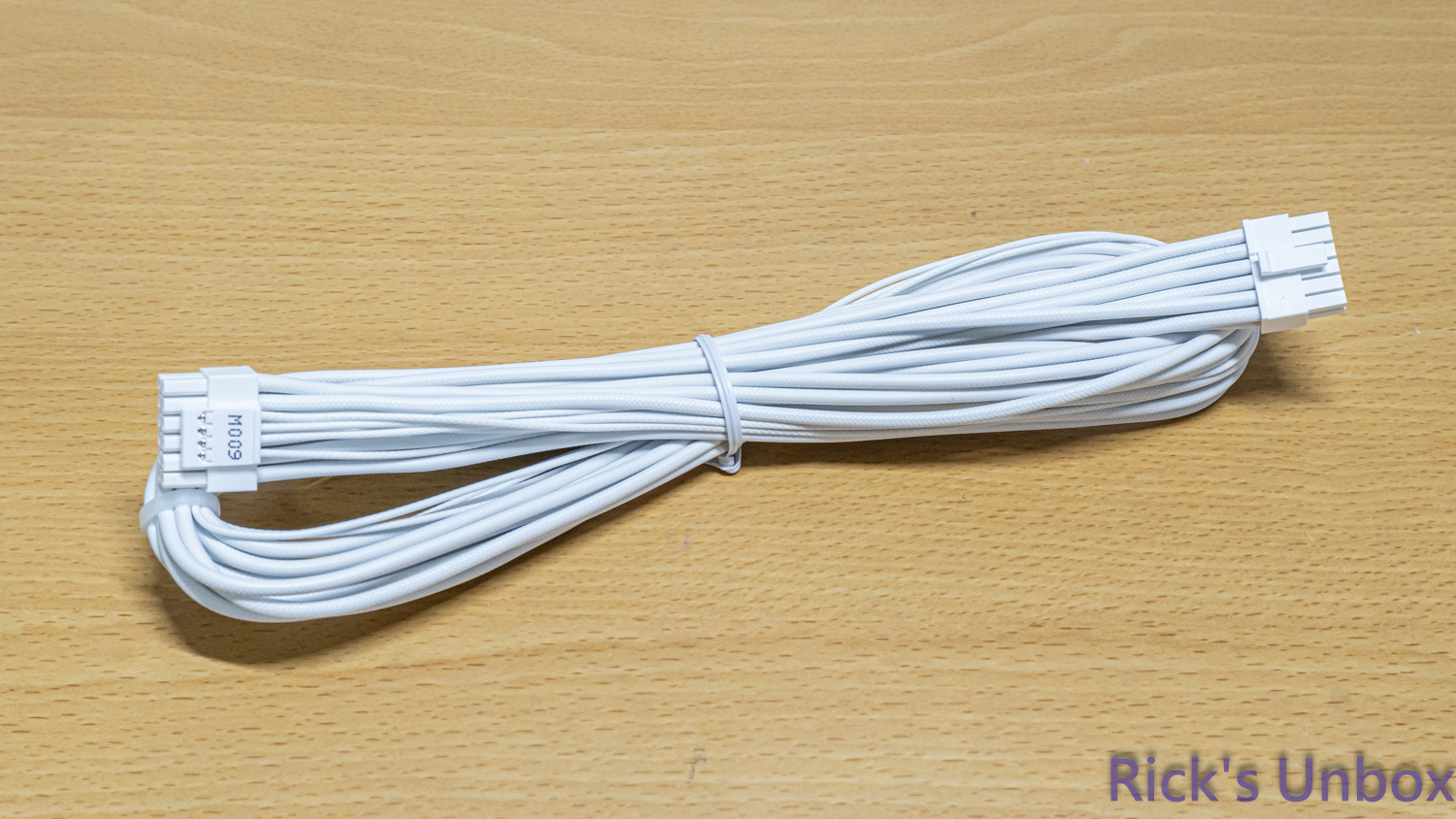

大飛推出的PMT系列電源都有通過ATX 3.1與PCIe 5.1的認證,因此裡面也有提供一條12V-2X6 GPU線材,當然也能夠承受3倍的GPU瞬間峰值功耗。
並且這條12V-2X6供電線為12+4-PIN滿血600W的版本,可以直推到最高階的顯卡。

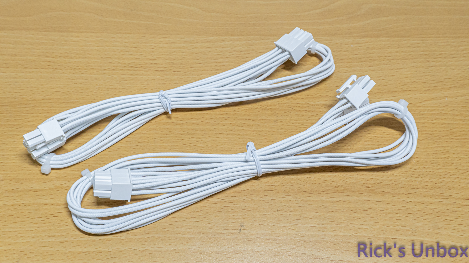

接下來是CPU的8-PIN供電線,總共有兩條,長度部分則為700 mm,基本上能應付一些正常高度或大小的海景機殼或是中塔機殼。
兩條線都可以拆分成4+4-PIN來應付不同供電插座設計的主機板,並且在插頭的正反兩面都有滑軌機制來固定,另外在背面兩個4-PIN都有印上CPU字樣來提醒使用者安裝方向。

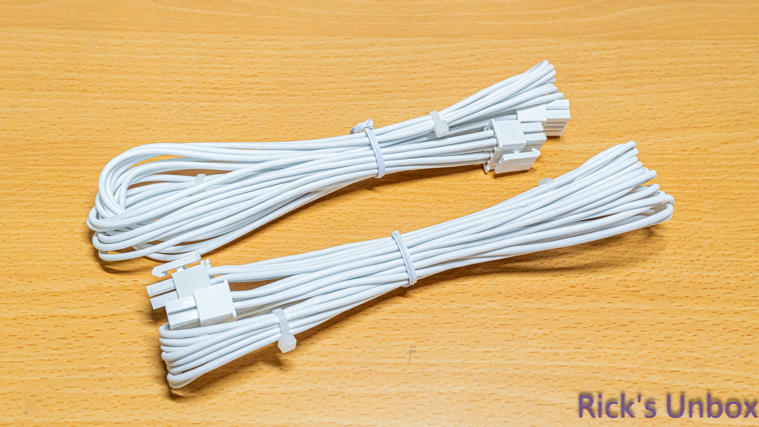

PCIe供電線同樣有2條,每條長度皆為600 mm,並且2條都是只有單個6+2-PIN接頭,沒有分接的設計。
PCIe供電接口沒有額外的滑軌或卡扣設計可以先合併起來在安裝;僅有在2-PIN的插座尾端有額外凸出的設計可以先簡單固定住再安裝。
另外在背面也同樣有印上PCI-E的字樣來提醒使用者安裝方向不要裝相反。

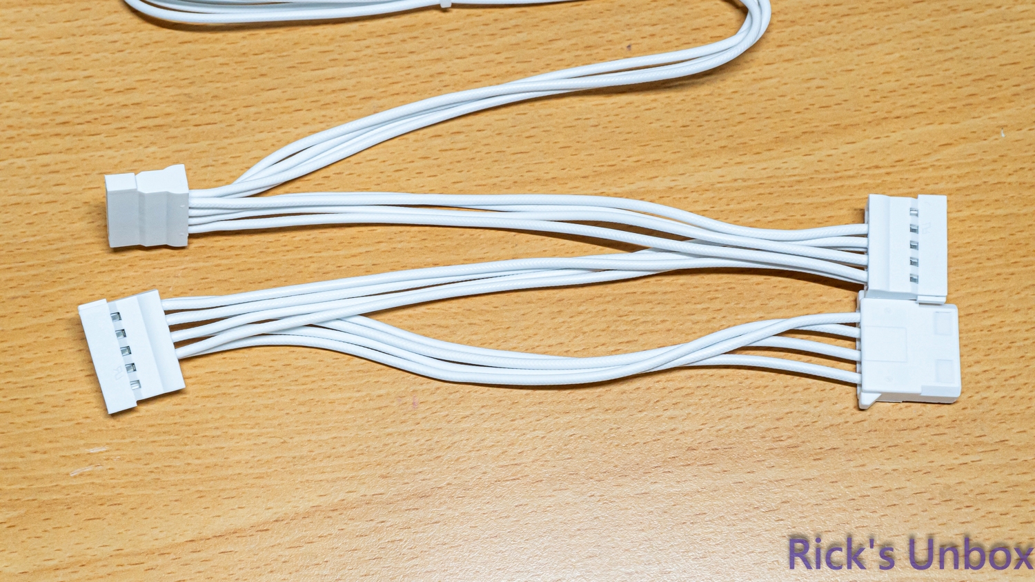

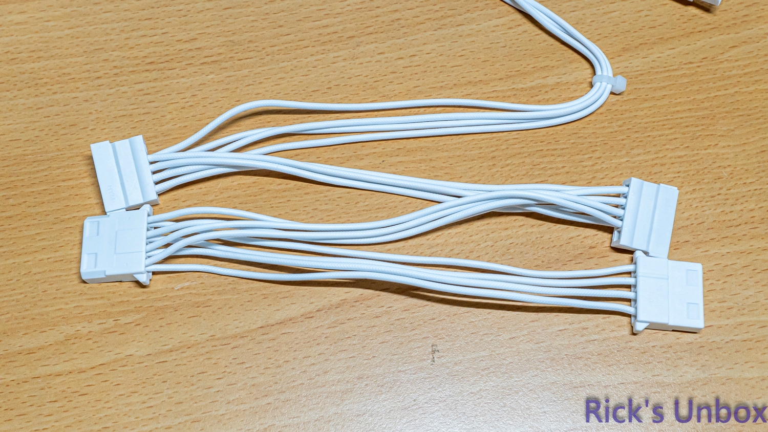

最後則是SATA/MOLEX線材,數量上一樣兩條,並且兩條線都是混和接頭的設計,只是數量上的分配不同,長度上則都相同為450 mm + 150 mm + 150 mm + 150 mm。
其中一條線為3個SATA外加一個MOLEX插頭,並且4個接口皆採用扁平的設計。
另一條則是SATA與MOLEX各2個,玩家可依照自身的使用環境來選擇要用哪條線會比較適合;這條線的4個接口也都是採用扁平的設計。

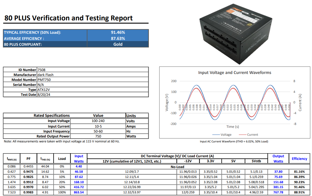

接著是80 PLUS的認證書,PMT全系列電源都有通過80 PLUS金牌認證,這邊就放上80 OPLUS的認證報告。

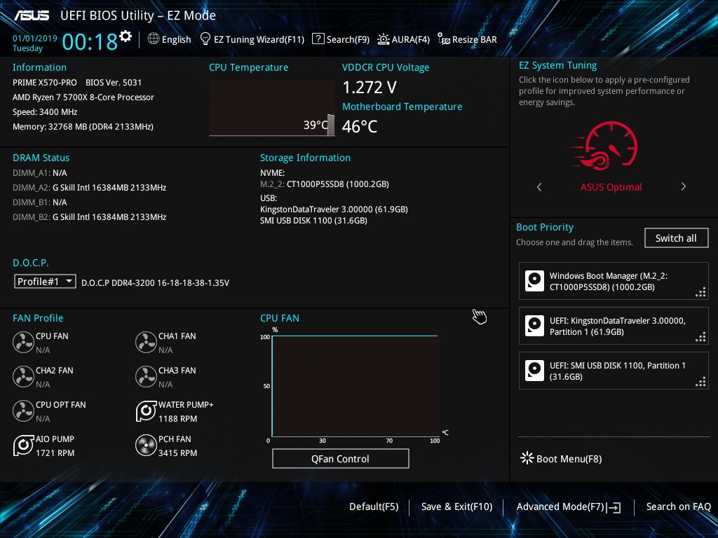

一樣先放上BIOS的截圖,本次測試更新到目前最新的5031版,並且開啟華碩自家的CPU AI超頻與記憶體XMP。

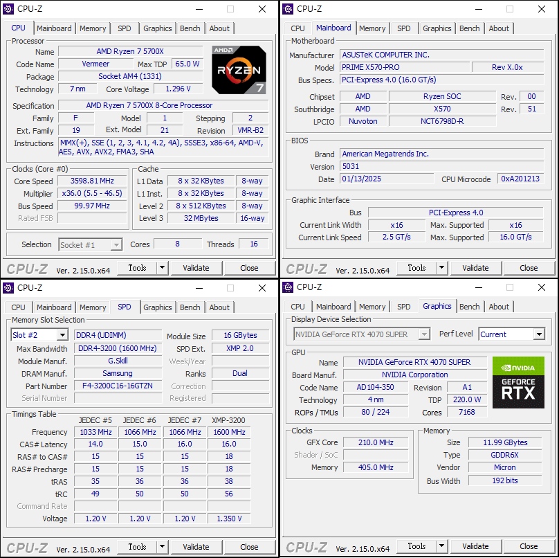

接著是CPU-Z的截圖驗明正身。

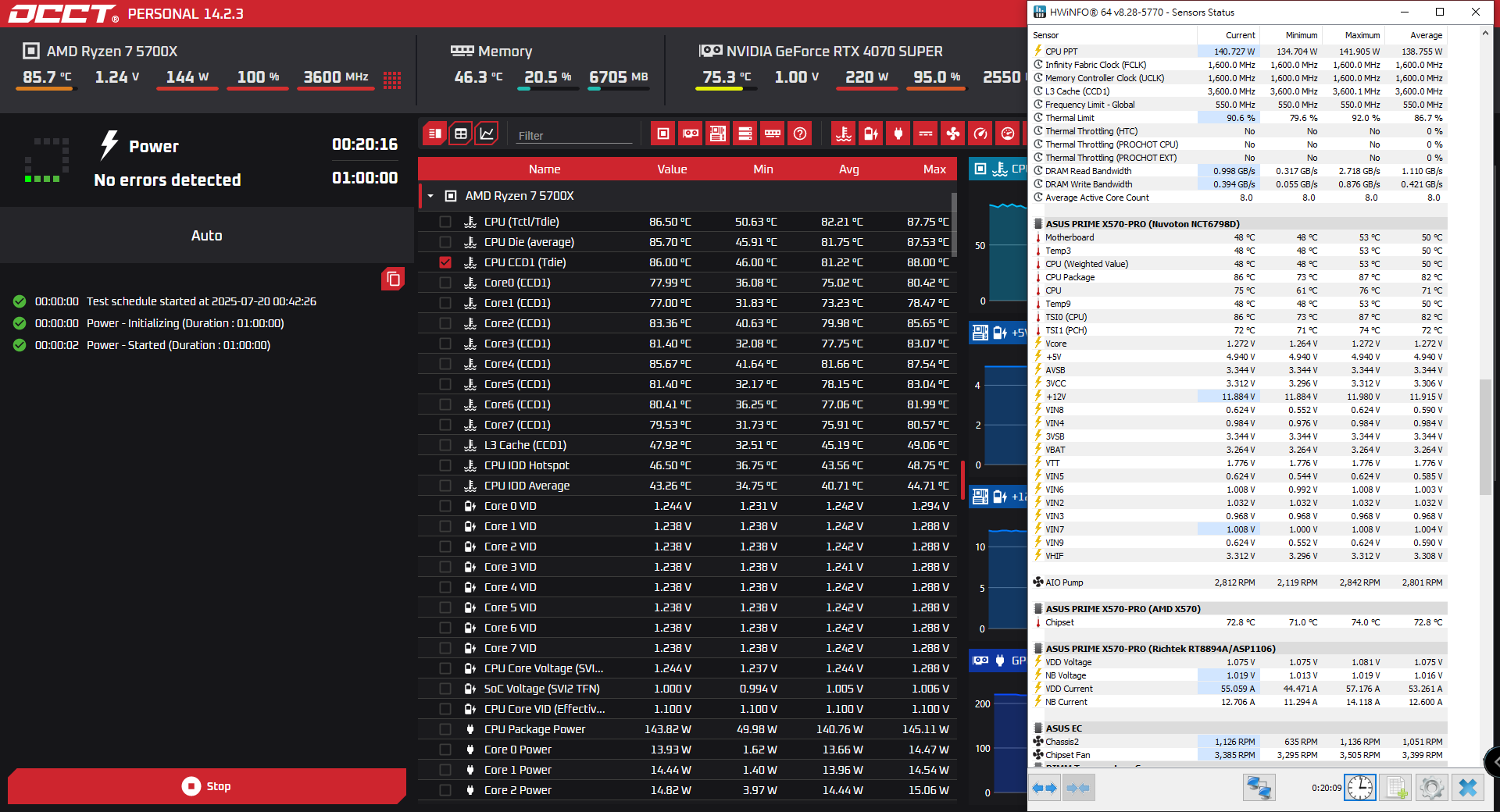

首先是OCCT的電源測試,在壓力測試20分鐘後,在HWiNFO 64的監控系統中,+5V的電壓範圍同樣穩定再4.94 V;3VCC的電壓範圍在3.296 V~3.312 V,平均3.306 V,+12V的電壓範圍則是從11.884 V ~ 11.98 V、平均電壓11.915 V。
在FurMark與AIDA64的壓力測試中,在HWiNFO 64的監控中,+5V的電壓範圍與前面待機和OCCT燒機都同樣穩定在4.94 V;3VCC的電壓範圍同樣在3.296 V~3.312 V,平均3.305 V,+12V的電壓範圍則是從11.884 V ~ 11.98 V,平均電壓11.909 V。

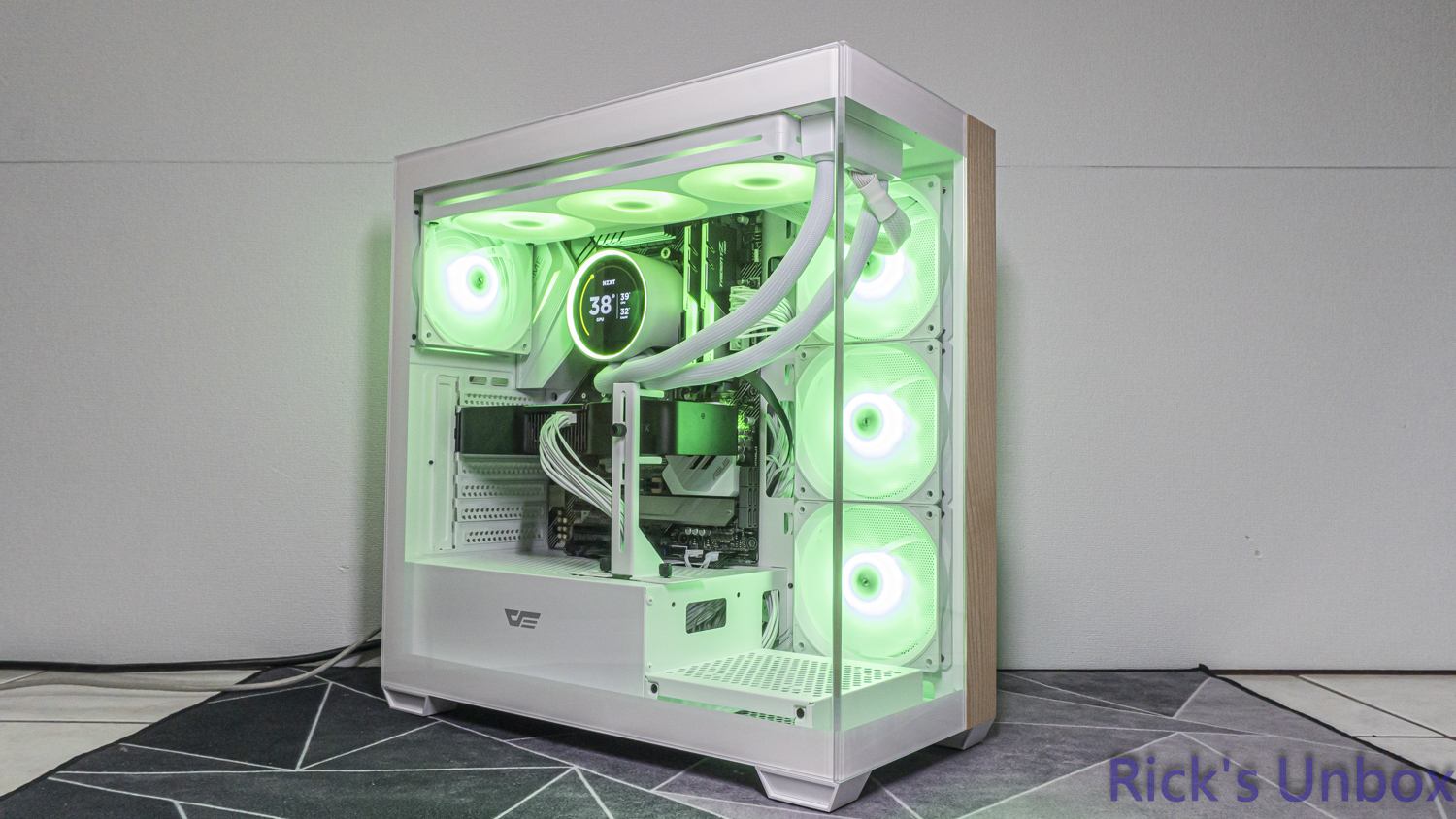

由於本次電源測試是安裝在DS900 WOOD WHITE機殼裡面,因此筆者就只量測正面顯卡與CPU供電線在壓力測試時的溫度狀況,首先是CPU的8+4-PIN供電線,由於燒機過程中兩個接頭承受的電流量不同,8-PIN端筆者測到大概在44度左右,而右邊的4-PIN則是稍微提高到49度附近。
接著是顯卡,12V-2x6供電線在顯卡端量大概在50度附近,如果底部有額外安裝一個風扇來對顯卡和供電線散熱,那麼供電線的溫度應該會在更漂亮一些。

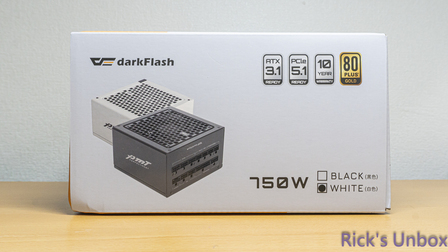

包裝盒正面上方有粗斜體的PMT電源型號字樣以及PMT的縮寫來自PERFECTMOST的標示;左下角有放上黑白兩種顏色的電源形象圖,在型號下方有750W的瓦數標記。
除了在型號旁邊有ATX 3.1的標記之外,在右下角也有放上PMT系列電源有通過ATX 3.1、PCIe 5.1、80 PLUS金牌認證以及提供10年保固的圖標。

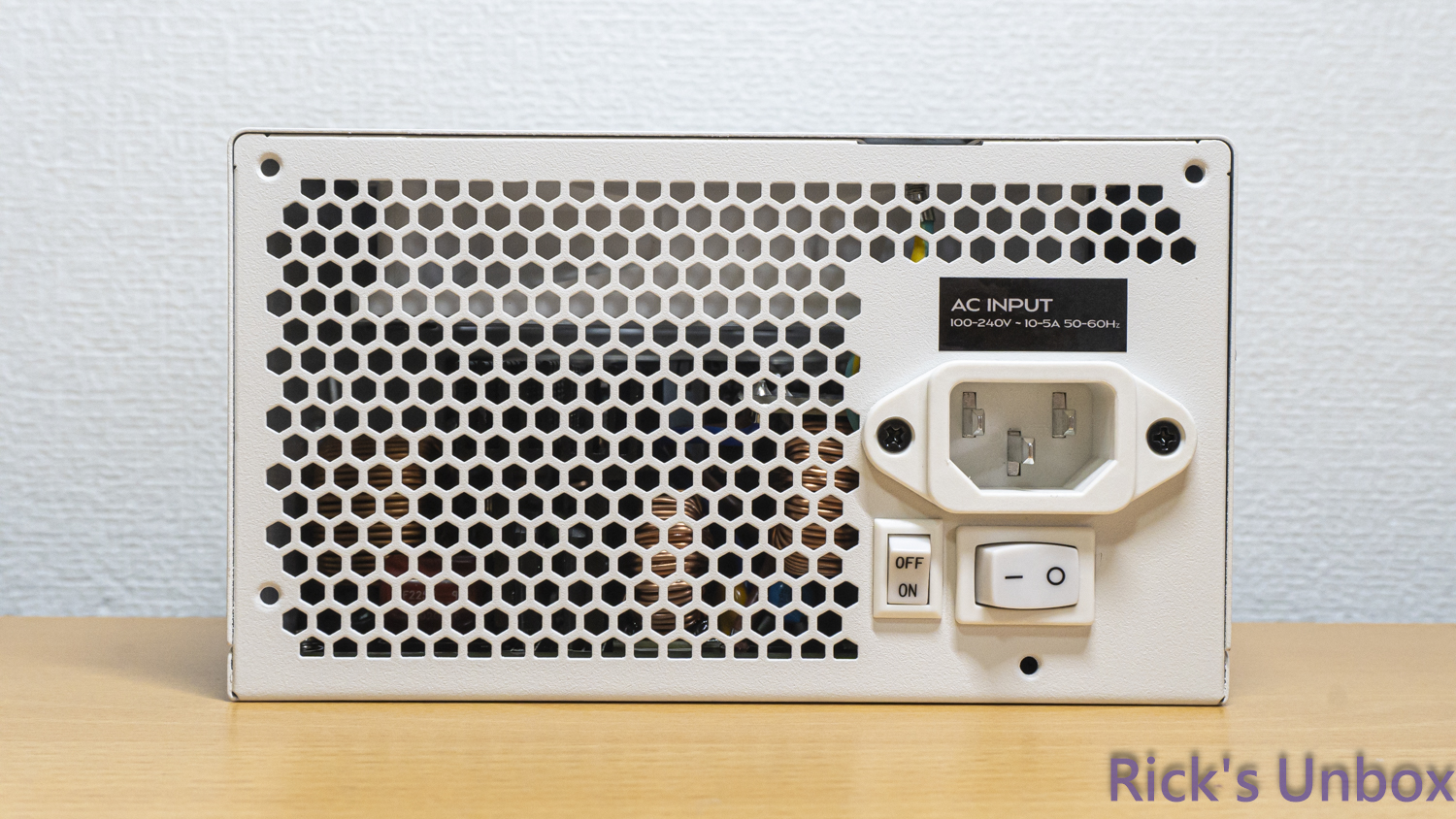

電源背面右下角則分別有AC交流電插座、電源開關以及風扇停轉功能開關鍵,其餘地方同樣有大面積的六邊形挖孔來提供電源散熱。

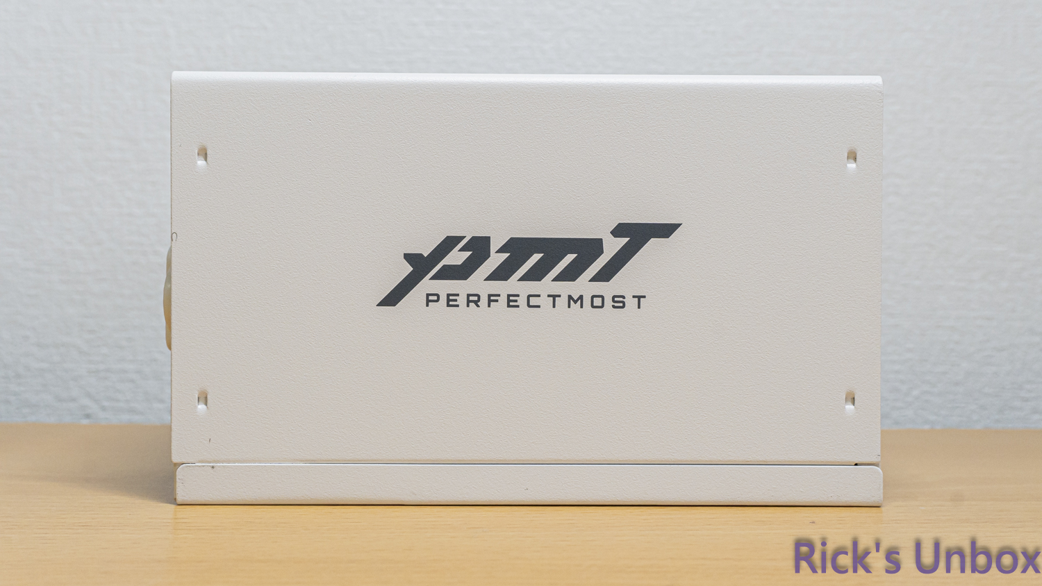

兩面側面設計都很簡單,僅有放上PMT型號字樣以及PERFECTMOST字樣。

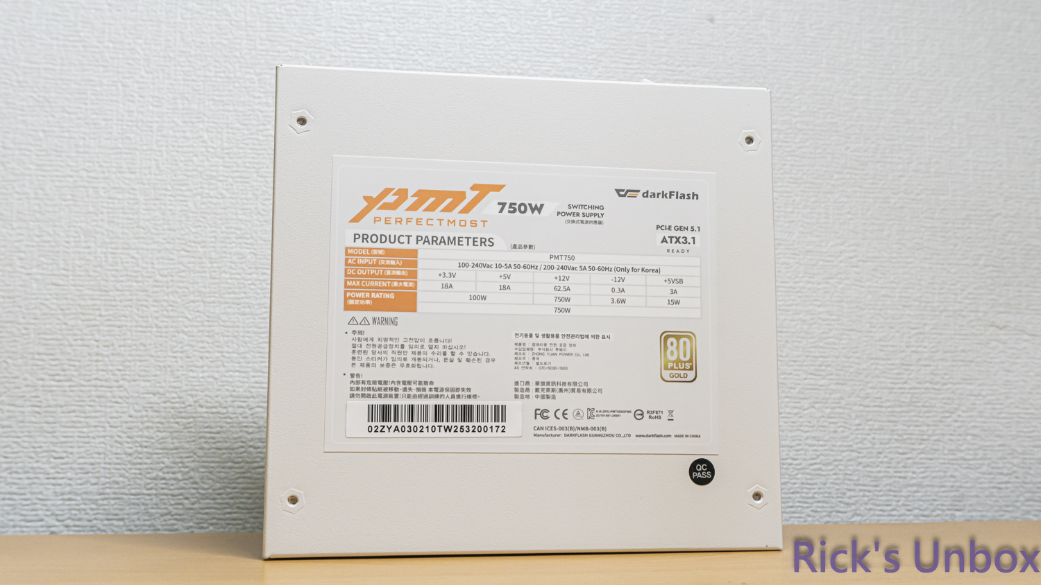

電源背面同樣有再次貼上含有型號、瓦數、各電壓輸出電流、瓦數、保固序號以及相關認證的產品資訊貼紙。

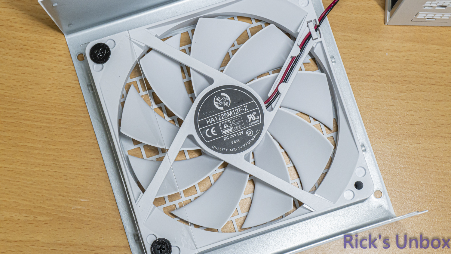

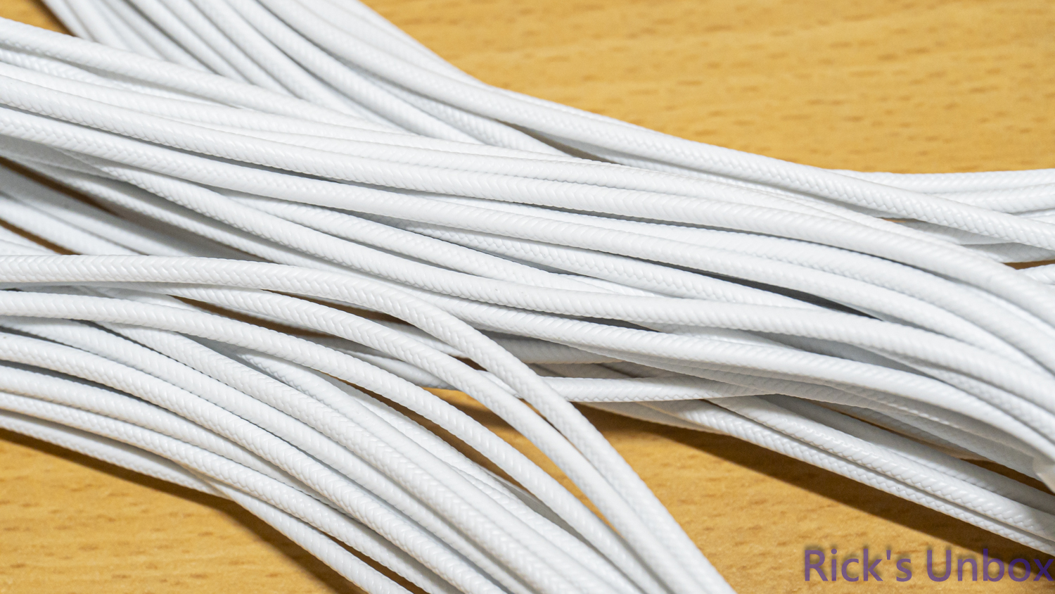

讓筆者對這款電源較為驚奇的是,目前市面上很多大廠的750W級距電源頂多是主要供電線材會提供更軟的壓紋線,不過PMT系列電源是全數模組線都是壓紋線,能感受到大飛對於這款電源的誠意相當足夠。

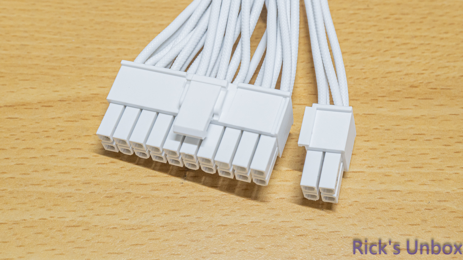

PMT的24-PIN供電線同樣採用20+4-PIN可拆分設計,可應付更多不同平台的主機板,並且有設計滑軌設計,在合併安裝上會更輕鬆。

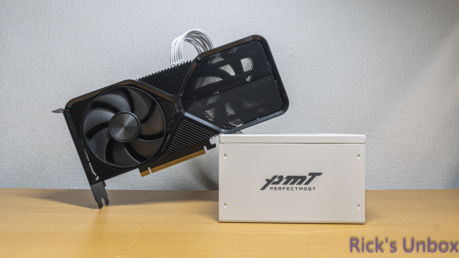

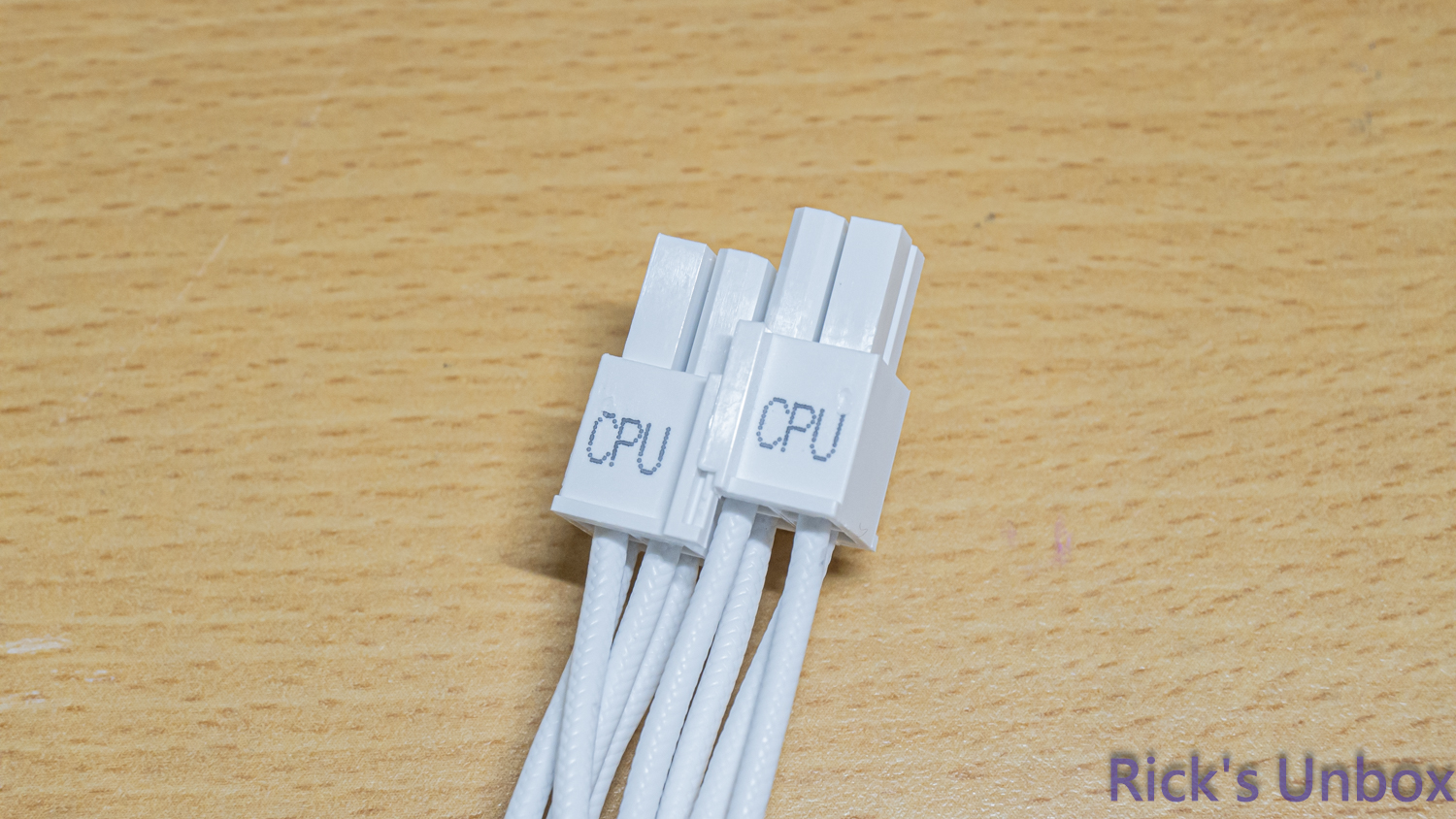

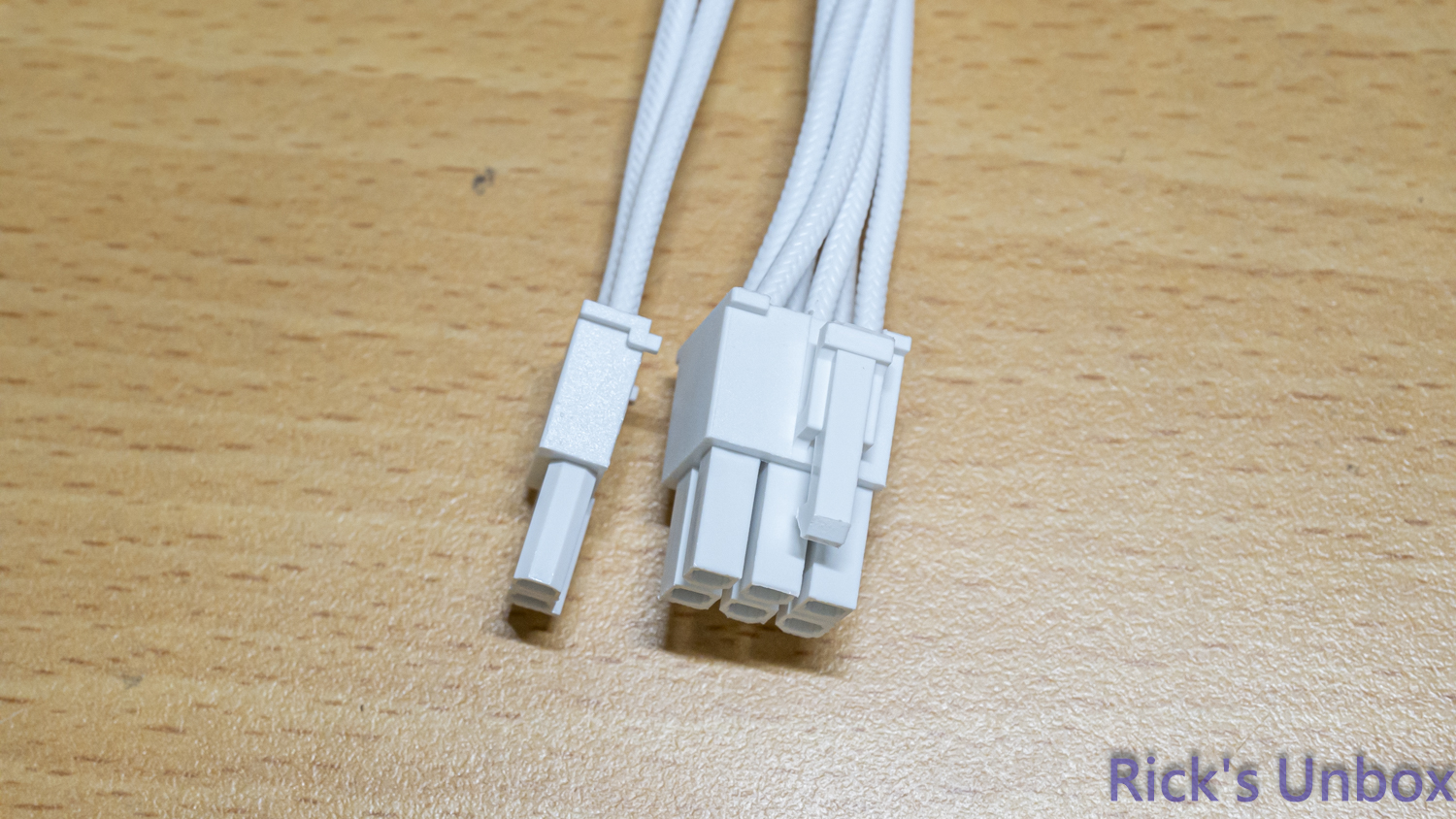

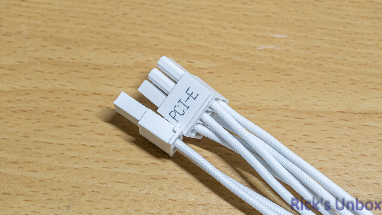

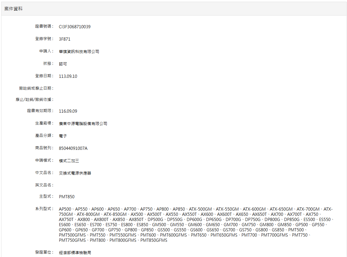

這邊也放上從經濟部標準檢驗局查詢的驗證證書,這款電源是由廣東中原電腦設備有限公司代工製造。

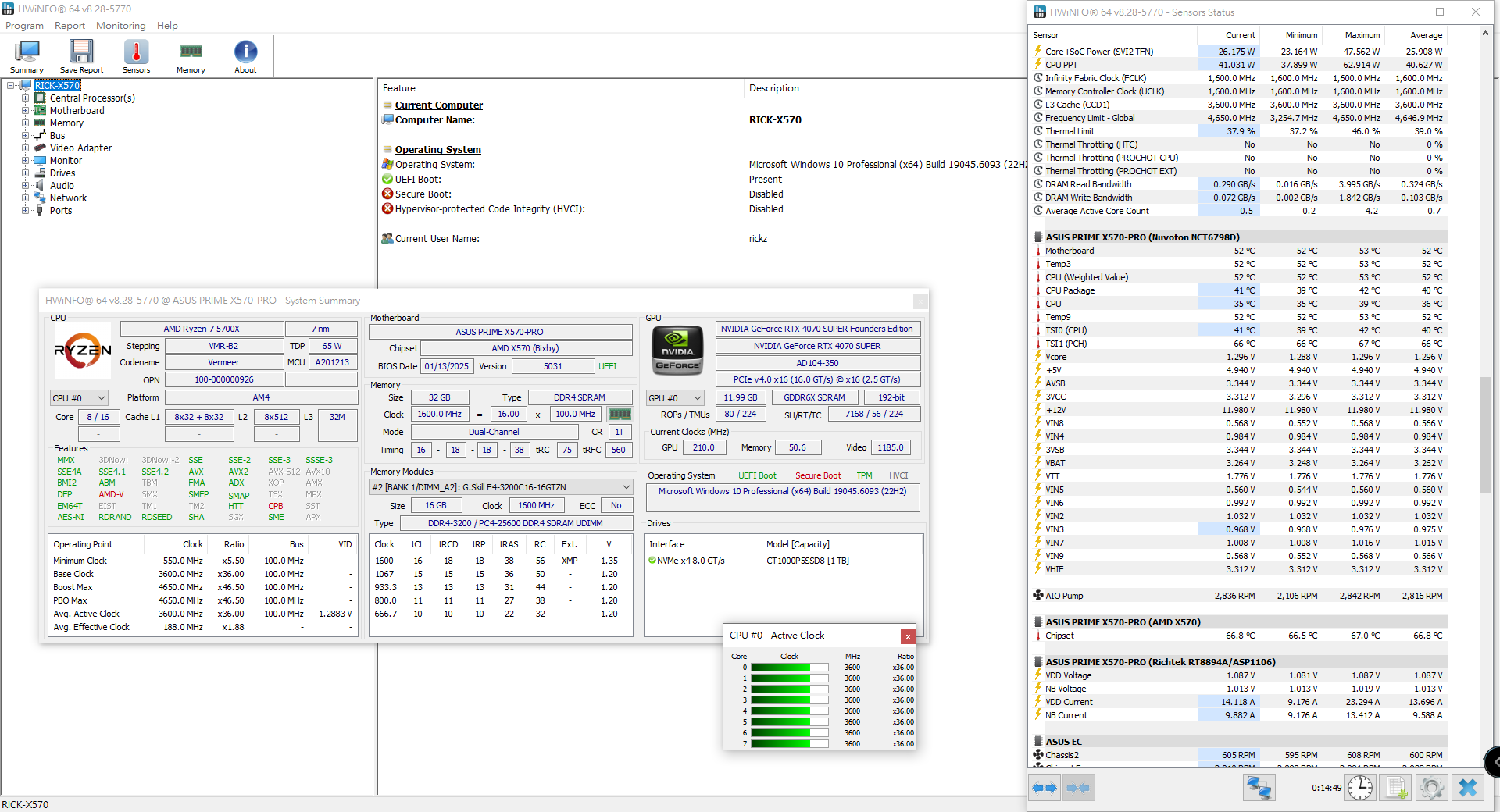

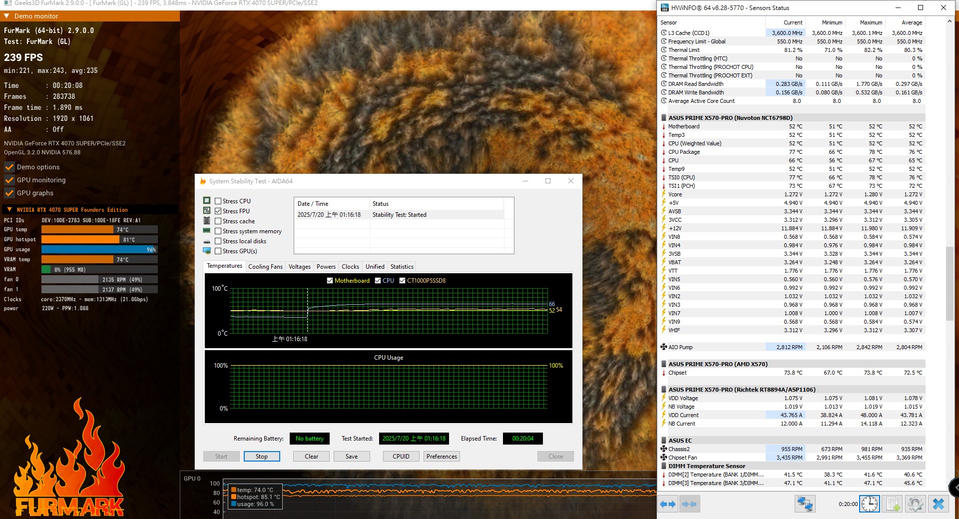

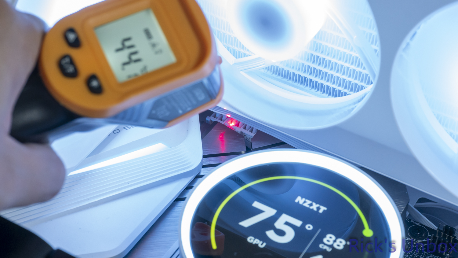

接著是CPU-Z的截圖驗明正身。
在一般待機情況下,在HWiNFO 64的監控中,主機板的+5V的電壓都穩定維持在4.94 V;3VCC電壓的範圍則是在3.296 V到3.312 V,平均為3.312 V;+12V的電壓則穩定在11.98 V。
