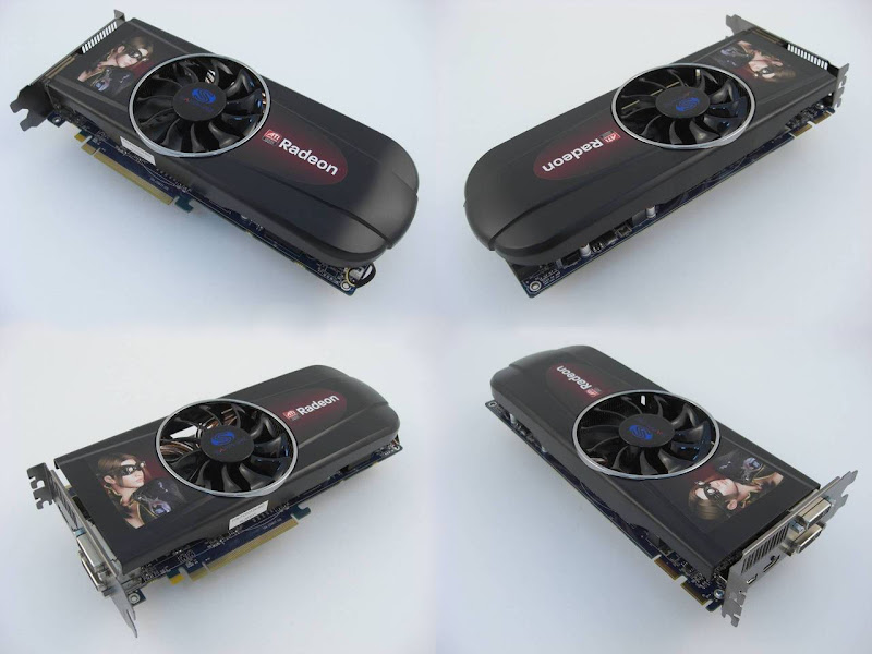

藍寶的5830
你有什麼特長--我CFX橋接器特長
採用藍寶自有的散熱風扇(怎麼不是Vapor-X)
非公版

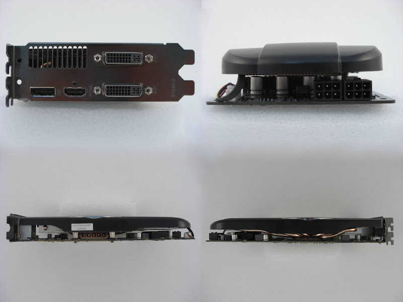

高階58一樣配置雙DVI-DL、HDMI、DP

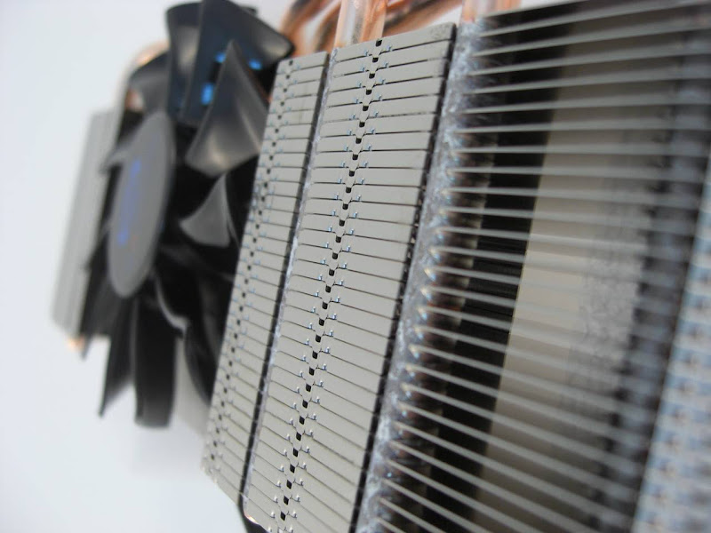

雖然不是Vapor-X,但有五根看來很威的熱導管

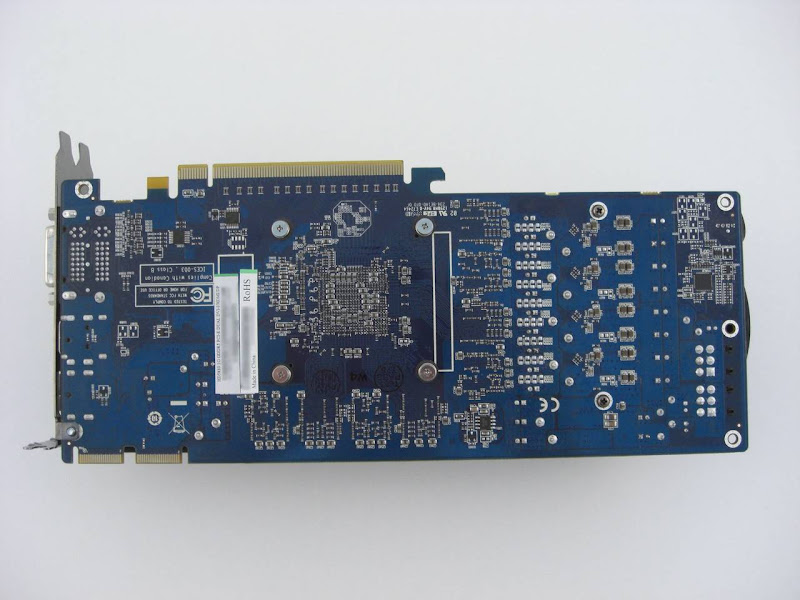

打開來看看,
4pin可偵測轉速的風扇
雖然不是Vapor-X,但是一樣的靜音扇
五根手指不一樣長

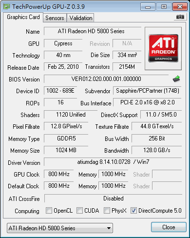

西邊的5830規格訊息

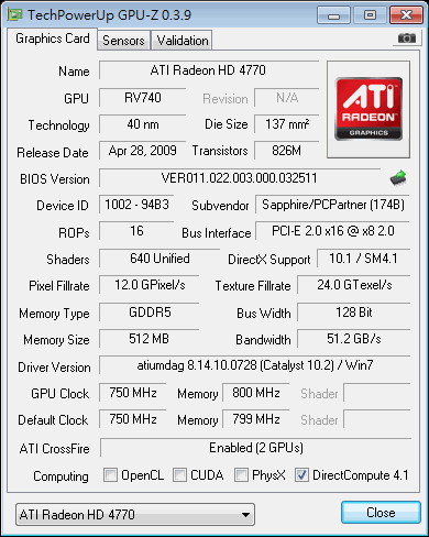

東邊的4770CFX規格訊息

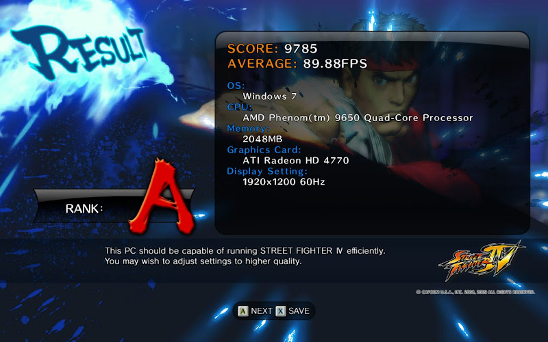

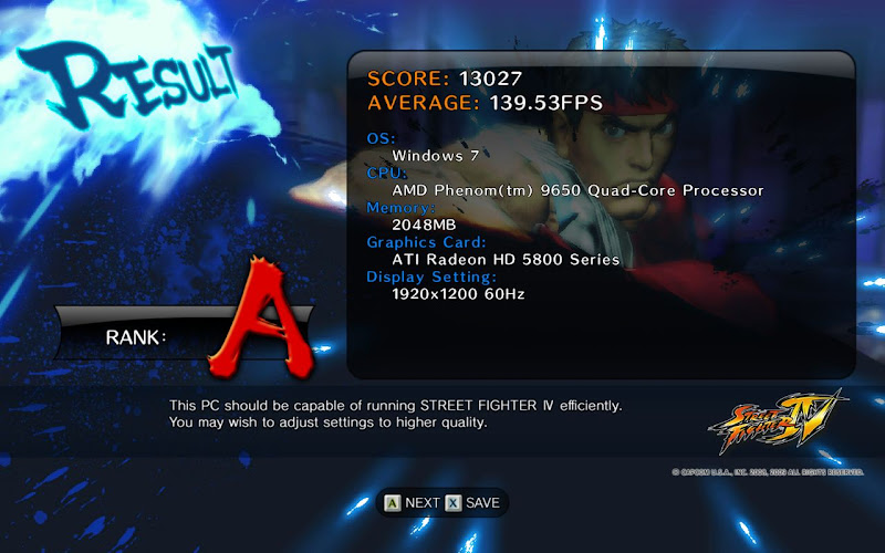

SF4
4770單卡 1920 x 1200 noaa
4770CFX 1920 x 1200 noaa
5830單卡 1920 x 1200 noaa

效能整理
Unigine Heaven的2560反鋸齒由於都只能跑出個位數的成績,所以成績從缺
由測試的幾個項目結果我們可以看到,使用兩組4770模擬的1280SP還是比「原訂」的1280SP有更好的表現,除了高解析度的反鋸齒測試時(2560 x 1600 8xAA),4770因為記憶體的容量限制,無法順利完賽之外(雖然平均張數還可接受,但實際運行測試時畫面的張數相當不穩定,故成績不列入結果表格),不過只要突破記憶體的限制,4770CFX還是相當有優勢。如果手上已經有4770的話,應該會比加一張來CFX會比5830有效(但還是要有支援CFX的板子才行,而且所玩的遊戲也有影響)。可是如果考慮到耗電問題,新一代的PowerPlay畢竟是比較成熟的功能,所以在一張比兩張省的情況下,5830還是值得投資的標的,更何況運作的溫度也相當的低。不過還有一個隱藏的角色不知道會不會出現,大家應該沒有忘記800SP的4830吧!!如果5830也來這麼一下,嘿嘿~~因為原訂的規格是1280SP,大家也知道AMD是以規劃冗贅單元為產品佈線的高手,這次的規格下修可能也是良率不如預期所導致的,一旦未來良率提昇,難保不會有什麼好事發生XD。
