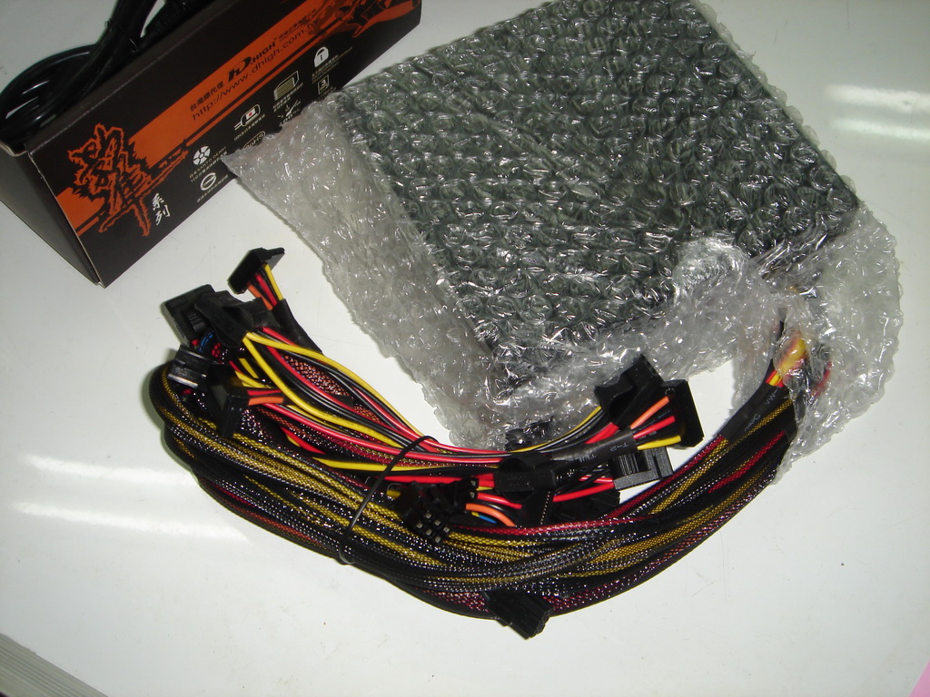

內包裝

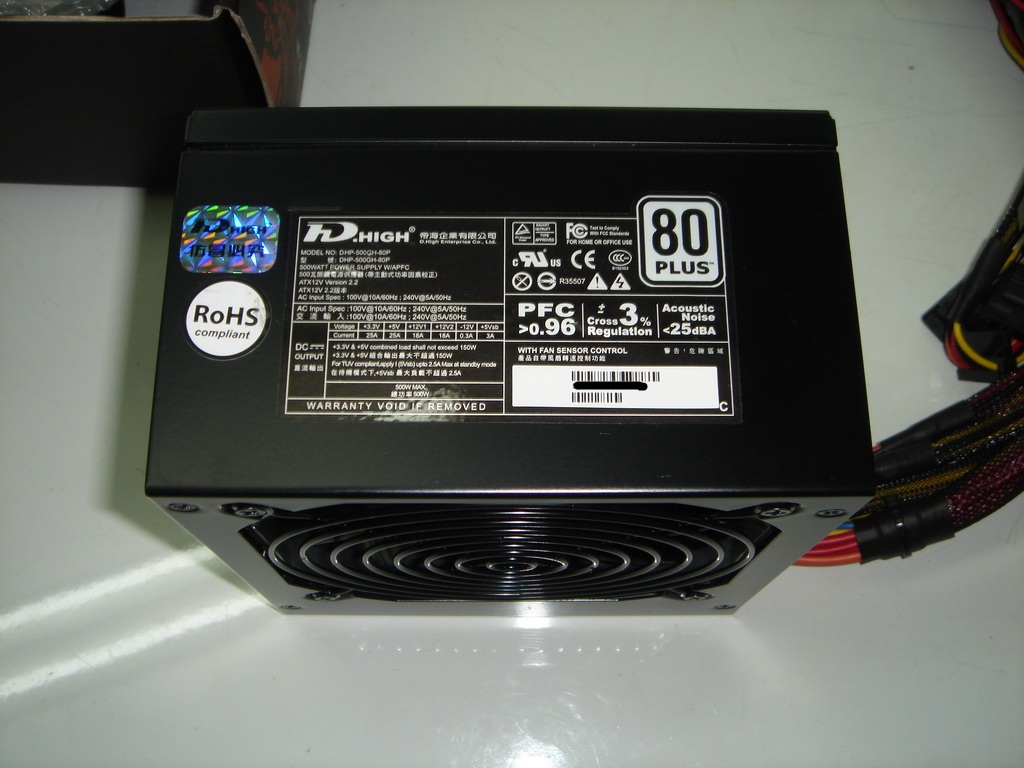

POEWR本體標籤

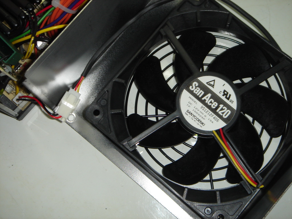

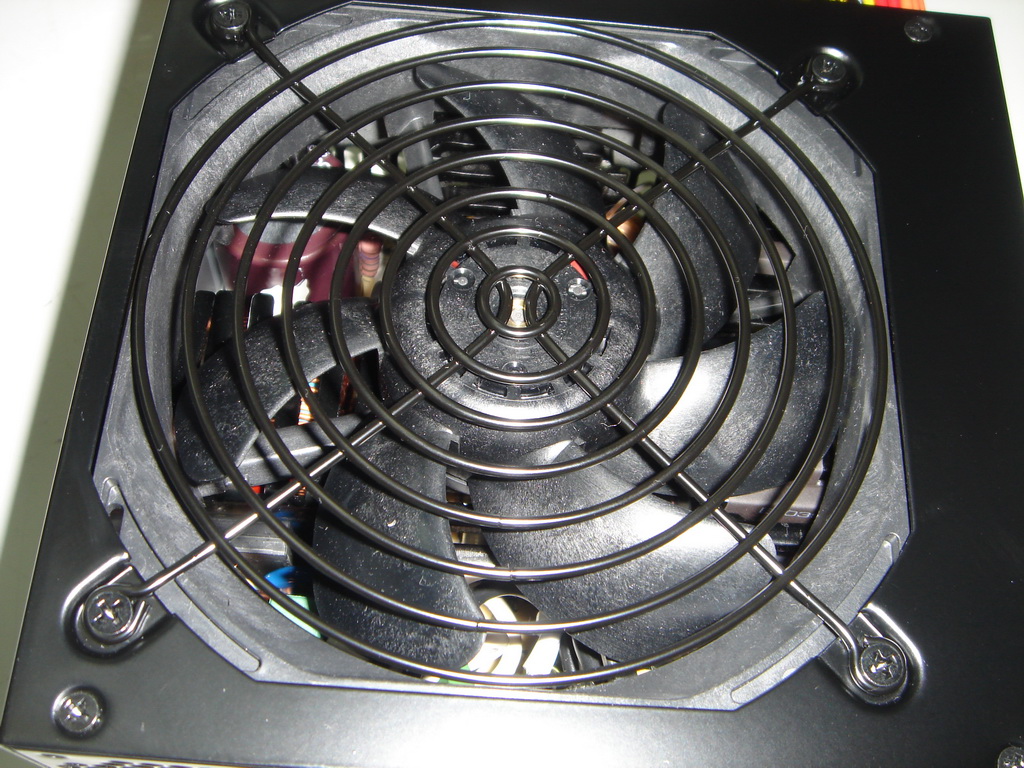

一眼就能看出的日本三洋電機雙滾珠軸承風扇

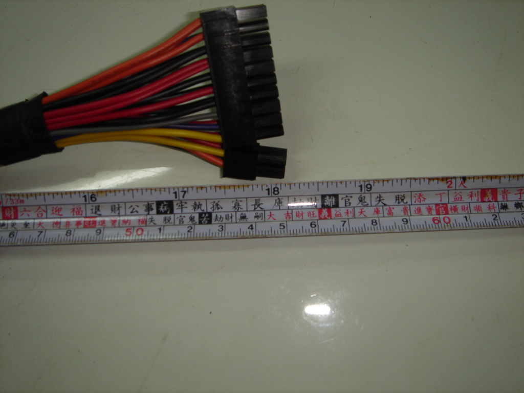

24PIN長度

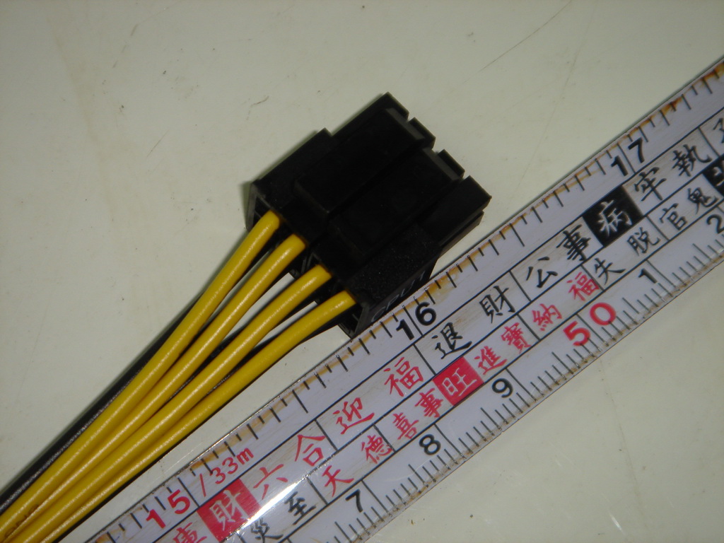

PCI-E顯卡供電長度

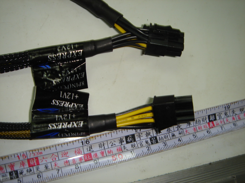

PCI-E 第二路12V採再延伸一個接頭.方便電路輸出搭配
第一路(V1)為一條單獨6+2PIN , 第二路12V則為雙6+2PIN

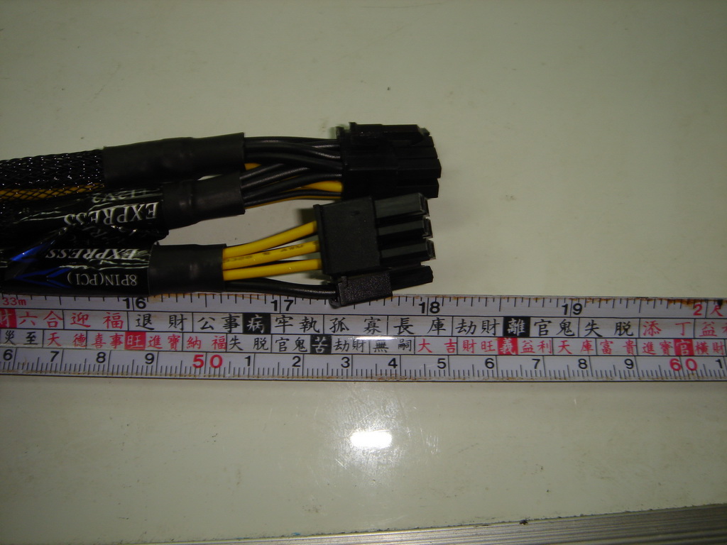

CPU供電採4+4設計.新舊主機規格通吃

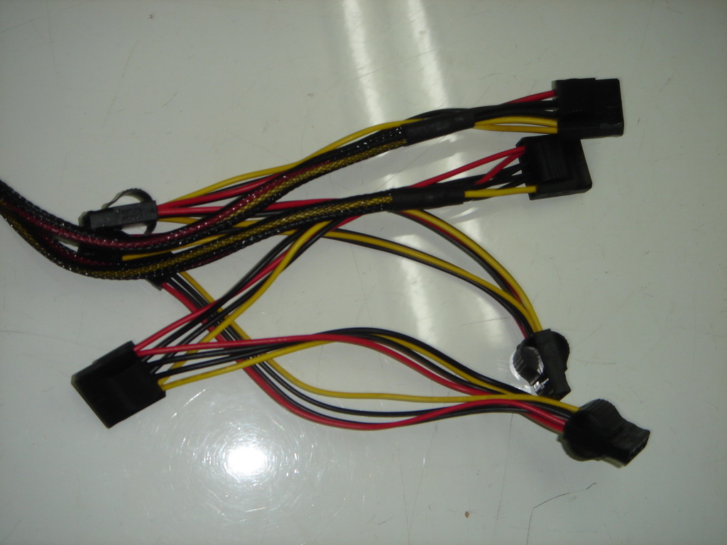

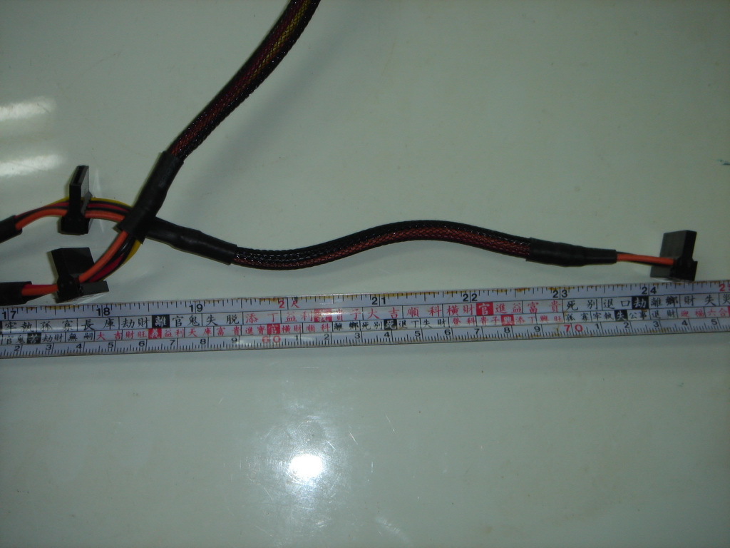

兩條SATA供電採刺破式設計..對於硬碟側裝的機殼來說相當實用.
就算是正裝的..也不會因為接頭太長.容易不小心就弄斷硬碟接頭 :PPP:
大4PIN長度約等同SATA線( 小4PIN被遮住不是很明顯)
菲律賓製三洋電機雙滾珠軸承風扇
跟POWER本體連接特地採用2轉3轉接線..方便DIY玩家改裝

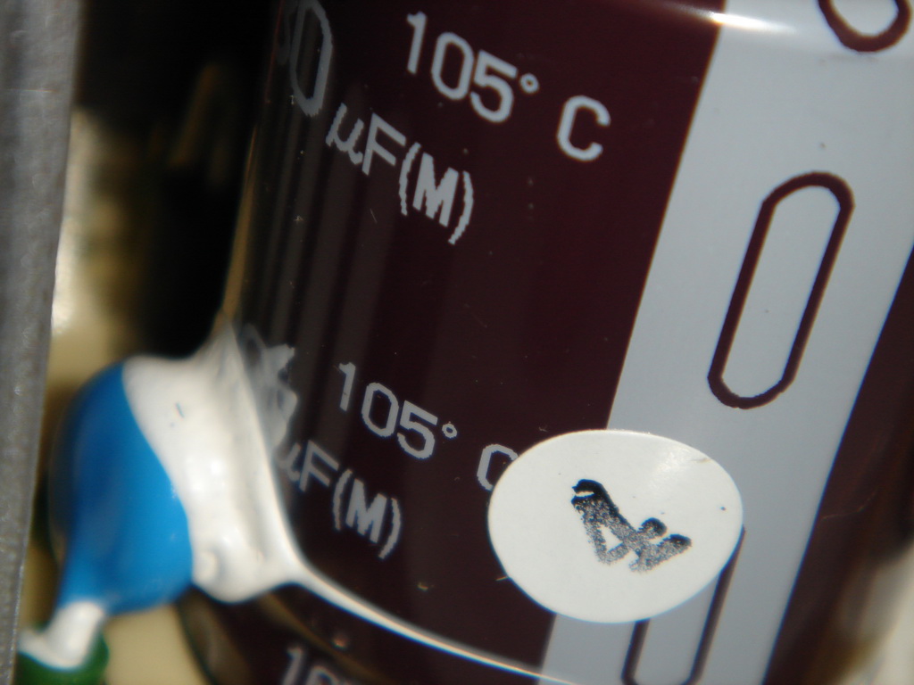

輸出端電容

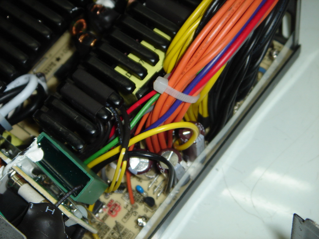

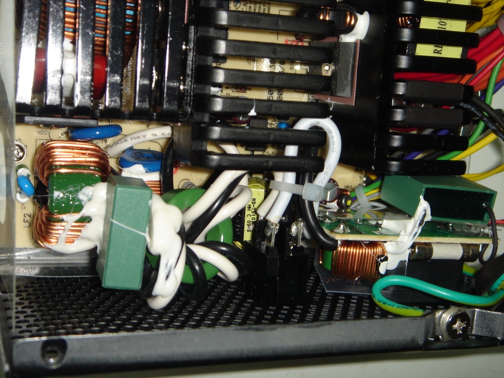

內部配置
主電容

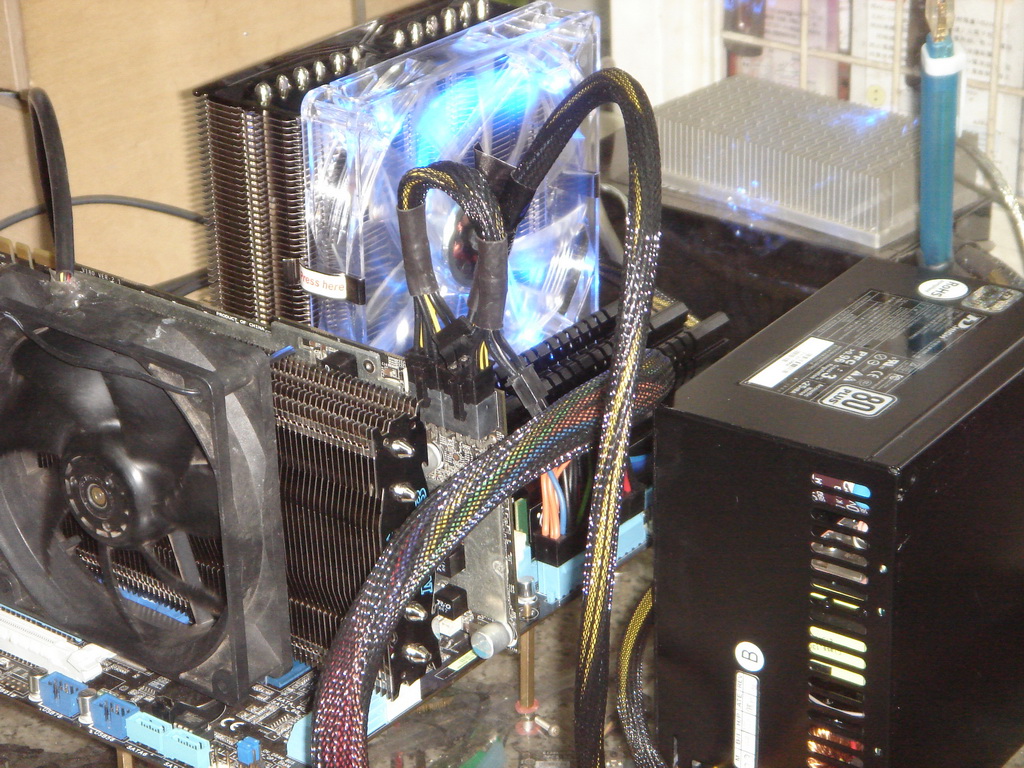

上機照

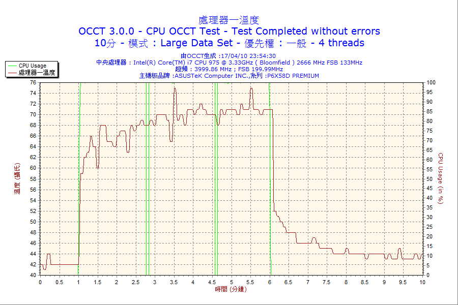

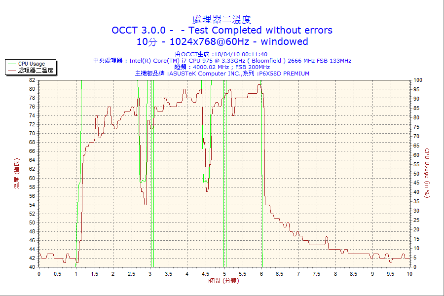

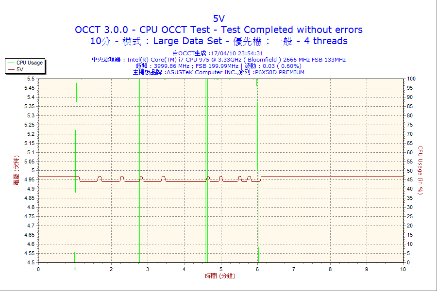

直接上場超頻後的燒機測試
測試平臺:
INTEL I7-975 OC 4G
P6X58D-P
GSKILL DDR3-2000 CL6 2GX3
WD160G/STA
MSI N275閃電版 改MK-13散熱器
PROLIMA TECH ARMAGEDDON末日決戰場
影隼500瓦威力加強版

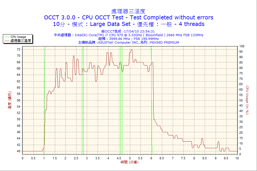

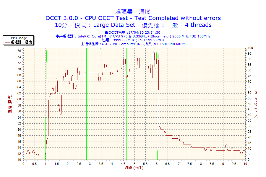

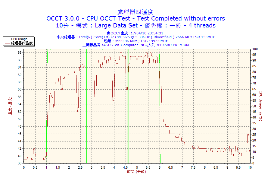

核心1~4 溫度變化.用來比對耗電增加

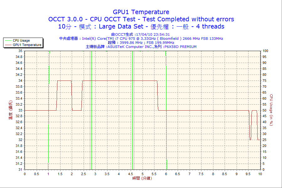

顯卡核心溫度.表示顯卡為待機狀態

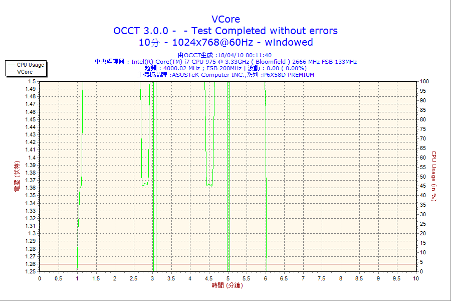

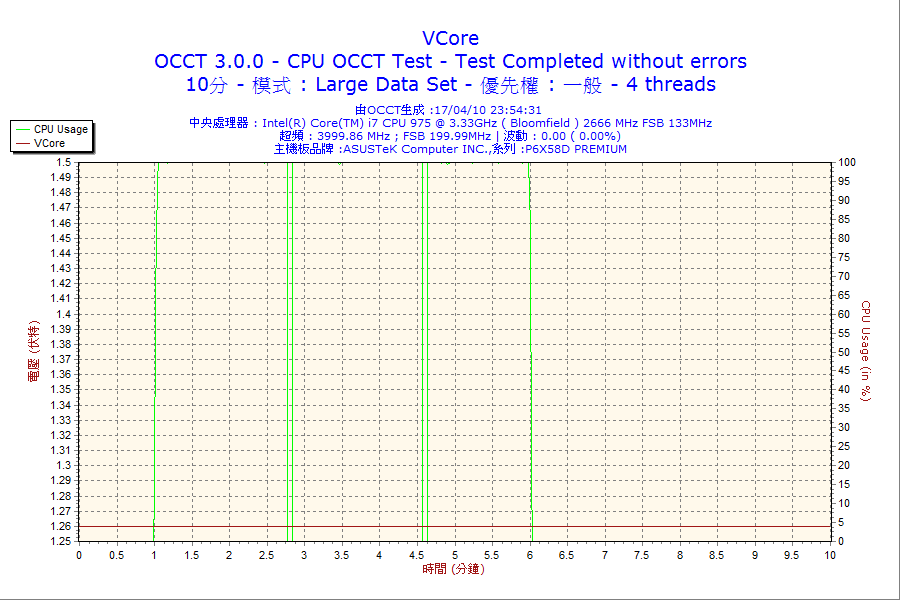

CPU核心電壓
3.3V輸出狀態
高低抖幅為千分之三也就是說..主機板偵測到的抖幅僅..0.01 V ;nq;

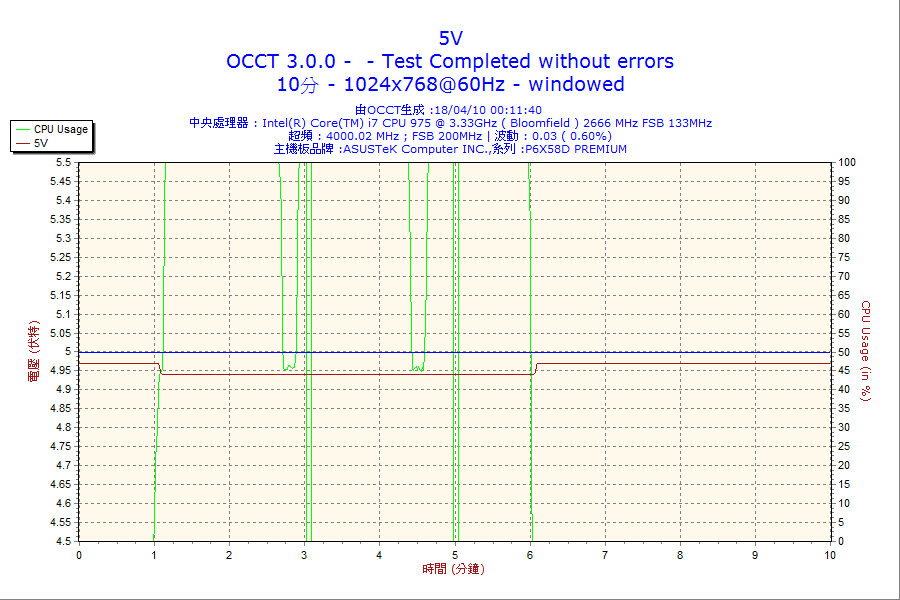

5V輸出狀態.
高低抖幅僅千分之五 主機板偵測到的抖幅僅0.03V

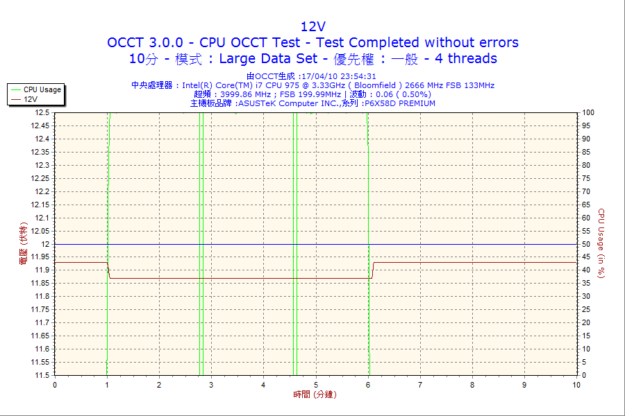

12V輸出狀態
高低抖幅僅千分之五 主機板偵測到的抖幅僅0.06
不知道連MSI N275閃電版一起衝上來後..影隼500瓦會不會變成百分之幾的抖幅
還是依然能維持在千分之幾!;ranger;
影隼全系列好像都升級了喔
抖幅 變化不大
滿穩定的..
可是影準價位 真是令人不敢親近;em42;
好棒的電源,雖然沒用過它們家的,不過下次有機會還真想試試
影準系列真的是好用@@
用過的都說讚XD
料好才敢大聲~~~價錢其實不高 看看他用的料才會知道他的價值

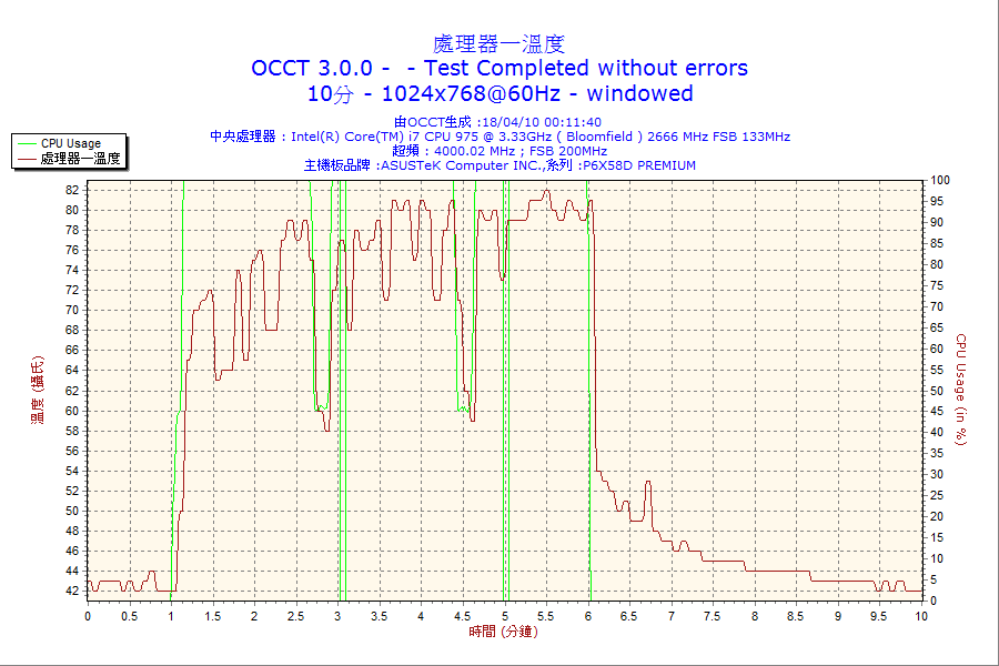

核心1~4的溫度...用來比對耗電的滿載狀態

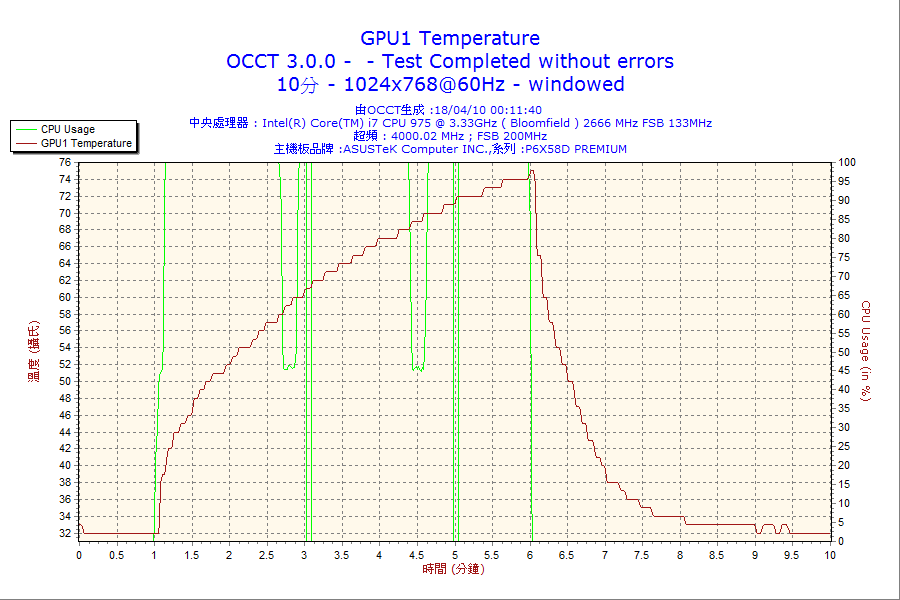

顯卡核心溫度.....直衝到75度的表現..足以證明顯卡是很用力在燒機 ;rr;
CPU電壓
3.3V輸出狀態 以千分之三左右的抖幅.也就是0.01V的高低差 依然沒在鳥這平臺 ;ng;
5V輸出狀態 以千分之六的抖幅 也就是0.03V的高低差..也是不將我這平臺看在眼裡 ;em44;

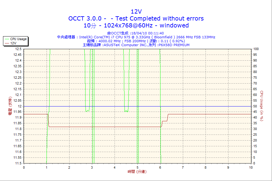

12V輸出狀態 耗電增加最多的12V輸出..依然以千分之9.2維持在以千為抖幅單位
以0.11V超低落差..維持基本運轉! :lkl:
以後在測完POWER後我都會補上以下這些話 ^^
首先我會PO出來測試圖的話.就表示這顆POEWR在這平臺之下
無風扇轉速異常,無異常味道,無溫度異常
2.平臺不同.所以測試成績一定會有所差異..但是個人幾乎會以同一平臺及相同零件來做為測試基準
當然.....這也只能盡量做到而以...畢竟硬體變化很快,但是因為每家POWER對於標示瓦數的
標準不同在但是在同平臺的情況下也可以輕鬆讓大家做一對比!
3.電壓抖幅只是參考值.最大及最低只是形容差異.看圖時還得注意長條圖會不會像鋸子一樣
4.燒機測試為市售較常見的重裝備產品.請勿直接以管窺天.就認為此POWER就此能耐!
5.OCCT只是一套讓測試者以最方便的方式來顯示給大家看差異.盡信書不如無書.但是在同平臺下
不同POWER輸出的差異相信有心的話.可以輕鬆看出分別!
